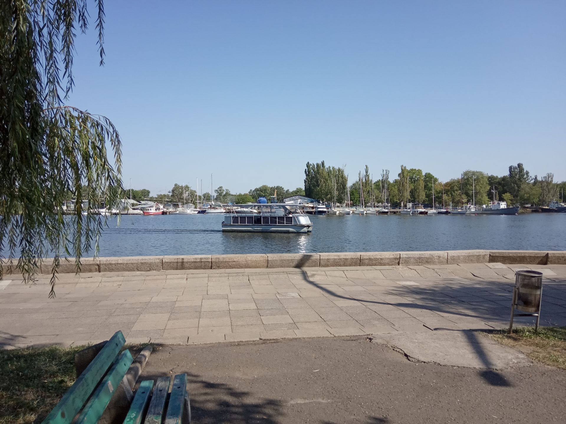

В Николаеве курсирует электрическое прогулочное судно. Длина 12 м, ширина три, мотор асинхронный через плиту к лодочному мотору, батареи от Тесла, охлаждение забортной водой. Крыша и борта в солнечных панелях.

Нет, Артель это суда Елена и Любовь Иванова, а это ребята сами построили, я с ними общался по этому проекту. Асинхронником разочарованы, жрет много, греется, до нужных характеристик судно не дотягивает. Хотят построить ещё одно электрическое прогулочное судно.

А какой же асинхронный мотор там используют? Если старый пром. с КПД ~75% да ещё и в перегрузке то не удивительно, что так жрет и греется, т.к. потери там получаются ого-го(((
Было бы это на начальных оборотах тогда ещё понятно, тут АС мотор имеет слабое место, но после выхода на нужные обороты должно было быть все норм...
#89438Повідомлення 31 серп 2019, 12:23
Там асинхронник перемотанный на славянку, причем уже два раза перематывали и желаемого результата не получили, хозяин злой, деньги на ветер потратил.

Электрическое судно требует комплексного подхода, начиная от обводов корпуса и заканчивая силовой установкой, расс, етом винто-моторной группы, а там этого нет. Асинхроннику тяжело проворачивать дейдвудную часть от мощного ДВС мотора, это лишний раз указало на тупиковость электротранспорта путем мотора через плиту. Силовую электроустановку такого судна надо проектировать с нуля, благо в Николаеве есть кому, просто на этапе постройки некоторые нехорошие люди обманули ребят, наживались на перемотках и обещали чудеса от слабомоментного мотора. Теперь они пойдут другим путем.
