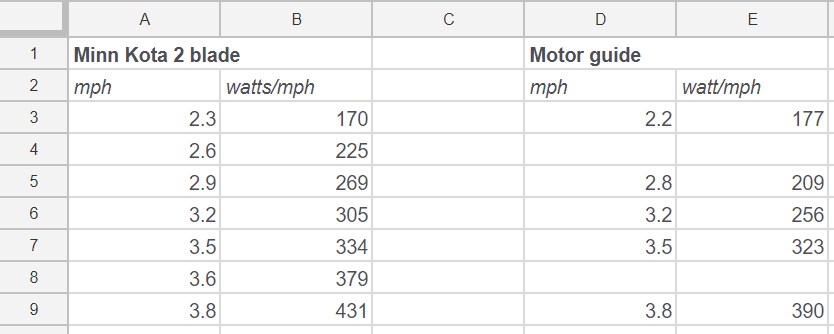

Тест #1: Minn Kota со стандартным 2х лопастным винтом не такой эффективный как Motor Guide (у того винт на 3 лопасти).
Грубо усреднив данные можно сказать что Minn Kota использует на 10-15% больше энергии для получения той же скорости
1.png [ 18.48 КБ | Переглядів: 16323 ]

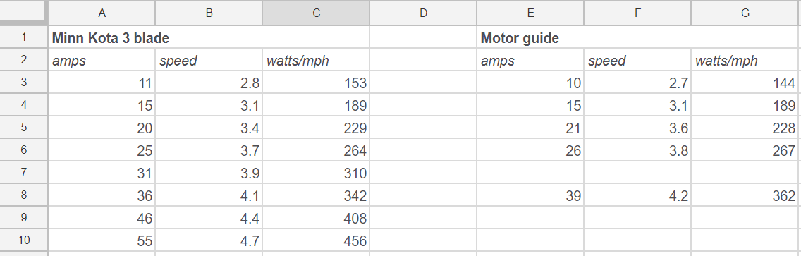

Тест #2: Minn Kota с 3х лопастным винтом имеет такую же эффективность как и Motor Guide (учитывая погрешность сбора данных)
2.png [ 28.36 КБ | Переглядів: 16323 ]
А я считал что двухлопастной винт эффективнее 3х (4х, 5ти и т.д.) лопастного. Оказывается не совсем.
