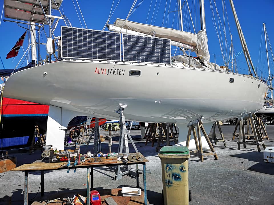

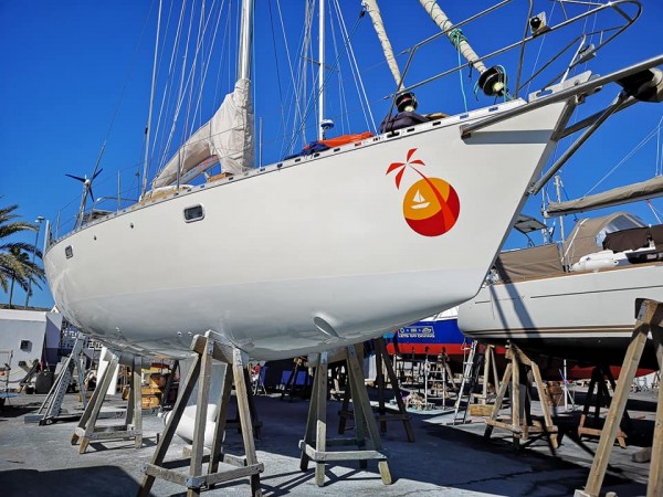

Маленьких лодок уже достаточно много есть на электроприводе, а большие пока еще редкость. Нашел одну интересную, о которой хочу написать. Может кому-то пригодится чтоб решиться на тоже самое.
Сама лодка - Atlantic 49, водоизмещение 13 тонн
boat1.jpg [ 104.84 КБ | Переглядів: 20304 ]
boat2.jpg [ 118.75 КБ | Переглядів: 20304 ]
Описание проекта по которому построена лодка https://sailboatdata.com/sailboat/atlantic-49

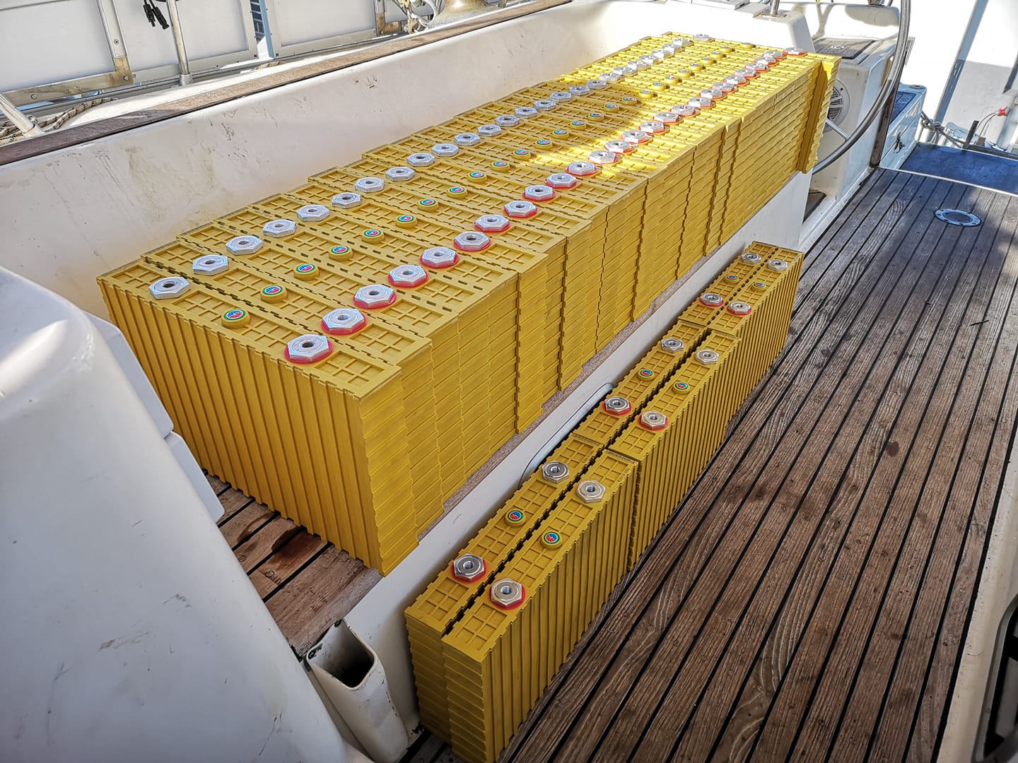

3) Батка - 32 ячейки LiFePO4 400Ah - итого 41 кВт*ч. Вес одной ячейки 13,5 кг - все вместе немного больше 400 кг.
batt.jpg [ 308.99 КБ | Переглядів: 20303 ]

5) Солнечные панели - 1200Вт стационарных + 800Вт съемных.
6) Ветрогенераторы - два SilentWind 400+ https://www.silentwindgenerator.com/en/product/silentwind-pro-48v/
Начинают что-то вырабатывать при ветре от 5 узлов. По факту они мало что дают, по сравнению с рекуперацией под парусами и солнечными панелями.
