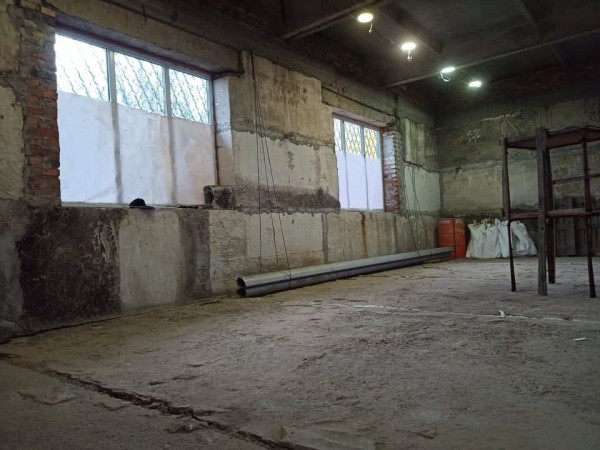

Доброго времени суток уважаемые форумчане, уже полтора года как занимаюсь постройкой пока только корпуса этой лодки.
01_long_aft.jpg [ 106.53 КБ | Переглядів: 36988 ]
02_long_aft.jpg [ 127.08 КБ | Переглядів: 36988 ]
Многое уже готово, но обо всем по порядку. Задача была заменить свою яхту Шарк на большего размера в связи с увеличением семьи до двух человек :) А также более подготовленную для долгих морских плаваний. Заранее извиняюсь что описывать буду нерегулярно, т.к. основная работа и постройка лодки съедают достаточно много времени.
Проект лодки украинского разработчика - Сергея Свистулы, вот его страничка http://amariner.net/sailing_yacht_design_Tempro_30.html
Изначально это должна была быть 9 метровая лодка, но я удлинил до 10 метров, добавив кринолин - площадку в корме.
Оплатив проект, закупил 60 стандартных листов фанеры 12мм, 2 х 3 метра. Эти листы порезали на ЧПУ, склеили из них переборки смолой.

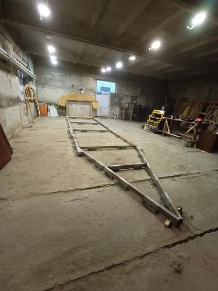

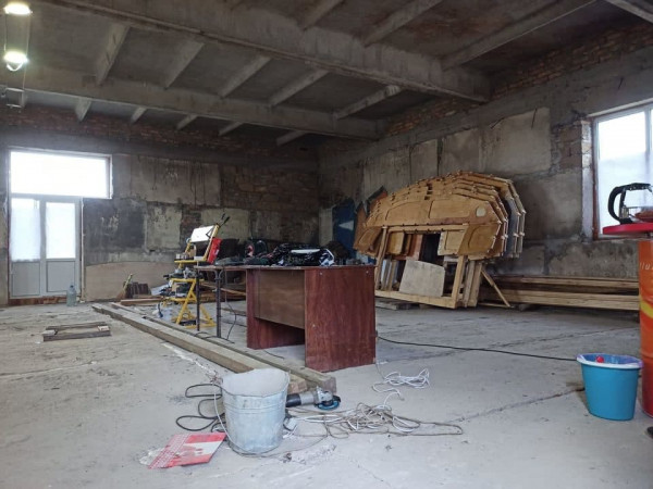

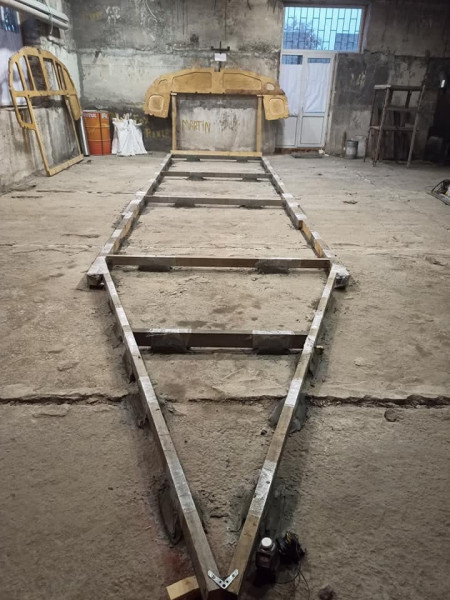

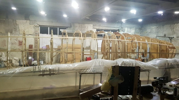

Полтора года назад установил переборки в помещении 11 х 11 метров на стапель. В этом помещении работал с лодкой около года, дальше переехал вместе с мастерской и лодкой в новое.
photo_2021-03-16_19-58-58.jpg [ 67.14 КБ | Переглядів: 36989 ]
photo_2021-03-16_19-58-59.jpg [ 71.36 КБ | Переглядів: 36989 ]
photo_2021-03-16_20-01-36.jpg [ 50.28 КБ | Переглядів: 36989 ]
photo_2021-03-16_20-01-37.jpg [ 89.78 КБ | Переглядів: 36989 ]
photo_2021-03-16_20-04-48.jpg [ 53.24 КБ | Переглядів: 36989 ]
photo_2021-03-16_20-08-26.jpg [ 68.24 КБ | Переглядів: 36989 ]

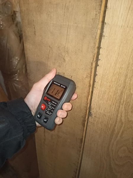

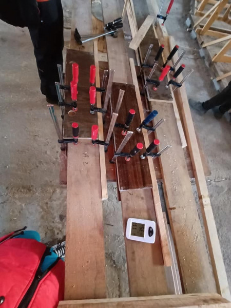

Очень полезная вещь при работе с деревом - влагомер древесины
photo_2021-03-16_20-18-35.jpg [ 54.98 КБ | Переглядів: 36989 ]

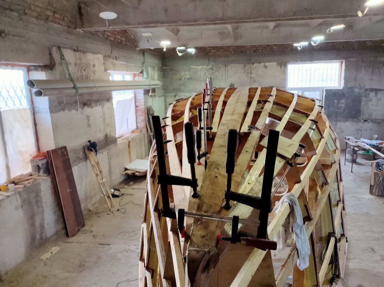

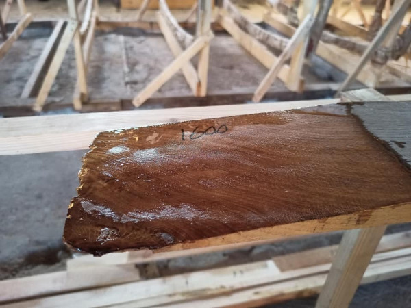

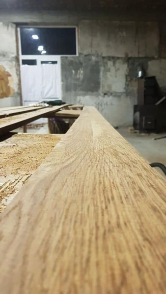

После установки переборок начали изготавливать 11 метровые стрингеры и слои килевой балки. Материал килевой балки - дуб, стрингеров - сосна и дуб, через один. Скуловые стрингеры дубовые, между ними на плоск ости сосновые стрингеры.
photo_2021-03-16_20-17-06.jpg [ 84.73 КБ | Переглядів: 36989 ]

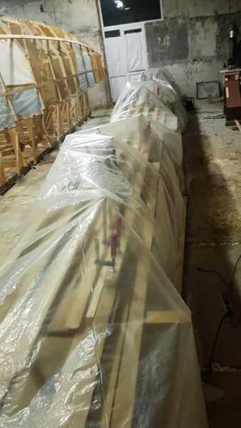

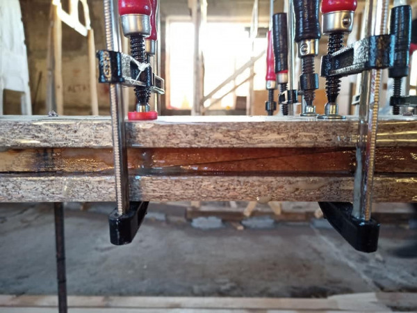

Работа по склейке стрингеров проходила зимой в слабо отапливаемом помещении, поэтому применяли заворачивание стрингеров в пленку и подогрев воздуха внутри с помощью электрической теплопушки до момента пока смола полимеризуется и затвердеет.
photo_2021-03-16_20-17-06 (2).jpg [ 51.03 КБ | Переглядів: 36989 ]

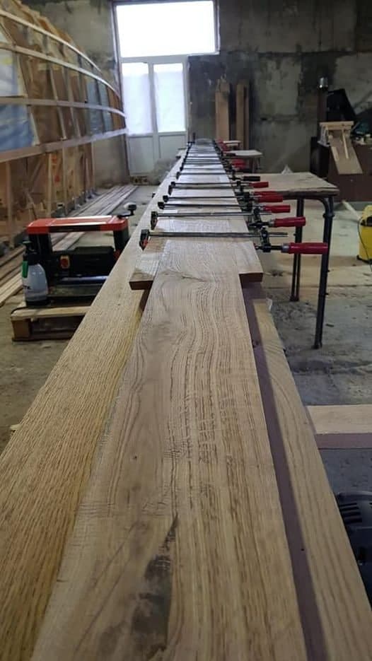

Склейка стрингеров и килевой балки осуществлялась "на ус"
photo_2021-03-16_20-11-22 (2).jpg [ 66.76 КБ | Переглядів: 36989 ]
photo_2021-03-16_20-13-20 (2).jpg [ 38.13 КБ | Переглядів: 36989 ]

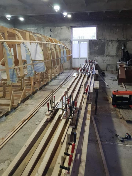

Стрингеры и слои килевой балки прогонялись через рейсмус.
Для начала постройки пойдет относительно дешевый инструмент - на этом этапе не нужна исключительная точность. Dnipro-M вполне подходит. От интенсивной работы инструменты ломаются достаточно часто.
Профессиональный инструмент понадобится позже, он тоже имеет свой ресурс, но работает эффективнее дешевого.

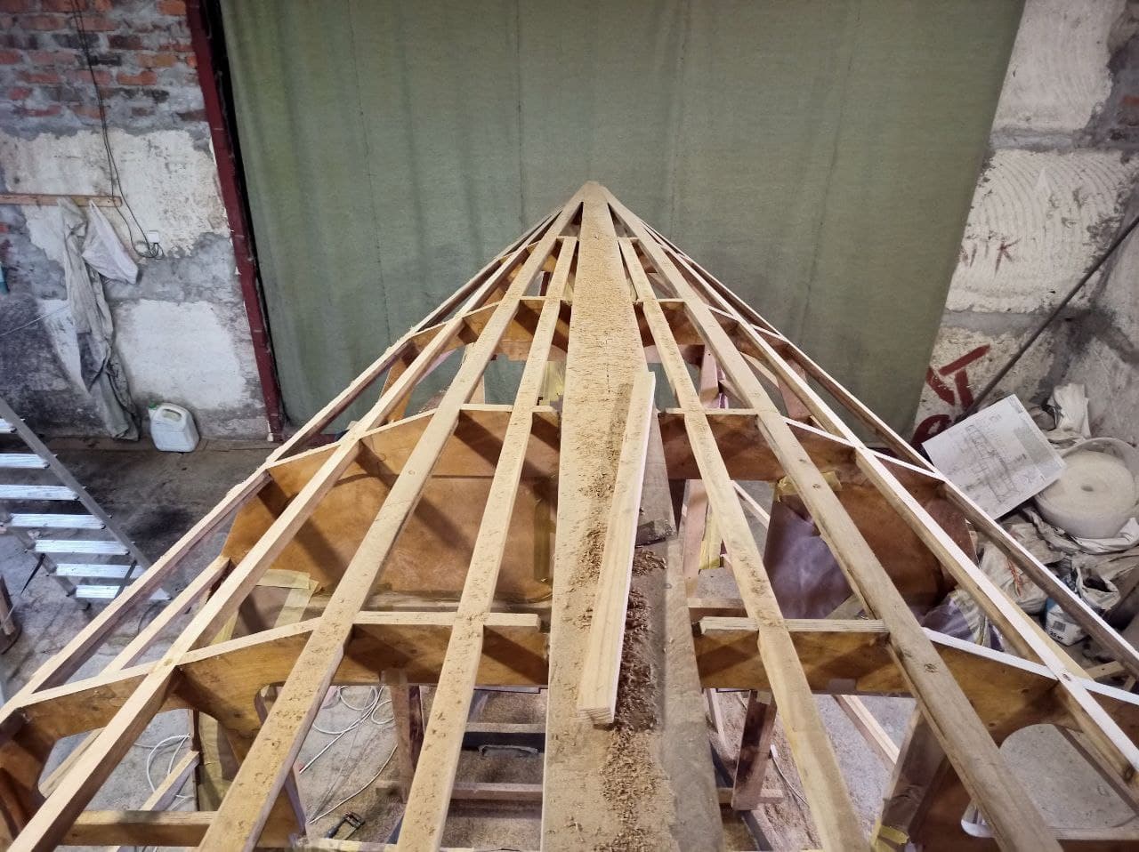

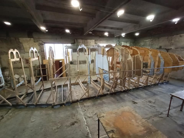

Начали устанавливать стрингеры на переборки
photo_2021-03-16_20-14-19.jpg [ 95.42 КБ | Переглядів: 36989 ]
Буду постепенно выкладывать процесс "догоняя" по фото текущее состояние корпуса. Забегая наперед - сейчас занимаюсь шпаклеванием готового корпуса.

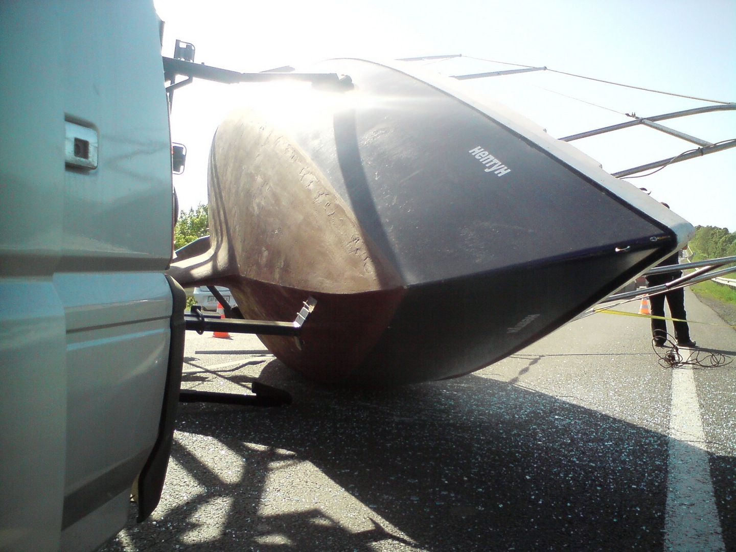

Olaff писав(ла):
Один раз эта яхта при перевозке упала с трейлера прямо на асфальт и только поцарапалась! Я тогда думал, что она на куски развалится, а на ней не трещинки, в общем морской танк. Но там монолитный , в ручную выкатанный корпус без всяких там сэндвичей а толщина как будто у современной яхты с сэндвичем!
У соседа по эллингу лодка которую уже 8 лет строит, при перевороте корпуса тот упал на бетон районом привального бруса (сечение привальника 100х80 мм). Корпус на тот момент весил около 2 тонн, еще без палубы. Бетон немного промялся, лодке ничего. У него корпус два слоя рейки и стеклоткани с эпоксидкой ложил слоев пока не надоело (8 месяцев).
Понимаю что и пластиковые лодки бывают прочные и жесткие но это скорее исключение. Хотя деревянные лодки в настоящее время в целом тоже исключение :)
У старых пластиковых лодок корпус укрепляется жесткостями изнутри. Надо смотреть нет ли отслоения жесткостей после удара у той лодки на фото, не повело ли мебель.
Это скрытые повреждения, сразу не видно.

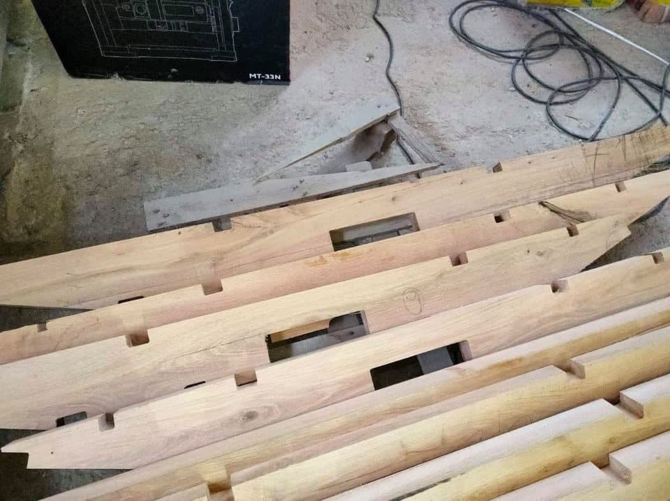

Очередной слой килевой балки на изготовлении
photo_2021-03-16_20-21-29.jpg [ 50.44 КБ | Переглядів: 36867 ]
photo_2021-03-16_20-21-29 (2).jpg [ 66.21 КБ | Переглядів: 36867 ]
Сечение слоя 200х20 мм.
Сечение килевой балки 200х80 мм

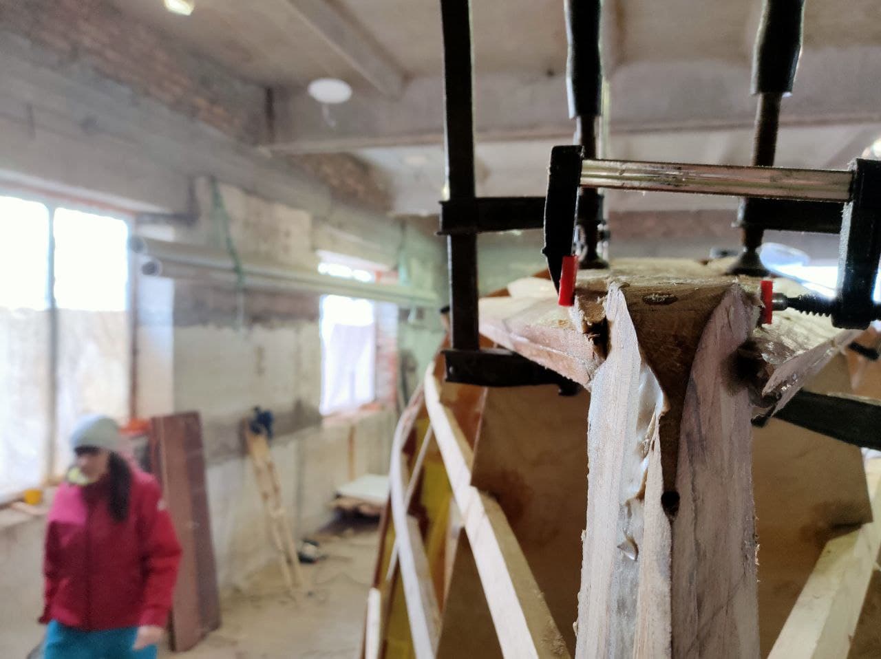

Вклеиваю привальный брус
photo_2021-03-16_20-56-30.jpg [ 183.53 КБ | Переглядів: 36867 ]
Вклеиваются стрингеры и привальник в штевень

Склеивается третий слой килевой балки
photo_2021-03-18_22-00-07.jpg [ 63.79 КБ | Переглядів: 36844 ]

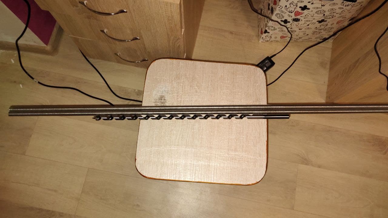

Нерж шпильки и сверло по дереву для соединения форкницы, килевой балки и штевня, а также для установки штаг-путенса
photo_2021-03-20_18-57-46.jpg [ 87.17 КБ | Переглядів: 36844 ]
