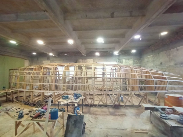

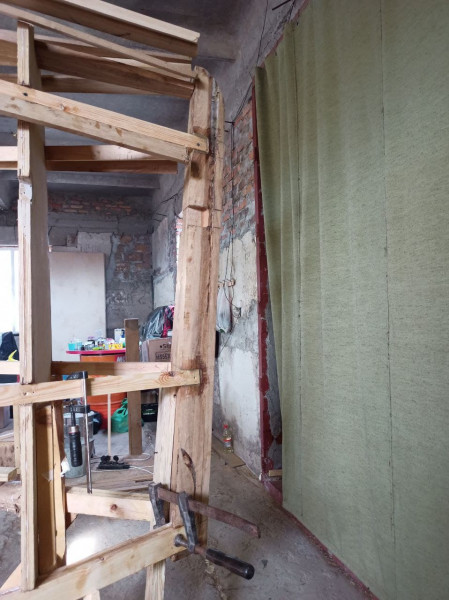

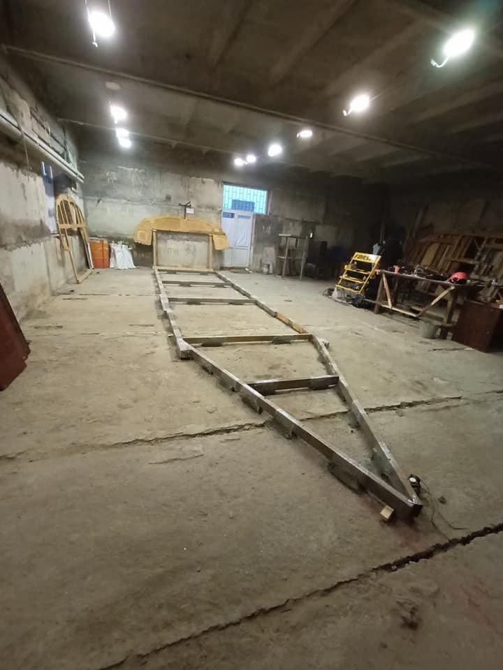

Полтора года назад установил переборки в помещении 11 х 11 метров на стапель. В этом помещении работал с лодкой около года, дальше переехал вместе с мастерской и лодкой в новое.

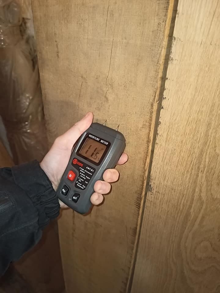

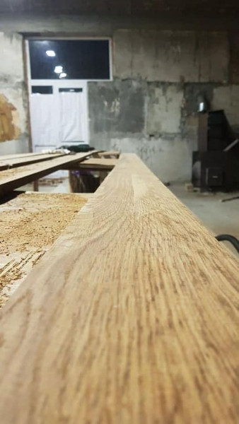

Очень полезная вещь при работе с деревом - влагомер древесины

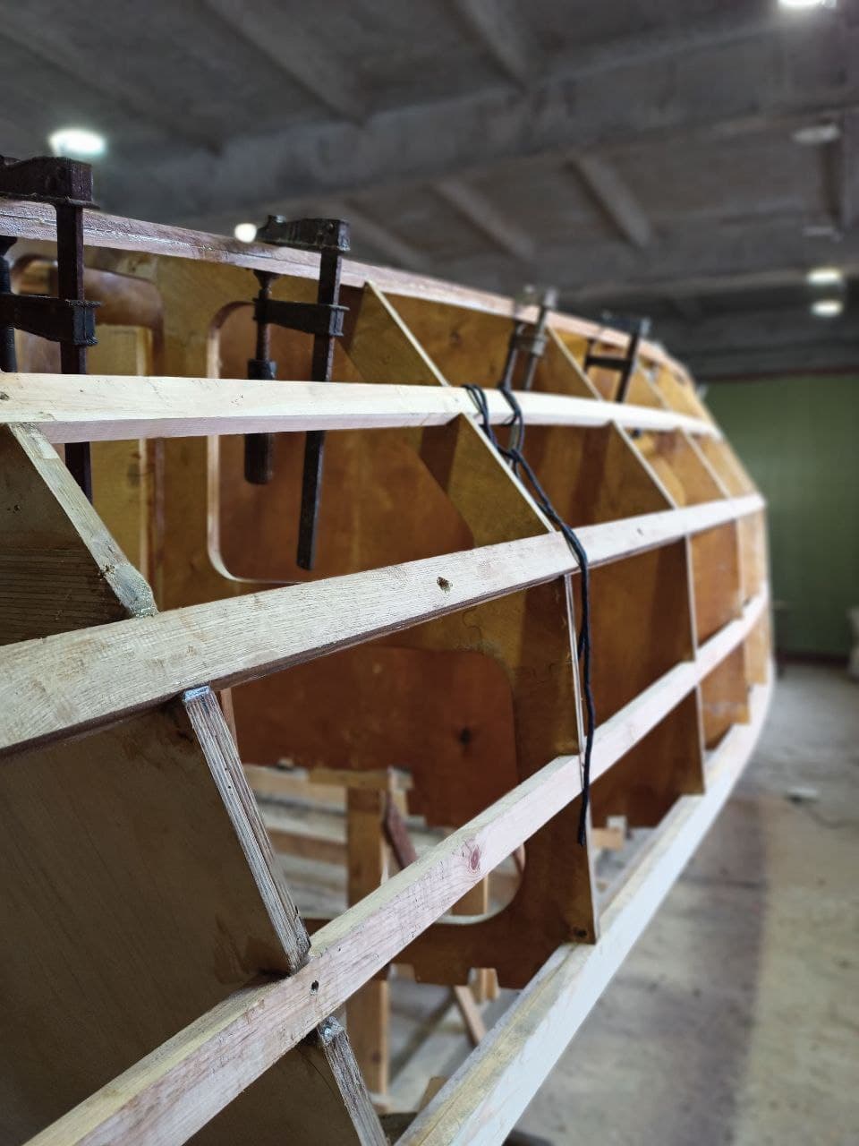

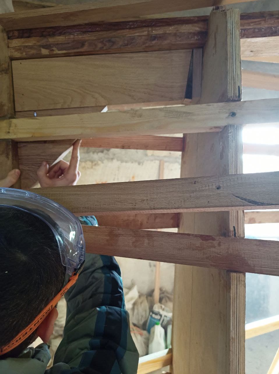

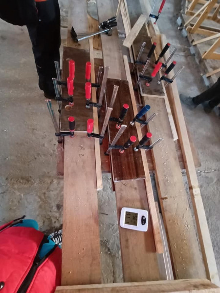

После установки переборок начали изготавливать 11 метровые стрингеры и слои килевой балки. Материал килевой балки - дуб, стрингеров - сосна и дуб, через один. Скуловые стрингеры дубовые, между ними на плоск ости сосновые стрингеры.
photo_2021-03-16_20-17-06.jpg [ 84.73 КБ | Переглядів: 37057 ]

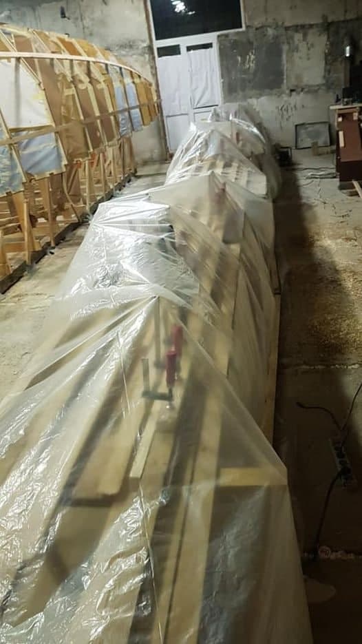

Работа по склейке стрингеров проходила зимой в слабо отапливаемом помещении, поэтому применяли заворачивание стрингеров в пленку и подогрев воздуха внутри с помощью электрической теплопушки до момента пока смола полимеризуется и затвердеет.

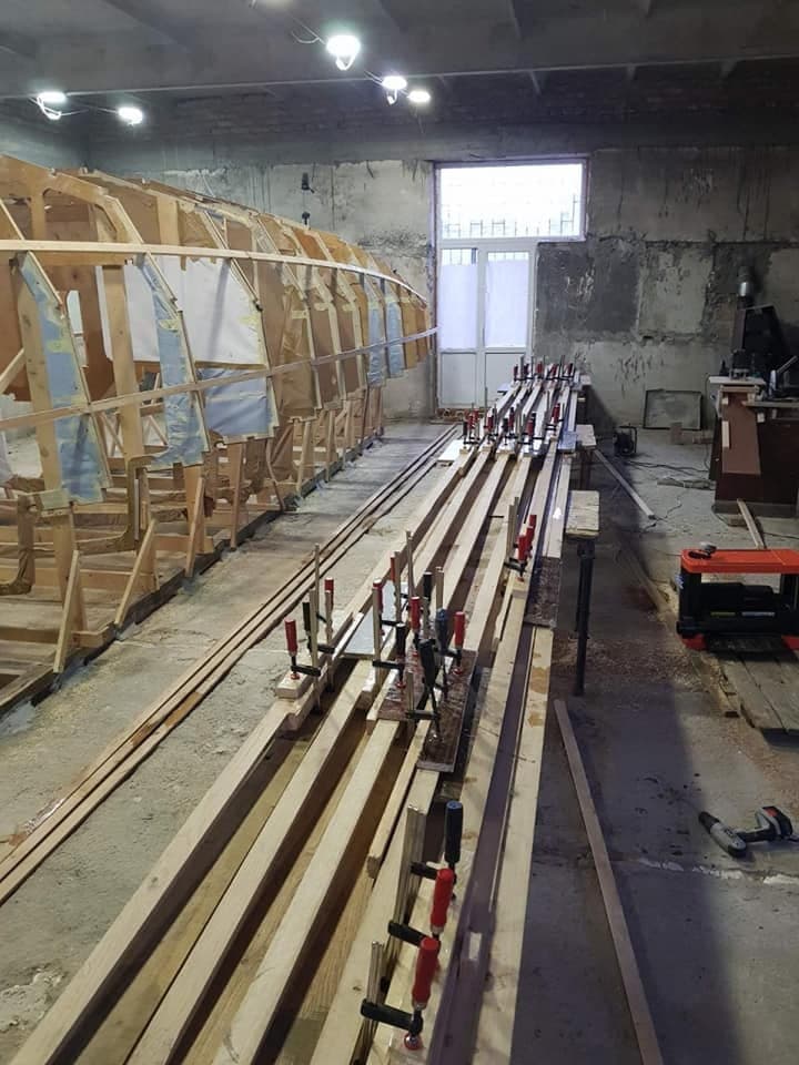

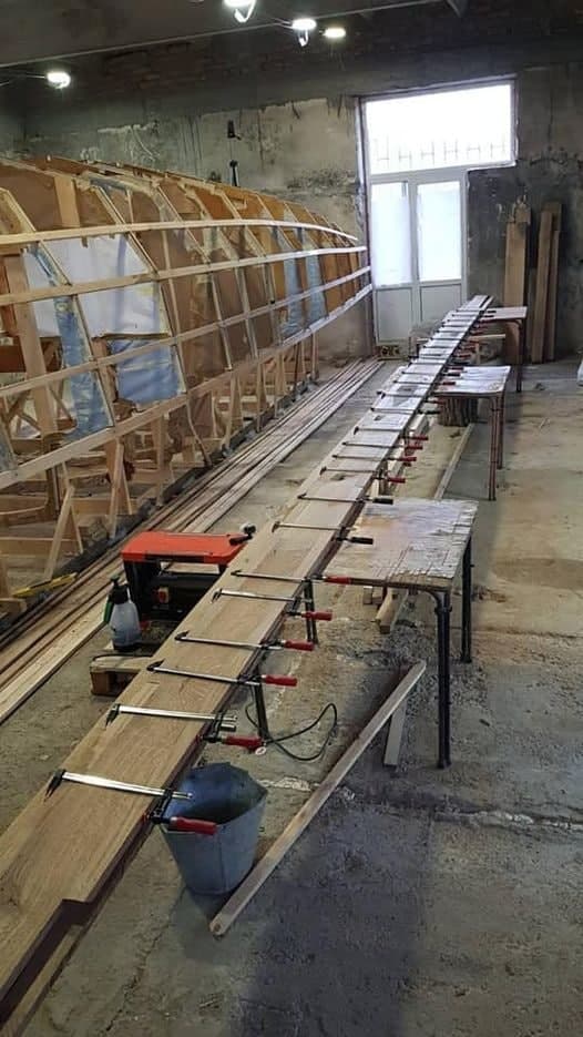

Изготовление слоев килевой балки
photo_2021-03-16_20-11-23.jpg [ 69.23 КБ | Переглядів: 37057 ]
photo_2021-03-16_20-11-22.jpg [ 77.67 КБ | Переглядів: 37057 ]
Склейка стрингеров и килевой балки осуществлялась "на ус"

Стрингеры и слои килевой балки прогонялись через рейсмус.
Для начала постройки пойдет относительно дешевый инструмент - на этом этапе не нужна исключительная точность. Dnipro-M вполне подходит. От интенсивной работы инструменты ломаются достаточно часто.
Профессиональный инструмент понадобится позже, он тоже имеет свой ресурс, но работает эффективнее дешевого.

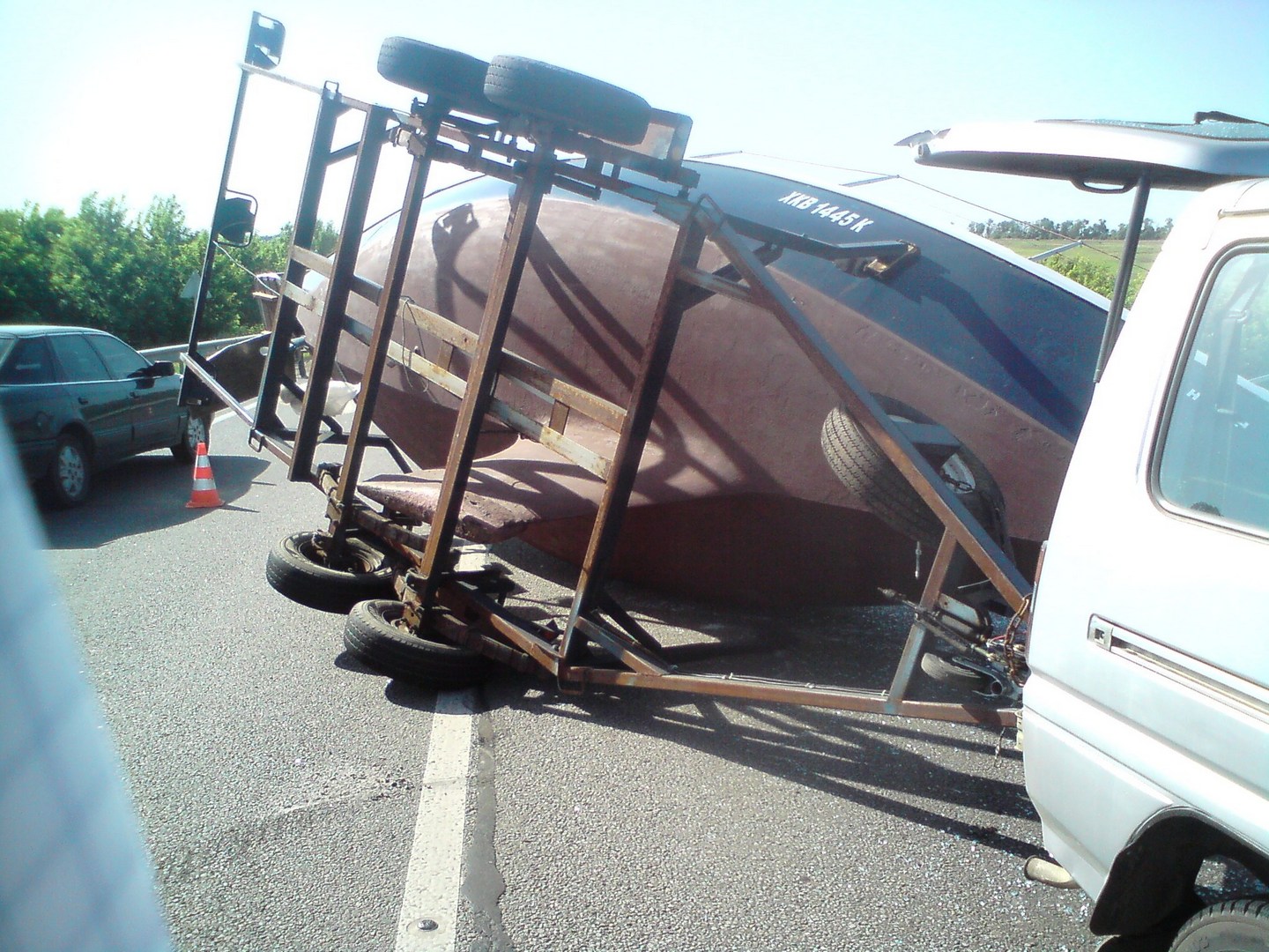

Поправлю по пластику- на самом деле полиэфирные пластики хоть и кажутся более вонючими но менее вредны для здоровья, изделия из них даже разрешено использовать в жилых помещениях (ванны например). Изделия из большинства эпоксидных смол более вредны для здоровья (в первую очередь отвердитель), но обладают более высокой прочностью. Хотя сейчас появились варианты эпоксидок, которые вроде бы не вредны.
Эпоксидка, а точнее аммиачный отвердитель, вреднее только первые 3 дня, пока предварительное схватывание не произойдет. Больше паров не выделяется, а полиэфирка все же выделяет постоянно, пусть и меньше. Тут ньюанс в чем - то что разрешили для ванных использовать (а там есть постоянная вентиляция) это означает что можно находится рядом кратковременно. В спальне к примеру нельзя. Если задача покататься на лодочке и пойти домой то полиэфирка отлично подходит. Если хочется жить на лодке пол года подряд - это другая история. Я знаю какой запах в полиэфирной лодке когда она постояла под солнышком неделю закрытой.
Olaff писав(ла):
Один раз эта яхта при перевозке упала с трейлера прямо на асфальт и только поцарапалась! Я тогда думал, что она на куски развалится, а на ней не трещинки, в общем морской танк. Но там монолитный , в ручную выкатанный корпус без всяких там сэндвичей а толщина как будто у современной яхты с сэндвичем!
У соседа по эллингу лодка которую уже 8 лет строит, при перевороте корпуса тот упал на бетон районом привального бруса (сечение привальника 100х80 мм). Корпус на тот момент весил около 2 тонн, еще без палубы. Бетон немного промялся, лодке ничего. У него корпус два слоя рейки и стеклоткани с эпоксидкой ложил слоев пока не надоело (8 месяцев).
Понимаю что и пластиковые лодки бывают прочные и жесткие но это скорее исключение. Хотя деревянные лодки в настоящее время в целом тоже исключение :)
У старых пластиковых лодок корпус укрепляется жесткостями изнутри. Надо смотреть нет ли отслоения жесткостей после удара у той лодки на фото, не повело ли мебель.
Это скрытые повреждения, сразу не видно.

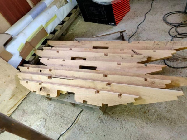

Порезали флоры на ЧПУ
photo_2021-03-16_20-30-41.jpg [ 75.86 КБ | Переглядів: 36935 ]
photo_2021-03-16_20-30-44.jpg [ 80.11 КБ | Переглядів: 36935 ]

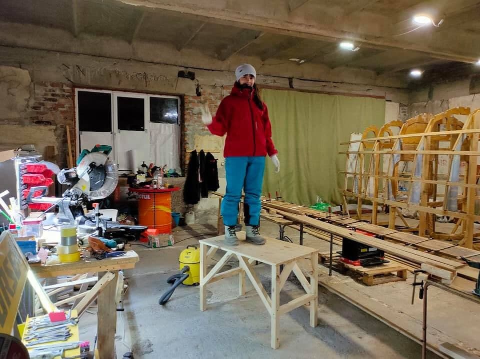

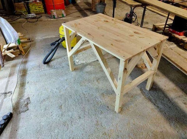

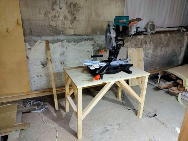

Изготовили стол для торцовочной пилы
photo_2021-03-16_20-22-35.jpg [ 101.31 КБ | Переглядів: 36935 ]
photo_2021-03-16_20-22-35 (2).jpg [ 90.2 КБ | Переглядів: 36935 ]
photo_2021-03-16_20-22-34.jpg [ 80.2 КБ | Переглядів: 36935 ]
Этот стол служит до сих пор как ступенька с пола эллинга на лодку )

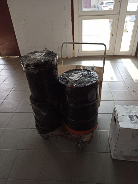

Закупка очередной партии смолы, на фото около 200л

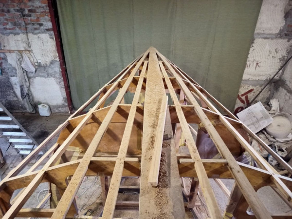

Вклеены все стрингеры и все слои килевой
photo_2021-03-21_16-29-14.jpg [ 135.94 КБ | Переглядів: 36912 ]
photo_2021-03-21_16-29-15.jpg [ 90.63 КБ | Переглядів: 36912 ]
На корме видны выпущенные далеко назад стрингеры и килевая - подготовка под установку дополнительной переборки, которая дала удлинение до 10 метров.
photo_2021-03-24_14-30-46.jpg [ 116.1 КБ | Переглядів: 36912 ]
