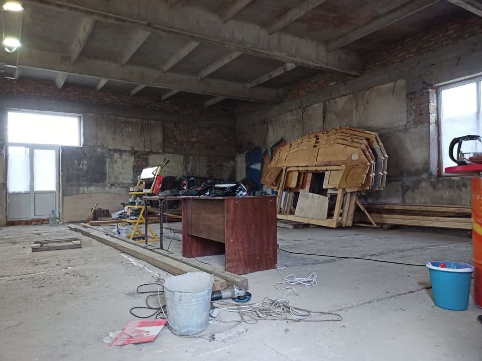

Доброго времени суток уважаемые форумчане, уже полтора года как занимаюсь постройкой пока только корпуса этой лодки.
01_long_aft.jpg [ 106.53 КБ | Переглядів: 37211 ]
02_long_aft.jpg [ 127.08 КБ | Переглядів: 37211 ]

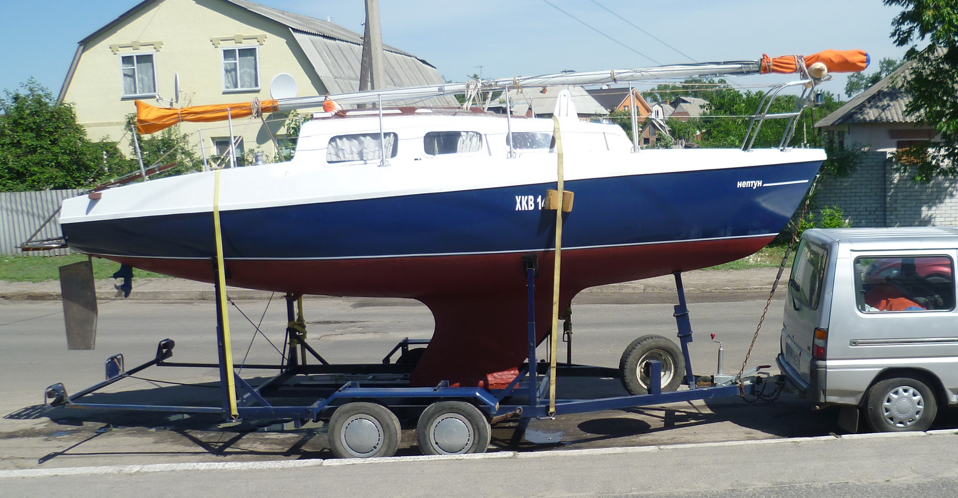

Многое уже готово, но обо всем по порядку. Задача была заменить свою яхту Шарк на большего размера в связи с увеличением семьи до двух человек :) А также более подготовленную для долгих морских плаваний. Заранее извиняюсь что описывать буду нерегулярно, т.к. основная работа и постройка лодки съедают достаточно много времени.

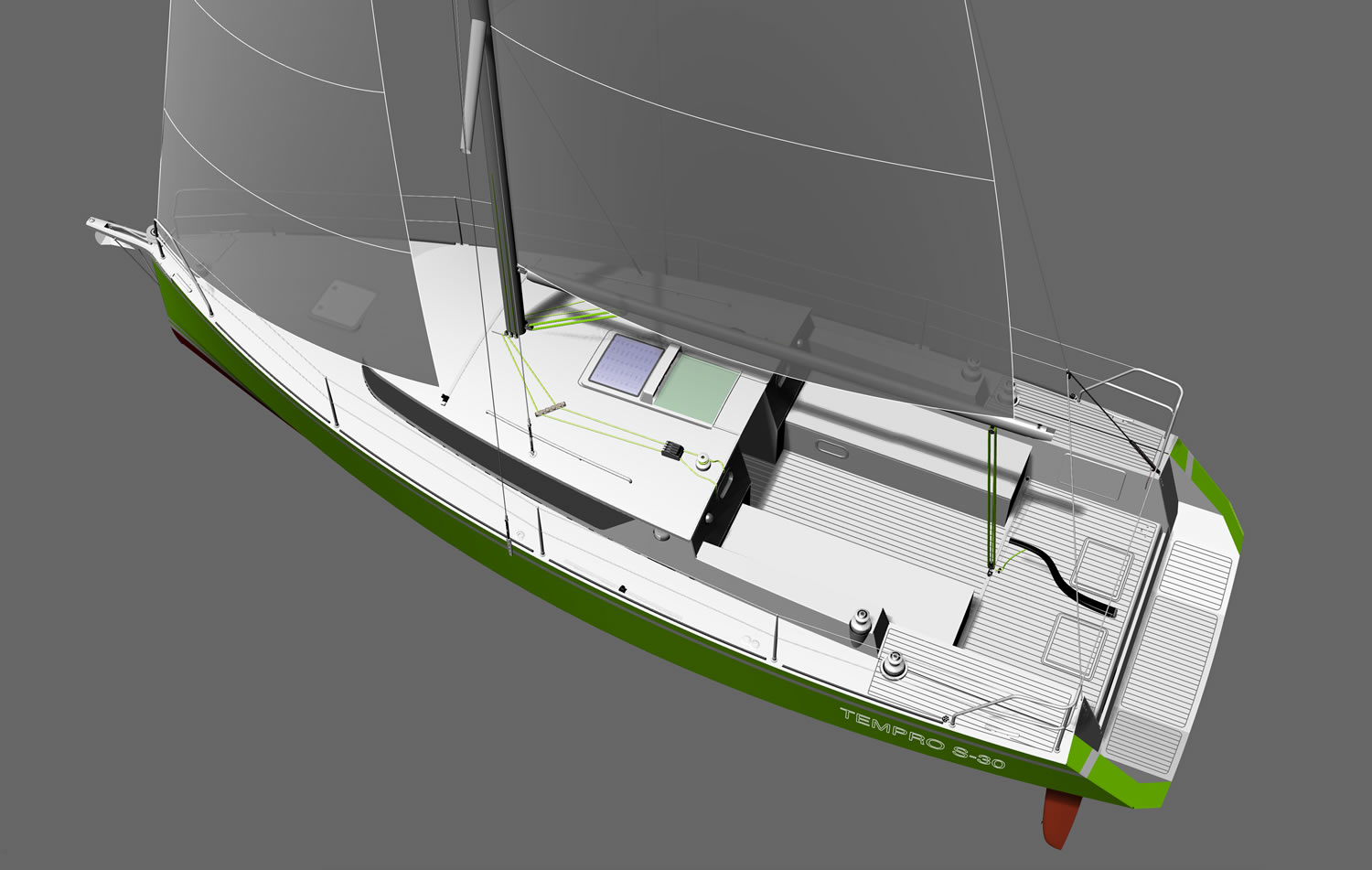

Проект лодки украинского разработчика - Сергея Свистулы, вот его страничка http://amariner.net/sailing_yacht_design_Tempro_30.html
Изначально это должна была быть 9 метровая лодка, но я удлинил до 10 метров, добавив кринолин - площадку в корме.

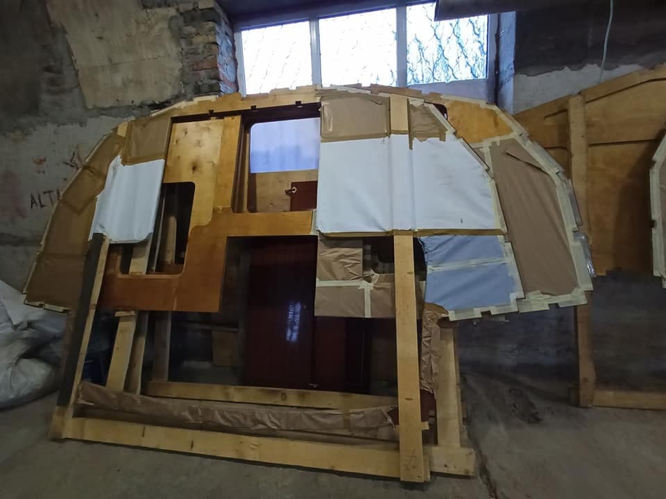

Оплатив проект, закупил 60 стандартных листов фанеры 12мм, 2 х 3 метра. Эти листы порезали на ЧПУ, склеили из них переборки смолой.

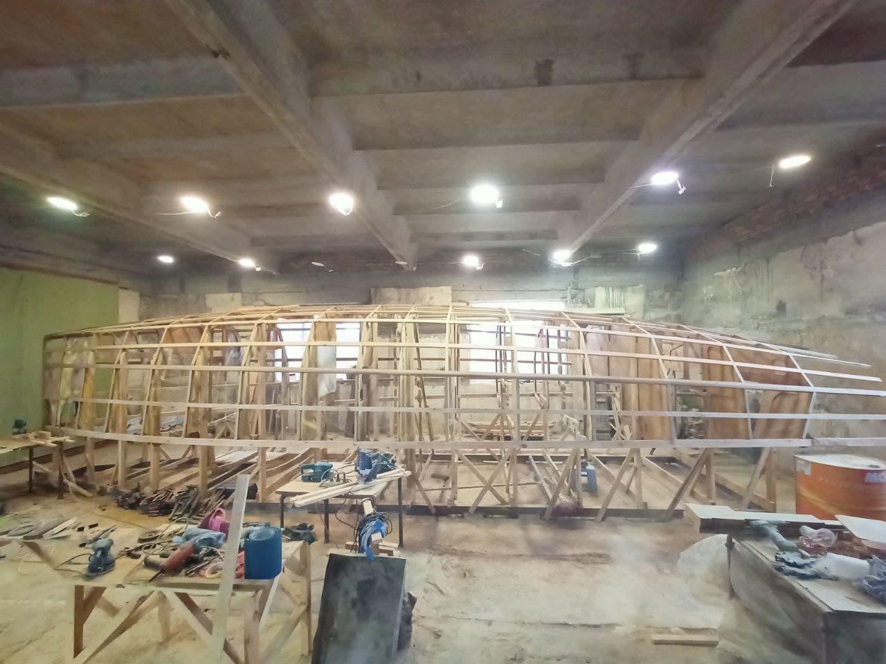

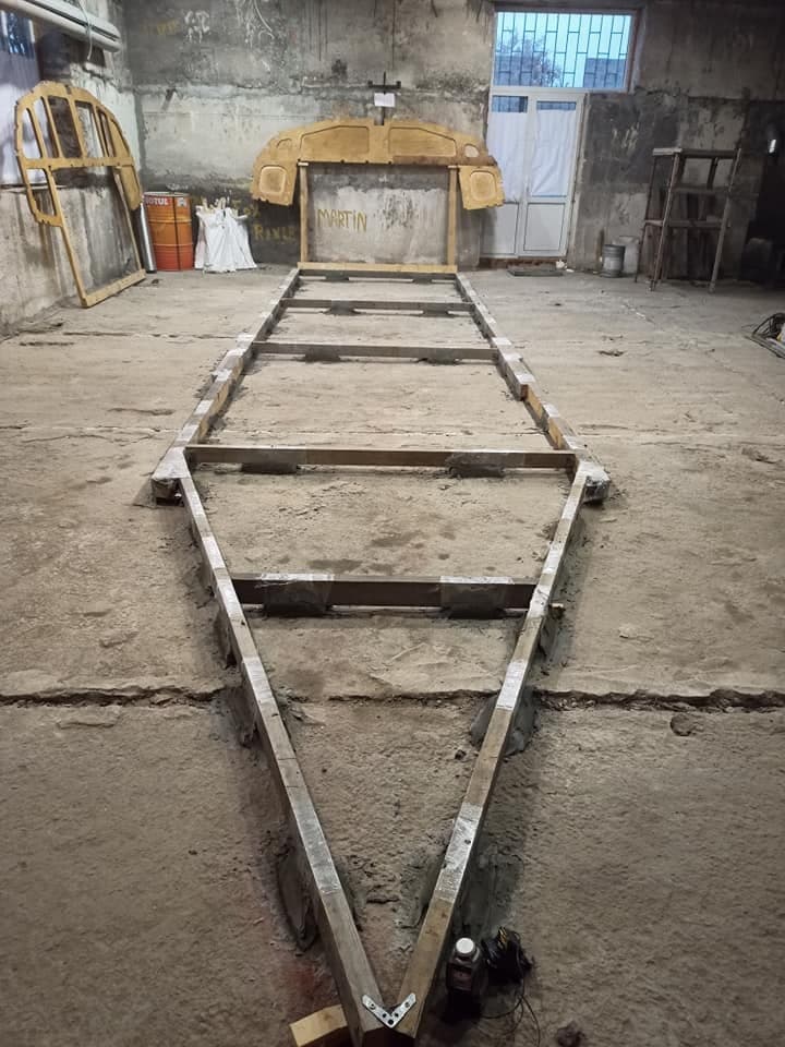

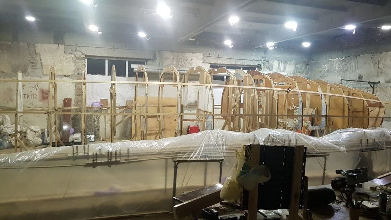

Полтора года назад установил переборки в помещении 11 х 11 метров на стапель. В этом помещении работал с лодкой около года, дальше переехал вместе с мастерской и лодкой в новое.

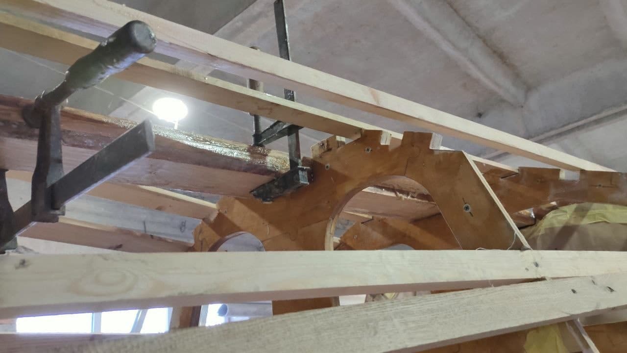

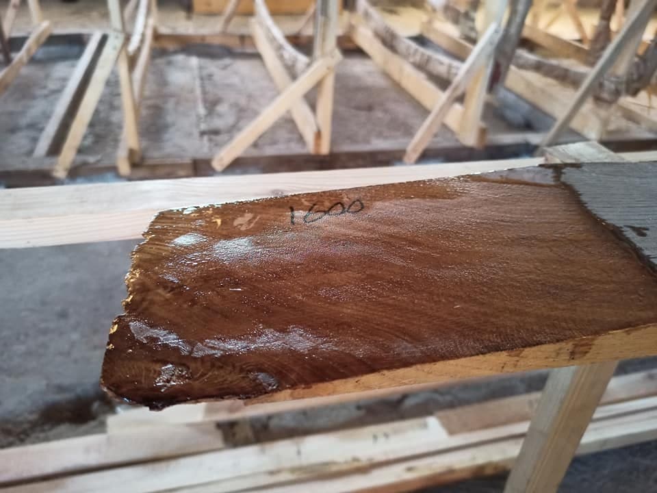

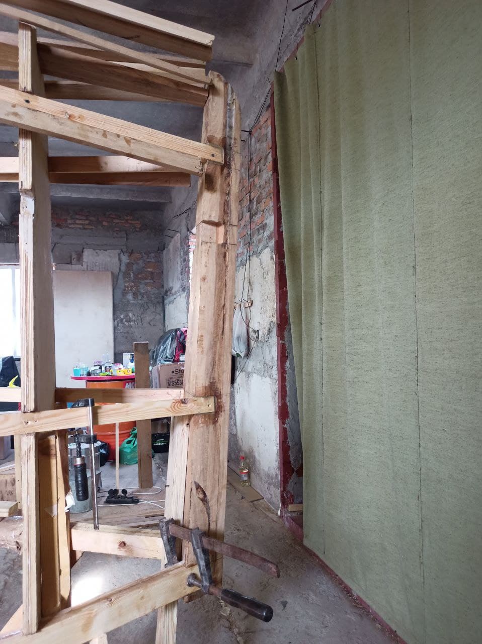

После установки переборок начали изготавливать 11 метровые стрингеры и слои килевой балки. Материал килевой балки - дуб, стрингеров - сосна и дуб, через один. Скуловые стрингеры дубовые, между ними на плоск ости сосновые стрингеры.
photo_2021-03-16_20-17-06.jpg [ 84.73 КБ | Переглядів: 37212 ]

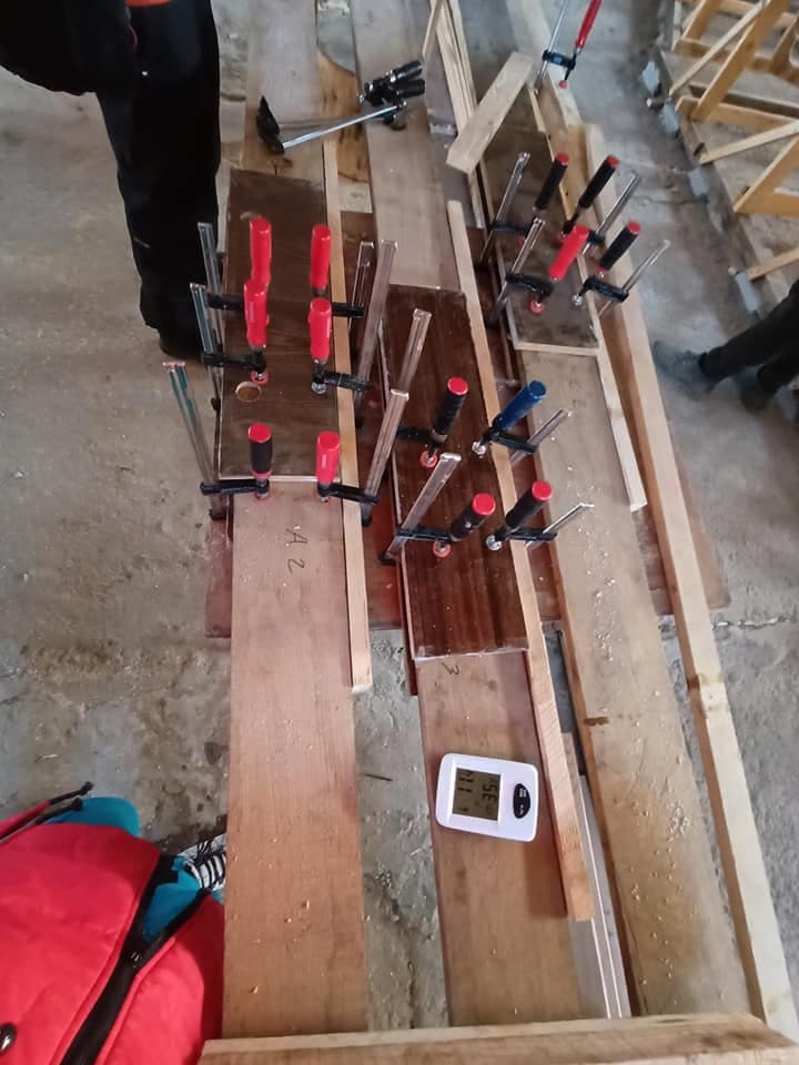

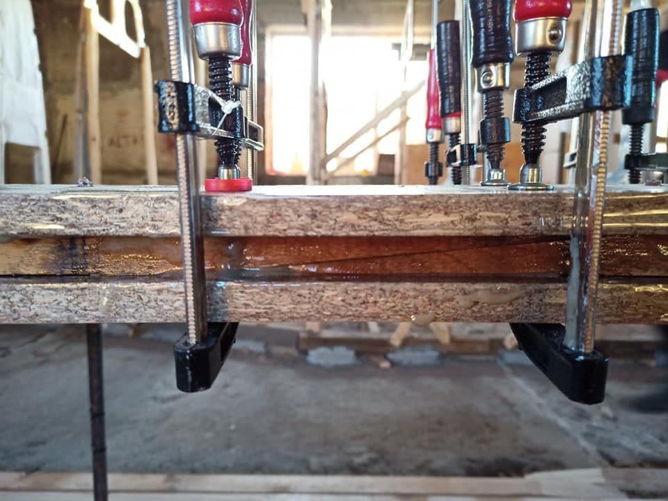

Работа по склейке стрингеров проходила зимой в слабо отапливаемом помещении, поэтому применяли заворачивание стрингеров в пленку и подогрев воздуха внутри с помощью электрической теплопушки до момента пока смола полимеризуется и затвердеет.
photo_2021-03-16_20-17-06 (2).jpg [ 51.03 КБ | Переглядів: 37212 ]

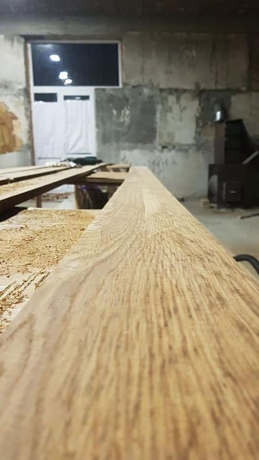

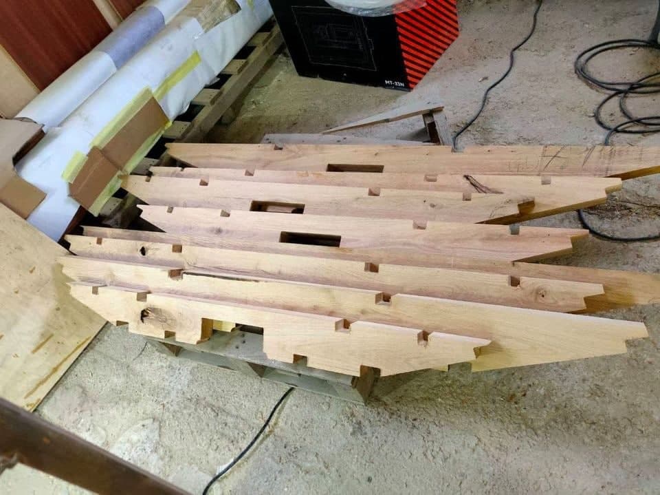

Изготовление слоев килевой балки
photo_2021-03-16_20-11-23.jpg [ 69.23 КБ | Переглядів: 37212 ]
photo_2021-03-16_20-11-22.jpg [ 77.67 КБ | Переглядів: 37212 ]
Склейка стрингеров и килевой балки осуществлялась "на ус"
photo_2021-03-16_20-11-22 (2).jpg [ 66.76 КБ | Переглядів: 37212 ]
photo_2021-03-16_20-13-20 (2).jpg [ 38.13 КБ | Переглядів: 37212 ]

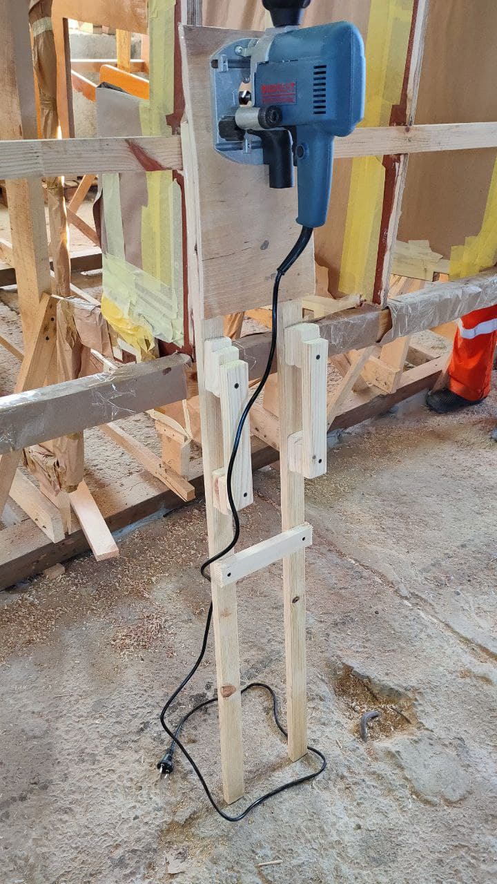

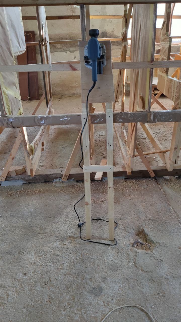

Стрингеры и слои килевой балки прогонялись через рейсмус.
Для начала постройки пойдет относительно дешевый инструмент - на этом этапе не нужна исключительная точность. Dnipro-M вполне подходит. От интенсивной работы инструменты ломаются достаточно часто.
Профессиональный инструмент понадобится позже, он тоже имеет свой ресурс, но работает эффективнее дешевого.

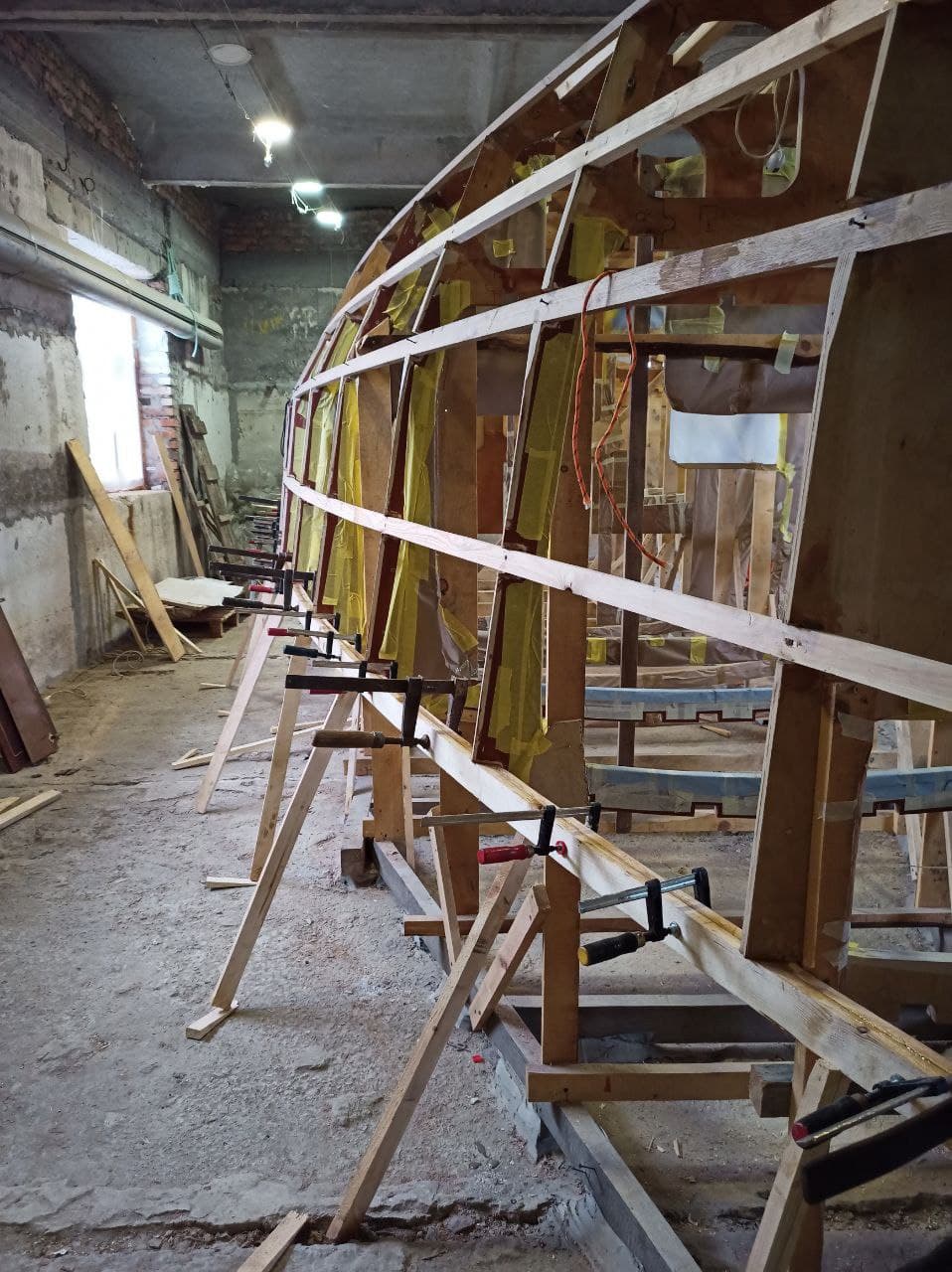

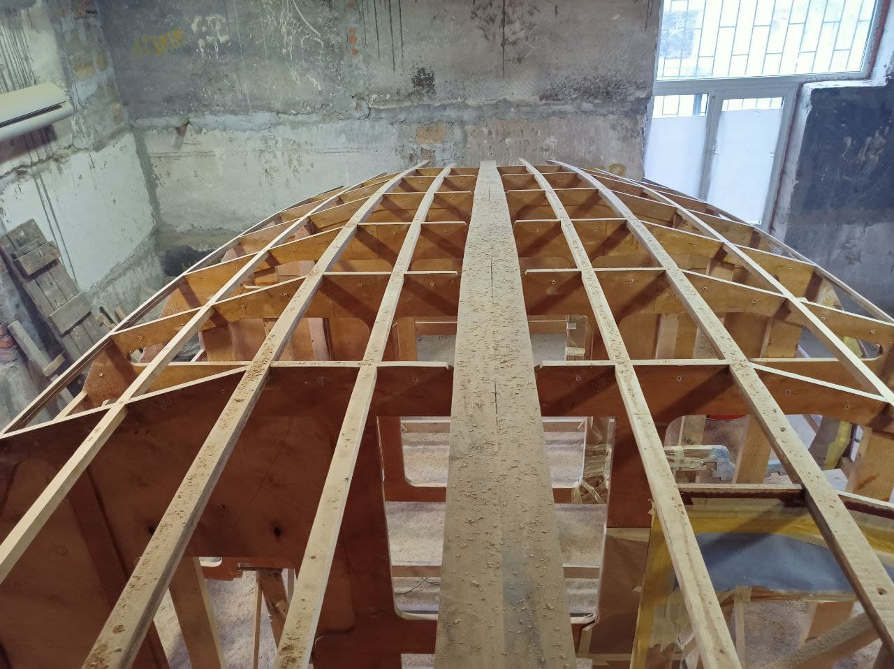

Начали устанавливать стрингеры на переборки
photo_2021-03-16_20-14-19.jpg [ 95.42 КБ | Переглядів: 37212 ]
Буду постепенно выкладывать процесс "догоняя" по фото текущее состояние корпуса. Забегая наперед - сейчас занимаюсь шпаклеванием готового корпуса.

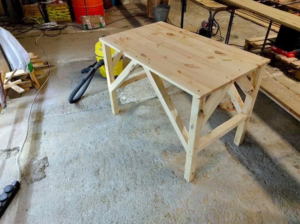

Изготовили стол для торцовочной пилы

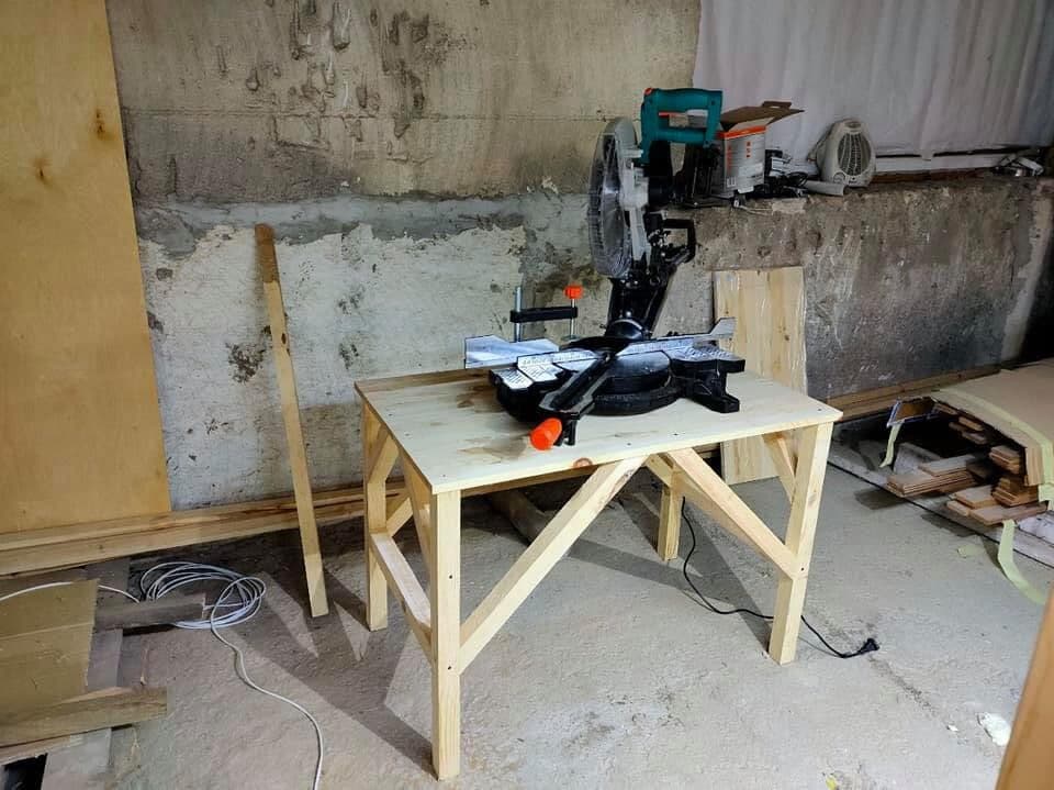

photo_2021-03-16_20-22-35.jpg [ 101.31 КБ | Переглядів: 37090 ]
photo_2021-03-16_20-22-35 (2).jpg [ 90.2 КБ | Переглядів: 37090 ]
photo_2021-03-16_20-22-34.jpg [ 80.2 КБ | Переглядів: 37090 ]
Этот стол служит до сих пор как ступенька с пола эллинга на лодку )

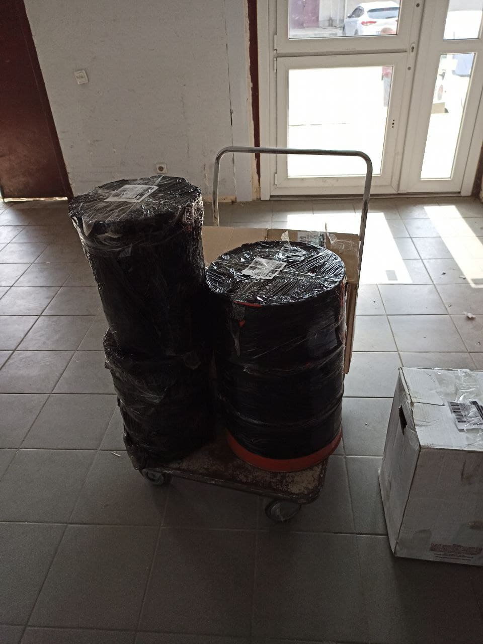

Закупка очередной партии смолы, на фото около 200л
photo_2021-03-16_20-55-45.jpg [ 107.96 КБ | Переглядів: 37090 ]
photo_2021-03-16_20-55-46.jpg [ 101.19 КБ | Переглядів: 37090 ]

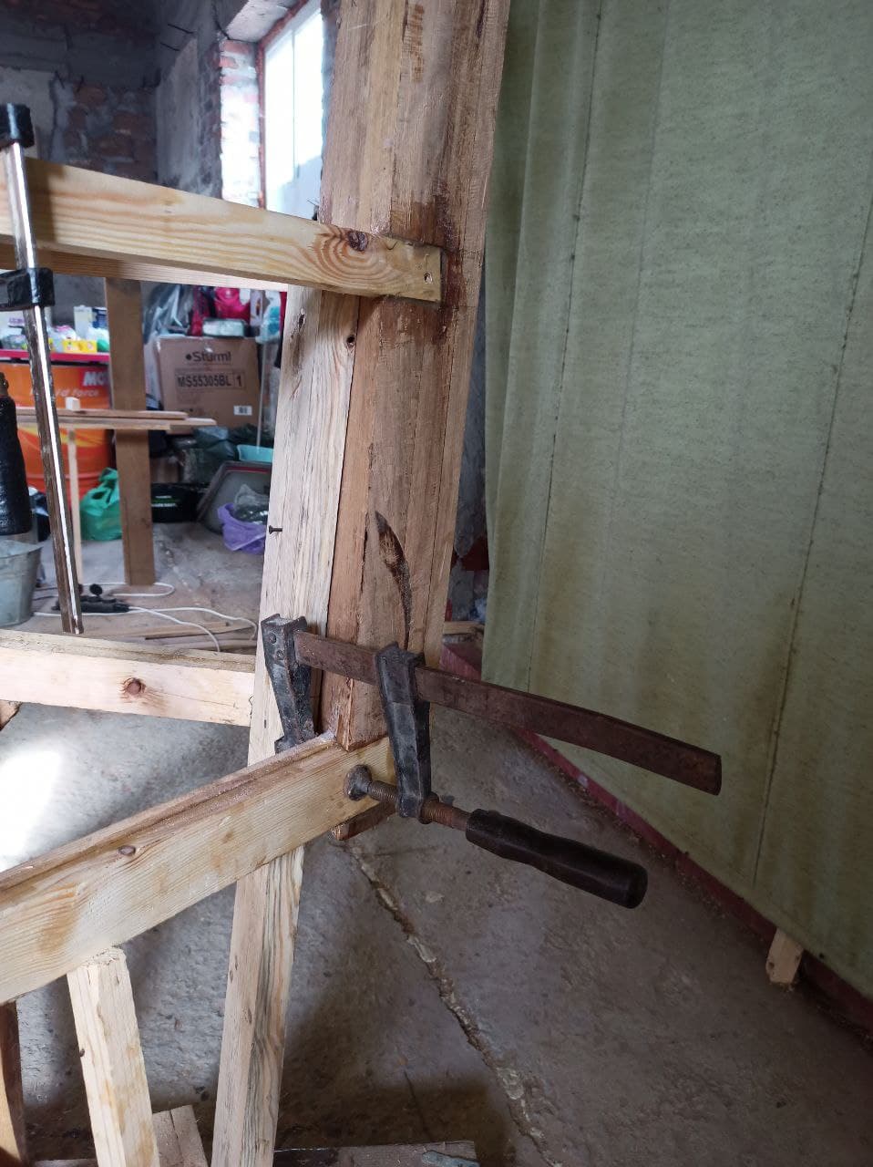

Нерж шпильки и сверло по дереву для соединения форкницы, килевой балки и штевня, а также для установки штаг-путенса
photo_2021-03-20_18-57-46.jpg [ 87.17 КБ | Переглядів: 37067 ]
