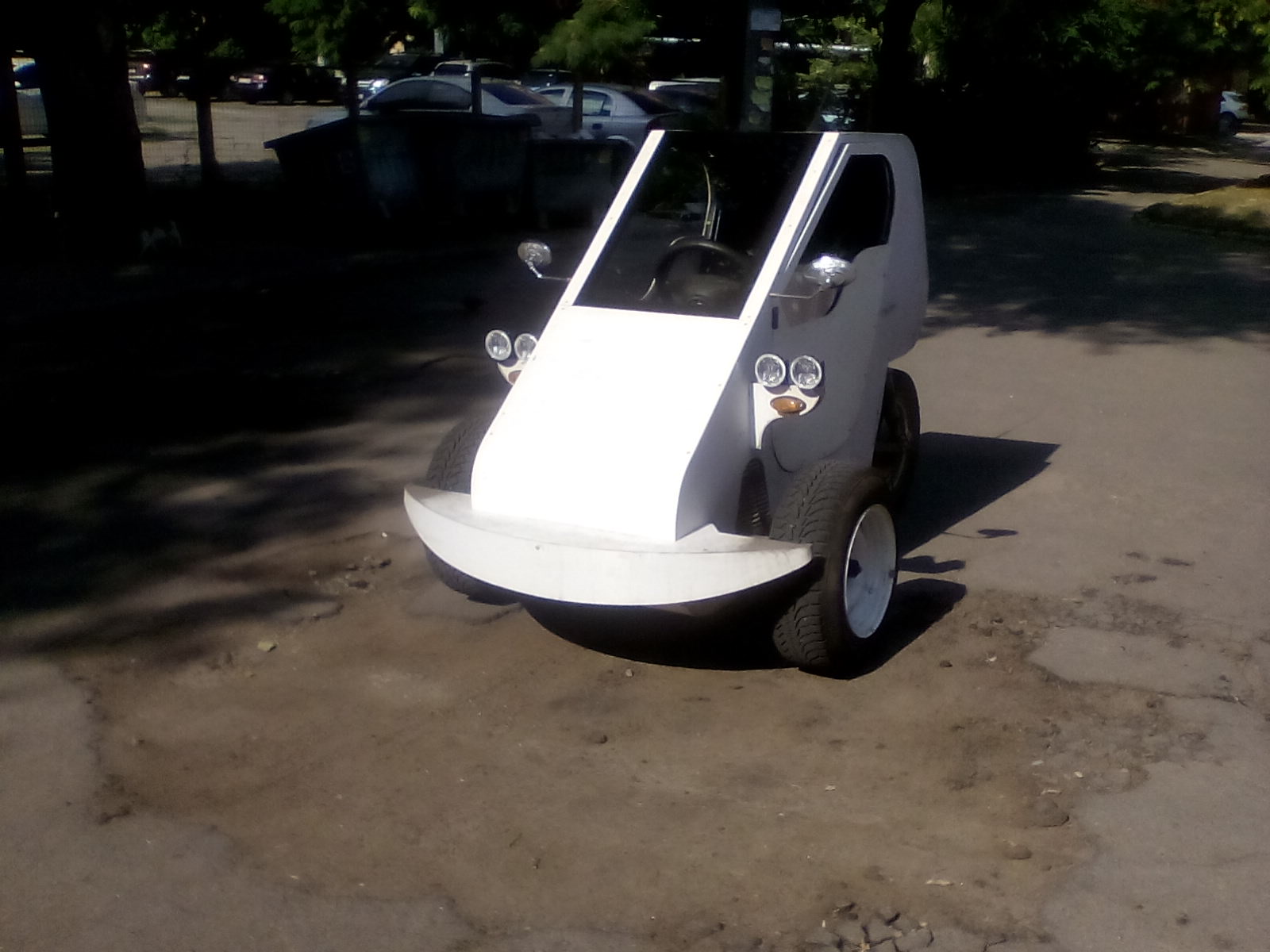

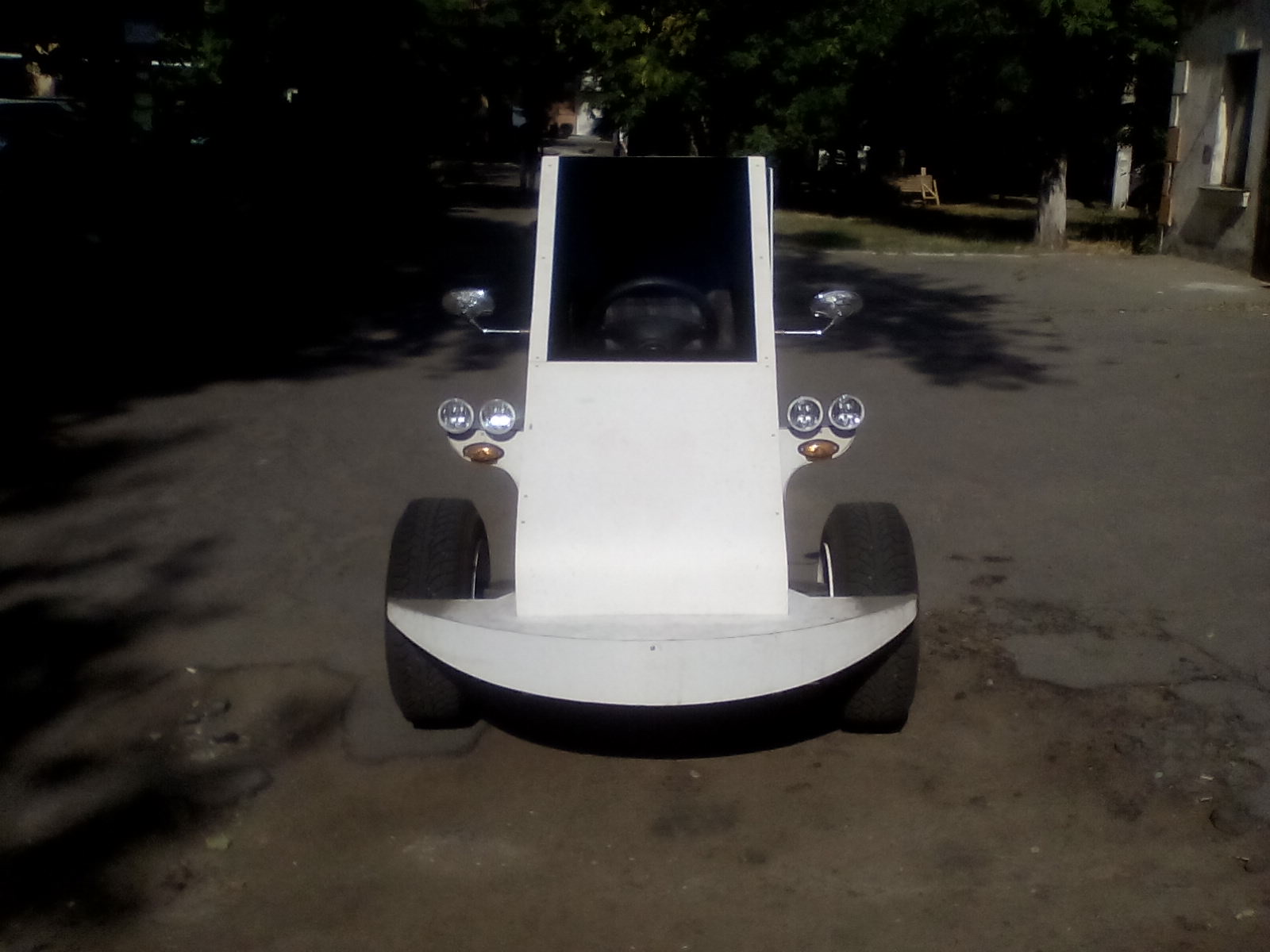

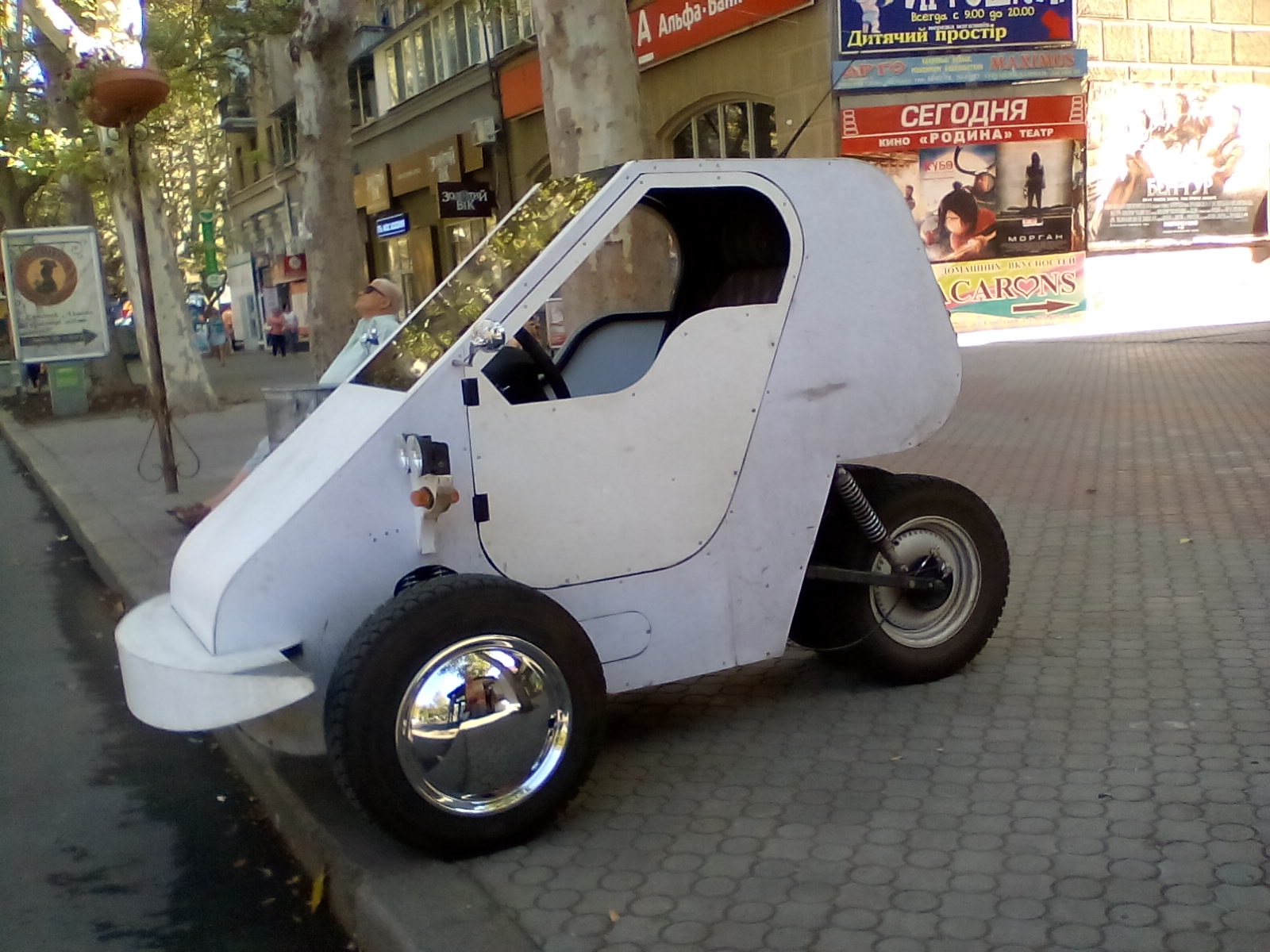

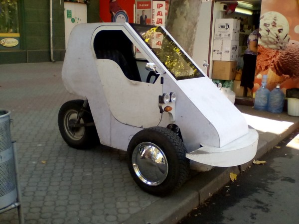

Применяем разварки на Страйк 1, так колея шире на 50 мм, а дорожный просвет меньше на 10 мм.

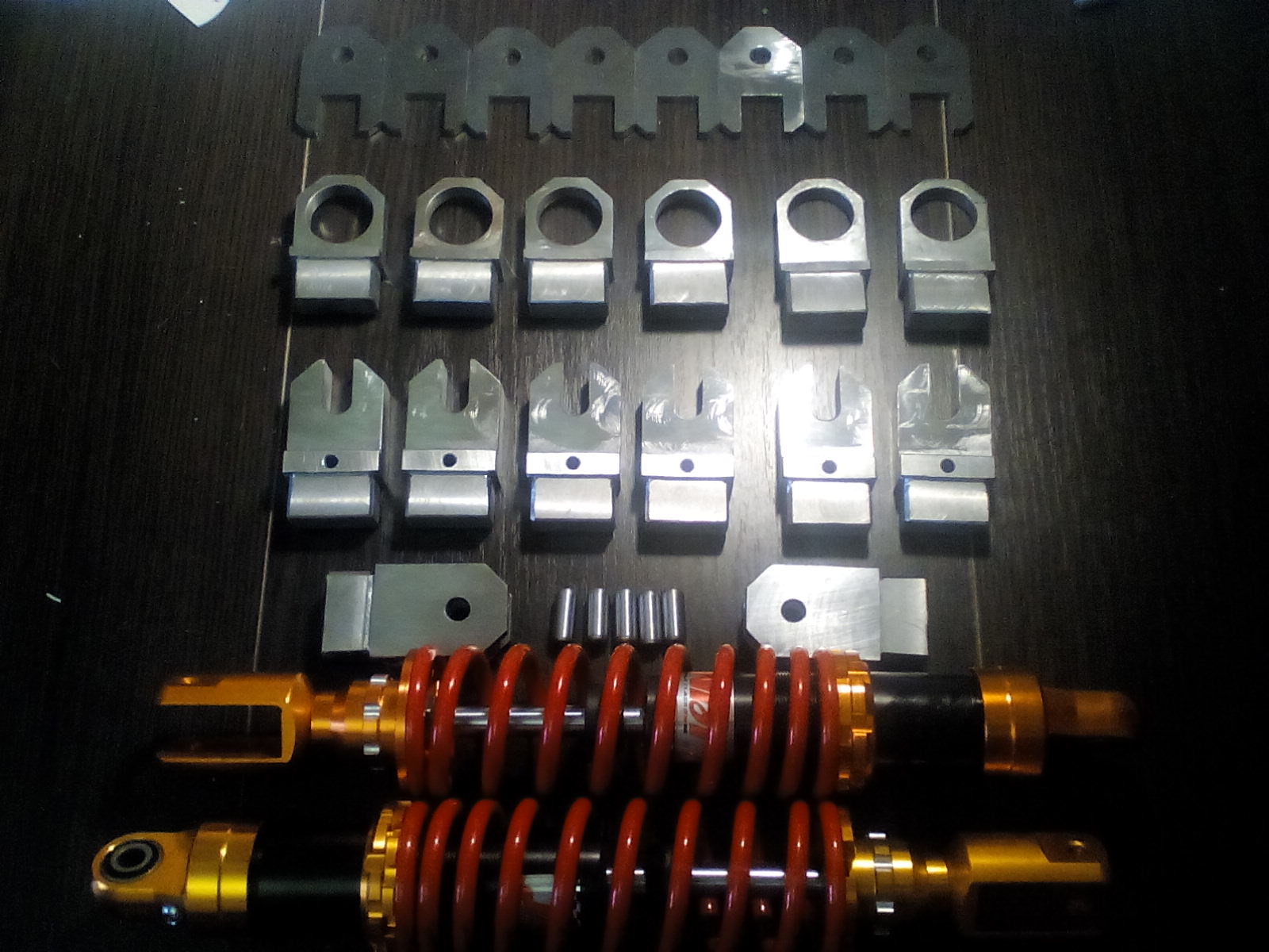

Полный набор токарных деталей для Страйк 2 и передние амортизаторы.

Шота Ишхнели писав(ла):
Аморти де купували?
 Заголовок повідомлення: Re: Страйк 2 (Николаев от Шота Ишхнели)
#26545Повідомлення 31 серп 2016, 21:49
На авторынке а Николаеве по 580 грн за штуку.

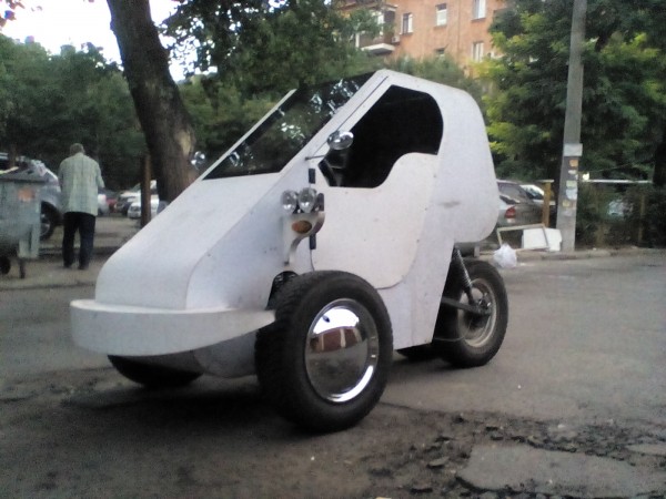

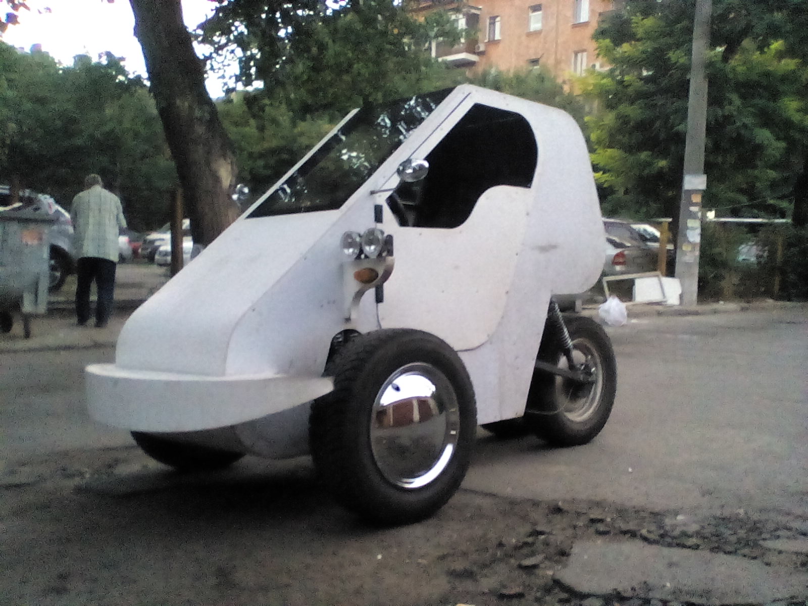

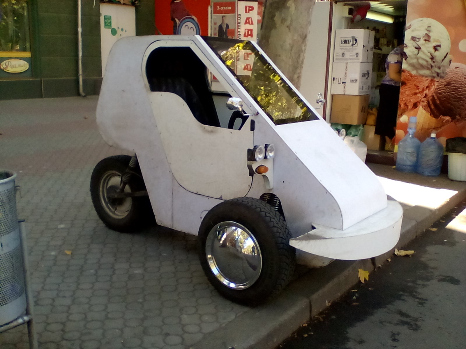

Решили полностью закончить Страйк 1, а потом приступить к производству Страйка 2, для чего приобретаем новые моторы, контроллеры и АКБ, чтобы не снимать со Страйк 1, который планируем полностью закончить за месяц, недавно приобрели для него колпаки.

Применение разварок на передних колесах Страйка выявило негативный момент: на скоростях выше 50 км/ч начинает ощущаться небольшое рыскание, выше 70 км/ч оно усиливается и начинает требовать подруливания, что делает управление некомфортным и не дает получать удовольствие от езды. Разварки хоть и хорошо сварены, держат бескамерку, но не блещет ровностью и имеют небольшую "восьмёрку", поэтому мы заменим их на обычные Жигулевские диски и переставим на них колпаки.

Вернули Страйку стандартные Жигулевские стальные диски, поставили колпаки, разогнал до 90 км/ч, красота, идет как по рельсам.

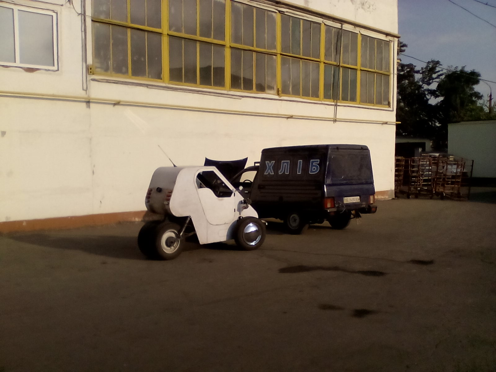

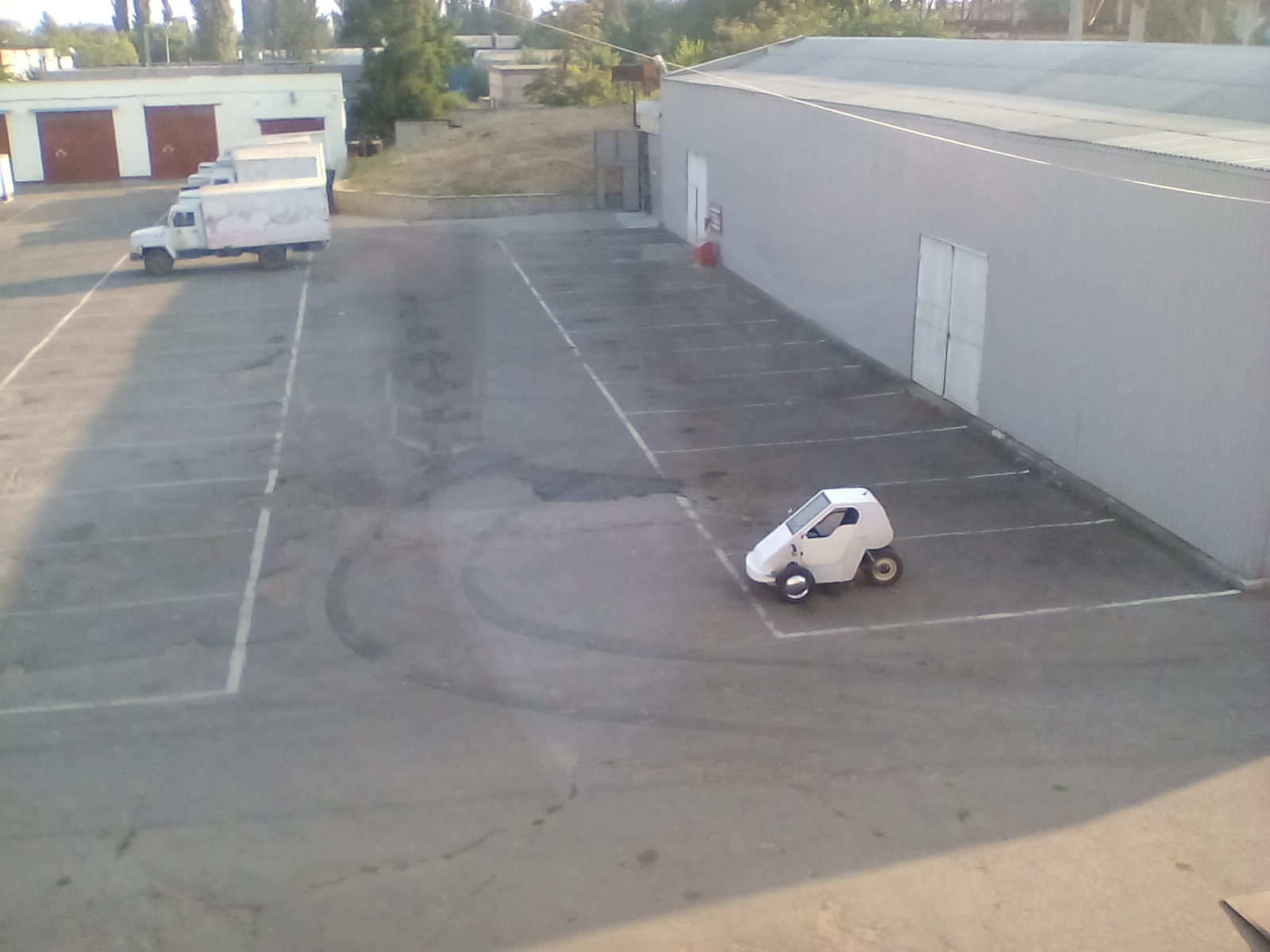

Утро. Страйк 1 на хлебзаводе.

После устаноки кабины с ветровым стеклом вы увидели прирост скорости благодаря аэродинамике?
#27016Повідомлення 13 вер 2016, 09:29
Нет, прироста скорости я не увидел, но не увидел и уменьшение максимальной скорости из-за увеличения веса. Выигрыш в аэродинамике уничтожился лишним весом, чуть ухудшилась динамика.
