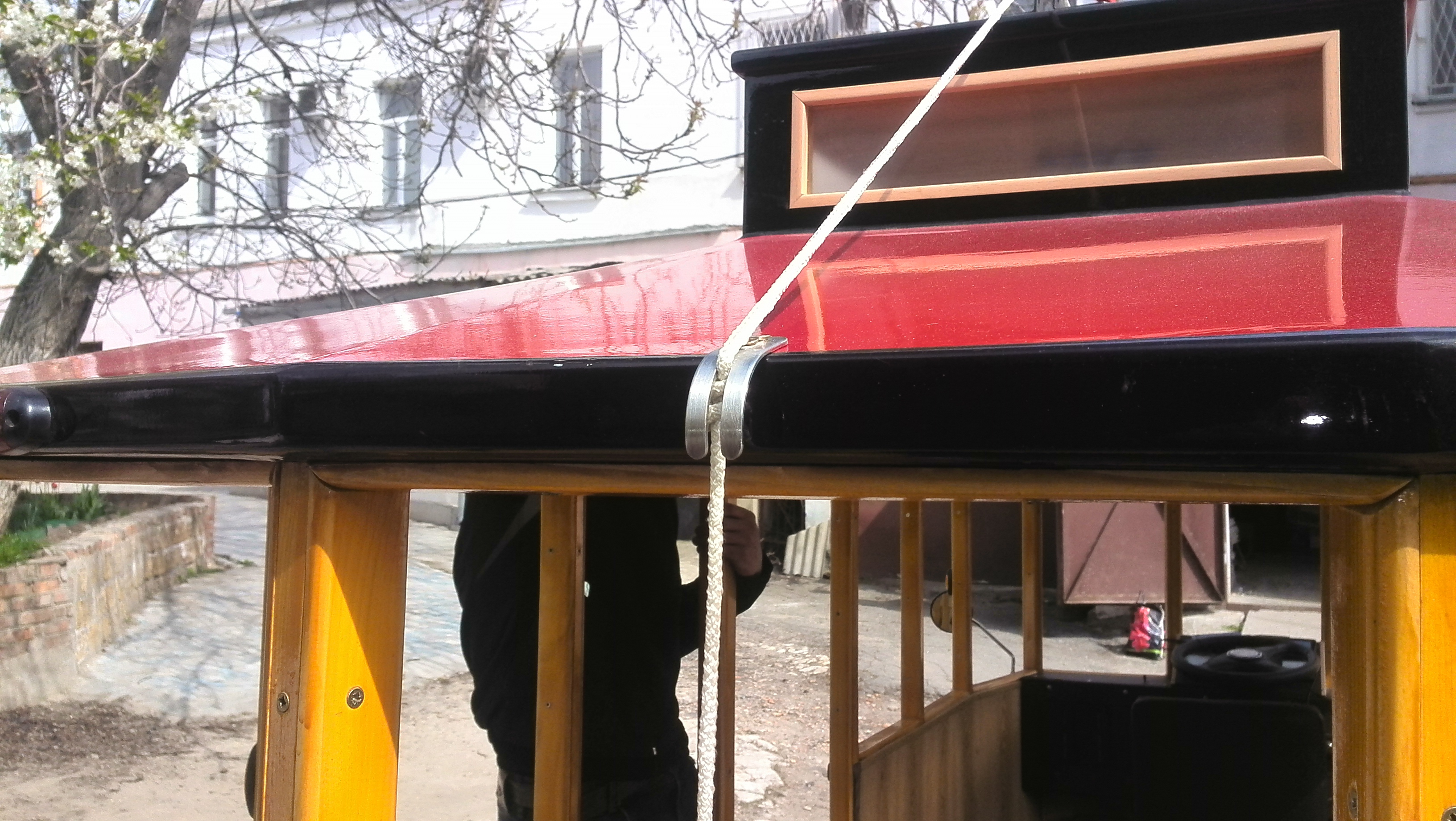

По просьбе одного форумчанина показываю фото нержавеющей скобки для веревки токоприемника:
IMG_20150421_145514.jpg [ 2.13 МБ | Переглядів: 15233 ]

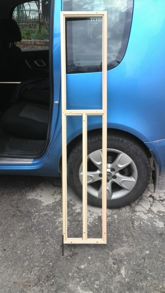

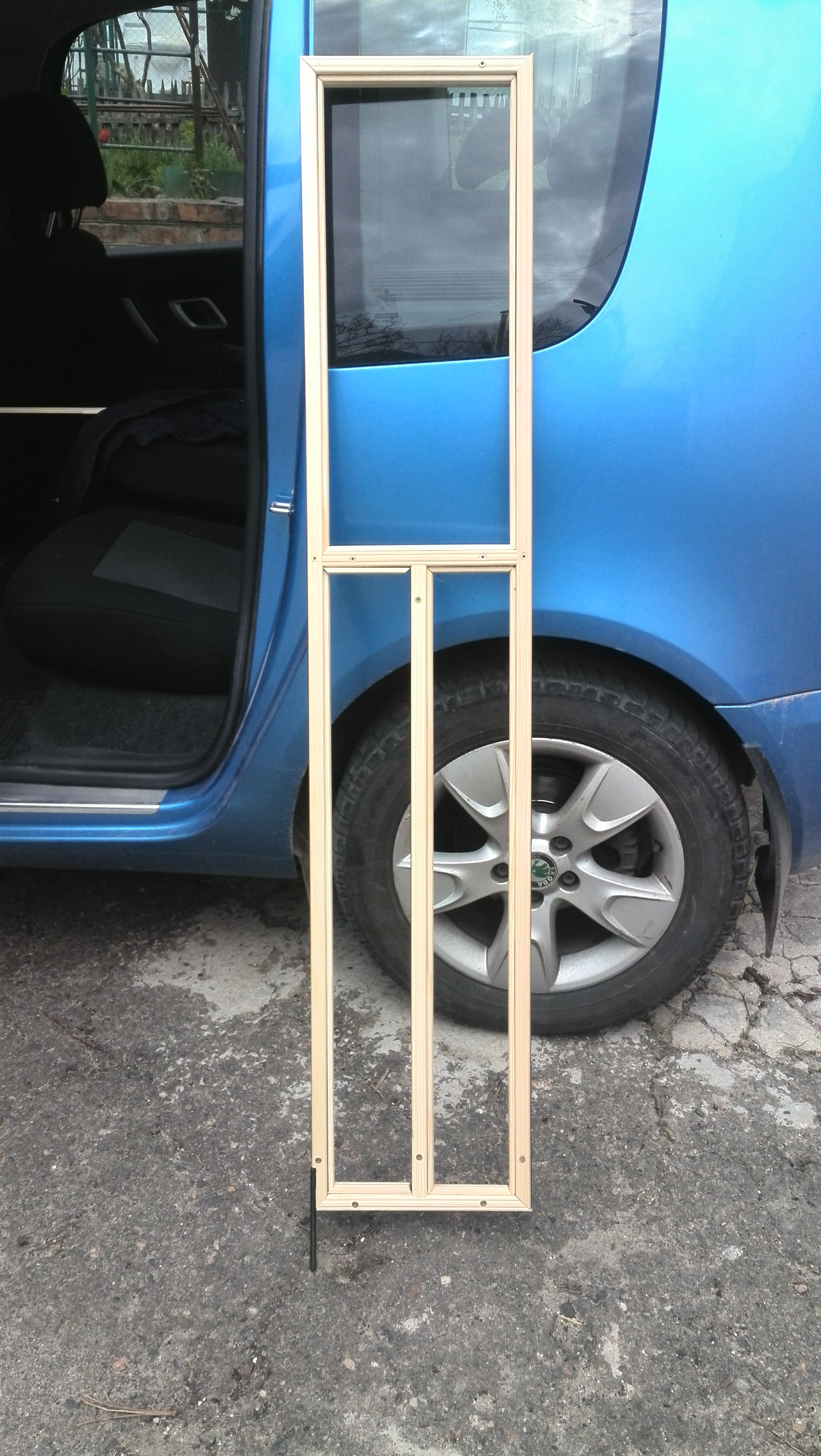

Сейчас делаем подвижные крепления для приводов дверей, скоро будет фото. Двери будут обшиты деревянными рейками, которые вскроем лаком:
IMG_20150421_143038.jpg [ 2.28 МБ | Переглядів: 15231 ]

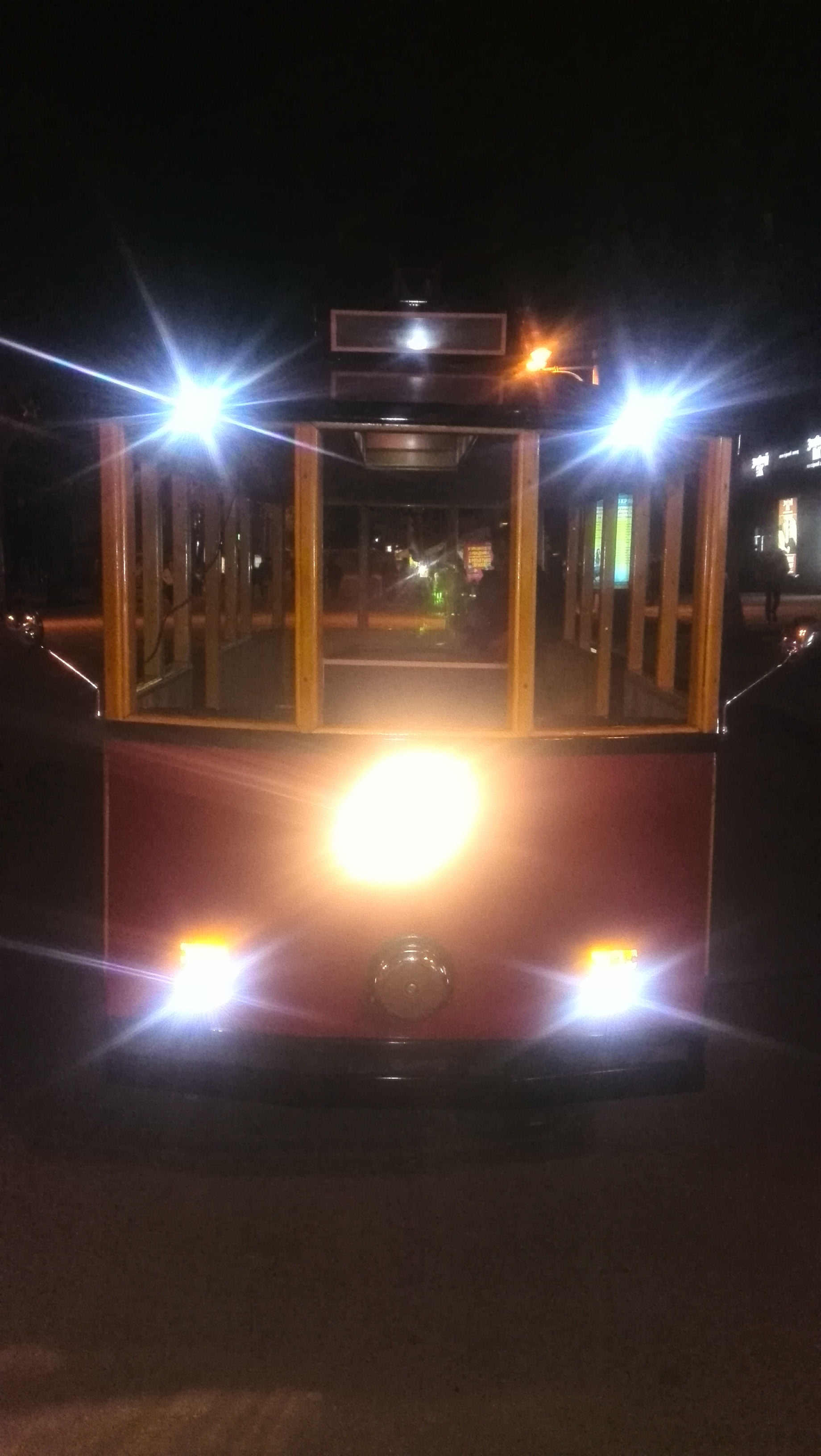

Сегодня утром перед выходом на линию:
IMG_20150421_145204.jpg [ 3.15 МБ | Переглядів: 15231 ]

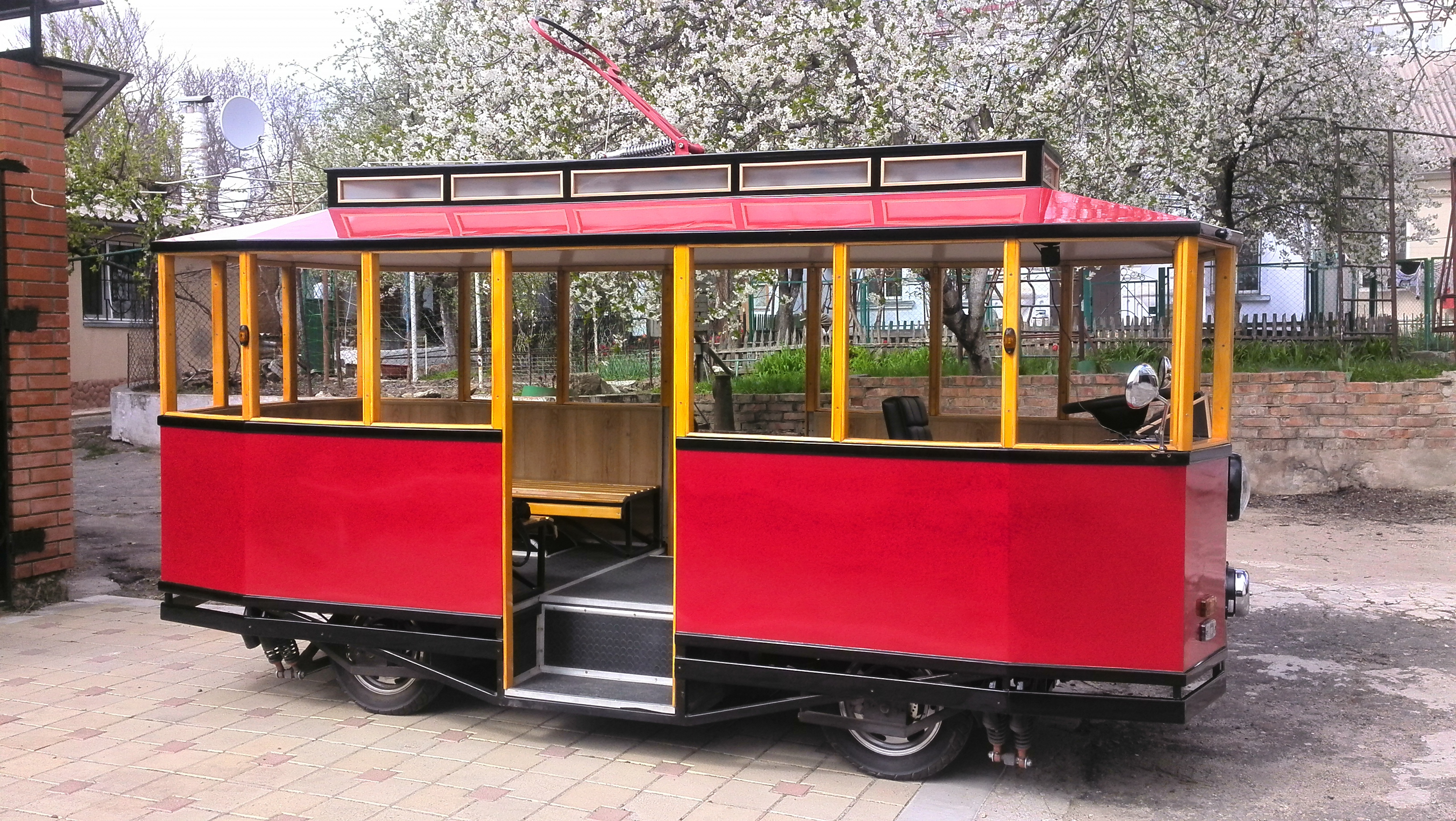

#9733Повідомлення 13 трав 2015, 12:22
Вчера наш трамвайчик разменял третью тысячу километров, полёт нормальный)
IMG_20150511_211216.jpg [ 1.66 МБ | Переглядів: 15183 ]

Мне кажется с китайскими прогулочными карами у этого трамвая общее только то, что он ездит на резиновых пневматических шинах). Прежде всего трамвай на четырёх мотор колёсах, что делает его более надёжным, по сути это четыре электромобиля в одном и при отказе одного мотора, контроллера, батареи, проводки пассажиры этого даже не заметят. Во-вторых у него поворотные обе оси (все четыре колеса поворачиваются), что обеспечивает радиус разворота меньше длины самого трамвая, а она в свою очередь меньше четырех метров. Трамвай проезжает и вписывается туда, куда водитель китайского кара после литра водки ехать не подумает), а по дороге со старта может наказать маршрутку.
