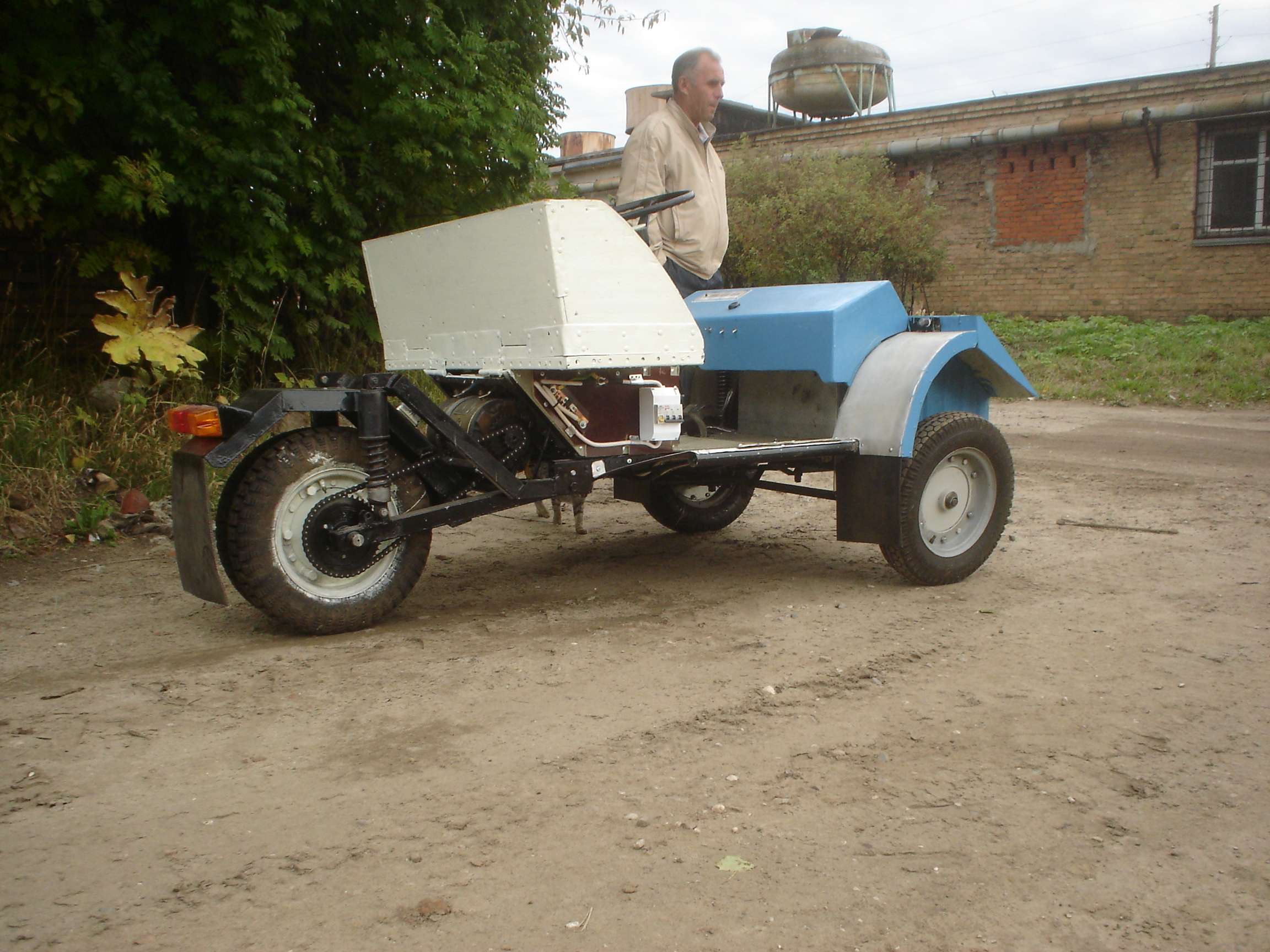

Конструкция получилась ажурная. Может быть и кабину для такой машинки не надо было делать? У меня примерно аналогичная конструкция весом 120 кг вышла.
murav29.jpg [ 1.87 МБ | Переглядів: 8071 ]

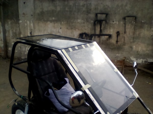

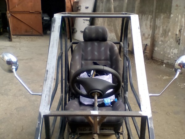

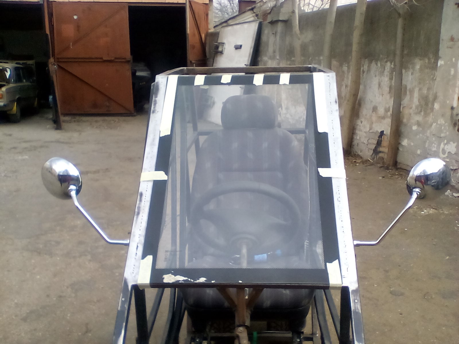

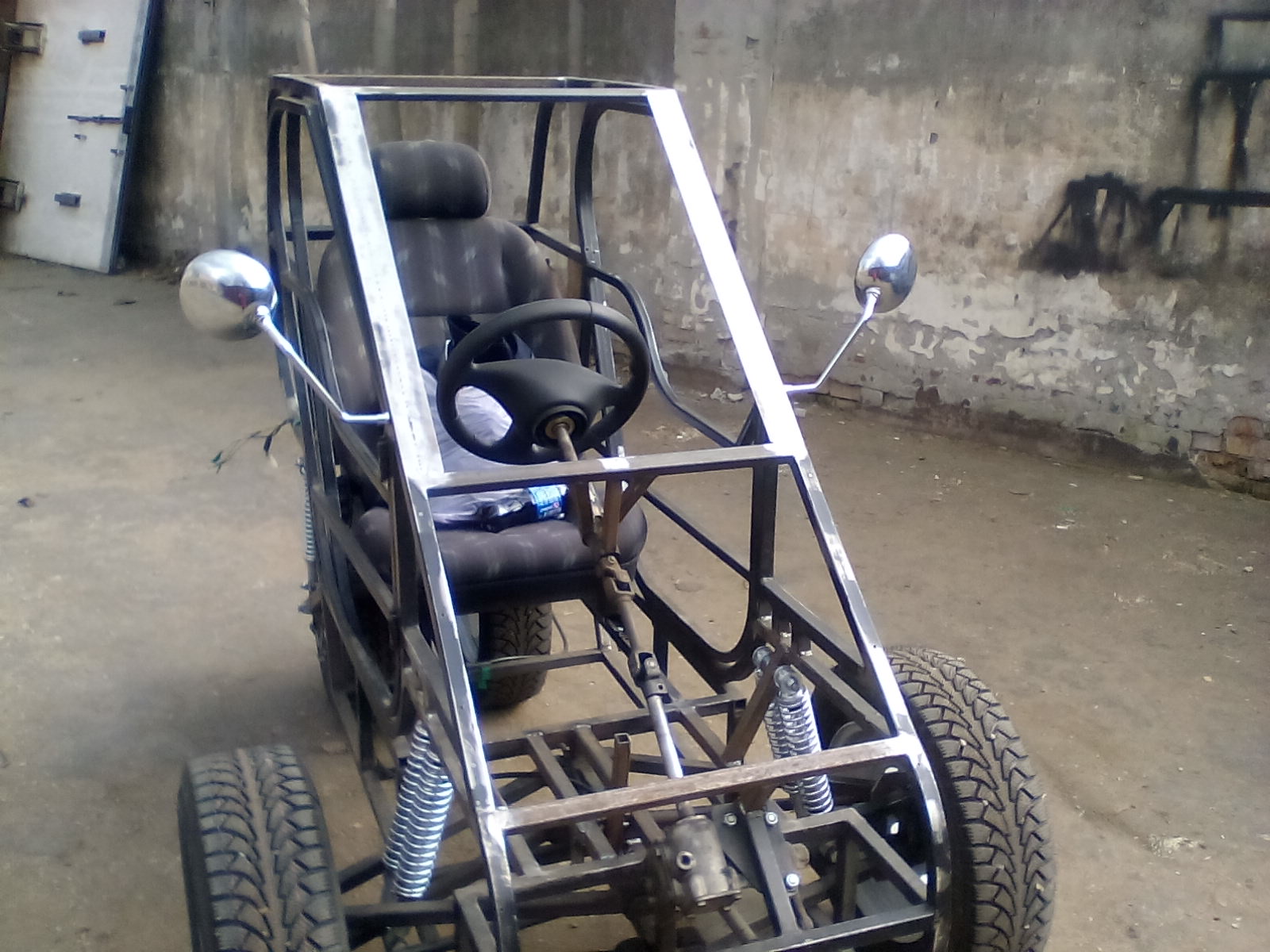

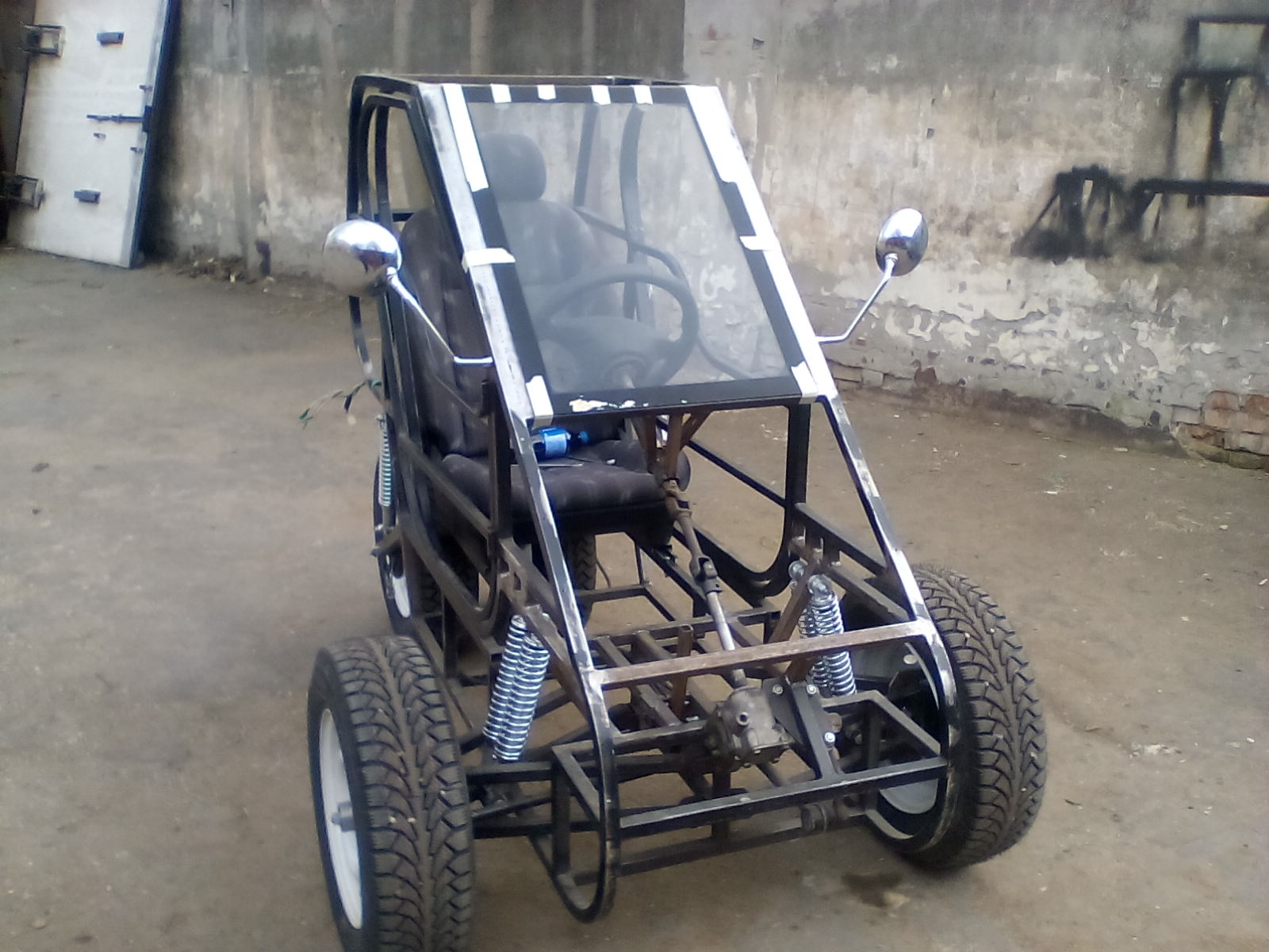

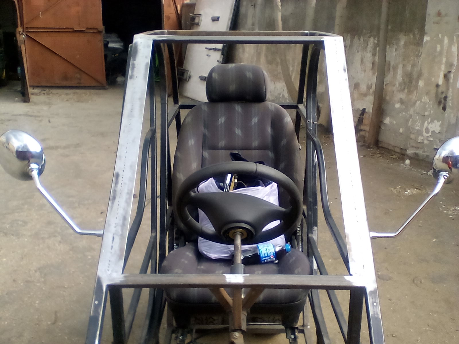

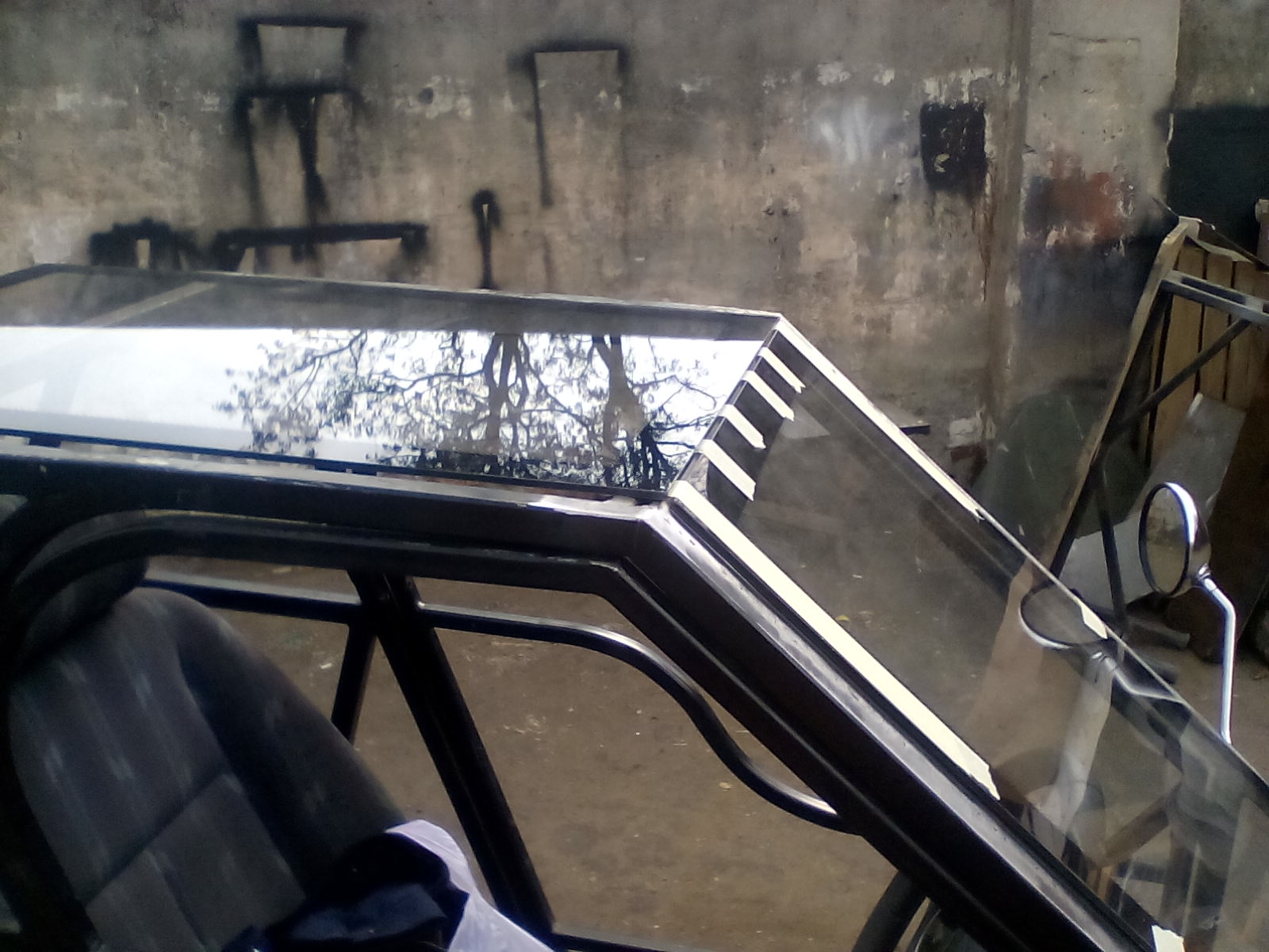

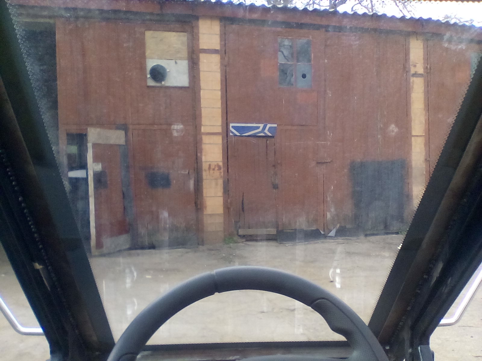

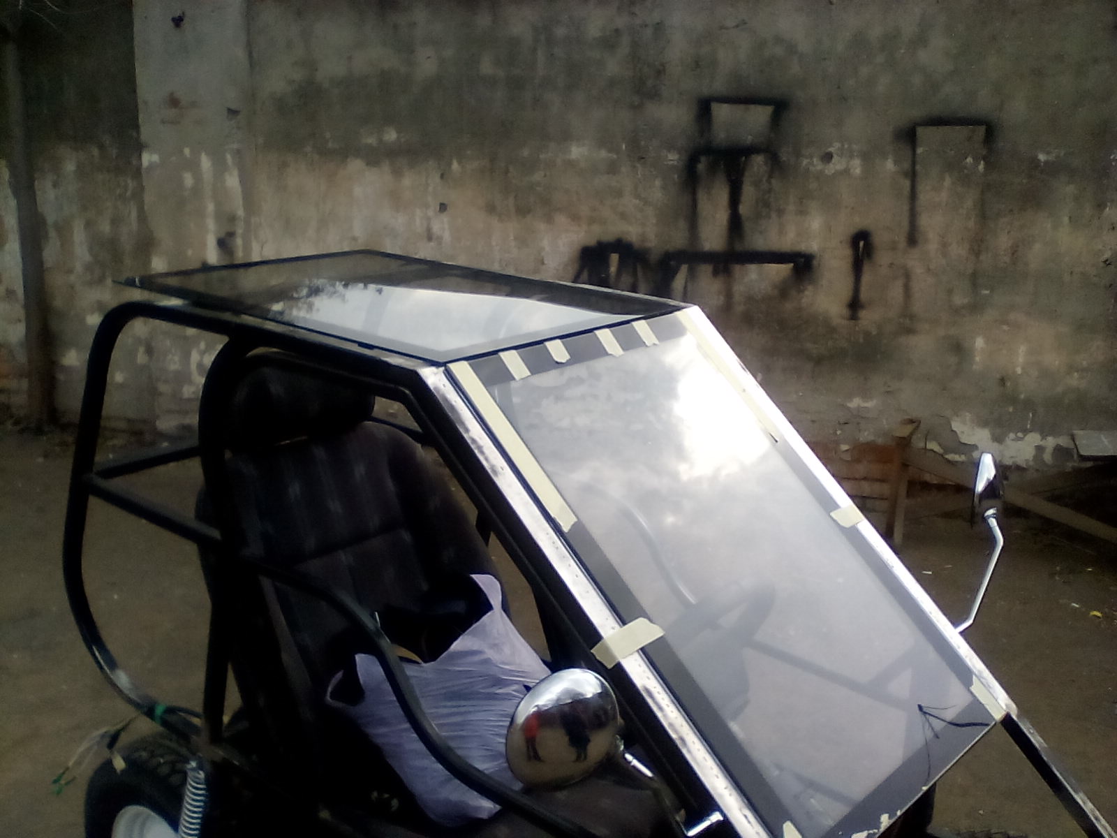

Подготавливаем Страйк к установке стекол от автобуса, наварили полосы, к которым будут приклеены стекла. Примерели лобовое и верхнее стекло.

...очень интересный получается мобильчик!!! Только мне кажется непрозрачная часть стоек слишком широка - в мертвой зоне легко спрячется и пешеход и мото и вело! Может полосы надо было не делать такими широкими?! Или ракурс фото меня вводит в заблуждение? А ещё интересно будет увидеть механизм и конфигурацию стеклоочистителя, может какой нибудь "ломающийся" дворник :D
#19296Повідомлення 13 бер 2016, 18:51
Да, есть такое, ширина стоек 80 мм, но мы тут ничего сделать не можем ибо это задано стеклом. По меркам современных авто это ещё узкие стойки. Дворник скорее всего будет от Икаруса, он перемещается влево-вправо, сохраняя вертикальное положение.
#19299Повідомлення 13 бер 2016, 19:44
Звідки: Токмаково
Дякував (ла) 8 Подякували 36
После установки стекол будет понятно, что тесно в кабине.
#19302Повідомлення 13 бер 2016, 21:09
Кабина достаточно большая, мы уже сидели со стеклами, человеку до 180 см ростом там можно даже откинуться и лежать, наш шеф 195 см и в плечах не маленький свободно ездил на нем. Где тесно, так это в явовской коляске Velorex, даже я тяжеловато сажусь, она уже на целых 10 см и места для ног совсем мало и это серийное, сертифицированные изделие)))
