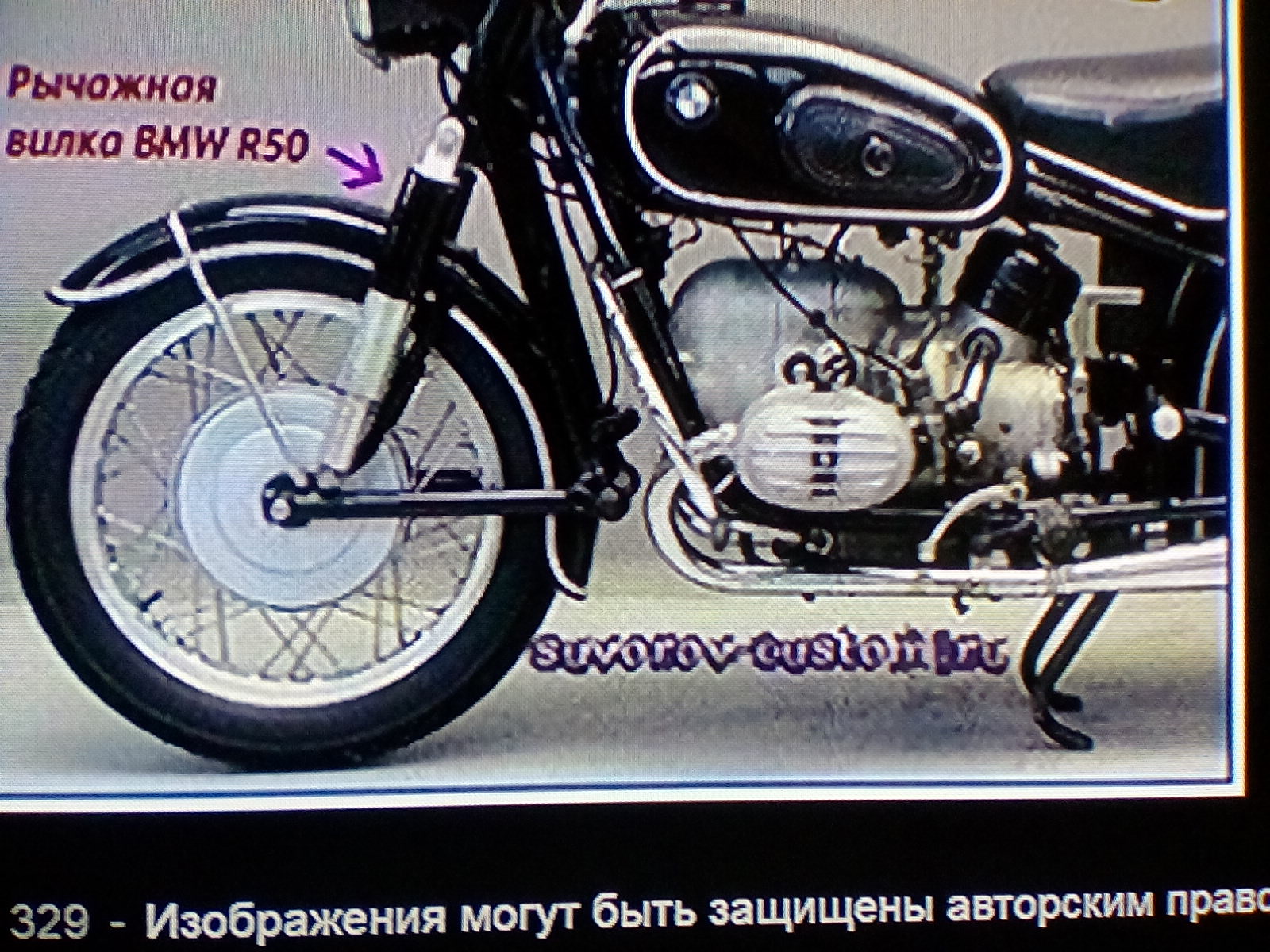

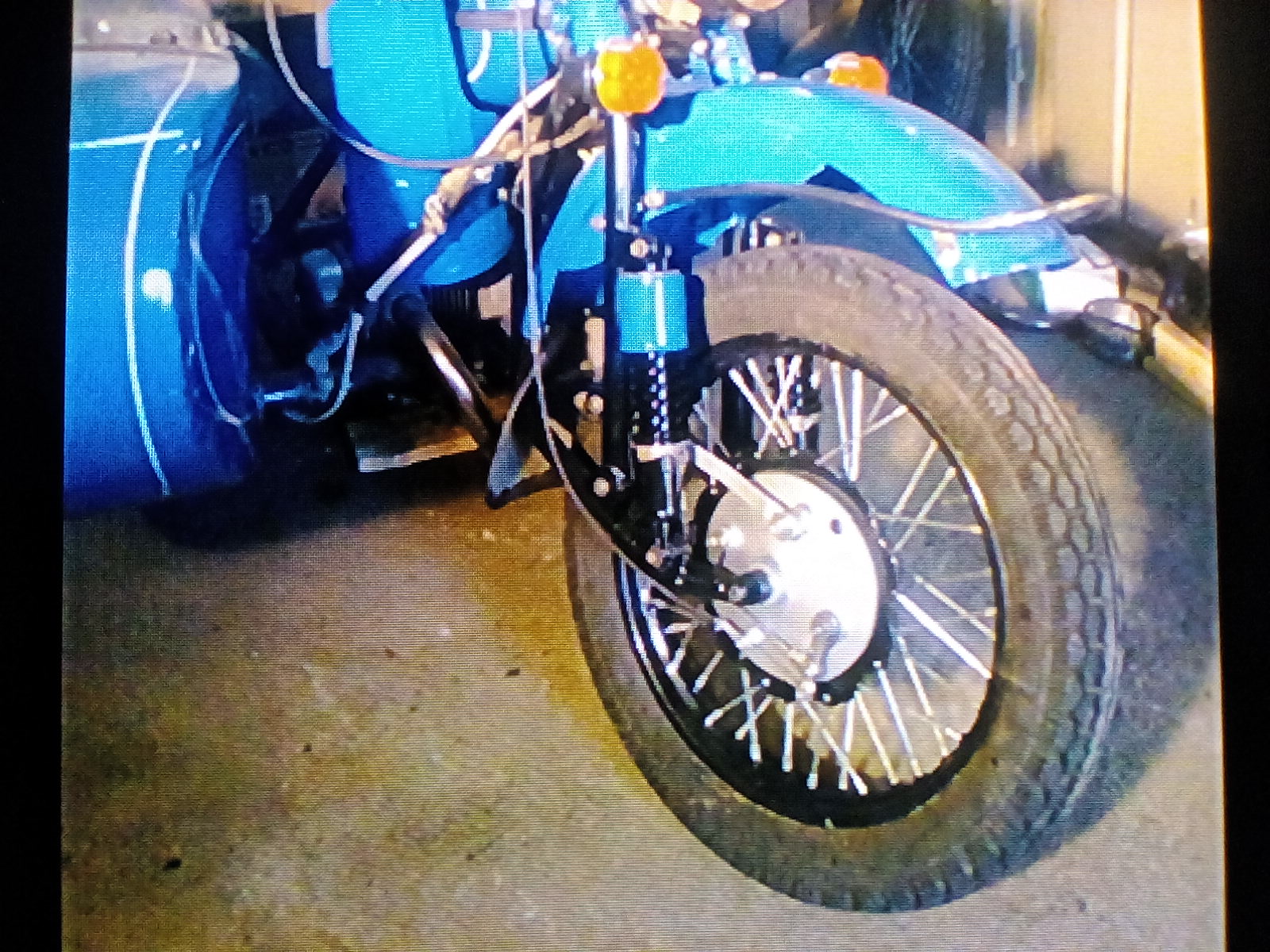

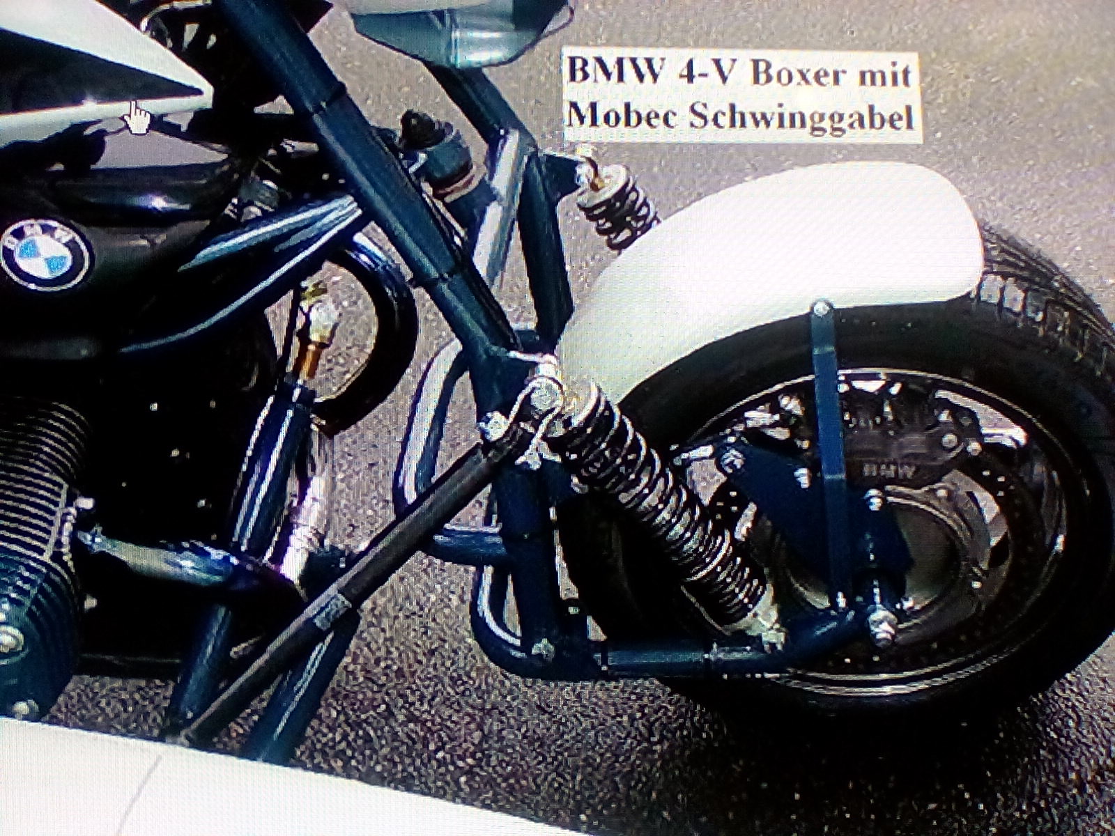

Кстати передок у меня тоже от ай-рода. Советую о дебильности Тойота i-road, и о том, что им якобы запретили ее выпускать сообщить прямо в главный офис этой компании, обосновать, а когда придет ответ, опубликовать его здесь на форуме. По передним маятникам: может вас смущает, что они смотрят вниз, так это она еще не обшита, без аккумуляторов и пилота, они будут стоять горизонтально. И оси маятника соответственно все равно где будет удар по колесу, спереди как в моем случае или сзади, если ось перенести вперед. Вот несколько фото похожих подвесок на мотоцикле, маятниковая вилка.
