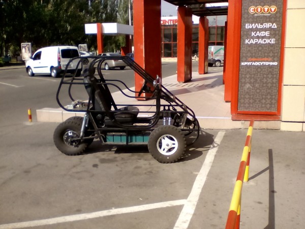

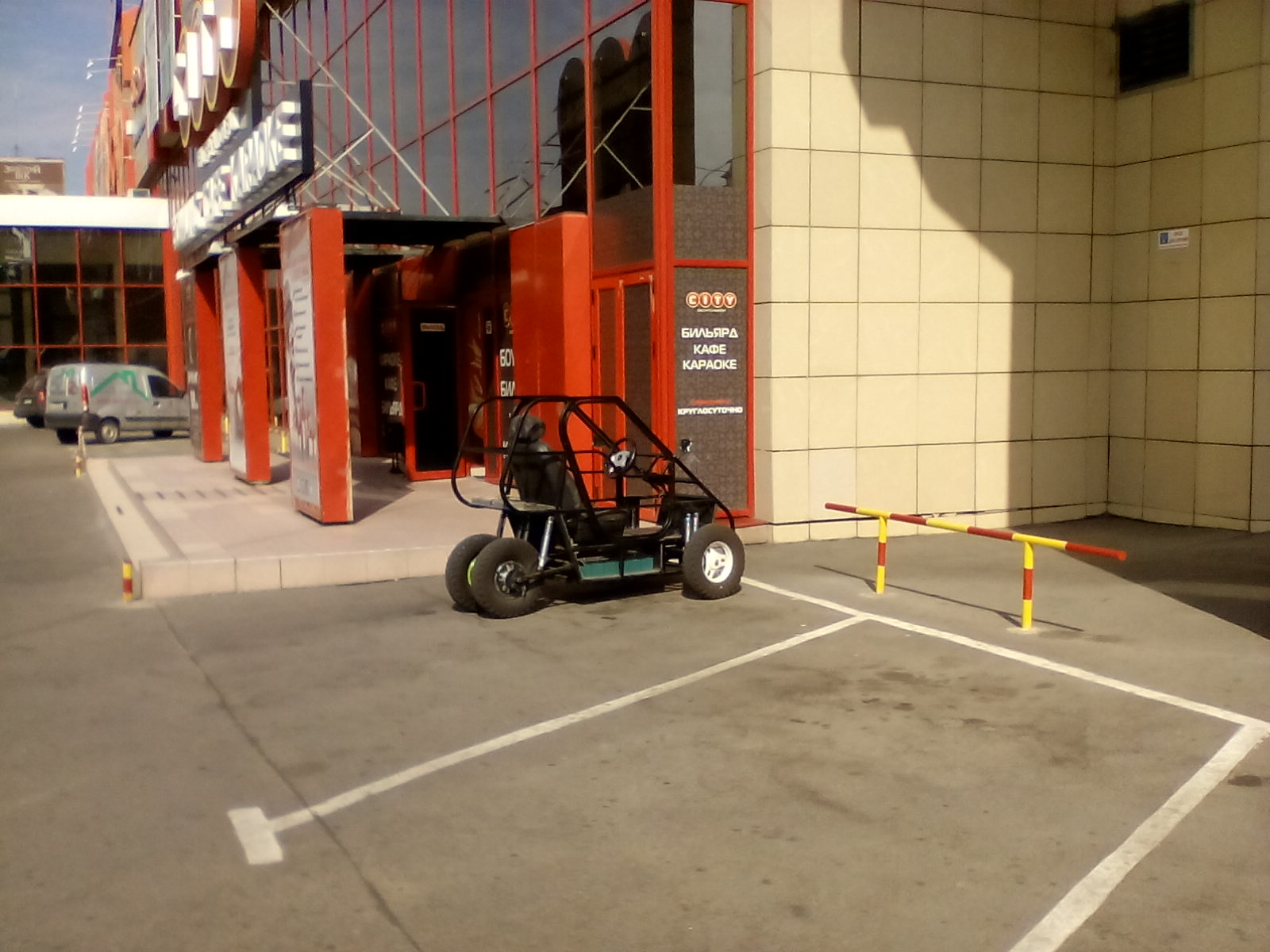

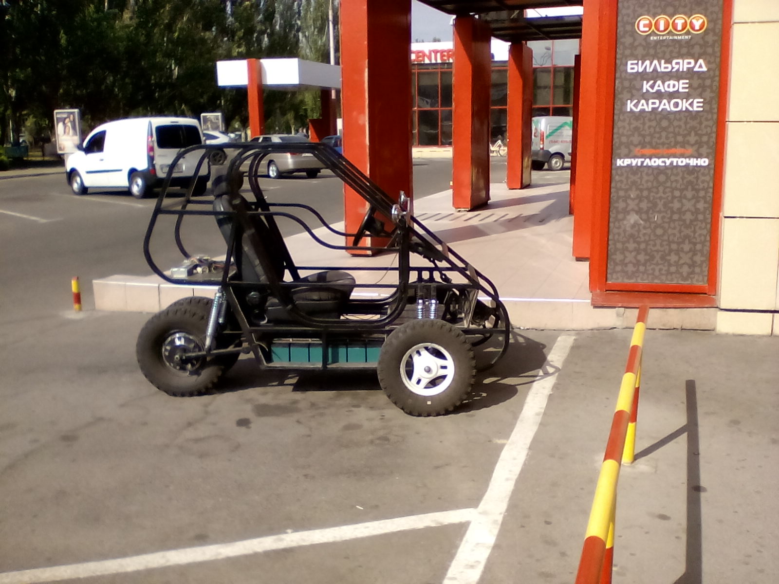

Кабинороллер Страйкбыл высоко оценен николаевским боулерами, по их просьбе двадцатого сентября во время открытия боулинг сезона будет организован тест драйв кабинороллера и возможно Проекта Х. Фото Страйка на парковке боулинг центра.
IMG_20150821_095605.jpg [ 278.19 КБ | Переглядів: 10066 ]
IMG_20150821_095620.jpg [ 308.56 КБ | Переглядів: 10066 ]

Хочу поделиться результатами пользования машинкой, отзывами людей о ней. На данный момент Страйк прошёл более 2500 км по улицам города, если в первые дни люди задавали стандартные "смешные" вопросы, сходящиеся к одному: на сколько хватает, то спустя месяц активной эксплуатации, видя кабинороллер в потоке и не просто в потоке, а не выбивающимся из него, шустро бегающим по всем оживлённым проспектам города утром в обед и вечером люди начали задавать другие вопросы, сходящиеся к сколько стоит и где купить. Большим плюсом является то, что регистрация такого тс не требуется. Каждый день я езжу на работу, по работе и просто покататься и всреднем приезжаю сто километров в день, несмотря на то, что зарядки хватает на шестьдесят. Пока авто не закончено люди видят всю его простоту, что там нет никаких супераккумуляторов, там стоят такие же как и в детских машинках, когда на вопрос сколько стоит, я отвечаю, что на данный момент не дотягивает до 2000 долларов, они начинают понимать, что электромобиль это реальный способ ездить на работу дёшево. Вопрос как она ездит не возникает, все и так видят. Как я предполагал этот электромобиль будет пользоваться спросом не как замена, а как дополнение бензиновому авто, дешевое, чтоб каждый день ездить на работу.
