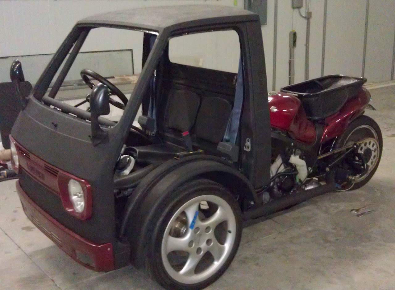

Шота Ишхнели замечательный у вас проект, но меня смущают передние колеса, а нельзя взять самые узкие автомобильные или же от мотоцикла (или чего то подобного). Одним словом, на мой взгляд, передние колеса должны быть узкие (в пределах приемлемого контакта с дорогой ) и легкие.
#19786Повідомлення 24 бер 2016, 22:09
Звідки: Украина, Житомир
Дякував (ла) 60 Подякували 91
И небольшой оффтоп (https://www.youtube.com/watch?v=4ihIHvY ... joOFDjbwZG)
hayabusa-reverse-trike.jpg [ 119.78 КБ | Переглядів: 8591 ]

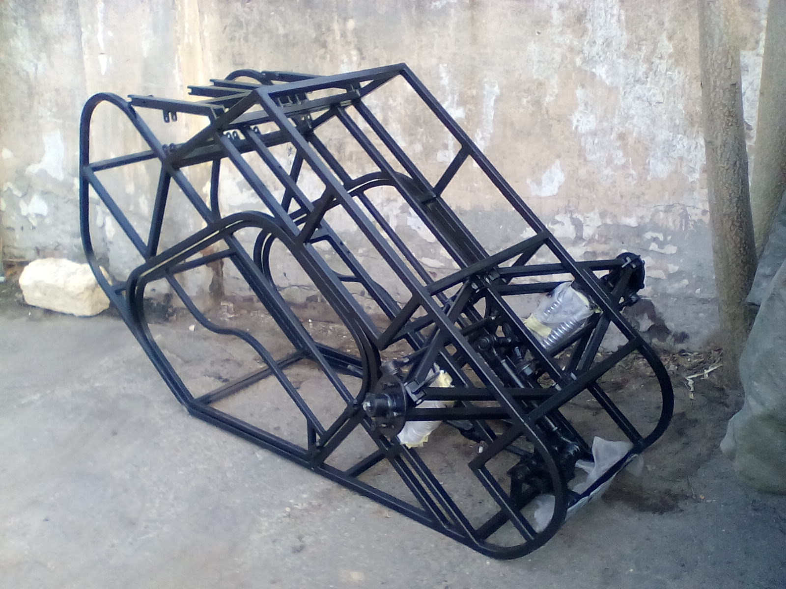

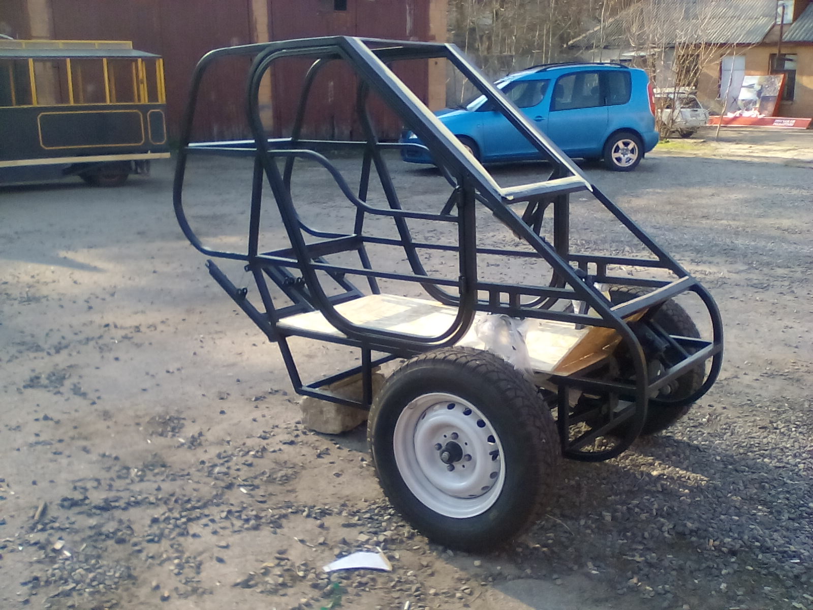

Погрунтовали кузов, завтра приступаем к устройству пола.

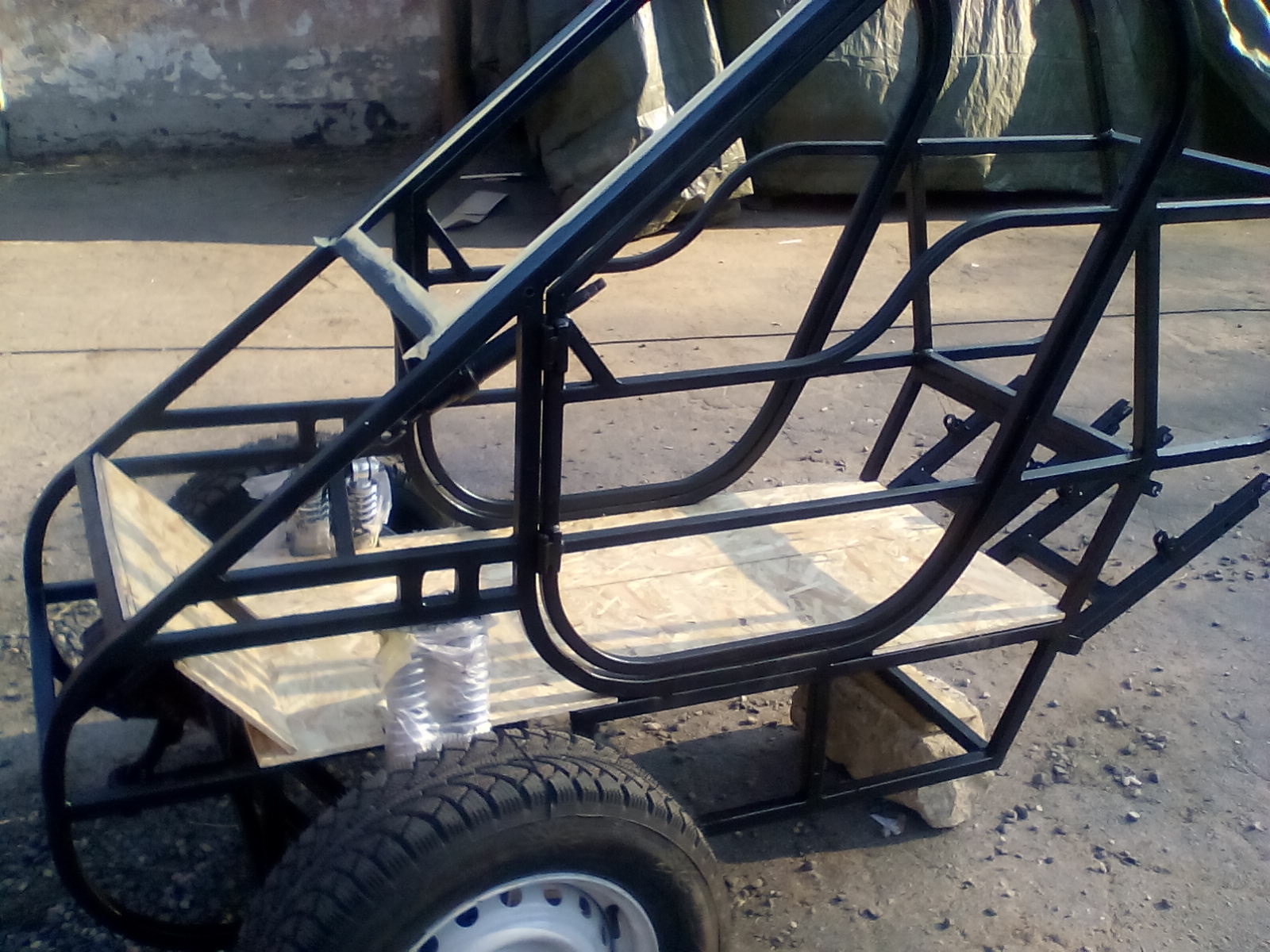

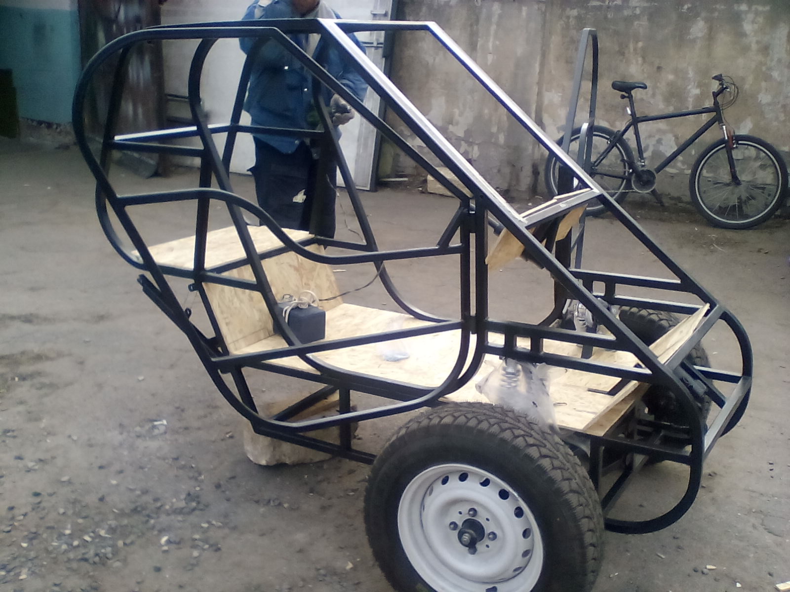

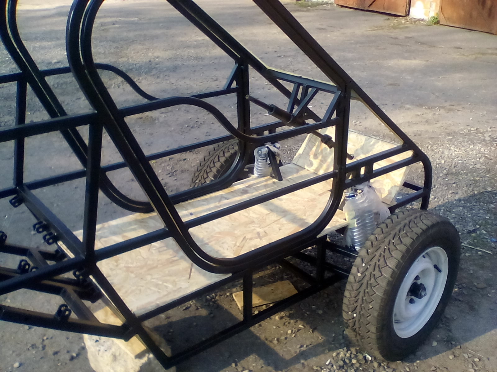

Прирезали пол, состоящий из четырёх плит осб толщиной 8 мм, завтра продолжим.
IMG_20160329_164315.jpg [ 357.31 КБ | Переглядів: 8471 ]
IMG_20160329_164328.jpg [ 361.06 КБ | Переглядів: 8471 ]
IMG_20160329_164337.jpg [ 377.19 КБ | Переглядів: 8471 ]

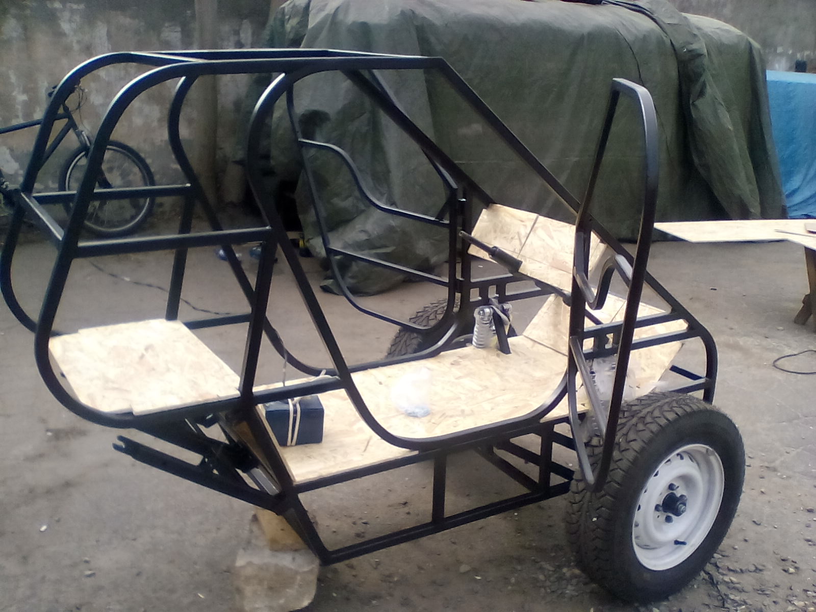

#19925Повідомлення 30 бер 2016, 12:04
Продолжаем работы с OSB, получили батареи, большое спасибо Захару.

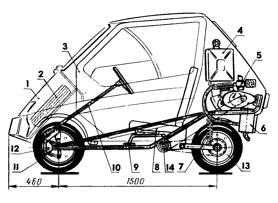

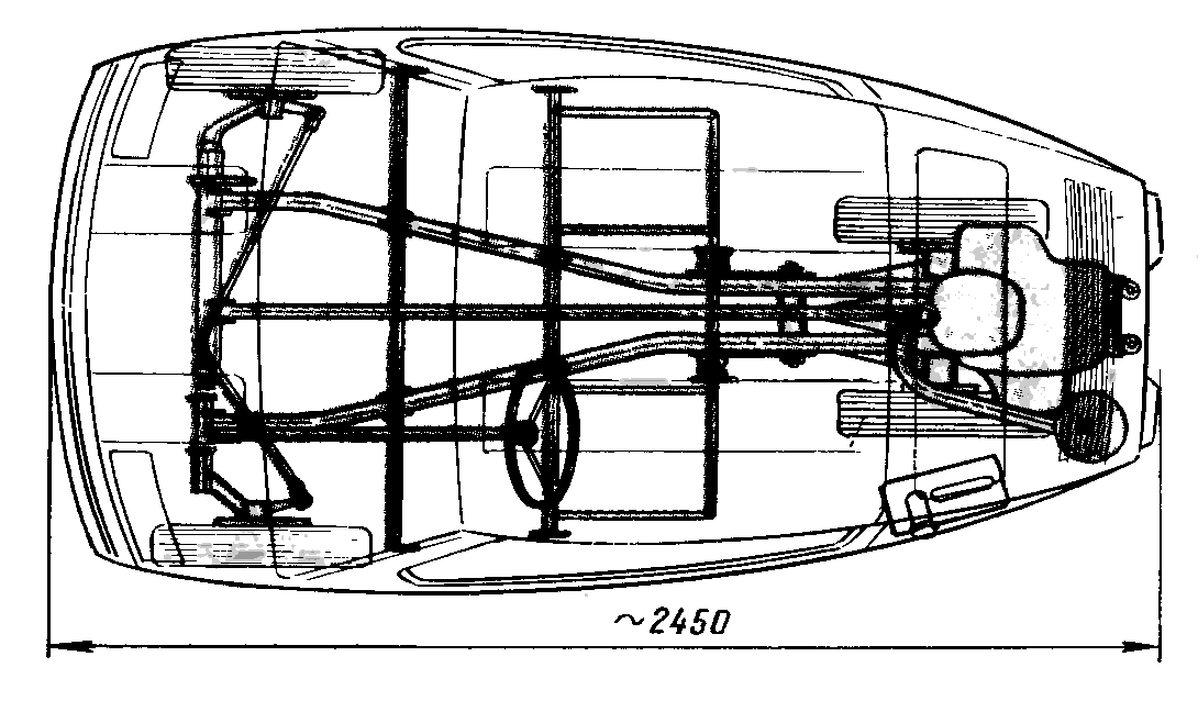

Нашел чертежи миниавто похожего на Трайк Шоты. Вот ссылочка на полную статью http://avto.masteraero.ru/avto-legkovaya-15.php
15-avto-legkovye-4.gif [ 27.75 КБ | Переглядів: 8328 ]
15-avto-legkovye-5.gif [ 27.3 КБ | Переглядів: 8328 ]
