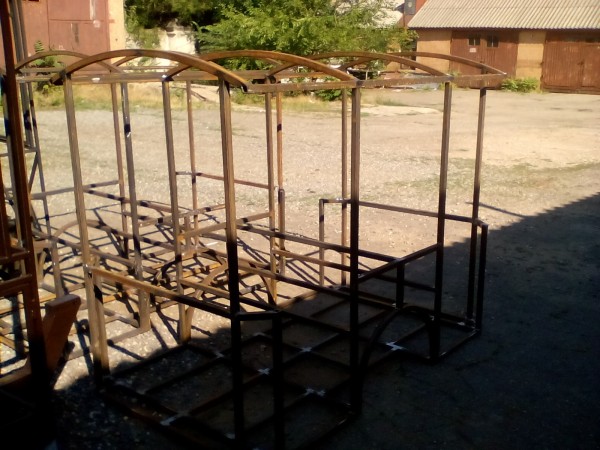

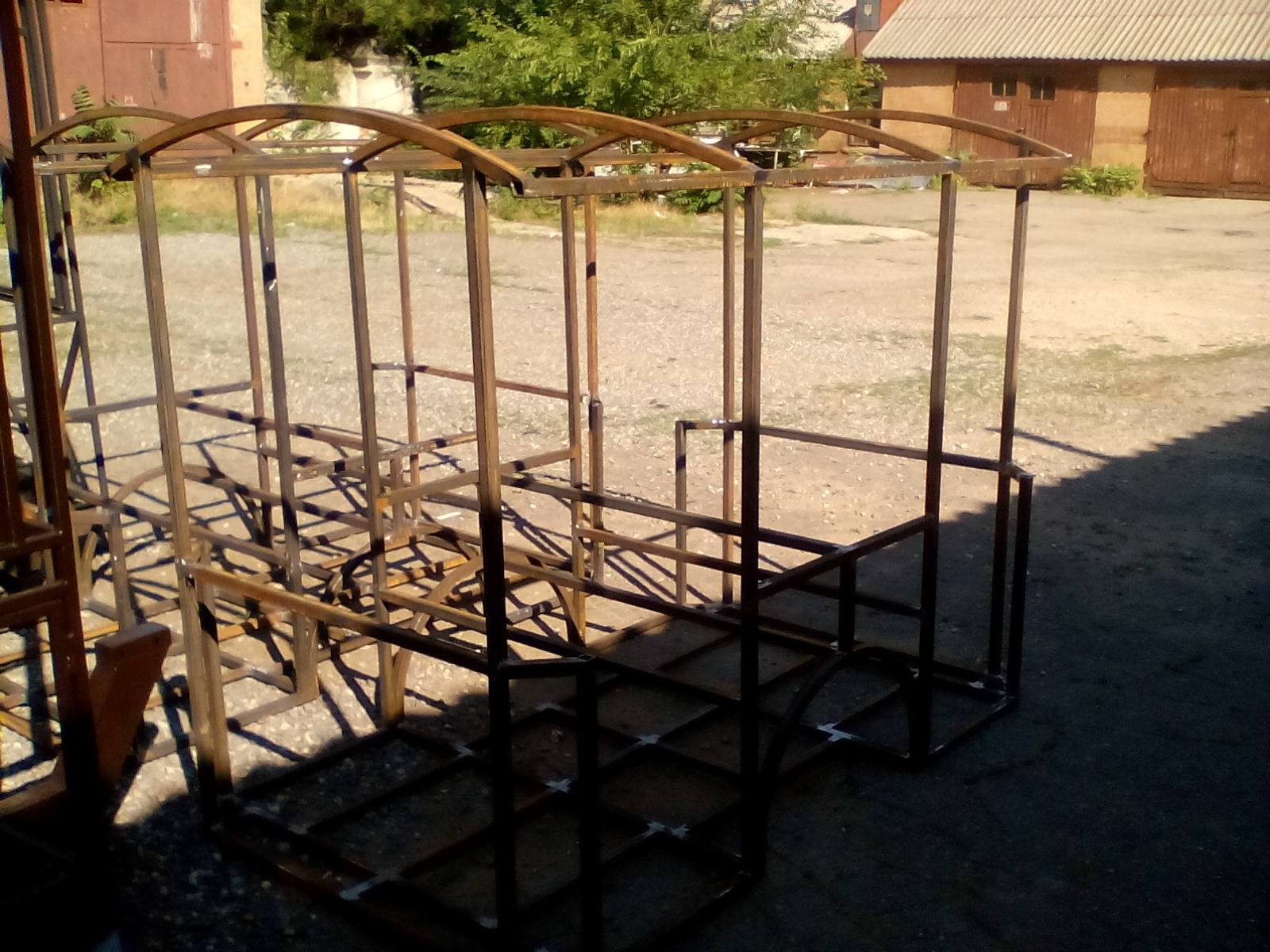

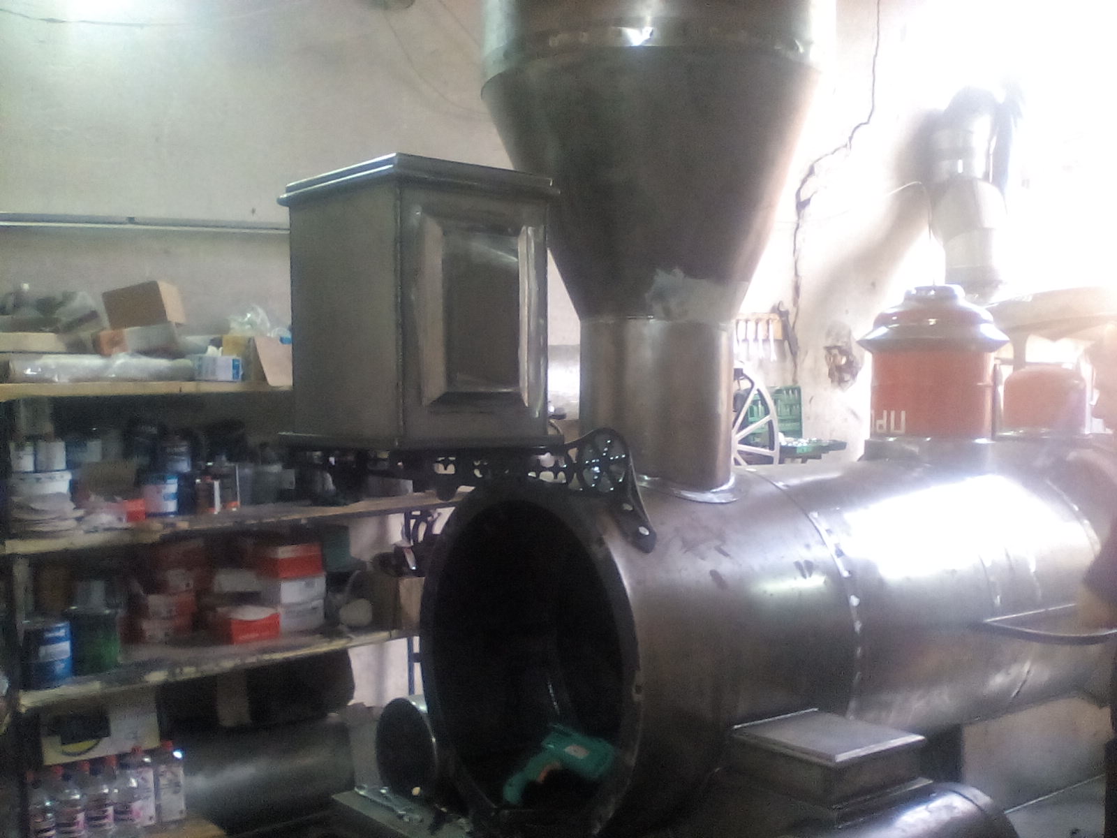

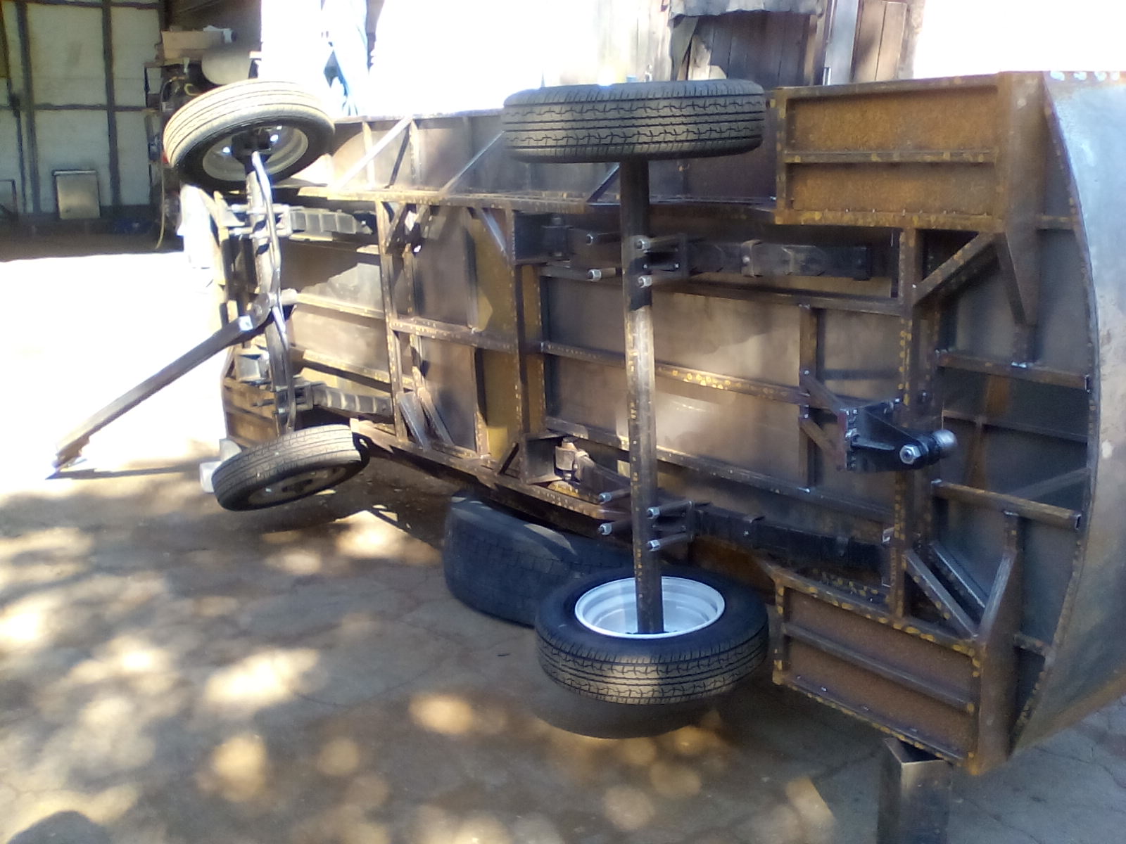

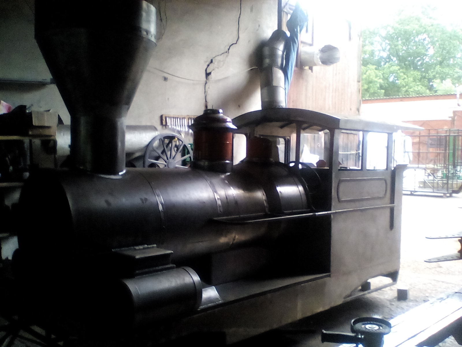

Тем временем поезд продолжает строиться. Изготавливаются детали паровозной атрибутики, обшиваются вагоны, кладется пол.

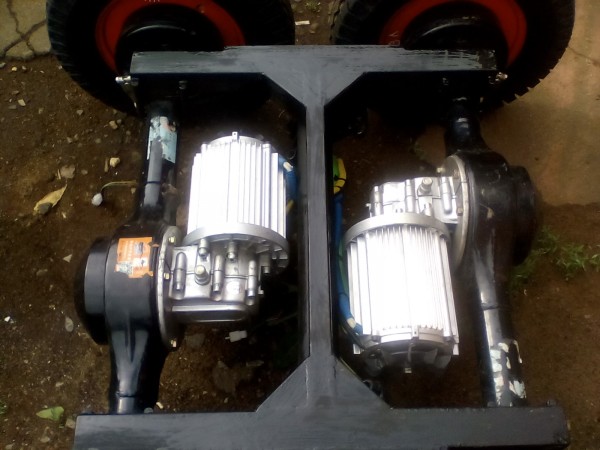

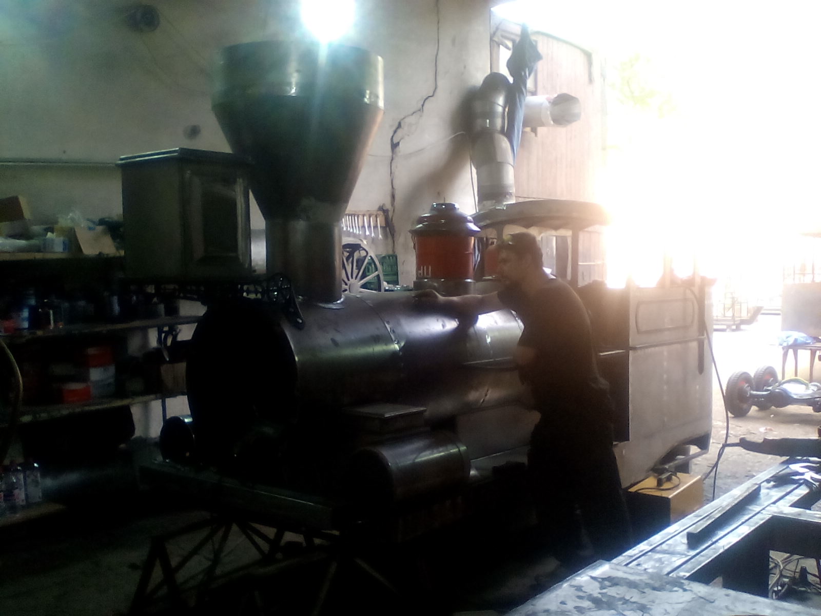

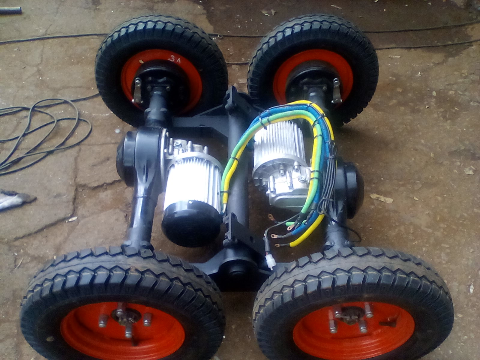

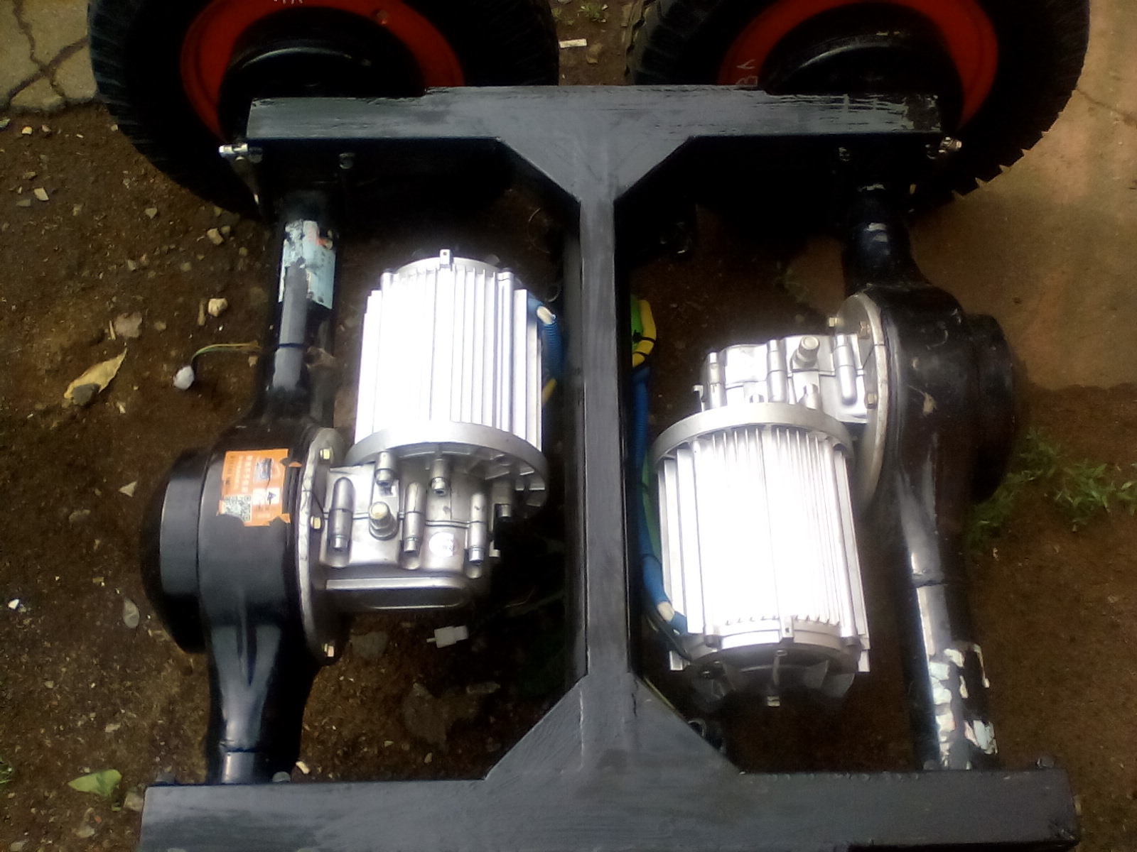

Сегодня погрунтовали ведущую тележку паровоза, скоро окончательная сборка. Установили крепления фонаря.

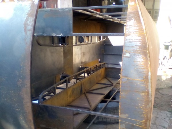

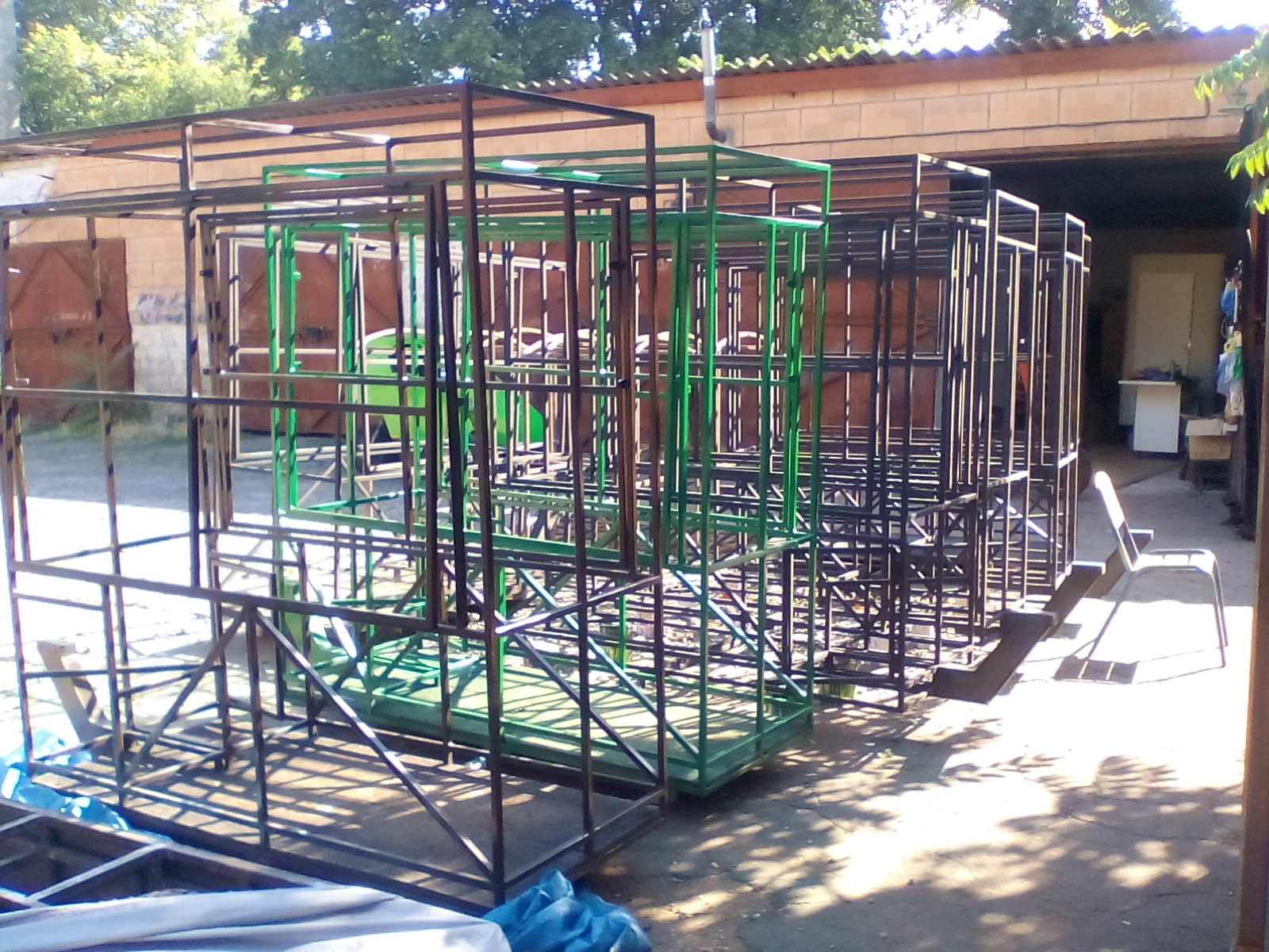

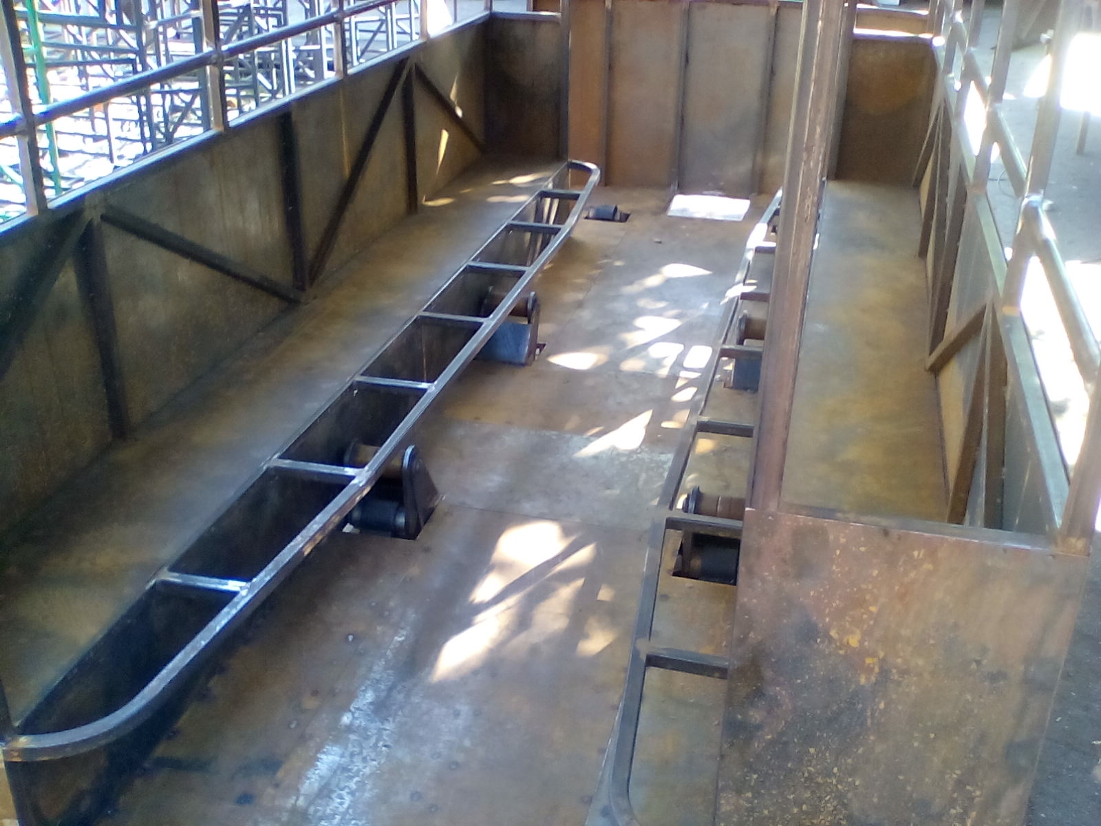

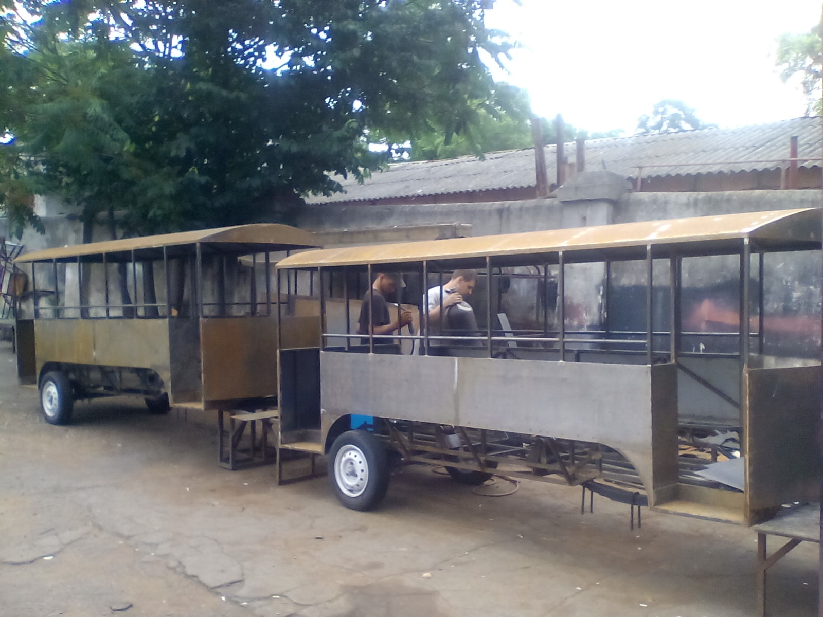

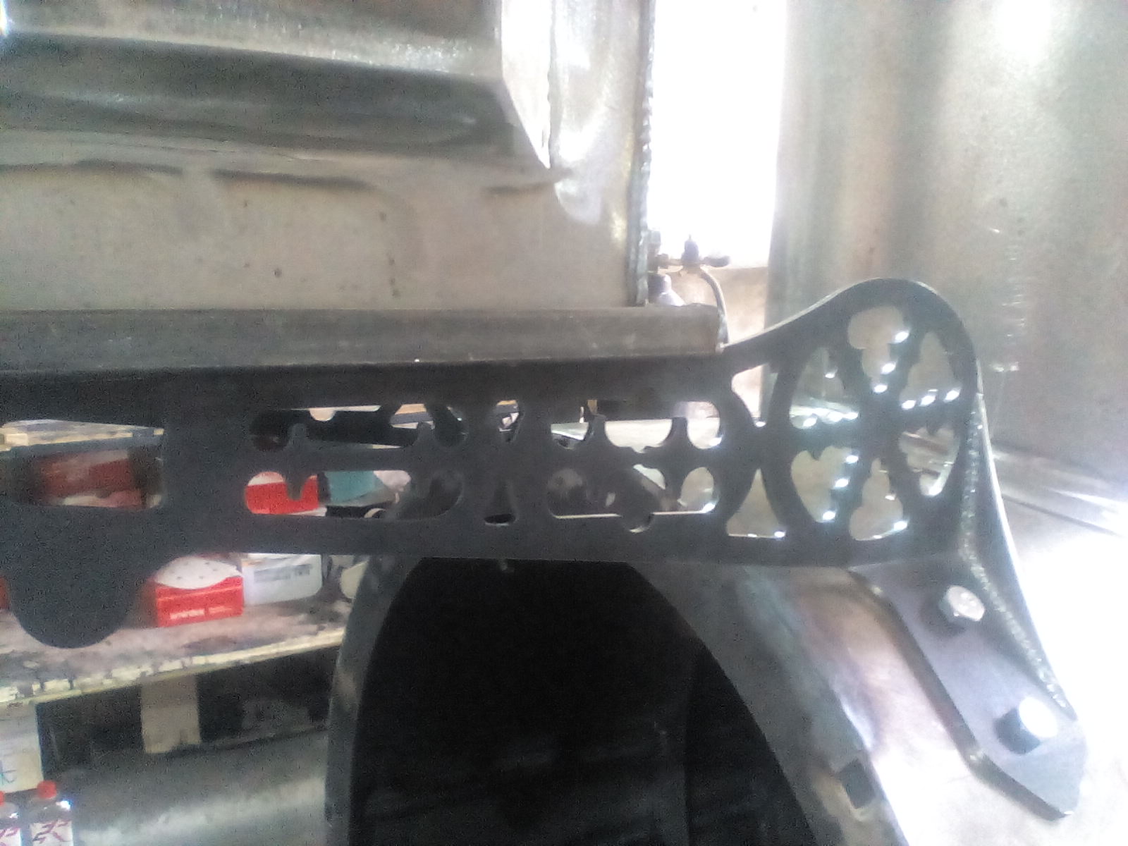

Заказчики либо предприниматели, либо городские власти для муниципальных парков покупают. Давно не выкладывал фото, сейчас заканчиваем настил полов в вагонах, после чего приступим к обработке герметиком, грунтовке и покраске. Думаю к концу месяца поезд будет готов. Параллельно строим автономные торговые точки и еще один небольшой детский поезд из четырех одноосных вагонов и паровоза.

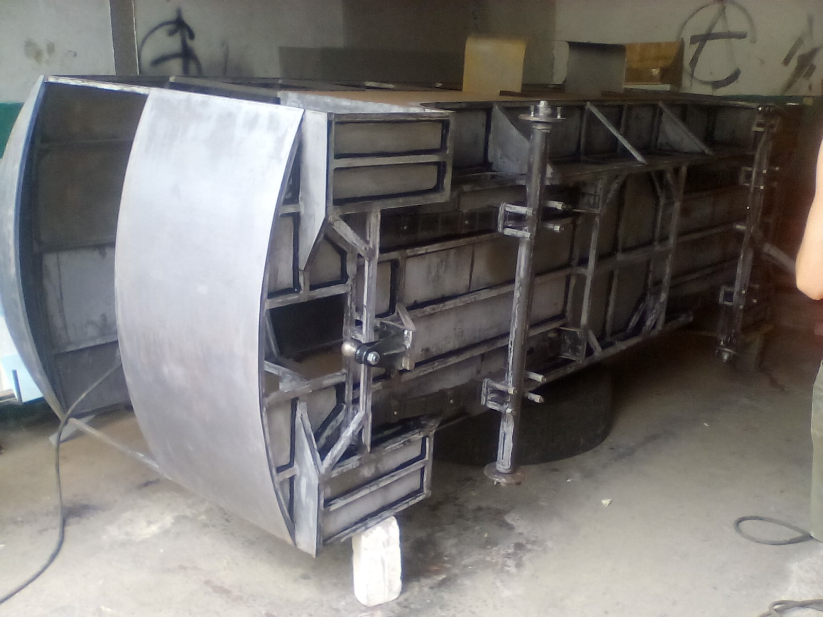

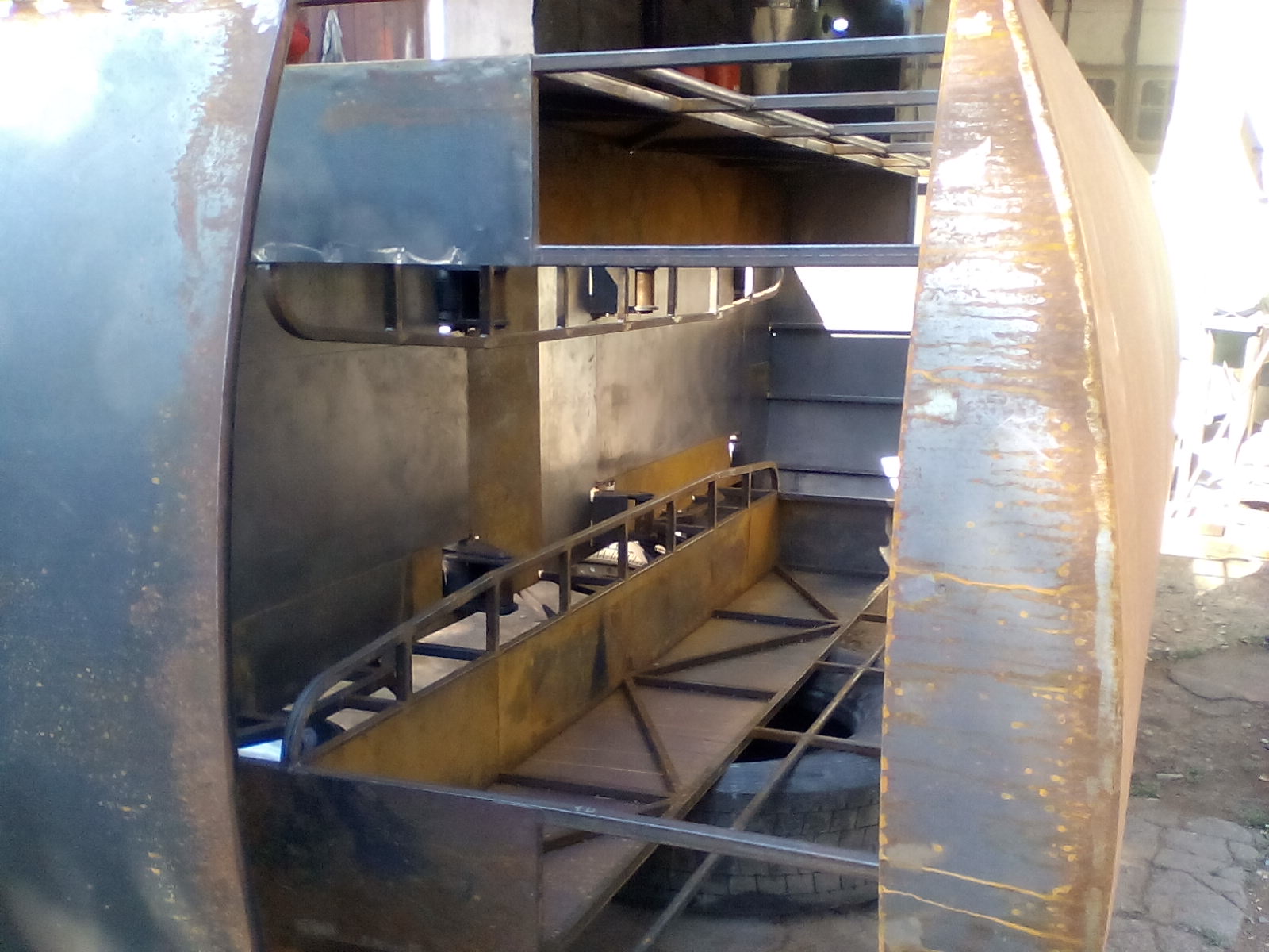

Обработка вагонов поезда, подготовка к покраске.
