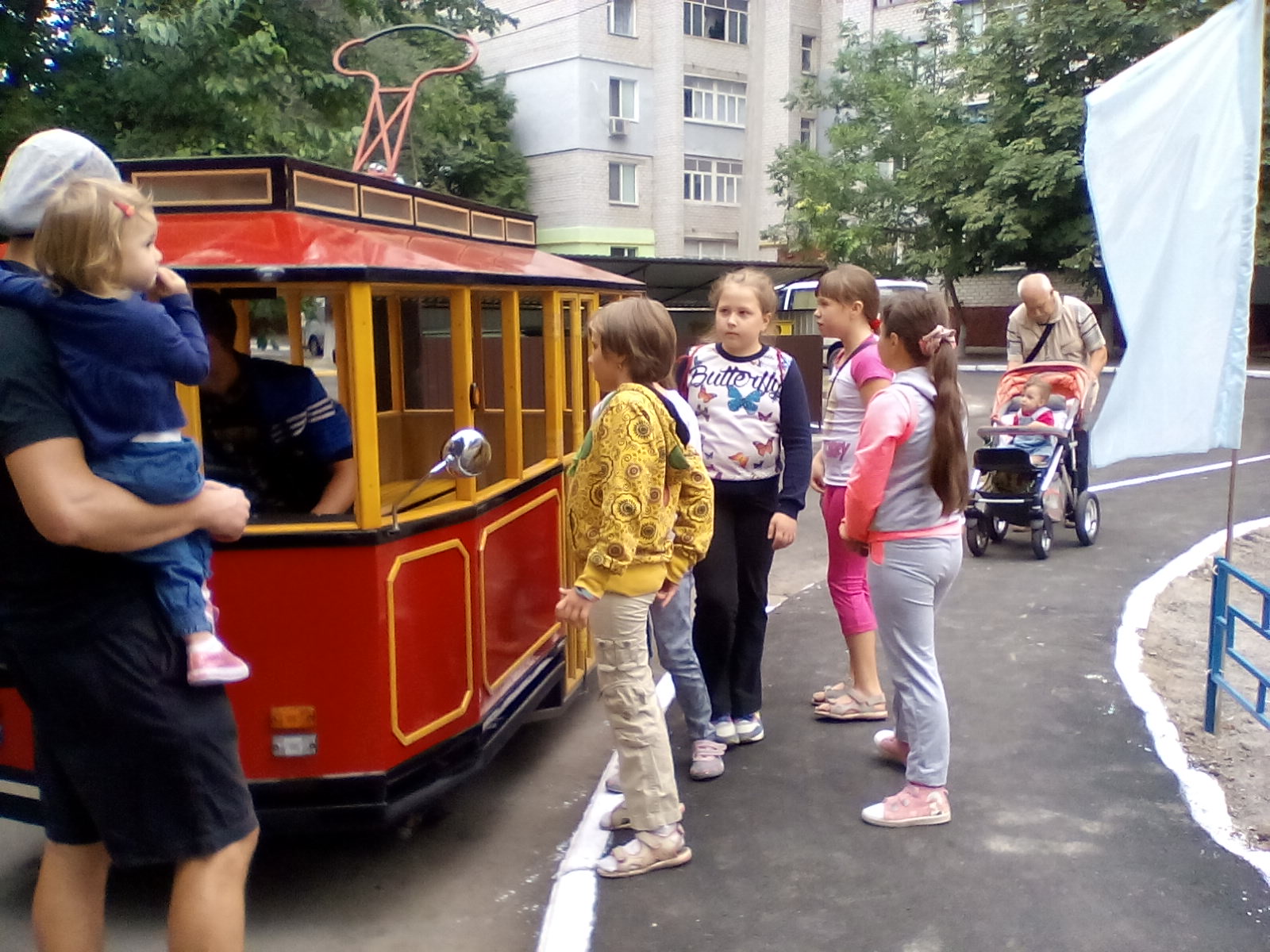

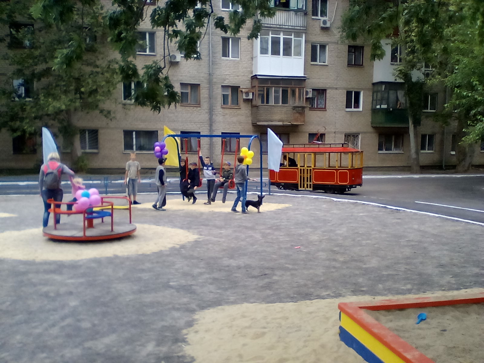

Трамвай на торжественном открытии детской площадки при участии мэра Николаева.
IMG_20150820_155804.jpg [ 369.56 КБ | Переглядів: 10596 ]
IMG_20150820_155640.jpg [ 345.56 КБ | Переглядів: 10596 ]
IMG_20150820_155844.jpg [ 380.56 КБ | Переглядів: 10596 ]

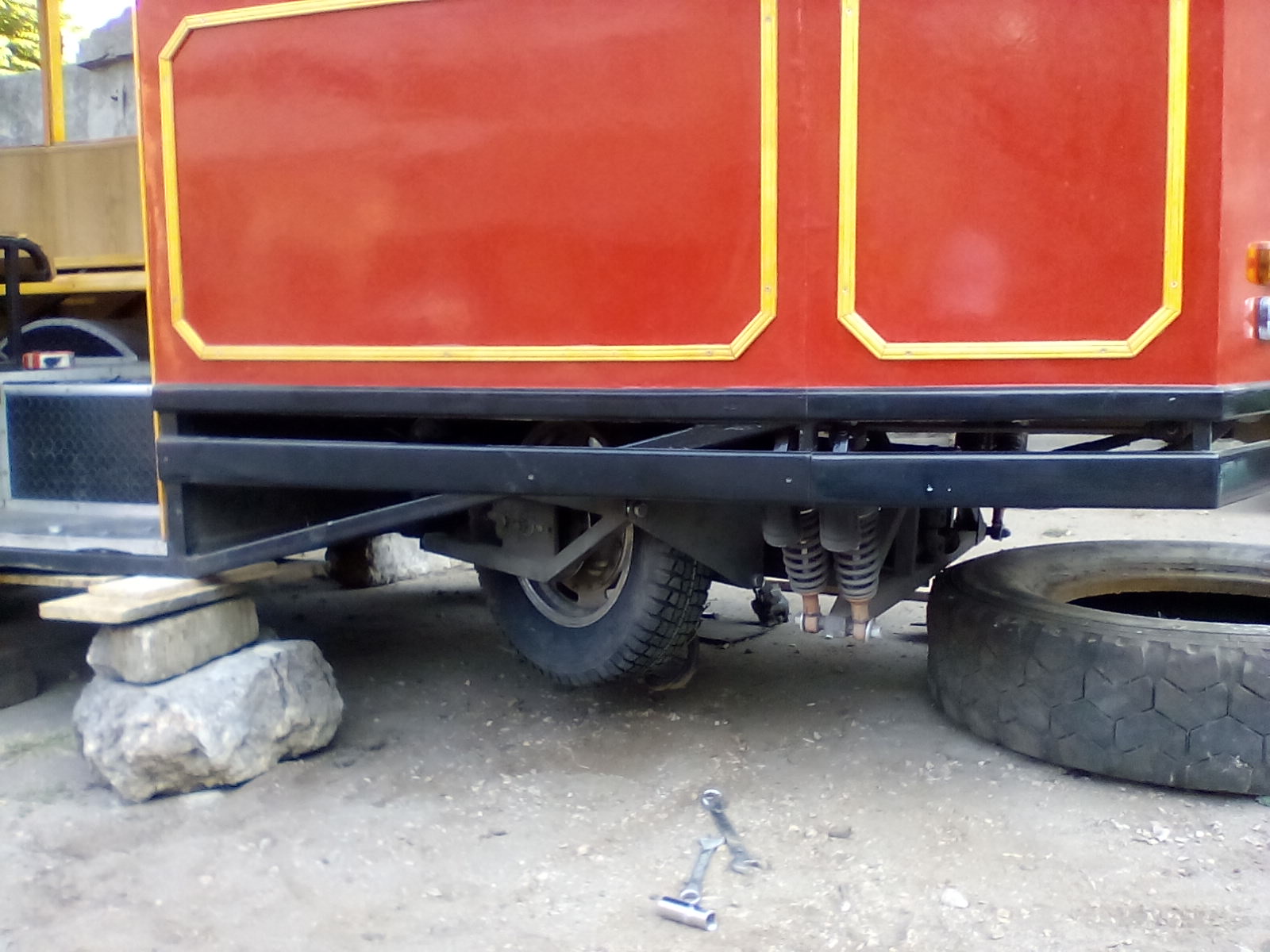

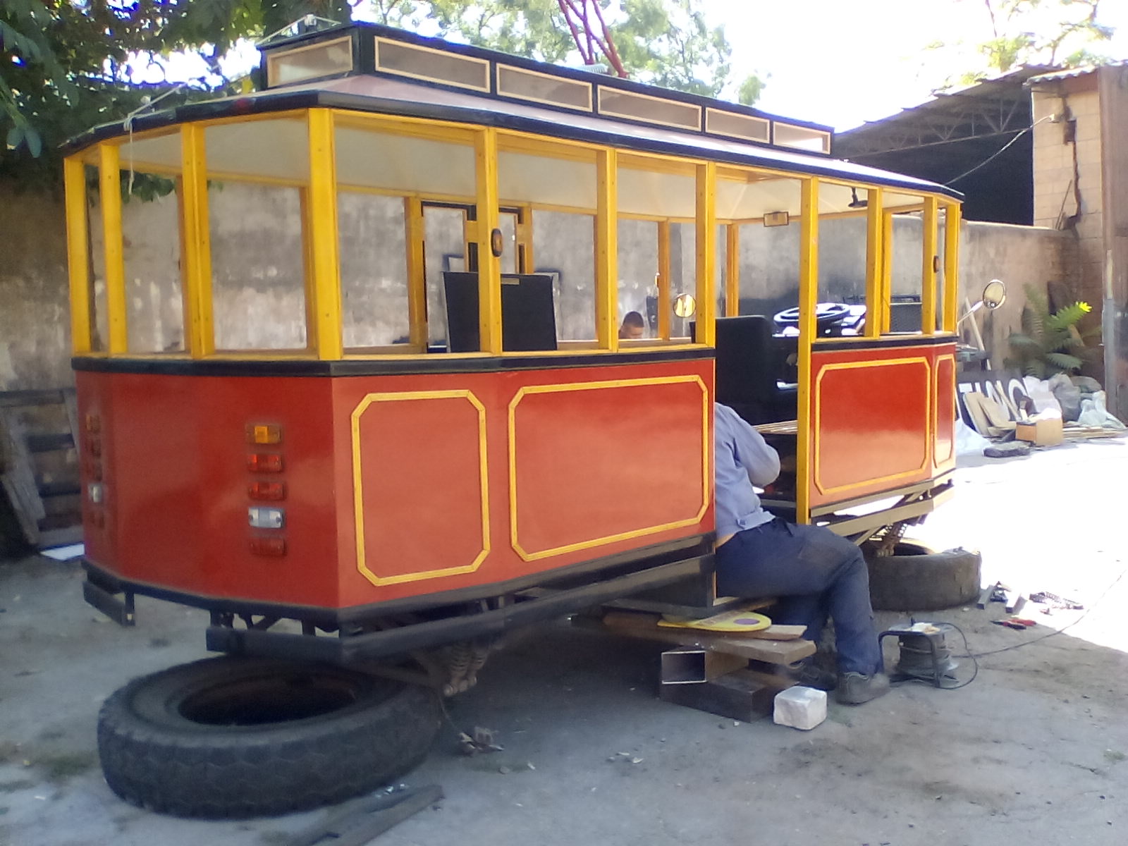

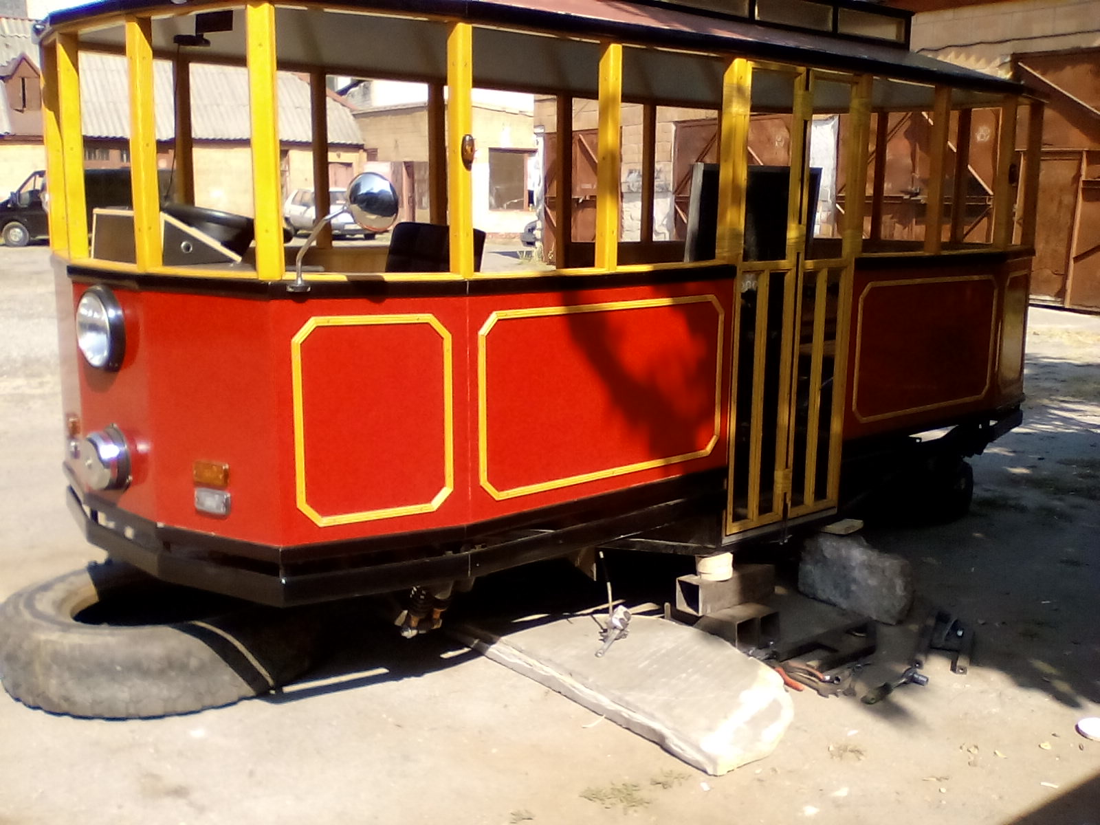

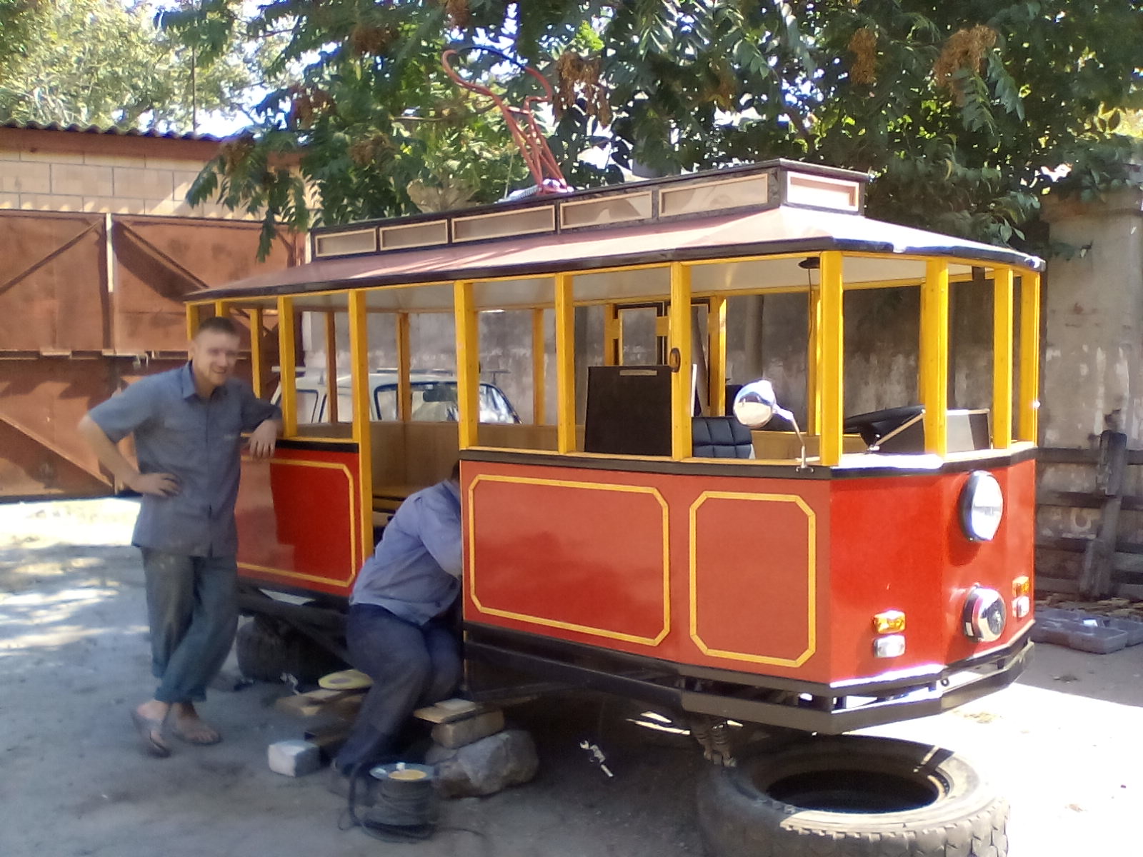

Сегодня, пройдя шесть с небольшим тысяч километров пришли в негодность покрышки, причём все четыре изношены практически одинаково на 99%). Вместо пафосной импортной мото резины купили нашу автомобильную 135/70r12, сейчас переобуваем вагон, надеемся хватит на дольше.
IMG_20150922_123914.jpg [ 375.81 КБ | Переглядів: 10489 ]
IMG_20150922_123927.jpg [ 324.06 КБ | Переглядів: 10489 ]
IMG_20150922_123948.jpg [ 315.06 КБ | Переглядів: 10489 ]
#13011Повідомлення 22 вер 2015, 16:12
А мужик в аккумуляторном отсёке покрышки меняет? ;)
#13013Повідомлення 22 вер 2015, 16:28
Мужик клеммы поджимает, вот так выглядит новая резина.
IMG_20150922_170957.jpg [ 278.69 КБ | Переглядів: 10481 ]
#13019Повідомлення 22 вер 2015, 18:24
Как-то не замечал, что в трамвае оригинальная система подвески. Получается подрессоренная тележка, на которой стоит корпус?
#13020Повідомлення 22 вер 2015, 18:44
Да, вагон стоит на двух тележках.
#13021Повідомлення 22 вер 2015, 18:53
Звідки: Украина, Харьков
Шота Ишхнели писав(ла):
Впечатляет, прям как настоящий трамвай - на двух тележках и с 4-мя электродвигателями...
В чем причина такого низкого ресурса резины?
#13022Повідомлення 22 вер 2015, 19:30
Перегрузка, вагон часто перегружают даже вдвое, тонна вместо 500 кг. Ходовая мощная, кузов тоже, резина была слабовата.
