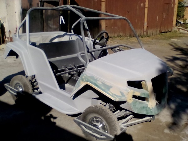

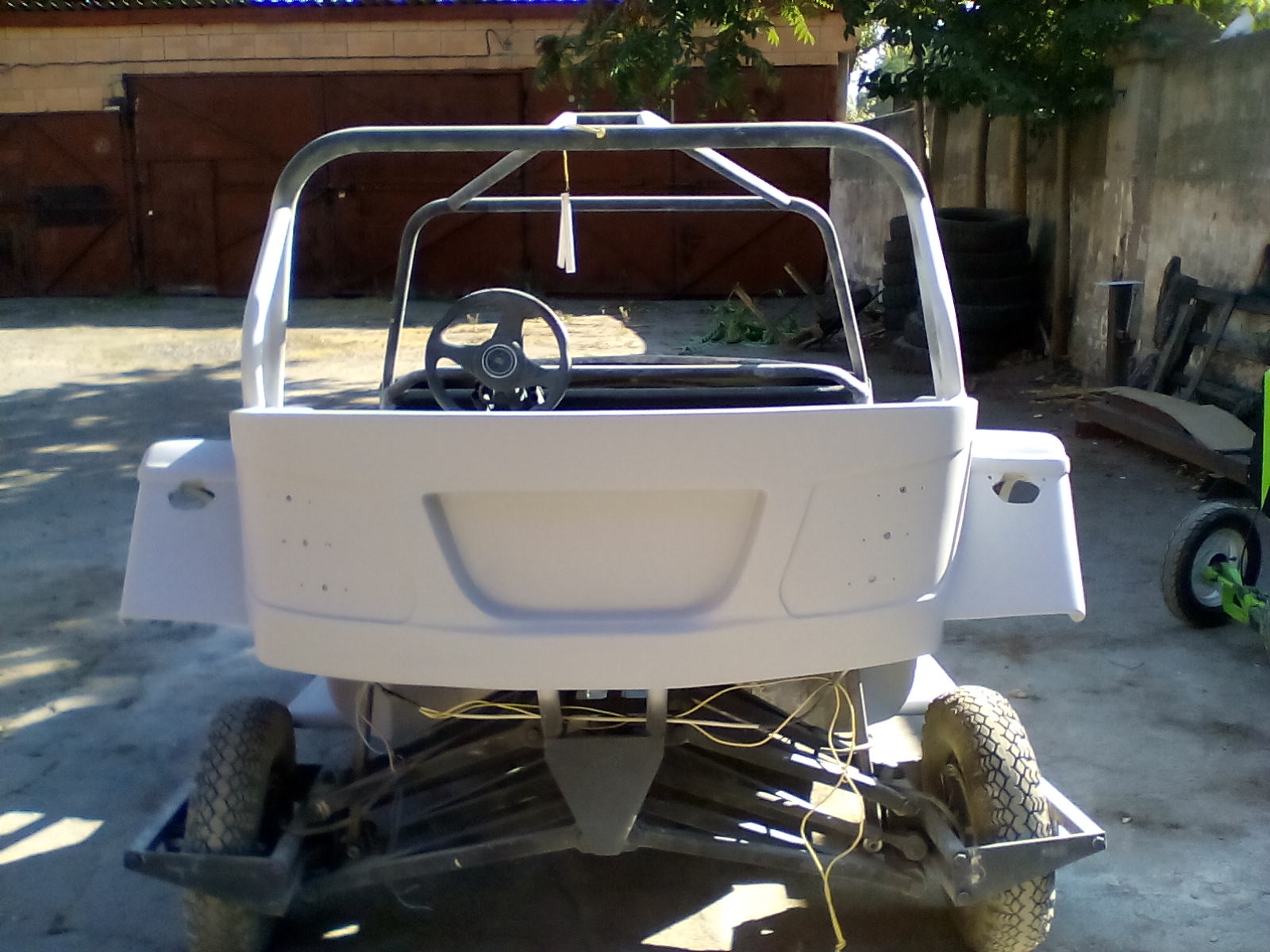

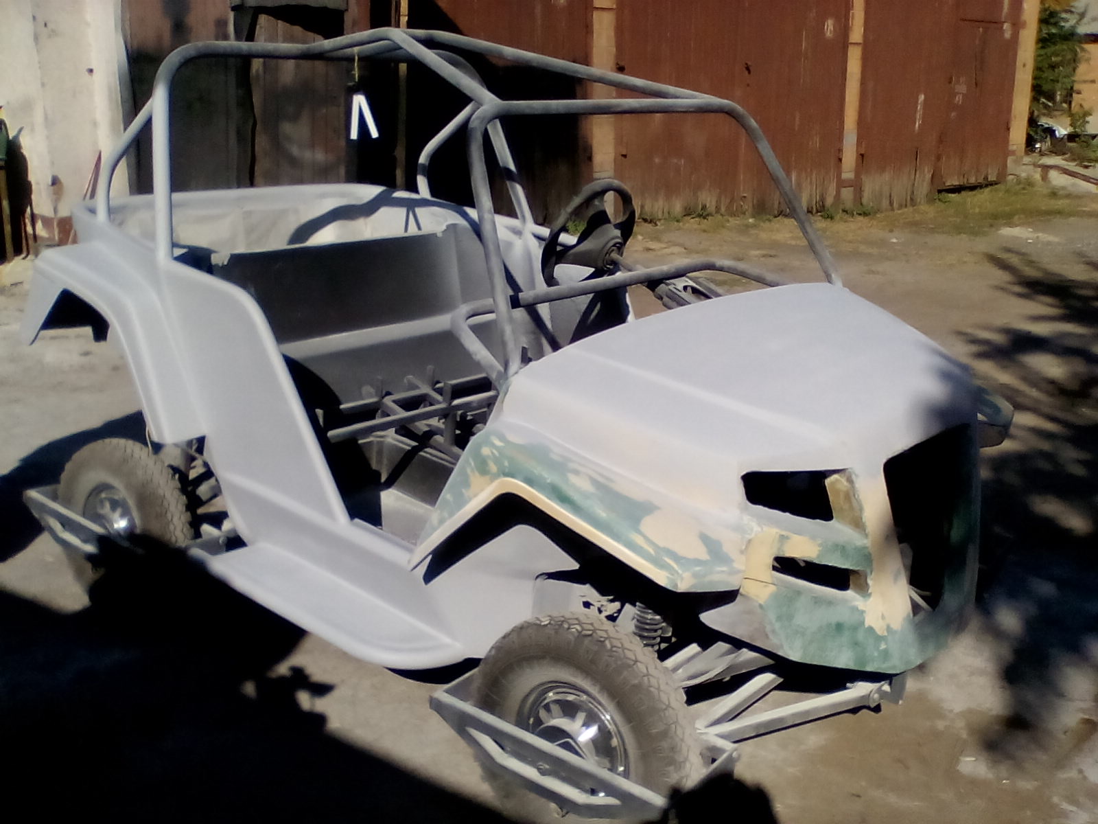

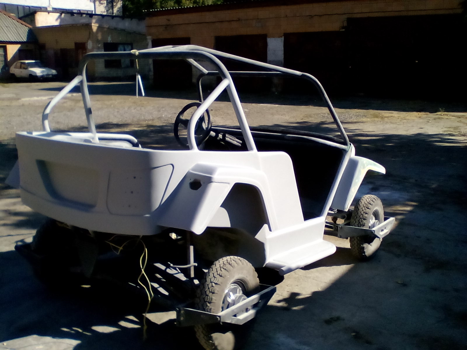

#12835Повідомлення 16 вер 2015, 13:34

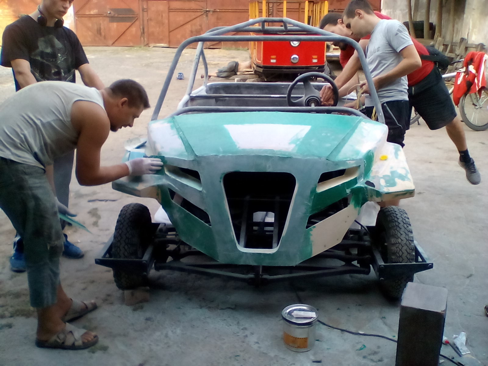

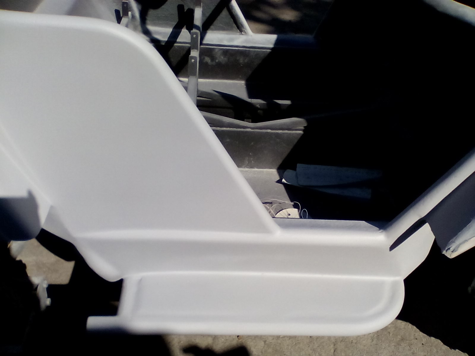

Все это время работы по Проекту Х не прекращались, шла мелкая доводка, вывод поверхностей под грунтовку и покраску. Задняя часть и пороги уже готовы, остался передок.
IMG_20150916_095704.jpg [ 273.06 КБ | Переглядів: 8412 ]
IMG_20150916_095713.jpg [ 298.06 КБ | Переглядів: 8412 ]
IMG_20150916_095739.jpg [ 271.31 КБ | Переглядів: 8412 ]
IMG_20150916_095753.jpg [ 176.94 КБ | Переглядів: 8412 ]
 Заголовок повідомлення: Re: Проект Х
#12844Повідомлення 16 вер 2015, 18:31
КРАСОТА! какой цвет будет?
#12846Повідомлення 16 вер 2015, 18:50
Сюрприз, следите за проектом)

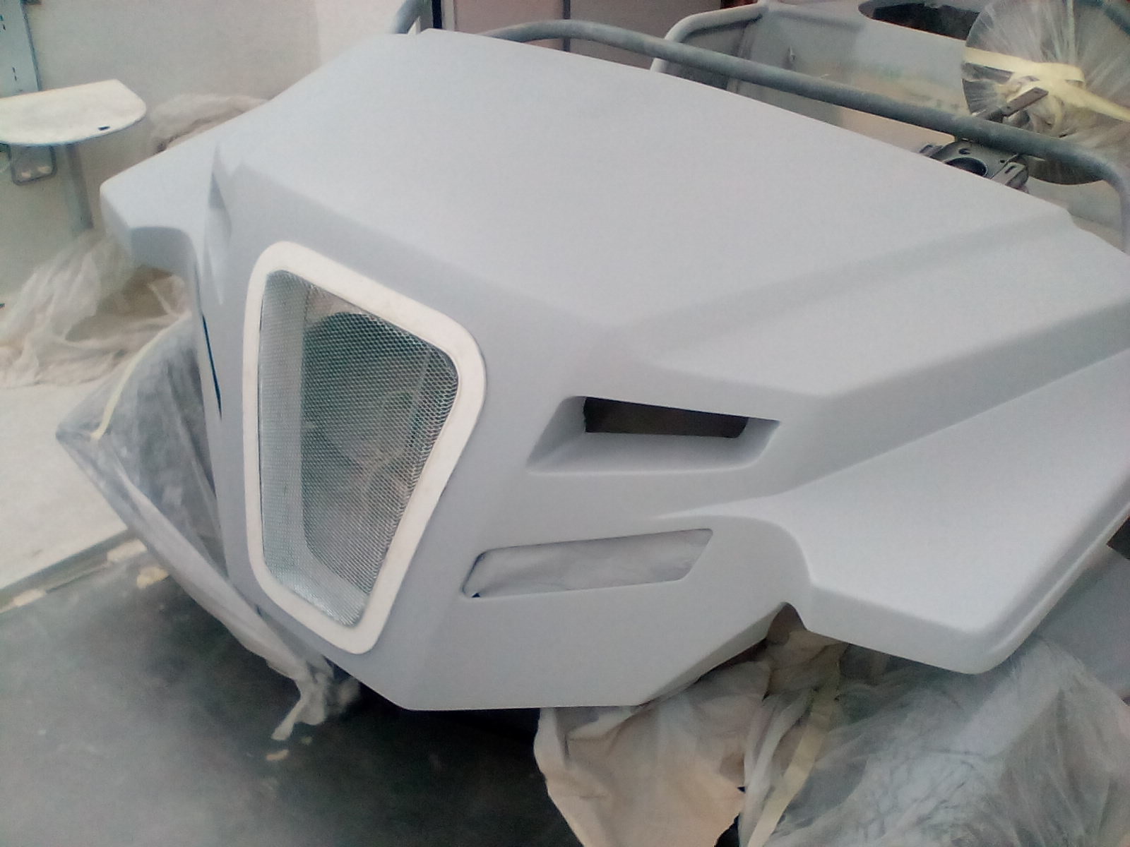

Кипит работа над Проектом Х:
IMG_20150922_173847.jpg [ 312.31 КБ | Переглядів: 8349 ]
IMG_20150922_173857.jpg [ 312.19 КБ | Переглядів: 8349 ]
IMG_20150922_173906.jpg [ 347.69 КБ | Переглядів: 8349 ]

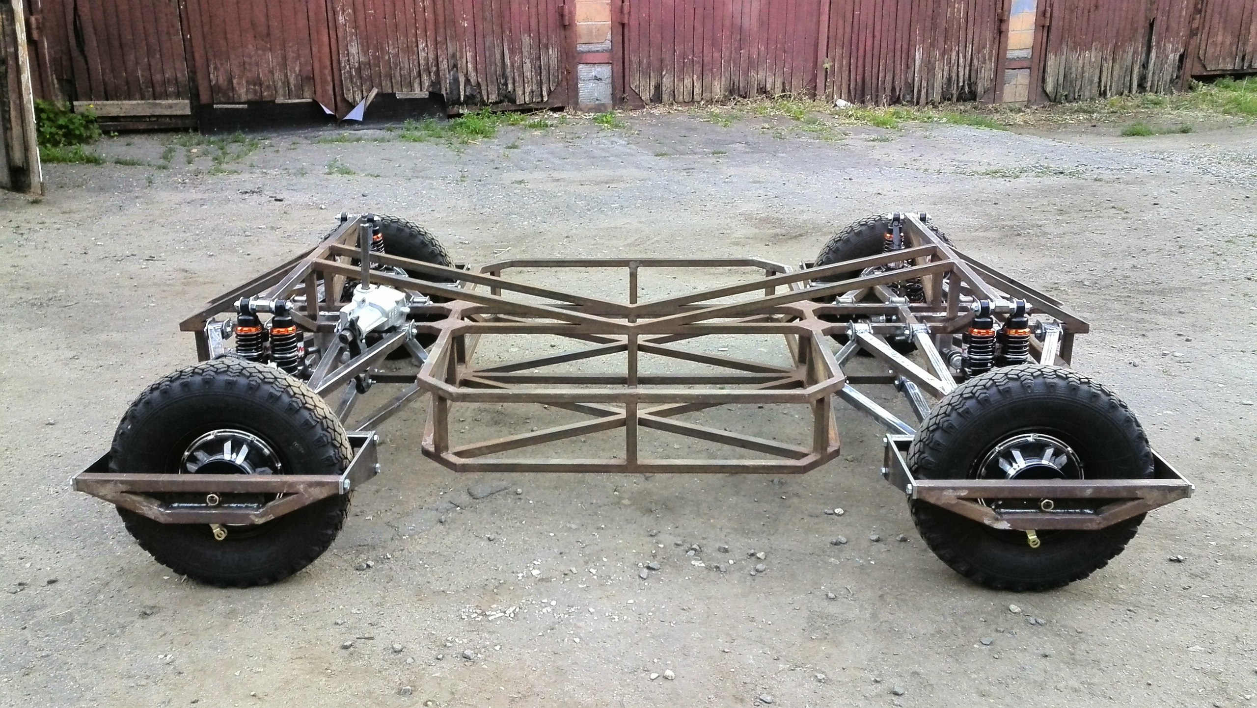

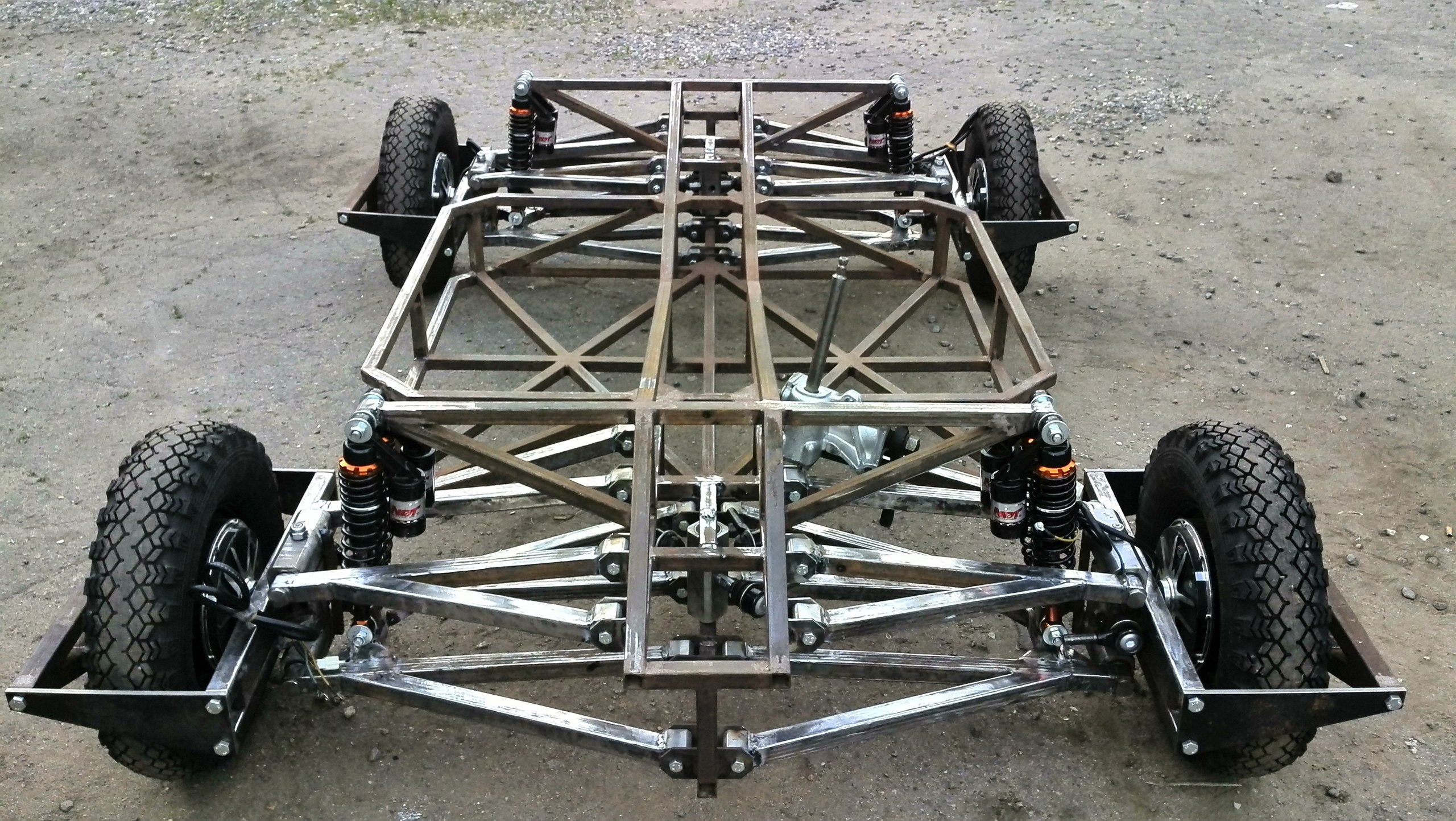

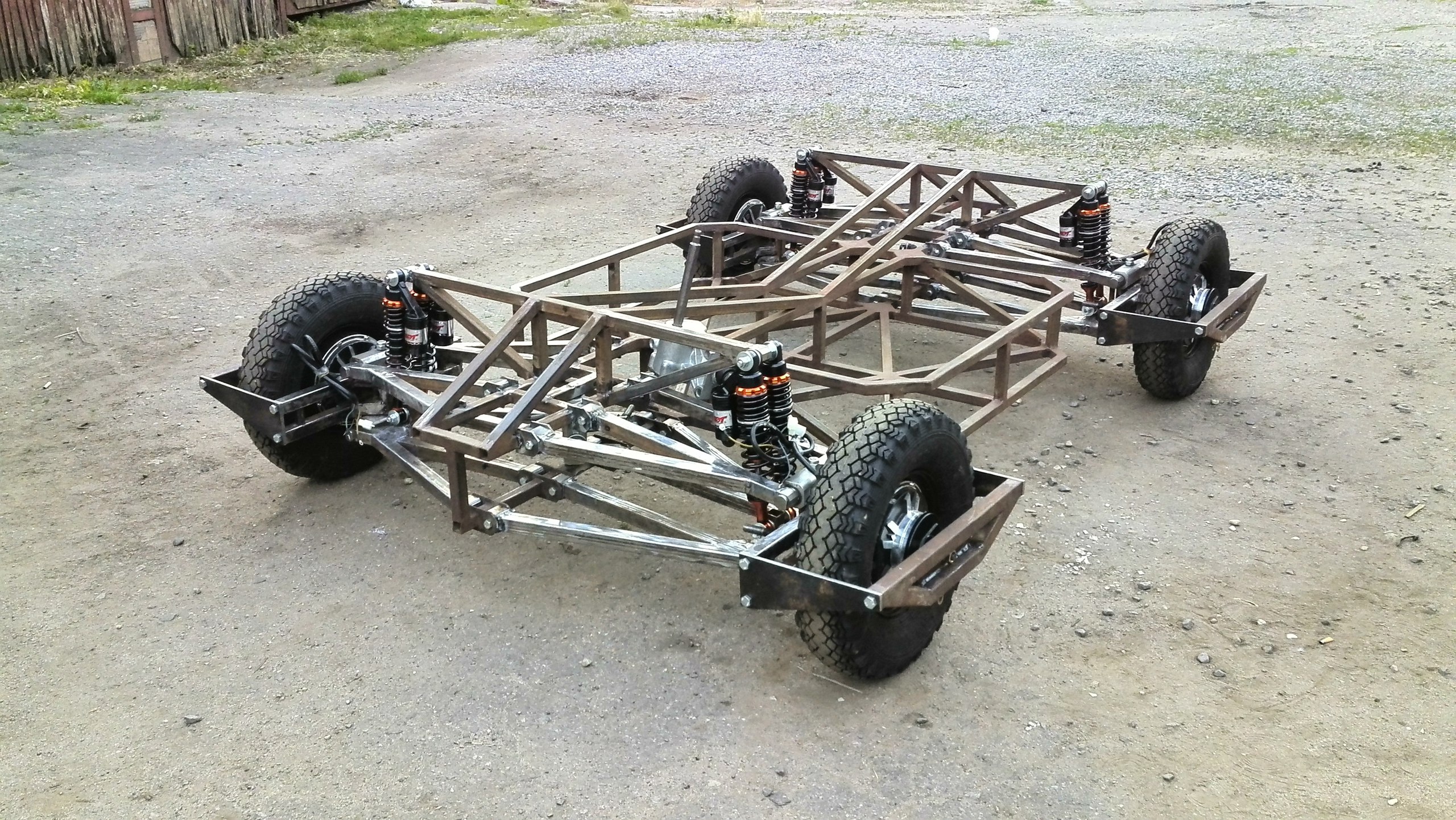

Сегодня пересматривал старые фотки и нашёл вот эти: платформа Проект Х в чистом виде, мой шедевр). Полноприводное шасси с независимой подвеской и аккумуляторным отсеком большого объёма в полу с колеёй 1520 мм тк в техзадании была возможность постановки на ЖД.
#13573Повідомлення 10 жовт 2015, 19:54
{dolb}
11.jpg [ 868.73 КБ | Переглядів: 8287 ]
22.jpg [ 966.75 КБ | Переглядів: 8287 ]
33.jpg [ 1.09 МБ | Переглядів: 8287 ]

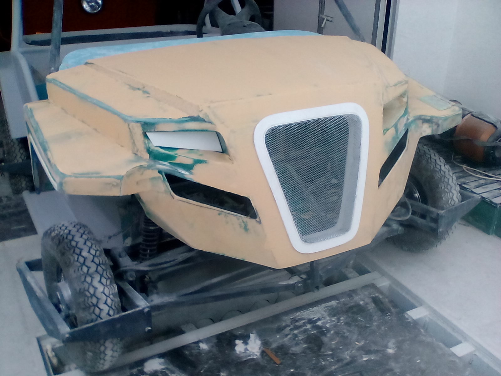

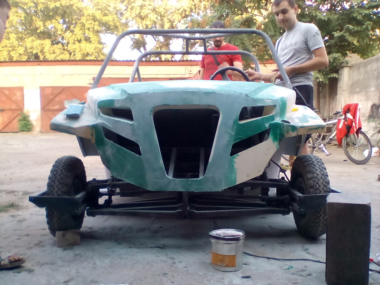

Один из вариантов оформления переда Проект Х
IMG_20151012_173338.jpg [ 271.31 КБ | Переглядів: 8259 ]
#13618Повідомлення 13 жовт 2015, 07:30
Звідки: Хайшенвэй
Дякував (ла) 0 Подякували 365
Шота Ишхнели писав(ла):
Вырез под радиатор атавизм как и голова лошади на первых авто.
Хотя там было и оправдано отчасти - лошади пугались. А тут кого успокаивать? :)

А что набегающим потоком воздуха охлаждать уже ничего не надо ? :D

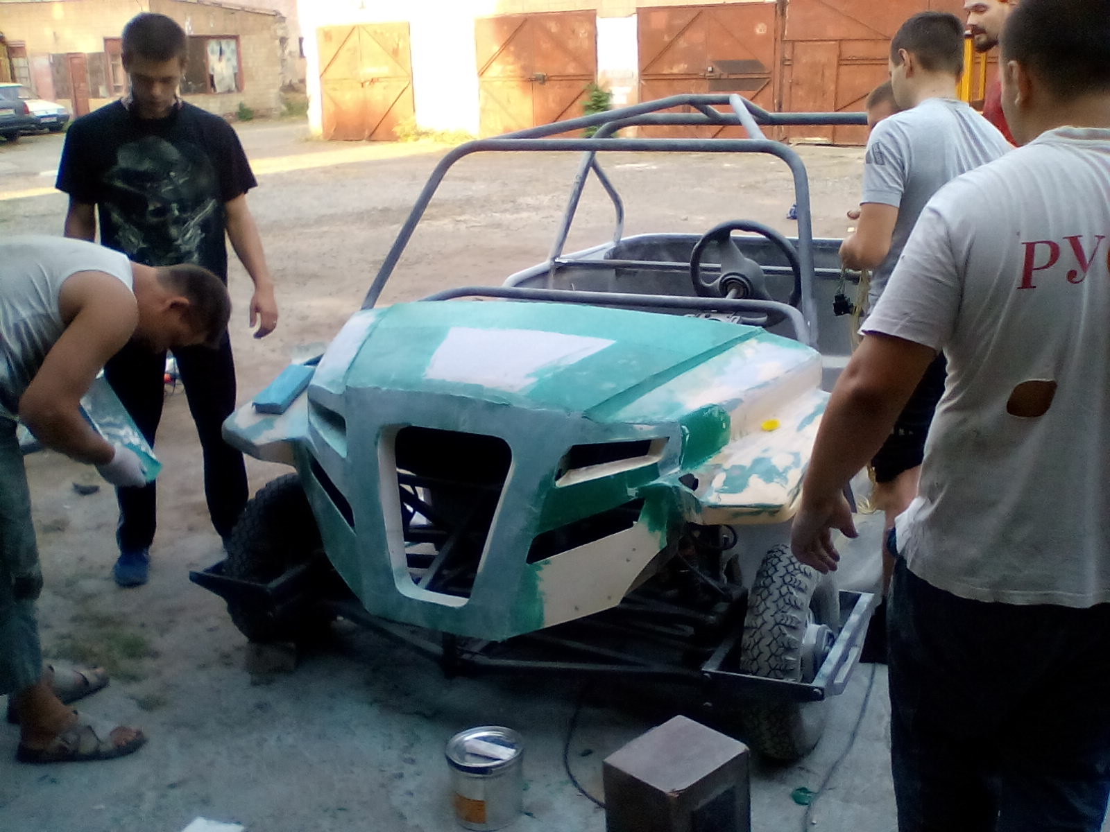

#13666Повідомлення 14 жовт 2015, 10:00

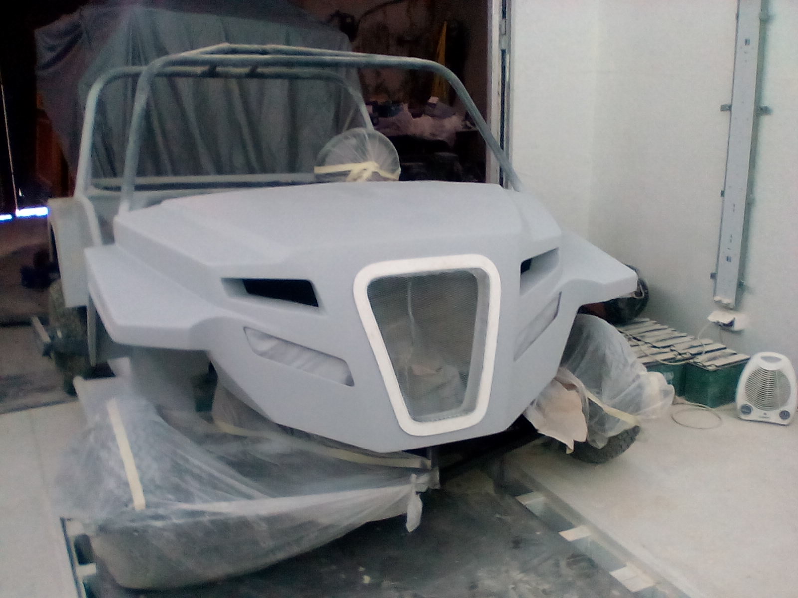

Обработан жидкой шпаклевкой:
IMG_20151014_100515.jpg [ 252.31 КБ | Переглядів: 8230 ]
IMG_20151014_100536.jpg [ 227.31 КБ | Переглядів: 8230 ]

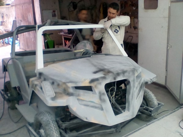

#13687Повідомлення 14 жовт 2015, 19:31

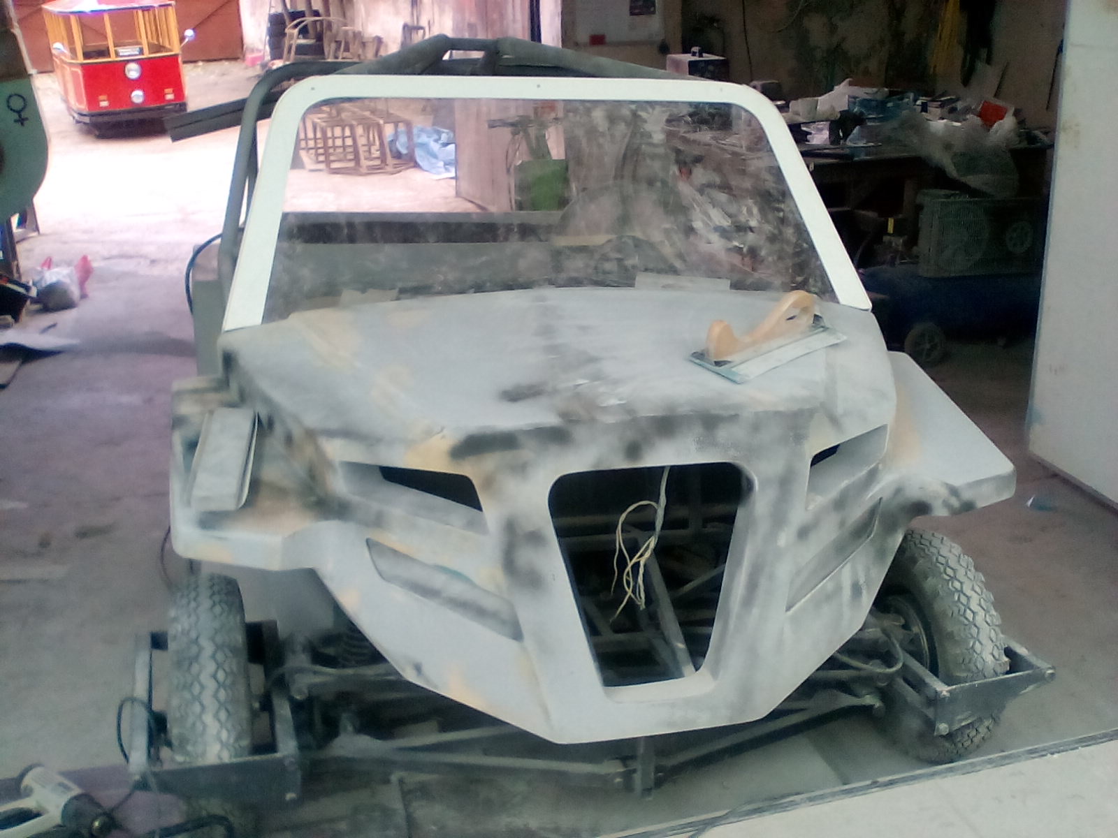

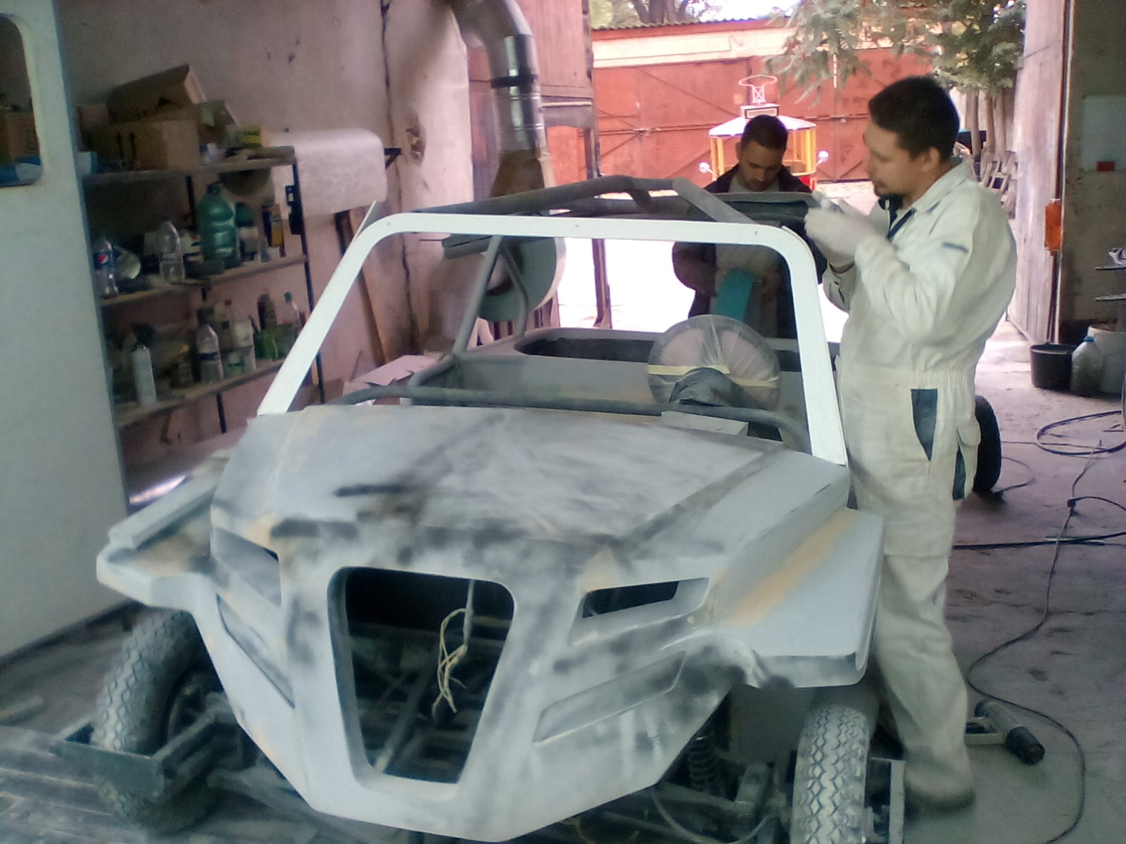

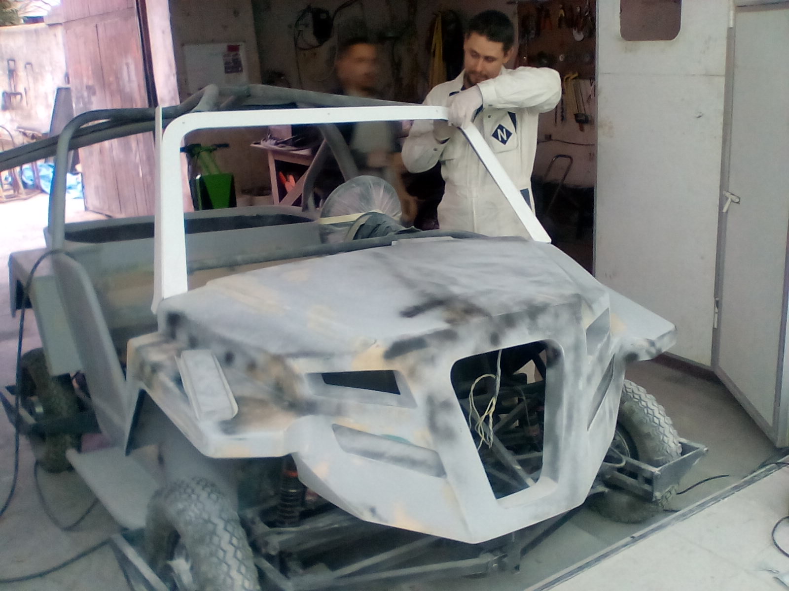

Изготавливаем рамку и устанавливаем стекло
IMG_20151014_165358.jpg [ 270.94 КБ | Переглядів: 8210 ]
IMG_20151014_165344.jpg [ 290.94 КБ | Переглядів: 8210 ]
IMG_20151014_170105.jpg [ 277.19 КБ | Переглядів: 8210 ]
#13688Повідомлення 14 жовт 2015, 19:51
Звідки: Николаев
Дякував (ла) 55 Подякували 28
Мій електротранспорт: Tesla 3
Красота!!
Вот только колёса портят вид... имхо конечно..
Диаметр бы побольше и крепление общепринятое и просто моя мечта. :)
