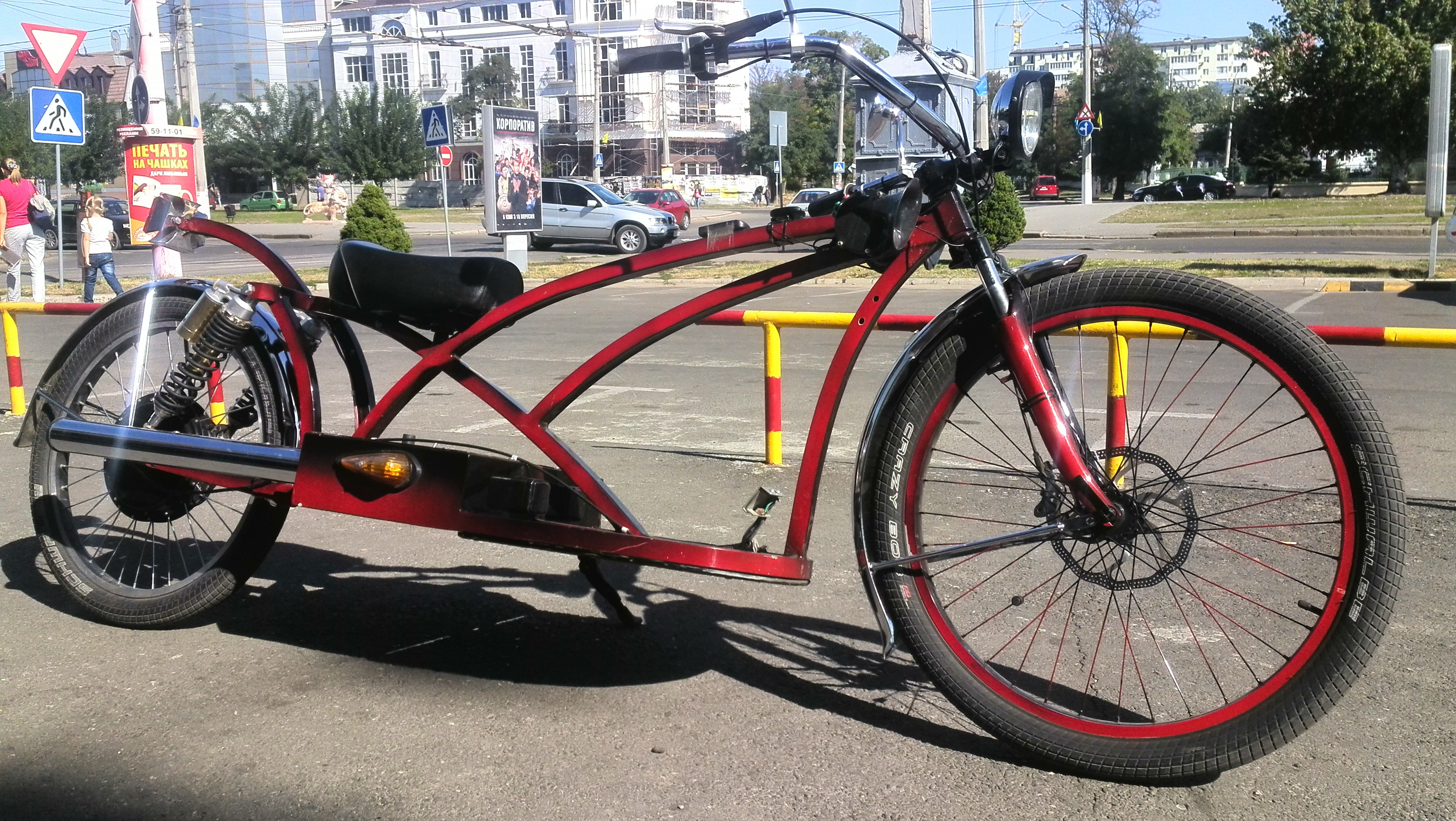

Спасибо, учтем. При катательном режиме ампераж не привышает 0.5с. Заряжать после каждой поездки изначально предусмотрено условиями эксплуатации. Кстати вот есть пример: аппарат на аккумах этой же фирмы, пиковый ток 3с, используется жестко, круглый год (кроме гололеда) пробег 12000, полет нормальный, хотя меня предупреждали что он через 5000 умрет.

Ув посетители темы, велочоппер был приведен как пример жизнеспособности аккумуляторов. Пробег его на одной зарядке 40 км. Аккумуляторы в утепленном ящике внизу, вместе с контроллером, поэтому им тепло. Пробеги между зарядками 30-35 км. Питается он от пяти аккумуляторов по 12 вольт 12 а/ч. Ничего никому доказывать я не собираюсь, это далеко не предел, пройдет ещё 6000 км. Первый я собрал в 2010 году, он еще бегает на первых аккумуляторах, но там более щадящие условия эксплуатации. Данная тема посвящена трамваю, поэтому давайте обсуждать его. Завтра выложу новые фотки.

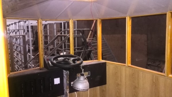

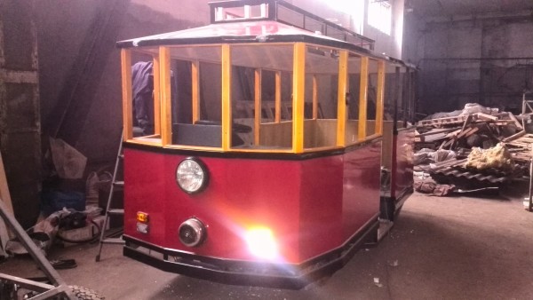

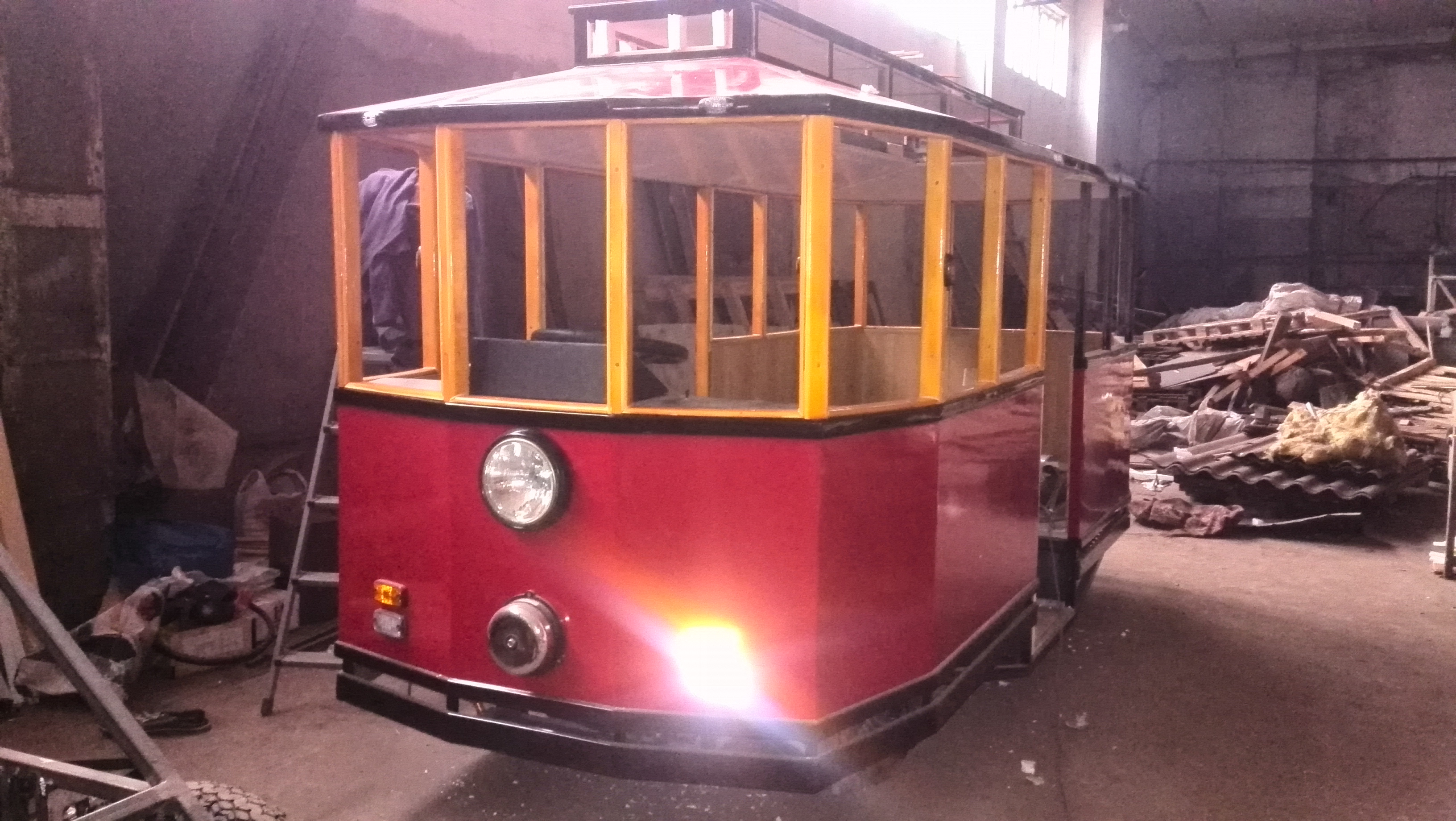

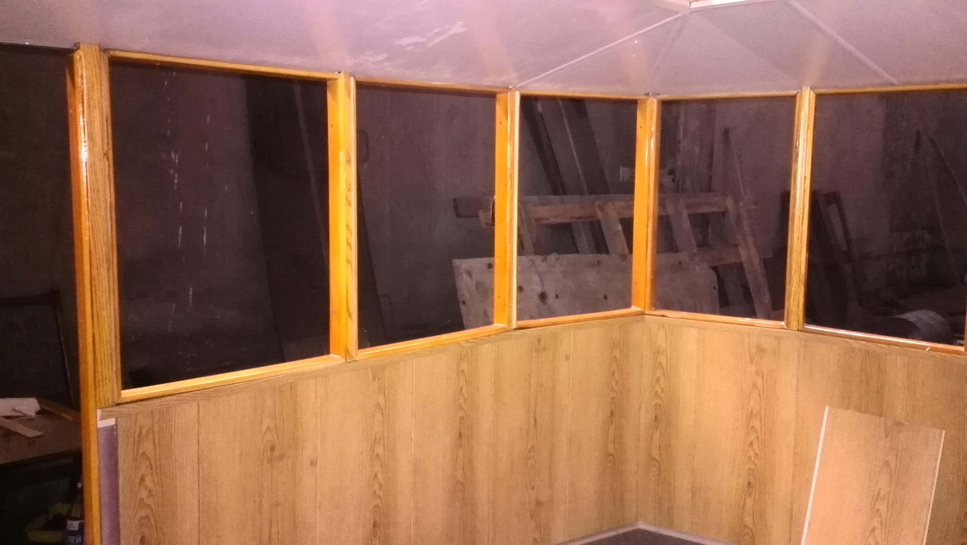

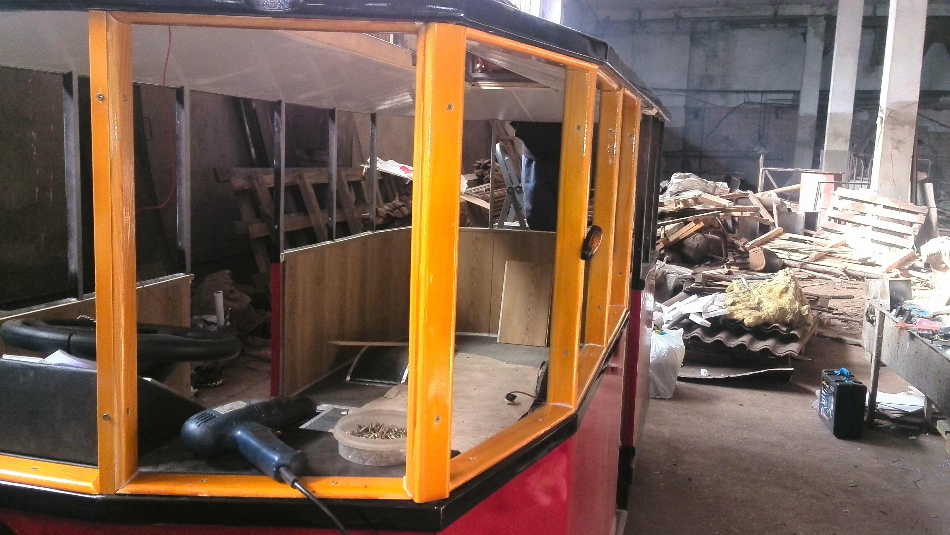

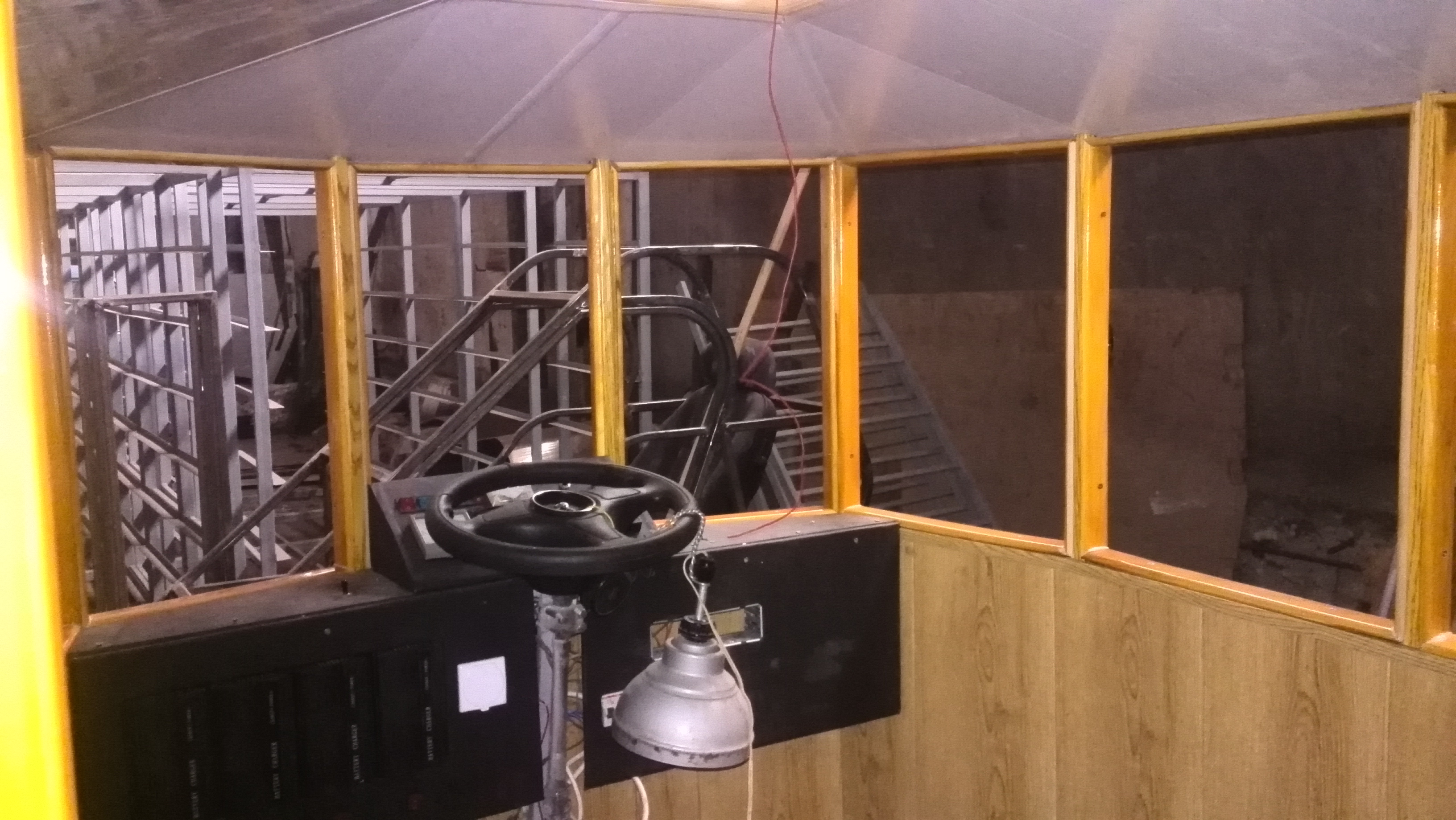

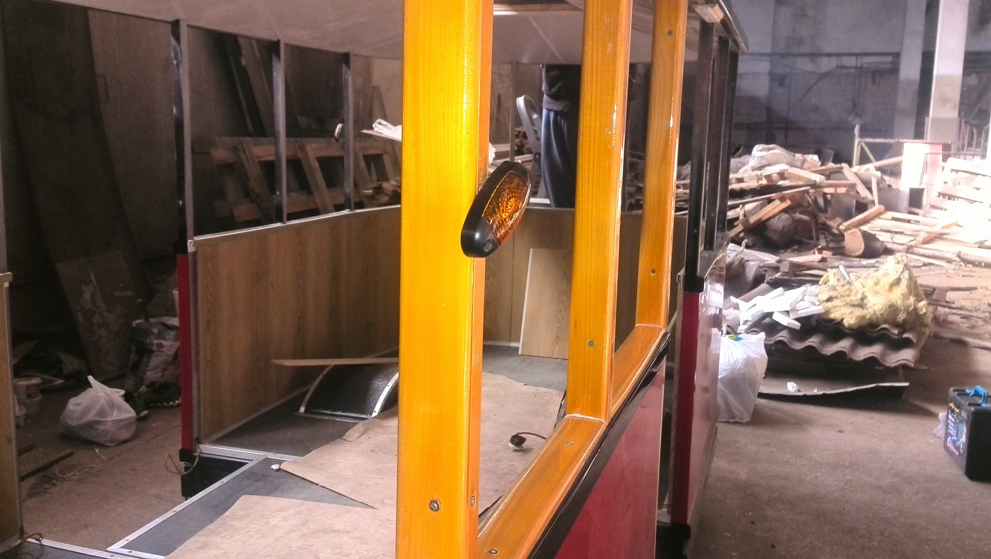

Сегодня устанавливали вскрытые лаком деревянные части окон, закончили подбивку потолка:
IMG_20150225_131809.jpg [ 2.04 МБ | Переглядів: 11645 ]
IMG_20150225_131924.jpg [ 2.13 МБ | Переглядів: 11645 ]
IMG_20150225_164622.jpg [ 2.14 МБ | Переглядів: 11645 ]
IMG_20150225_164656.jpg [ 2 МБ | Переглядів: 11645 ]
IMG_20150225_164715.jpg [ 1.95 МБ | Переглядів: 11645 ]

Сколько посадочных мест будет?
