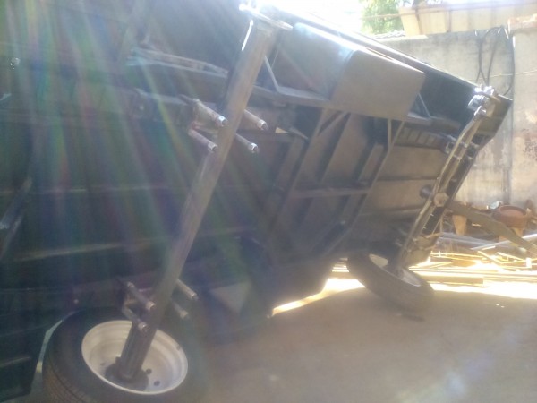

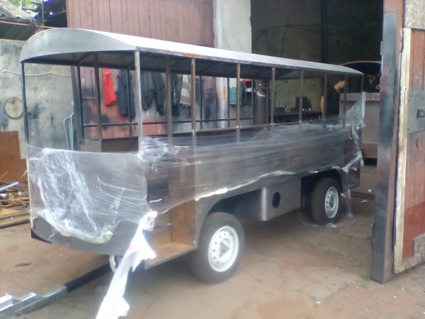

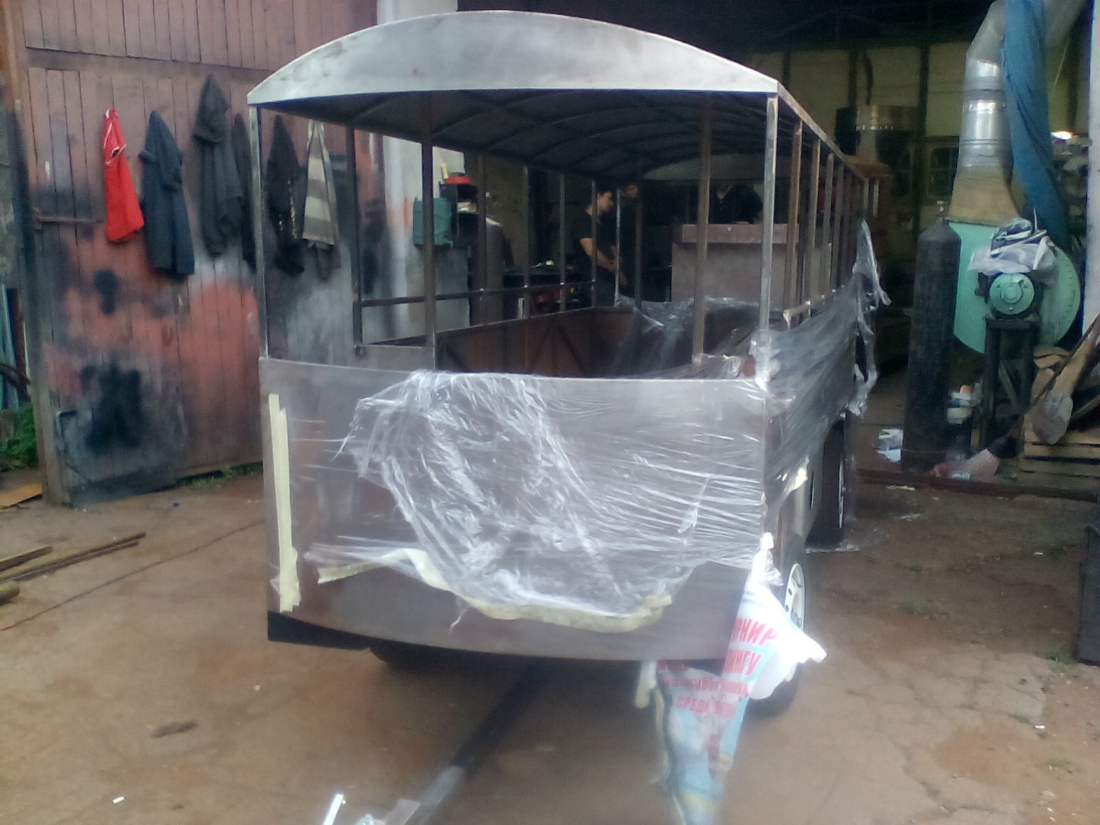

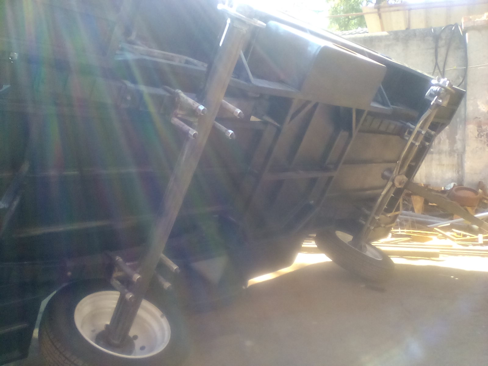

#39207Повідомлення 18 лип 2017, 11:42
Идет антикоррозийная обработка и подготовка поезда к покраске.

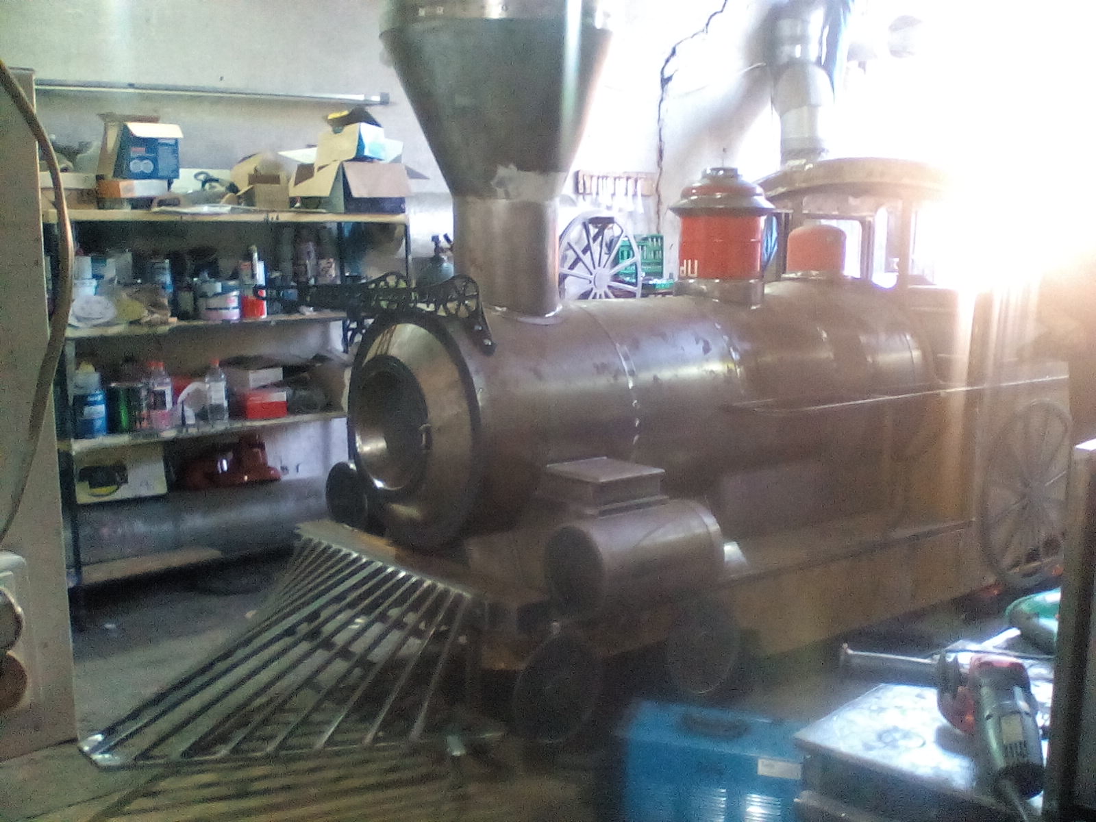

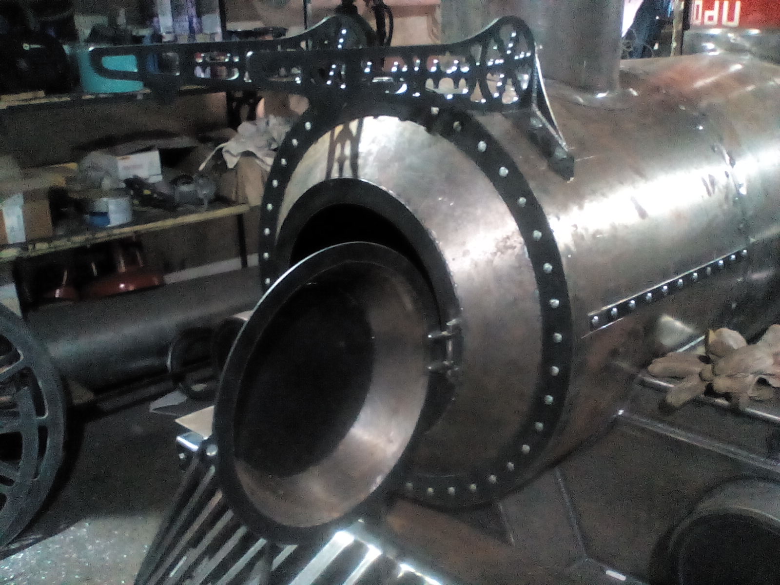

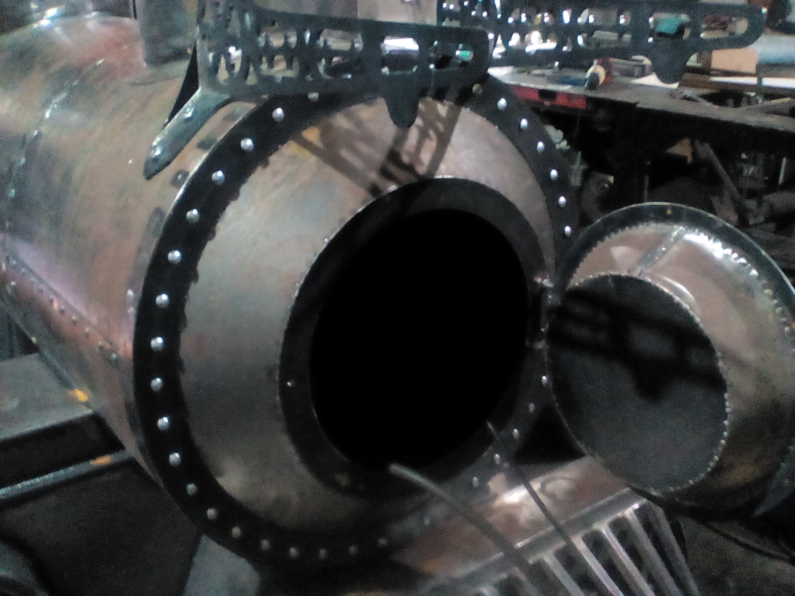

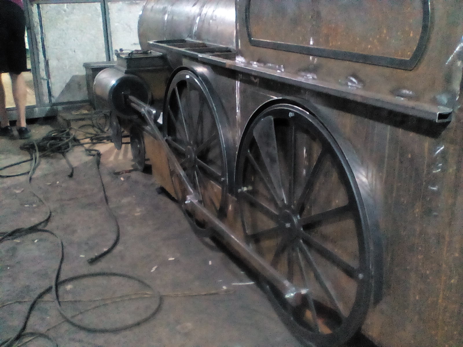

#39341Повідомлення 22 лип 2017, 08:05
Заканчиваем финальную детализацию паровоза.

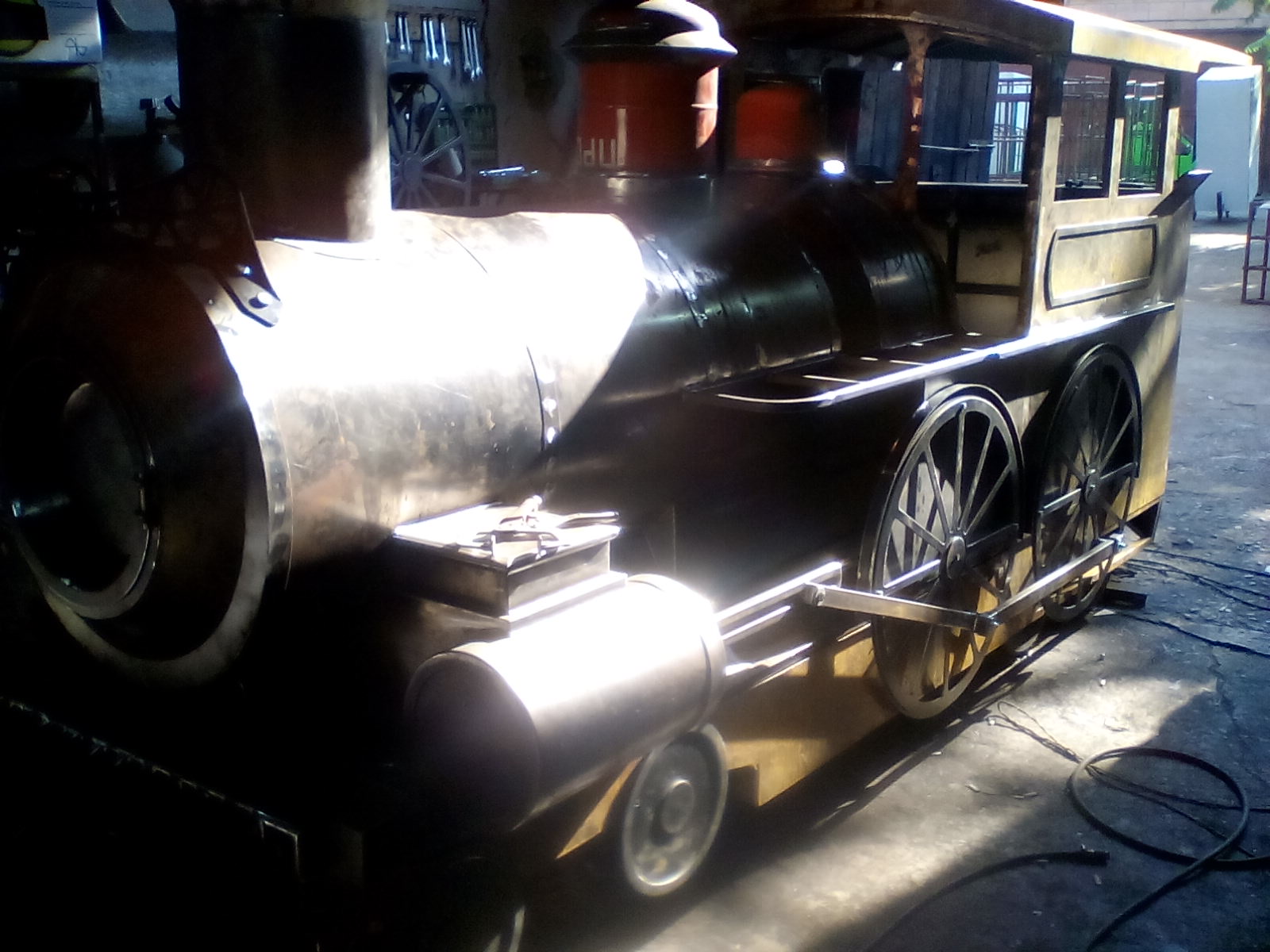

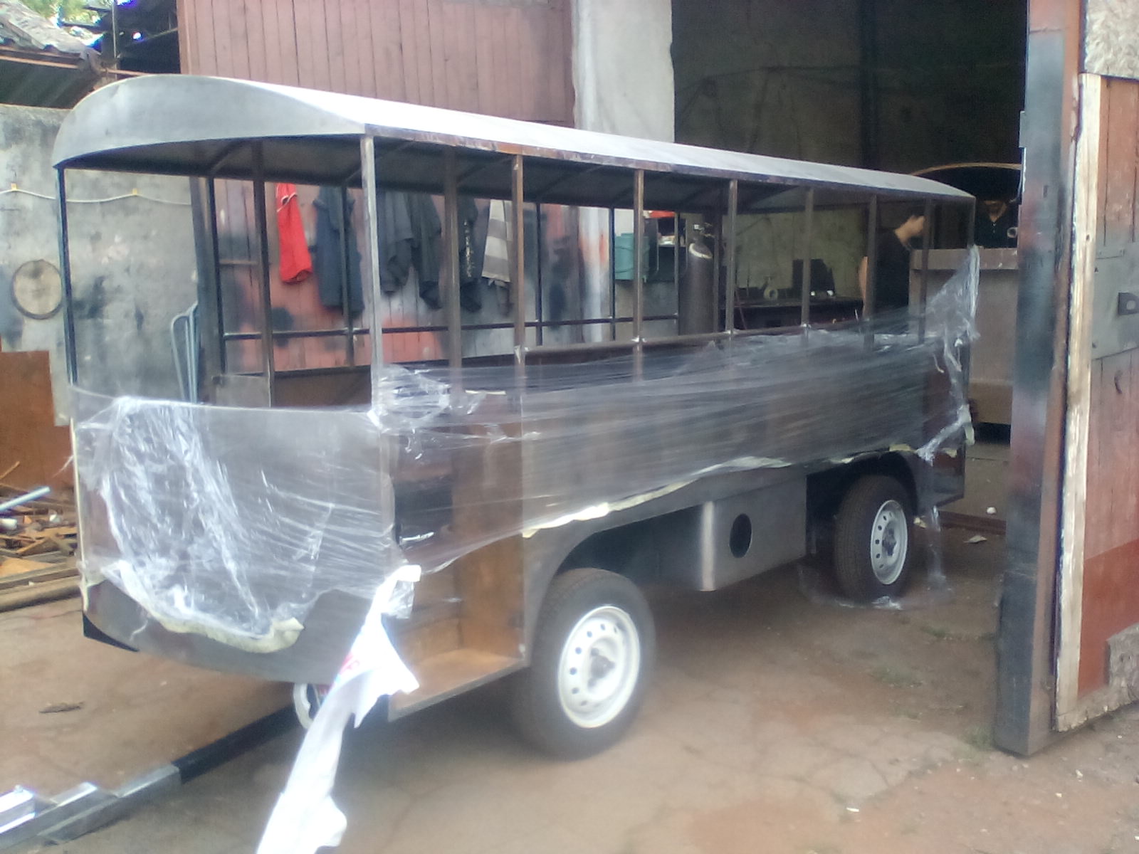

#39994Повідомлення 01 серп 2017, 08:47
В нашем паровозе все по-настоящему)
