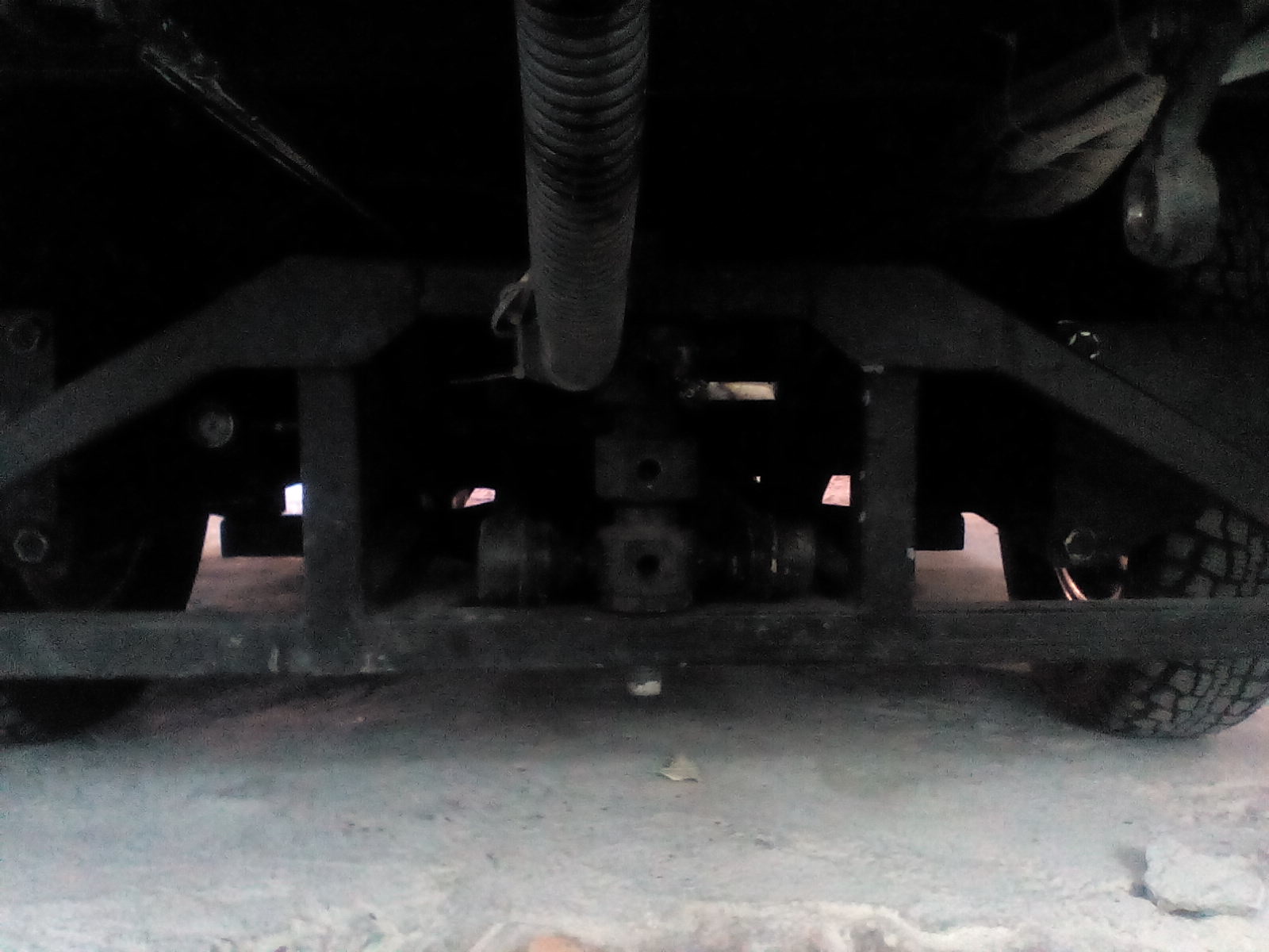

По поводу подвески: на первой странице темы есть два фото под названием вид снизу, там она видна лучше.

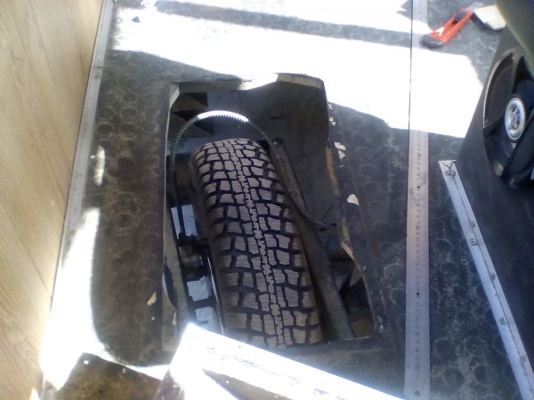

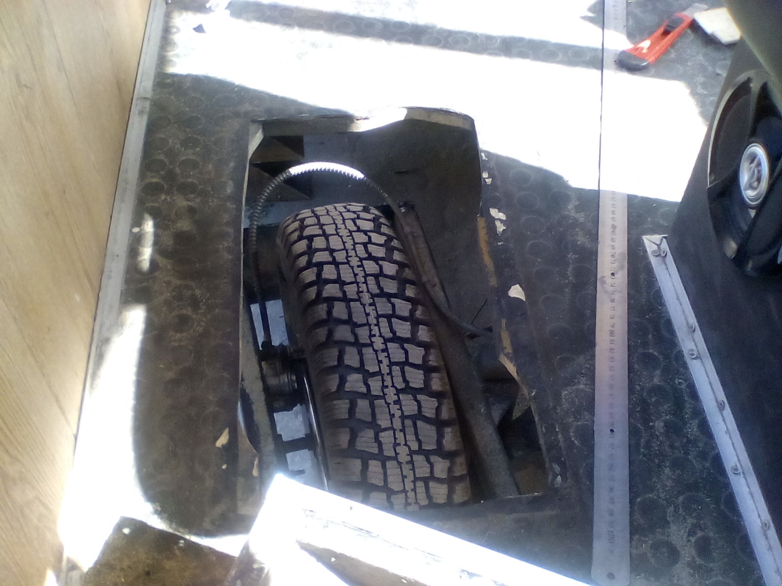

Расширяем проемы в полу под новую резину тк она шире прежней.
IMG_20150923_113535.jpg [ 321.31 КБ | Переглядів: 10839 ]
IMG_20150923_113552.jpg [ 288.69 КБ | Переглядів: 10839 ]

Кстати резина зимняя, так что к зиме готовы)

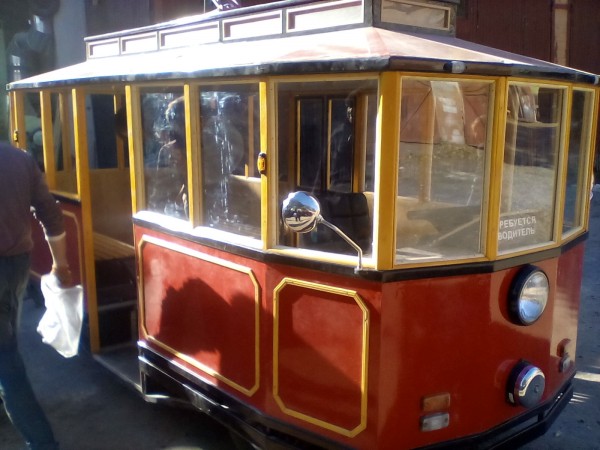

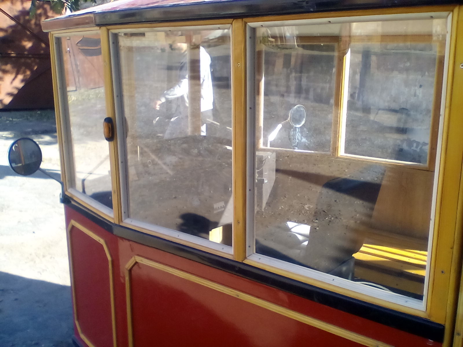

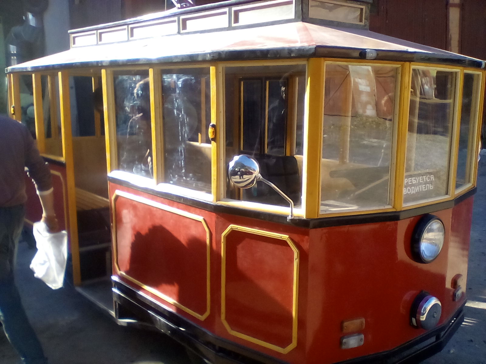

Сегодня установили стекла в передней половине трамвая, к следующей неделе установим остальные, нет времени, трамвай активно участвует в жизни города
IMG_20151016_150526.jpg [ 299.56 КБ | Переглядів: 10708 ]
IMG_20151016_150507.jpg [ 314.94 КБ | Переглядів: 10708 ]
IMG_20151016_161819.jpg [ 415.69 КБ | Переглядів: 10708 ]

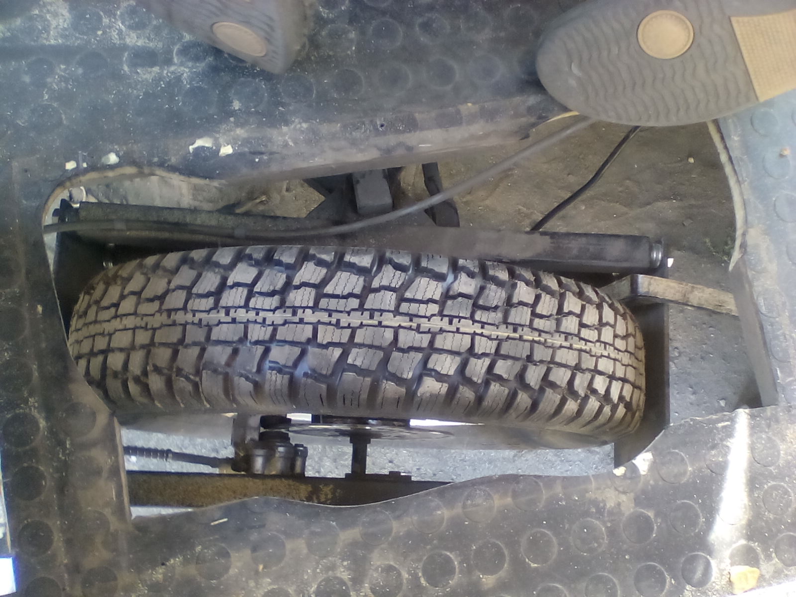

Вид из ямы на ходовую трамвая:
IMG_20151018_110624.jpg [ 226.94 КБ | Переглядів: 10690 ]
