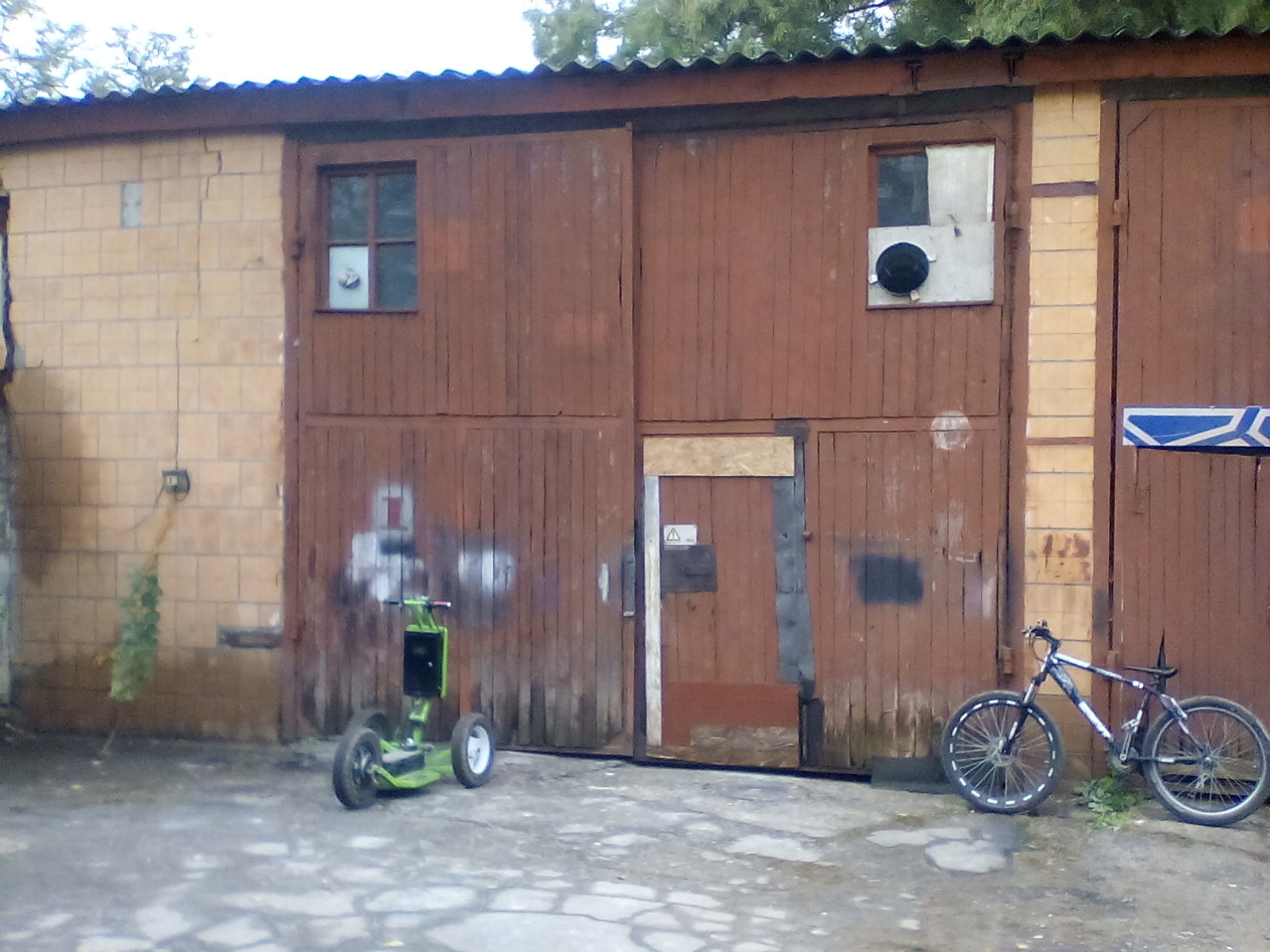

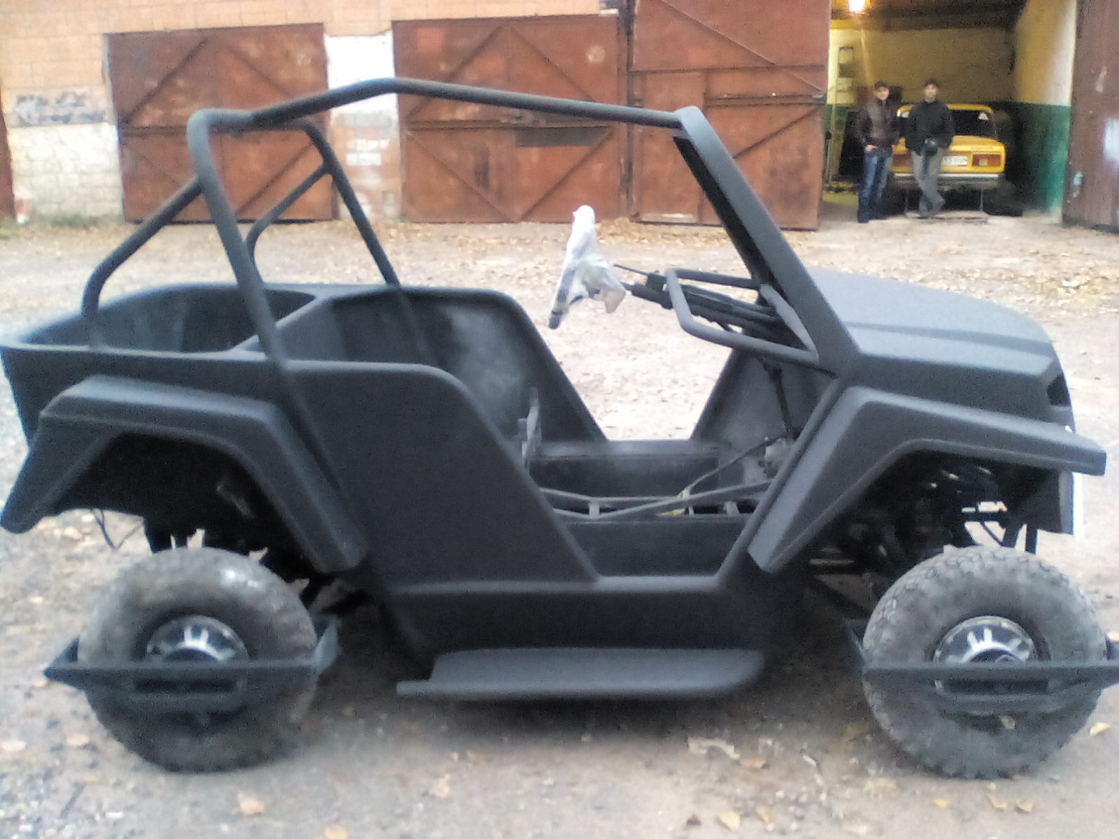

Наше депо)
IMG_20151022_111756.jpg [ 314.31 КБ | Переглядів: 10595 ]

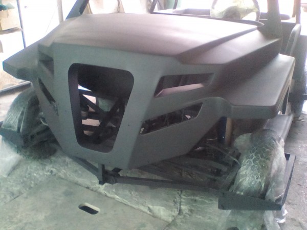

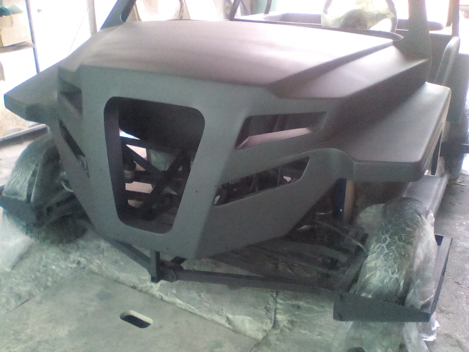

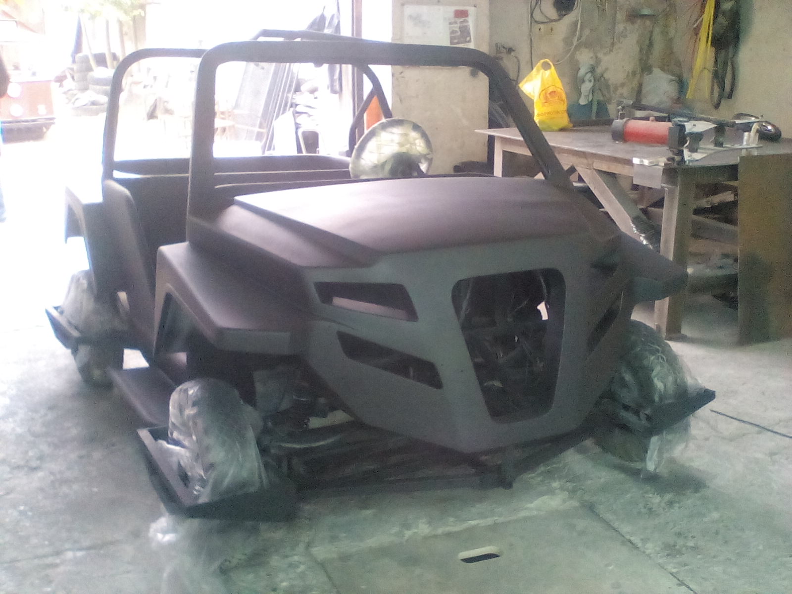

Оформление передка Проект Х
IMG_20151022_095359.jpg [ 288.44 КБ | Переглядів: 10595 ]

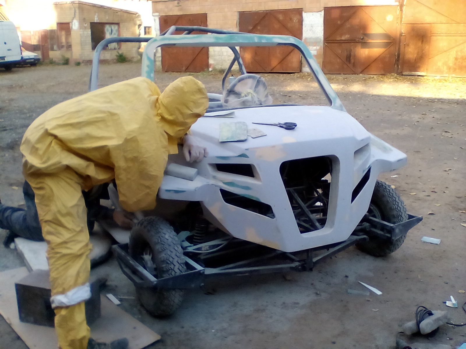

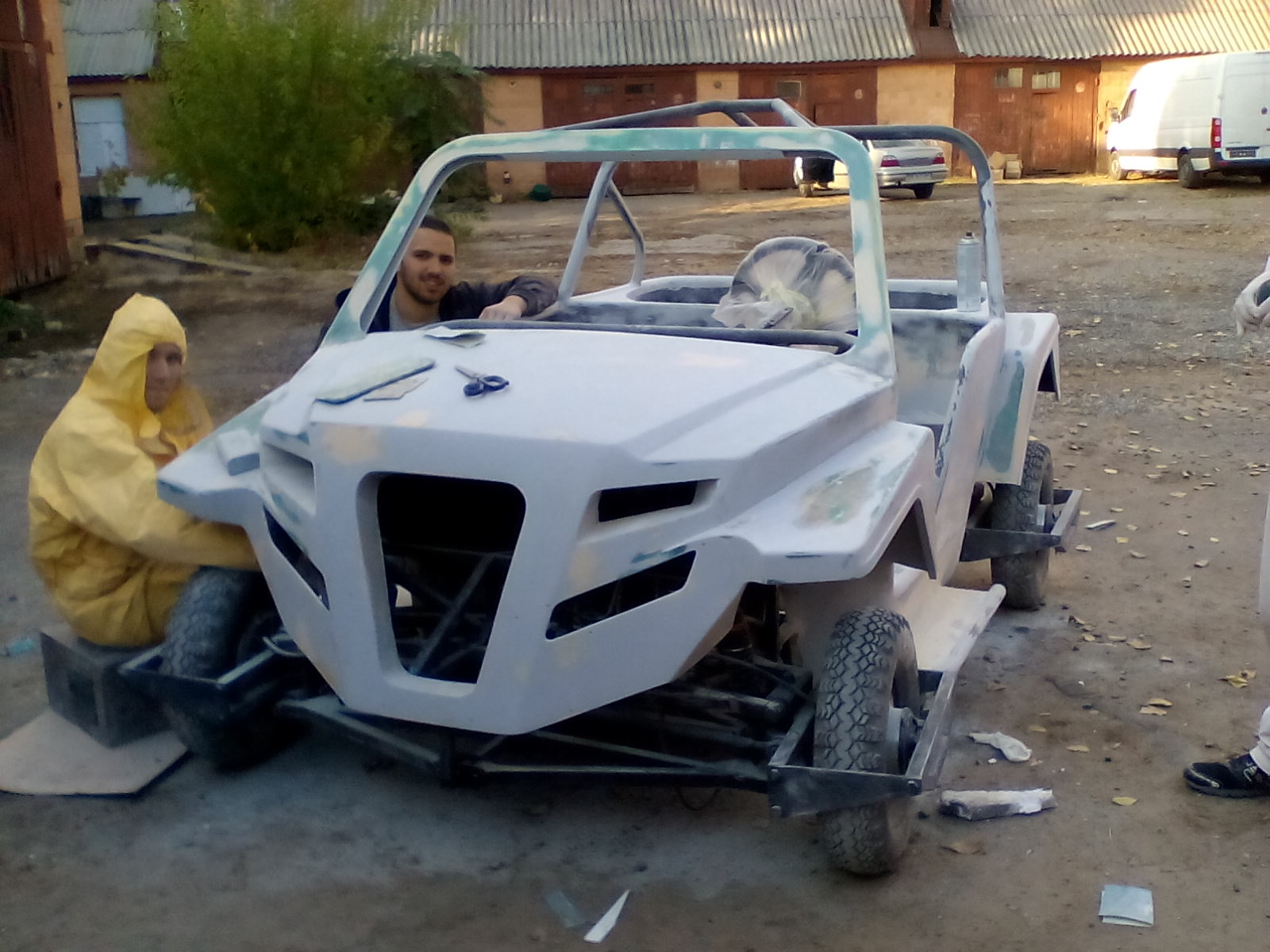

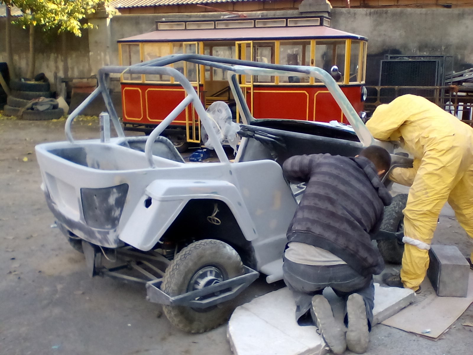

Сегодня хорошая, тёплая погода. Работаем над Проектом Х на улице, скоро грунтовка и покраска.
IMG_20151023_161115.jpg [ 333.31 КБ | Переглядів: 10565 ]
IMG_20151023_161129.jpg [ 289.06 КБ | Переглядів: 10565 ]
IMG_20151023_161144.jpg [ 301.31 КБ | Переглядів: 10565 ]

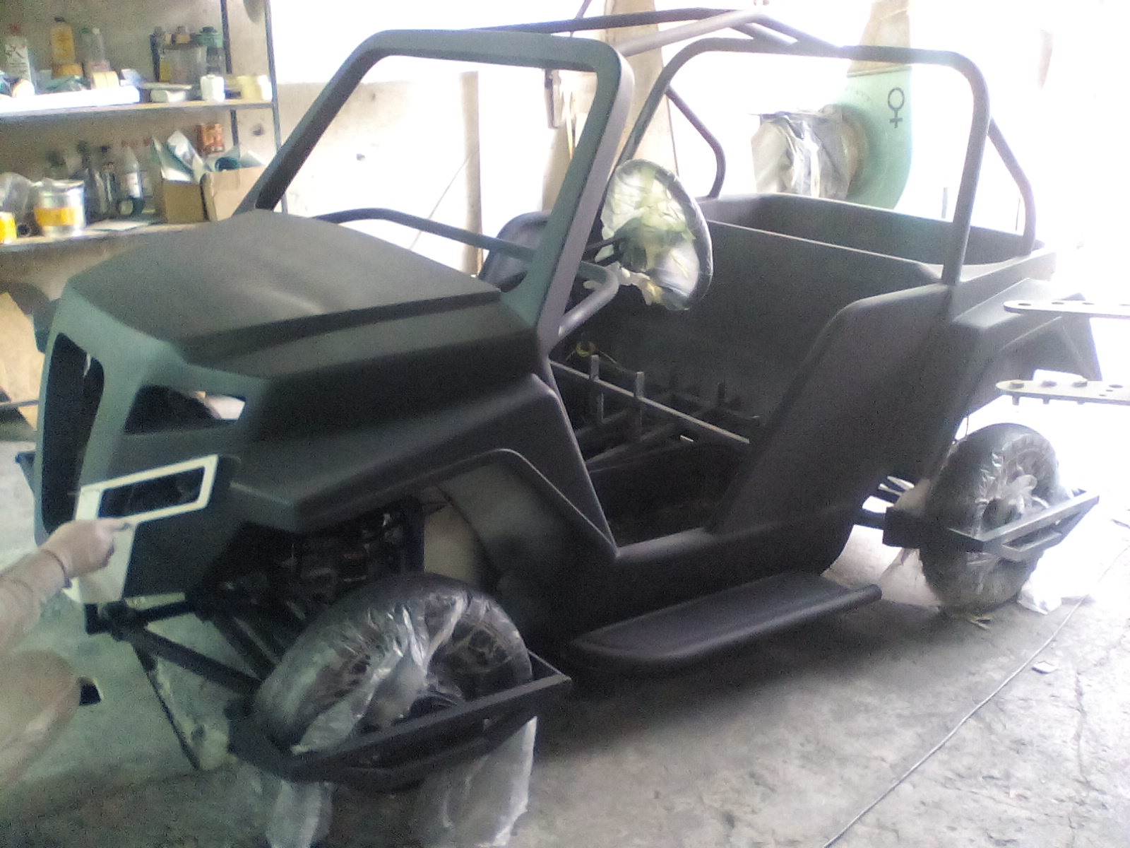

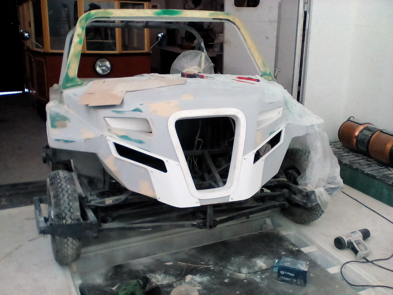

Предлагаю Вашему вниманию фото и видео грунтовки Проект Х
IMG_20151024_135741.jpg [ 295.56 КБ | Переглядів: 10540 ]
IMG_20151024_135730.jpg [ 288.94 КБ | Переглядів: 10540 ]
IMG_20151024_140027.jpg [ 331.19 КБ | Переглядів: 10540 ]
IMG_20151024_140018.jpg [ 287.81 КБ | Переглядів: 10540 ]
IMG_20151024_135821.jpg [ 308.56 КБ | Переглядів: 10540 ]

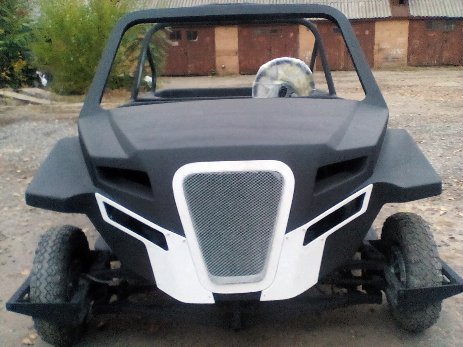

С таким фэйсом колёса ему просятся посолиднее :D

Мне кажется крылья чуть иначе должны быть расположены, чтоб колёса не казались маленькими.

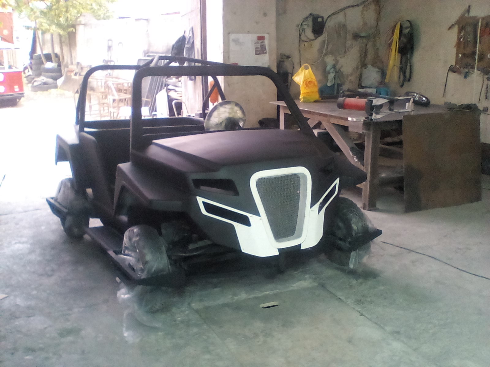

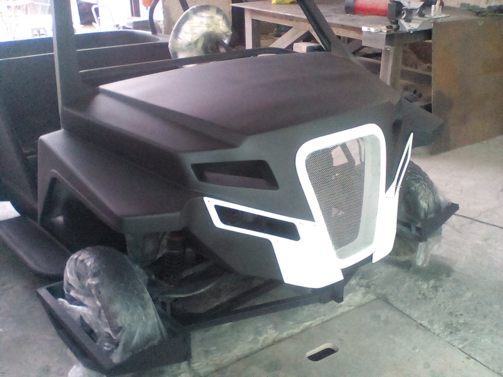

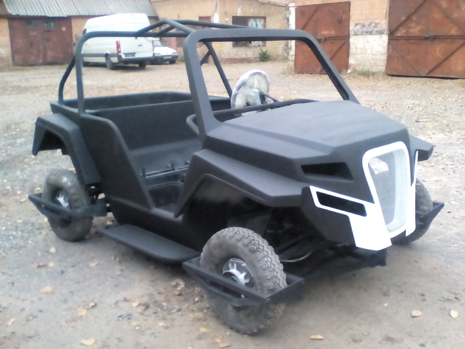

Выкатили красавца на улицу, люди сбежались:
IMG_20151024_174553.jpg [ 276.31 КБ | Переглядів: 10517 ]
IMG_20151024_174612.jpg [ 304.19 КБ | Переглядів: 10517 ]
IMG_20151024_174634.jpg [ 366.31 КБ | Переглядів: 10517 ]
