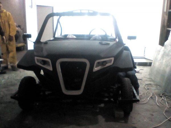

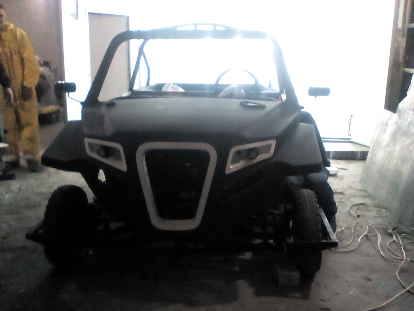

Выкатили красавца на улицу, люди сбежались:
Когда в серию запустите, не планируете переходить на вакуумную формовку бамперов и другой облицовки? Мотор колеса консольного типа планируются? А то эти реально портят весь вид автомобильчика... :(

Я не могу ответить на этот вопрос тк у нас есть босс и он все решает. Консольные моторы врядли, они необоснованно дороже, крутящий момент на единицу мощности в них меньше, скорее всего надо соответствующий дизайн машины, чтоб они не портили вид и обтекатели на них, как в Аптере.

Но, Шота, помнится мне , в прошлом САМОДЕЛЬЩИКИ, успешно переделывали на консолные и мотоциклетные и мотороллерные, и даже велосипедные колёса . Неужели, "наш брат самоделщик" -перевёлся ?
....Не обещаю,.......Но , если скинешь эскизы ступицы, подумаю , что можно сделать?.

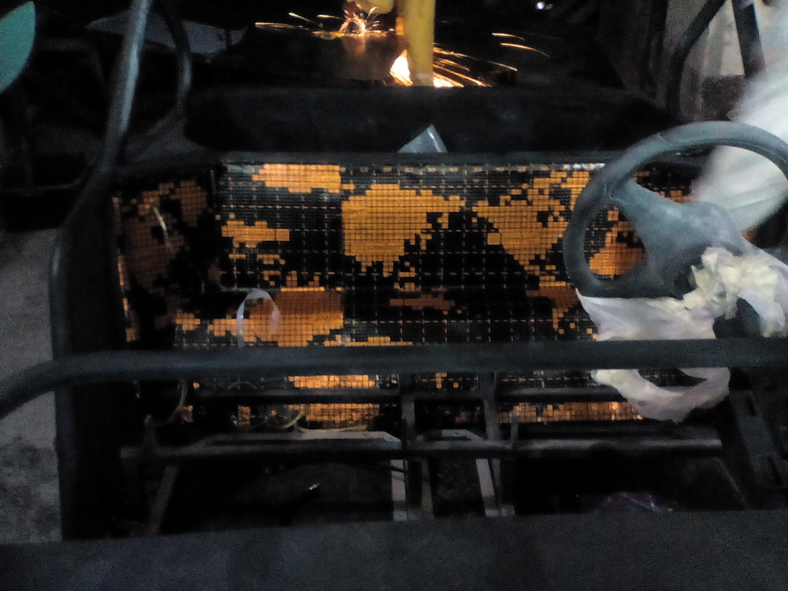

#14118Повідомлення 27 жовт 2015, 17:59

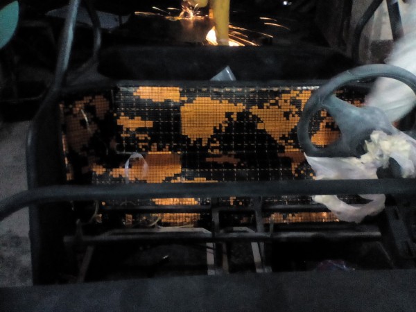

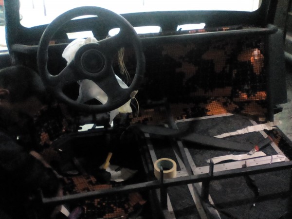

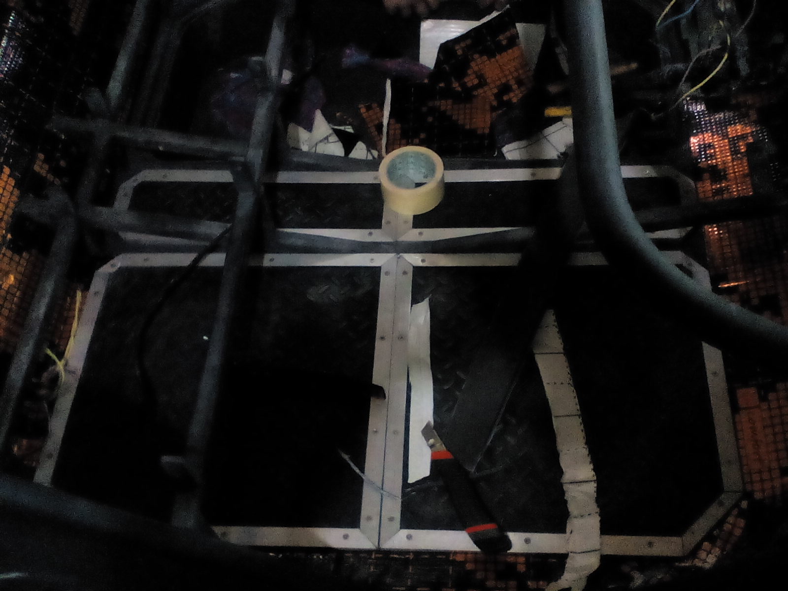

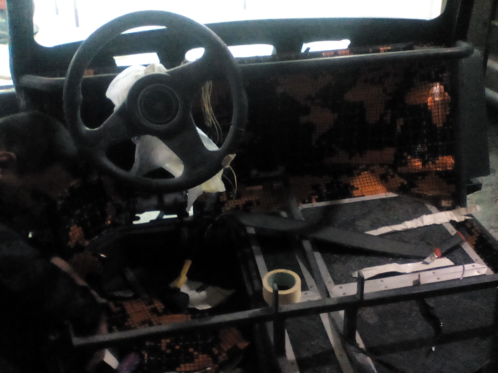

Вибро-шумоизоляция салона Проект Х
IMG_20151027_175431.jpg [ 323.94 КБ | Переглядів: 10340 ]
IMG_20151027_175507.jpg [ 296.94 КБ | Переглядів: 10340 ]
IMG_20151027_175519.jpg [ 254.94 КБ | Переглядів: 10340 ]

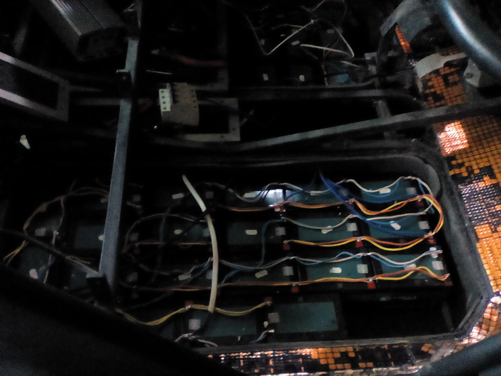

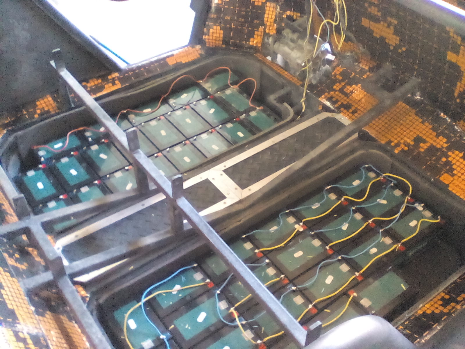

Кипит работа над Проектом Х. Идёт объединение сорока двух гелевых аккумуляторов по 14 ач в одну батарею 72 вольта 98 ач. Будут установлены балансиры нашего производства, через несколько дней модернизированный Проект Х (увеличена мощность моторов и ёмкость АКБ) выедет на дорогу...
IMG_20151029_181133.jpg [ 188.56 КБ | Переглядів: 10287 ]
IMG_20151029_181119.jpg [ 316.19 КБ | Переглядів: 10287 ]

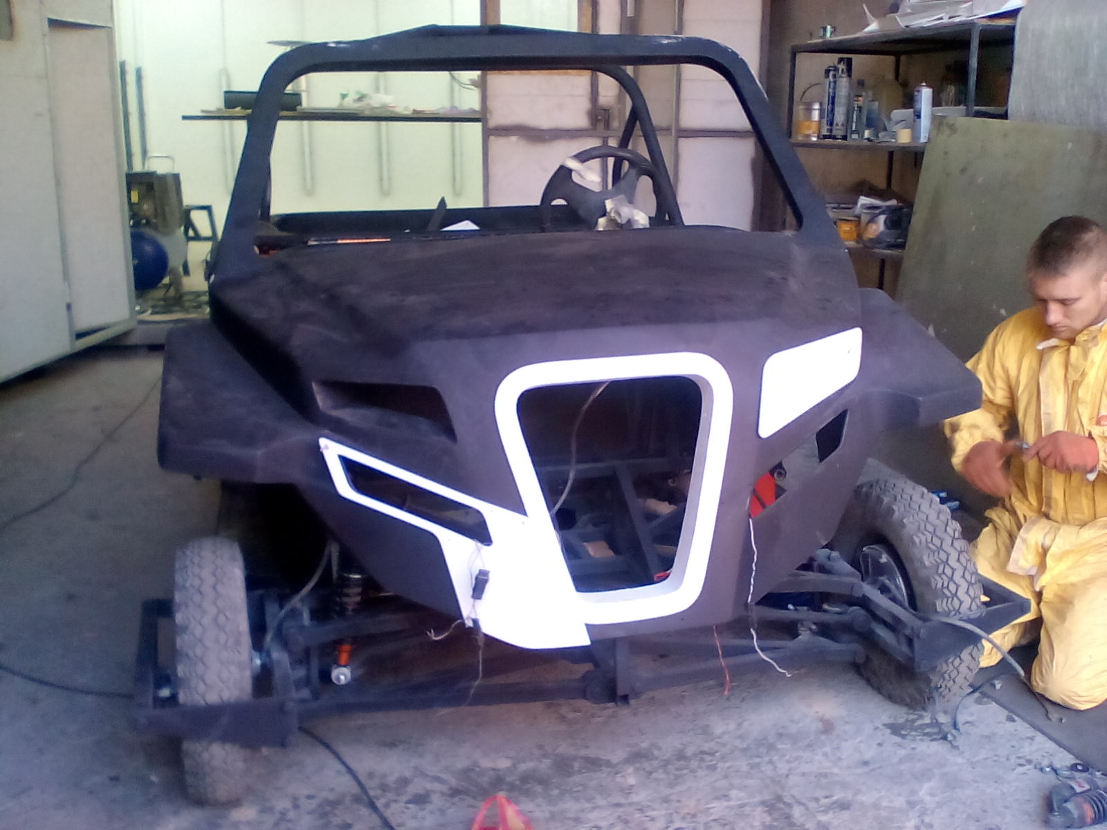

#14272Повідомлення 30 жовт 2015, 15:41

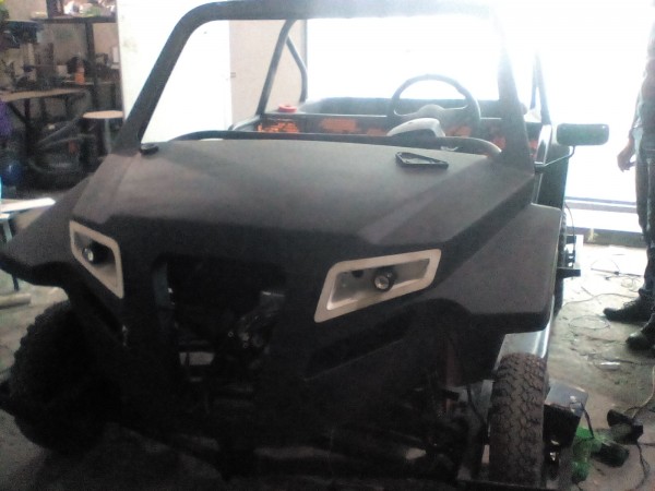

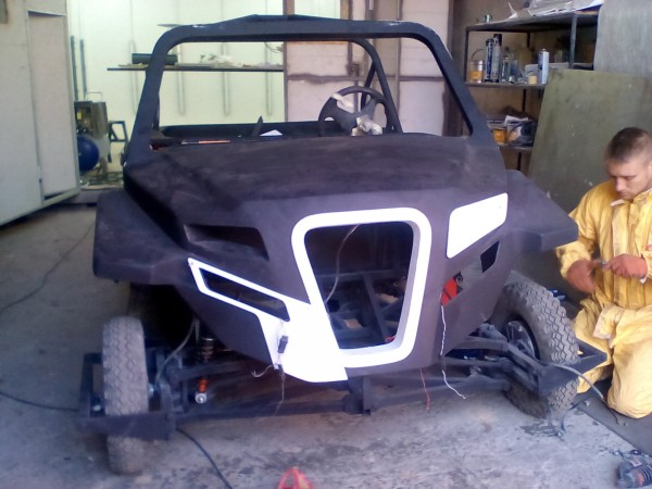

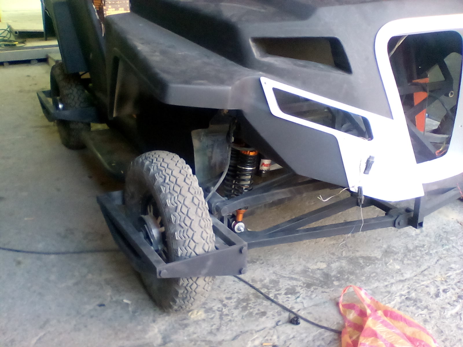

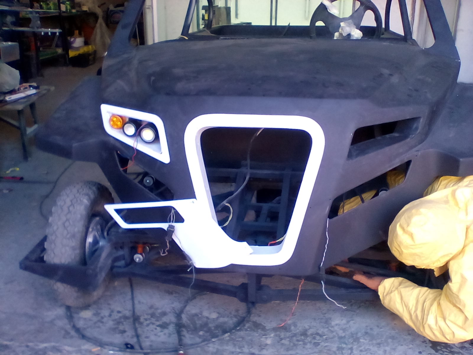

Ставим амортизаторы, собираемых фары и многое другое...
IMG_20151030_101828.jpg [ 406.81 КБ | Переглядів: 10260 ]
IMG_20151030_101841.jpg [ 289.19 КБ | Переглядів: 10260 ]
IMG_20151030_101909.jpg [ 285.81 КБ | Переглядів: 10260 ]
IMG_20151030_112445.jpg [ 280.69 КБ | Переглядів: 10260 ]

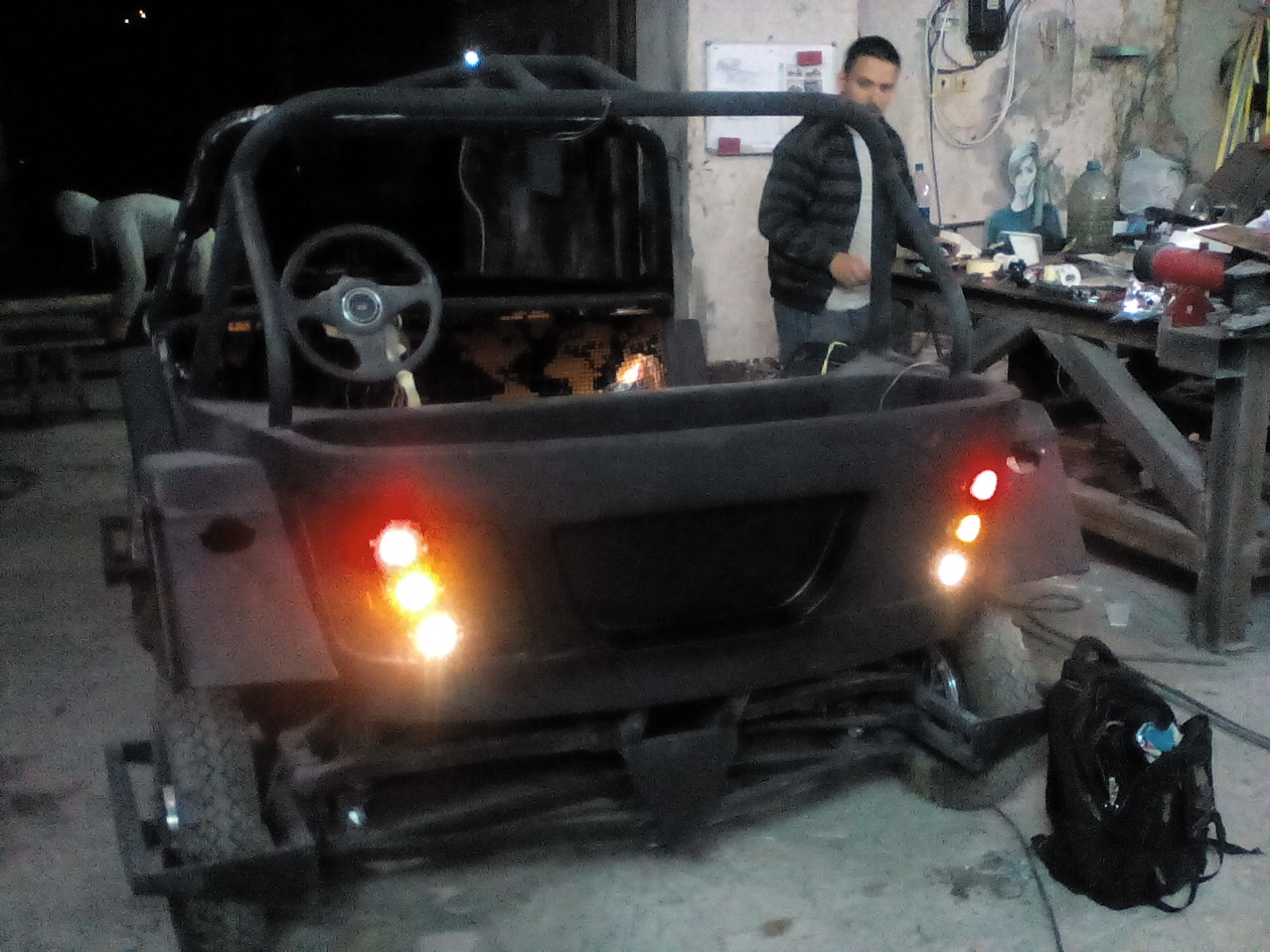

Проба задних огней

Провода на аккумуляторах не сильно тонкие? Какой пиковый и крейсерские токи ожидаете?
По опыту, кратковременная перегрузка в 10-12А/мм2 не страшна. Но потери она добавляет немалые.
 Заголовок повідомлення: Re: Проект Х
#14289Повідомлення 30 жовт 2015, 23:08
Пиковый ток 150А, крейсерский до ста.

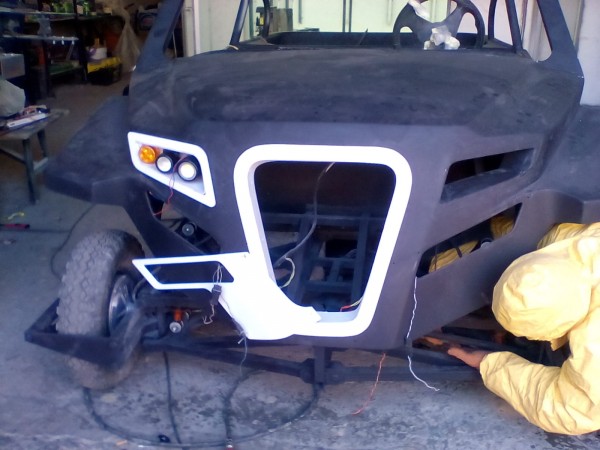

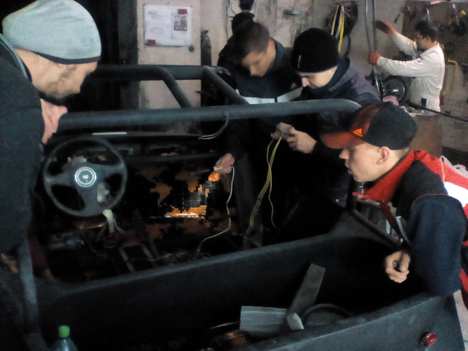

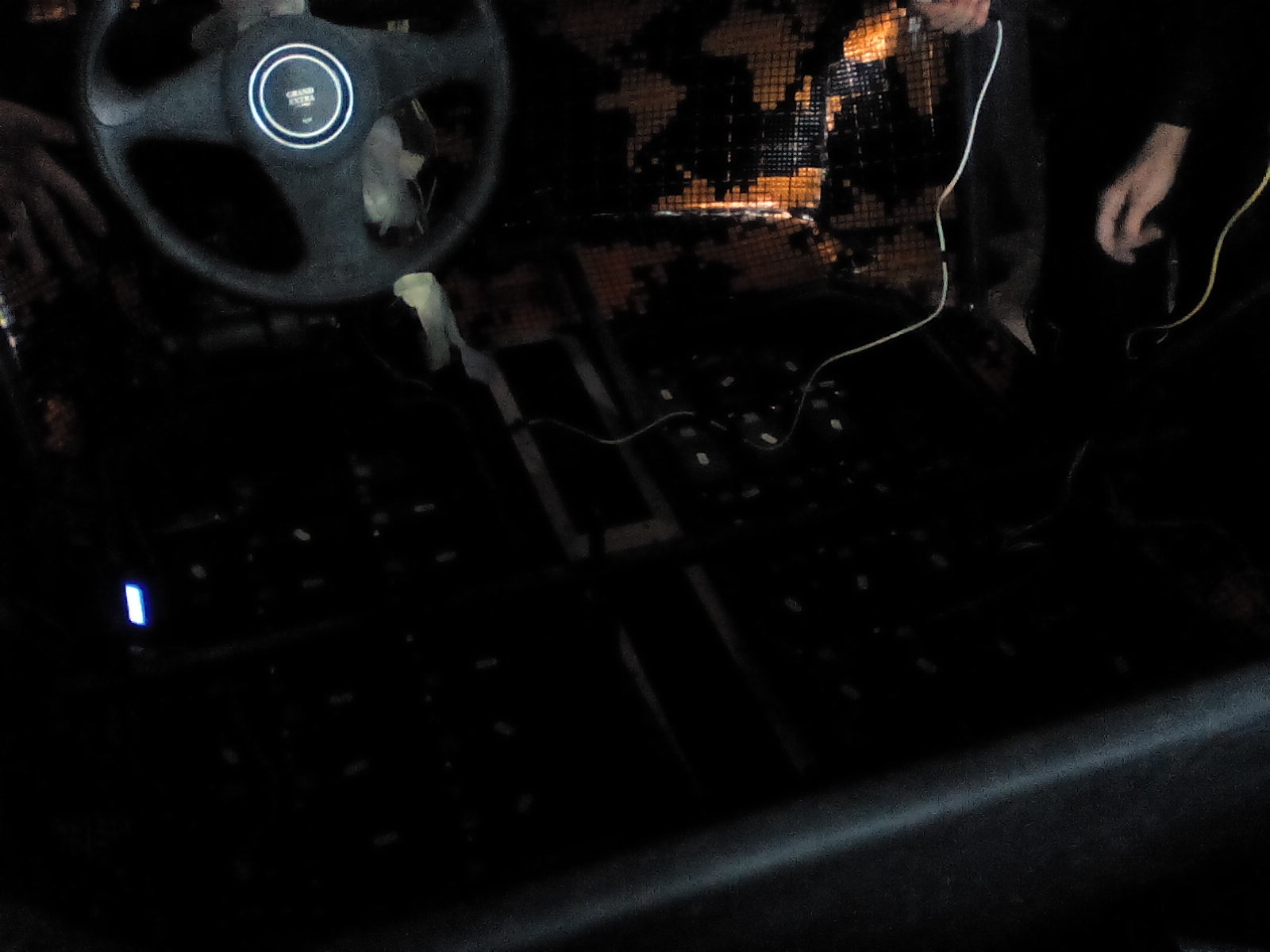

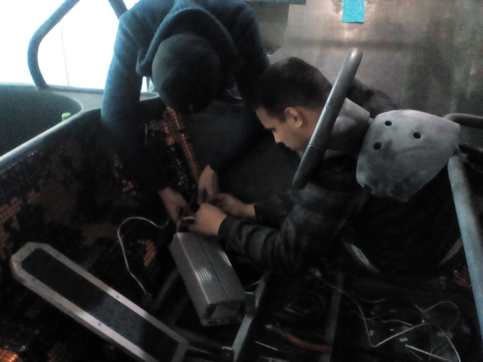

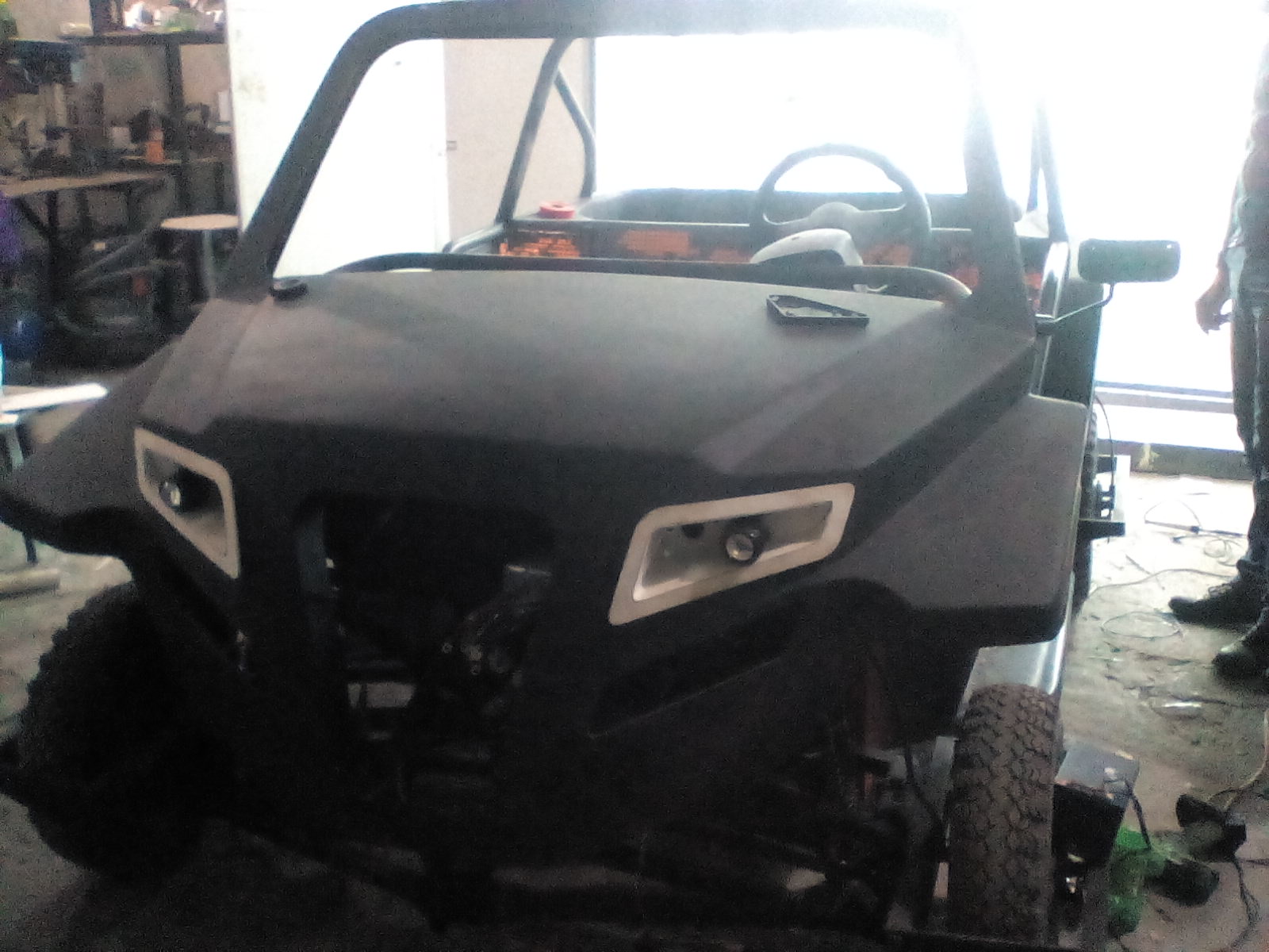

Сегодня отрегулировали схождение колёс, полностью собрали батарею, подключили один из четырёх контроллеров, установили зеркала заднего вида. Завтра выходной, а в понедельник возможно покатаемся)
IMG_20151031_175121.jpg [ 283.94 КБ | Переглядів: 10176 ]
IMG_20151031_175133.jpg [ 290.19 КБ | Переглядів: 10176 ]
IMG_20151031_175141.jpg [ 290.19 КБ | Переглядів: 10176 ]
IMG_20151031_180110.jpg [ 219.94 КБ | Переглядів: 10176 ]
#14380Повідомлення 02 лист 2015, 18:41
Полностью спаяли и зарядили батарею, подключили только два задних мотора и не сдержались покататься), видео выложу вечером. Прибавка в мощности и ёмкости батареи заметно чувствуется, несмотря на увеличенный из за вибро шумоизоляции вес. Машина теперь идёт дорого, как мерседес)
