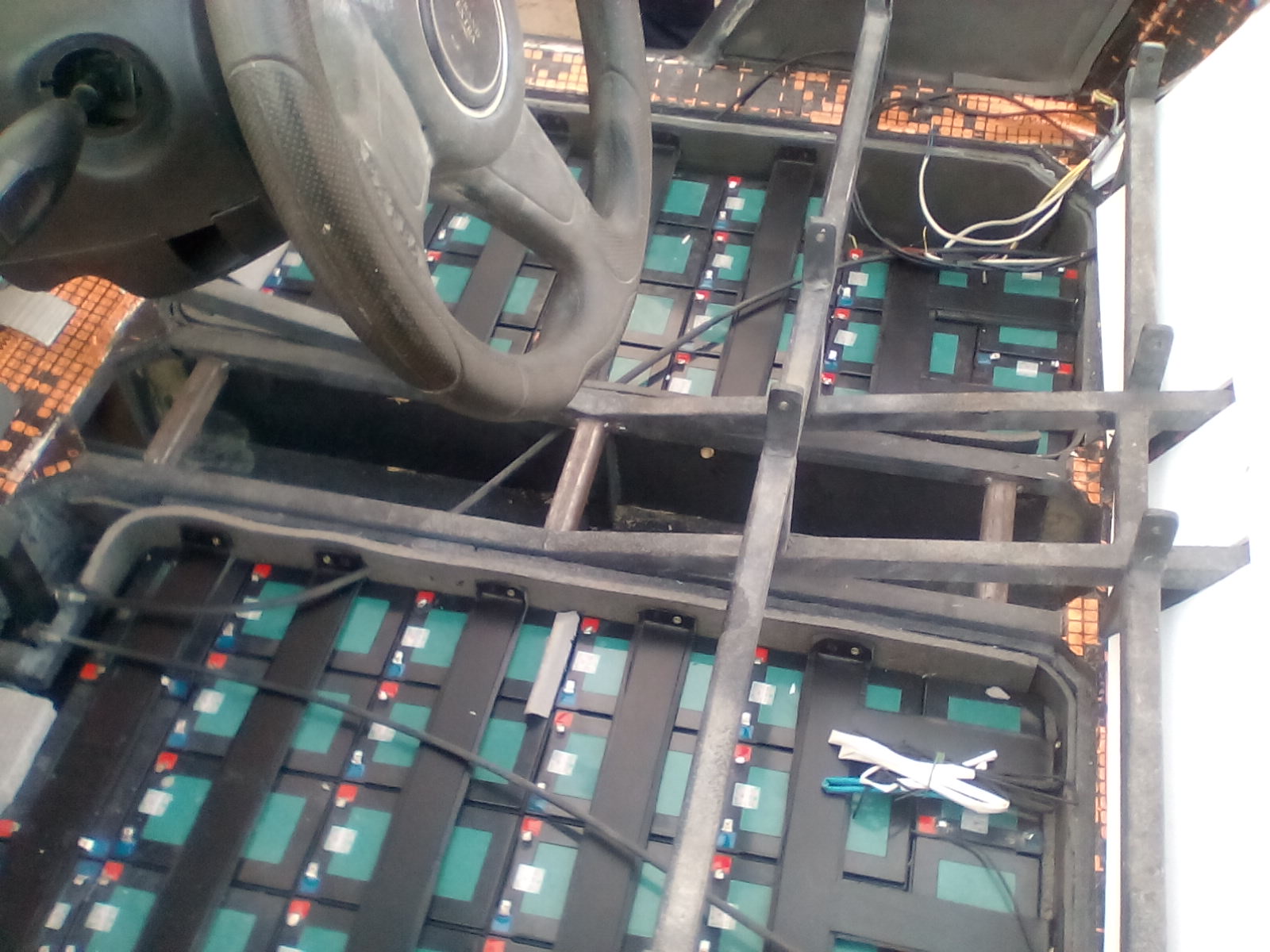

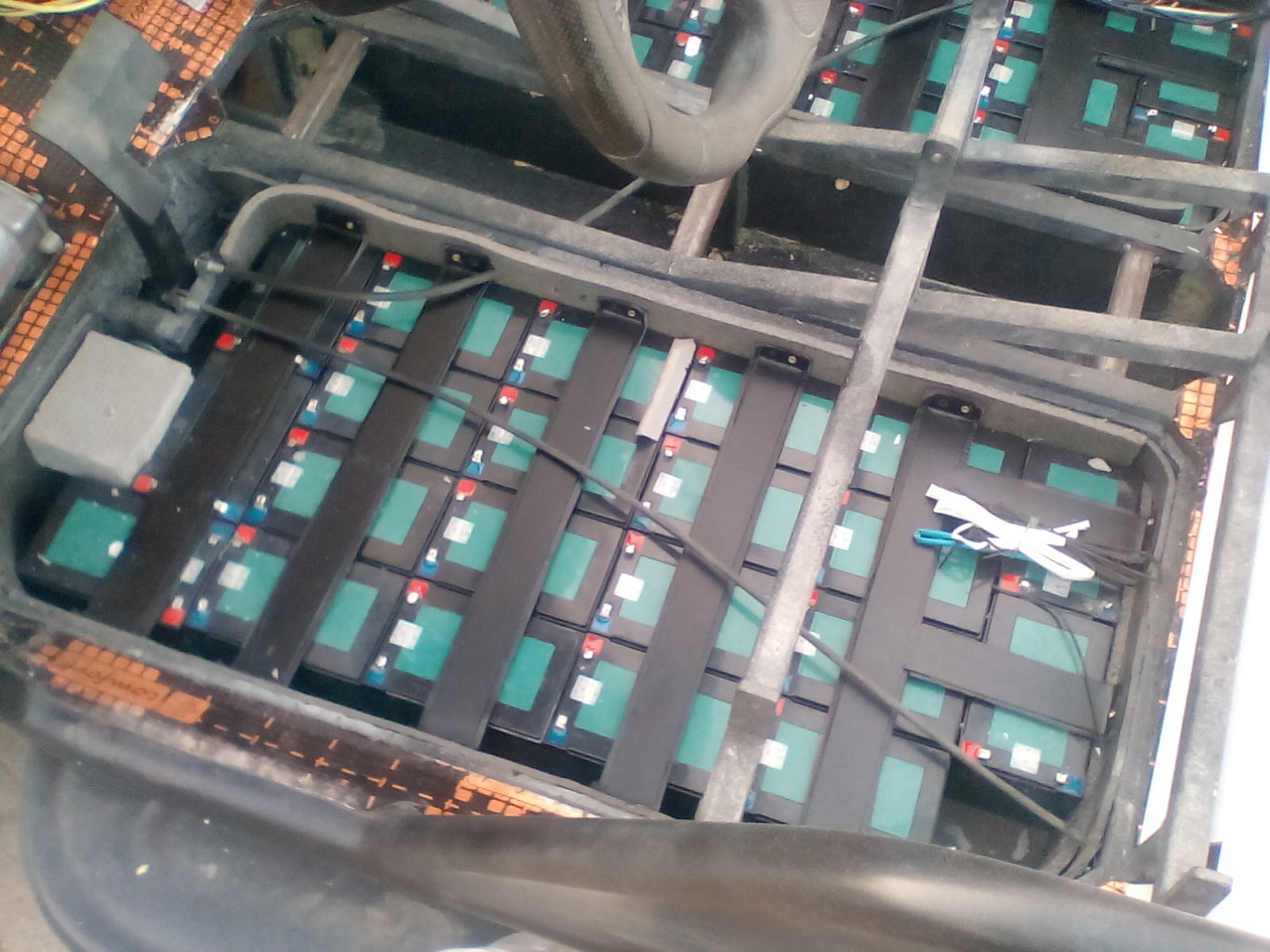

Изготавливаем
и устанавливаем фиксаторы аккумуляторов.
IMG_20151104_094656.jpg [ 355.69 КБ | Переглядів: 7332 ]

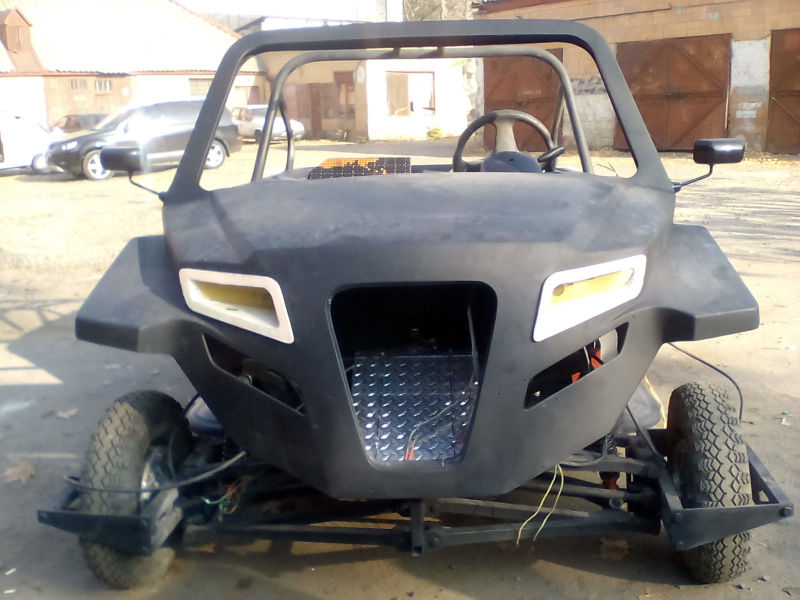

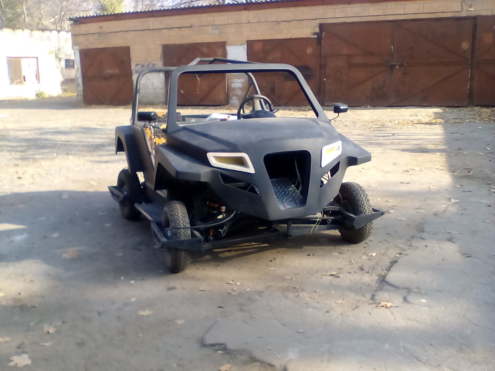

Наш суперкар на улице. Скоро завершение проекта!
IMG_20151104_095731.jpg [ 276.44 КБ | Переглядів: 7331 ]
IMG_20151104_095741.jpg [ 282.81 КБ | Переглядів: 7331 ]

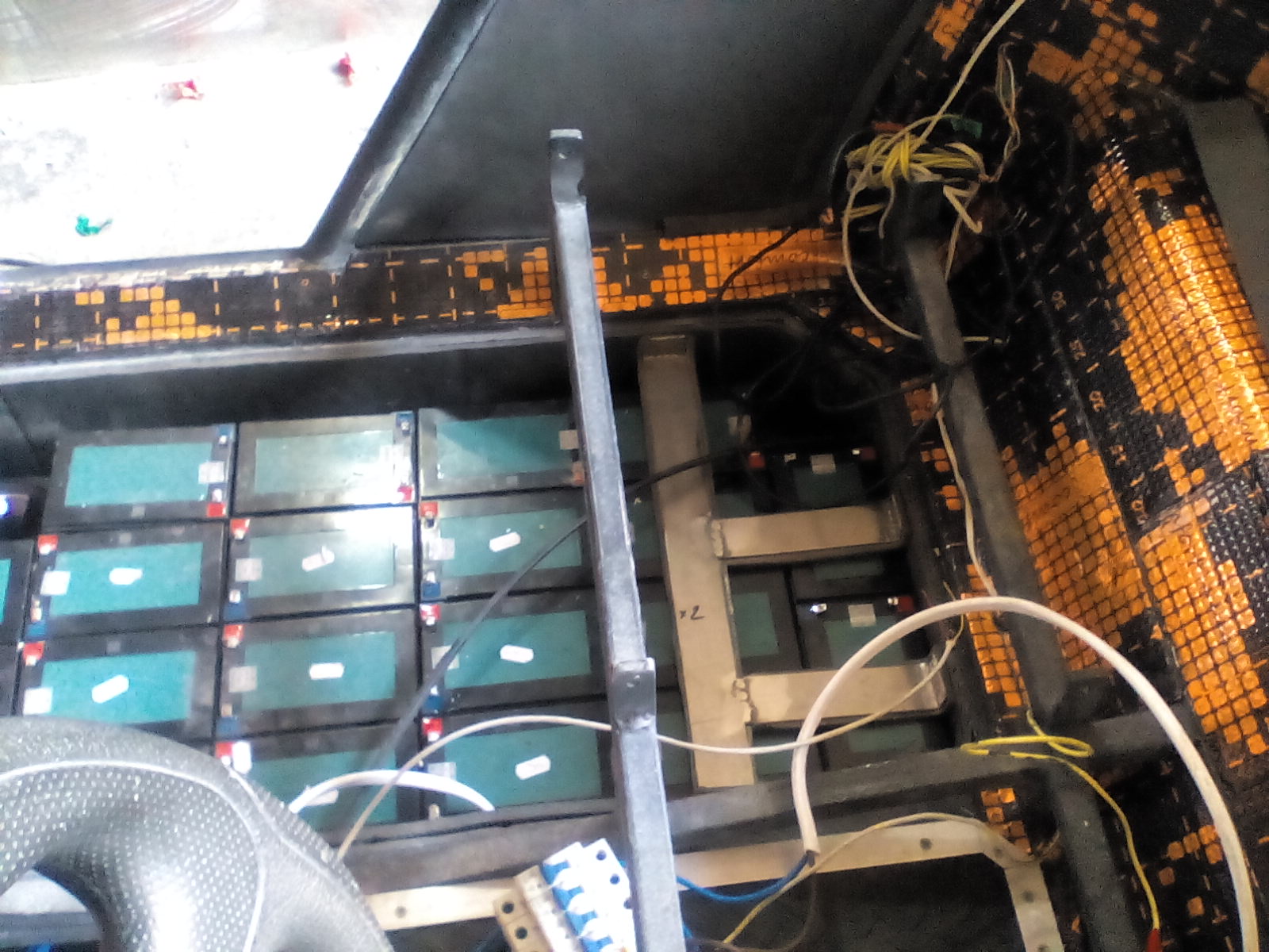

Аккумуляторы, закрепленные нашими креплениями
IMG_20151104_155255.jpg [ 323.19 КБ | Переглядів: 7321 ]
IMG_20151104_155301.jpg [ 306.94 КБ | Переглядів: 7321 ]

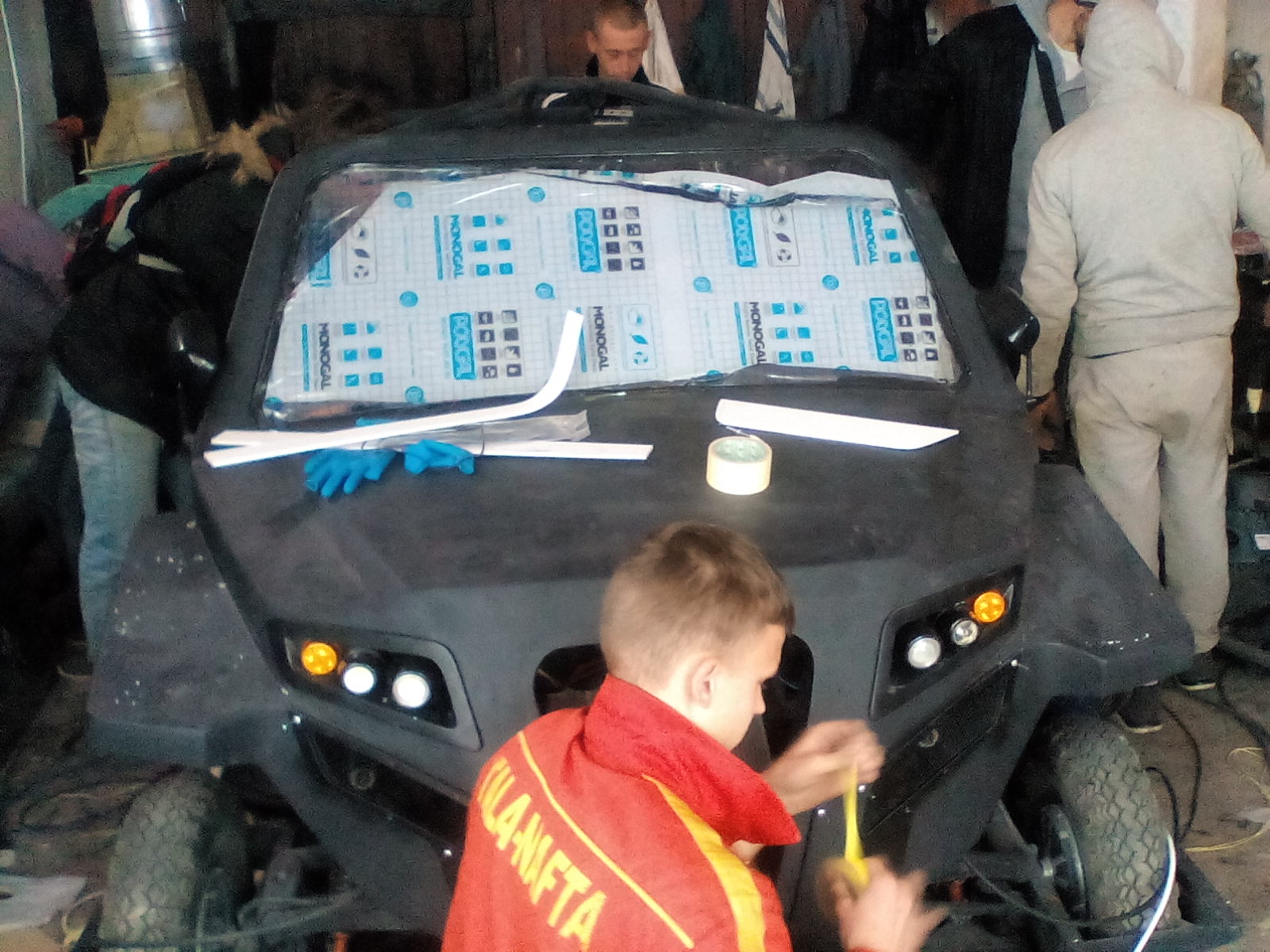

#14461Повідомлення 04 лист 2015, 20:22
Кипит работа, идёт установка контроллеров, подключение светотехники.
IMG_20151104_193420.jpg [ 352.94 КБ | Переглядів: 7307 ]

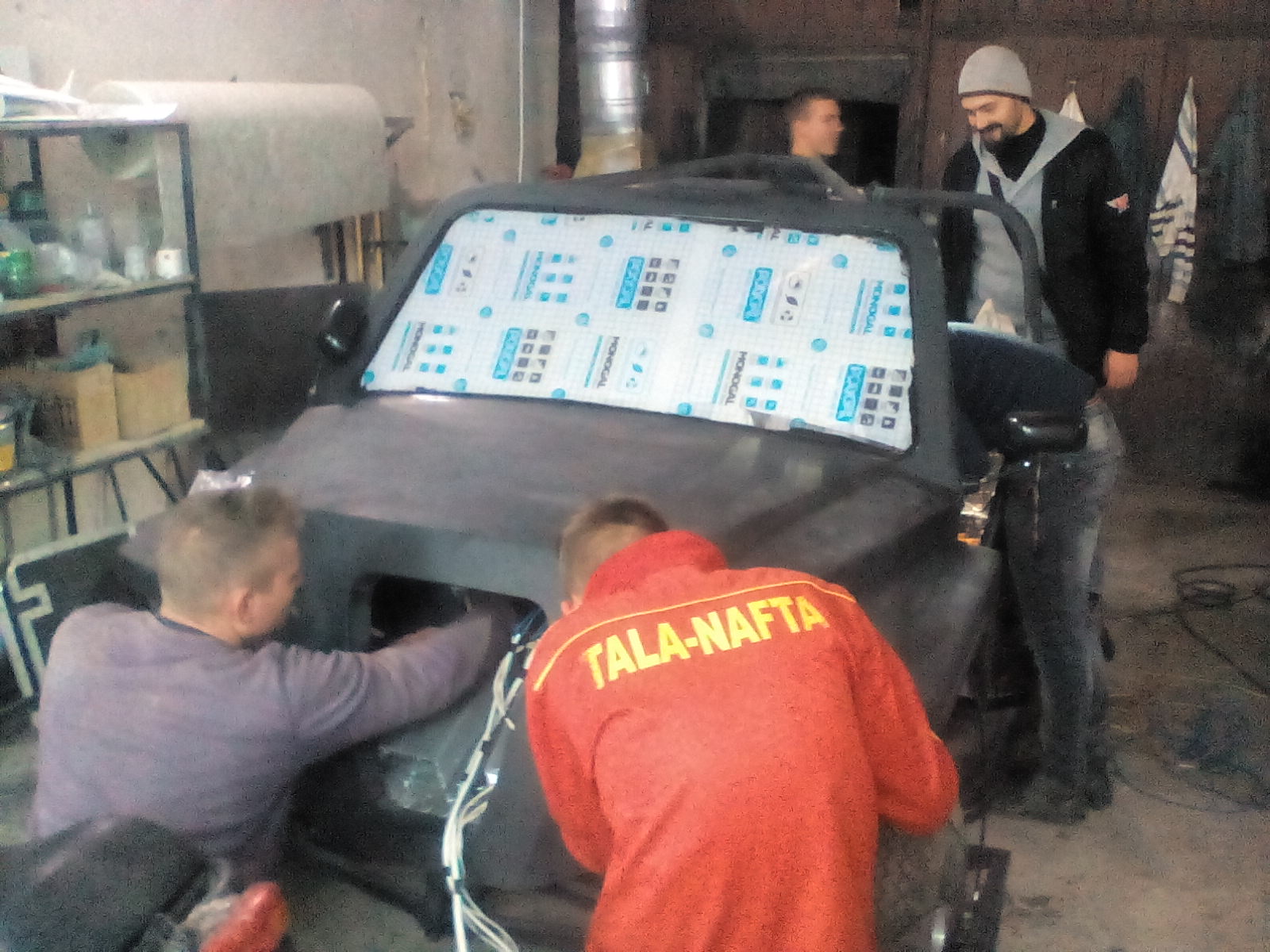

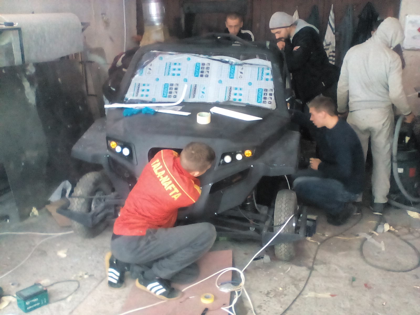

#14515Повідомлення 05 лист 2015, 19:27
Работаем сверхурочно, время поджимает
IMG_20151105_192456.jpg [ 289.19 КБ | Переглядів: 7239 ]
IMG_20151105_192440.jpg [ 379.06 КБ | Переглядів: 7239 ]
