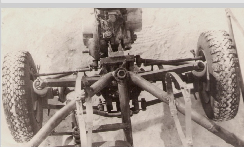

мосту, который поворачивает вместе с кузовом -- есть только на передней тележке грузового прицепа...
я когда-то ездил на таком управлении. На скоростях до 70км\ч претензий не было - рулился просто отлично.
Но поворачивал передний мост, с задним немного всё по-другому (имею опыт на комбайне, а также эксплуатирую каждый день погрузчик с задними управляемыми колесами)

При заднем рулении теряется острота управления. Объехать ямку будет сложно) и нужно будет долго привыкать к этому. А так же расположение к заносам на скорости. Опрокидывания тоже возможны из за смещения центра инерции в повороте.

dimademch2012 писав(ла):
на картинке это то что я хотел сделать, как т-150 ???

Нет, на Т-150 поворачивается весь задний мост. На Т-150 не пробовал, а на комбайне рулить так и не получилось, нужно учиться рулить задними колесами.

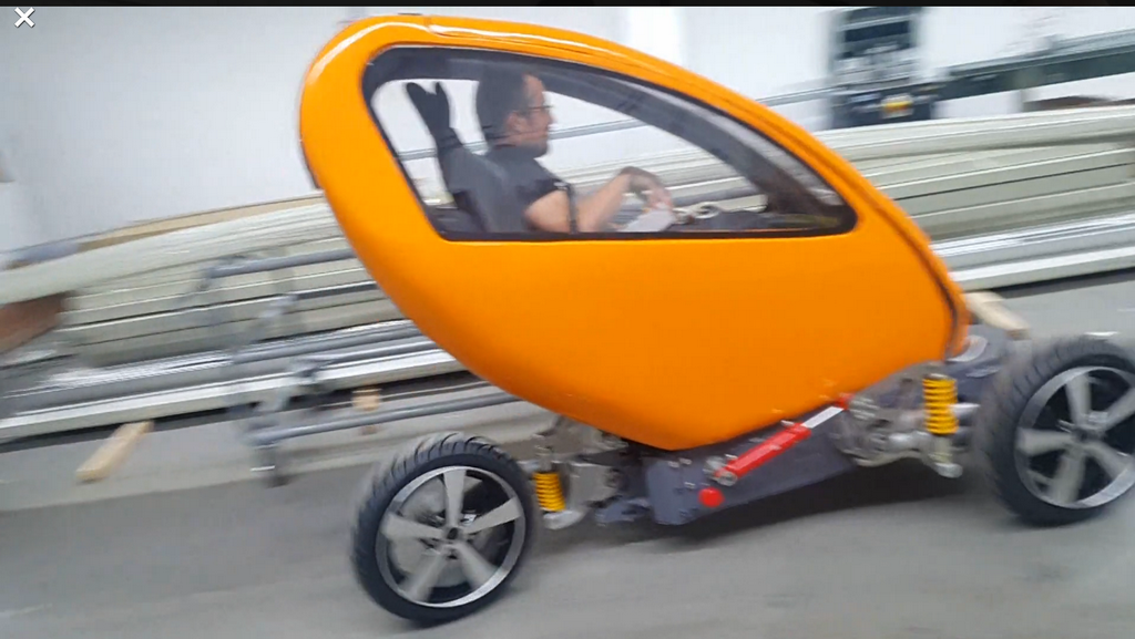

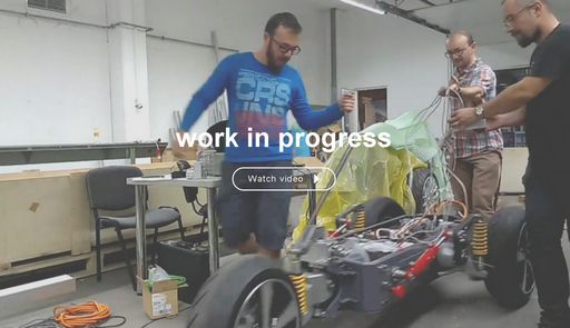

Подібна концепція
http://mobotiq.com/
