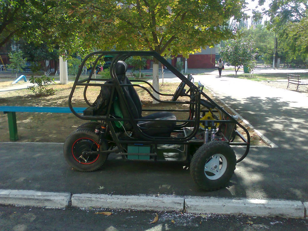

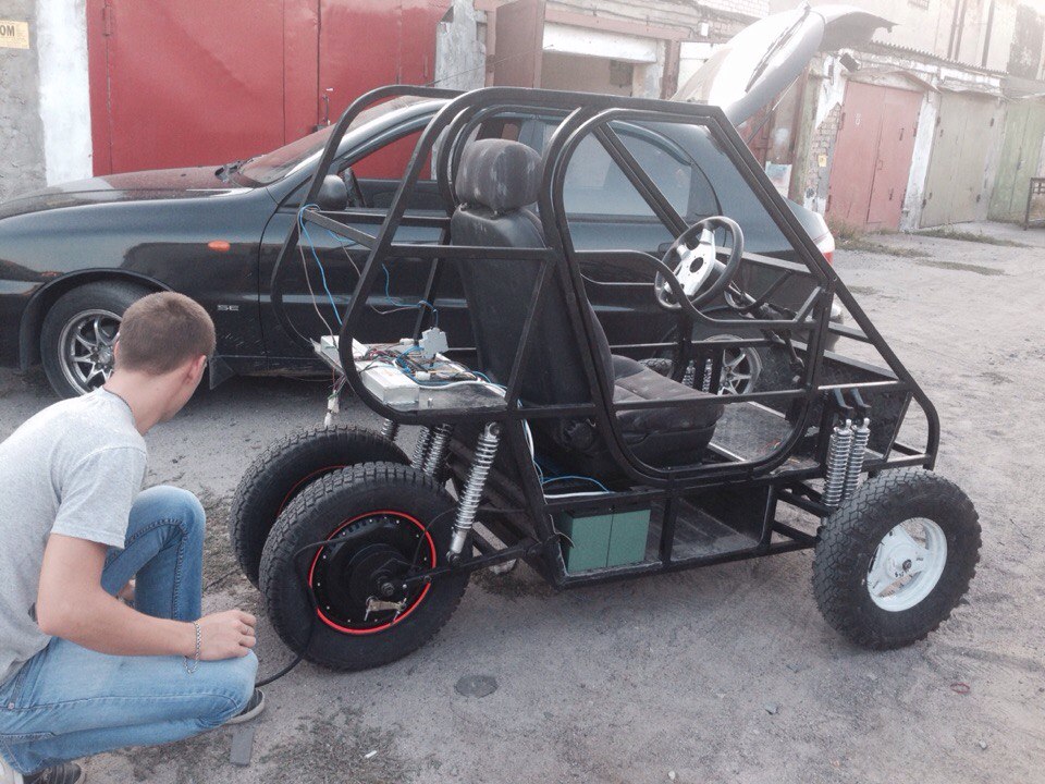

Всем привет! Я обладатель одноместной машинки от Шоты!
Я давно хотел зайти на форум и написать впечатления, но времени мало.
В двух словах - это БОМБА! 8O
Эта машинка едет там где обычный седан (у меня основная машина дэо ланос) просто сядет пузом или убьет подвеску! Говорю без преувеличений, т.к. тестировал по дикому бездорожью!
Мощности двигатель столько, что при даже плавном старте она вырывает землю под собой!
Я вешу 70кг, моя девушка 55, мы вдвоем спокойно путешествуем по городу, очень даже комфортно. При этом внимание прохожих и проезжающих мимо машин просто нереальное)! Машинка прекрасно едет в потоке транспорта, держит скорость потока и имеет очень быстрый разгон, со светофора я почти всегда первый!).
Добавлю не много по поводу батарей.
Я до машинки ездил на эл.скутере с батареей LiFePO4 48v20a.
Мотор был 48v 1000w. Разницу между лифером и свинцом по ТЯГОВЫМ возможностям я не вижу вообще! Машинка вырывает землю с места! Я нагружал ее как только мог - тяга и динамика отличная!
Единственный плюс в сторону лифера - быстрый заряд и, ясное дело, долговечность и вес. НО нужно быть реалистом! Свинец стоит в несколько раз дешевле, на машинке лишний вес батарей играет важную роль для устойчивости на дороге и работы подвески - легкая машинка просто прыгала бы по дороге и не тормозила, а при старте буксовала. Тут вес свинца идет в ПЛЮС!
Время зарядки свинца на моей машинка составляет 9 часов. Я приехал в гараж в 10 вечера, поставил батарею на зарядку, проснулся в 7 утра, снял батарею с зарядки и катаюсь весь день почти, так что время зарядки мне абсолютно не создает никаких проблем. А вот касаемо долговечности - у друга на самокате свинец живет уже 5 лет, ездит каждый день! Прогресс не стоит на месте, в ближайшем будущем будут доступны литий-алюминиевые, дешевые аккумуляторы!
Смысл вкладывать большие деньги в аккумулятор, если можно вполне комфортно ездить на дешевых батареях!
Чисто мое личное мнение, никому его не навязываю.
Спасибо Шота за такую игрушку!)
Со временем планирую доработать ее, в частности - обшивка, крылья на колеса, лобовое стекло, свет хороший, панель приборов, музыку в салон 8)

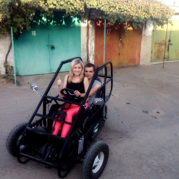

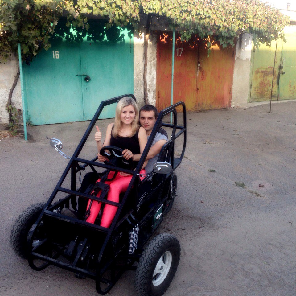

photo197373672_371153070.jpg [ 171.98 КБ | Переглядів: 8112 ]
Ну а кто спрашивал как можно ездить вдвоем - можно вот так
photo197373672_379543514.jpg [ 220.57 КБ | Переглядів: 8112 ]
