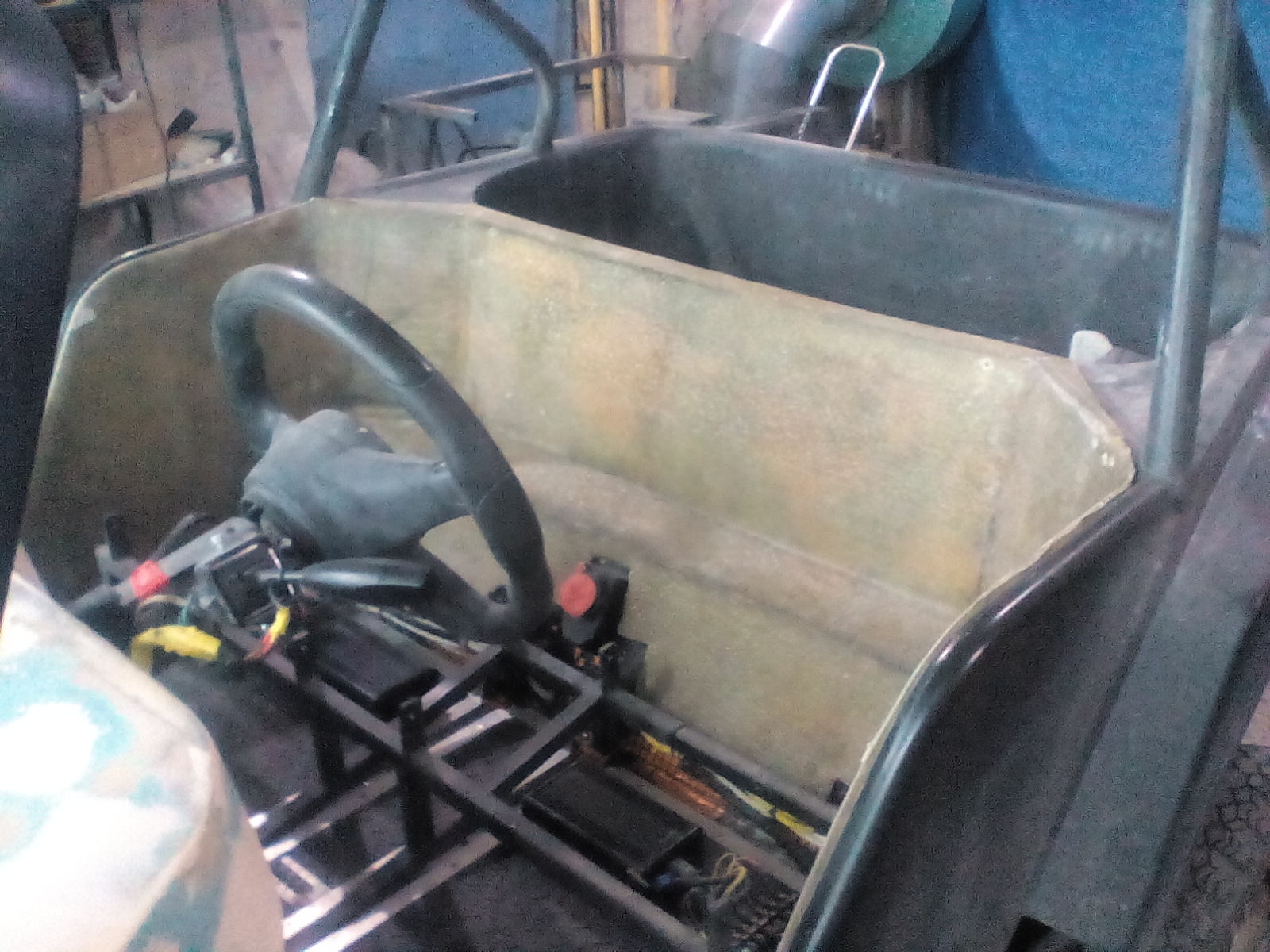

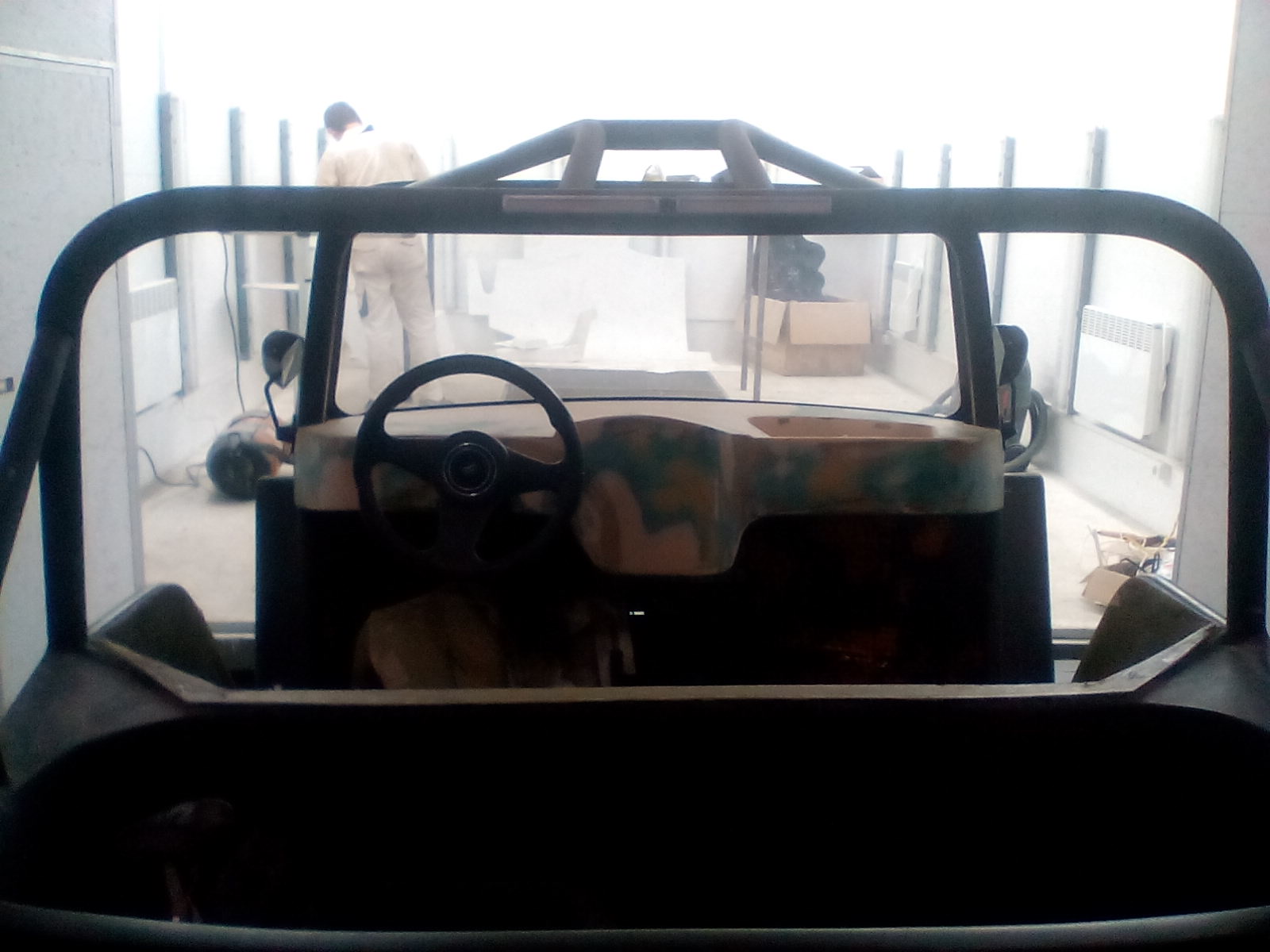

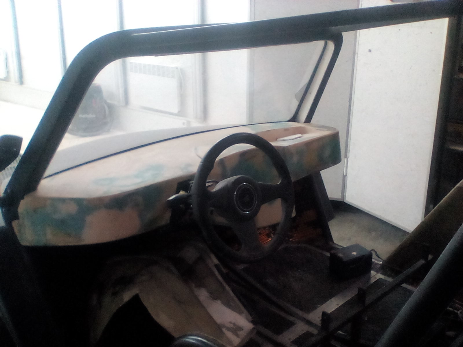

#15313Повідомлення 26 лист 2015, 11:48
Продолжаем работать с Проектом Х, облагораживаем и доводим салон.
IMG_20151126_111703.jpg [ 243.06 КБ | Переглядів: 9197 ]
IMG_20151126_111714.jpg [ 336.06 КБ | Переглядів: 9197 ]
IMG_20151126_111726.jpg [ 208.56 КБ | Переглядів: 9197 ]

#15349Повідомлення 27 лист 2015, 00:00
Подогрева акумов нет, ездит так же резво как и при тёплой погоде, дальность засечь не можем ввиду быстрого замерзания экипажа, а лежать с температурой ради науки никто не хочет. Делаем салон неспеша, к весне.
