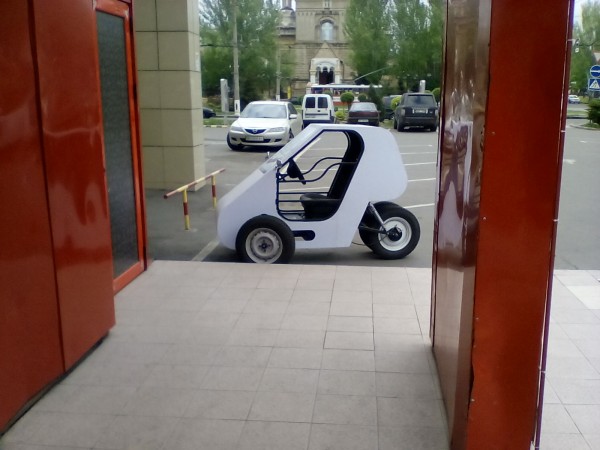

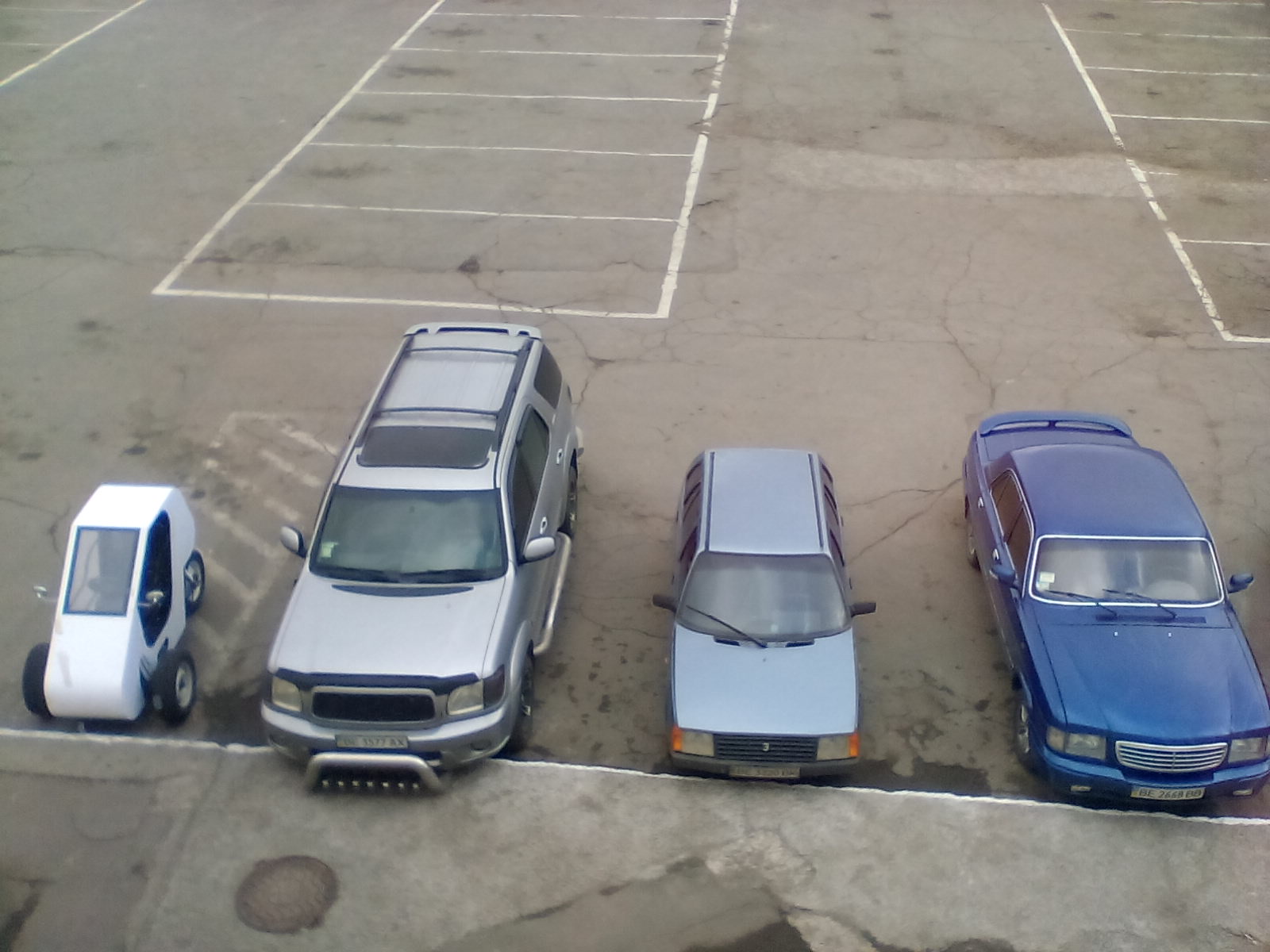

Страйк на парковке заводоуправления Николаевхлеб.
IMG_20160426_094210.jpg [ 241.81 КБ | Переглядів: 9770 ]

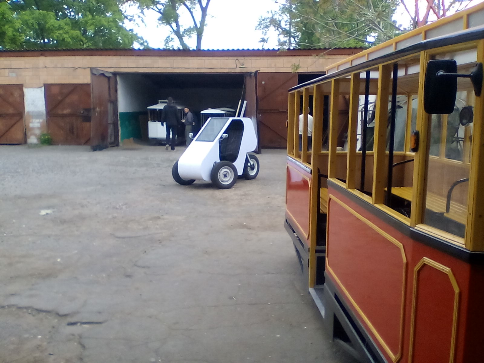

Страйк на производстве
IMG_20160426_104525.jpg [ 308.56 КБ | Переглядів: 9759 ]

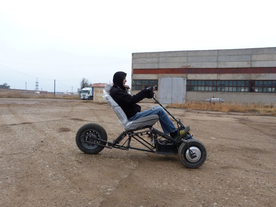

Вот похожий проект, взято от сюда https://www.drive2.com/l/3060866/
13478e4s-960.jpg [ 172.94 КБ | Переглядів: 9758 ]

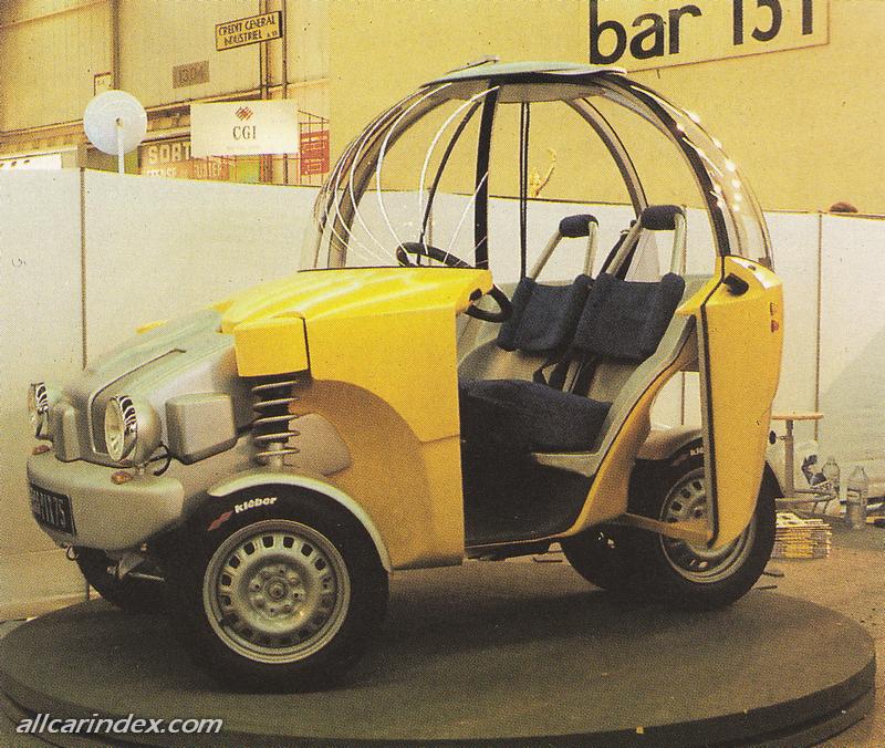

http://www.allcarindex.com/auto-car-mod ... -Pix-Band/
URBANA PIX"
Так называется автомобиль, созданный студентами Национальной школы промышленного дизайна во Франции. Их новая разработка напоминает транспортное средство для Луны или дизайнерскую шутку. Однако, прототип привлек серьезное внимание производителей автомобилей тем, что представляет собой новое решение транспортных проблем городов. Он может быть полезен для врачей, вызываемых на дом, которым нужно быстро припарковаться, отладчиков бытовой техники, или тех, кто доставляет товары на дом. Имеющий модульную структуру, автомобиль с трубчатой рамой и пластиковым кузовом с раздвижными дверьми, скорее всего, будет построен в нескольких вариантах с разными двигателями. Модель на снимке имеет 2-цилиндровый двигатель Daihatsu объемом 617 куб.см, позволяющий ей достичь максимальной скорости 100 км/ч.
Хочу обратить внимание на передние стойки. На мой взгляд не зря они так высоко расположены.
1988 Les Ateliers -- ENSCI Pix-Band_01.jpg [ 116.49 КБ | Переглядів: 9754 ]

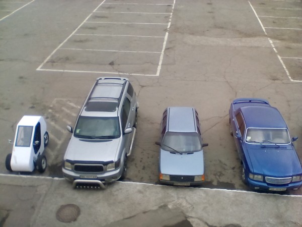

Страйк на парковке боулинг центра
IMG_20160426_111138.jpg [ 267.69 КБ | Переглядів: 9750 ]

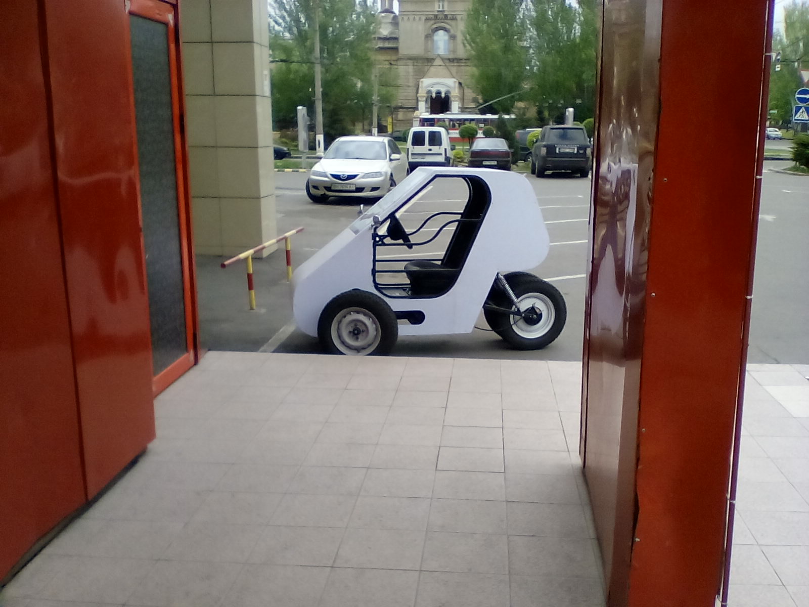

Ладно, попробую ещё раз. .
... Увы , даже , без иронии и приколов, направить на путь истинный можно не всех....За 2 века прогресса, автопром всего мира выработал определённые пропорции : ДЛИНЫ-ШИРИНЫ и ВЫСОТЫ дорожного автомобиля. Но , для спортивной - агрессивной езды ( формула- спорткар) длина и ширина -кратно больше высоты ....Да Джипп, для проходимости, выше , но, обязательно -шире .
.....Но, если "ТС", вдруг- выше, своей длины и ширины, то он ОПРОКИДАЙКА ! , или для скоростей "инвалида".
И, не надо рассчётов, ЭТО АКСИОМА здравого смысла. Кто этого не понимает, и не слышит советов - это его горе!
Не для всех и мировой опыт : на заре автопрома, качающиеся рычаги качались на шкворнях и втулках ( бронзовых, чугунных, металлокерамических, капроновых) , с прессмаслёнками и сальниками, для регулярной смазки, Потом стали ставить шарико-ролико подшипники, СТАЛО ХУЖЕ !- без вращения , шарик давит всегда в одну точку. Ресурс- хуже втулок. !
Тогда и изобрели втулку с вваренной резиной -САЙЛЕНТ БЛОК ! с десятикратным ресурсом ! Мировой автопром забыл навсегда про подшипники и прессмаслёнки, на качающихся рычагах и реактивных тягах. .....(.Да, халтурные и сайлент блоки бывают, но не двигать же прогресс назад)
......То же и с резиной : Дорожные Электромобили стремятся ставить на узкопрофильную резину , и , даже перекачивают вдвое, для увеличения пробега.
А поступать наоборот, можно, только, для катания недалеко от розетки..............
Конечно, я не родился автоконструктором, но, хотя, последние 20 лет, Я с сыновьями и кормлюсь от вдумчивого автосервиса, Я чту опыт и предшественников и впереди идущих. Именно потому, Я и при делах, даже в свои-80.

А какое тс выше своей длины! И ширины? Страйк?! Он не выше своей ширины и тем более длины.
#20966Повідомлення 26 квіт 2016, 11:46
Но, при высоте 1350мм , опорная на дорогу длина 1200, а ширина-средняя -менее метра.! (это с чертежа)
#20967Повідомлення 26 квіт 2016, 11:58
Ширина Страйка по колесам 1400 мм, высота пустого 1350 мм, с седоком 1320 мм, длина 2100 мм, база 1400 мм. На чертеже первый аппарат, без ступиц под Жигулевские колеса и с совершенно другими задними маятниками (меньше база)
