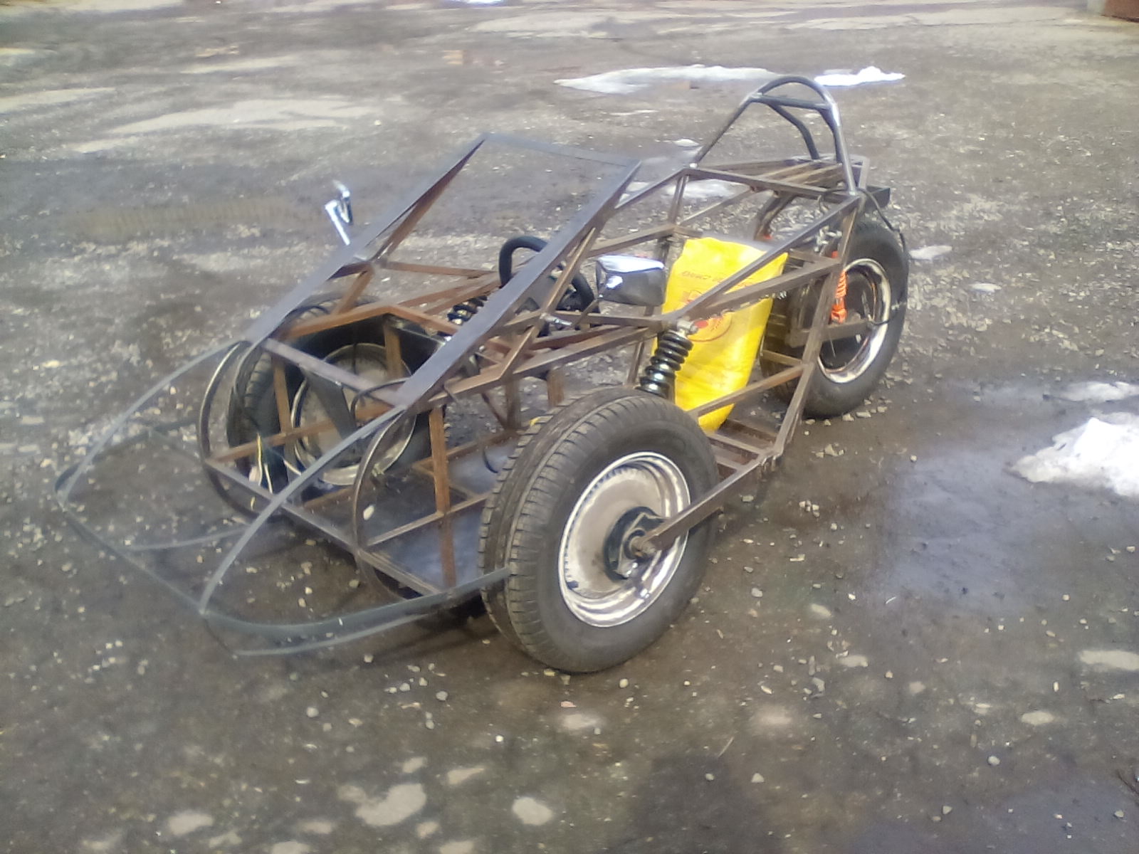

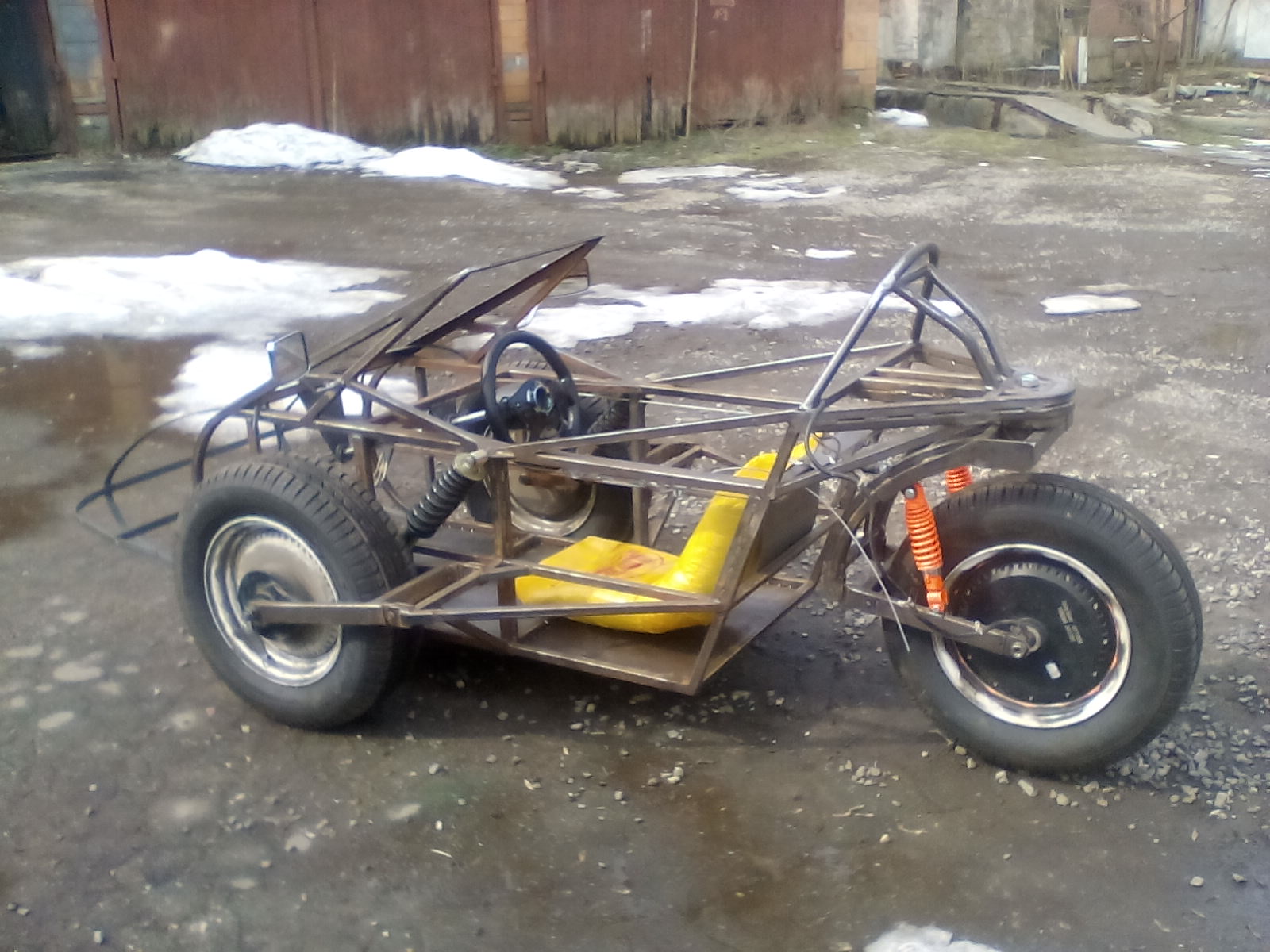

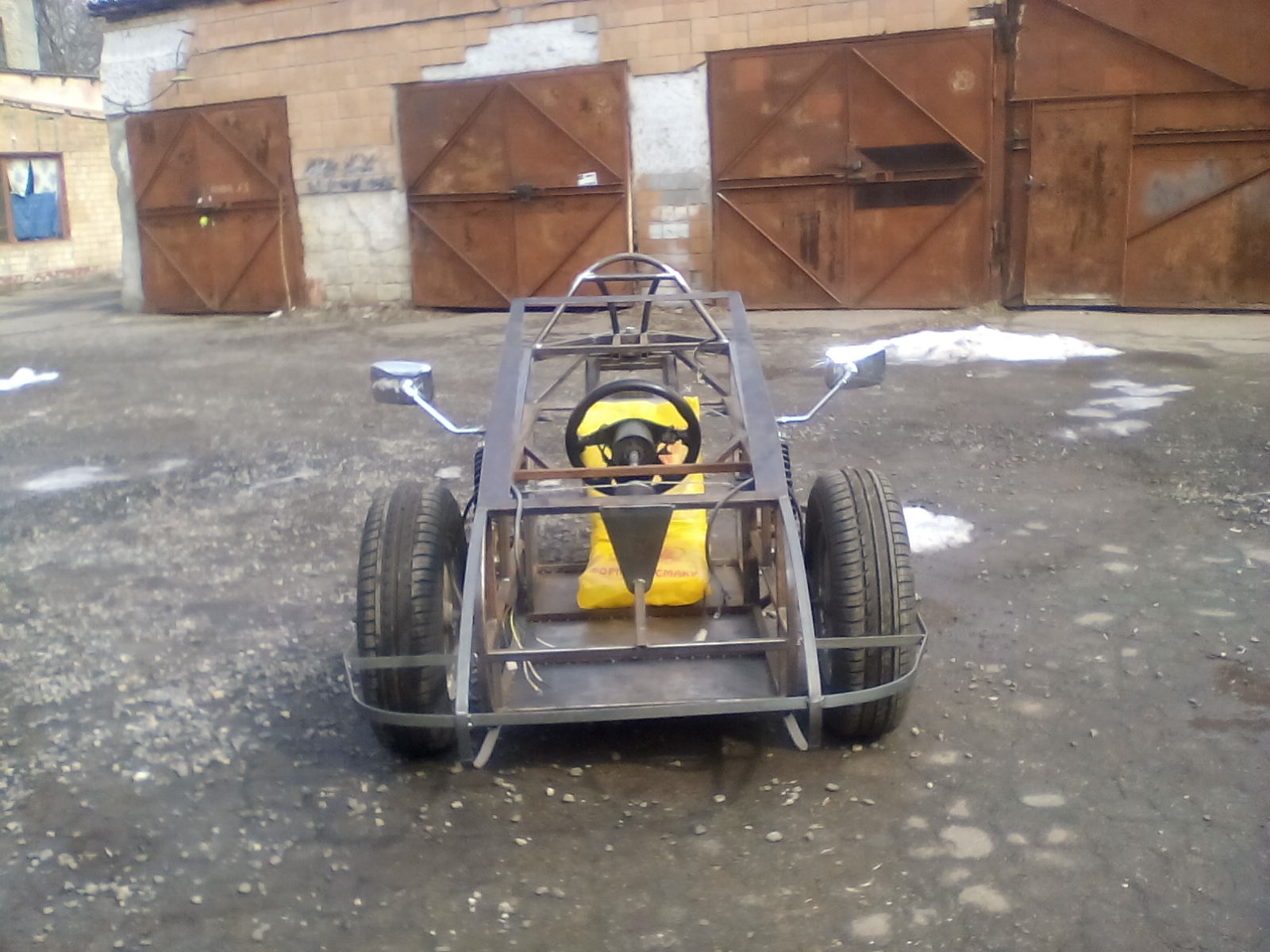

#53720Повідомлення 10 бер 2018, 09:30
Наш Спидстер перед испытаниями
IMG_20180309_115808.jpg [ 316.69 КБ | Переглядів: 8561 ]
IMG_20180309_115824.jpg [ 297.69 КБ | Переглядів: 8561 ]
IMG_20180309_115757.jpg [ 306.81 КБ | Переглядів: 8561 ]

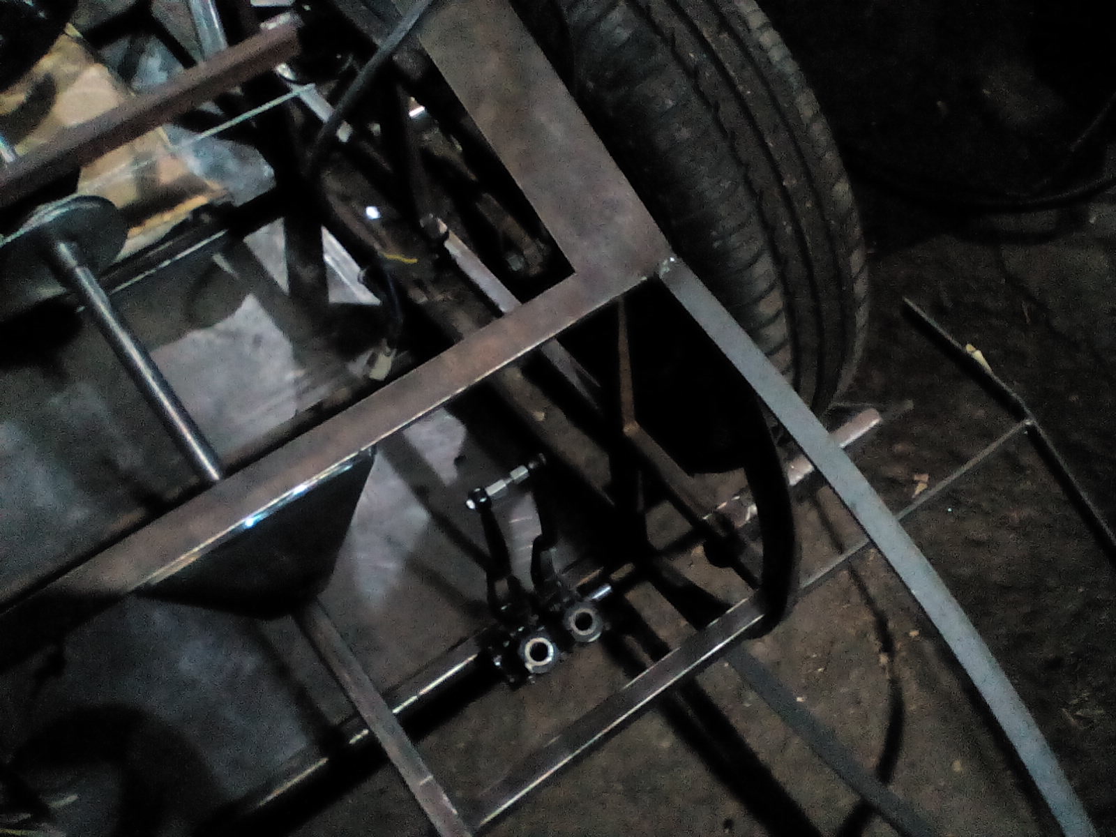

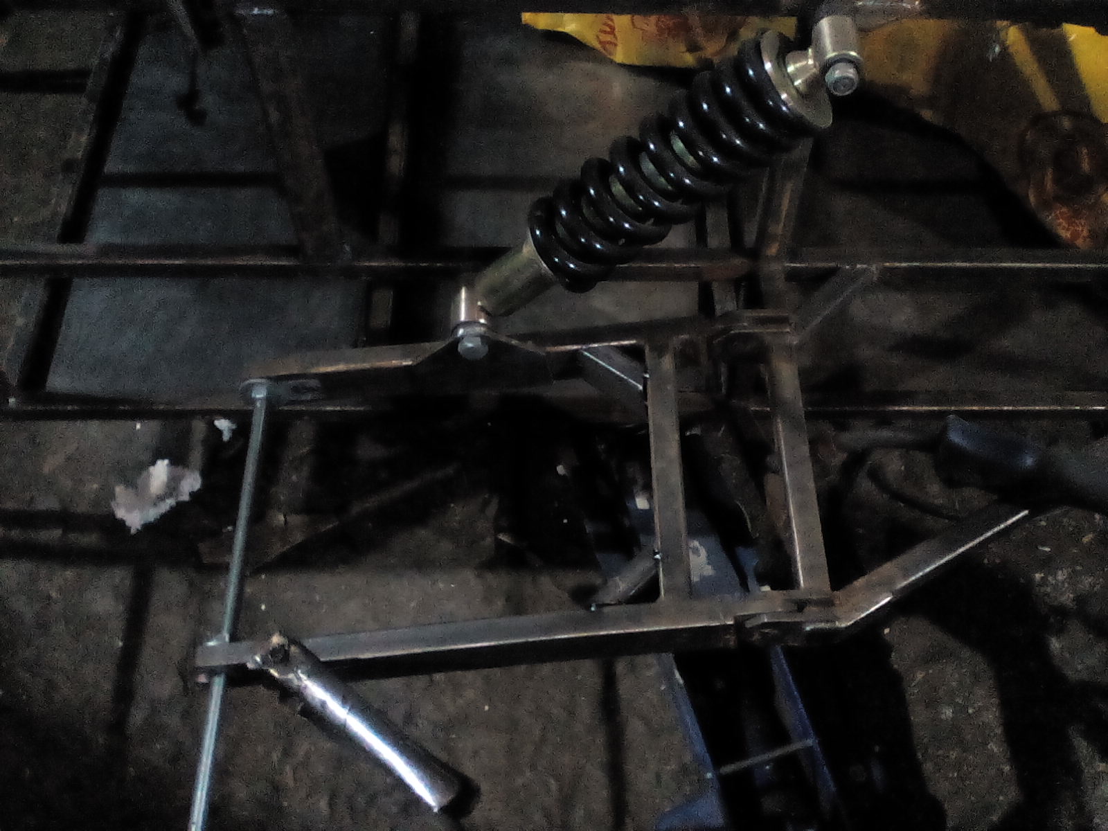

#53763Повідомлення 10 бер 2018, 22:37
Установили прочностные элементы в передние маятники, собрали и установили педаль тормоза из двух тормозных ручек от мотоцикла.

#53764Повідомлення 10 бер 2018, 22:44
Звідки: Украина. Подольск
А как механическая прочность педали тормоза? Все таки ручки рассчитаны для нажимания руками, а не ногами. И вообще-то в мото-магазинах есть главные тормозные цилиндры под педаль. А можно и с автомобиля что-то поставить.
 Заголовок повідомлення: Re: Мотор-колесный спорткар Speedster
#53766Повідомлення 10 бер 2018, 22:47
Там тросиковые тормозные механизмы и ручки под тросик.
