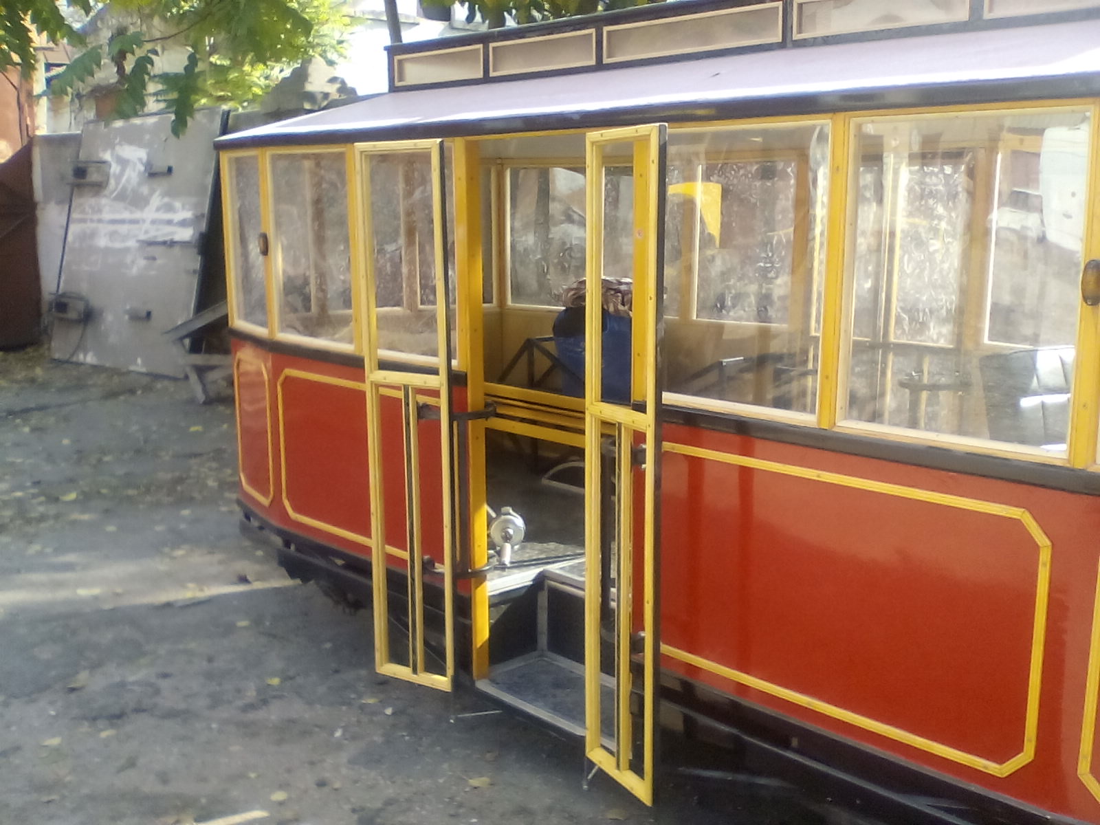

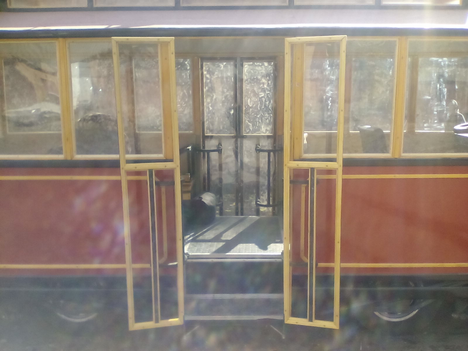

Я не решаю эти вопросы, что вы пристали к тем дверям?! Меня как конструктора и разработчика интересуют другие эксплуатационные показатели вагона. Дадут команду, поставим двери, он с ними уже был, сказали что без них лучше!

Конструктора не интересуют надуманные проблемы, ребёнок из вагона не может выпасть тк около дверного проёма всегда садятся взрослые, посадка только по сидячим местам это контролирует водитель. Двери сконструированы, поставлены, проверены, на этом конструктор заканчивается) в новом вагоне предусмотрены поручни и за городки из поликарбоната, двери вообще не предусмотрены так заказчик хочет.
#16429Повідомлення 02 січ 2016, 22:56
И кстати, почему крайних нет, водитель отвечает за безопасность детей и окружающих. К тому же дверями травмировать детей гораздо проще, чем допустить выпадение из вагона. Поэтому их и не используют.

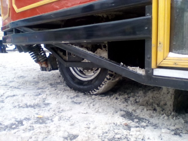

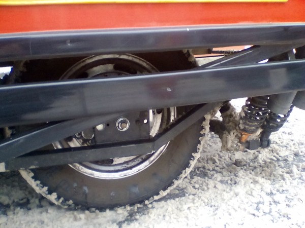

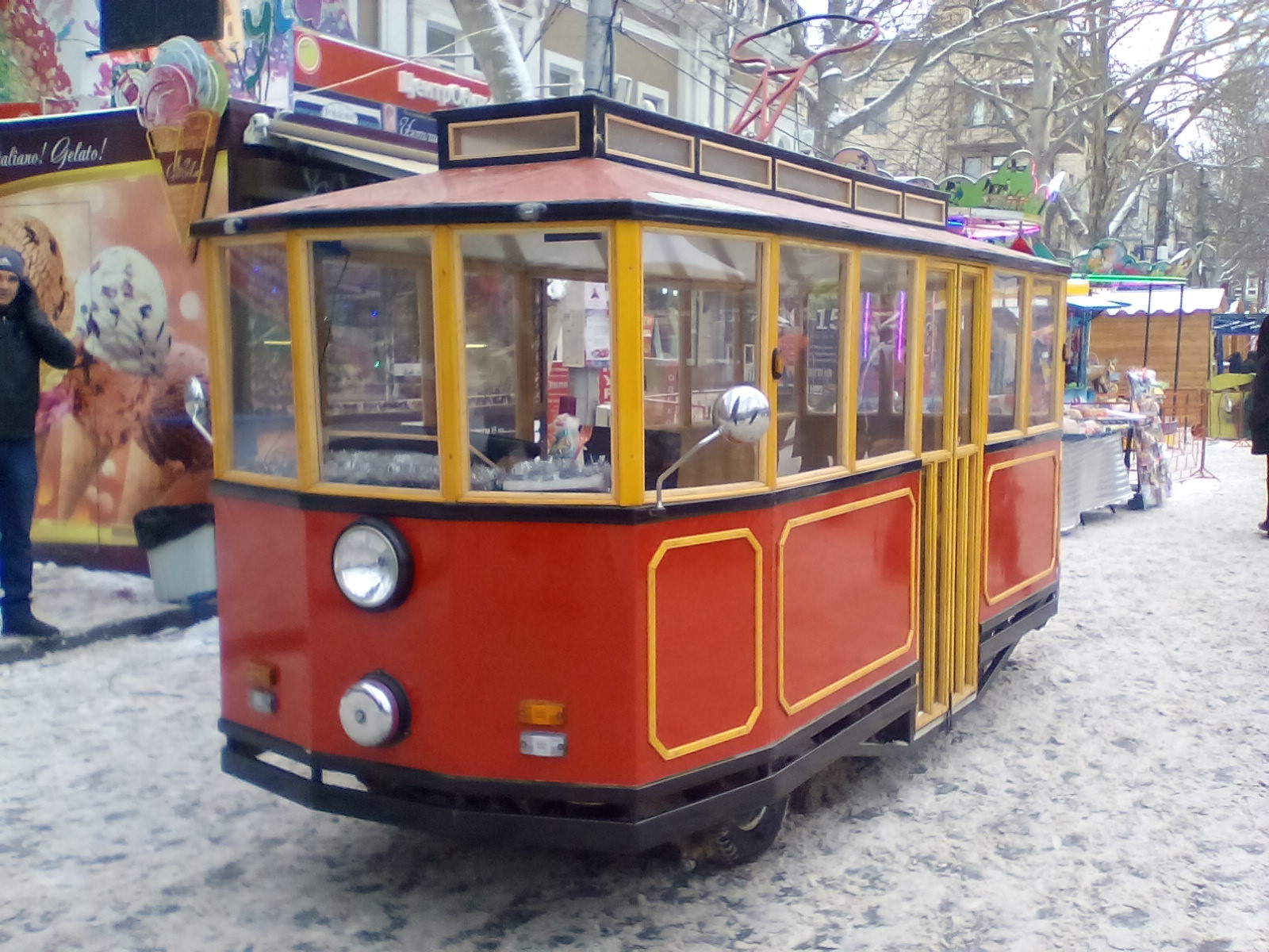

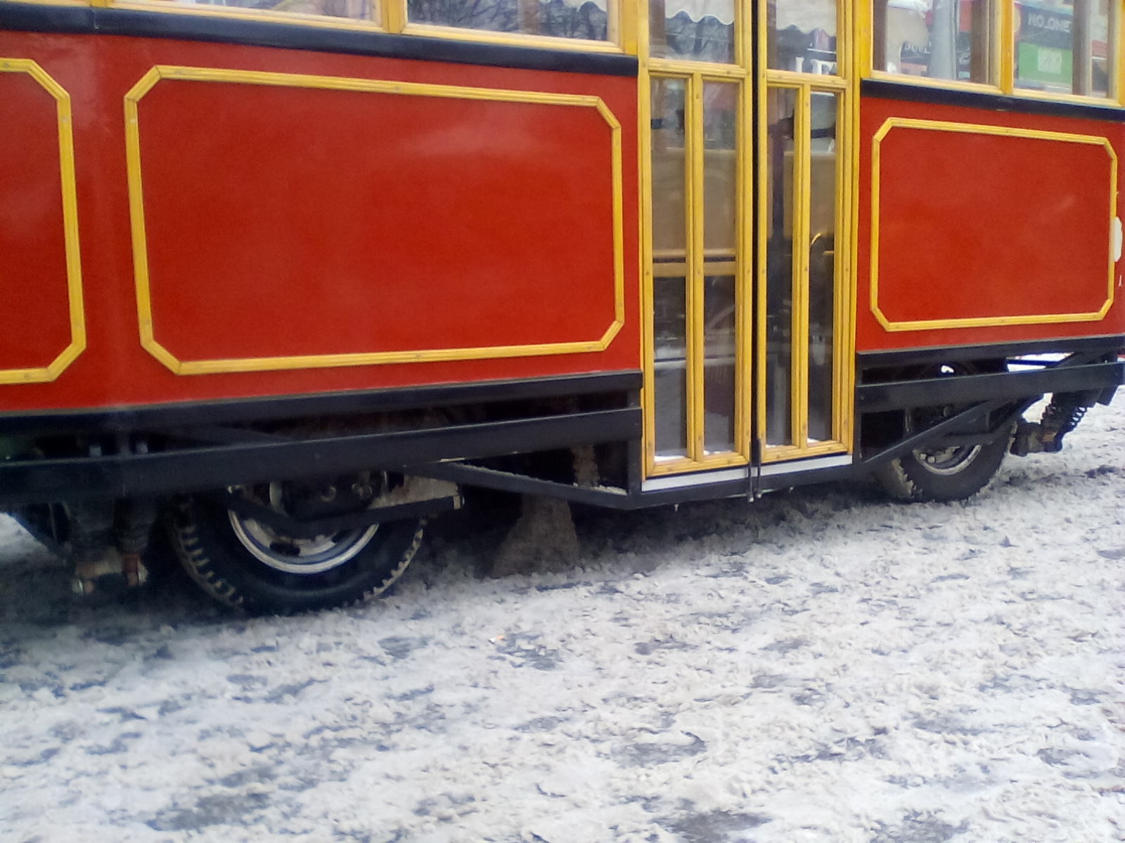

В Николаев пришла зима, выпал снег, трамвай ездит по заснеженной улице, катая людей вокруг главной городской ёлки. Мы исследуем поведение этс на мк в условиях снега и мороза...

Шота Ишхнели писав(ла):
сегодня у нас минус тринадцать и гелевые батареи очень хорошо себя показывают, несмотря на то, что уже изрядно потрепаны. Потеря ёмкости из за мороза не превышает десять процентов
Как именно замеряли потерю ёмкости?
#16555Повідомлення 06 січ 2016, 20:48
По пройденному на одной зарядке километражу, согласно данным gps навигатора, при этом оно сошлись и в количестве сделанных кругов.
