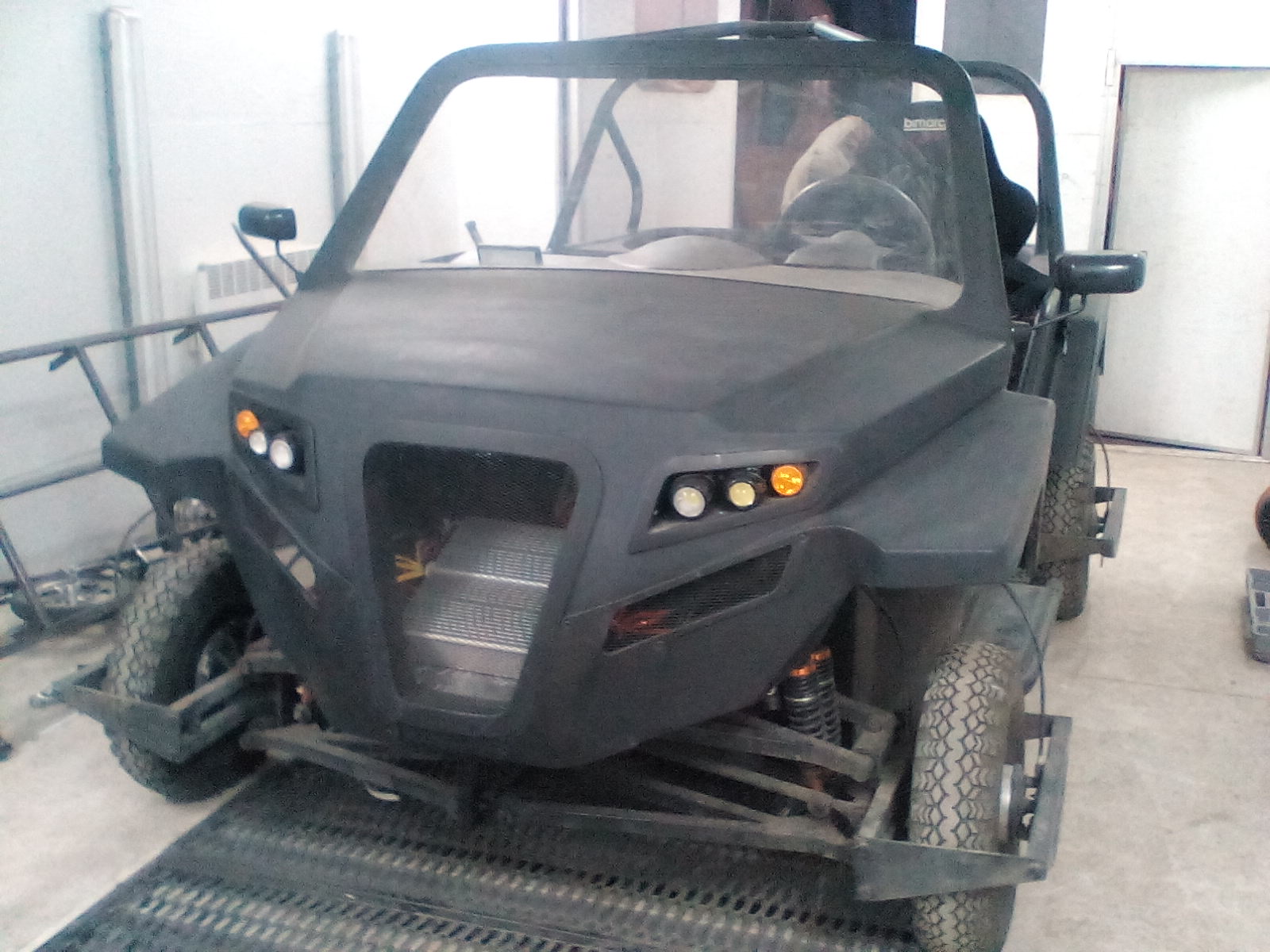

#15561Повідомлення 04 груд 2015, 12:35
Сегодня к нам приезжали высокие гости, чтоб познакомиться и попробовать в действии Проект Х. Видео по понятным причинам не выкладывают. Гоняли в качестве пассажиров, а потом и сами садились за руль, по пересеченной местности и обычным дорогам, издевались и куралесили как могли, почти полностью израсходовав заряд. Результатами тест-драйва остались очень довольны, особенно динамикой, да и в целом ощущениями от езды. Возможно замолвят за нас слово президенту. С полной нагрузкой при резком старте стрелка амперметра переваливала за 200 ампер, но на секунду-две. При равномерной езде потребление составляло 40 ампер. Реализованы три виртуальные передачи.

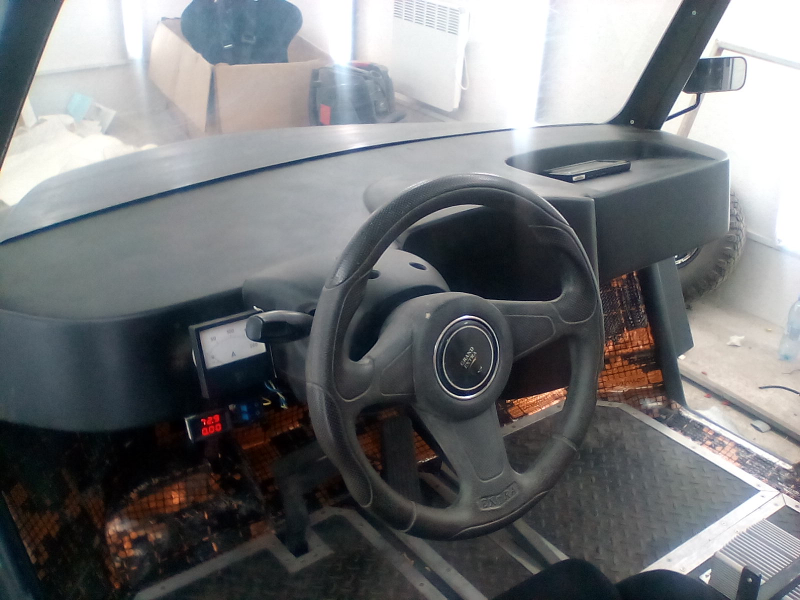

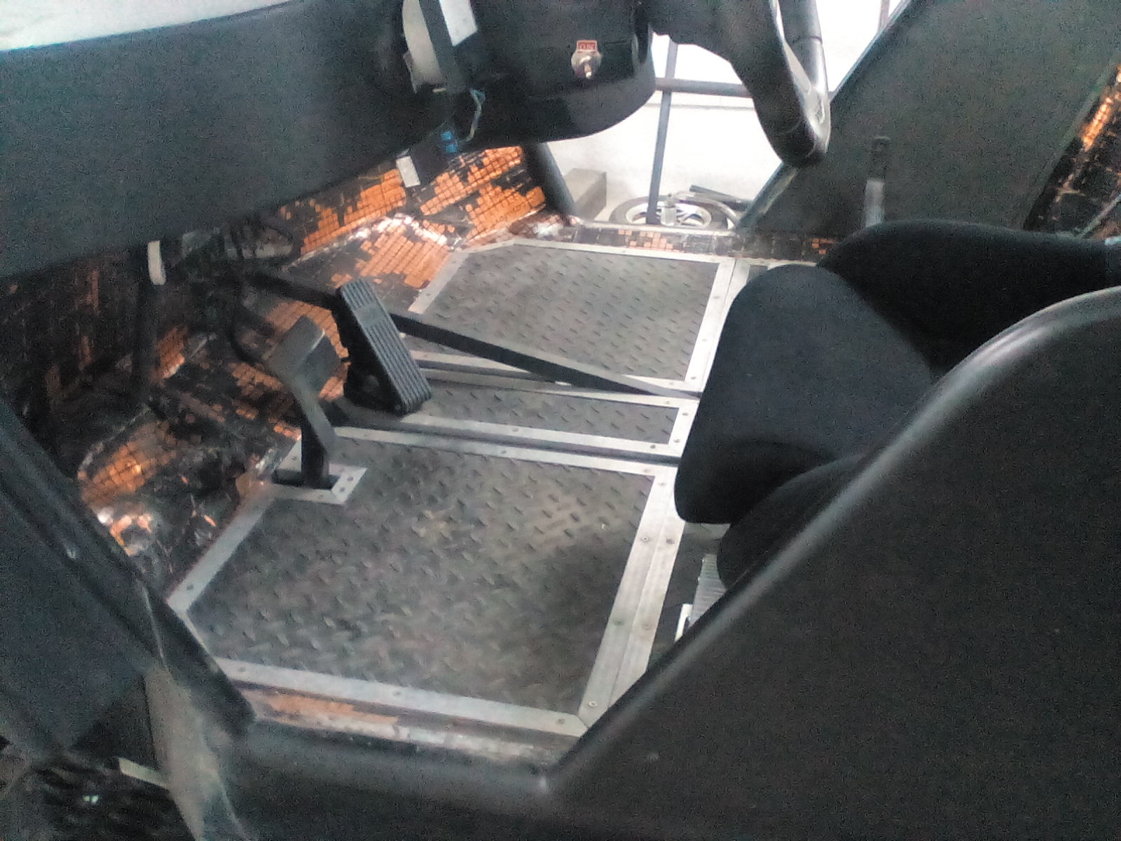

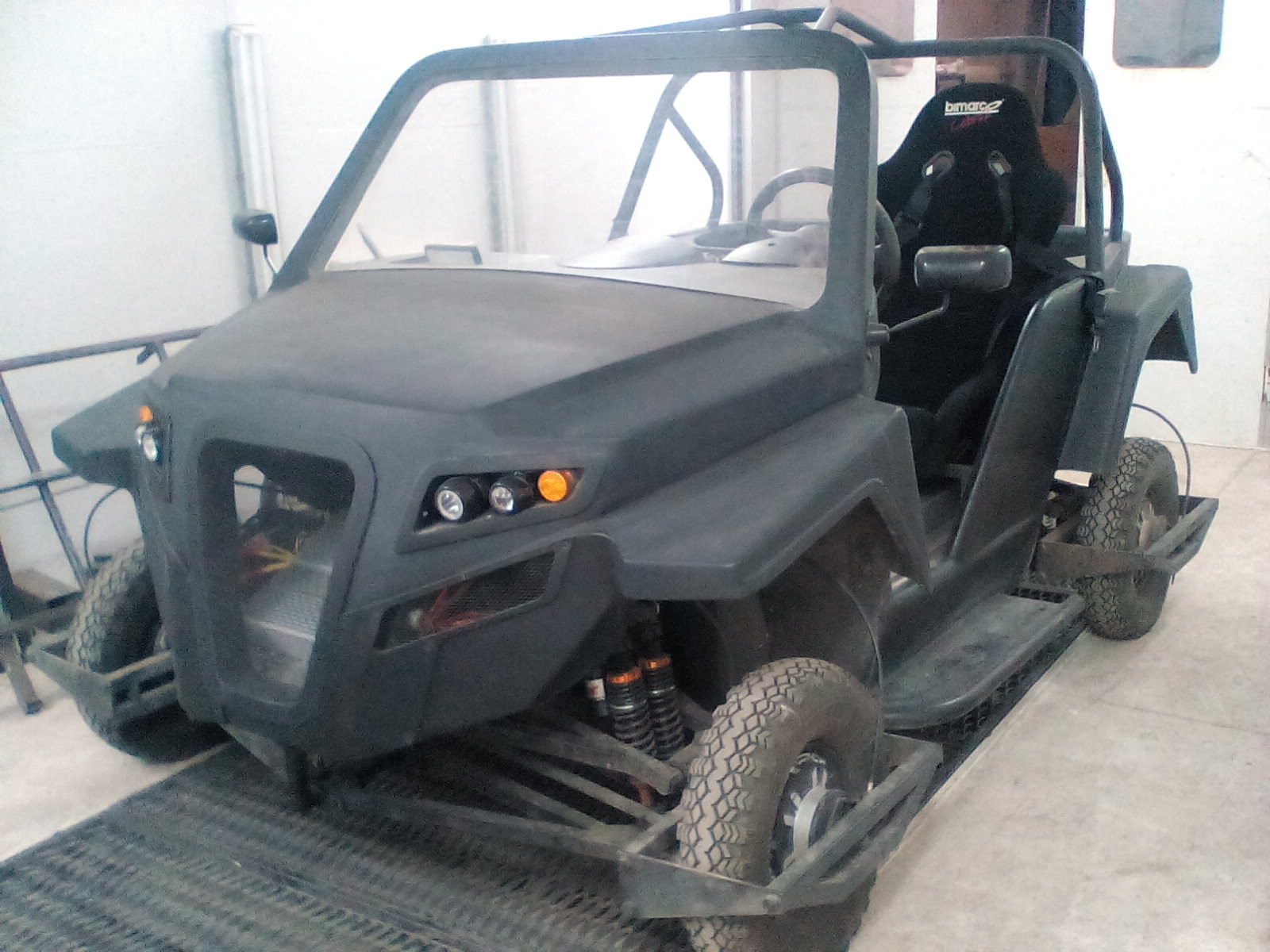

#15589Повідомлення 05 груд 2015, 12:11
Сегодня наше предприятие опять посещали гости с целью покататься и попробовать Проект Х. Все отмечают высокую "сбитость" машины, при езде по брущатке она не издает ни единого звука кроме шума моторов, способность проходить повороты просто пугающая, машина поворачивает "как по рельсам", при езде по кольцу водители пугаются от скорости прохождения поворота. Проект Х пока что лучший электромобиль из всех, на которых я ездил, он действительно доставляет море драйва и адреналина не являясь самым быстрым. Надо повернуть с проспекта на второстепенную на 50 км/ч, пожалуйста!
