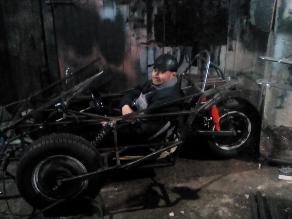

Даже в воскресенье вечером работаем над Спидстером. Уж очень хочется увидеть его динамику.
IMG_20180310_201043.jpg [ 323.81 КБ | Переглядів: 8991 ]

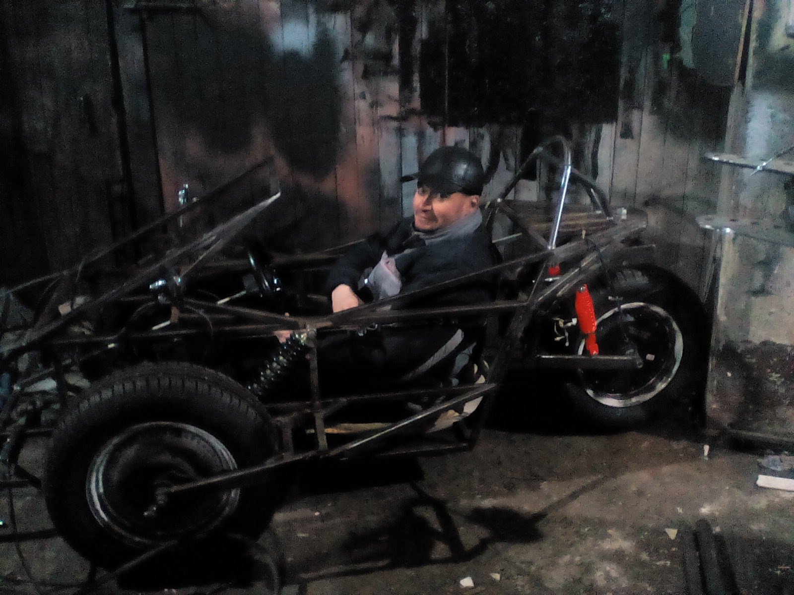

Сегодня провозились весь вечер с тормозами, изготовили и установили крепления для тормозных тросов на маятниках, установили сами тросы и отрегулировали. Завтра попробуем как тормозит. Заднее поворотное колесо будет тормозить только рекуперацией для исключения юза и сохранения управляемости.

Спидстер с тормозами, после их испытаний и регулировки. Он тормозит!
IMG_20180313_095330.jpg [ 322.56 КБ | Переглядів: 8943 ]

Не верю!!!не могут такие тормозные барабаны эфективно торсозить, ну не могут... я на своей самоделке целый день продолбался с подобными тормозами, нет нормального тормоза! Переднее дисковое на гидравлике тормозит в разы эфективней, чем два задних на тросах и колодках.видео в студию...

Kapral88, не только у вас барабаны не тормозят нормально, я тоже когда-то мучался, нет нормальных тормозов и все, но когда поставил дисковую гидравлику на перед и на зад, так и проблемы пропали.
Может у Шоты какие-то особенные колодки.

Колодки не не то чтобы особенные, но лучше ширпотреба. Цена у них 200 грн против 100 у обычных. Тормозят лучше, главное не визжат и ходят чуть больше. Дисковая гидравлика конечно будет лучше, вернее она будет тормозить меньшим усилием на педали, но и эти тормоза достаточно легко блокируют колёса.
