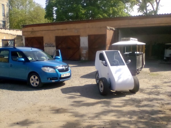

Электромобиль Кеша из Сыктывкара.
(поскольку фотография на другую страничку встала, повторюсь: Не только ШОТА с Михалычем строят электромобили)
Кеша младший брат Нафани и Кузи.
Коментарій до файлу: Электромобиль Кеша
1392.jpg [ 433.13 КБ | Переглядів: 10698 ]

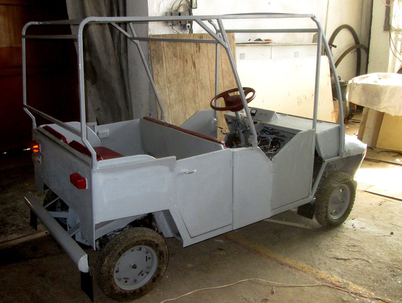

#21218Повідомлення 01 трав 2016, 18:43
Страйк на маевке
IMG_20160501_165841.jpg [ 319.94 КБ | Переглядів: 10637 ]

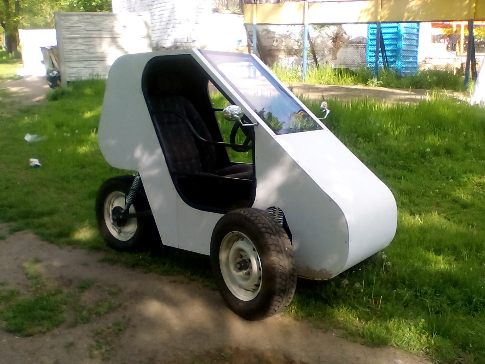

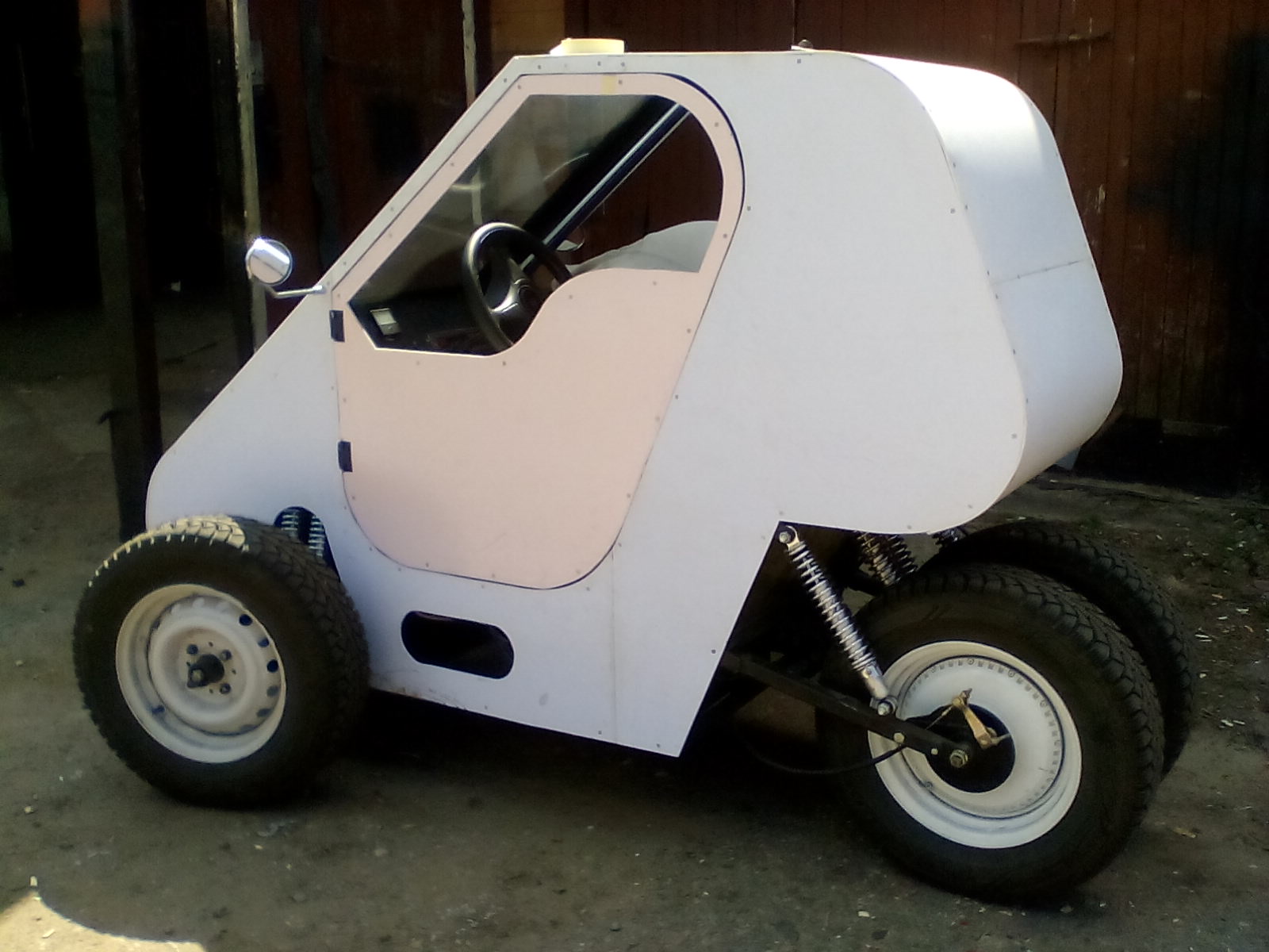

#21236Повідомлення 02 трав 2016, 13:41
Обшиваем двери:
IMG_20160502_143927.jpg [ 238.69 КБ | Переглядів: 10567 ]
IMG_20160502_143917.jpg [ 252.06 КБ | Переглядів: 10567 ]

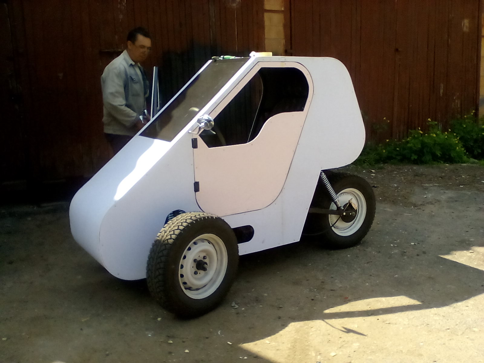

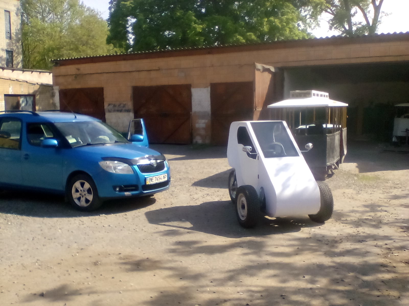

#21263Повідомлення 03 трав 2016, 16:46
Страйк у нас на производстве
IMG_20160503_100617.jpg [ 302.56 КБ | Переглядів: 10516 ]
#21265Повідомлення 03 трав 2016, 17:08
Вчера задался целью просадить батарею до 72 вольт и посмотреть сколько проедет Страйк на одной зарядке, до этого катаясь по работе не просаживал ниже 76. Получилось ровно 100 км. Первую половину ездил экономно, не выше 50 км/ч, но потом надоело и начал со светофоров наступать и разгонять до 70 км/ч. Результатом доволен.

Максим 700 писав(ла):
Кеша ( не обижайтесь ) страшненький, когда на него смотришь - совершенно плевать что в нем внутри ....
Что касается дизайна, так он на одной ступени со Страйком (квадратно - каркасная технология). У Михалыча, да!!!! Времени потрачена уйма. Изготовлены устройства и инструменты для этой цели. Да и нет желания тягаться с промышленными образцами, понятно что не угнаться, иные цели ставятся.
Панелями из какого материала обшивается Страйк ?
Востаннє редагувалось sykt 03 трав 2016, 21:51, редаговано 2 раз(а).
#21293Повідомлення 03 трав 2016, 21:12
Страйк обшит панелями из ПВХ, изнутри слой вибро, затем шумоизоляции, снаружи будет оклеиваться пленкой.
#21298Повідомлення 03 трав 2016, 21:49
Звідки: Токмаково
Дякував (ла) 8 Подякували 36
Шота Ишхнели писав(ла):
Подробней пожалуйста, какой пленкой ? И какие панели ПВХ ? Не совсем представляю эти панели, наверное просто не встречал их живьём.
#21301Повідомлення 03 трав 2016, 22:21
Из него делают буквы и рекламу на улицах, пленка придает нужный цвет.
