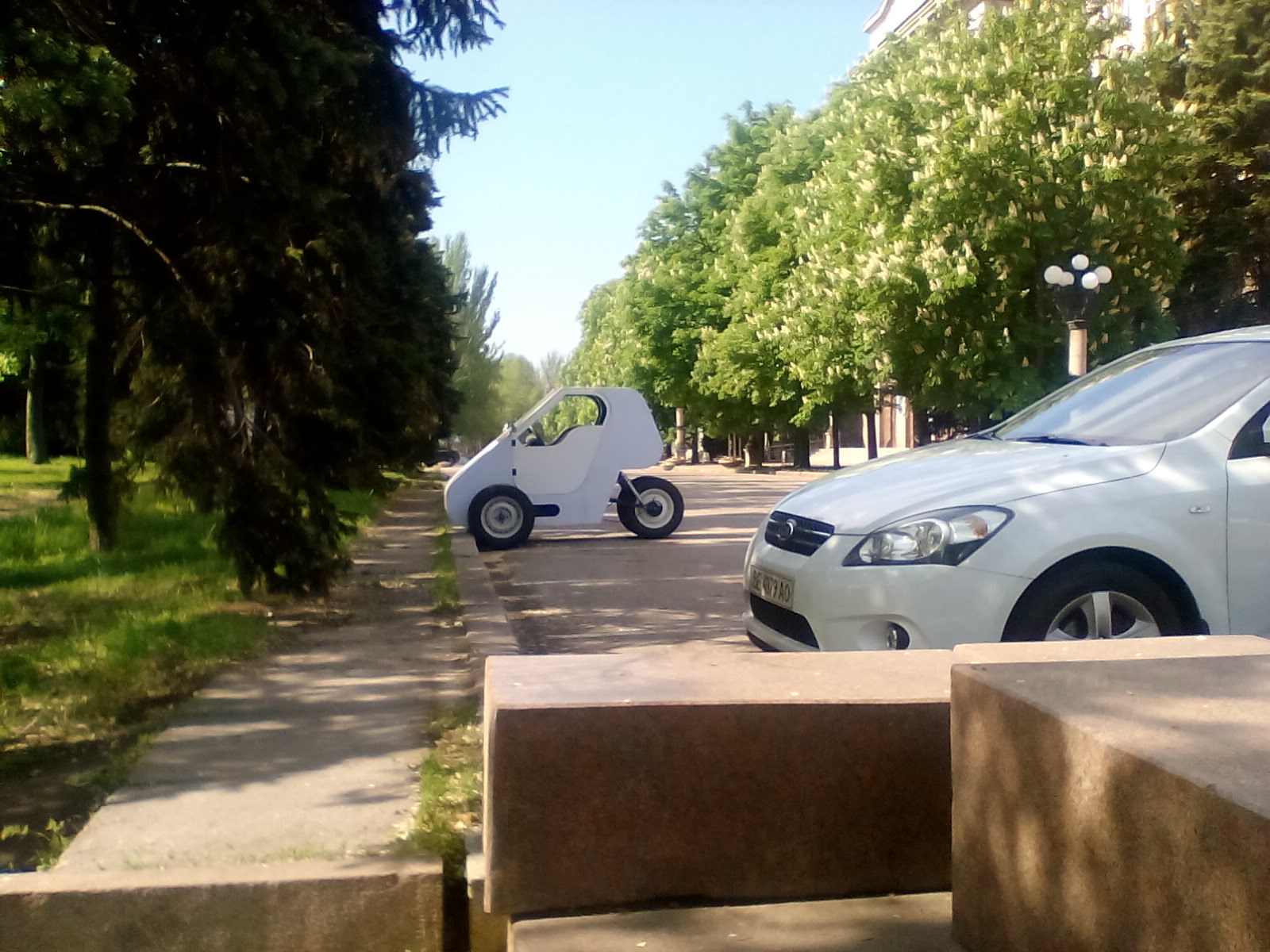

После праздника займёмся бампером, стопами и поворотами, крыльями. Пока катаюсь как есть и получаю удовольствие, правда повороты показывать руками неудобно)

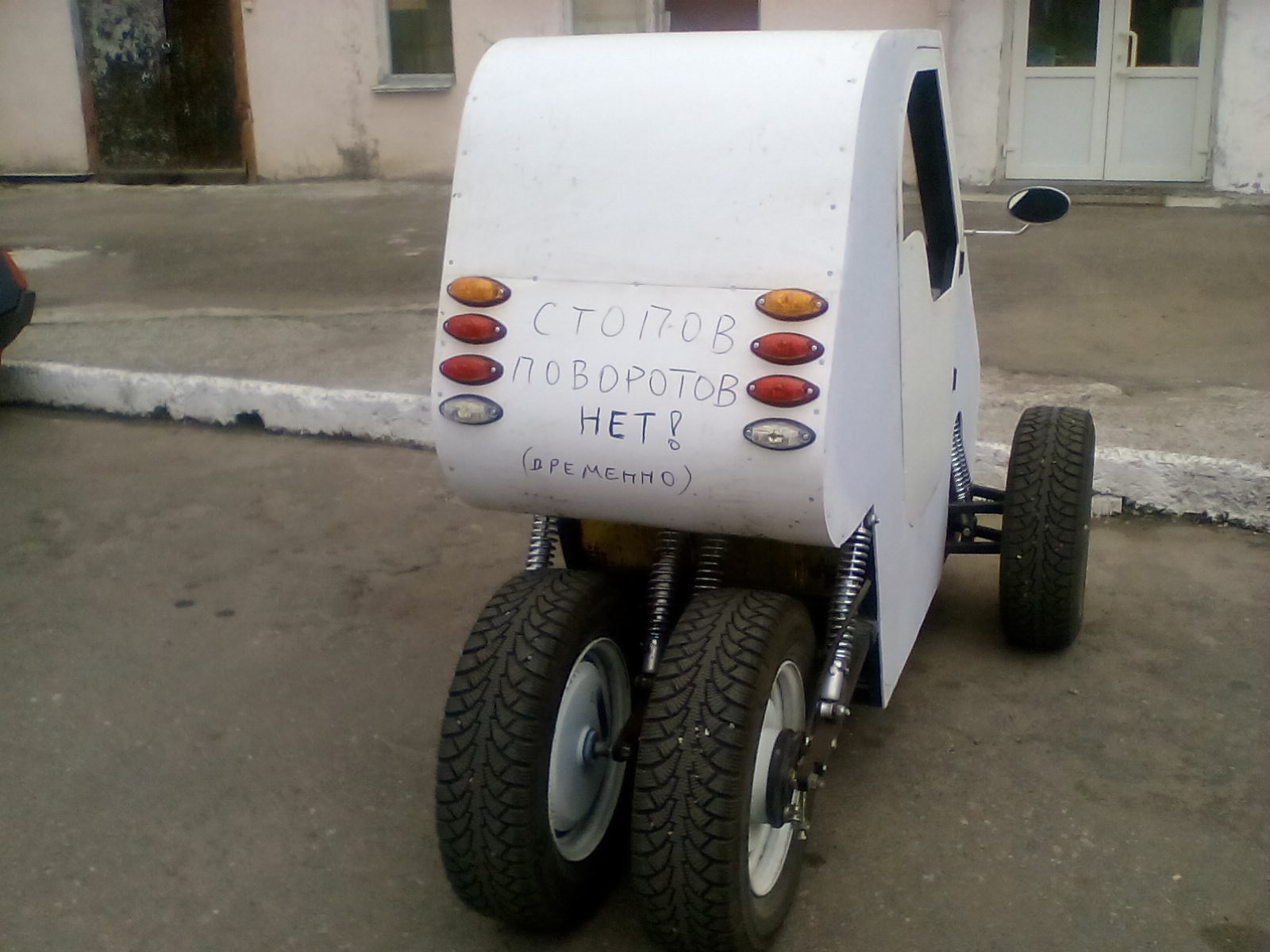

Понемногу работаем над Страйком и Страйк работает на нас, ездит по делам фирмы. Скоро будут стопы и повороты, бампер.

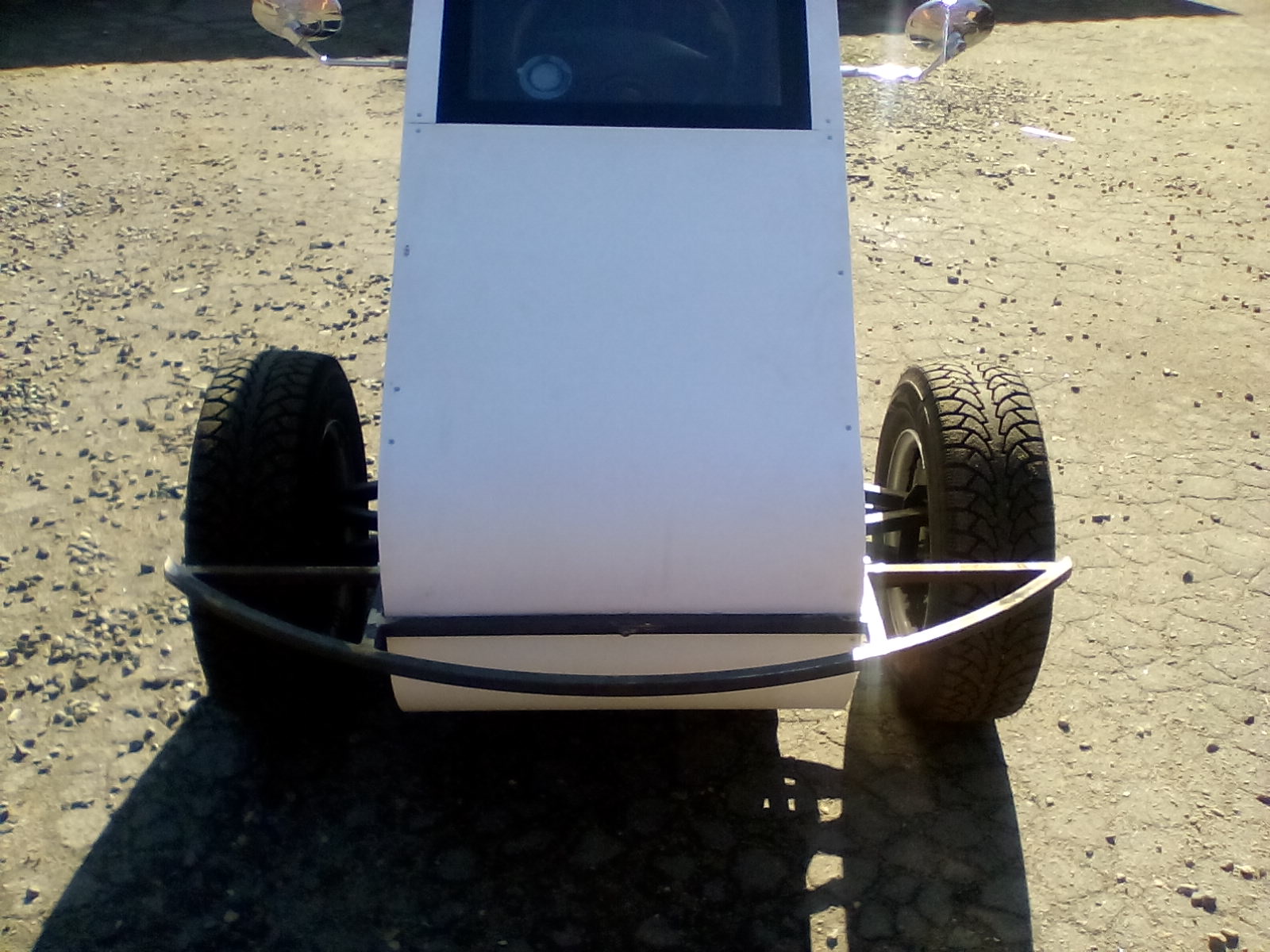

#21602Повідомлення 12 трав 2016, 16:33

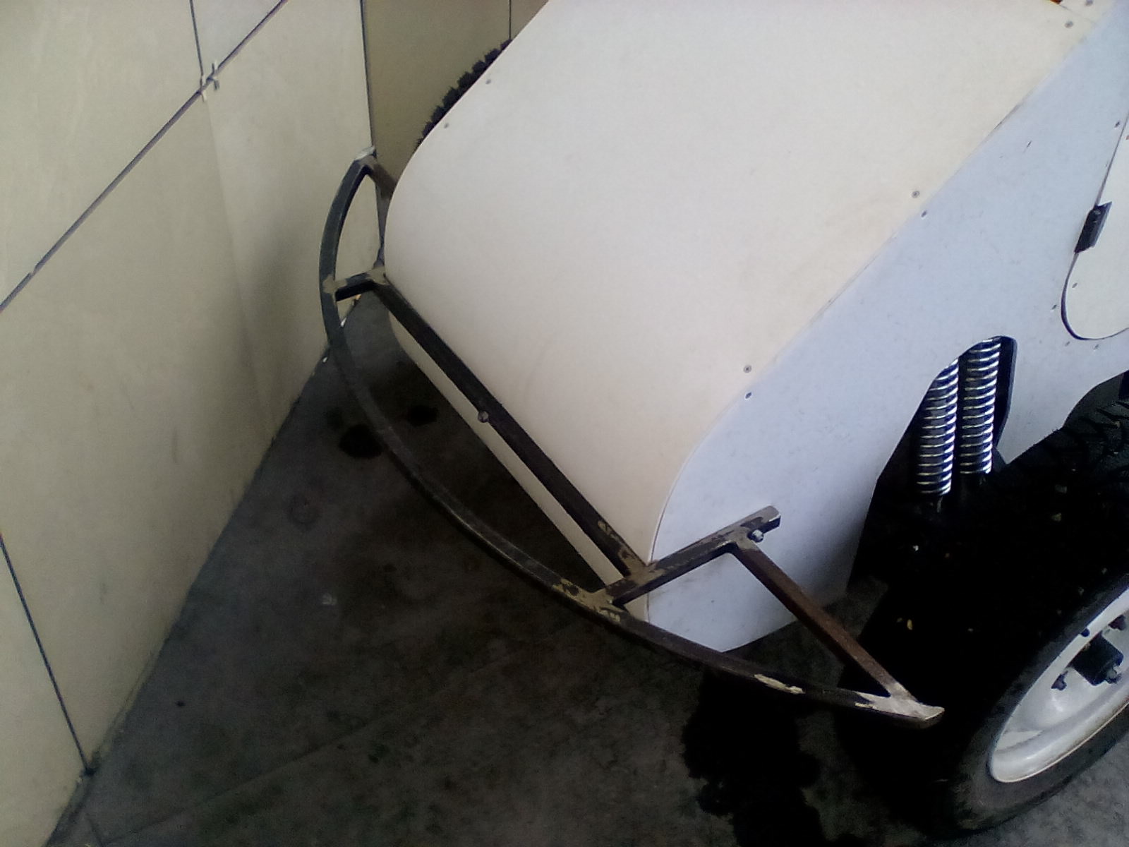

Установили каркас бампера, скоро Страйк станет солиднее)
IMG_20160512_163833.jpg [ 216.94 КБ | Переглядів: 10507 ]

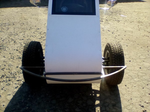

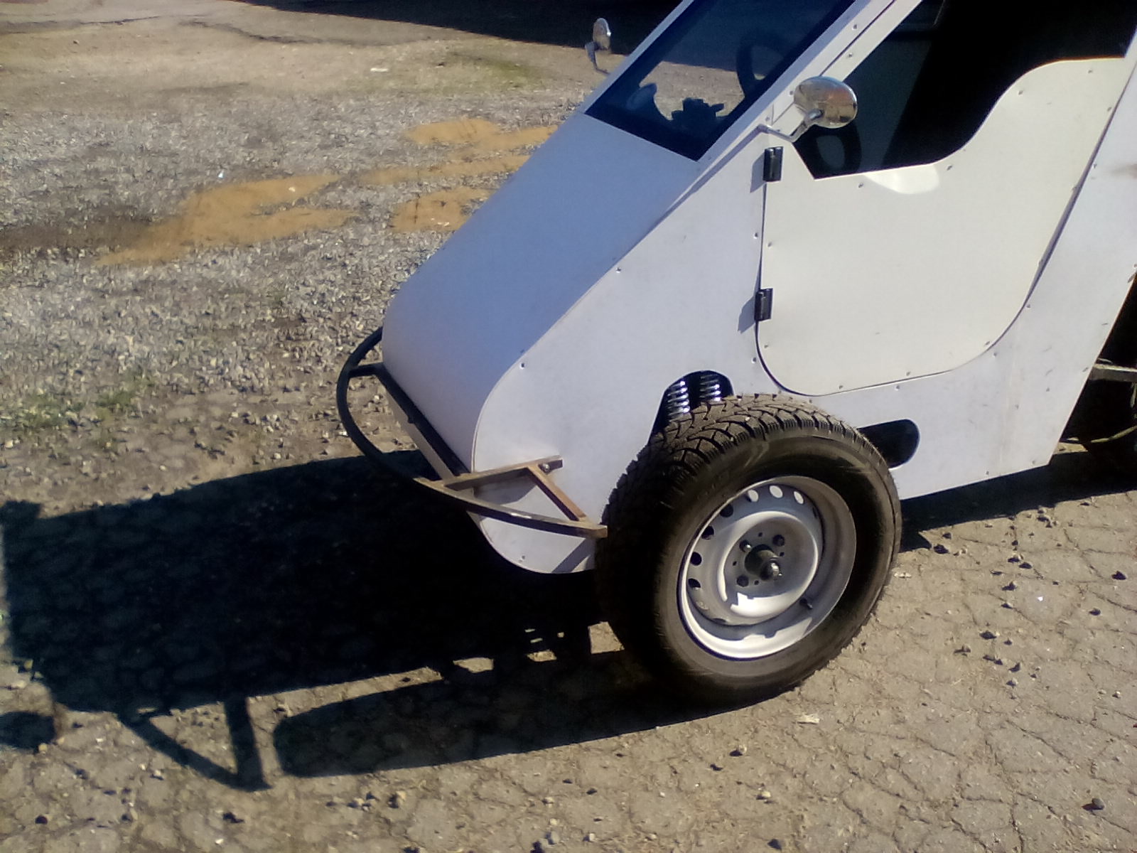

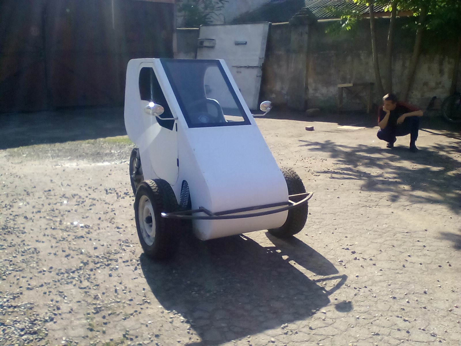

Еще фото Страйка с каркасом бампера:
IMG_20160513_090435.jpg [ 325.81 КБ | Переглядів: 10467 ]
IMG_20160513_090452.jpg [ 324.44 КБ | Переглядів: 10467 ]
IMG_20160513_090501.jpg [ 318.44 КБ | Переглядів: 10467 ]
