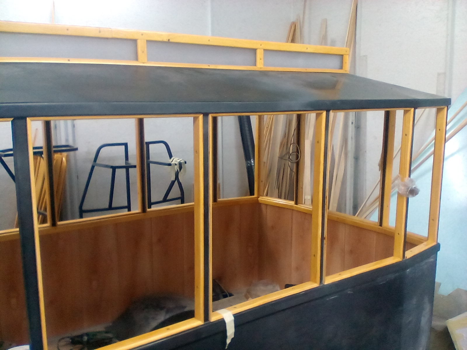

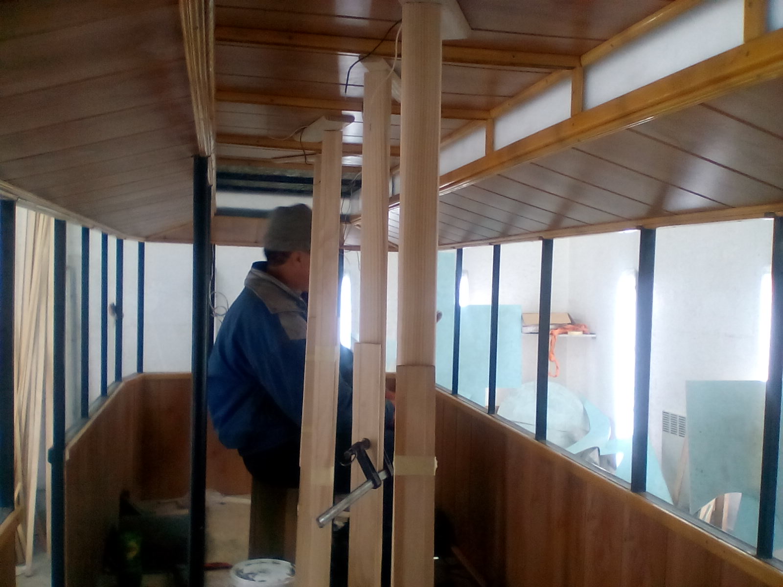

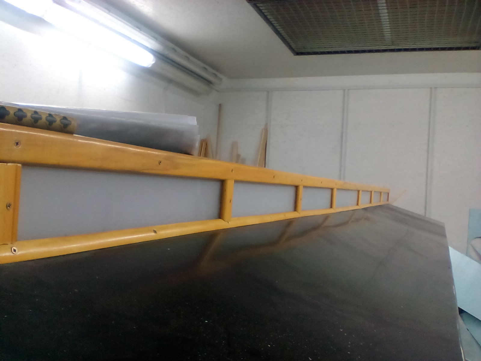

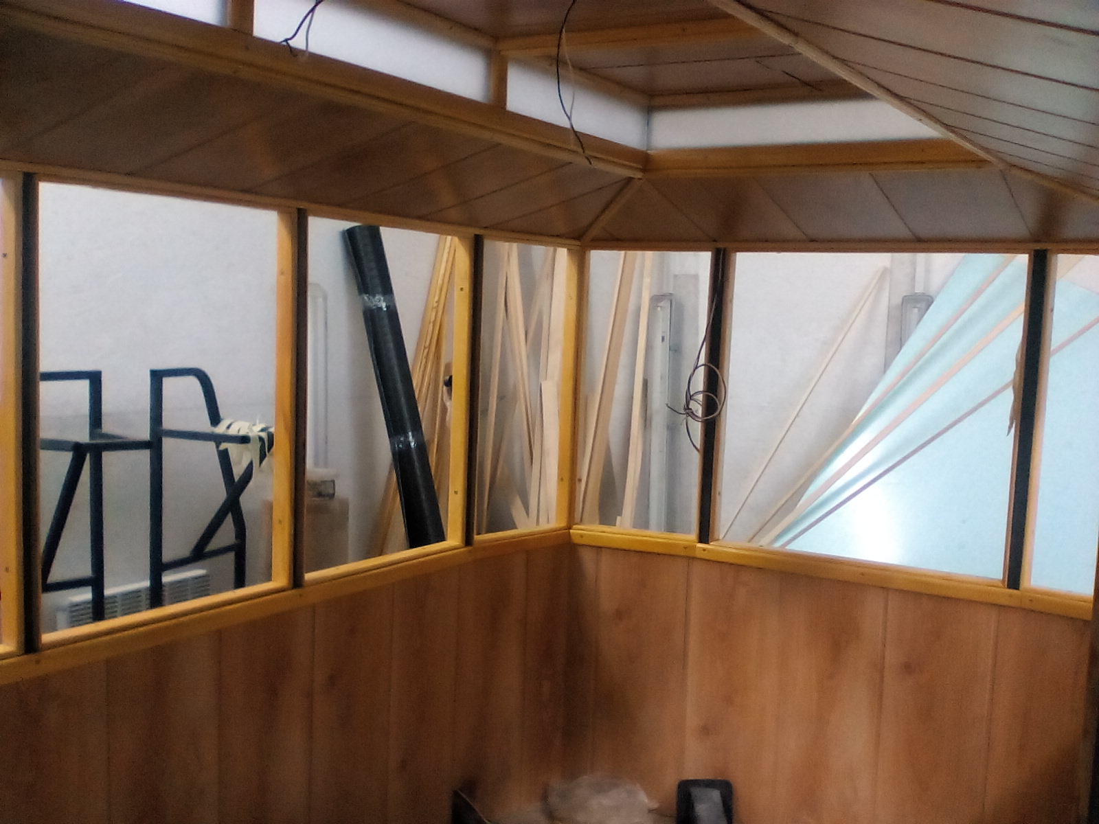

#17931Повідомлення 11 лют 2016, 20:45
Работаем над оформлением потолка трамвая
IMG_20160211_165903.jpg [ 286.56 КБ | Переглядів: 7957 ]
IMG_20160211_165923.jpg [ 296.56 КБ | Переглядів: 7957 ]
#17936Повідомлення 11 лют 2016, 23:05
sashsa писав(ла):
сиденье должно быть простое, чтоб водитель на расслаблялся очень, это работа, а не отдых...
- во во - а ещё лучше как раньше на тракторах - железное седло с дырочками :) :lachtot: :cry: .
Чёт не туды. Мужики - на работе люди работать должны а не мучиться . Вродь в цивилизацию собрались идти , а не к труду на галерах ... Так что paskalex прав - одно дело , аки президенту , всунуть тушку в кресло и сказать - ой поместился , круто ... а другое просидеть в нём целый день , и заработать скалиоз , геморой и т.д. В фурах почему-то не только эти две ручечки , а ещё и много других , включая пневмоподушки с регулировкой ставят ...

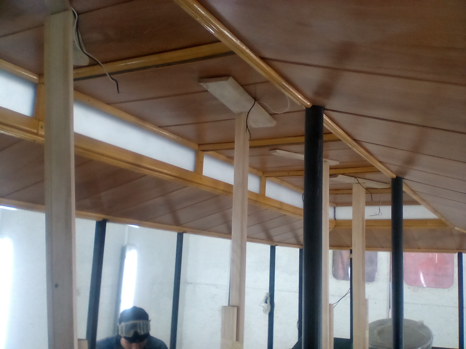

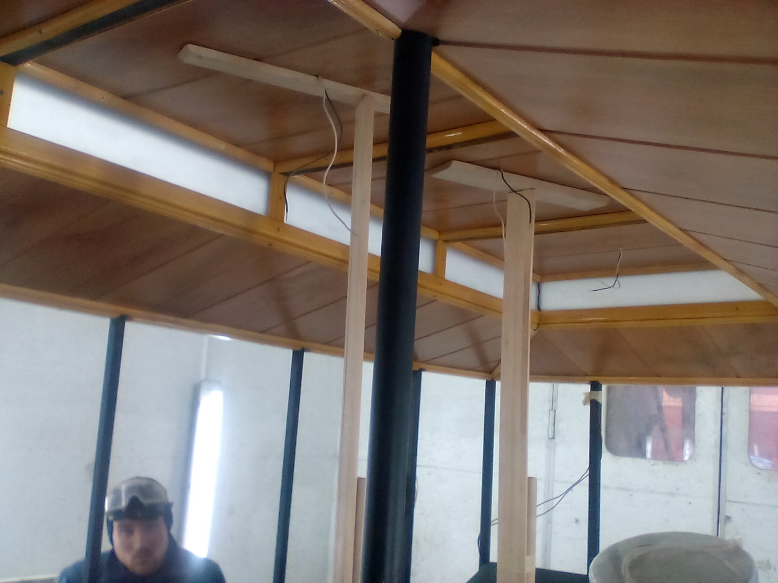

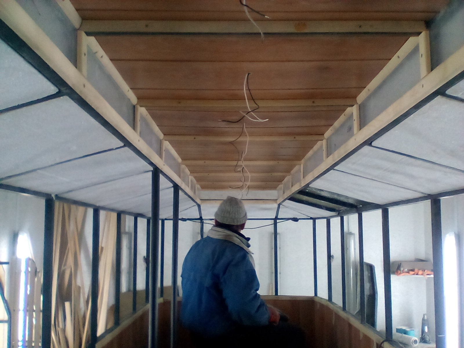

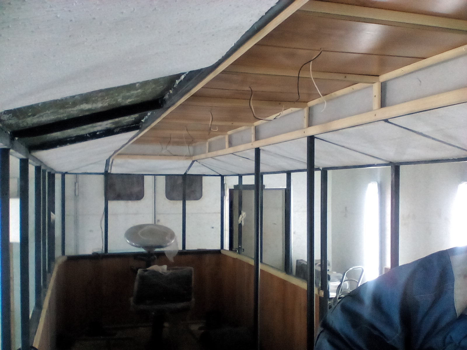

#18498Повідомлення 23 лют 2016, 18:42
Окончательно собираем потолок, все деревянные части вскрыли лаком, провели проводку для освещения.
IMG_20160223_162258.jpg [ 237.56 КБ | Переглядів: 7849 ]
IMG_20160223_162307.jpg [ 236.94 КБ | Переглядів: 7849 ]
IMG_20160223_162417.jpg [ 272.44 КБ | Переглядів: 7849 ]

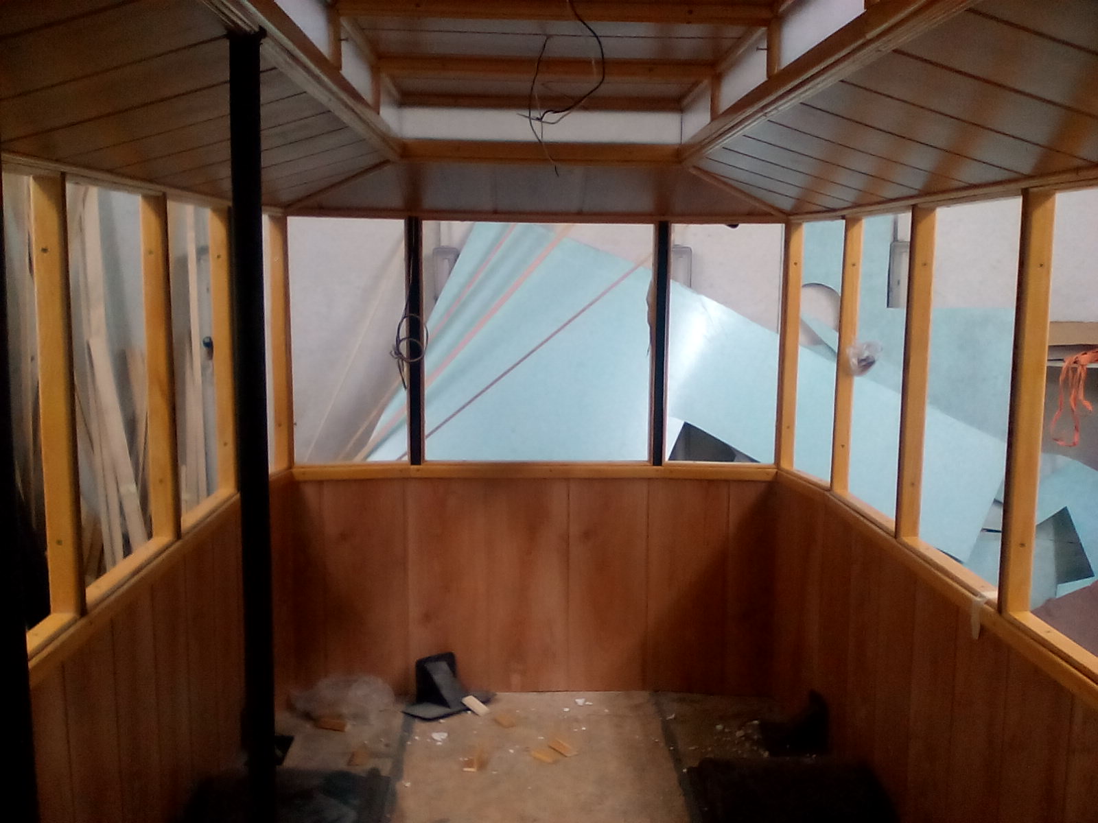

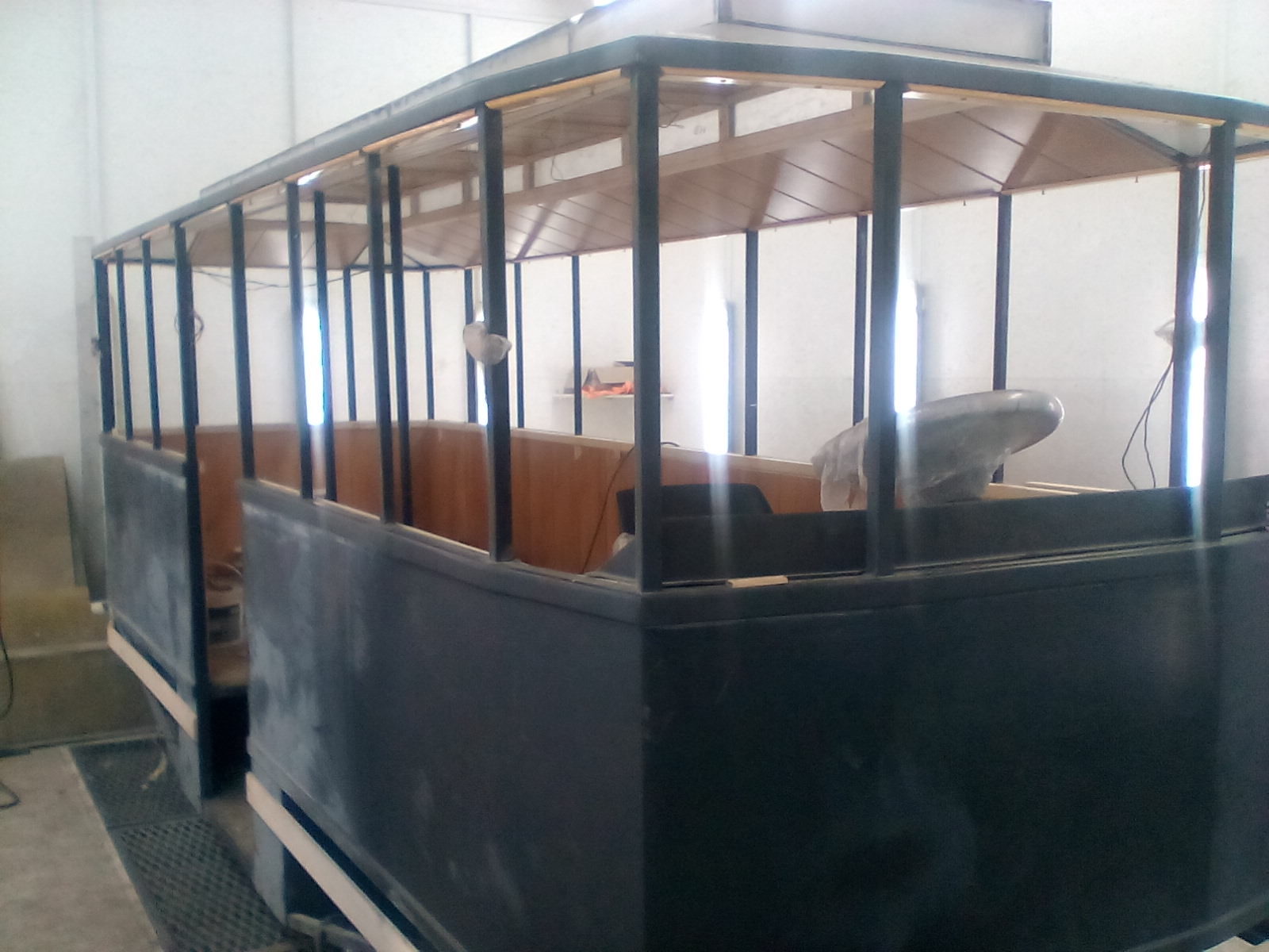

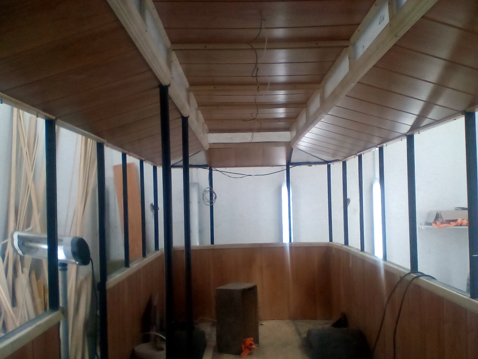

#18728Повідомлення 29 лют 2016, 18:16
Продолжаем изготовление и установку деревянных элементов отделки вагона:
IMG_20160229_175950.jpg [ 209.19 КБ | Переглядів: 7814 ]
IMG_20160229_180010.jpg [ 290.69 КБ | Переглядів: 7814 ]
IMG_20160229_180026.jpg [ 285.31 КБ | Переглядів: 7814 ]
IMG_20160229_180539.jpg [ 266.69 КБ | Переглядів: 7814 ]
