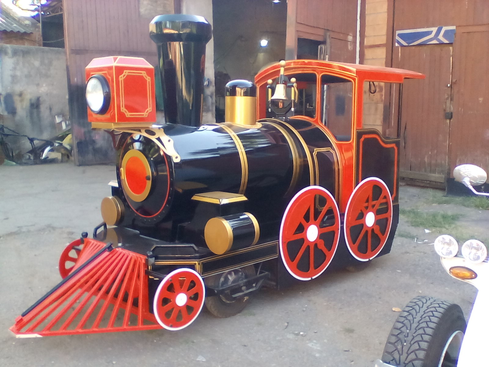

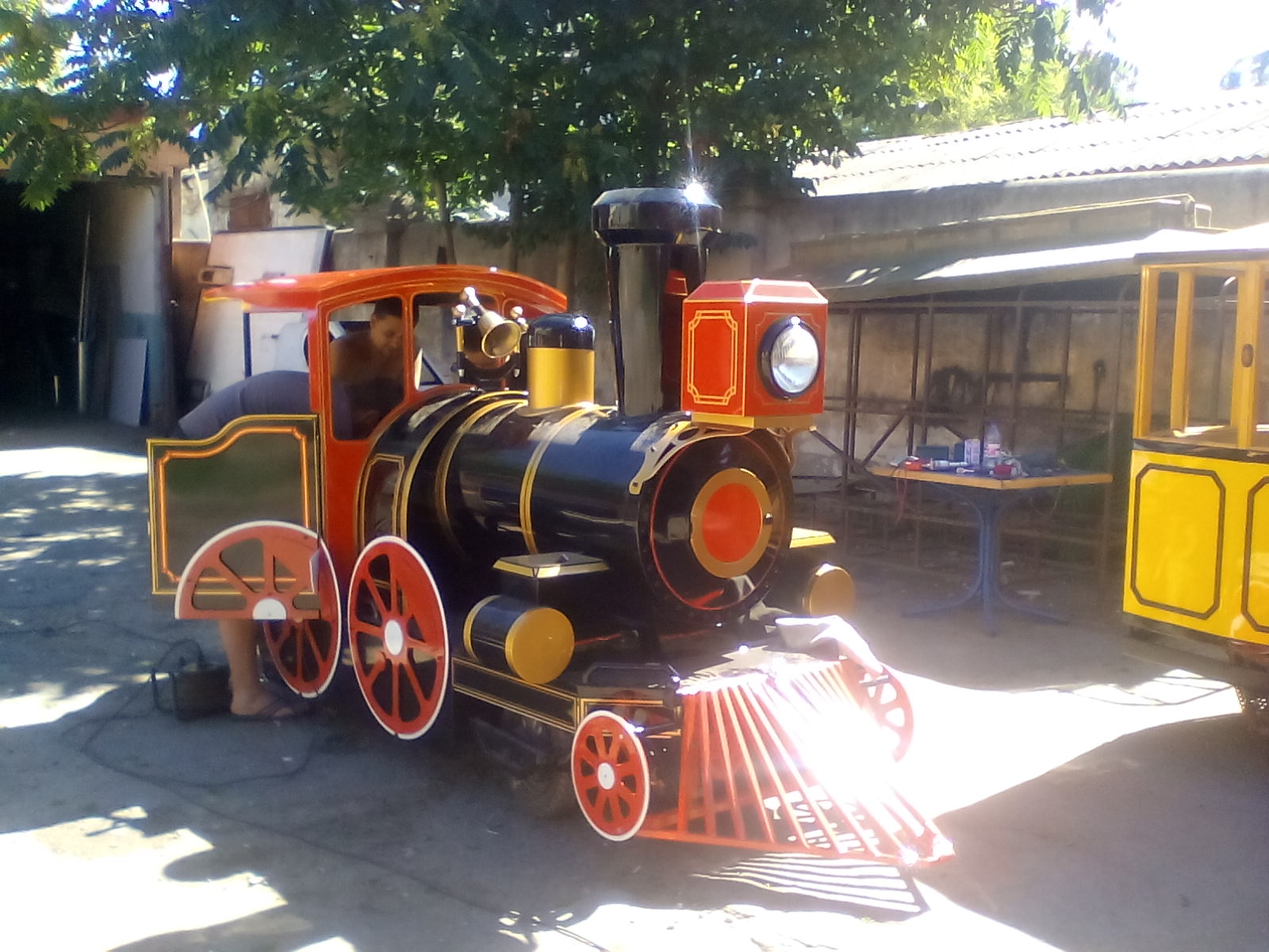

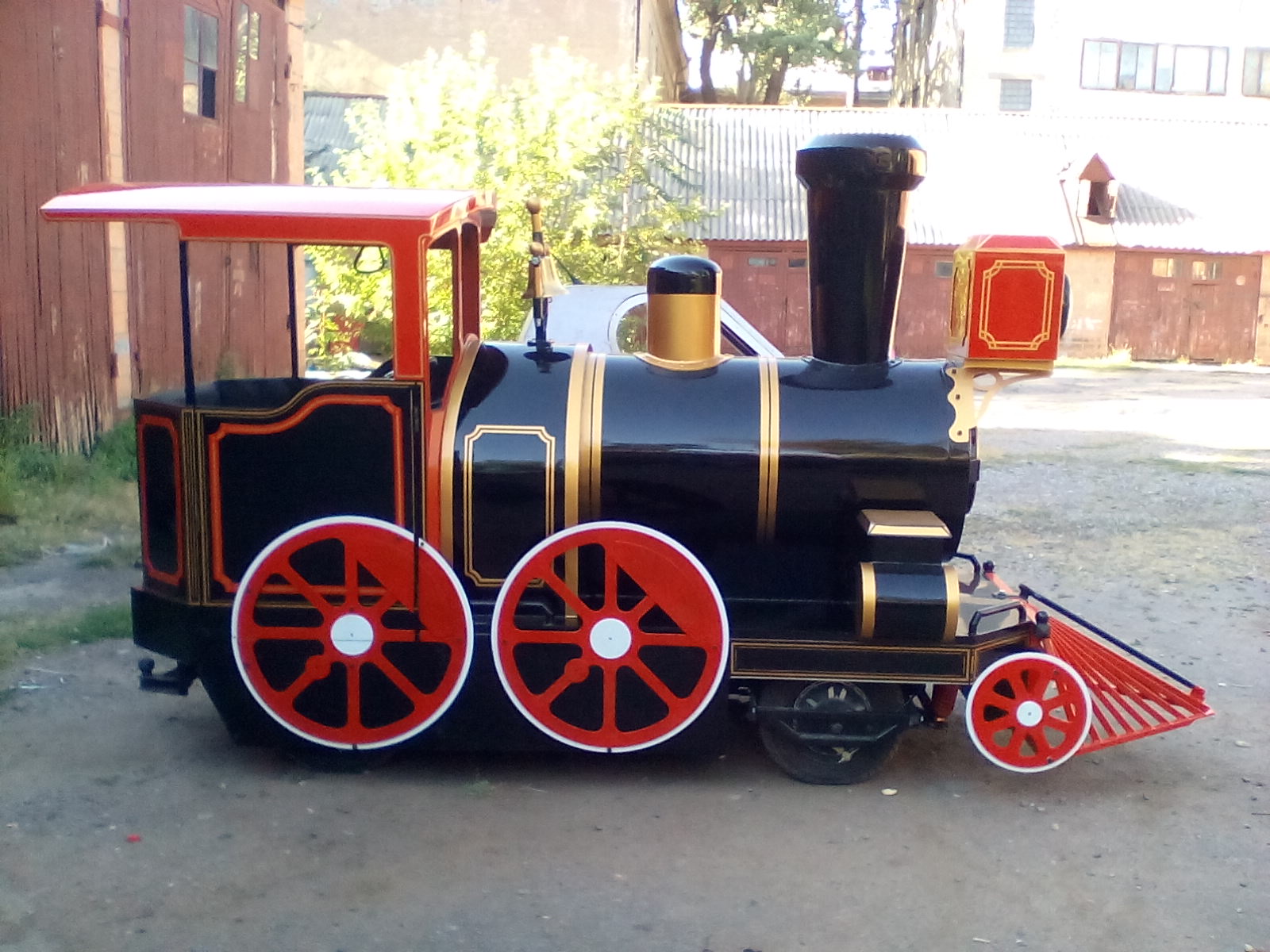

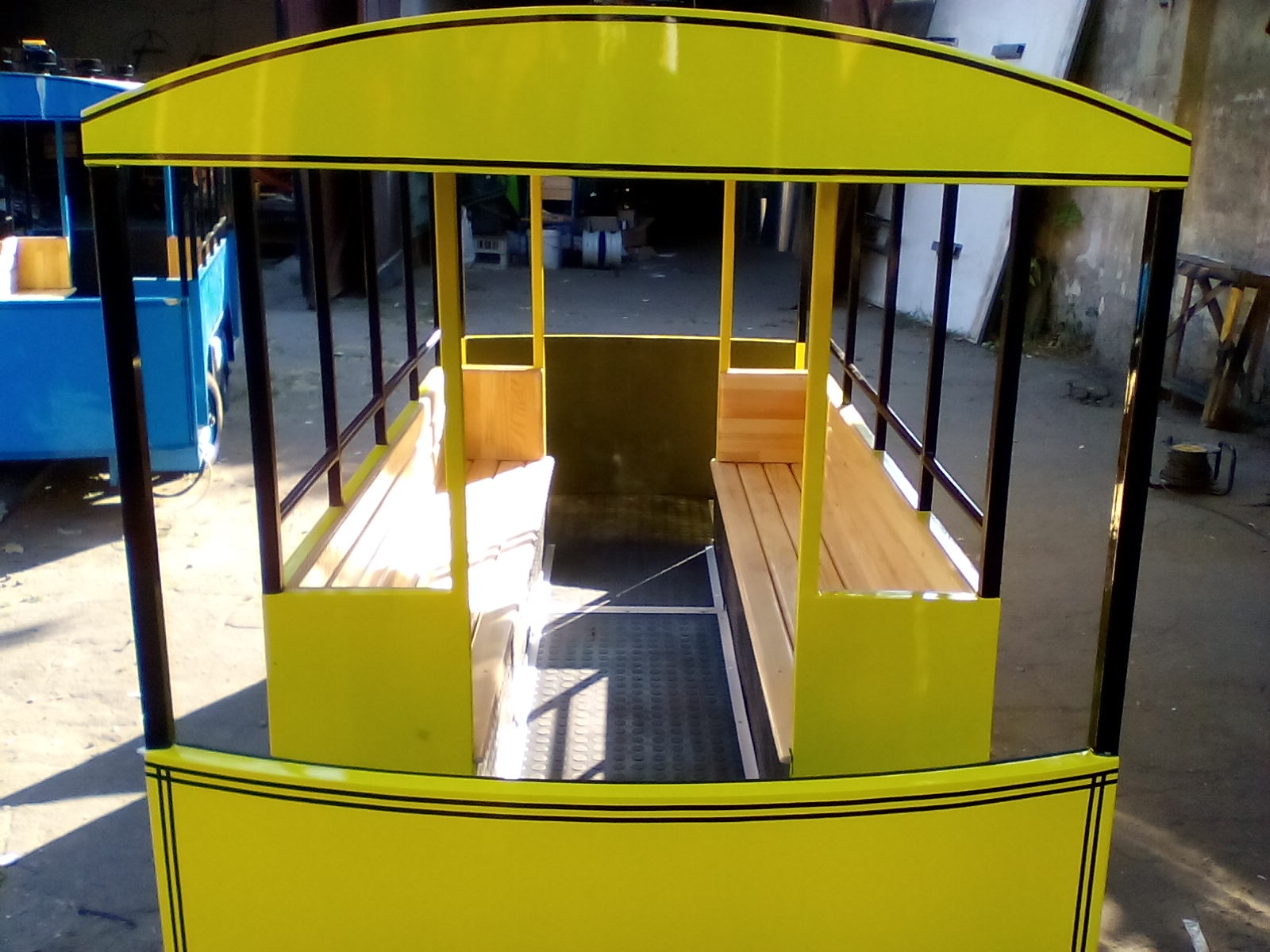

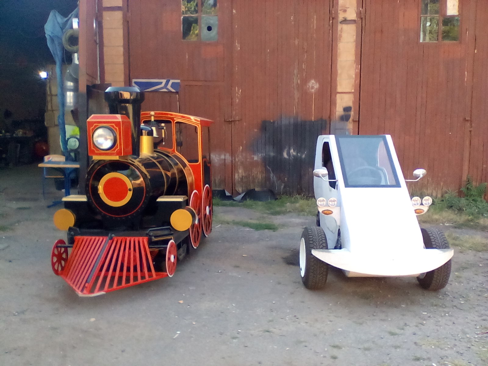

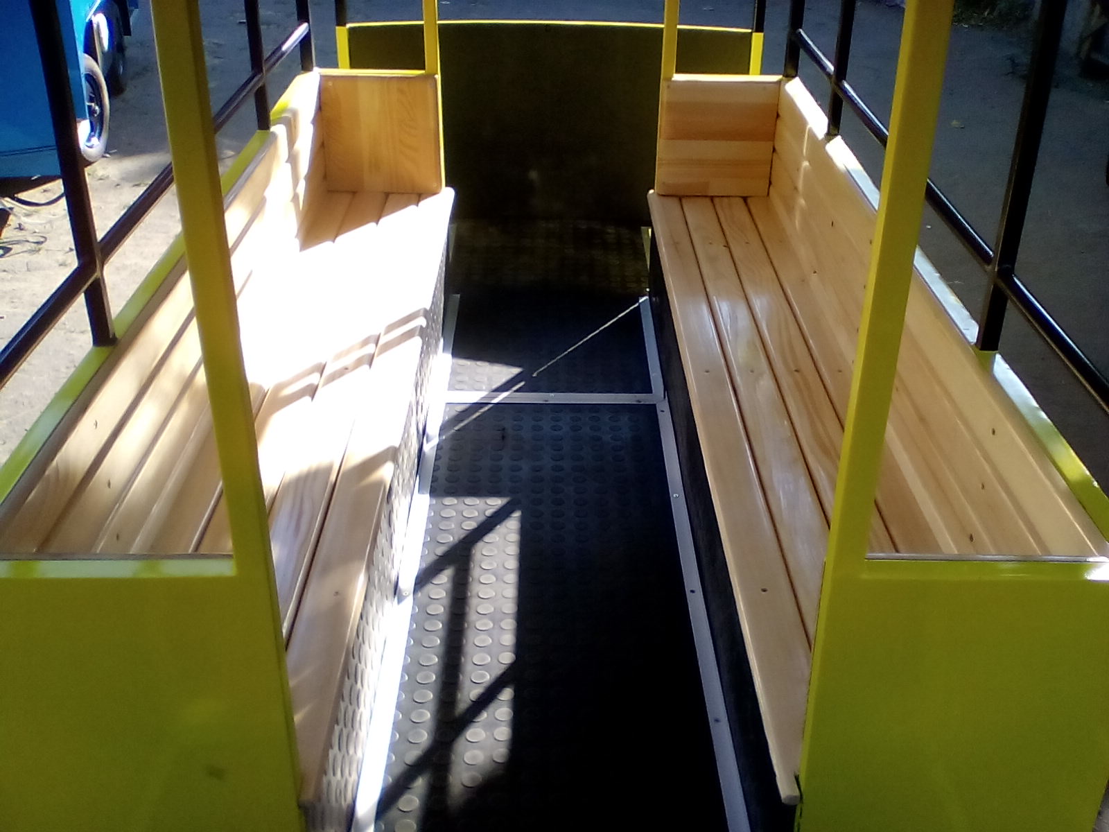

#26411Повідомлення 29 серп 2016, 08:42

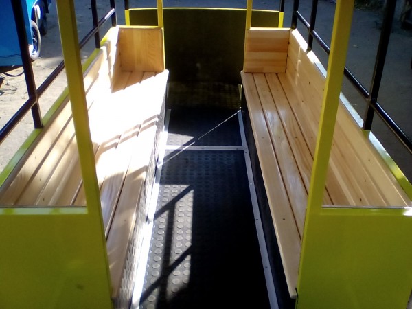

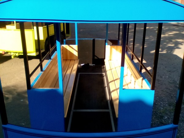

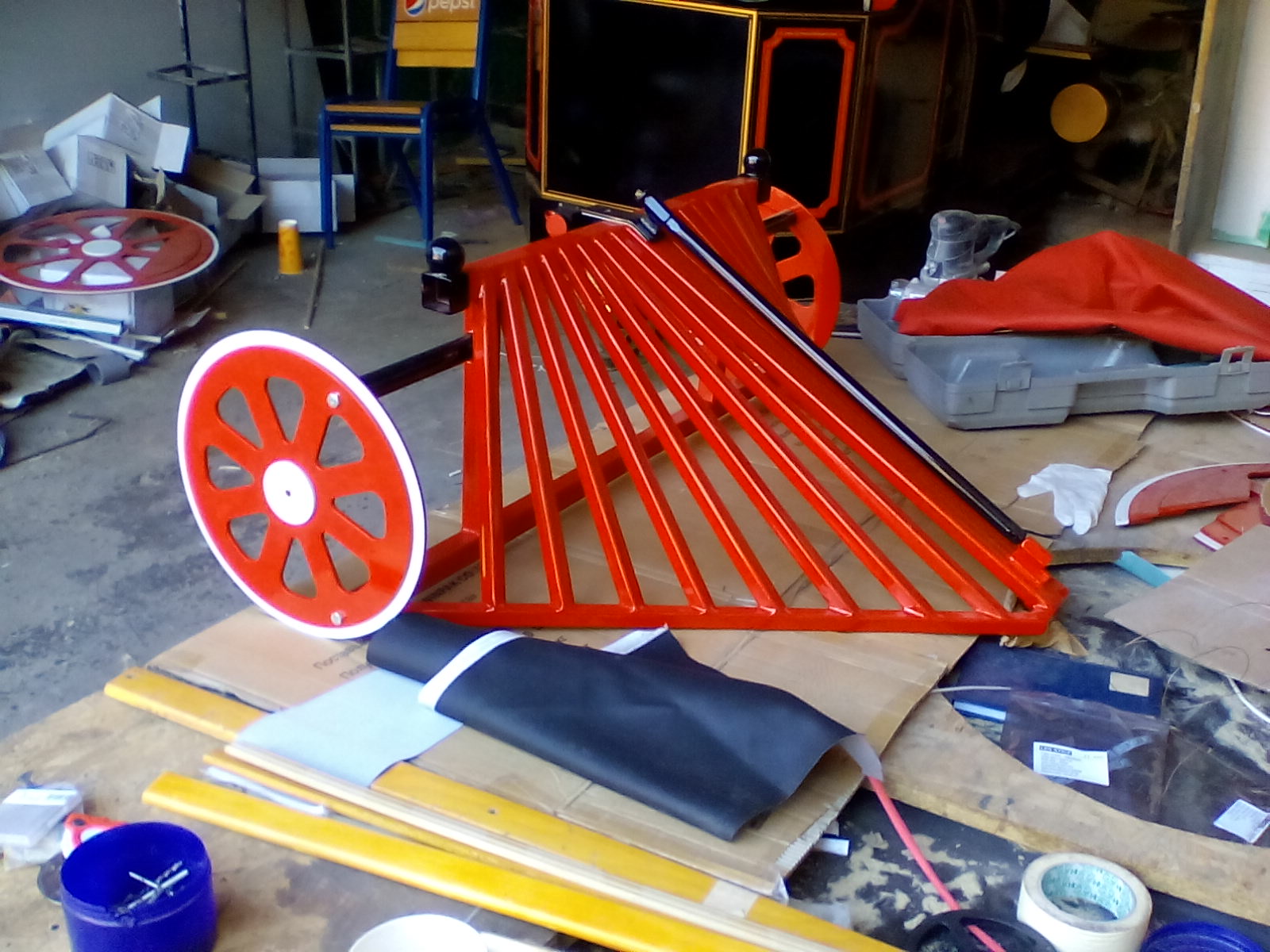

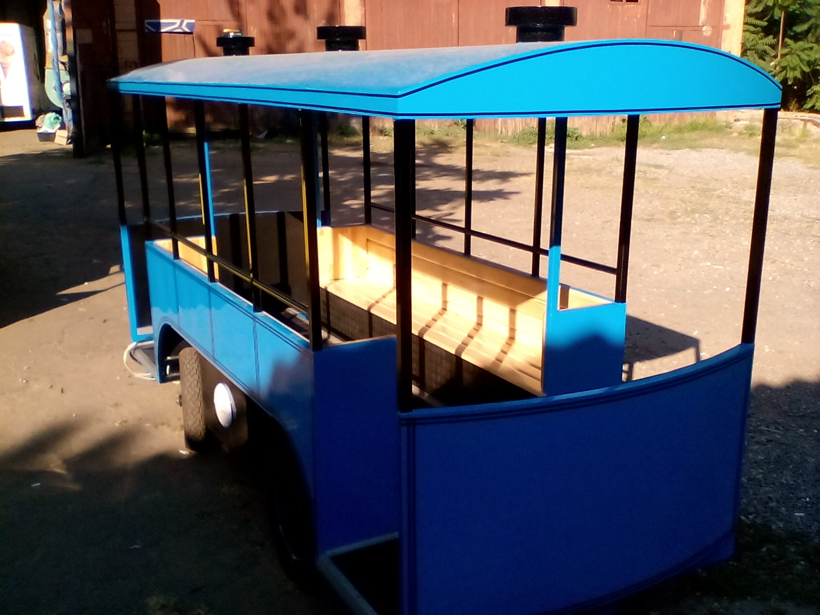

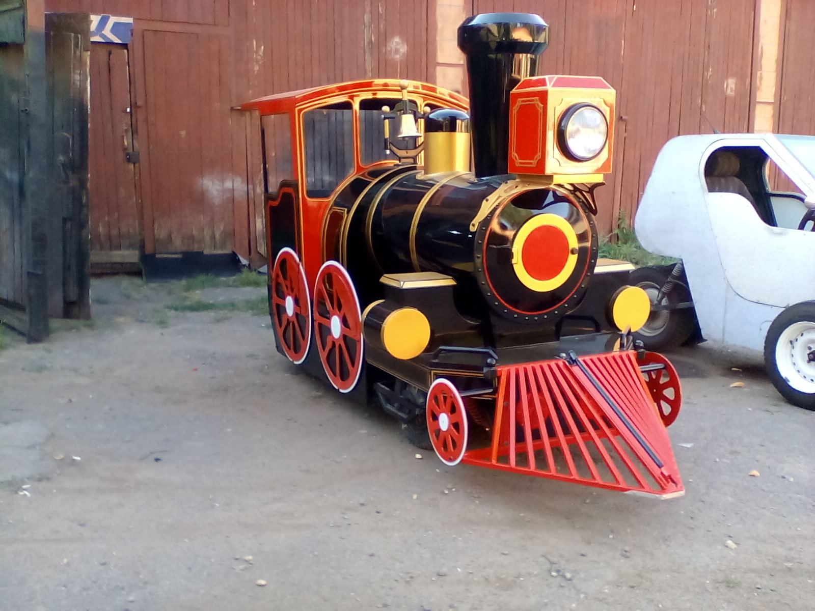

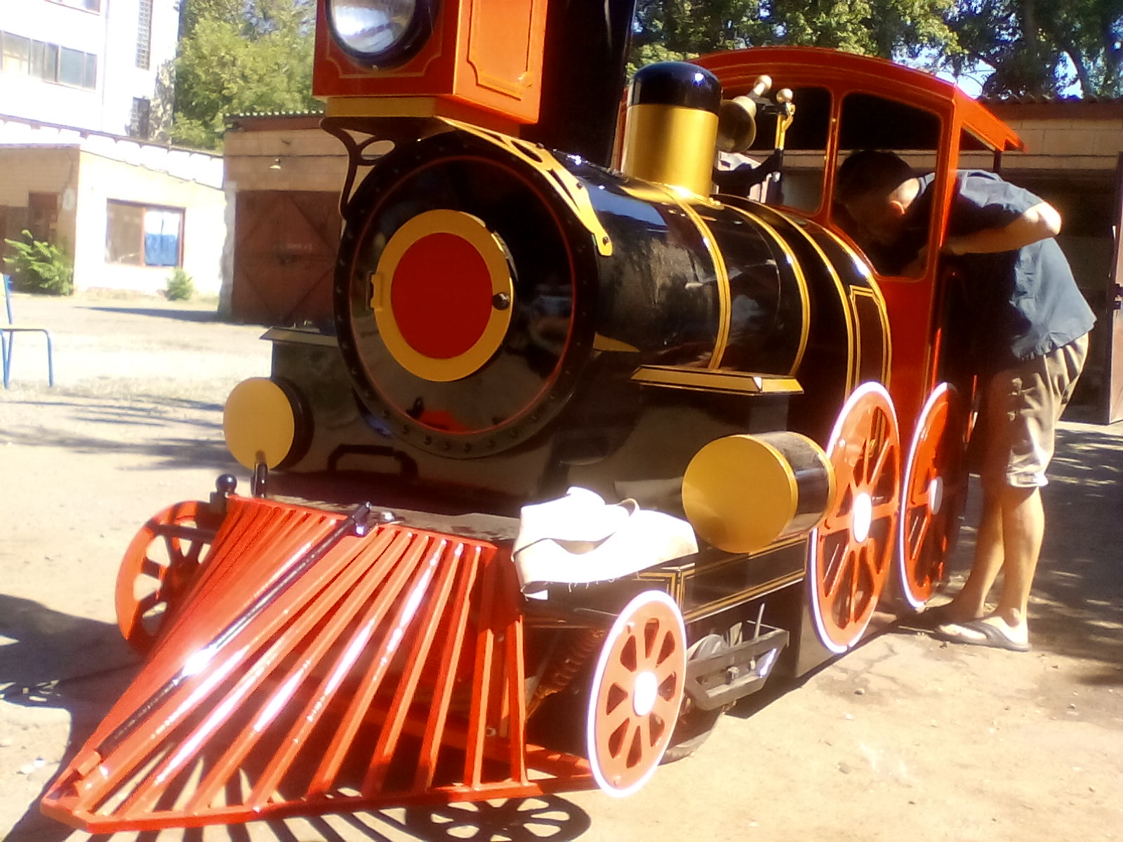

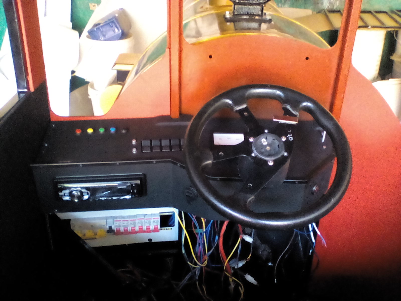

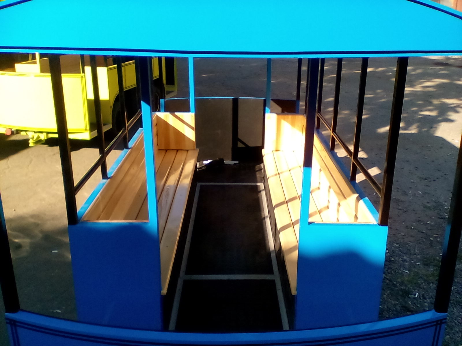

Осталось совсем не много и поезд готов! Послезавтра состоится испытательная эксплуатация в реальных условиях, а первого сентября уже выезд на первый заказ в одну из николаевских школ.
IMG_20160829_085258.jpg [ 310.06 КБ | Переглядів: 9448 ]
IMG_20160829_085312.jpg [ 297.81 КБ | Переглядів: 9448 ]
IMG_20160829_085330.jpg [ 277.81 КБ | Переглядів: 9448 ]
IMG_20160829_085359.jpg [ 298.19 КБ | Переглядів: 9448 ]
IMG_20160829_085408.jpg [ 280.69 КБ | Переглядів: 9448 ]
IMG_20160829_085501.jpg [ 299.69 КБ | Переглядів: 9448 ]
IMG_20160829_085422.jpg [ 349.56 КБ | Переглядів: 9448 ]

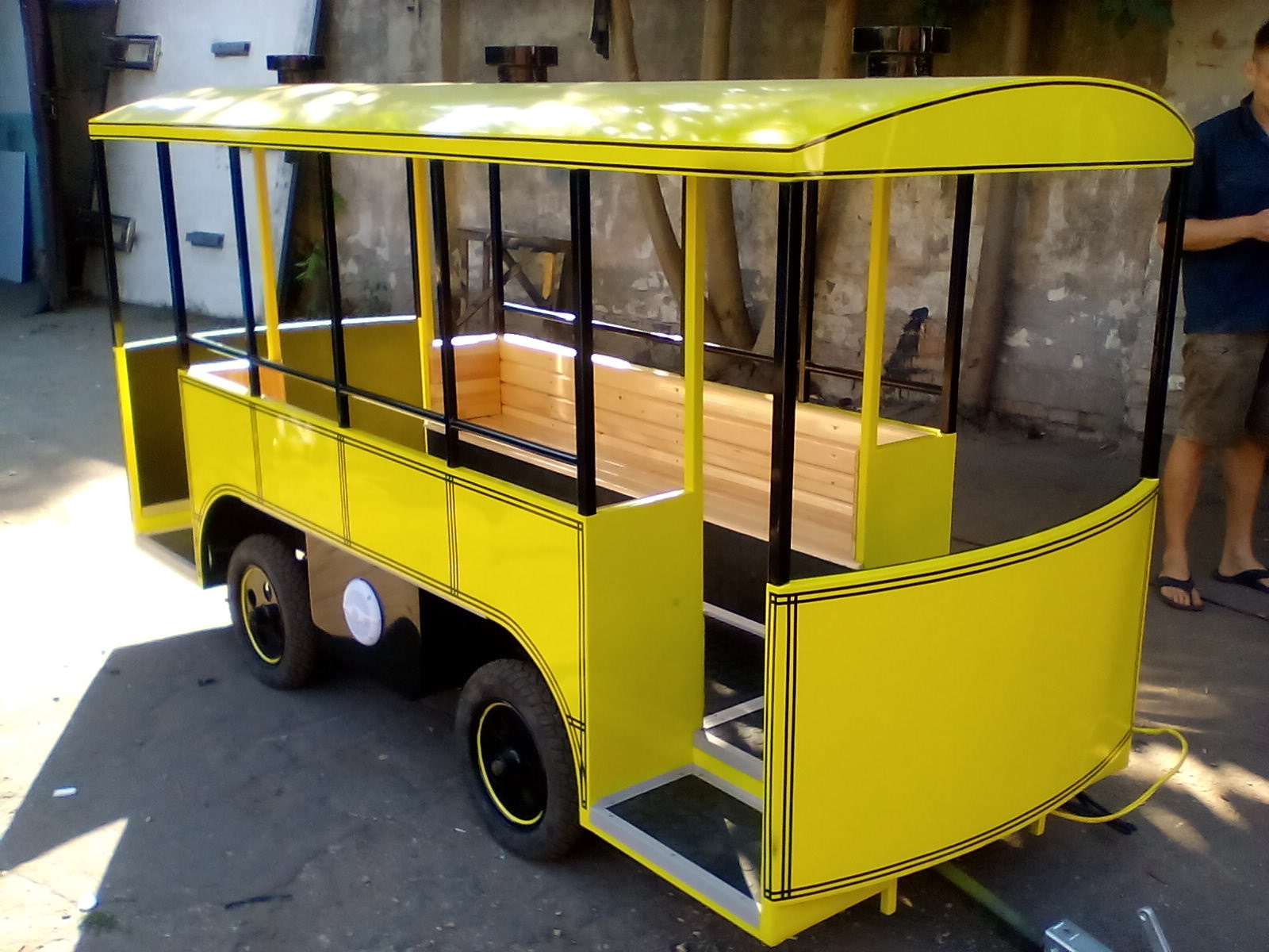

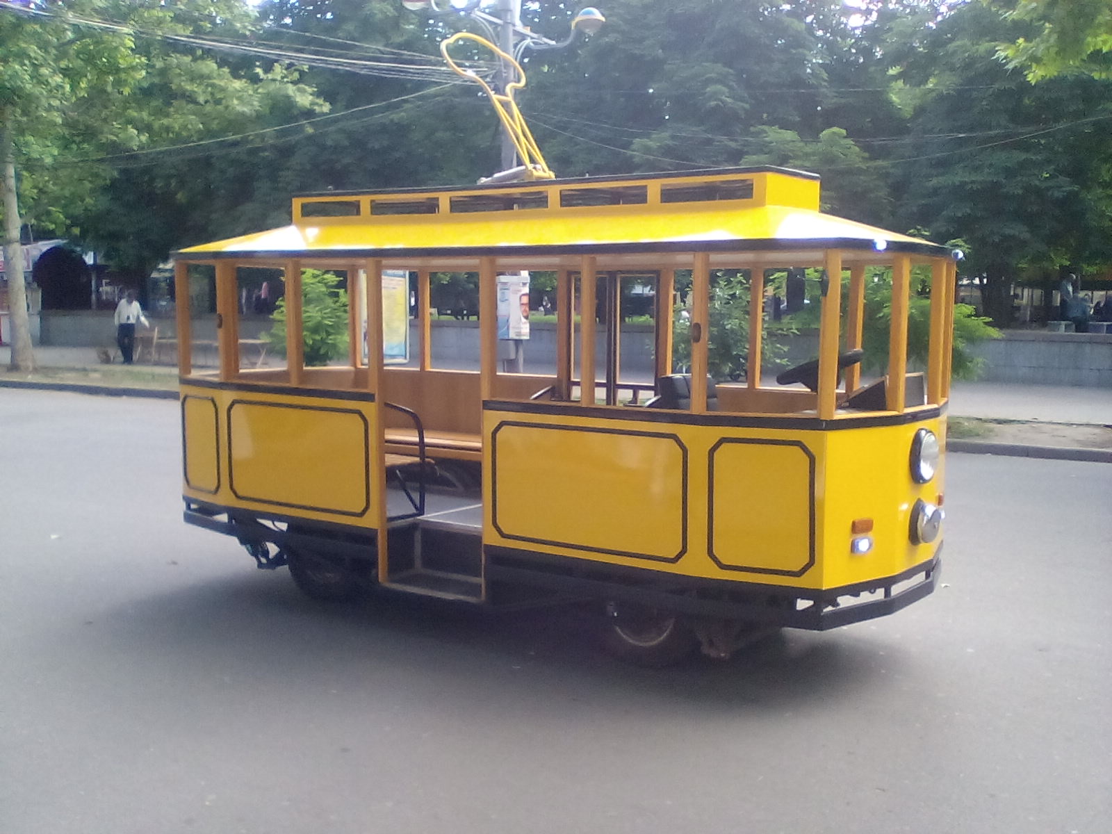

А мы не думаем, мы знаем, этот трамвай собственность нашего шефа и все работает как я описал, про батарею он вообще не думает, мы же не первый год этим занимаемся)
IMG_20160606_184656.jpg [ 318.81 КБ | Переглядів: 9433 ]

Усилитель руля предусмотрен? Конструкция на вид уже нелёгкая.
 Заголовок повідомлення: Re: Детский поезд
#26457Повідомлення 29 серп 2016, 22:35
Усилитель не предусмотрен, паровоз легко рулится, его нет и на трамвае, который с пассажирами в два раза тяжелее паровоза при этом у трамвая управляемые оба моста, а у паровоза только передний, колеса легко поворачиваются даже на месте. А в трамваях руль гораздо легче, чем в жигулях, поворотные узлы на подшипниках в отличие от шаровых опор не сопротивляются.

Сегодня назначен испытательный выезд, готовим технику, доделываем мелочи, моем и выезжает в город:
IMG_20160831_113712.jpg [ 338.56 КБ | Переглядів: 9371 ]
IMG_20160831_113638.jpg [ 379.19 КБ | Переглядів: 9371 ]

Сегодня на конец дня поезд полностью готов к эксплуатации, доделали все мелочи, завтра выезжает.
IMG_20160901_164716.jpg [ 315.44 КБ | Переглядів: 9354 ]
IMG_20160901_164733.jpg [ 348.31 КБ | Переглядів: 9354 ]
IMG_20160901_164749.jpg [ 315.44 КБ | Переглядів: 9354 ]
IMG_20160901_164801.jpg [ 336.69 КБ | Переглядів: 9354 ]
