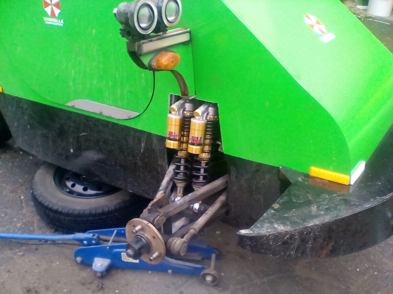

#46008Повідомлення 20 лист 2017, 11:00
Начали приходить в негодность амортизаторы на Страйке, пружины просели, всё чаще случаются пробои подвески. В связи с этим решили заменить амортизаторы на газо-маслянные, сперва только спереди, через неделю сзади, цена слегка кусается)

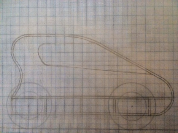

#48248Повідомлення 19 груд 2017, 09:25
Дабы не открывать новую тему, будем продолжать здесь. После завершения поезда задумались о мелкосерийном производстве Страйка. Но прежде чем это делать решили оптимизировать его ТК на данный момент он оказался очень дорог и тяжел (в прямом и переносном смысле) для серийного производства. Его масса 240 кг должна быть уменьшена до 150, дорогие токарные детали по возможности заменены уже готовыми серийными. Как это будет делаться будем описывать здесь. Первоочередная проблема - избыточная масса, в нем многовато металла а также: автокресло-15 кг, стекла 12 кг, тепло-шумоизоляция 30 кг, жигулевская рулевая колонка 8 кг, полка с акустикой 5 кг. От некоторого откажемся, остальное существенно облегчим. Откажемся от дверей как таковых, кузов будет представлять ракушкообразную конструкцию с открывающейся вверх по черной линии верхней частью. Бампер интегрируем в кузов, длина аппарата сократится до 1900 мм. Высота до 1100 мм, благодаря раздвиганию задних колес, смещению туда батареи и просаживанию водителя ниже. Ширина по переднем колесам будет 1200 мм. Выглядеть аппарат должен примерно так:

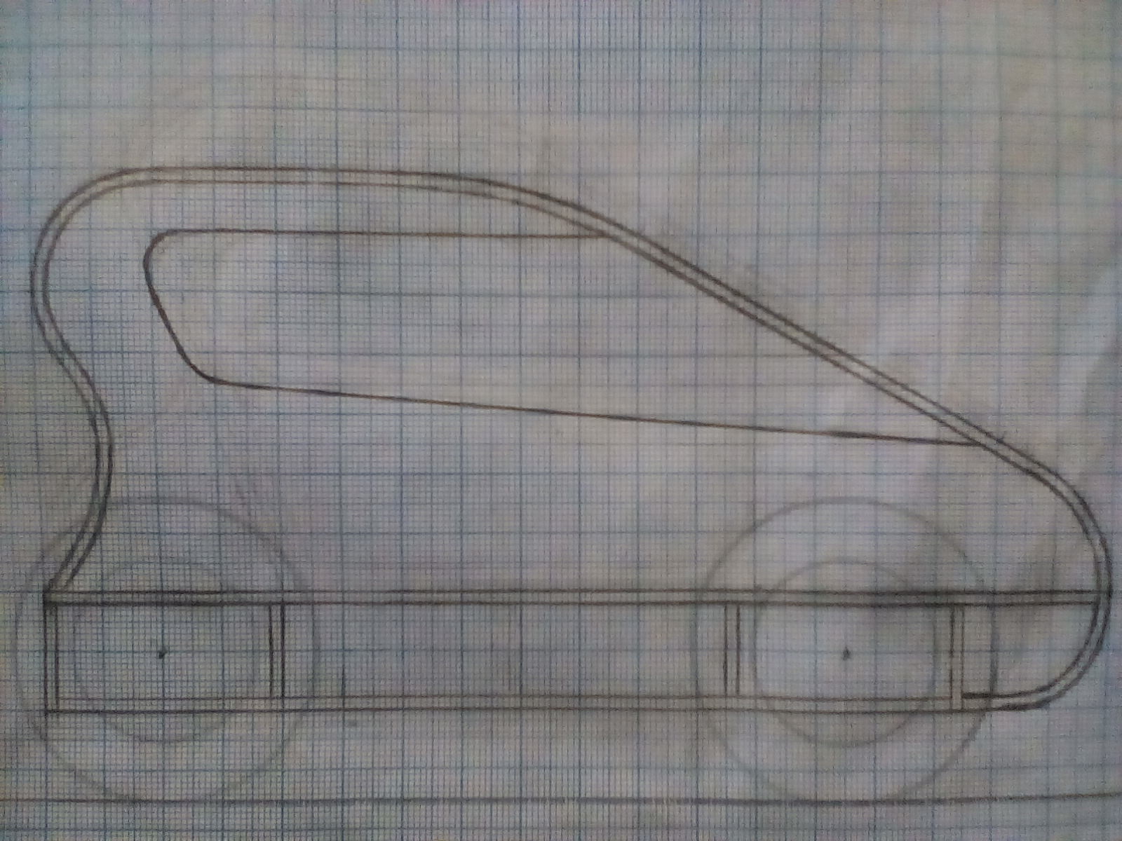

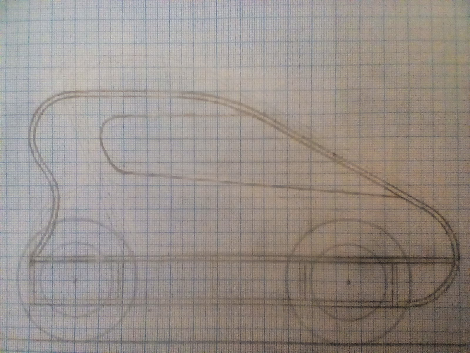

#48419Повідомлення 22 груд 2017, 15:49
Сегодня окончательно утвердили одноместный легкий электромобиль. Попробуем уложиться в 2000$ по себестоимости, выход готового изделия планируем на март 2018. Еще думаем над названием, есть варианты, предлагайте. Еще раз напомню габариты: длина 1900 мм, ширина по передним колесам 1200 мм, высота 1050 мм, база 1150 мм. Масса без пилота 150 кг, двигатель: два МК по 1000 Вт, батарея: десять консерв от Лифа, пробег на одной зарядке 70-100 км. Максимальная скорость 90 км/ч, крейсерская 60 км/ч.
