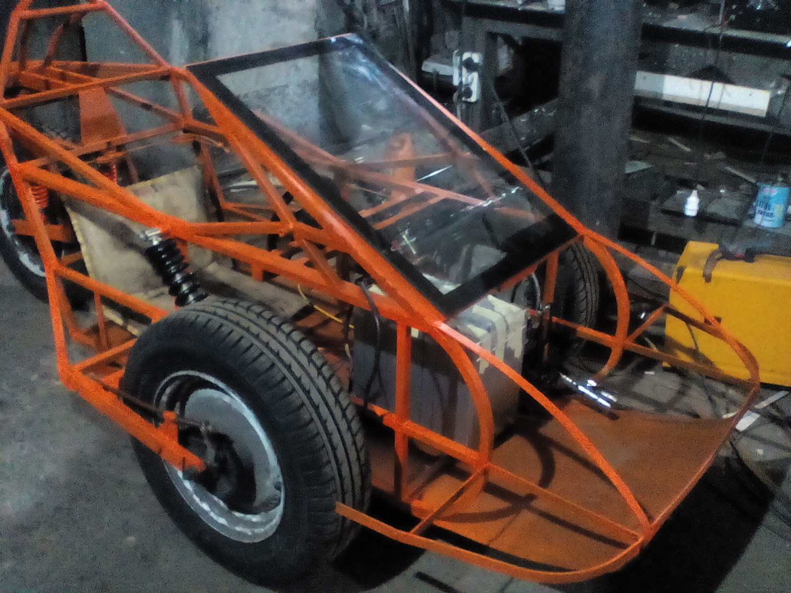

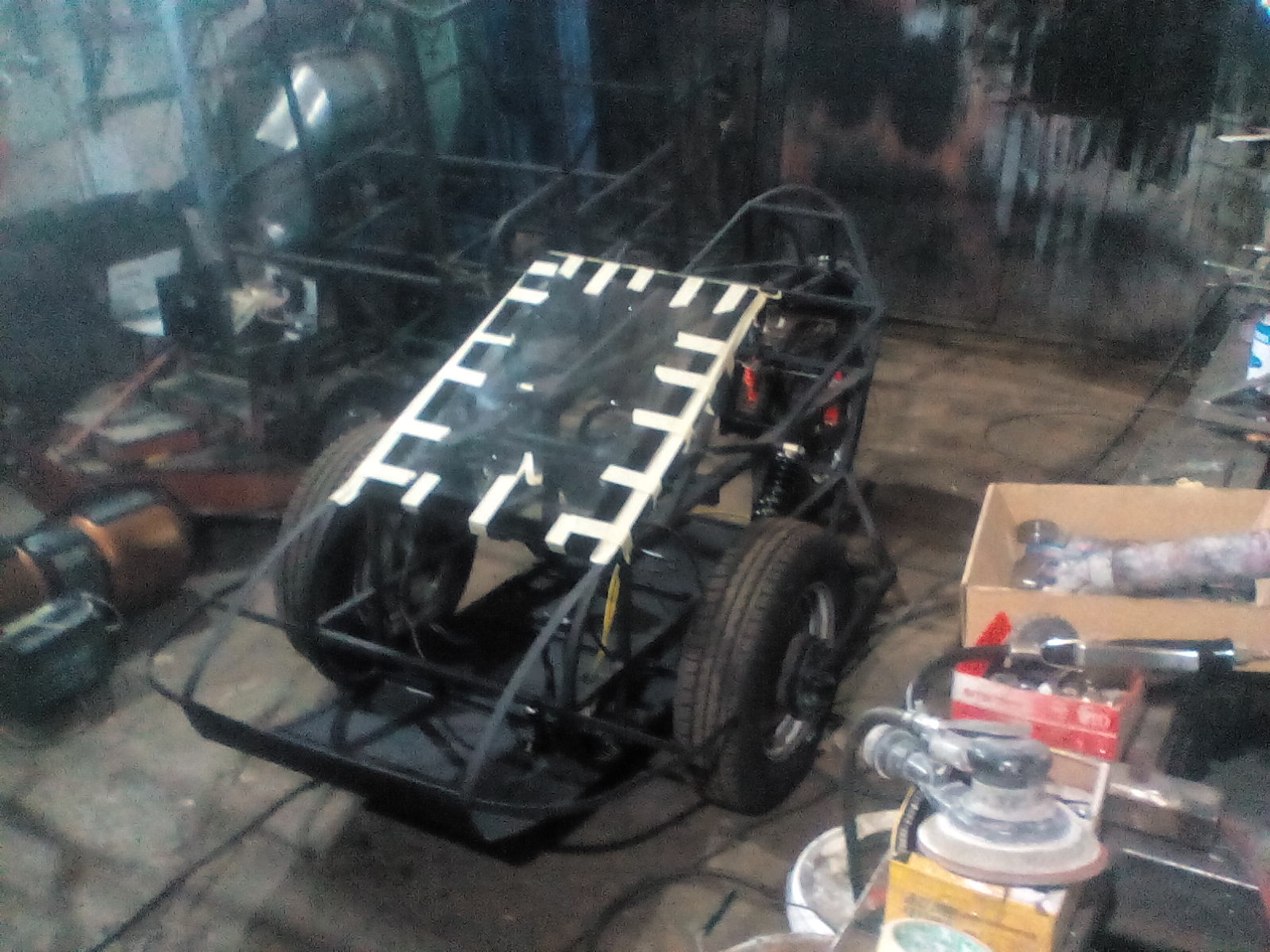

#55056Повідомлення 27 бер 2018, 21:32

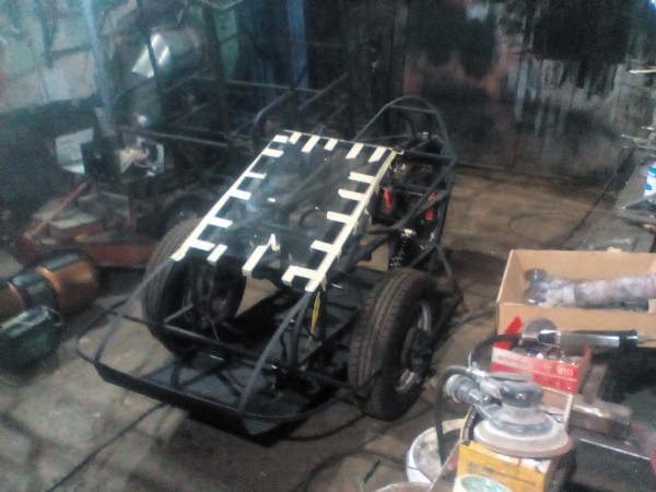

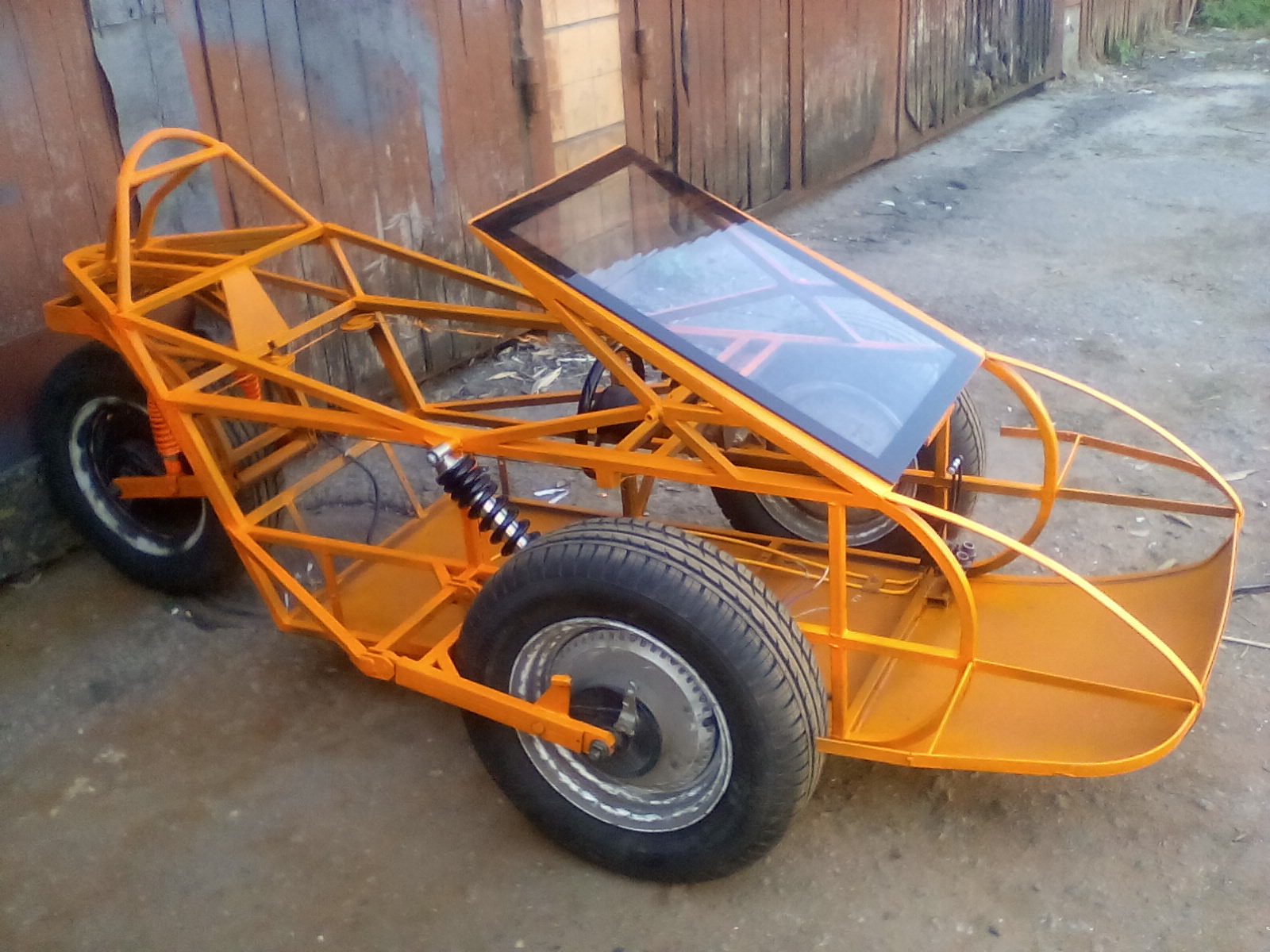

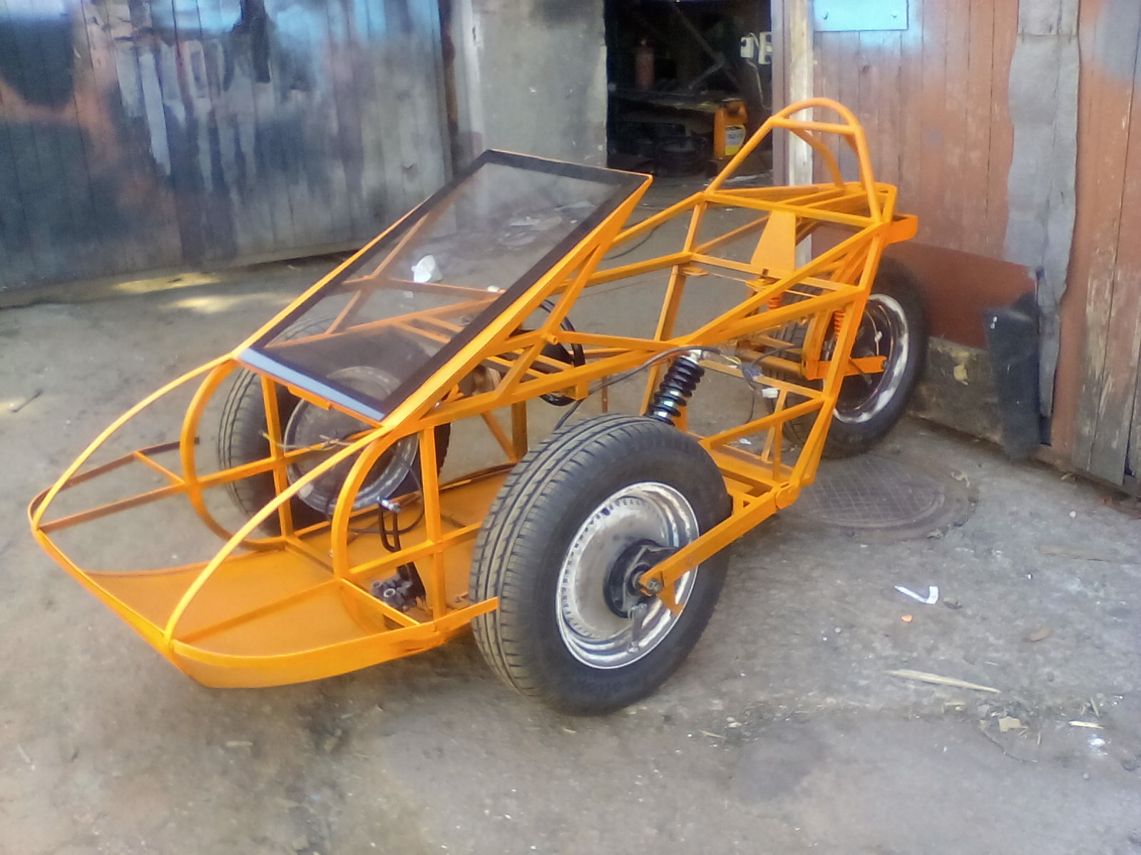

Вклеили стекло. С появлением его начали вырисовываться задуманные ранее спортивные аэродинамичные линии.
IMG_20180327_202141.jpg [ 359.69 КБ | Переглядів: 13598 ]
IMG_20180327_202051.jpg [ 342.19 КБ | Переглядів: 13598 ]

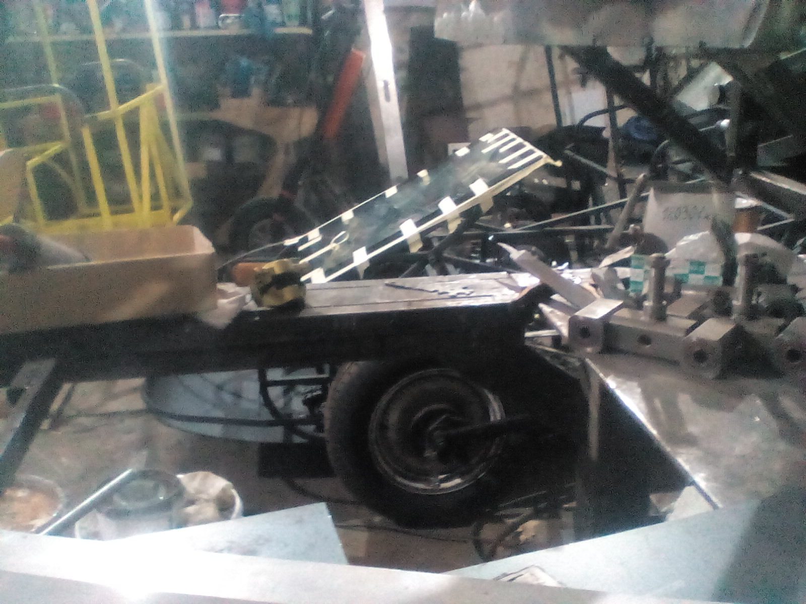

Готовим наш спорткар к установке АКБ. Подняли его на стол для удобства работы, после чего снимем колеса и начнем готовить кузов к установке батарей. Оценив объем работ, понимаем, что выезд состоится не в эту субботу, а в следующую. Необходимо произвести много подготовительных работ и купить материалы.
IMG_20180328_163048.jpg [ 311.69 КБ | Переглядів: 13574 ]

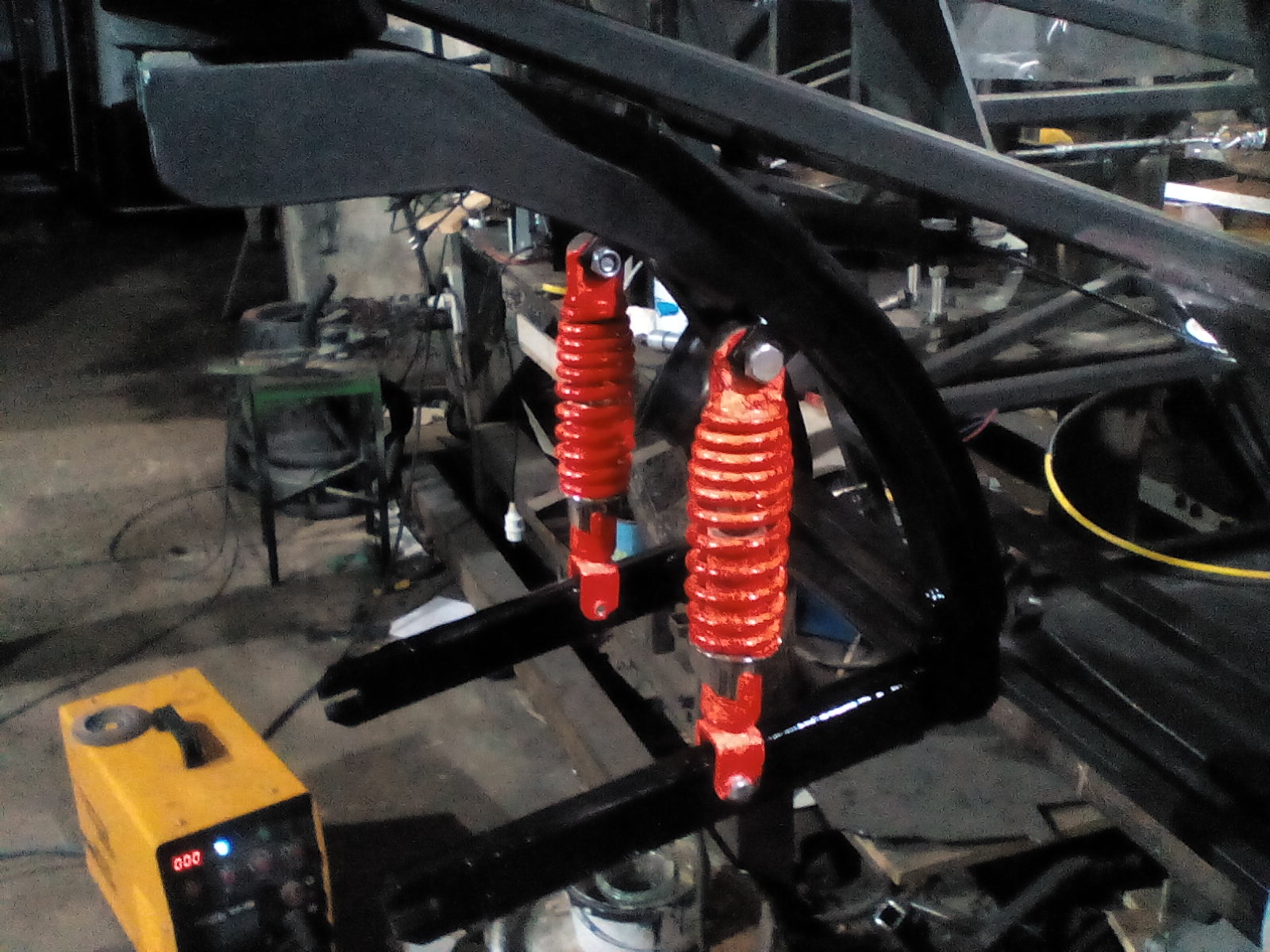

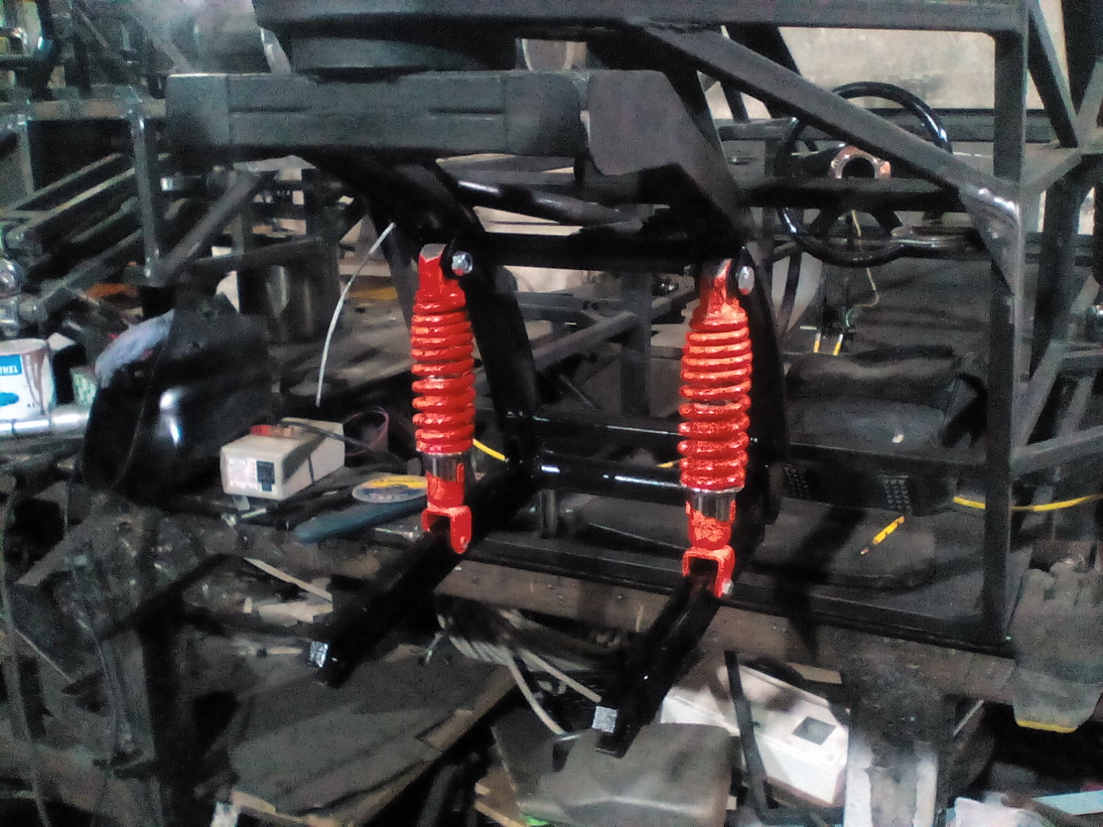

На этой неделе Спидстером занимаемся мало, заканчиваем очередной поезд к праздникам. Сегодня выдался свободный час, внесли изменения в заднюю подвеску, ТК по результатам испытаний она оказалась жесткой. Поменяли расположение и угол амортизаторов, теперь она мягче и длинноходнее.
IMG_20180405_205110.jpg [ 395.69 КБ | Переглядів: 13490 ]
IMG_20180405_204930.jpg [ 361.56 КБ | Переглядів: 13490 ]

#56037Повідомлення 10 квіт 2018, 17:21

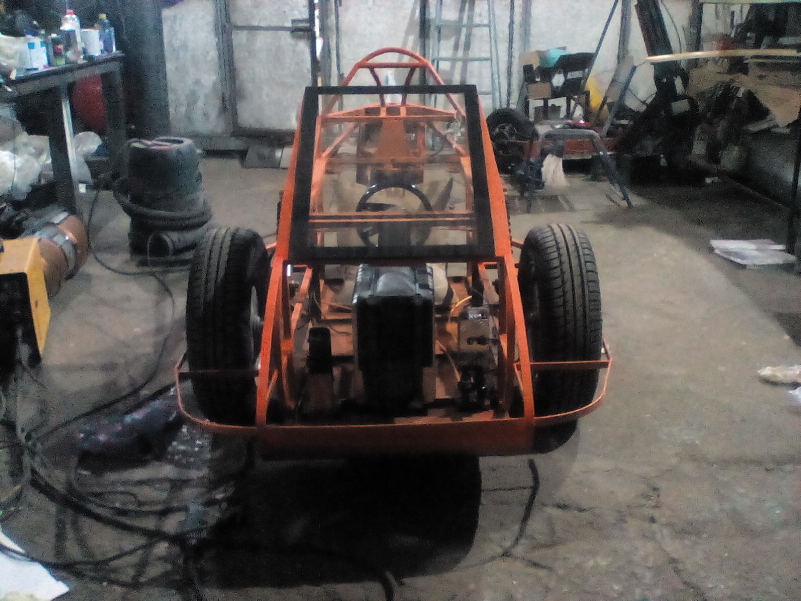

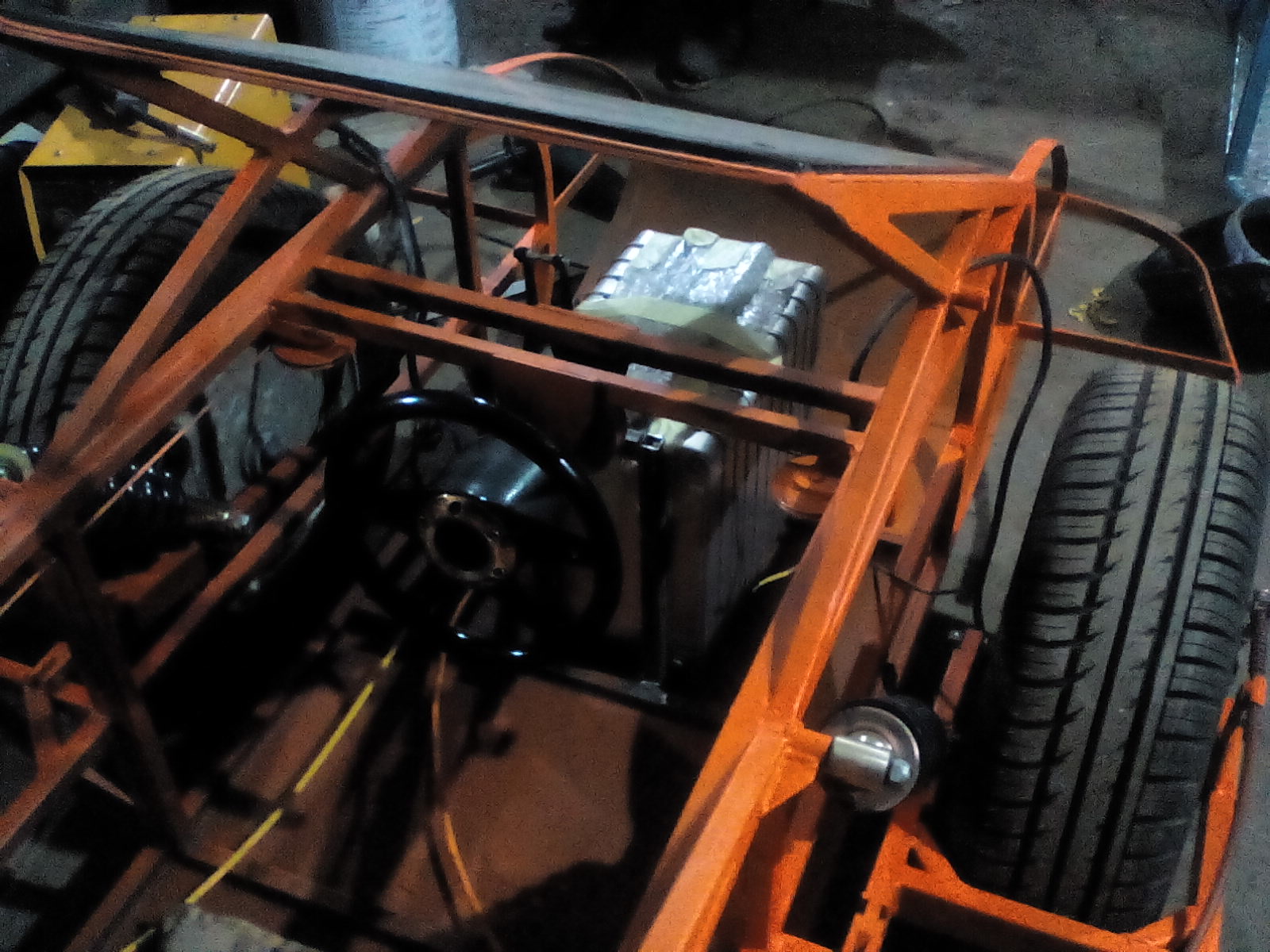

Готовим коня к выезду. Сегодня начнем изготовление крепления АКБ, который решили разместить единым блоком в ногах у водителя, а не в бортах. Перекрасили кузов в оранжевый для лучшей заметности на дороге.
IMG_20180410_145647.jpg [ 333.31 КБ | Переглядів: 13440 ]
IMG_20180410_145634.jpg [ 304.31 КБ | Переглядів: 13440 ]

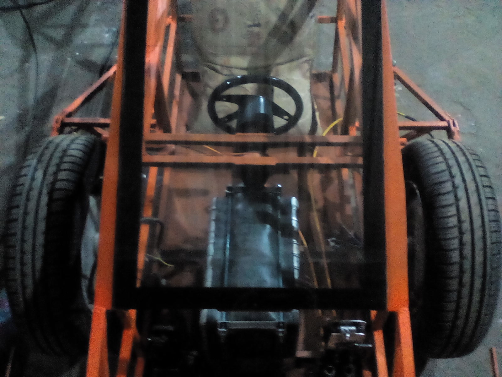

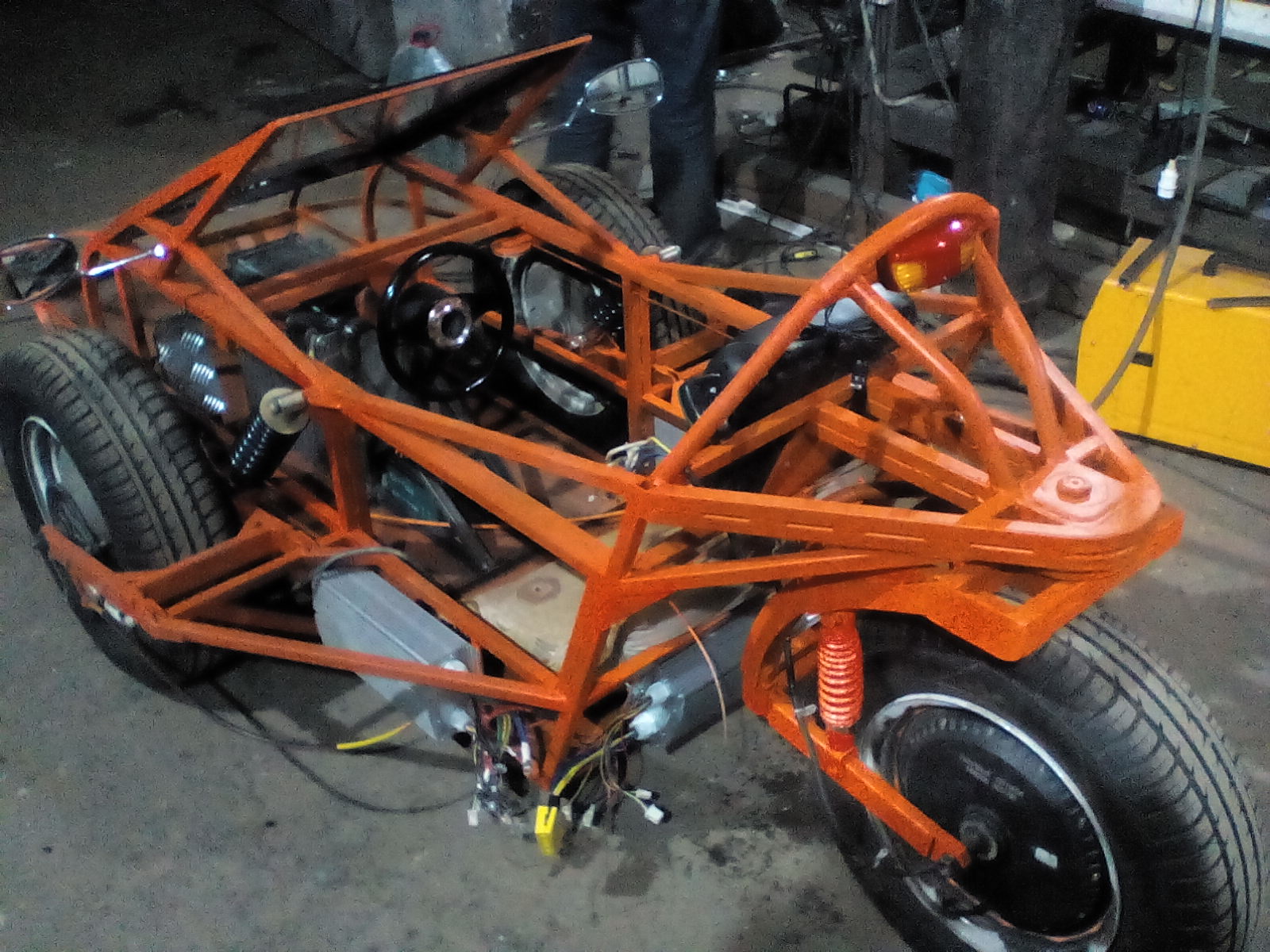

Сегодня закончили крепление акб и установили её, так же установлена педаль газа, завершены работы с педалью тормоза, осталось не так много работы до заезда с Лифом.
IMG_20180412_211744.jpg [ 353.94 КБ | Переглядів: 13384 ]
IMG_20180412_211709.jpg [ 330.94 КБ | Переглядів: 13384 ]

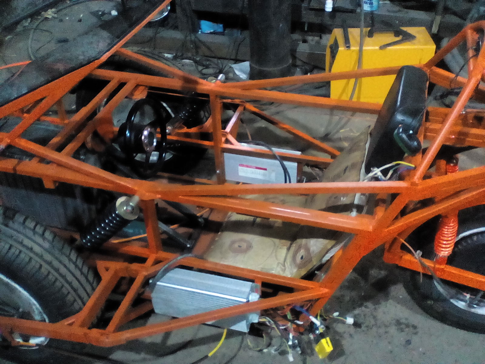

Уже установлены контроллеры, двенадцати вольтовый АКБ, временные стопы-повороты, сигнал. Осталась установка приборов и подключение.
IMG_20180413_204950.jpg [ 417.44 КБ | Переглядів: 13307 ]
IMG_20180413_204926.jpg [ 417.81 КБ | Переглядів: 13307 ]
