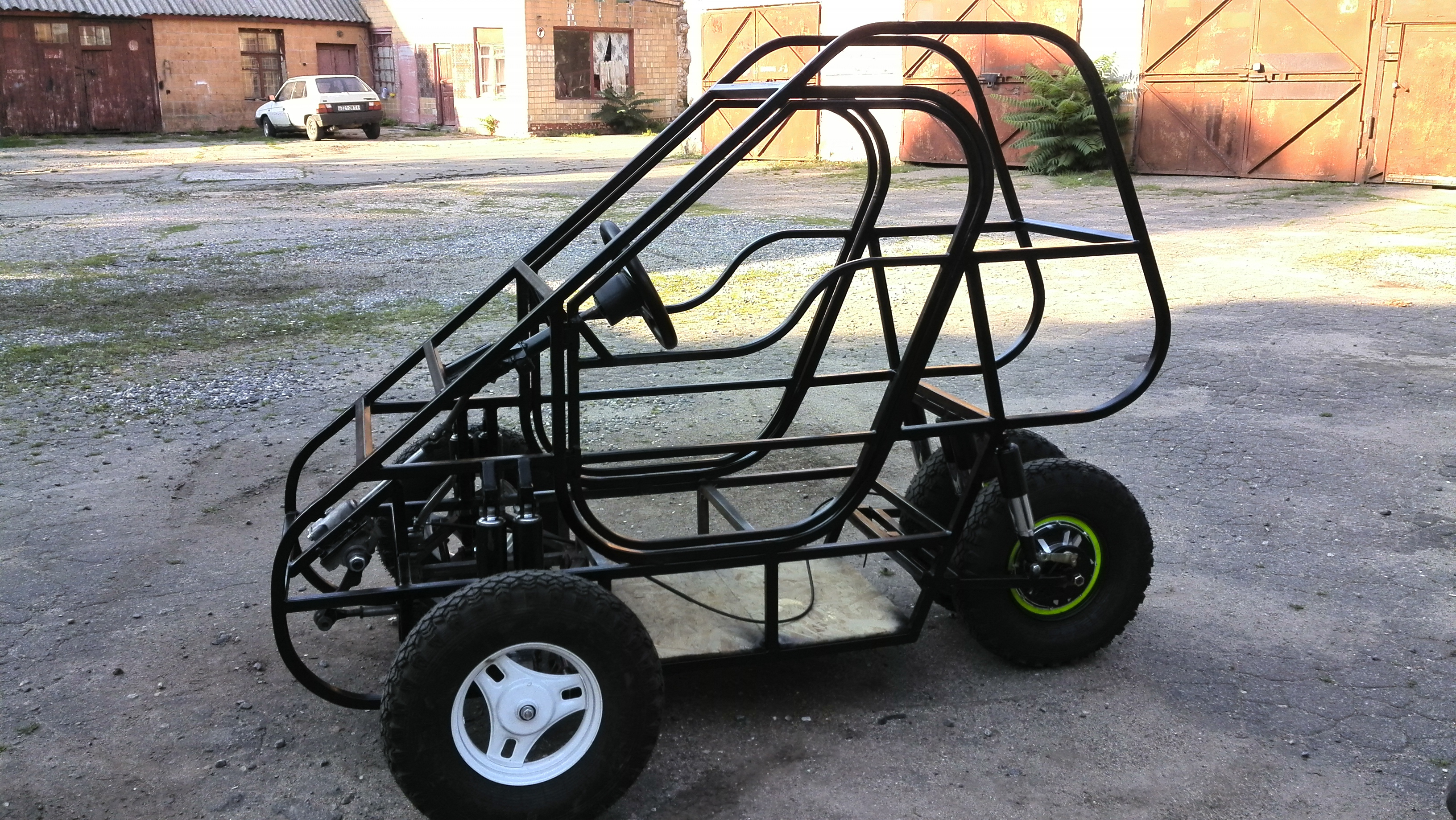

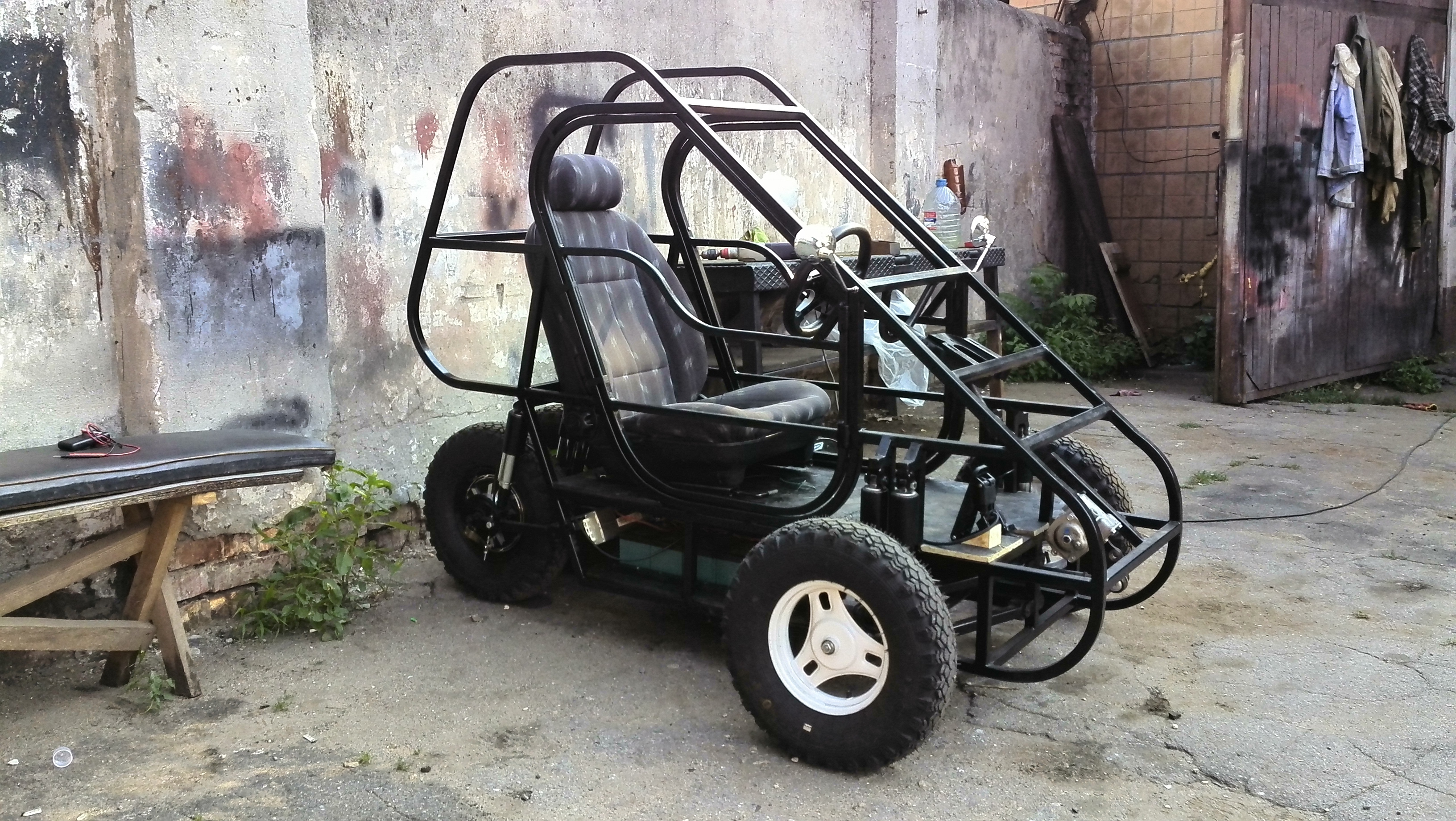

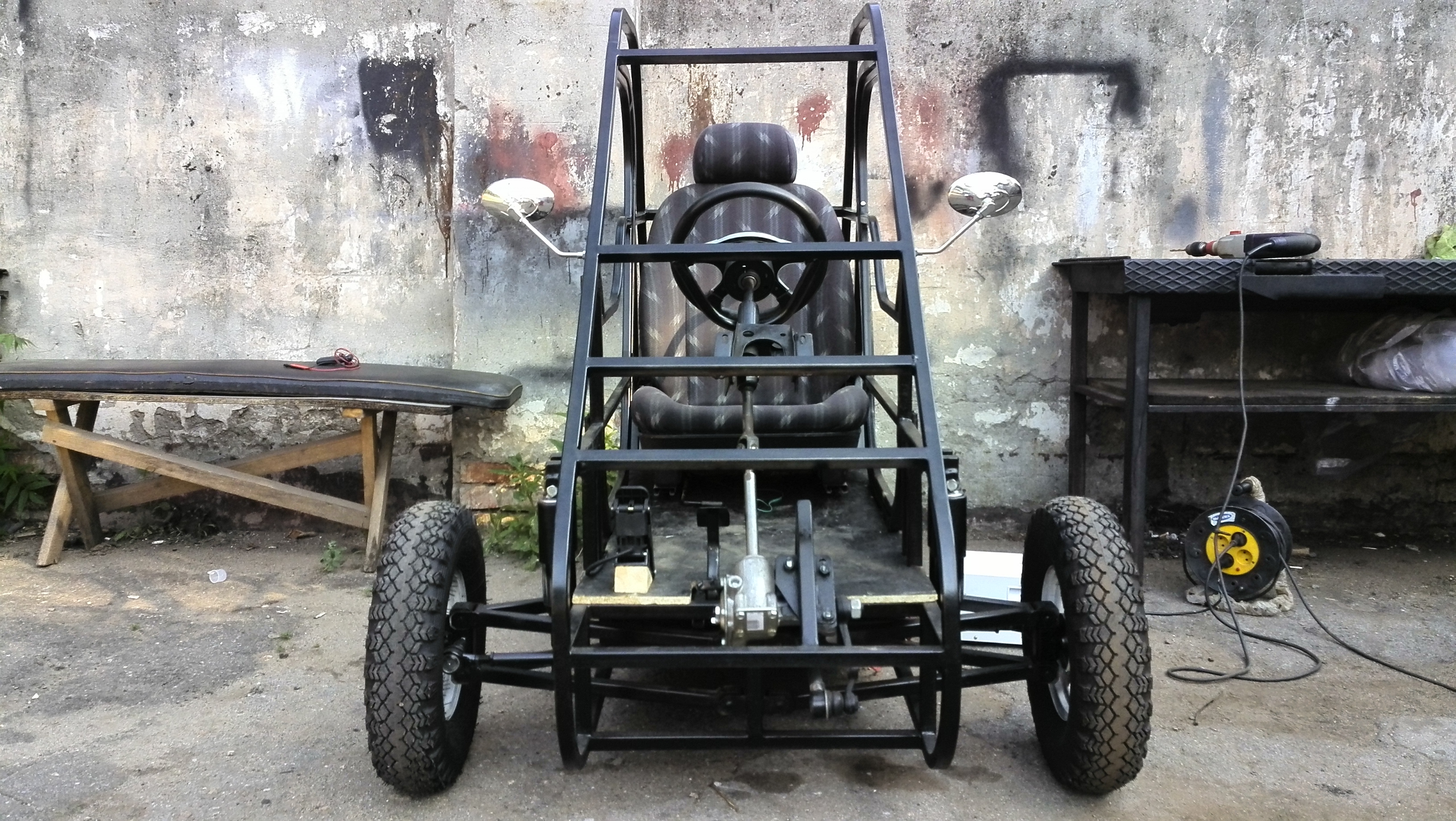

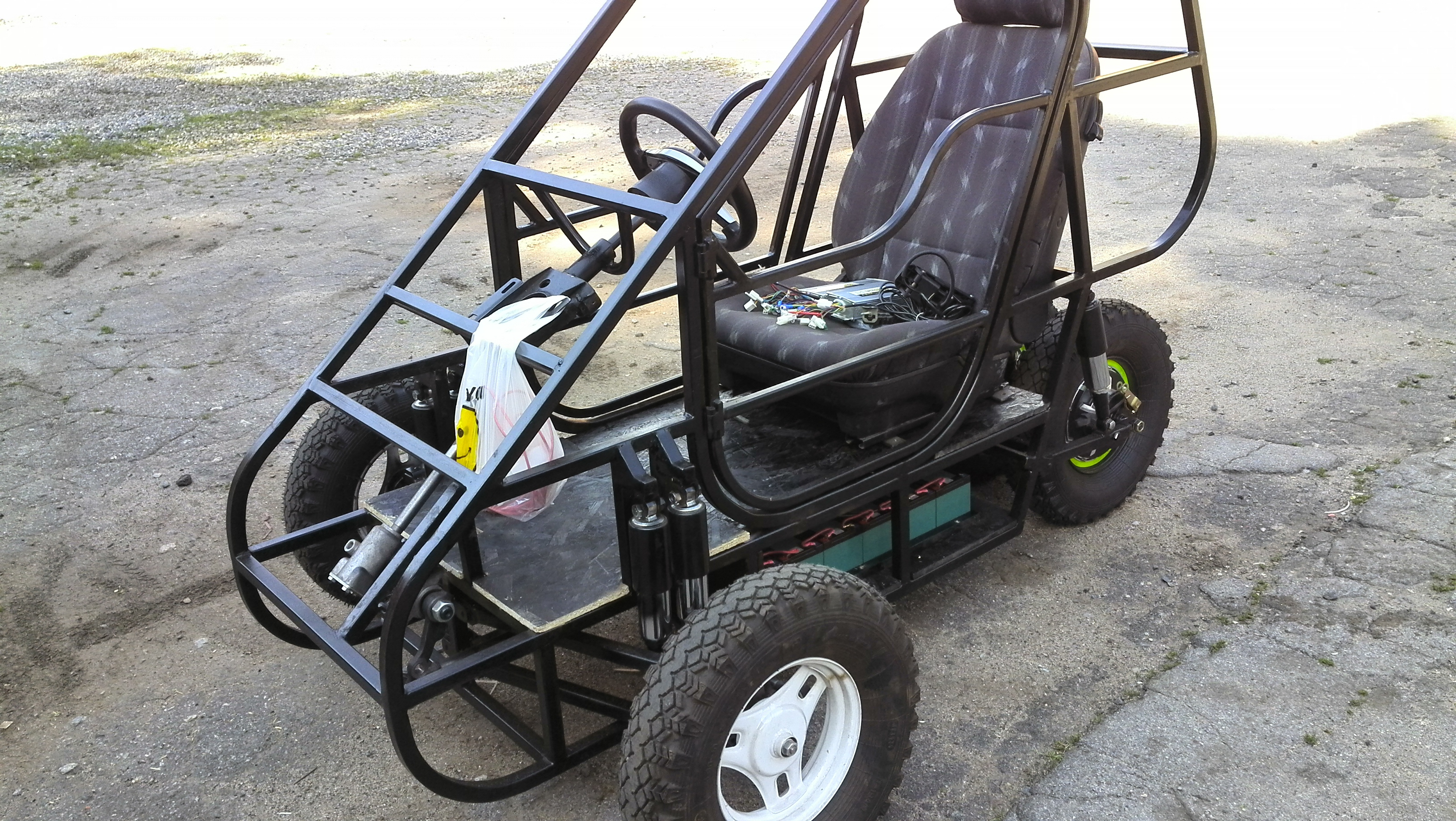

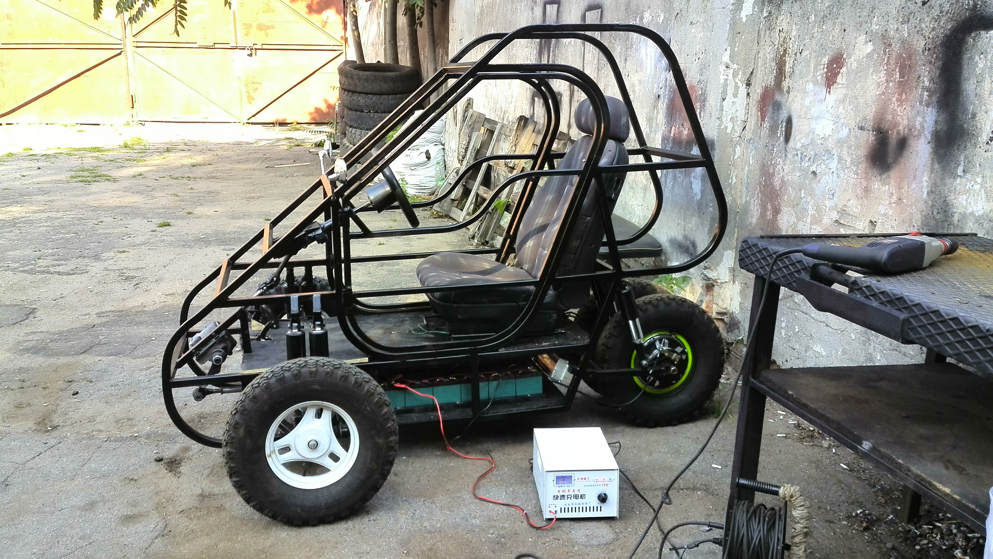

Сегодня целый день занимались Проектом Х, а в перерыве покрасили одноместный электромобиль Страйк. Покраска временная, чтоб не поржавел, скоро поставим на ход. Хочу отметить, что по тяговооруженности на единицу массы Страйк не уступает Проекту Х(см. видео о Проект Х)

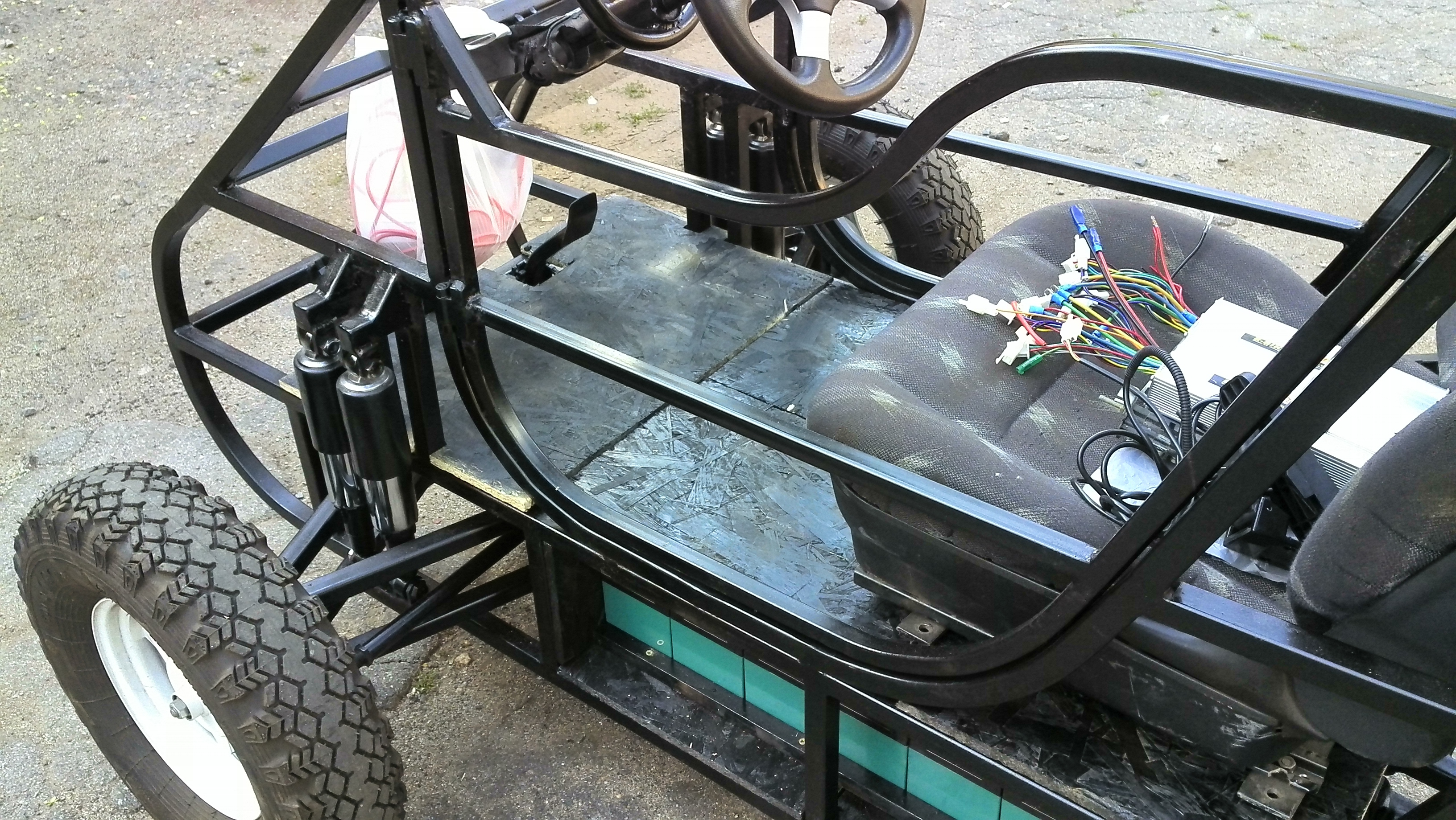

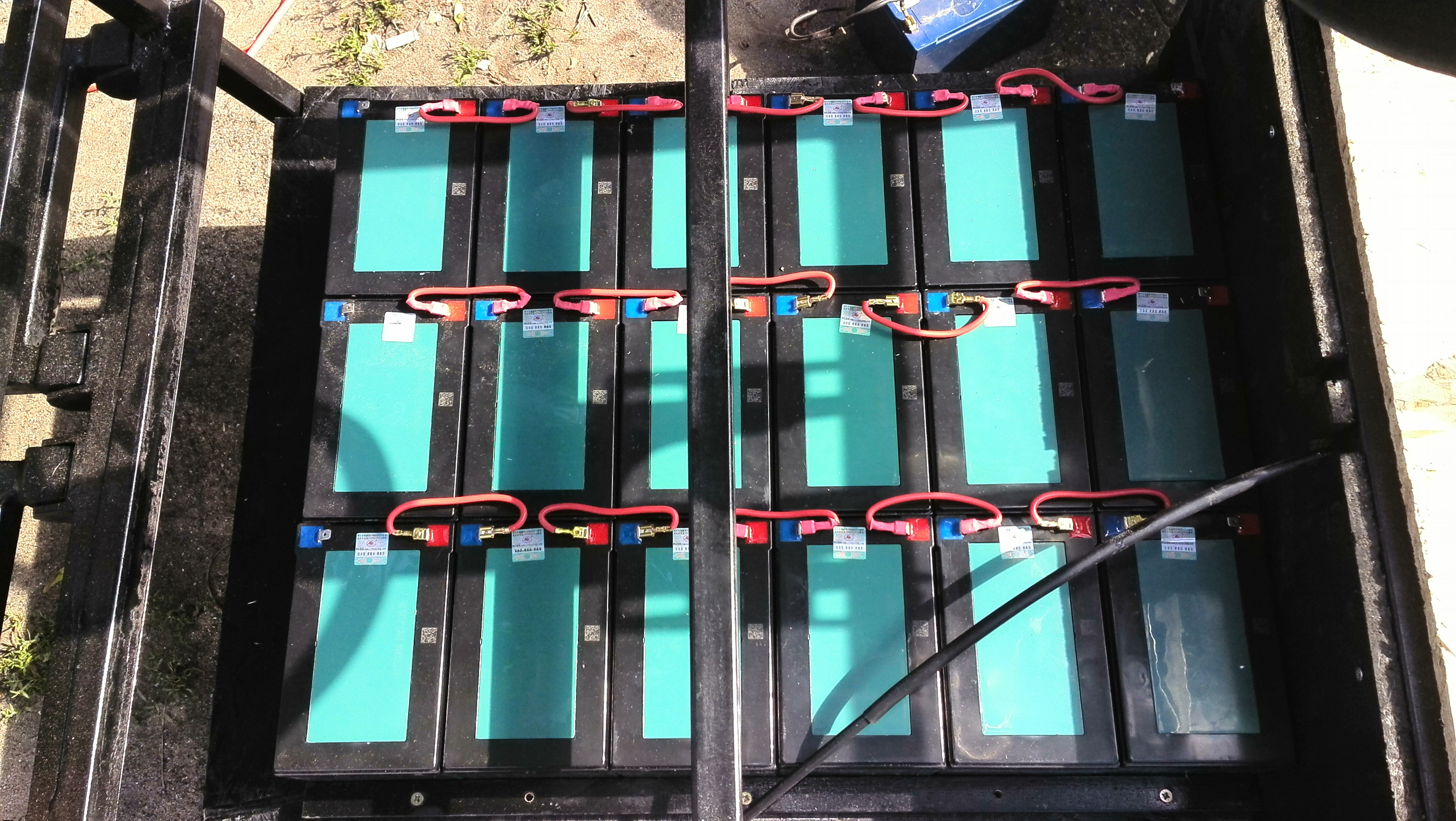

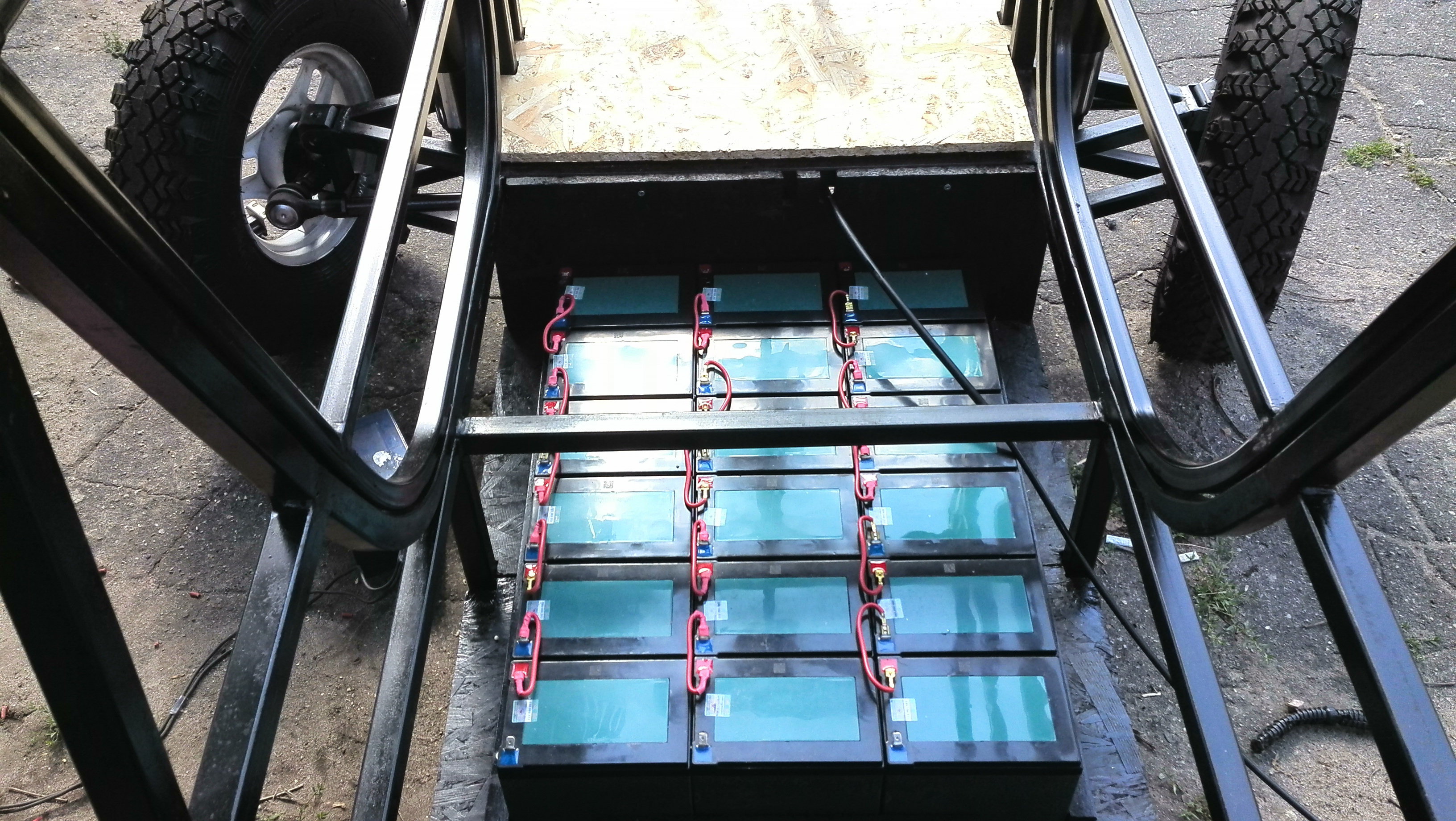

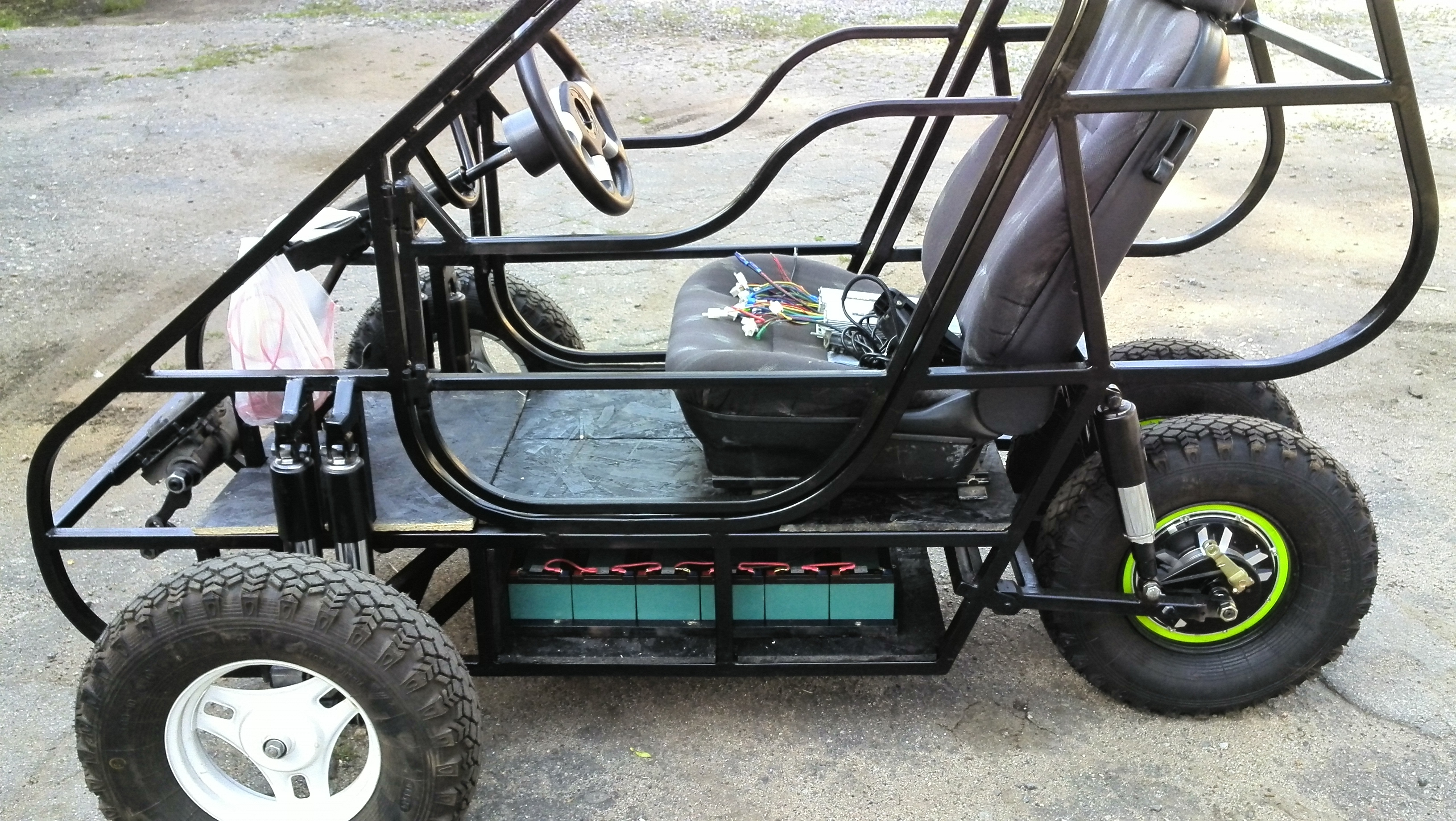

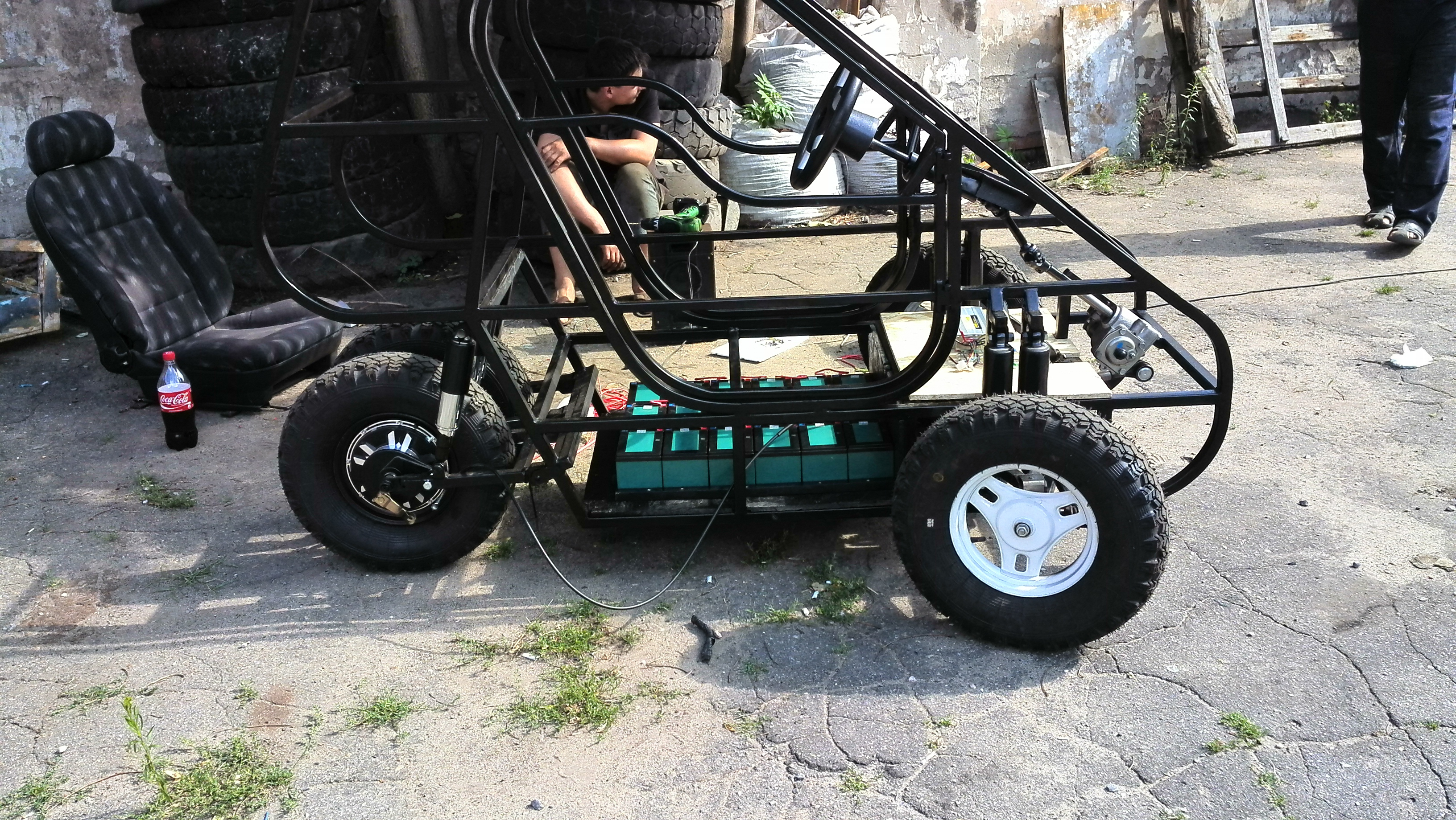

Сегодня установили и соединили в батарею 18 свинцовых тяговых аккумуляторов по 12 вольт, 14 ач каждый, положили пол и подсоединили тормоза. Завтра будем подключать контроллеры, моторы и кататься)

Ещё фото

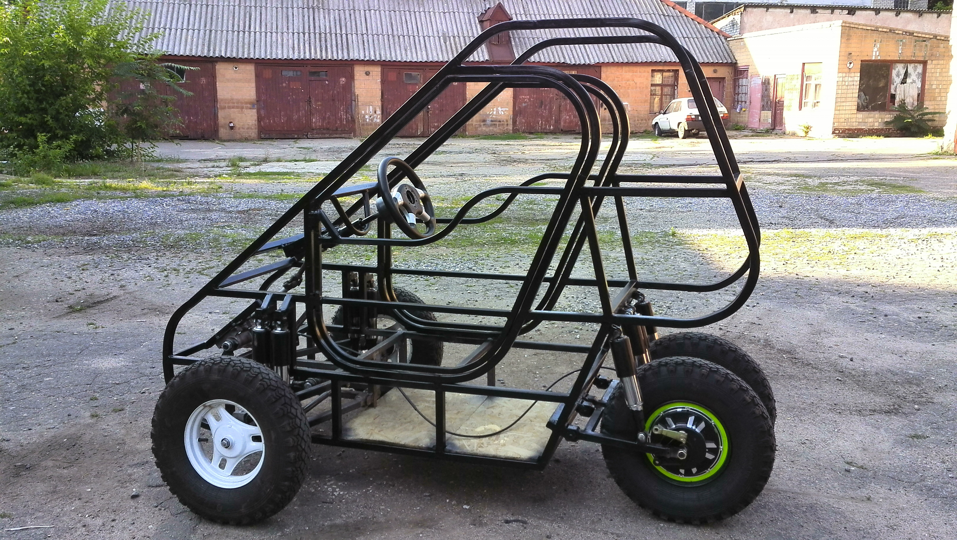

Одноместный электромобиль Страйк поехал на своих двух моторах! Машинка превзошла наши ожидания по динамическим, тормозным и ездовым качествам, а так же по комфорту для водителя. Все участники проекта по очереди проехали на Страйке по горбатым и ухабистым дорогам на территории музея и каждый "испытатель" высоко оценил ходовые качества электромобиля. Мы так увлеклись, что даже забыли снять видео. После первых поездок поставили авто на зарядку специальным электромобильным зу на 72 вольта, вечером снимем видео.

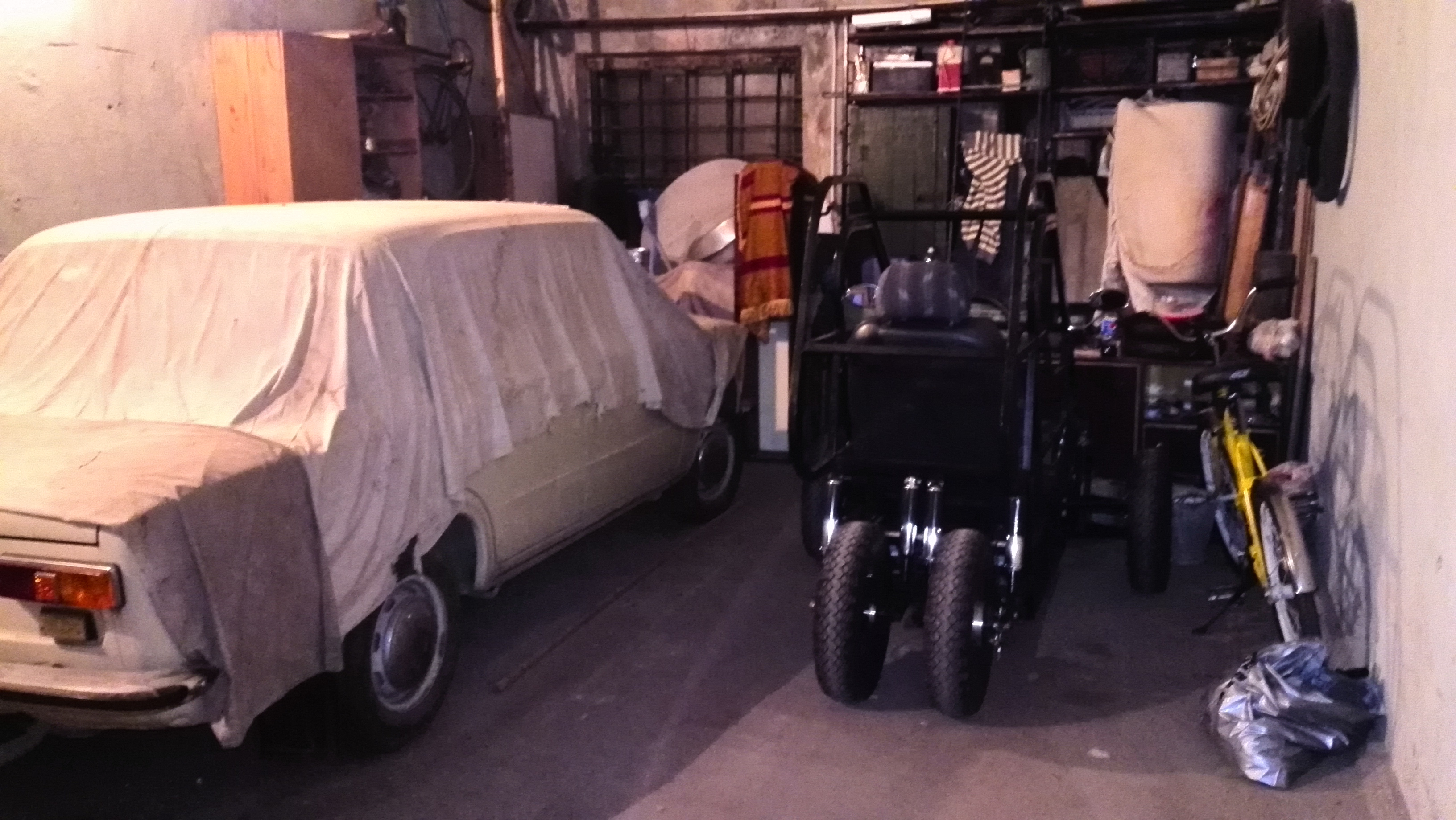

Электромобиль Страйк в гараже у меня во дворе после приезда с производства.
