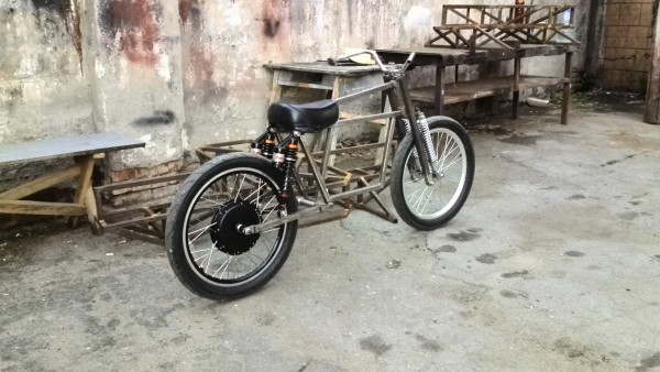

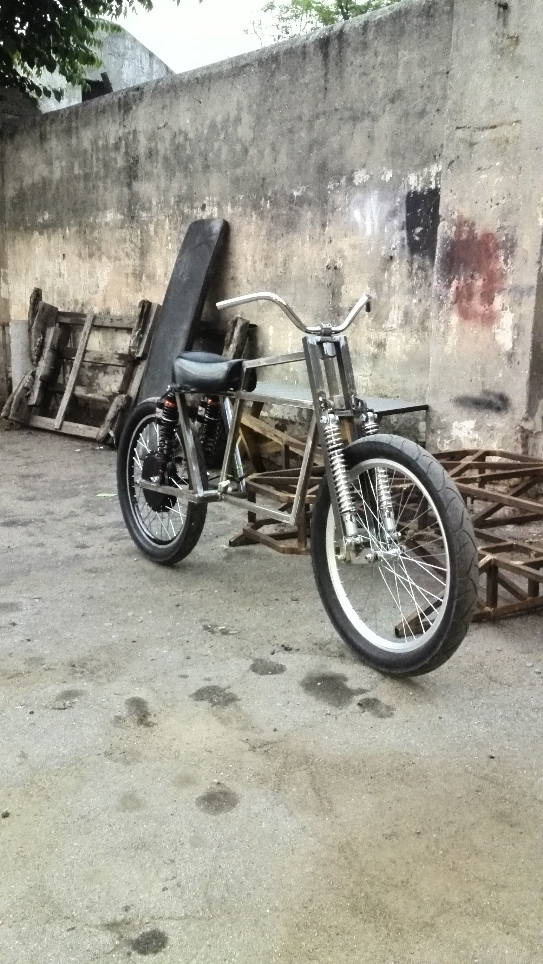

Сегодня закончили сборку нового электро велосипеда

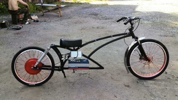

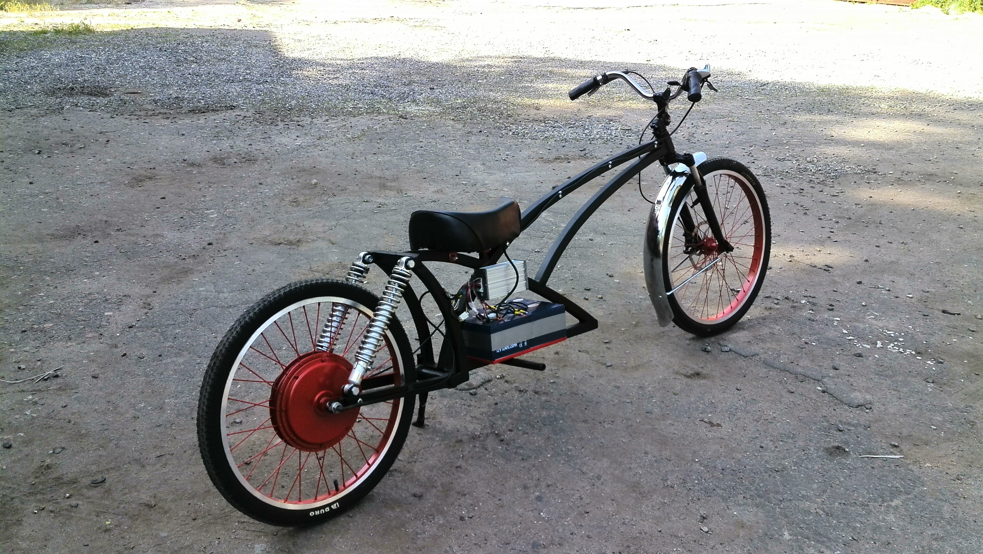

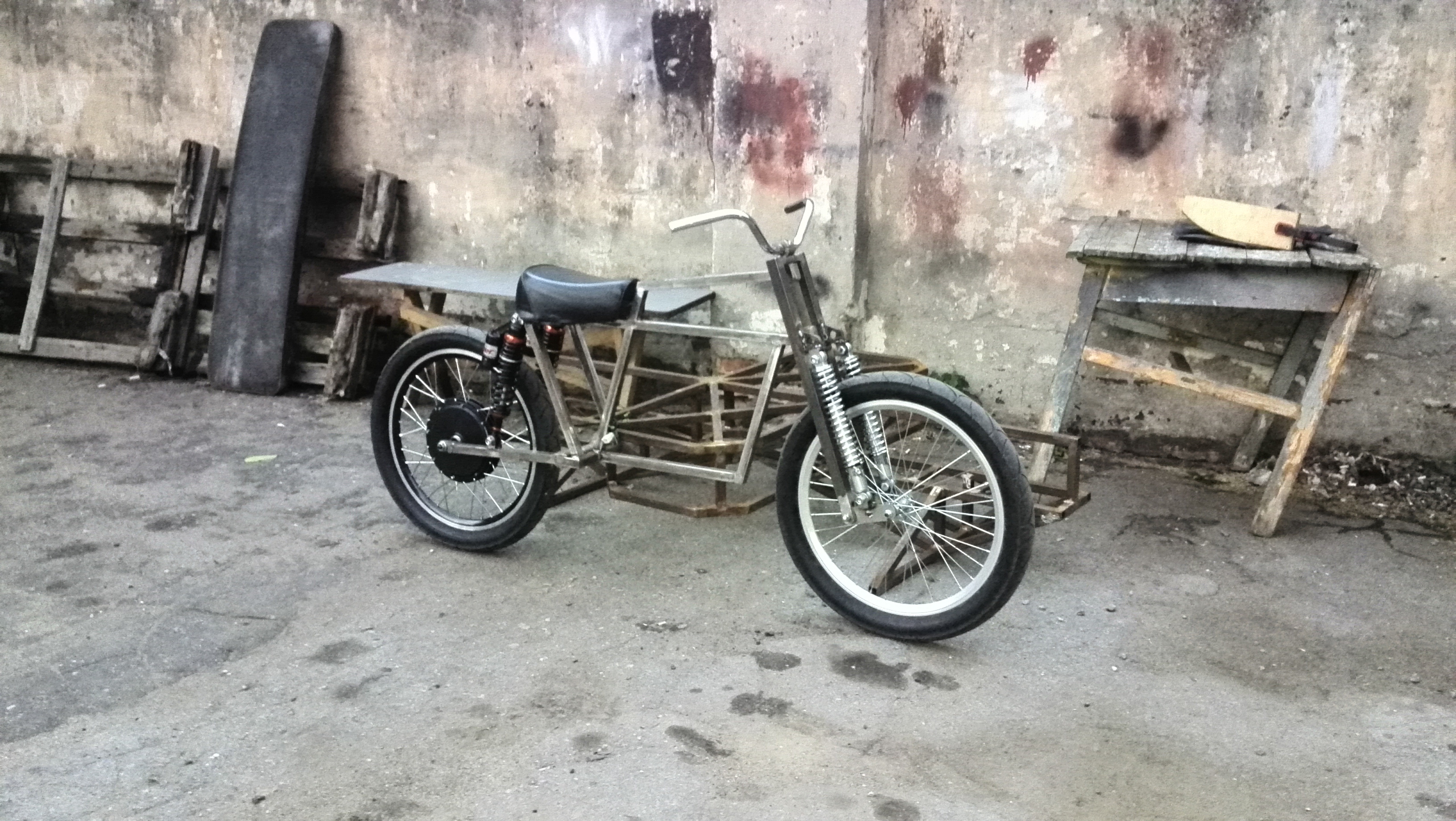

Вот собрали новый электробайк
IMG_20150602_202659.jpg [ 2.47 МБ | Переглядів: 8739 ]
IMG_20150602_202725.jpg [ 2.47 МБ | Переглядів: 8739 ]
IMG_20150602_202740.jpg [ 2.42 МБ | Переглядів: 8739 ]
#10257Повідомлення 08 черв 2015, 19:22
Его подвеска легко глотает ямки, кочки и лежачие полицейские, будет комплектоваться моторами от 800 до 1500 вт, 48-72 вольта. Максимальная скорость 42-70 км/ч.

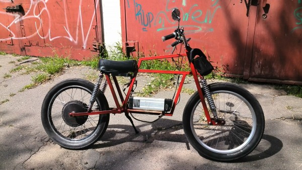

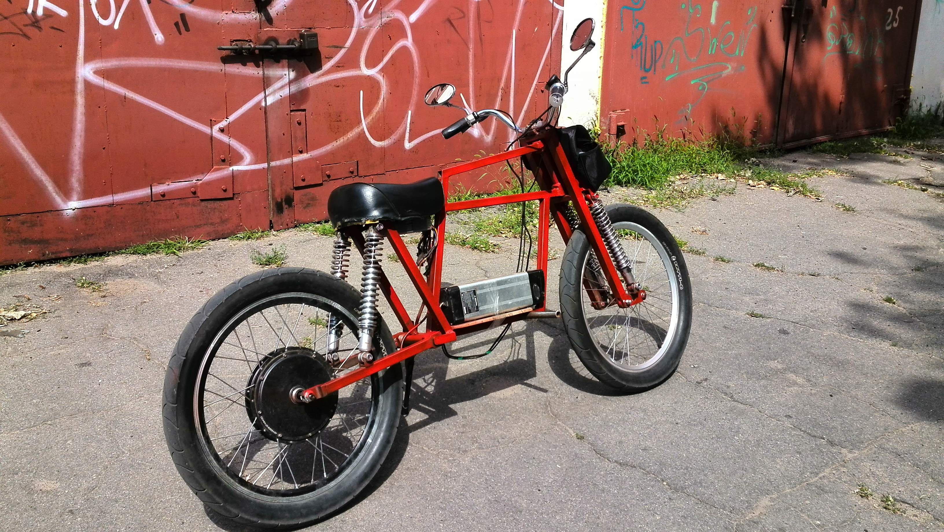

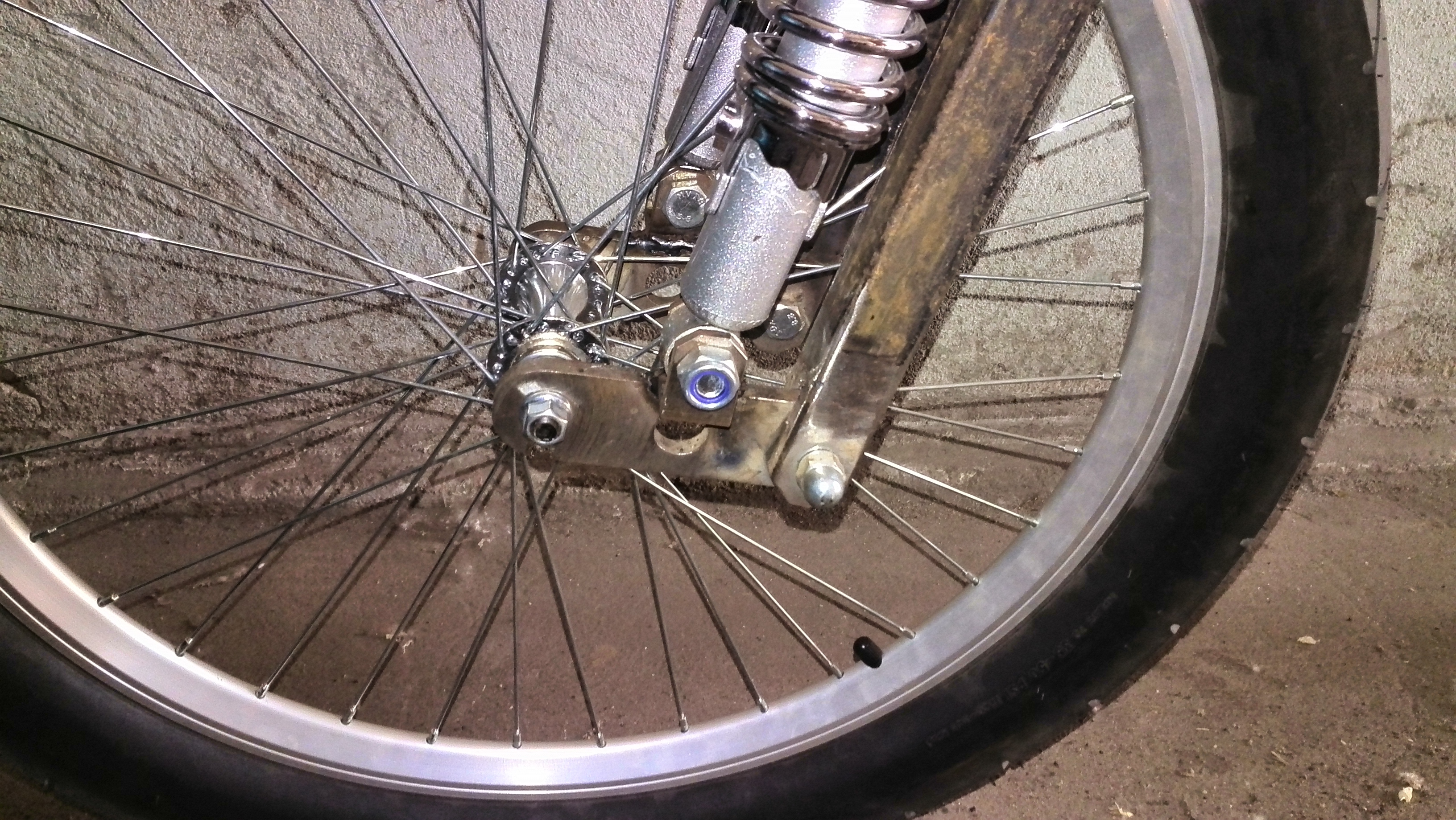

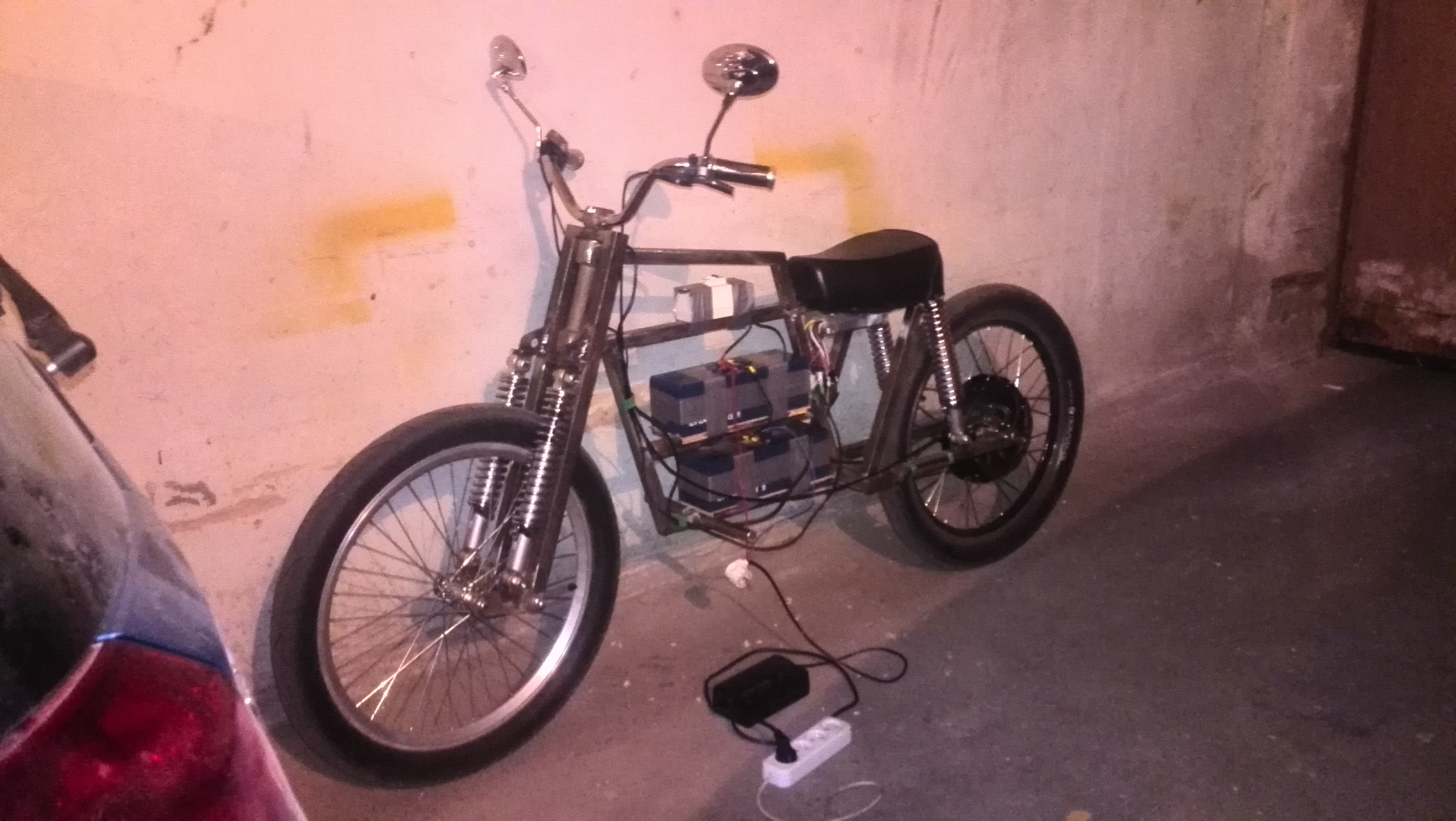

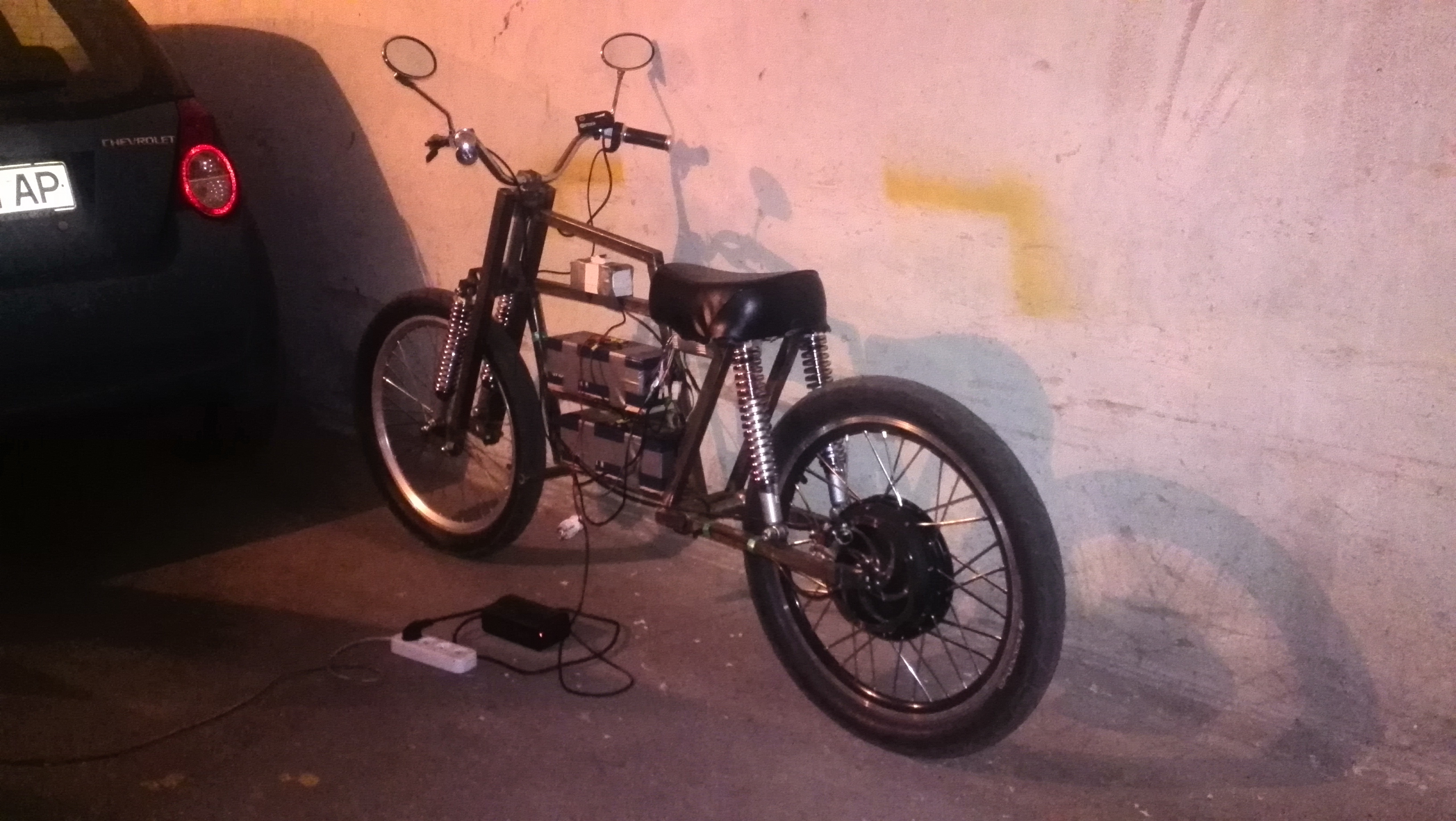

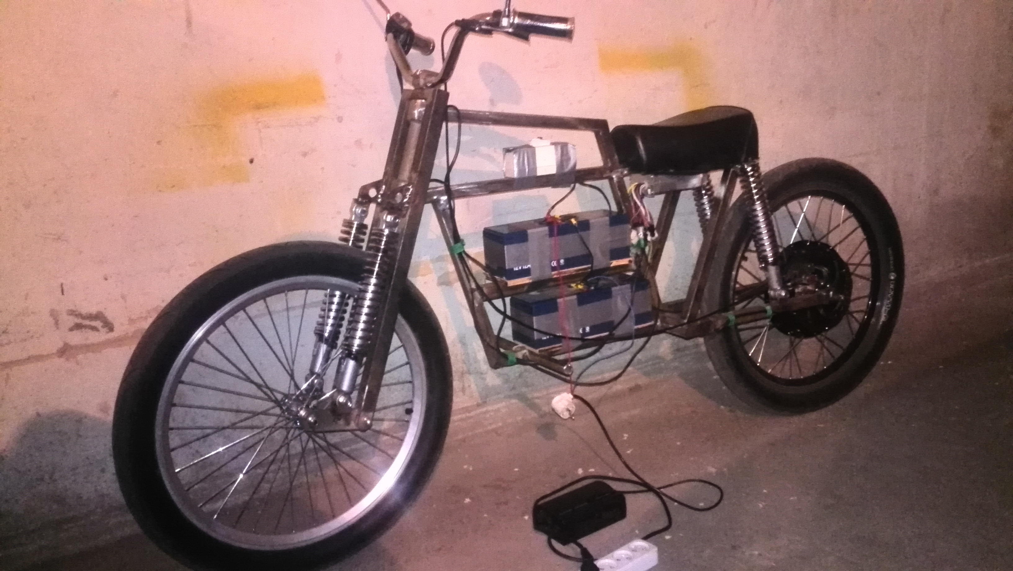

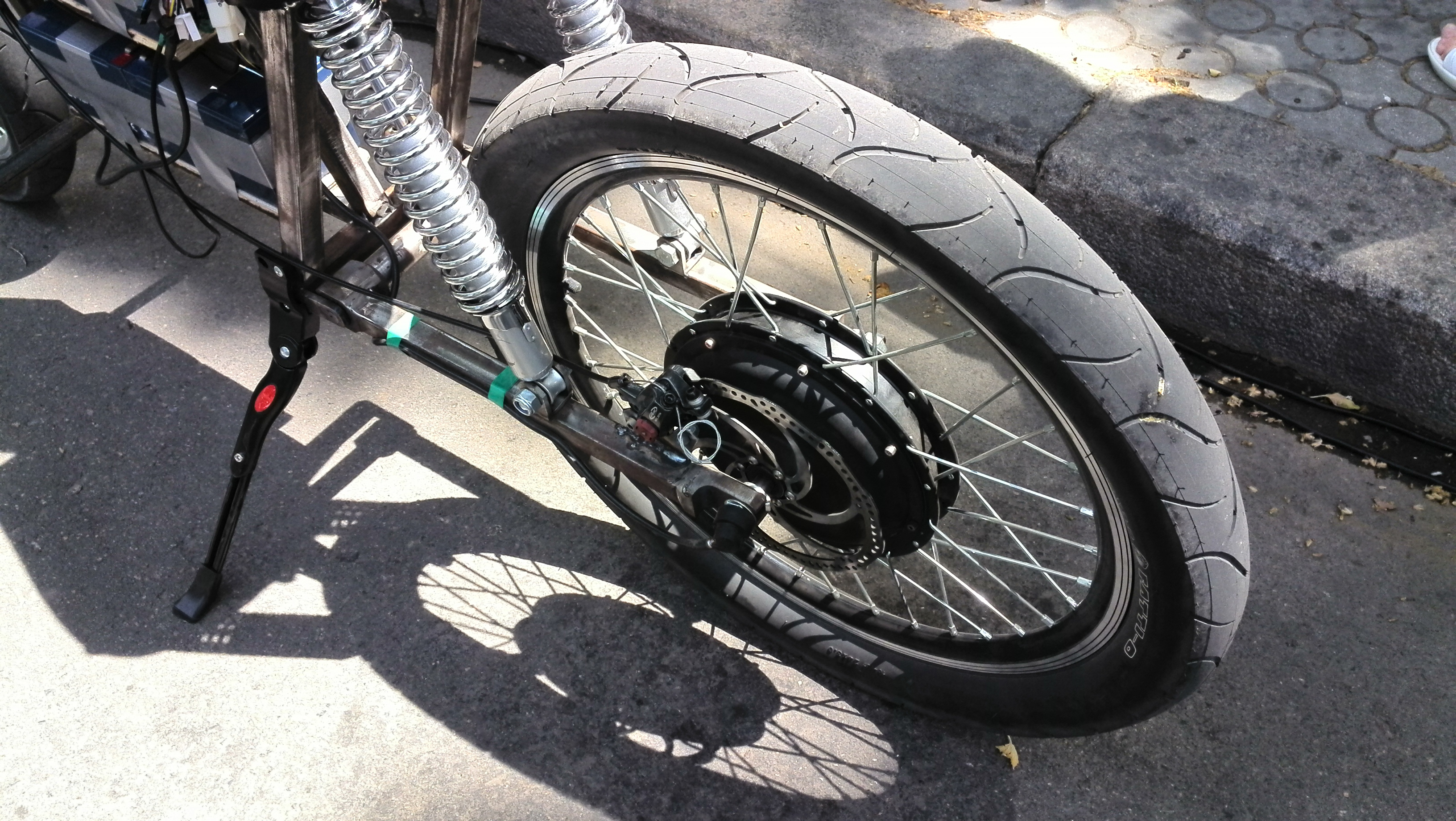

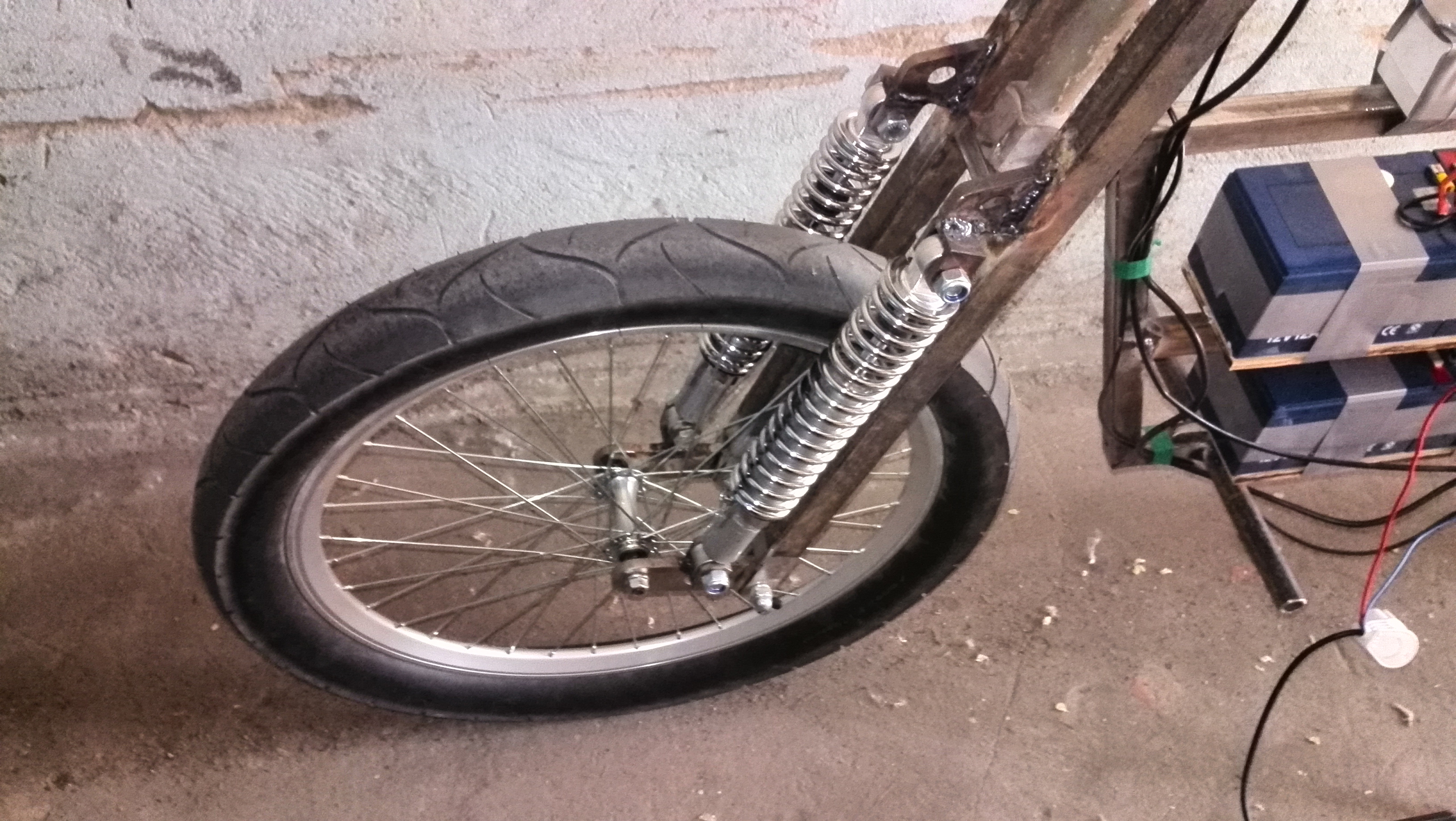

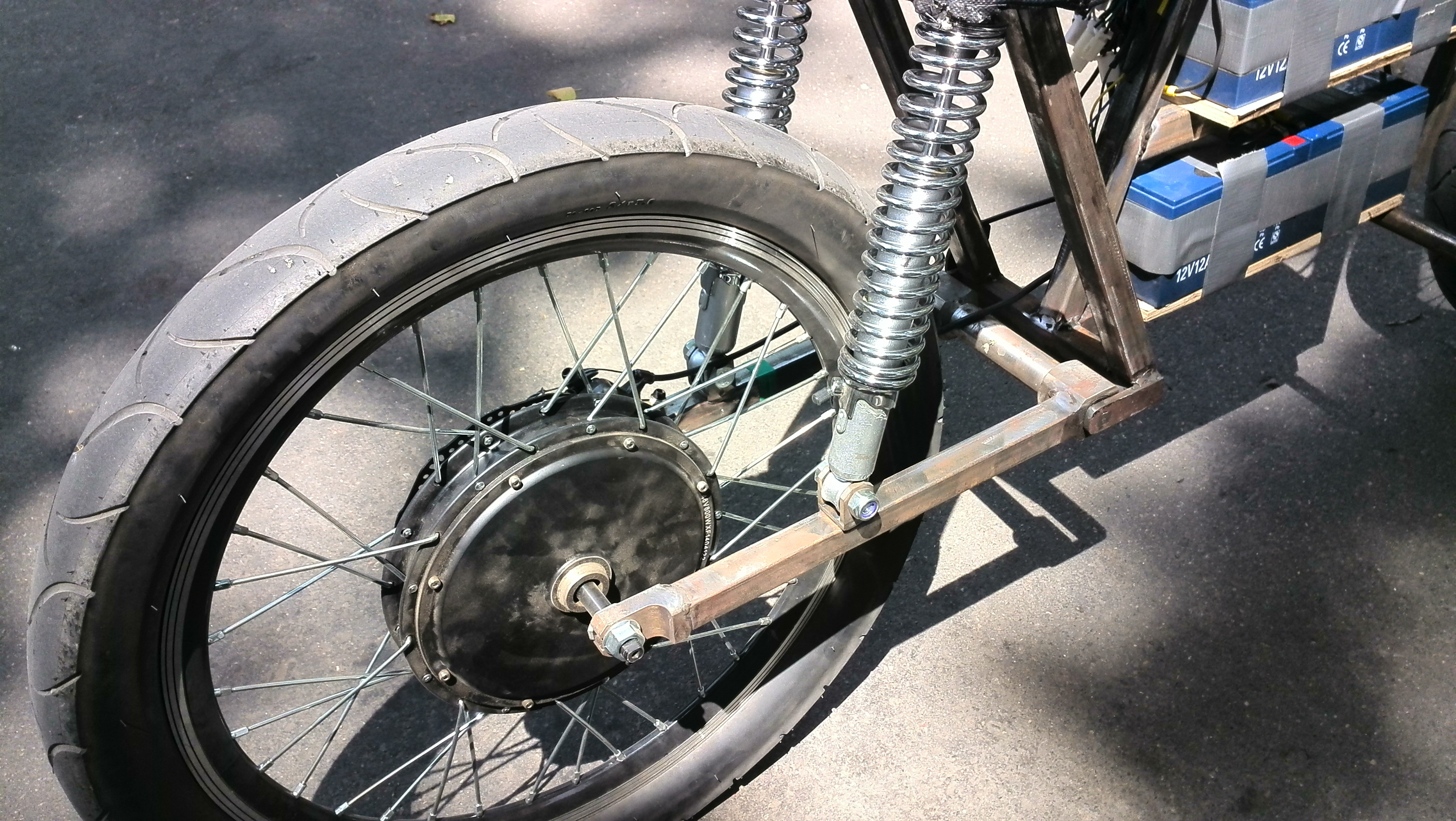

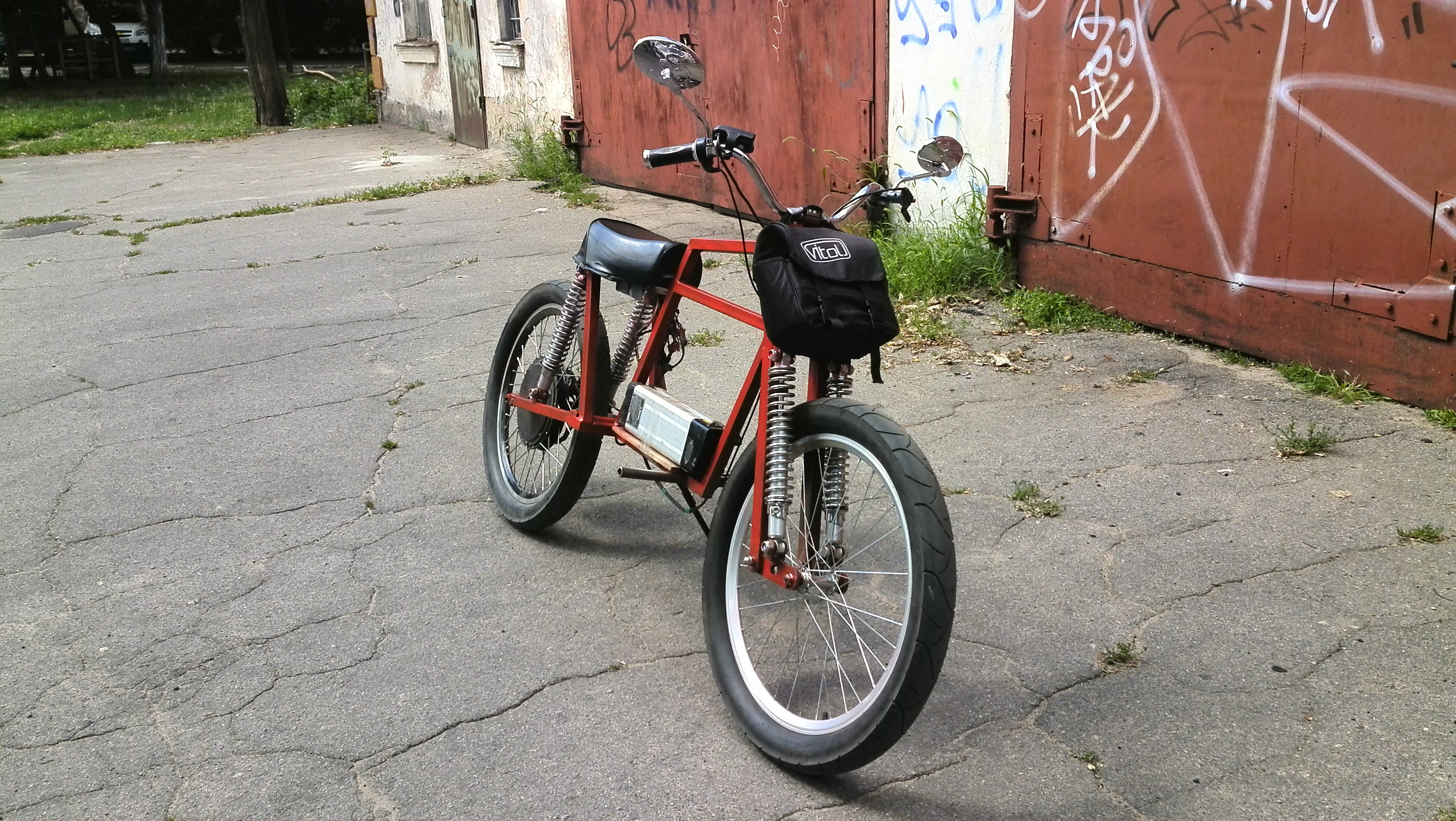

Смотрел фото и видео проекта Багира, он мне очень понравился, по нашим дорогам только на таком и можно ездить, посмотрев на него решил сделать вот этот аппарат. Главной целью была не суперприемистость и скорость, а комфорт передвижения и стоимость, а так же малый вес и компактность. В итоге получился аппарат велосипедных габаритов, длина 1900 мм, ширина по рулю 550 мм, вес без акб 20 кг. Аппарат свободно входит в лифт, квартиру и тд., его можно легко приподнять и переставить. Существенную экономию даёт полностью самодельная передняя спрингерная вилка, цена которой не превышает 1000 грн.
IMG_20150610_123534.jpg [ 2.34 МБ | Переглядів: 8710 ]
IMG_20150610_123526.jpg [ 2.75 МБ | Переглядів: 8710 ]
#10293Повідомлення 10 черв 2015, 12:37
Велосипед отлично преодолевает неровности дороги, трамвайные рельсы и лежачие полицейские, себестоимость аппарата со свинцовой батареей 11000 грн.

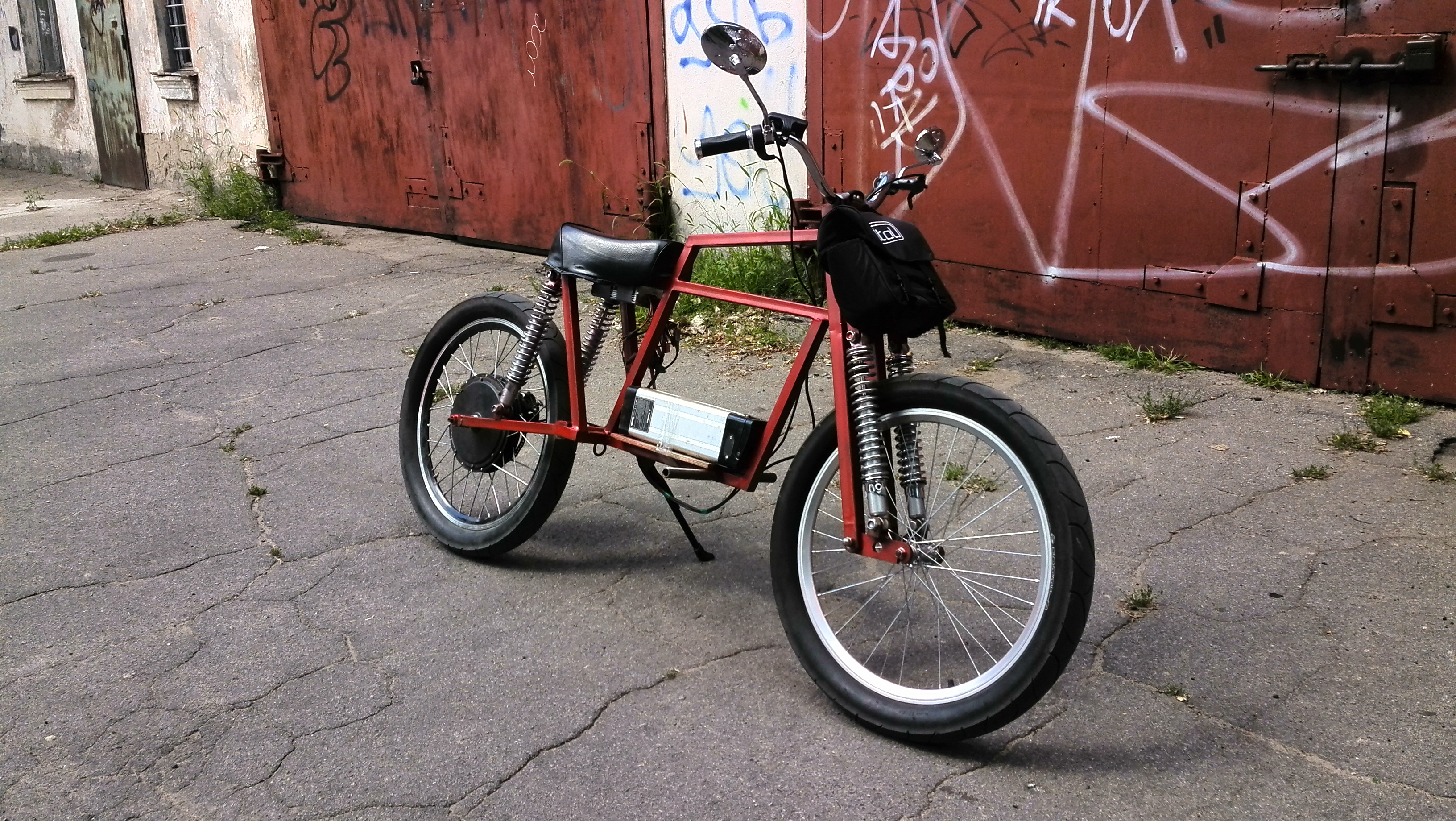

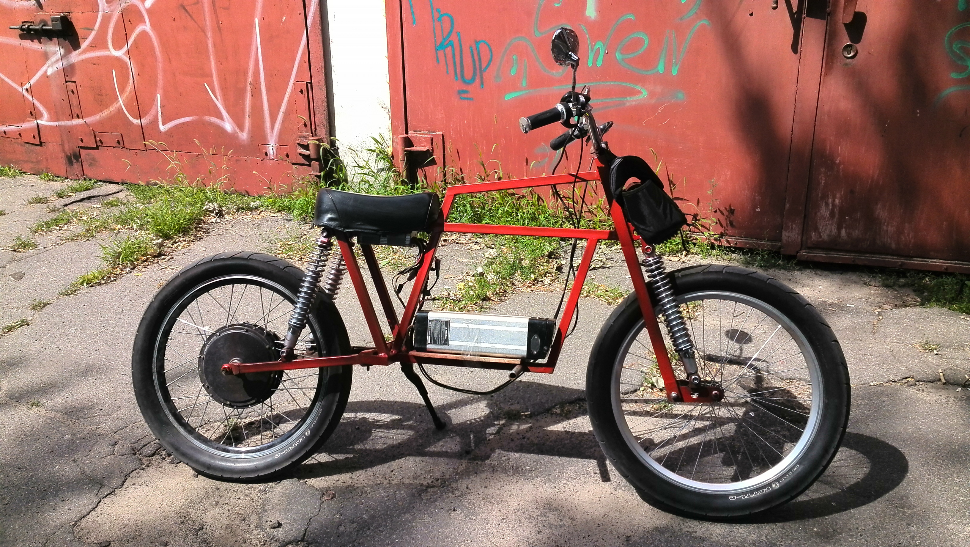

Этот электробайк отправляется новому владельцу в Киев. При его создании преследовалась цель - создать дешевый, комфортный и простой электробайк. Теперь Киевляне смогут оценить насколько это нам удалось. Стоимость байка с мотором (800 вт 48 вольт), контроллером, амортизаторами (от мотоцикла Минск), шинами electra 24 на 3.00, но без батареи 300 долларов, ещё сто будет стоить свинцовая акб. Таким образом за 400 долларов можно создать комфортный электробайк для наших дорог не покупая дорогостоящие велокомпоненты.

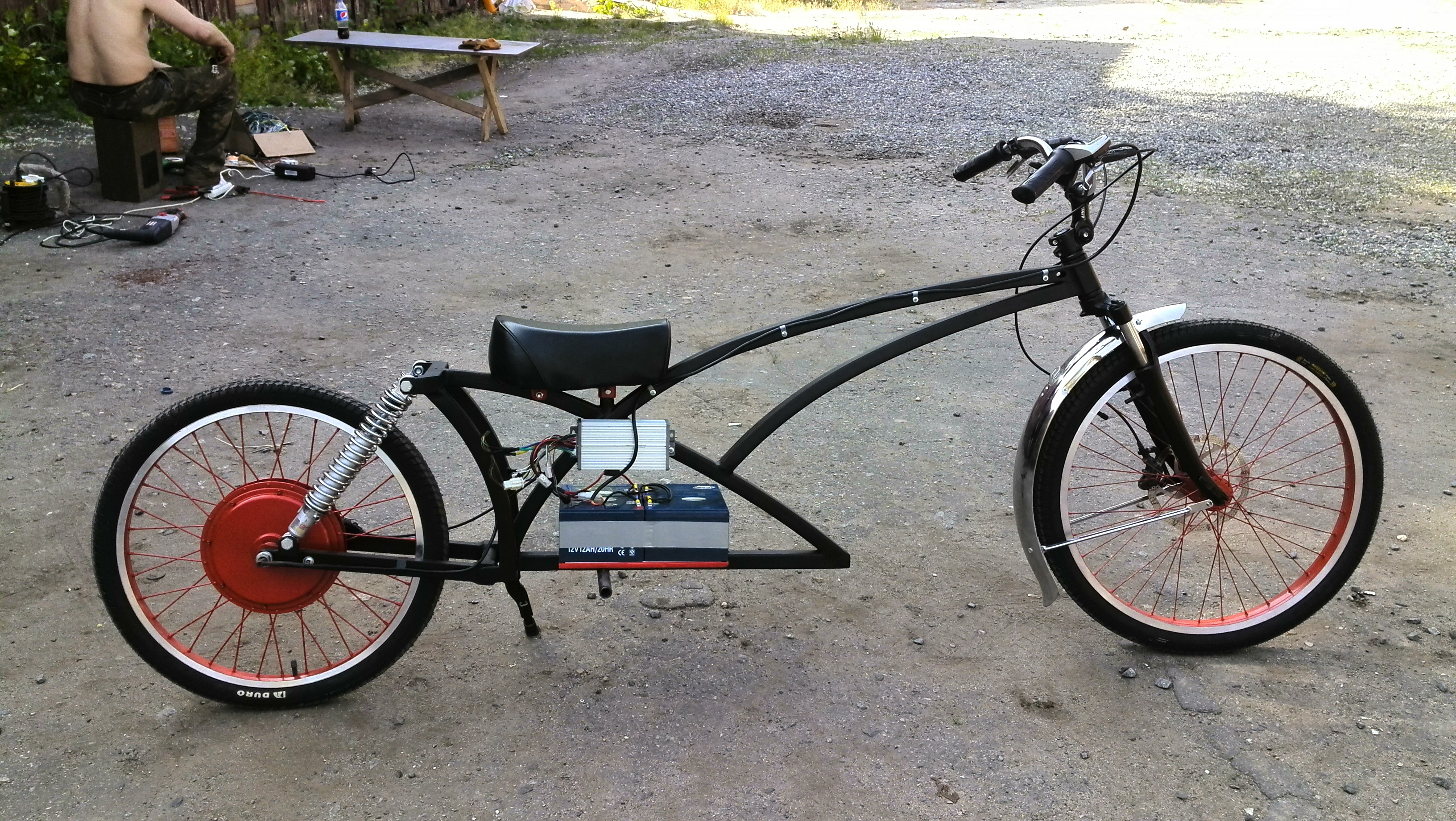

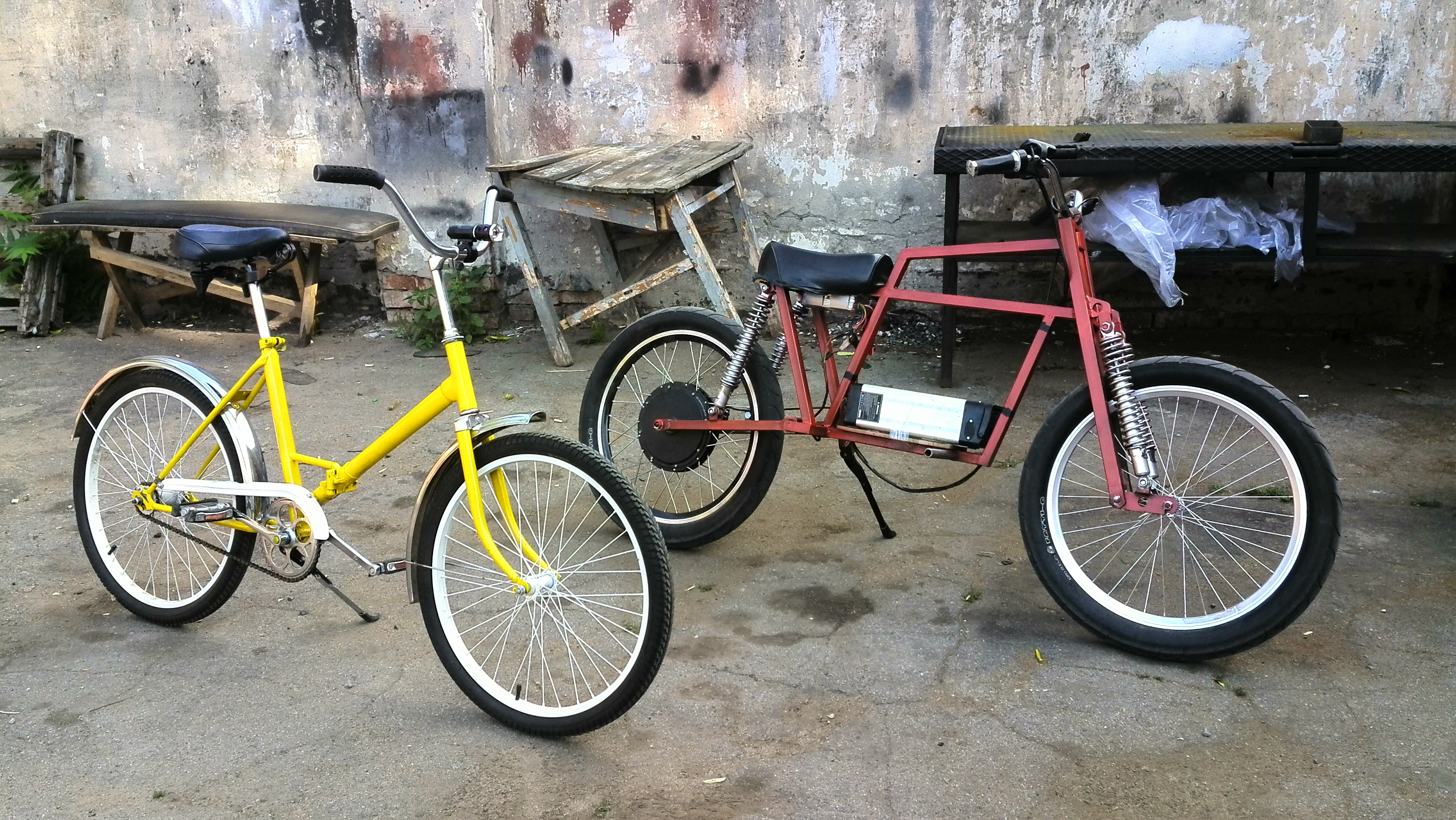

Мой бывший электробайк и велосипед жены, Салют 1986 год в оригинале.
