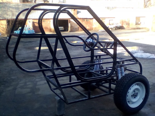

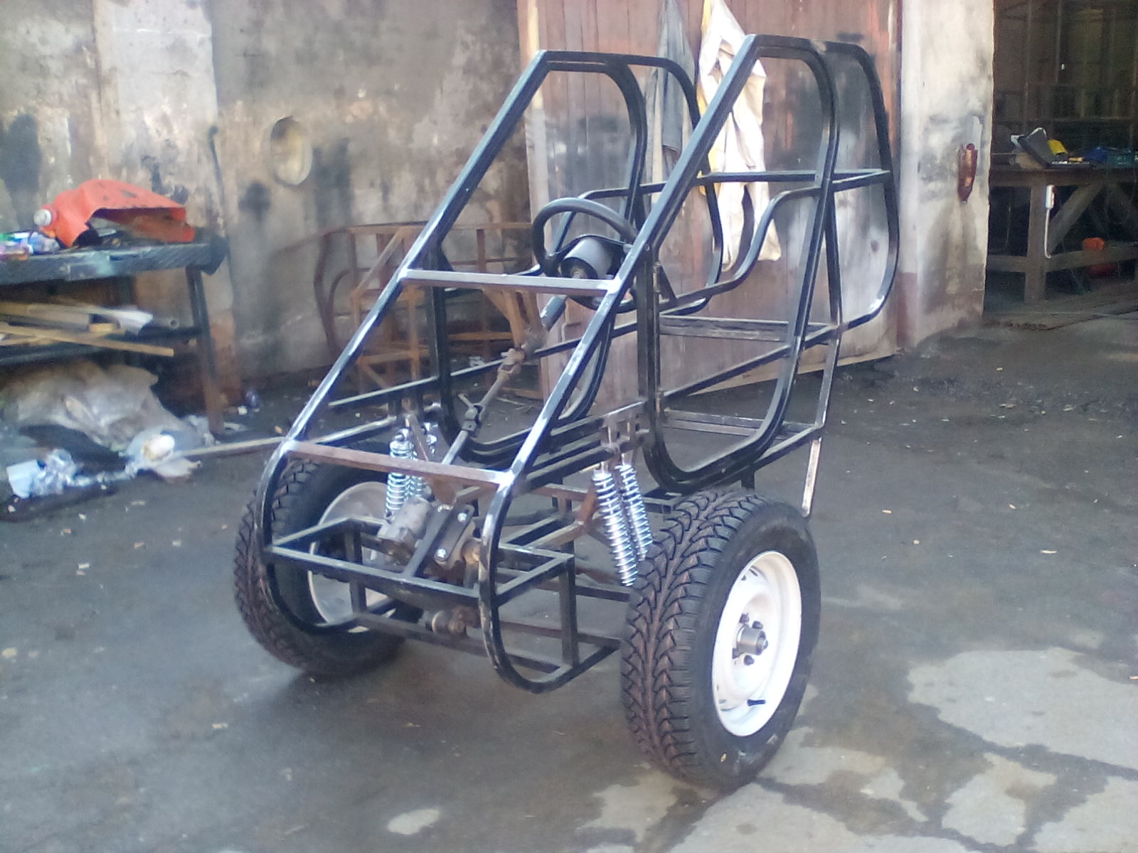

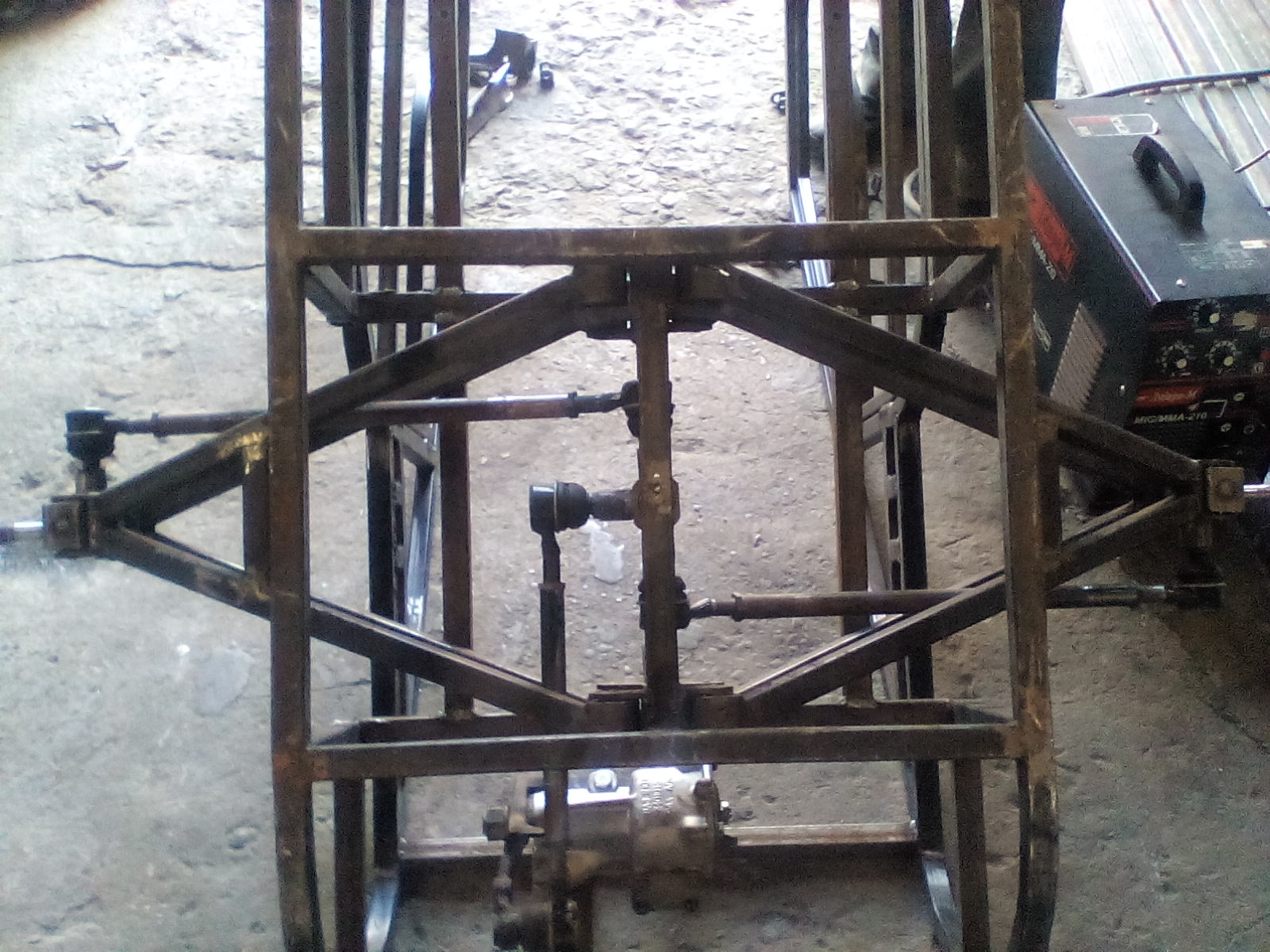

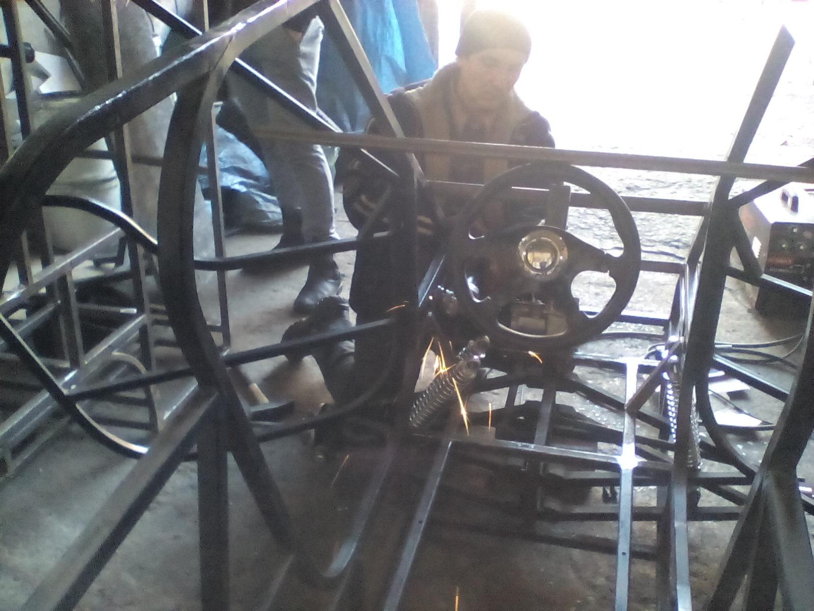

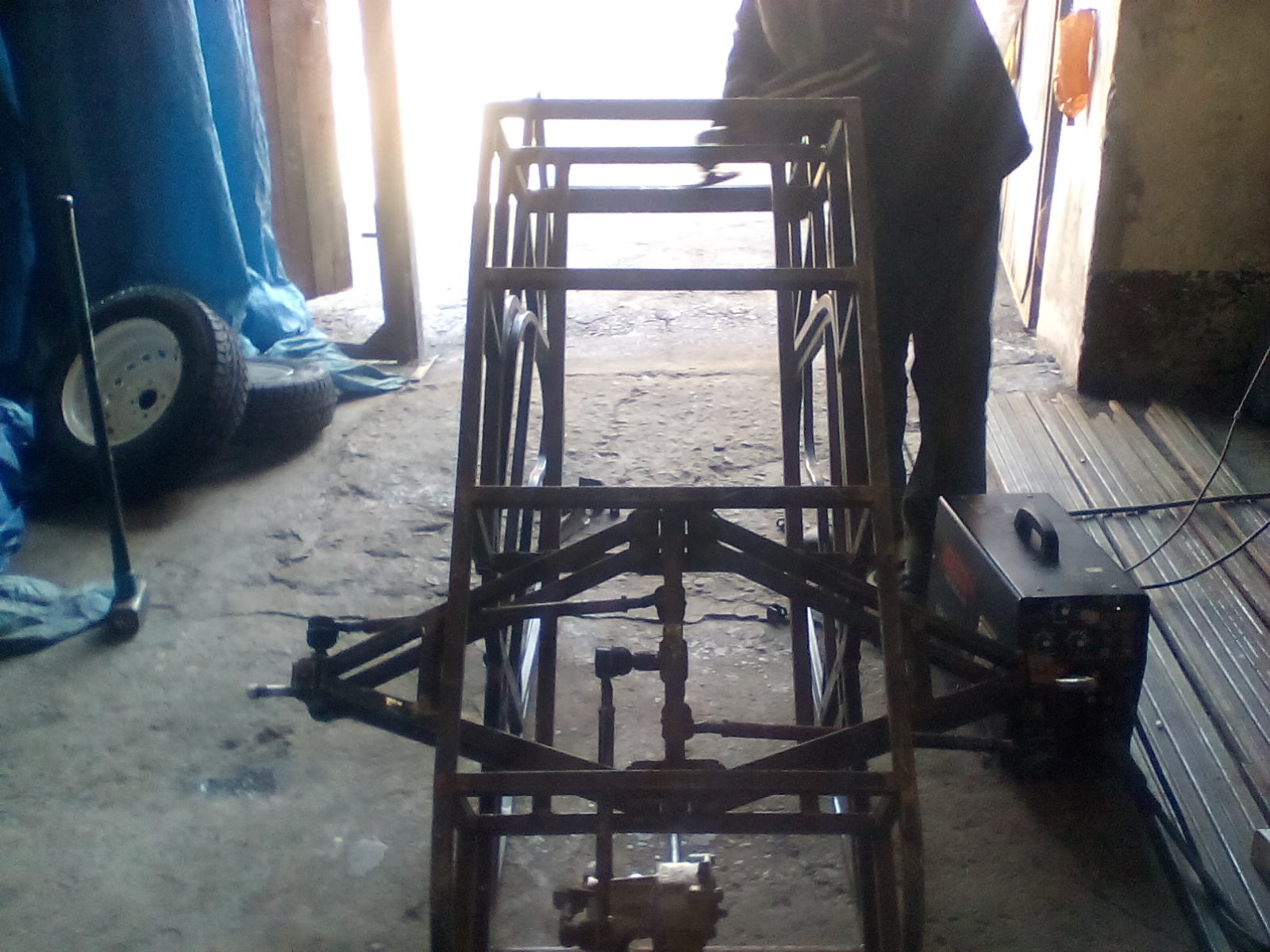

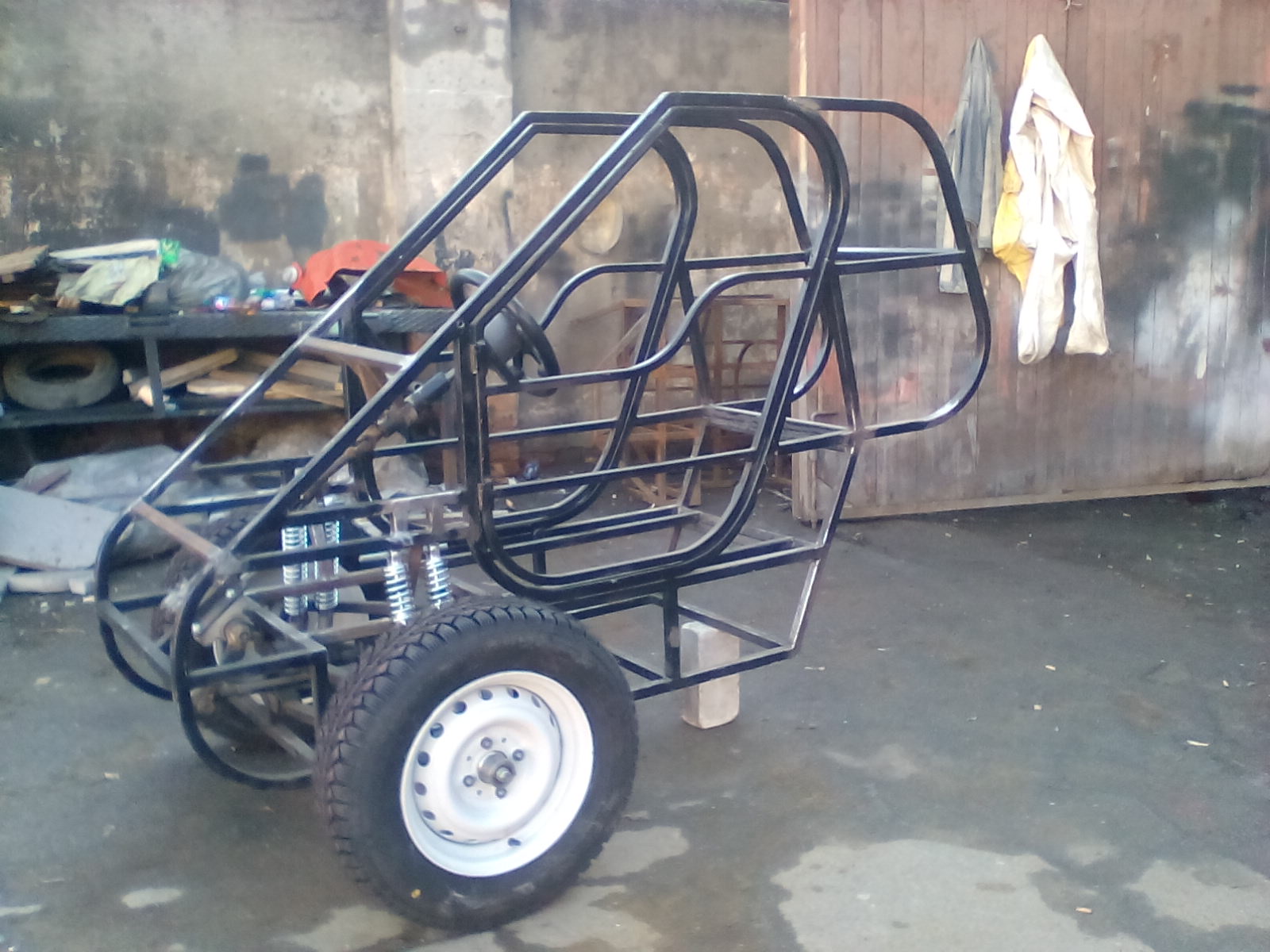

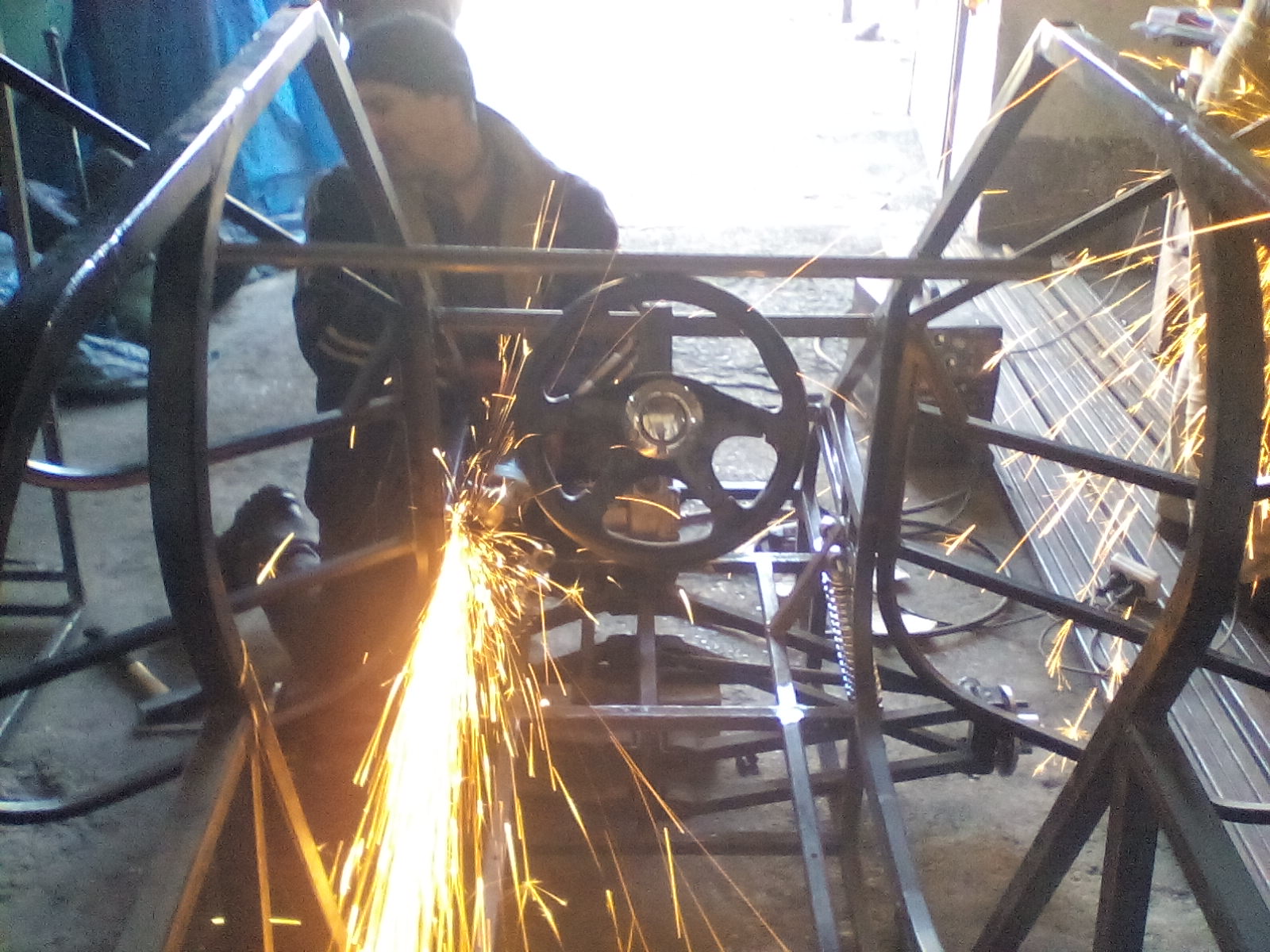

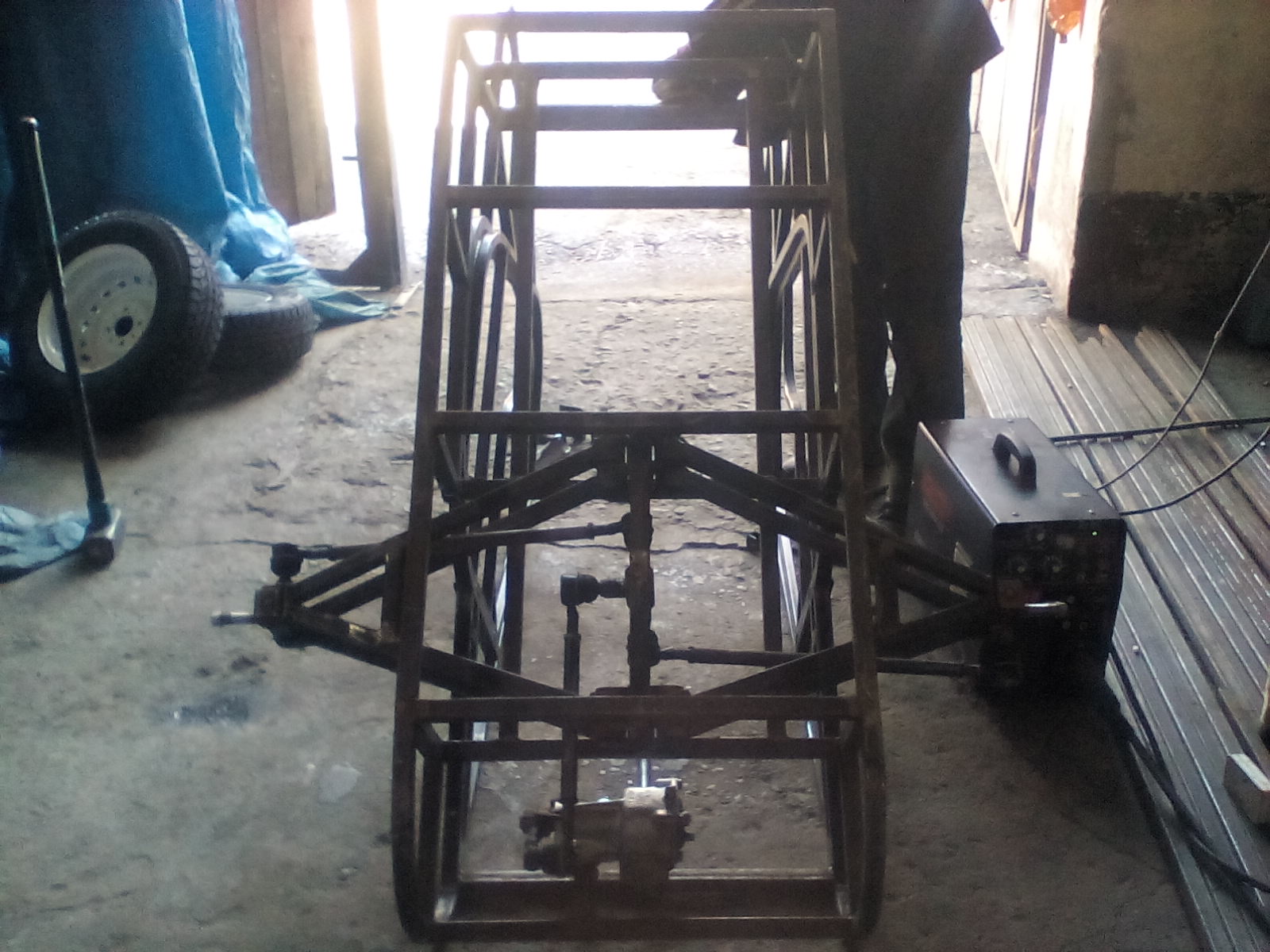

Сегодня отметили День Влюблённых удаорным трудом. Завершили изменения кузова, установили рулевую кулонку.
IMG_20160214_113120.jpg [ 319.19 КБ | Переглядів: 9666 ]
IMG_20160214_113131.jpg [ 322.31 КБ | Переглядів: 9666 ]
IMG_20160214_113143.jpg [ 392.56 КБ | Переглядів: 9666 ]
IMG_20160214_135319.jpg [ 303.31 КБ | Переглядів: 9666 ]
IMG_20160214_135329.jpg [ 385.69 КБ | Переглядів: 9666 ]

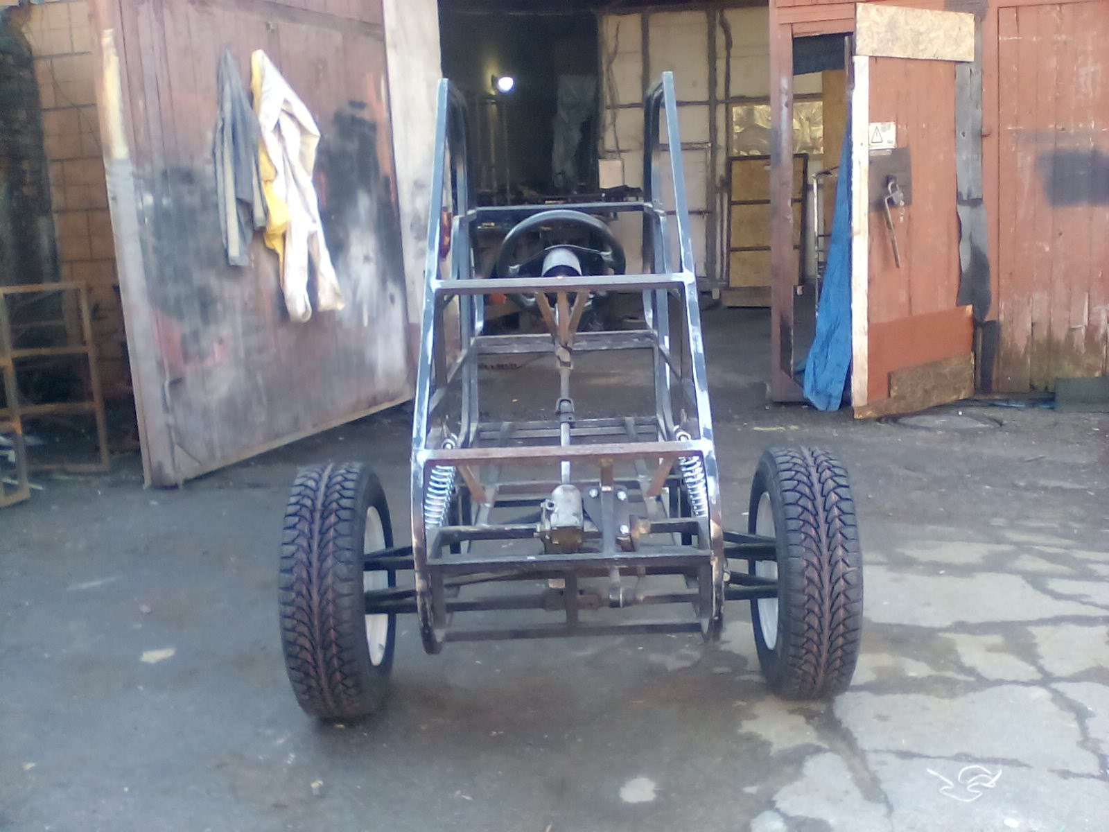

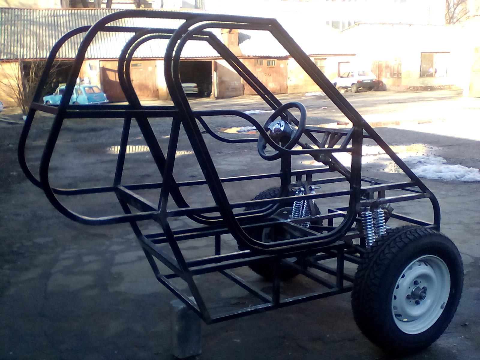

Затем установили передние амортизаторы, колесные ступицы и сами колёса.
IMG_20160214_144722.jpg [ 302.94 КБ | Переглядів: 9666 ]
IMG_20160214_144729.jpg [ 315.19 КБ | Переглядів: 9666 ]
IMG_20160214_144738.jpg [ 292.56 КБ | Переглядів: 9666 ]
IMG_20160214_144751.jpg [ 323.81 КБ | Переглядів: 9666 ]

Шота я правильно понимаю,что если этот образец получится лучше чем первый то его можно будет у вас заказывать?? Еще бы сзади два колеса как спереди и ширина на двоих-народный электромобиль готов...
#18094Повідомлення 14 лют 2016, 22:40
Да, правильно понимаете. Сзади будут такие же колёса, но расположены как на первом. Заказывать можно будет, а по желанию задние колёса смогут иметь такую же колею как передние и независимую подвеску. Лучше первого он будет только за счёт полноценных авто колёс (перестанет быть кабинороллером и станет одноместный электромобилем)

В первом прототипе мы изучали жизнеспособность, реакцию людей, поведение на наших дорогах такого этс. Оказалось успешным и востребованным, правда скутерные колёса в резине от инвалидки были слабоваты, узковаты и немного колхозны), моторным и тормозящим задним колесам не хватало сцепных качеств, иногда отмечалась нехватка клиренса. Сейчас мы это исправим

Конечно будет, но он на других моторах, более моментных и с более емкой батареей от лифа 4750 втч против 3000 свинца на старом. Ну и конечно он в два раза мощнее предшественника, при этом даже чуть легче, так что должен получиться одноместный городской истребитель)

при повороте руля, внутреннее колесо, должно больше поворачивать чем наружное (угол аккермана) на фото рулевой этого не видно.
Кременчуг, центр производства электротранспорта для проката в Украине!
#18149Повідомлення 16 лют 2016, 12:22
Оно и поворачивает больше, а на фото колёса прямо стоят.
