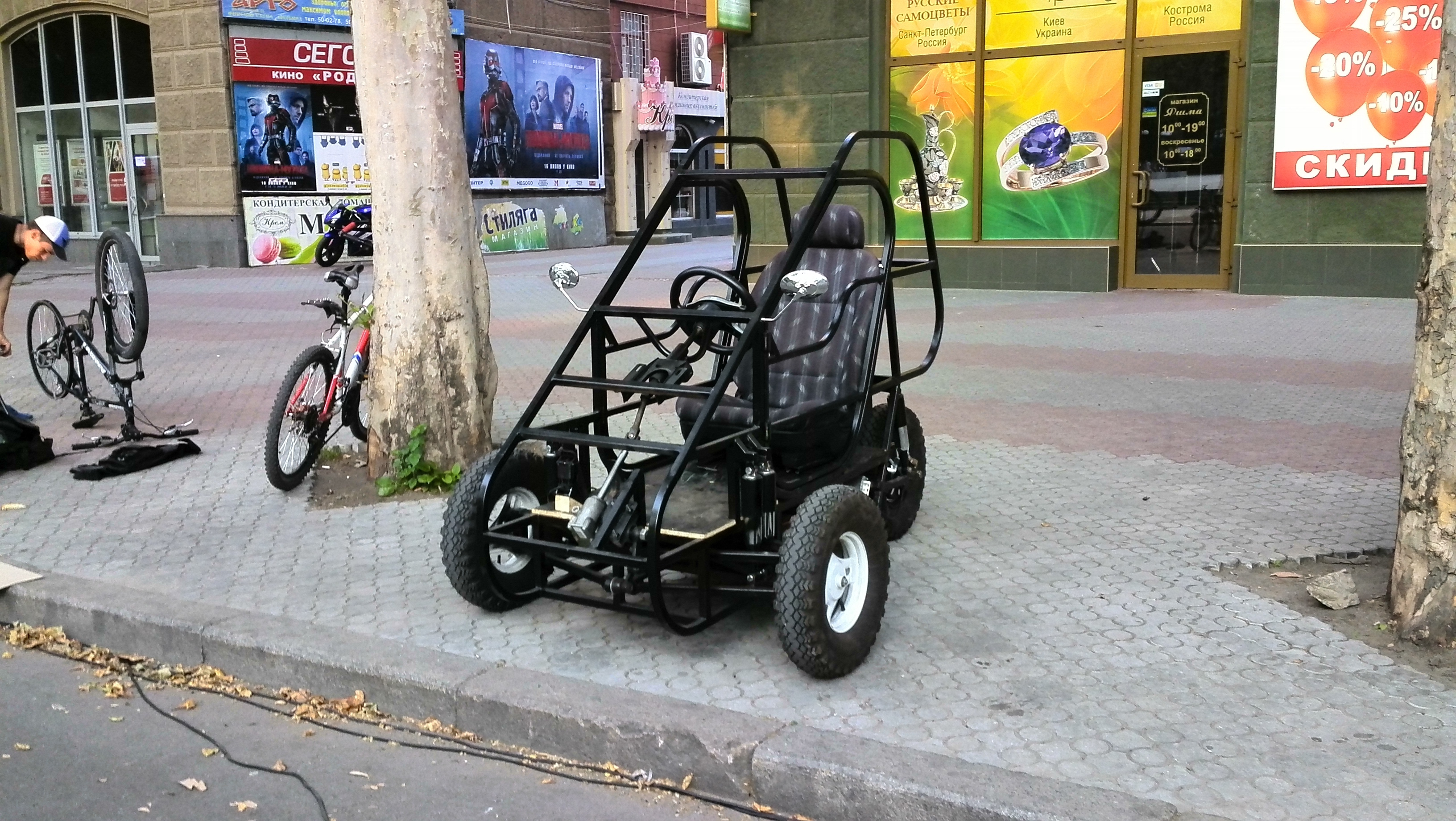

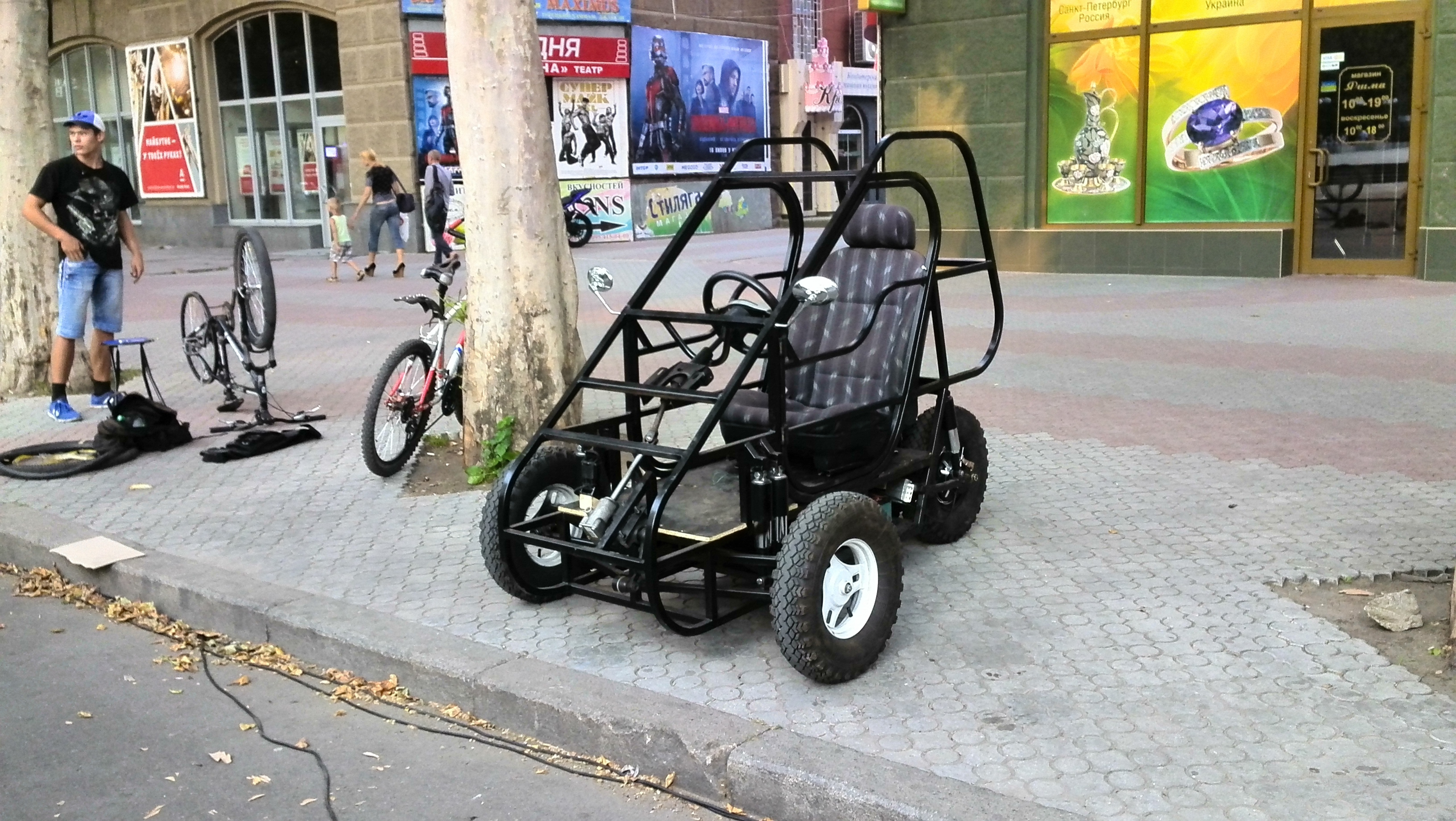

Электрический кабинороллер Страйк на центральной (пешеходной) улице Николаева, коптилкам туда нельзя)

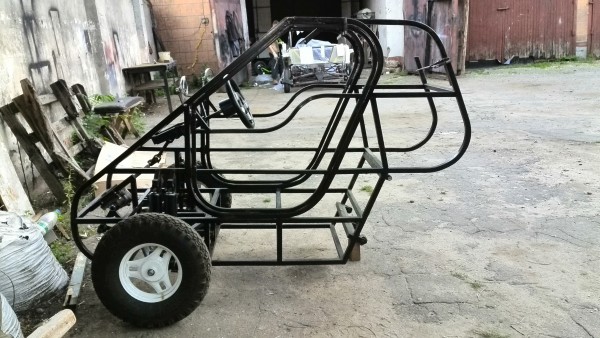

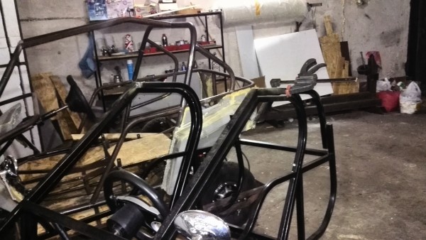

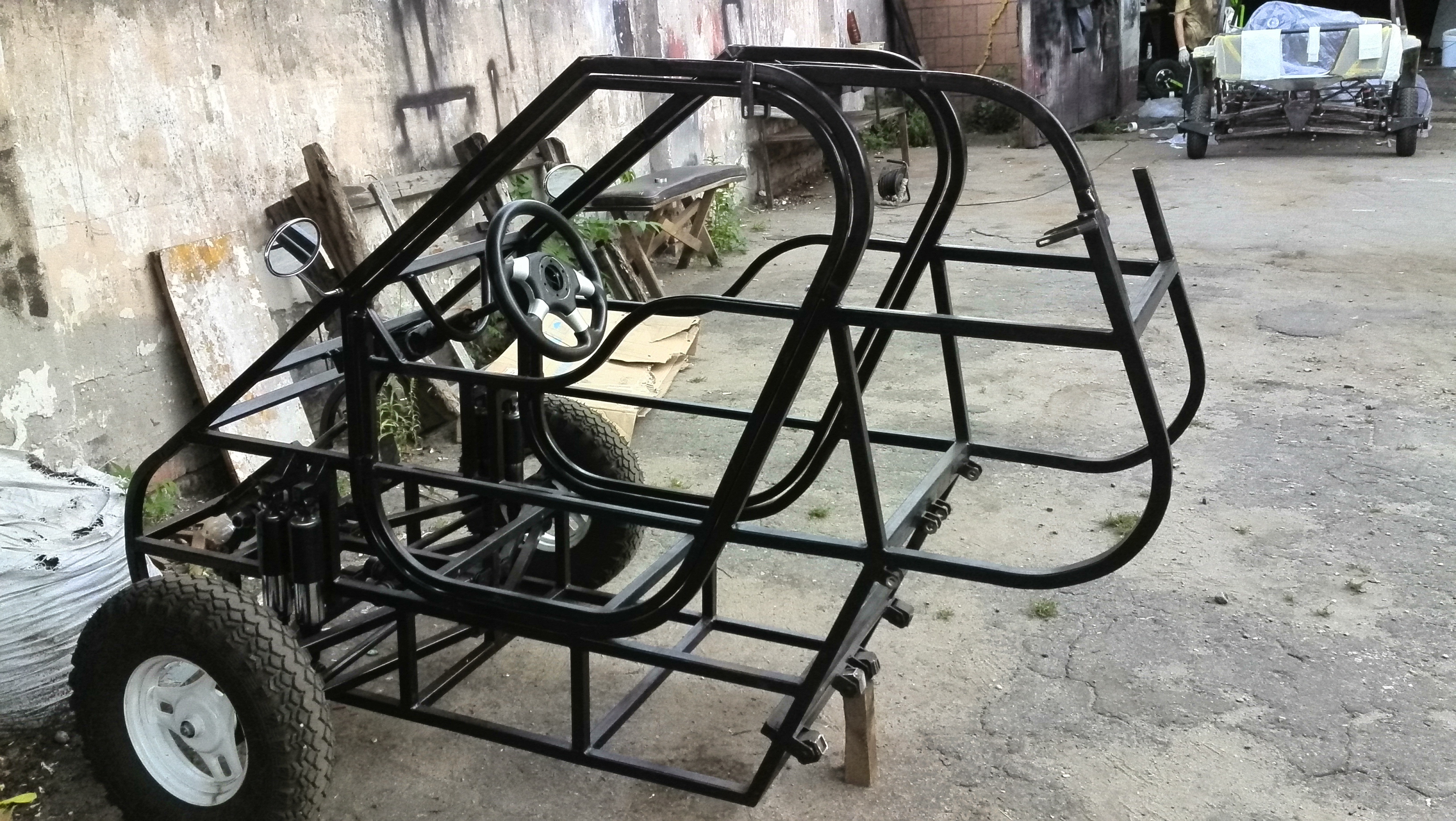

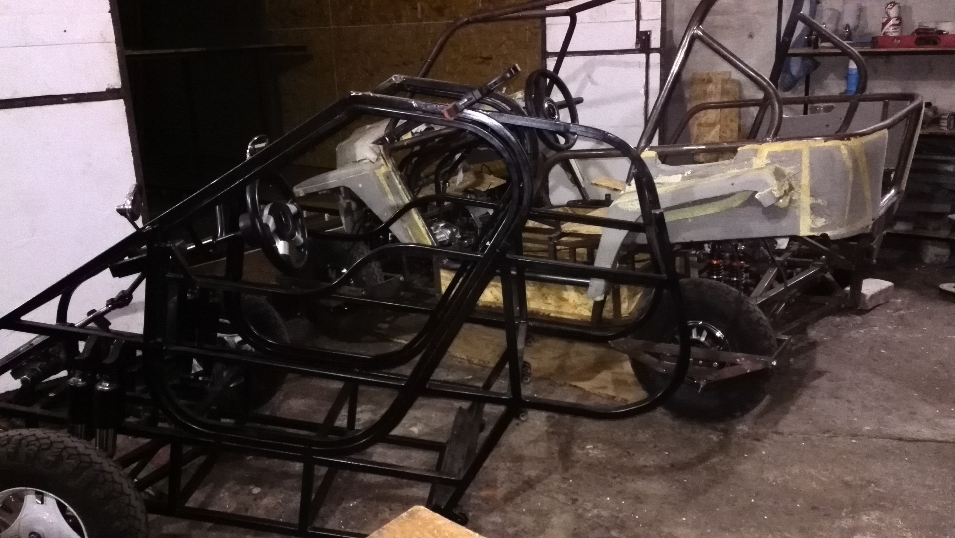

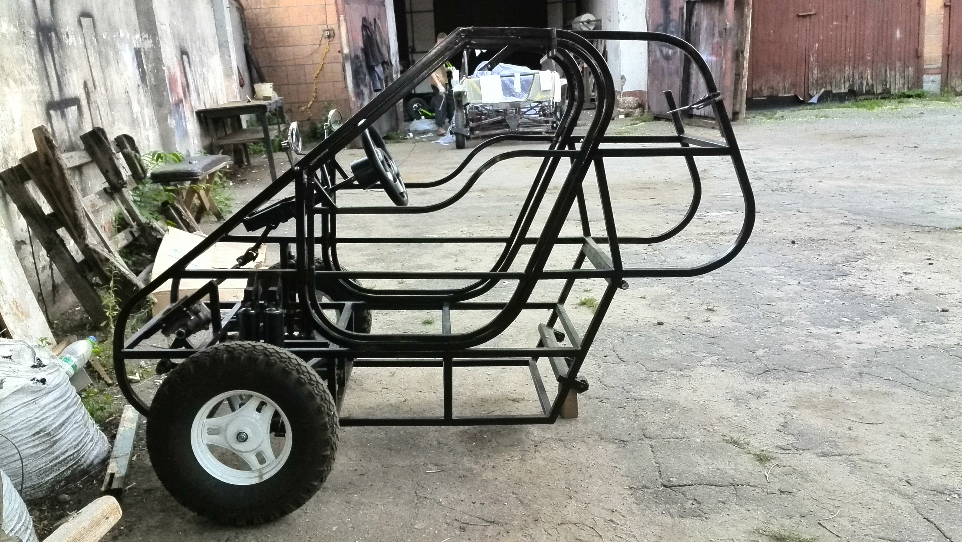

По результатам эксплуатации начинаем вносить изменения в конструкцию. В частности линия крыши будет опущена вниз на 10 см и совпадёт с верхней линией двери, что позволит убрать избыточную высоту салона (двухметровый человек мог сидеть в шляпе), существенно сэкономить на материалах обшивки и снять пару кг веса. Рычаги задней подвески будут удлинены на 5 см для большей загрузки амортизаторов, незначительного, но удлинения базы и повышения плавности хода.
#11219Повідомлення 22 лип 2015, 21:11
Визуально Страйк станет длинее
IMG_20150722_210712.jpg [ 2.12 МБ | Переглядів: 10977 ]
IMG_20150722_210702.jpg [ 2.14 МБ | Переглядів: 10977 ]
IMG_20150722_210638.jpg [ 1.91 МБ | Переглядів: 10977 ]

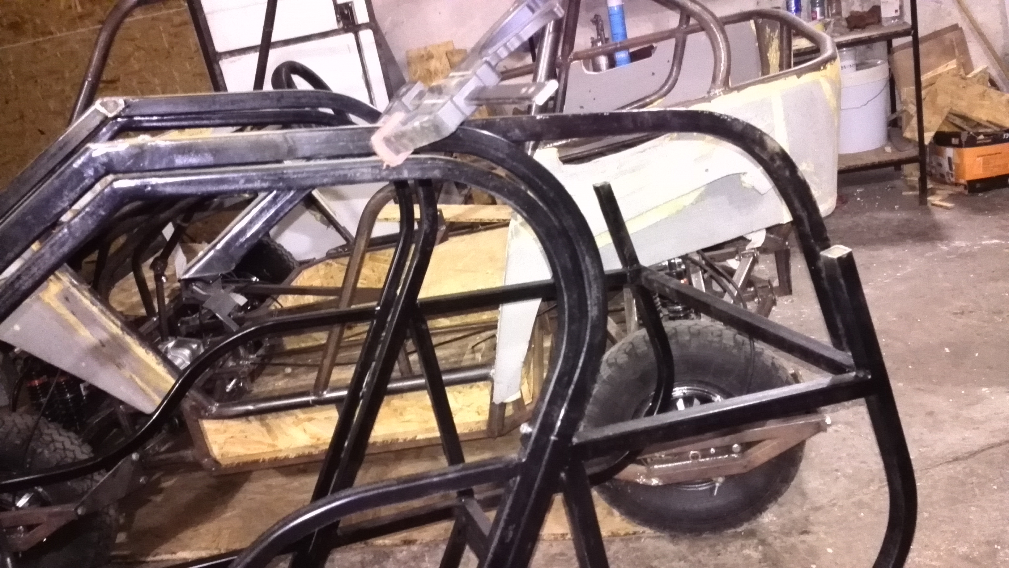

Машинкой сегодня не занимались, все усилия брошены на Проект Х. Визуально кабинороллер становится солиднее, уменьшение высоты в сочетании с небольшим увеличением базы делает его вид более стремительным.
