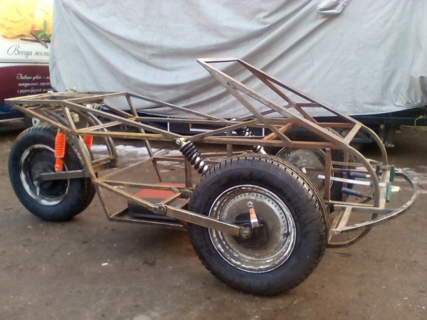

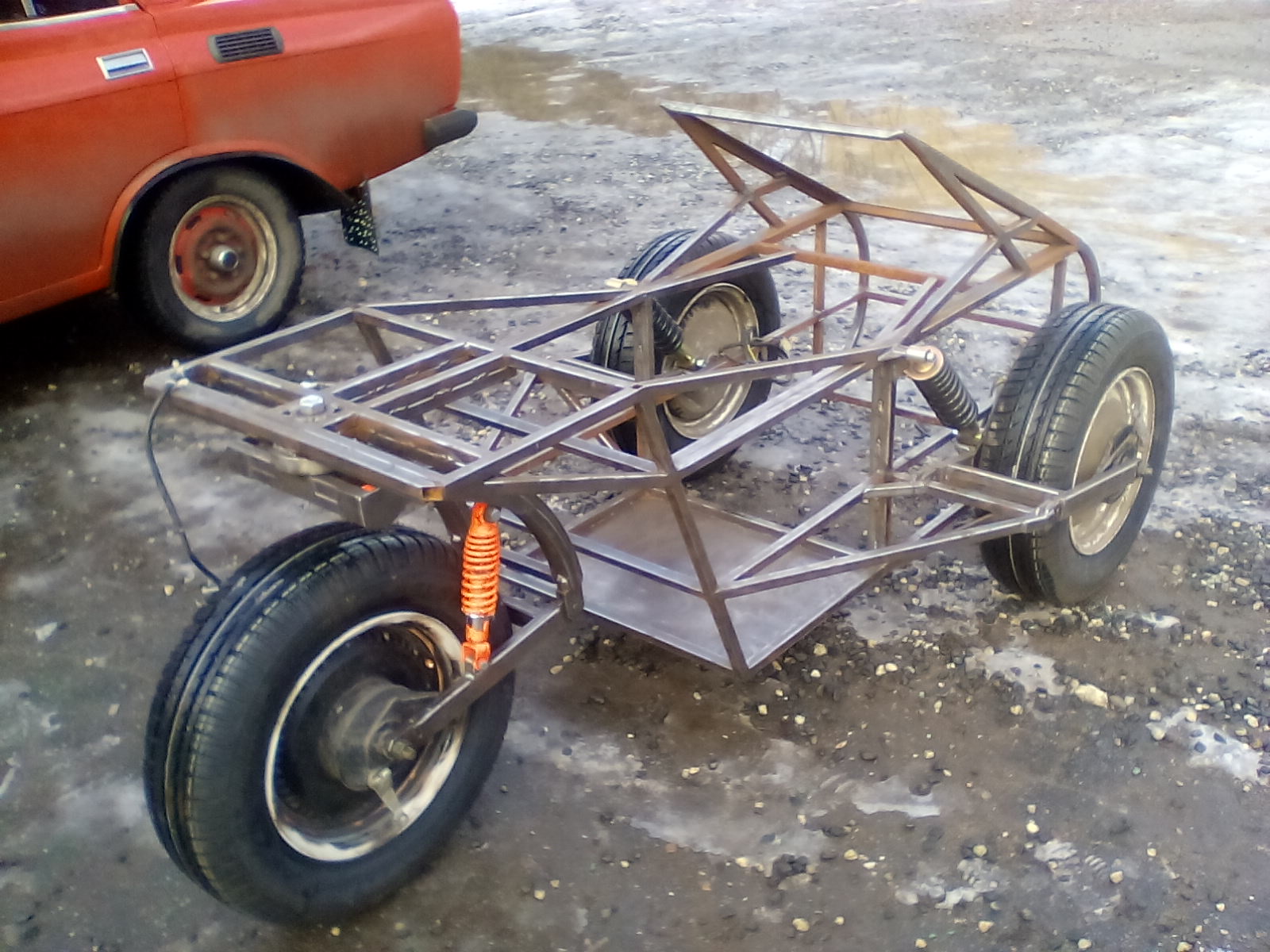

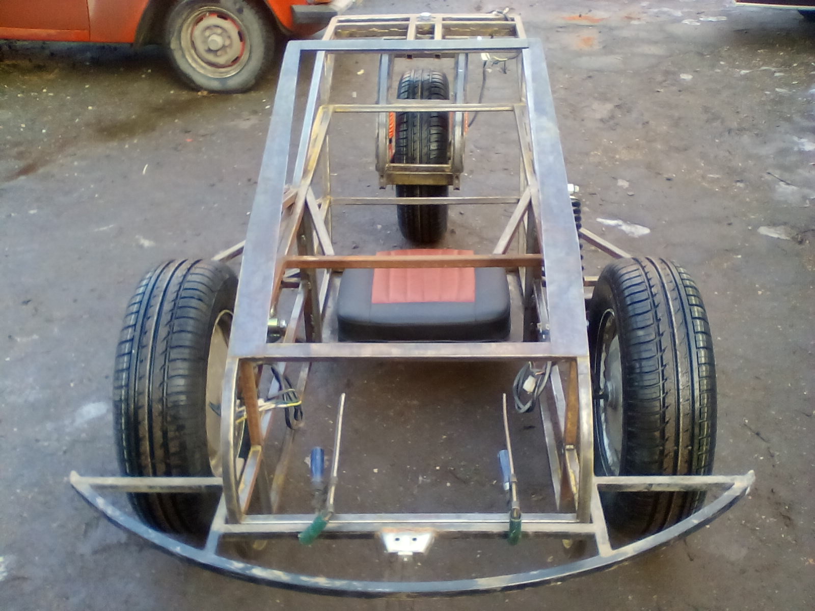

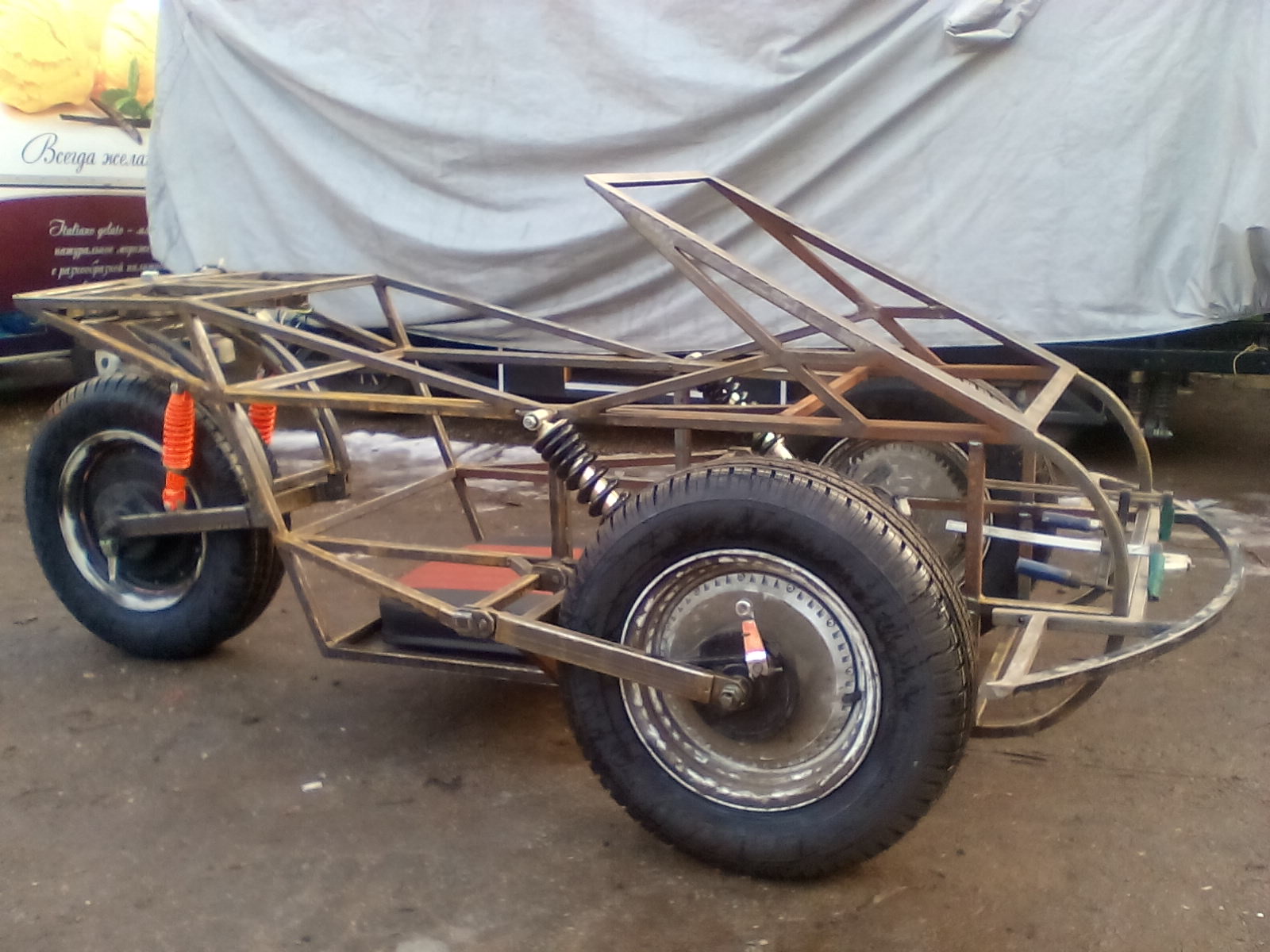

Применяем бампер от Страйка к спорткару, как и задумывалось ранее, носовая часть у них одинаковая. Вечером будем решать нужен ли Speedsterу ламбо-нос или оставить как было в проекте с бампером, аналогичным Страйку, но более тонким.
IMG_20180130_155805.jpg [ 307.19 КБ | Переглядів: 10530 ]
IMG_20180130_155921.jpg [ 302.94 КБ | Переглядів: 10530 ]
 Заголовок повідомлення: Re: Мотор-колесный спорткар Speedster
#51044Повідомлення 30 січ 2018, 17:24
А зачем такое мощное усиление (перекрестные трубы по бокам) основы для ветрового стекла? там же нагрузка будет только от потока воздуха. Или это задумывалось как элемент дизайна?
При столкновении авто с препятствием пилот будет головой въезжать в эту перемычку (о которой писал в предыдущем посте)... Хотя не известно что лучше, позволить ему вылететь разбив стекло (если не будет перемычки) может будет даже хуже. Сорри за критику, возможно вы уже как-то продумали этот момент, просто это не очевидно по фото.
#51045Повідомлення 30 січ 2018, 17:31
Перекрестные трубы это часть разгрузки точек упора передних амортизаторов. Аппарат еще полностью не готов, за головой пилота будет дуга безопасности, а сам пилот должен пристегиваться четырехточечными ремнями безопасности и голова его сможет достичь перемычки только если оторвется)

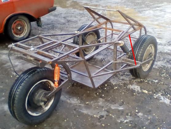

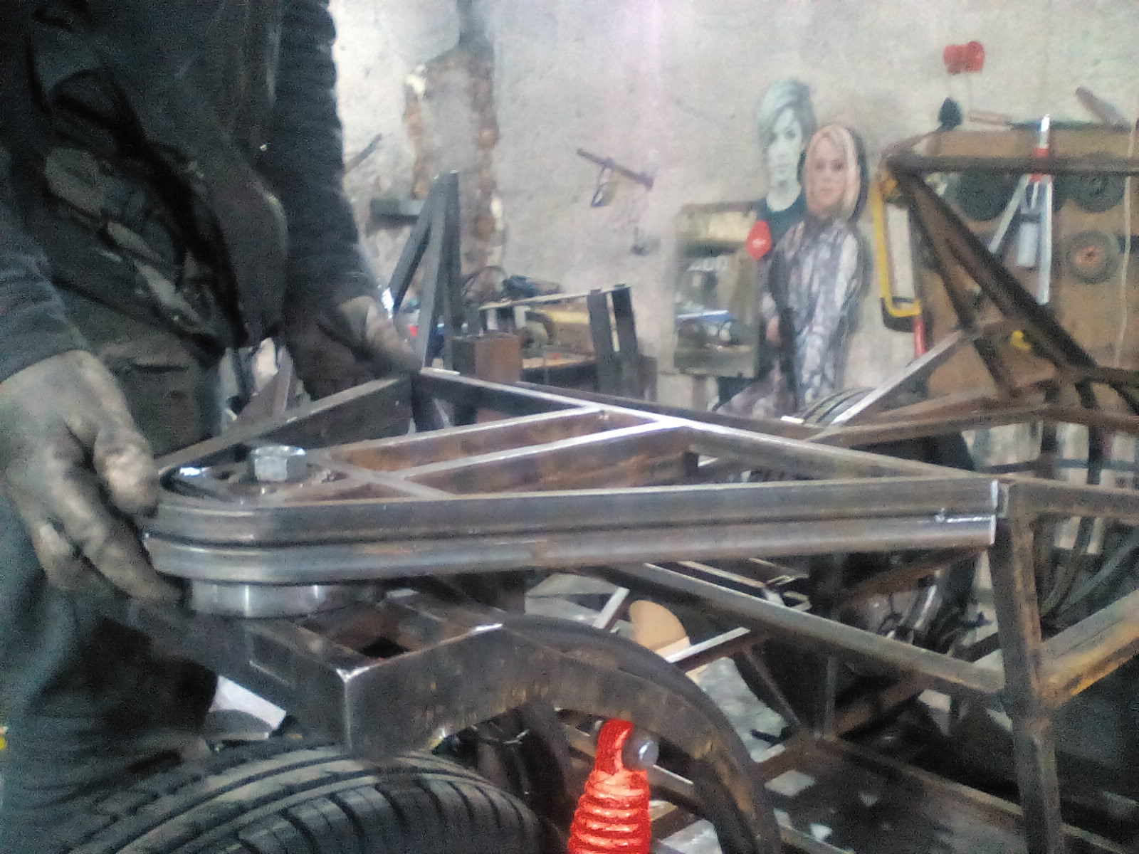

Ось маятника непомешало бы усилить, а то торчит консольно.
Коментарій до файлу: На рисунке красным вариант усиления, показал только на одной стороне.
dorab.jpg [ 46.81 КБ | Переглядів: 10478 ]
#51128Повідомлення 31 січ 2018, 14:12
Она укреплена снизу, просто на фото не видно, если присмотреться видно с противоположной стороны и на эскизе в начале этой темы.

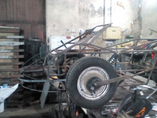

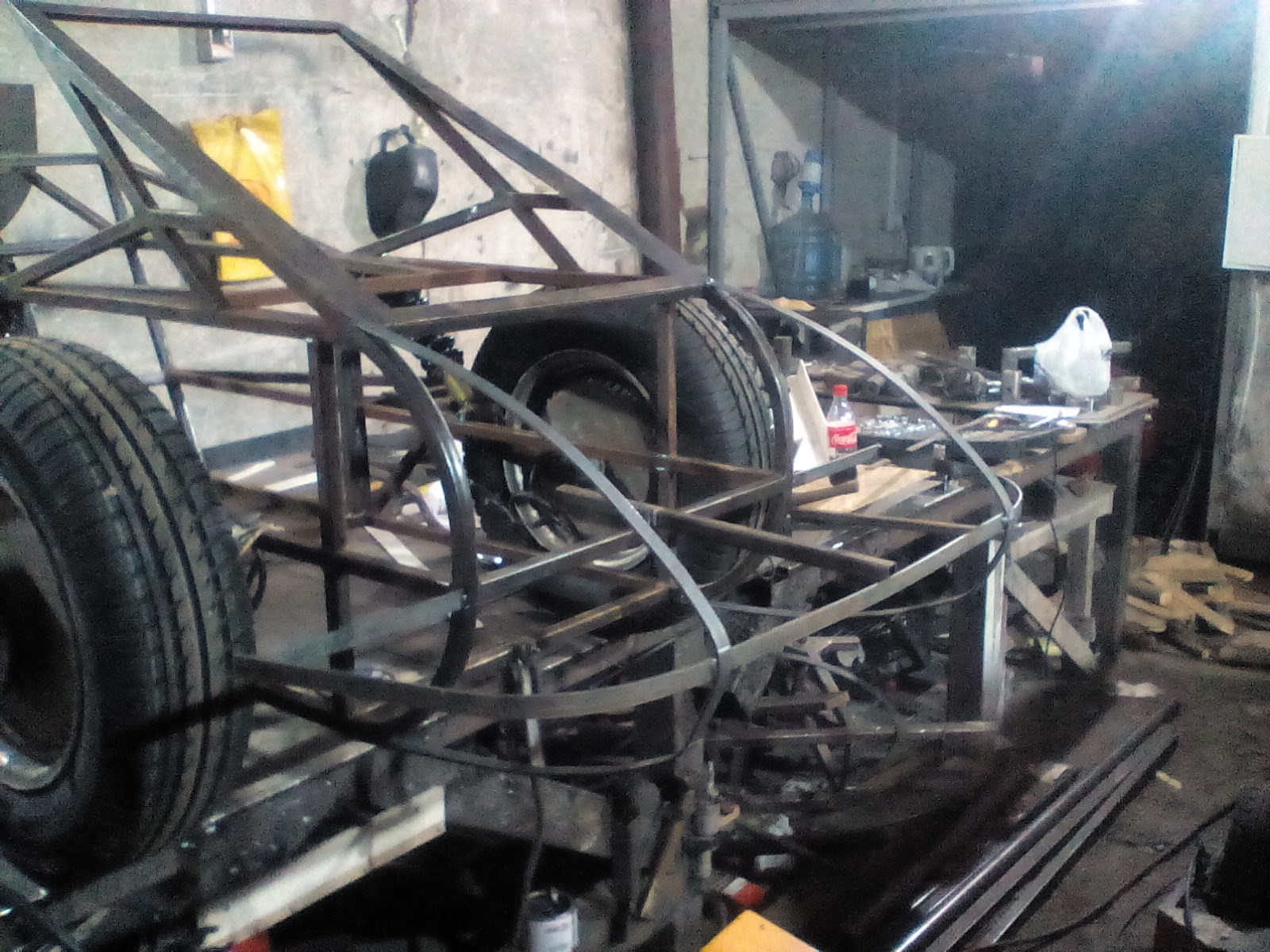

Начали работы по изменению передней части. За образец для подражания взяли Ferrari 360 spider. Пока установили две направляющие, вокруг которых и построим новый перед.
IMG_20180205_192742.jpg [ 319.19 КБ | Переглядів: 10386 ]
IMG_20180205_200412.jpg [ 312.94 КБ | Переглядів: 10386 ]
IMG_20180205_200226.jpg [ 355.94 КБ | Переглядів: 10386 ]
#51472Повідомлення 05 лют 2018, 21:53
хорошо бы и передние колеса в перед подать...или сделать этот выступ за счет удлинения "жопы"(в хорошем смысле этого слова)) :)
чтобы стекло начиналось хотя бы от перекладины которая на оси колес...
#51481Повідомлення 05 лют 2018, 22:20
Колеса двигать нельзя, это всё отталкивается от центра тяжести, подвинув их вперед вы существенно снизите допустимую скорость прохождения поворотов и управляемость спорткара. Ну и это же не копия Ferrari, мы просто оттолкнулись от понравившейся формы, а так они совершенно разные.

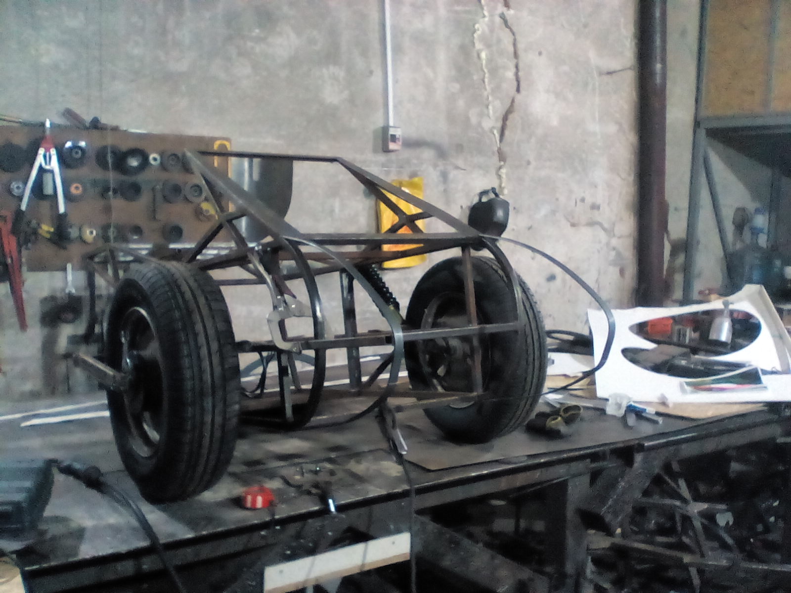

Продолжаем сооружать перед спорткара. Начинают вырисовываться очертания будущей машины.

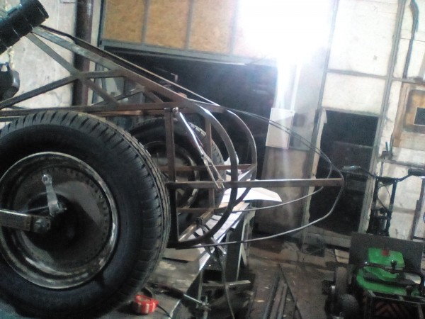

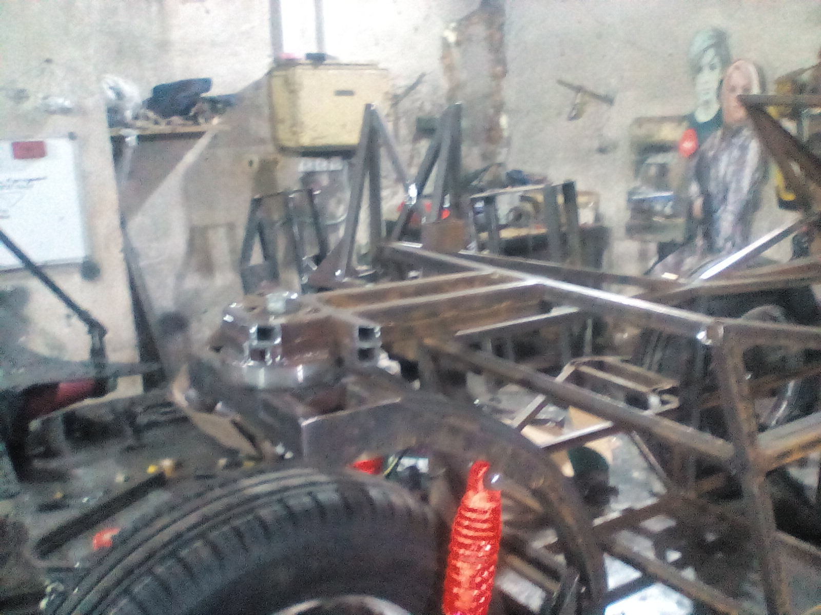

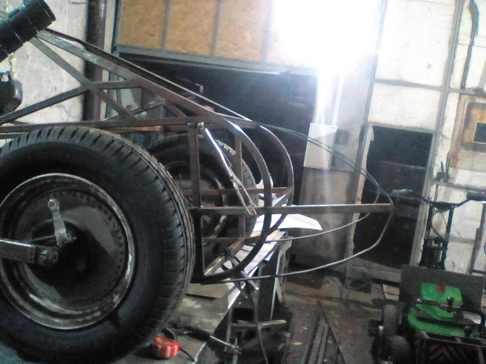

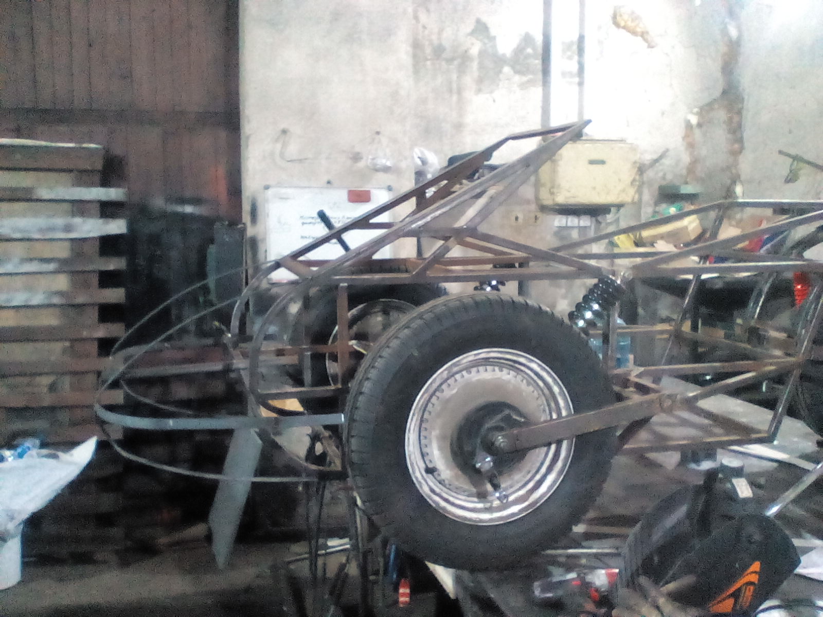

Дошла очередь и до задней части авто, сделаем ее чуть легче, чуть крепче и гораздо элегантные и аэродинамичнее. На данный момент она еще не завершена, но суть изменений думаю понятна.
IMG_20180130_095303.jpg [ 355.19 КБ | Переглядів: 10235 ]
IMG_20180210_201742.jpg [ 332.69 КБ | Переглядів: 10235 ]
IMG_20180210_201830.jpg [ 360.31 КБ | Переглядів: 10235 ]
