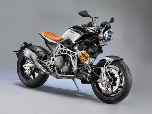

Будет интересно ваятелям нестандартных циклов. В Италии создали уникальный мотоцикл без вилки: http://auto.obozrevatel.com/news/25406- ... tm?nopopup

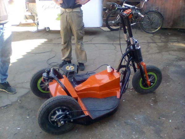

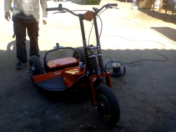

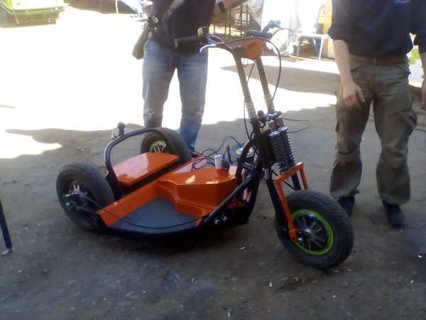

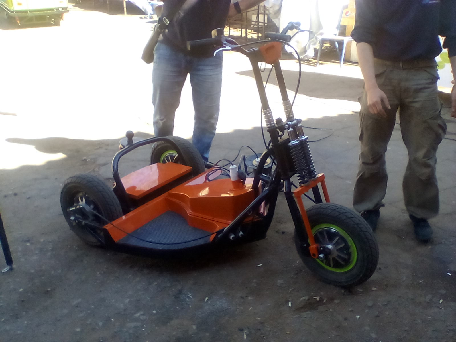

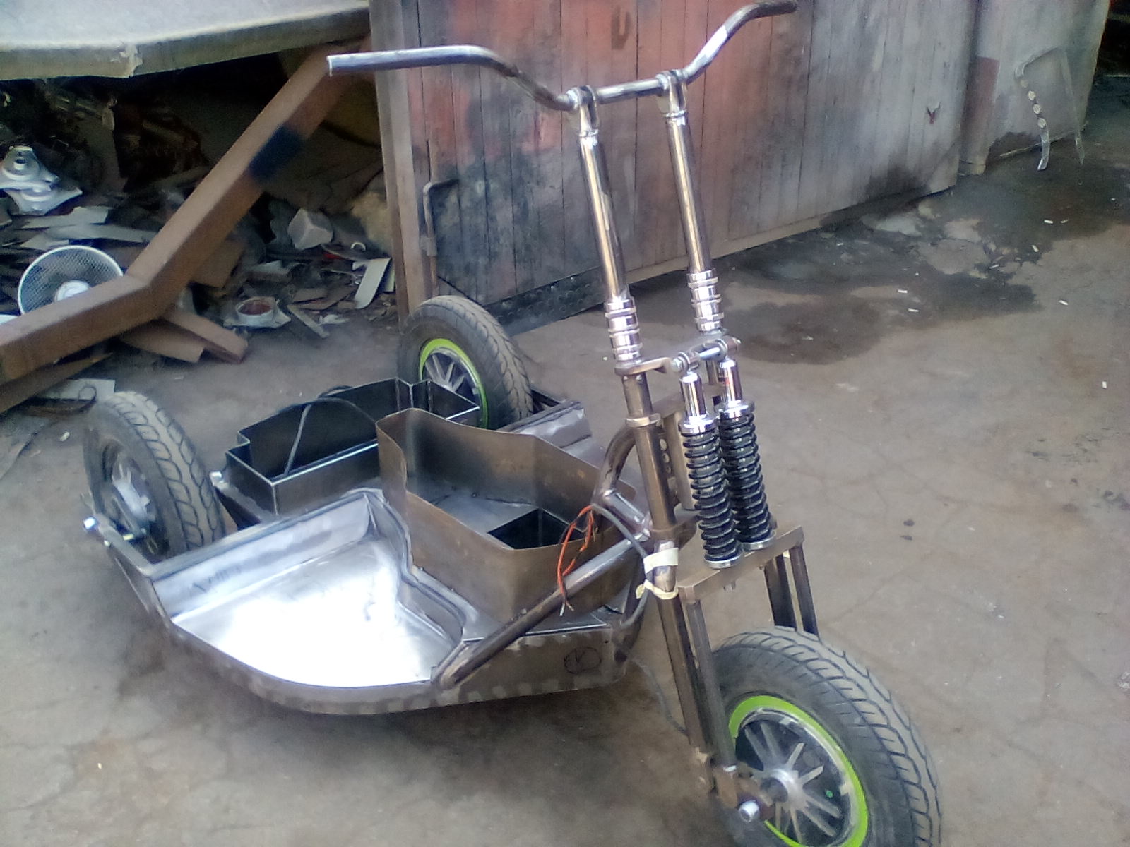

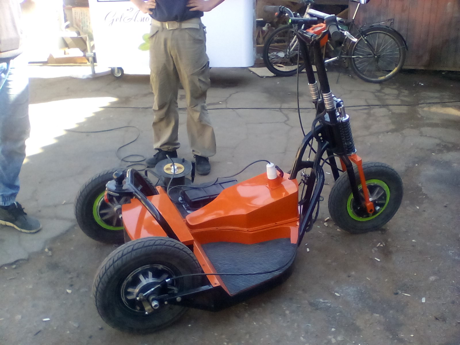

Построили и отправили в Киев второй самокат-буксировщик для передвижных автономных торговых точек. Этот аппарат значительно "жирнее" первого, выполнен с закосом под мотоцикл Харли-Дэвидсон. Три мотор-колеса по 800 Вт, напряжение 60 вольт, батарея гелевая 3 кВтч.

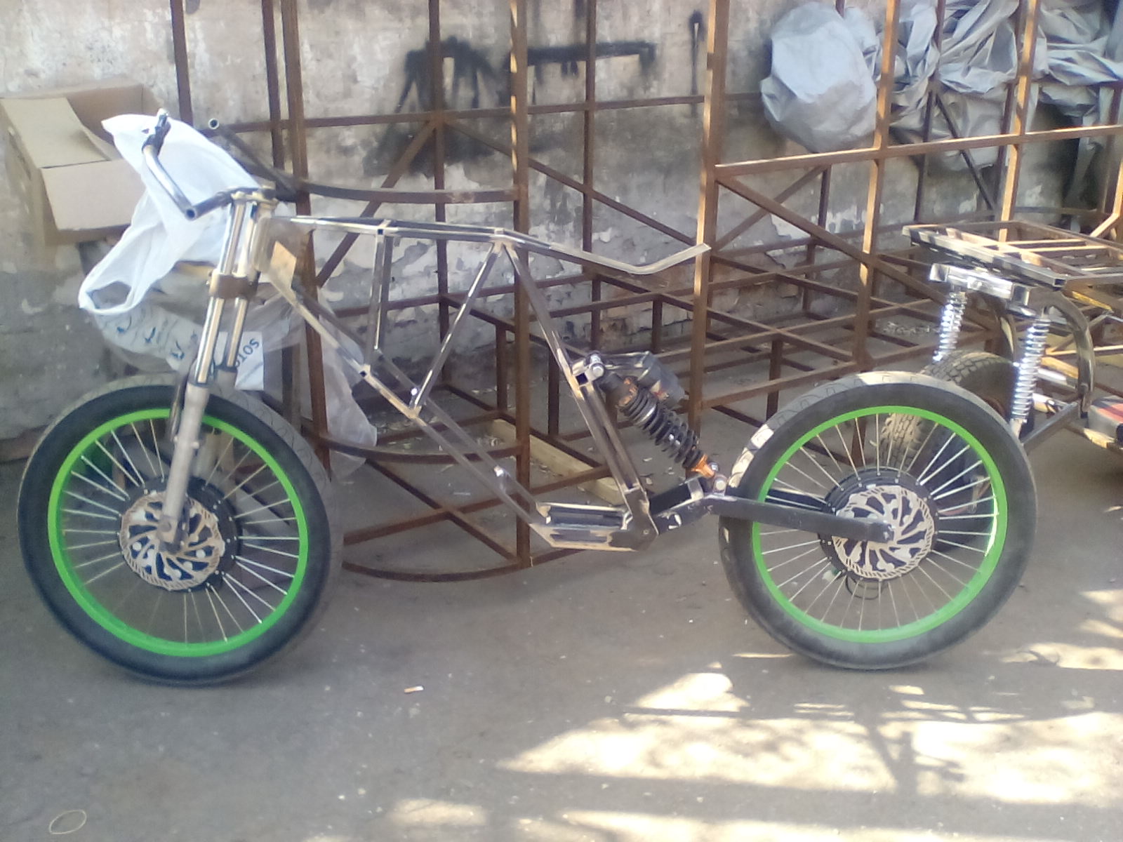

Частный проект одного из наших сотрудников. Дешевый ответ дорогим объемным рамами типа Чоботар и тд.

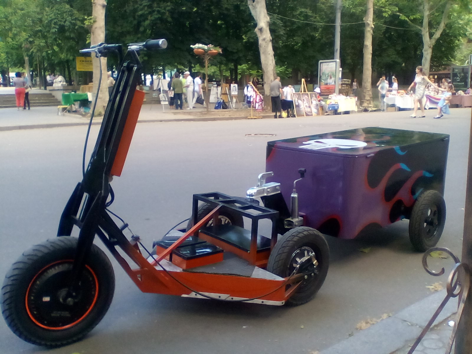

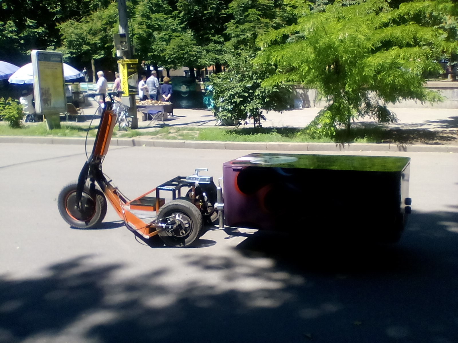

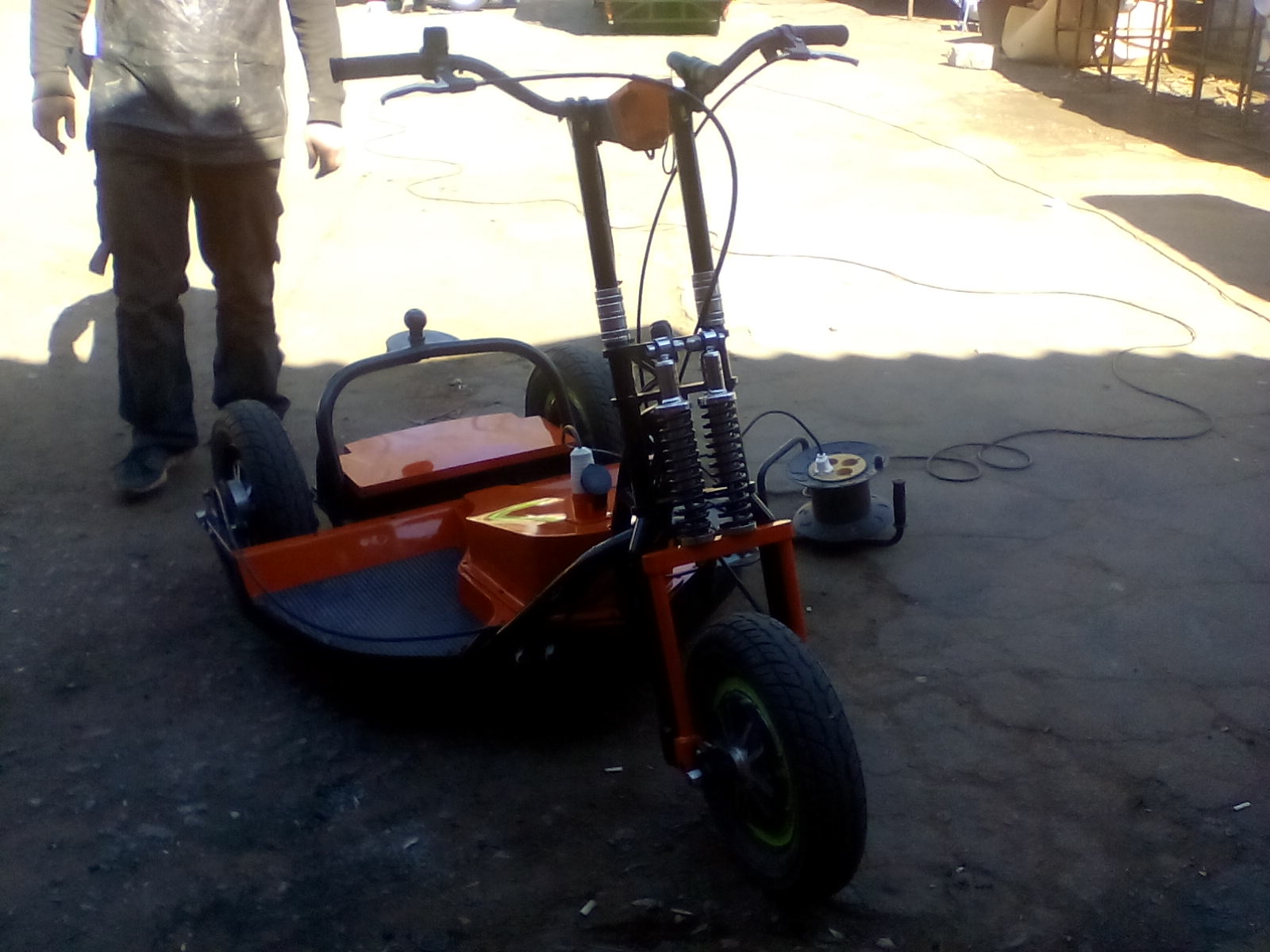

Электросамокат с прицепом для снабжения торговых точек.
IMG_20170528_113932.jpg [ 374.31 КБ | Переглядів: 13237 ]
IMG_20170528_121646.jpg [ 327.19 КБ | Переглядів: 13237 ]

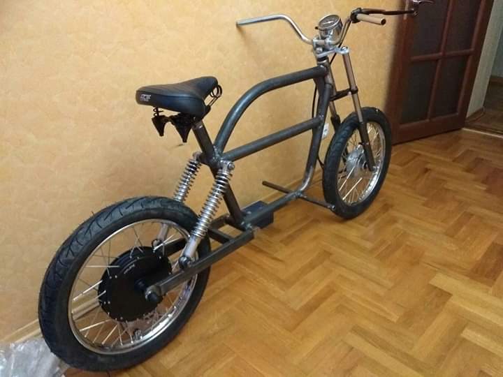

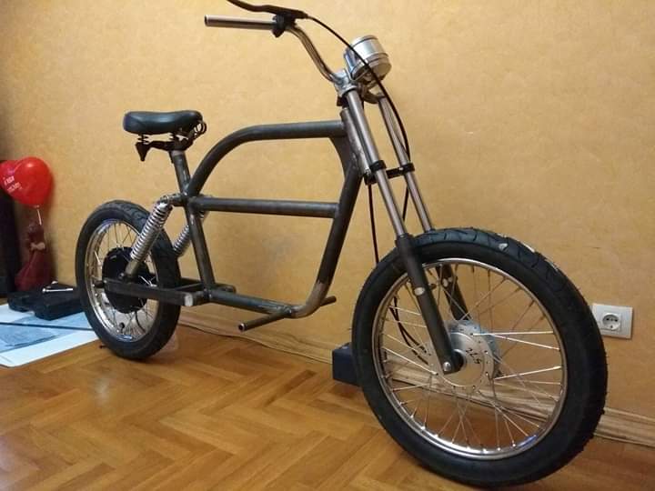

Собрали электробайк на заказ, мотообода, мотоспицы, мотошины 2.75 на 17, мотор эвел 1000 вт, в проекте контроллер Келли 7212, батарея 80 вольт 25 ач. Недорогой, очень приятный в ходу аппарат.
53431829_2041706979456044_8792673983427248128_n.jpg [ 37.92 КБ | Переглядів: 12869 ]
53110591_2237244536521271_5024883317074296832_n.jpg [ 38.92 КБ | Переглядів: 12869 ]

#76288Повідомлення 04 бер 2019, 09:11
Звідки: Николаев
Шота Ишхнели писав(ла):
Круто выглядит, глянуть бы как ездит.
Он будет в Нико ездить ?
#76290Повідомлення 04 бер 2019, 09:57
jan4511 писав(ла):
Судя по аккуму и контроллеру , получился неплохо заряженный.
Но далеко и быстро не получится .
Тоесть проект не сбалансирован.
1 кВт это мало для такого , он будет быстро перегреваться ,нужно брать 3 кВт .
#76292Повідомлення 04 бер 2019, 10:03
Звідки: Николаев
jan4511 писав(ла):
Тоже об этом подумал, возможно стоит приколхозить "чупасос", Шота если что есть товарищ с 3д принтером.
Кстати, а где ездит этот экземпляр, он уже завершен ?
#76294Повідомлення 04 бер 2019, 10:17
Это проект "на вырост", сперва будет ограничен настройками контроллера, потом будет и мотор помощнее...
#76295Повідомлення 04 бер 2019, 10:25
Проект еще не завершен, ждем контроллер и акб, ездить будет в Николаеве. Специально для jan4511 можем устроить тест-драйв хоть сегодня, без акб и контроллера, столкнув с горки) можно оценить управляемость и плавность хода.
#76298Повідомлення 04 бер 2019, 10:45
Звідки: Николаев
Ага с Аляудской, правда потом обратно толкать или на буксир надо :mrgreen:
Я подожду когда контроллер и аккум будет, зачем мучать наши руки толканием ))
