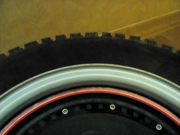

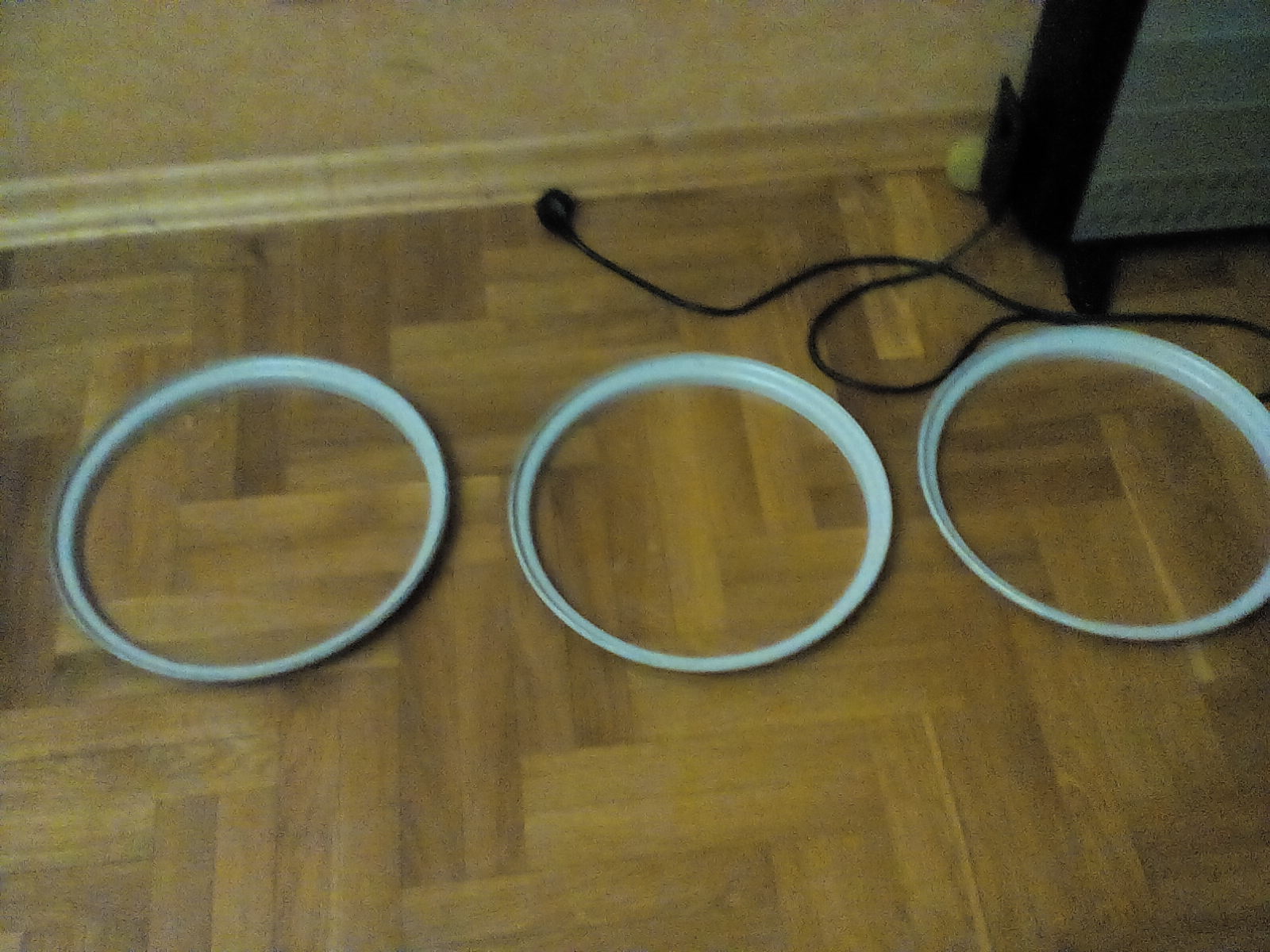

Сегодня обрезали четыре бурта с двух Жигулёвских дисков, чтобы приварить их к дискам мотор колёс (по типу разварок) и получить мк под жигулевскую резину. Вот фото обрезанных буртов и приложенного к мк бурта.

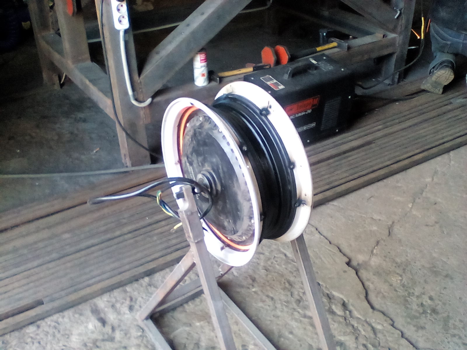

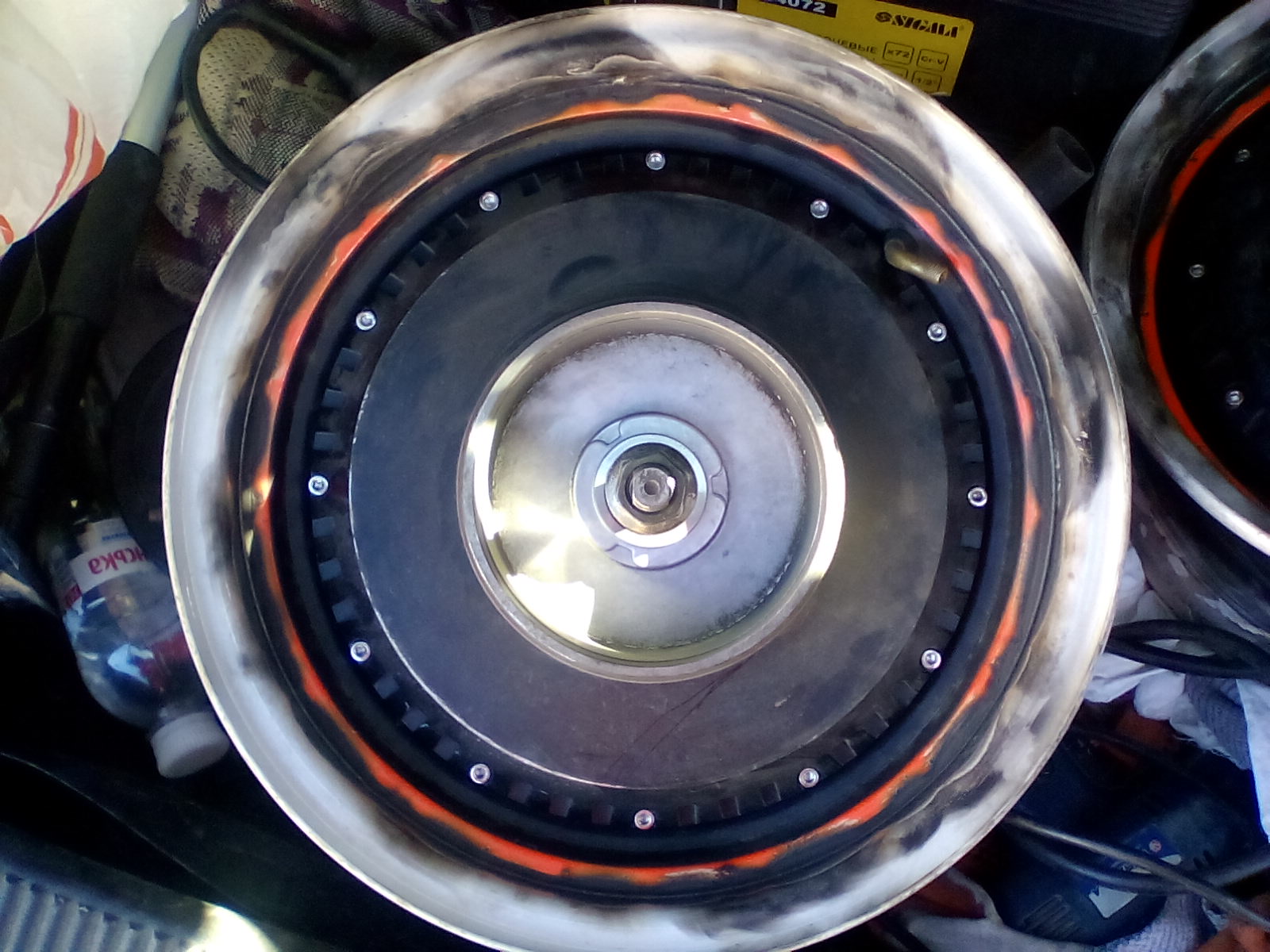

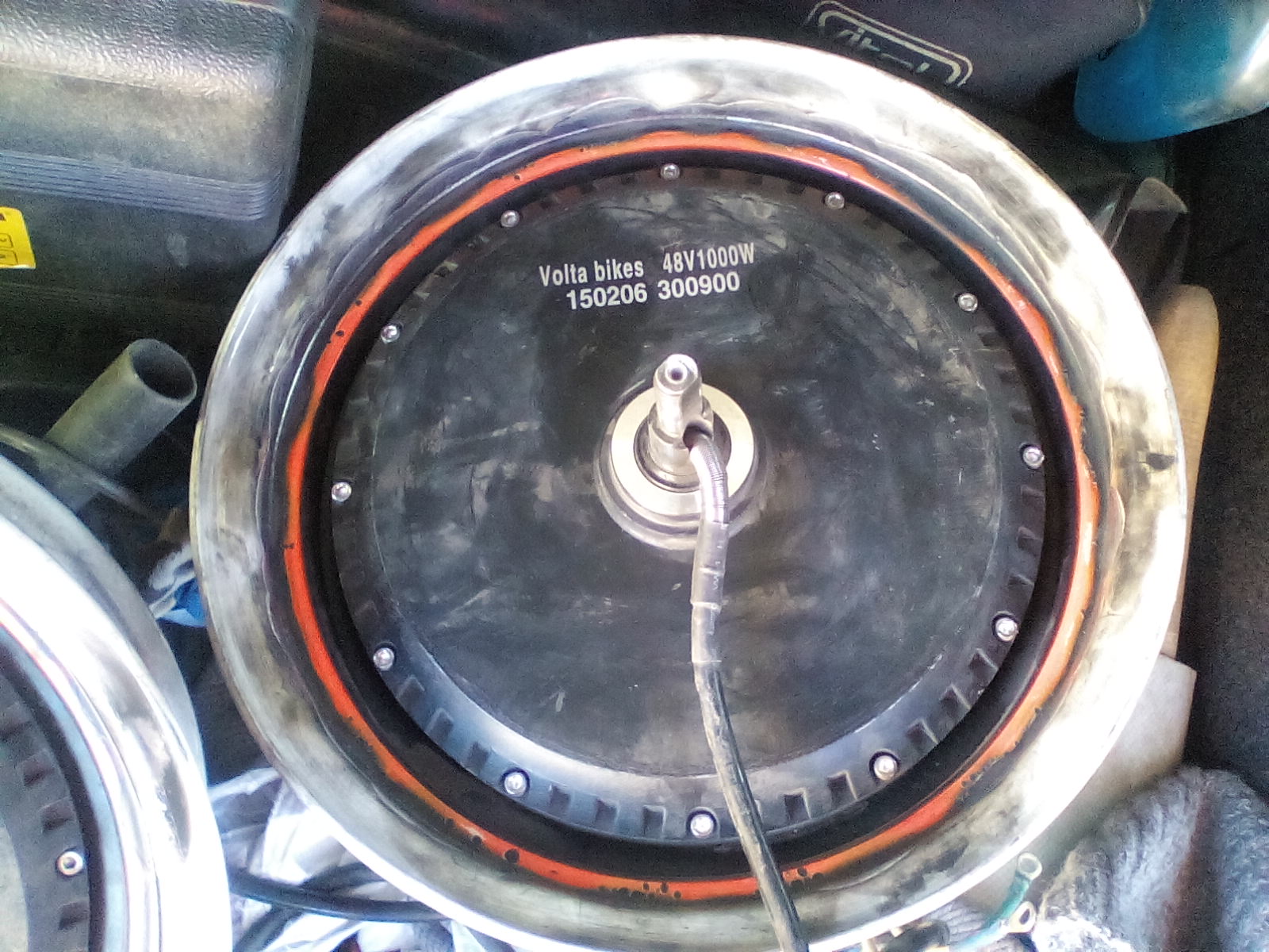

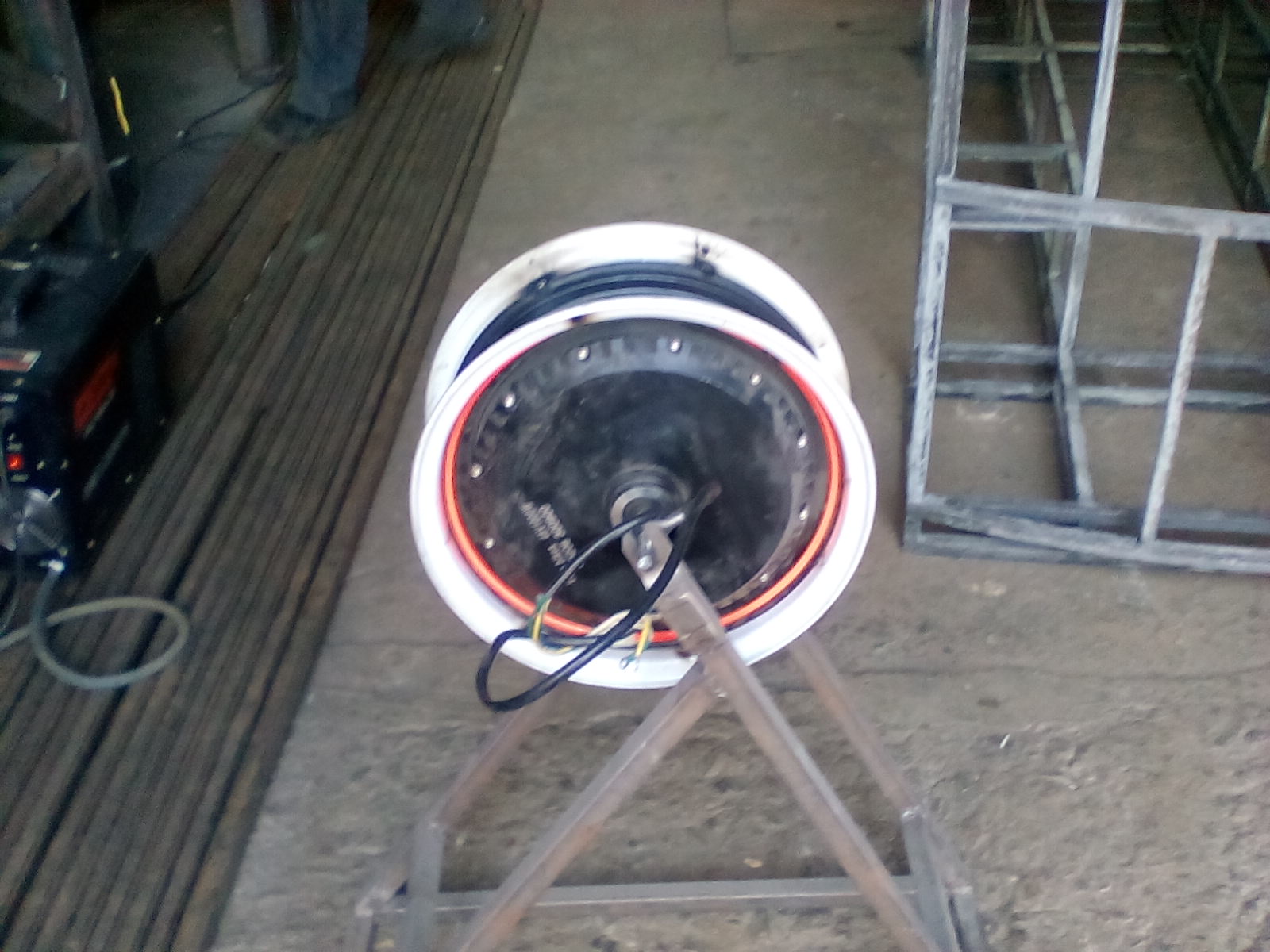

Приступили к сборке наших модифицированных мотор колёс. Приложили бурты от жигулей, выставили на глаз и поприхватывали, затем проверили на стенде ровность, она оказалась приемлемой, биение не превышало 1 мм, после чего обварили постепенно всплошную, чтоб обеспечить герметичность бескамерной резины, ещё раз покрутили на стенде, зачистили и наши мк под жигулевскую резину готовы. Завтра будем обувать.

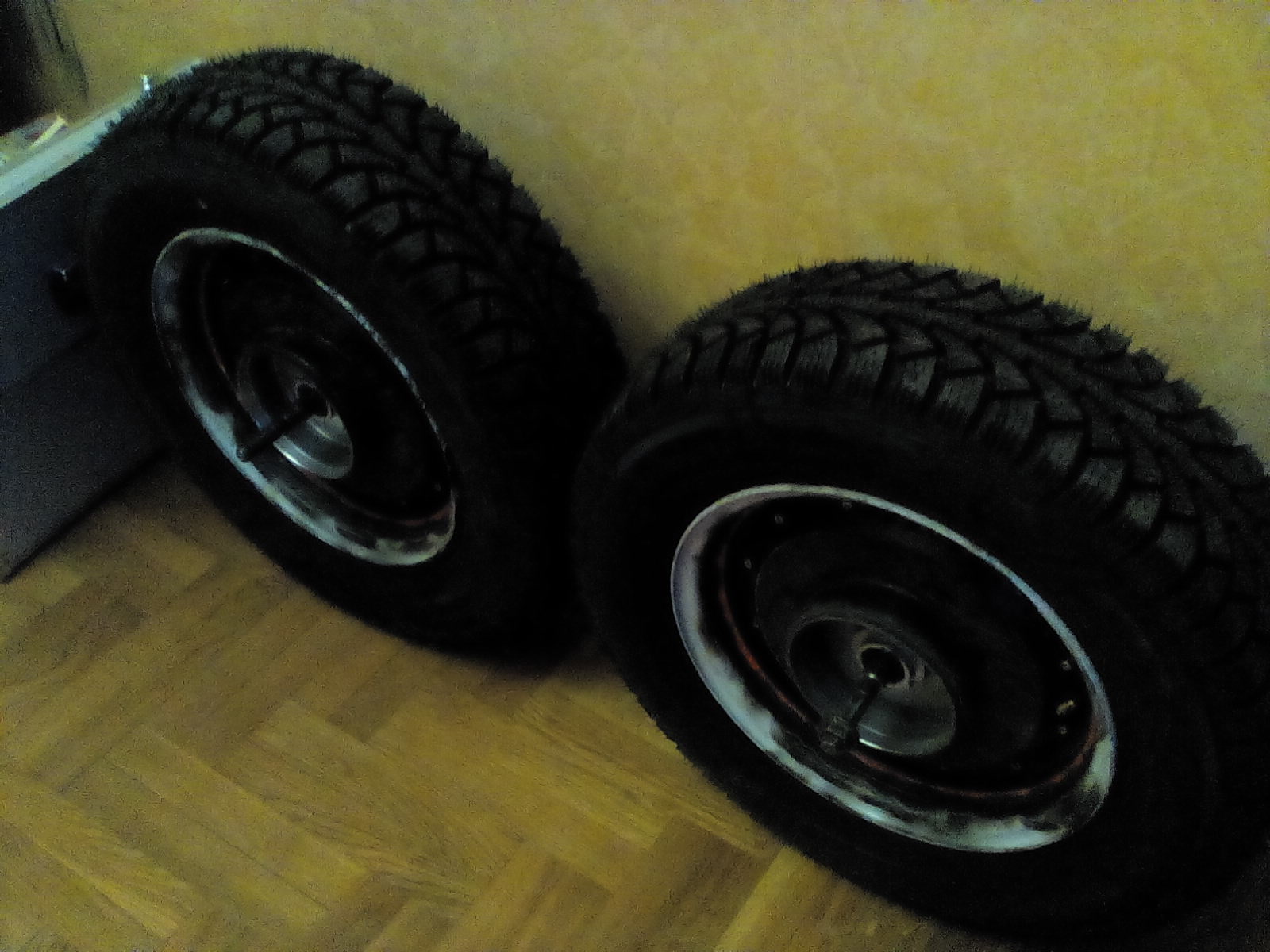

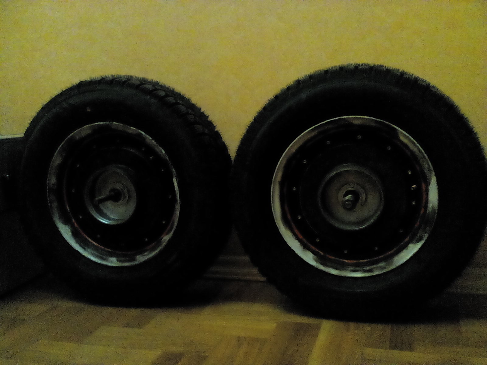

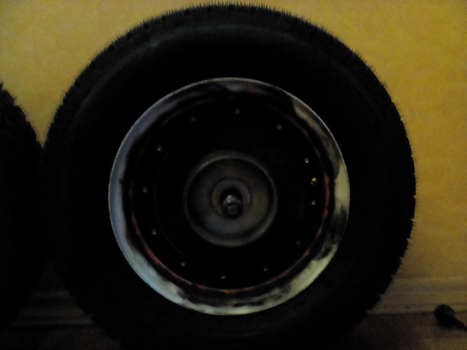

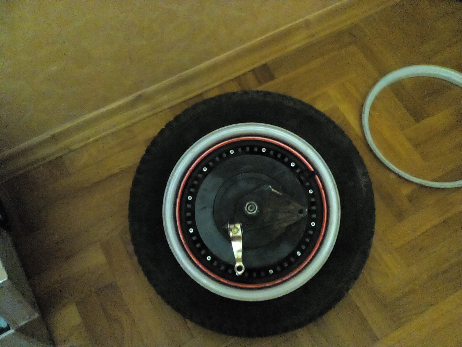

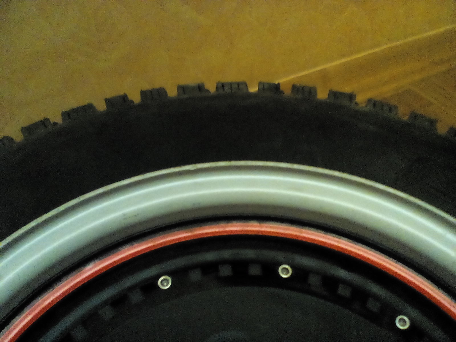

Обули наши мк в жигулевскую резину:

#18352Повідомлення 20 лют 2016, 07:48
Динамика в сравнении с скутерными покрышками будет однозначно хуже.
У мотор колес на малых оборотах кпд никакой.
#18355Повідомлення 20 лют 2016, 10:40
Будем компенсировать увеличением мощности моторов и ёмкости АКБ, рассчитываю получить лучшую, чем у первого динамику.
#18356Повідомлення 20 лют 2016, 10:54
Ну и небольшим уменьшением веса на 30 кг. За счёт литиевой акб
