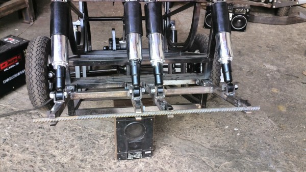

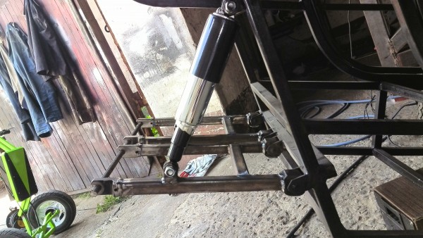

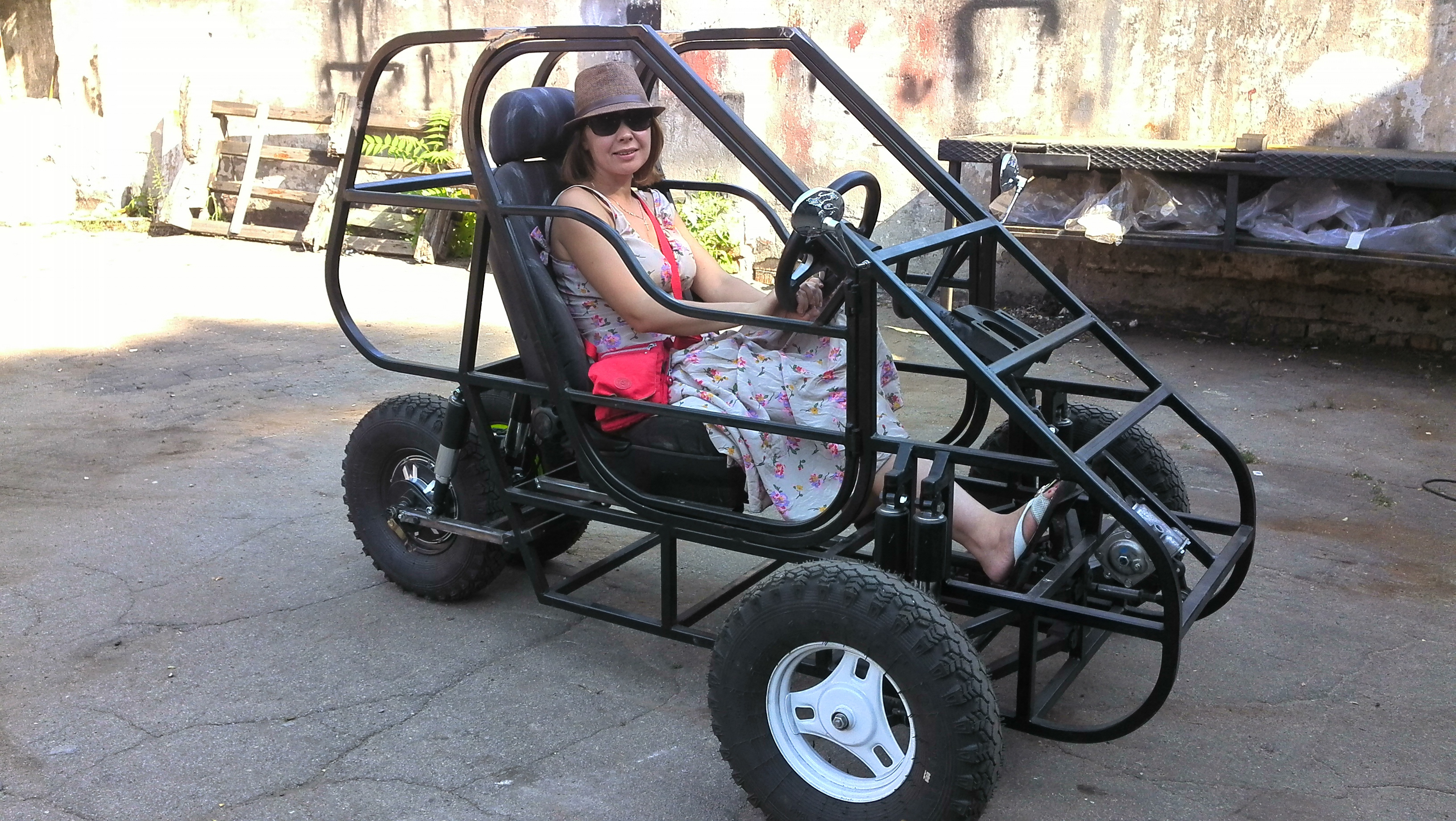

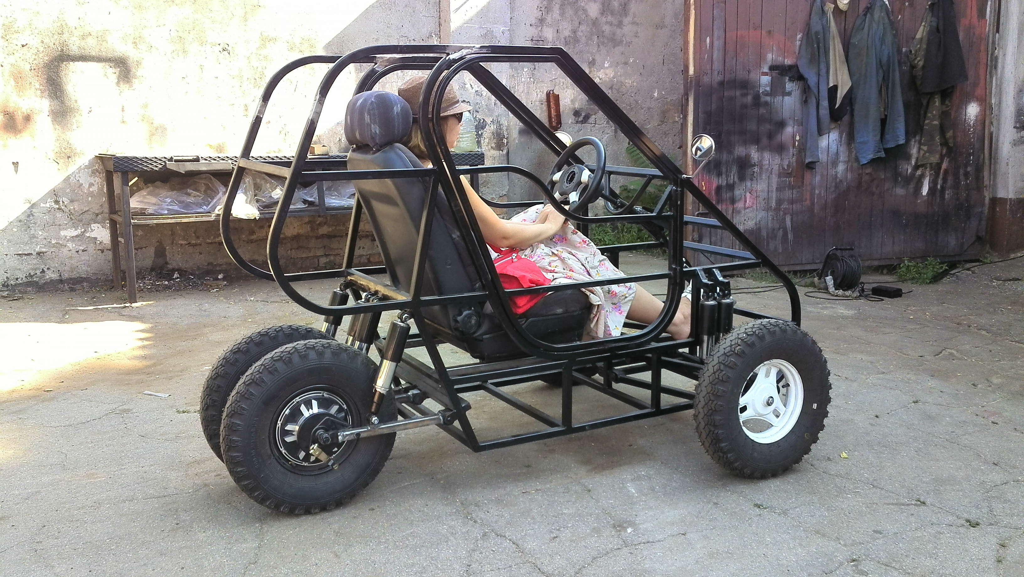

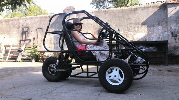

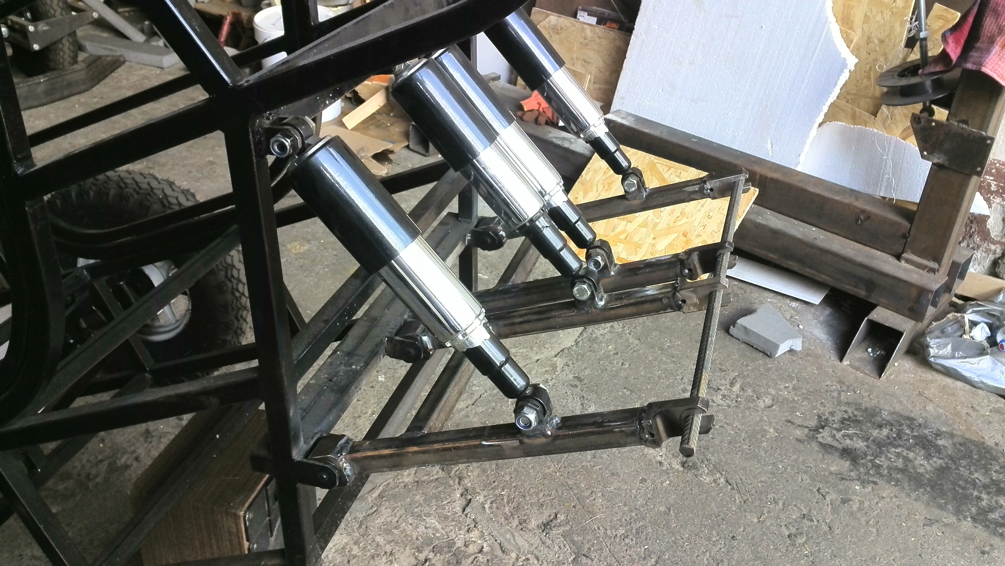

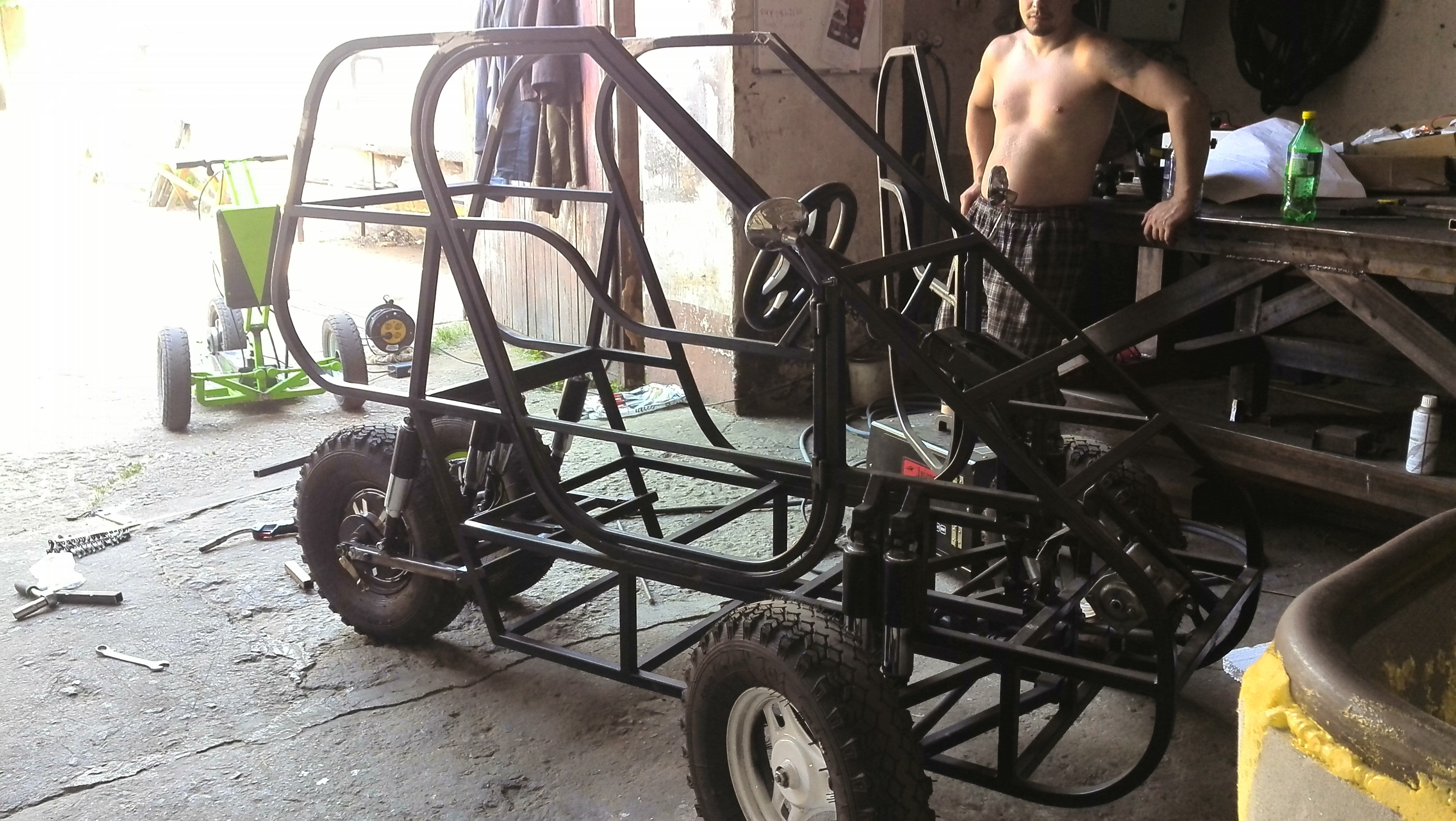

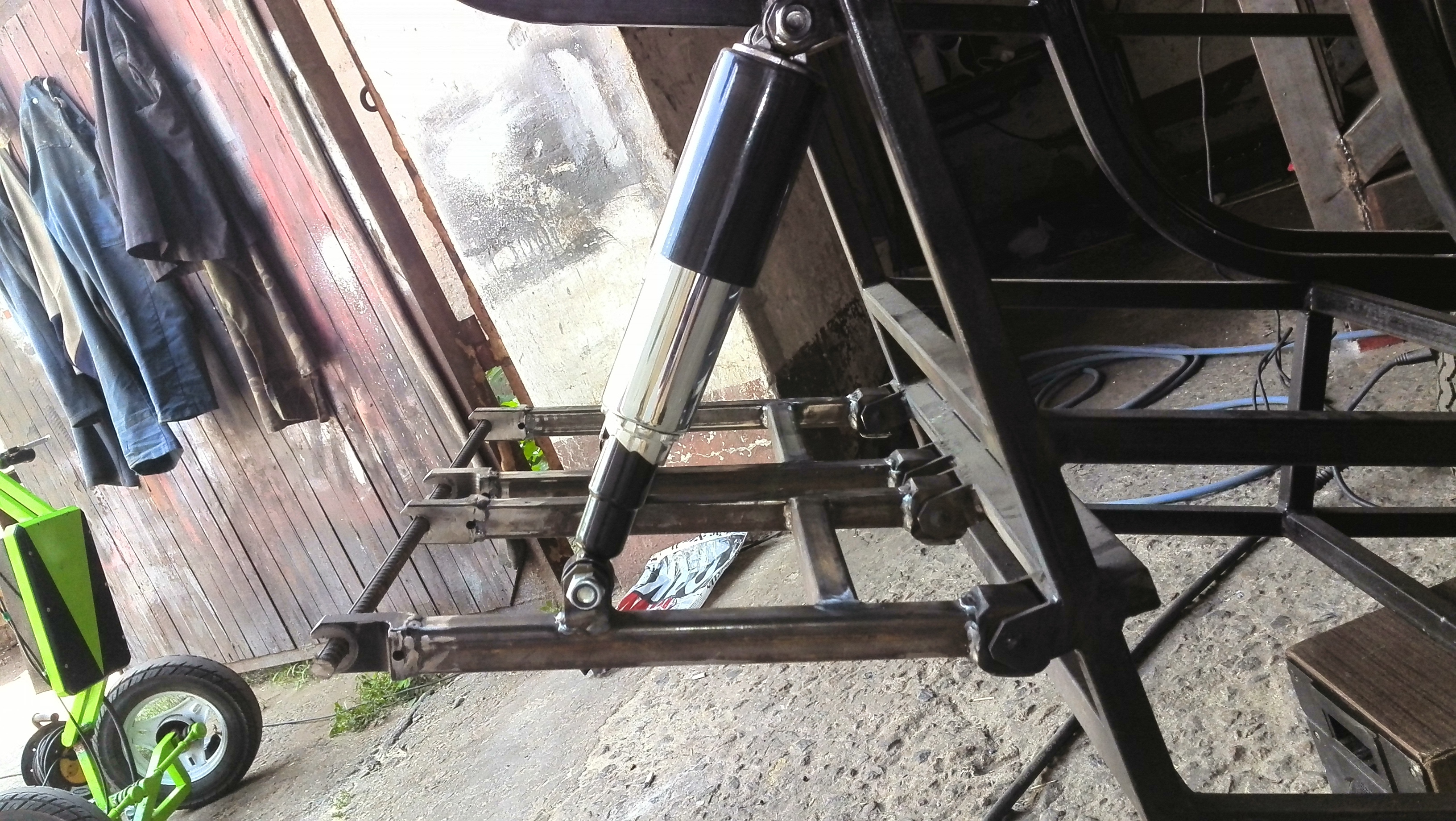

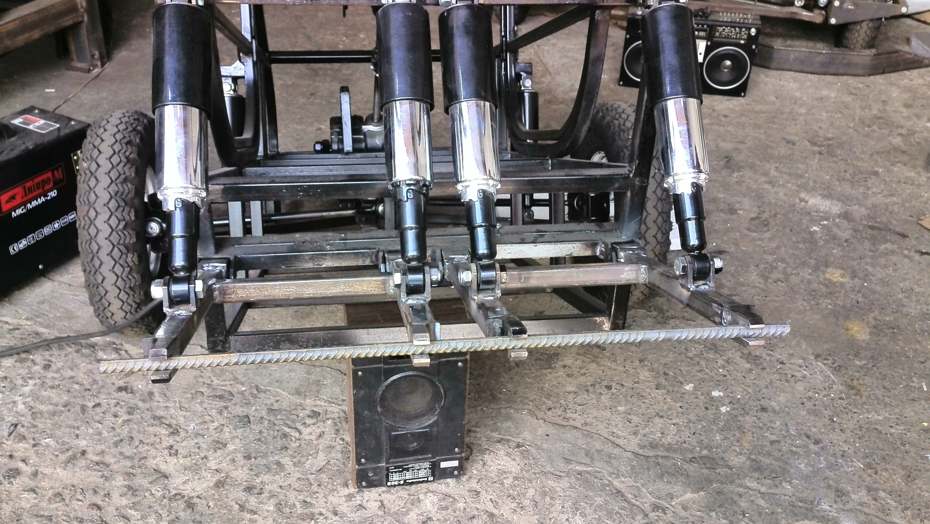

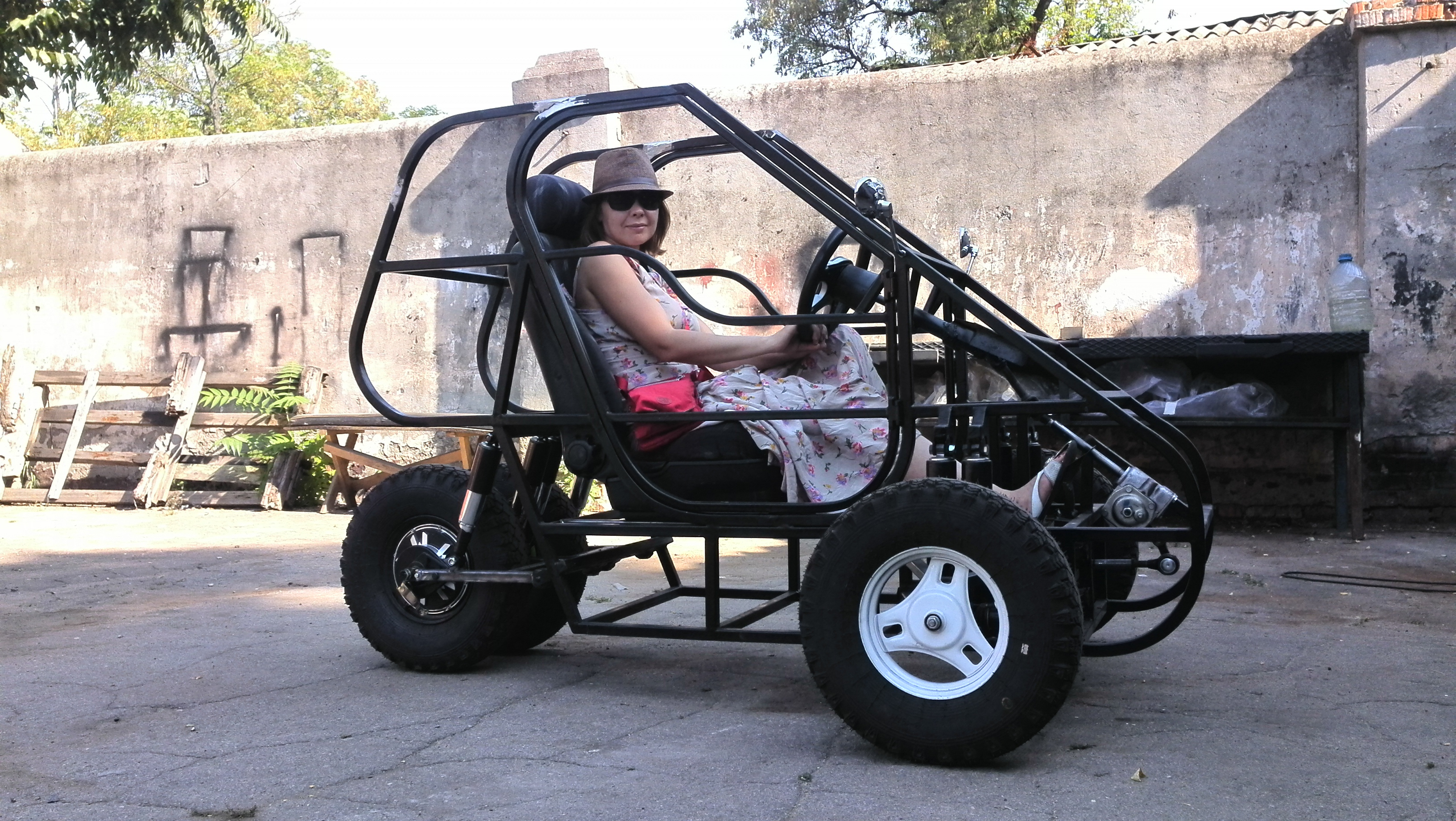

Сегодня вышли работать сверхурочно, чтобы закончить модернизацию кабинороллера Страйк. За день мы изготовили и установили новые задние маятники, выварили крепления под сидение и установили его, теперь оно двигается вперед-взад как в автомобиле, установили мотор колёса. Машинка стала выглядеть солиднее и визуально стала длиннее.
#11382Повідомлення 26 лип 2015, 17:20
Фото наших трудов:
IMG_20150726_142324.jpg [ 2.57 МБ | Переглядів: 9466 ]
IMG_20150726_142337.jpg [ 2.36 МБ | Переглядів: 9466 ]
IMG_20150726_142353.jpg [ 2.62 МБ | Переглядів: 9466 ]
IMG_20150726_153416.jpg [ 2.21 МБ | Переглядів: 9466 ]
#11383Повідомлення 26 лип 2015, 17:24

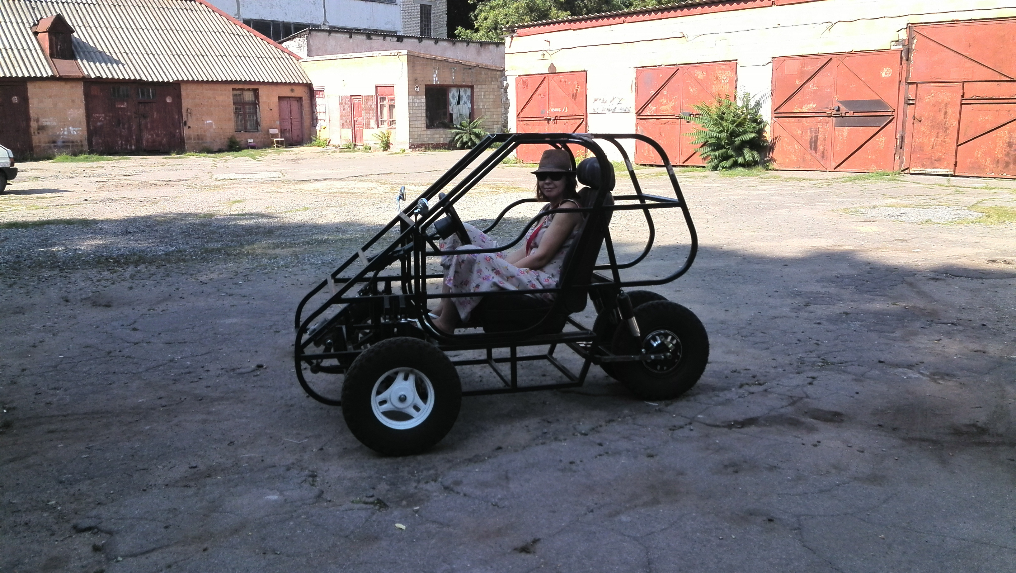

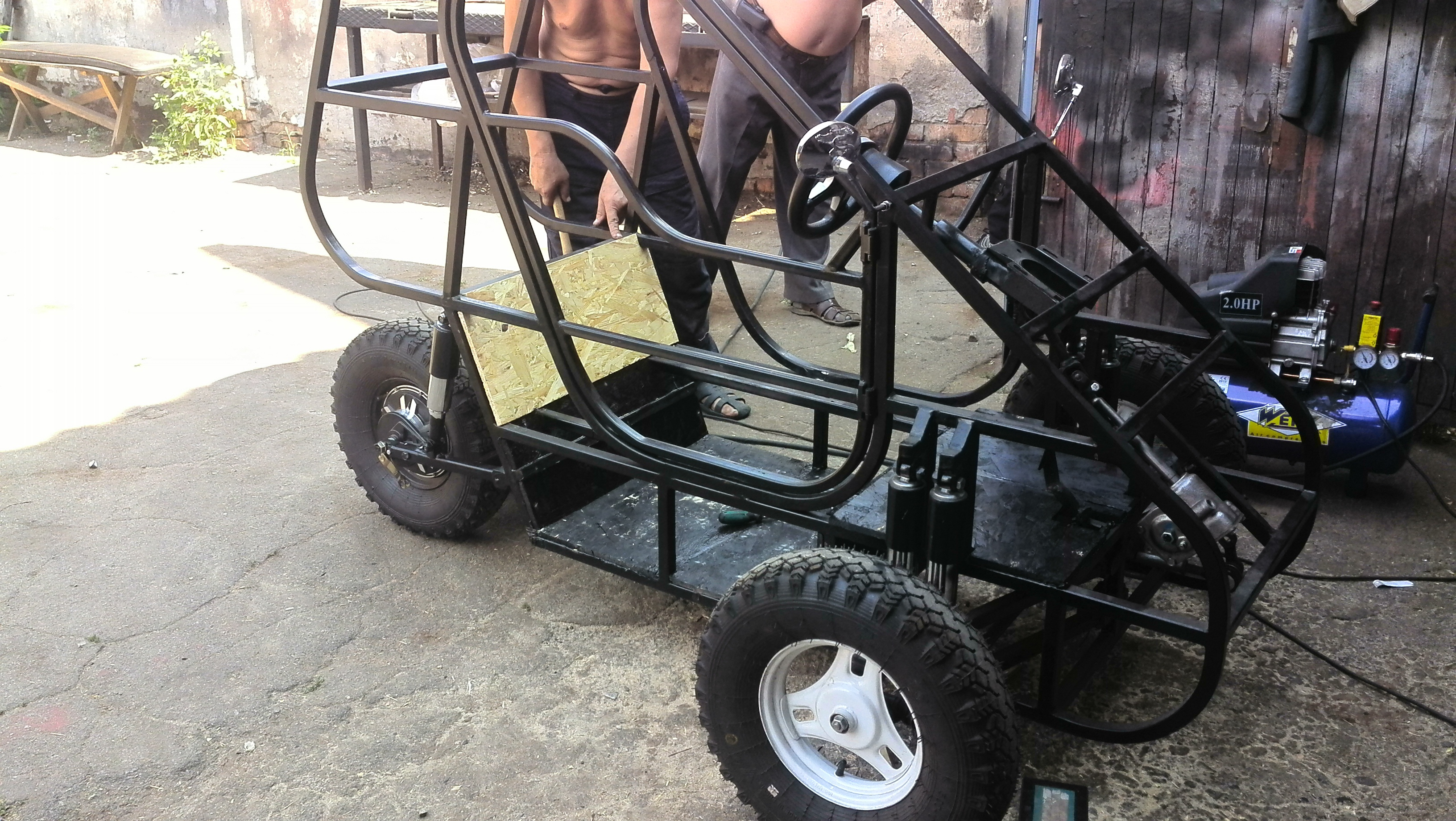

А это для наглядности размещения человека:
IMG_20150726_163550.jpg [ 2.73 МБ | Переглядів: 9466 ]
IMG_20150726_163600.jpg [ 2.7 МБ | Переглядів: 9466 ]
IMG_20150726_163612.jpg [ 2.8 МБ | Переглядів: 9466 ]
IMG_20150726_163754.jpg [ 2.53 МБ | Переглядів: 9466 ]
IMG_20150726_163756.jpg [ 2.69 МБ | Переглядів: 9466 ]
#11384Повідомлення 26 лип 2015, 17:37
Таким образом в результате доработки Страйк стал ниже на 12 см, сидение опустилось на 2 см, с верхней части снято немного веса, центр тяжести стал ещё ниже, что приведёт к увеличению устойчивости и уменьшению лобового сопротивления. Задняя подвеска стала мягче, её ход немного увеличился. Всё это приведёт к повышению эксплуатационных качеств Страйка.

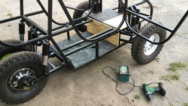

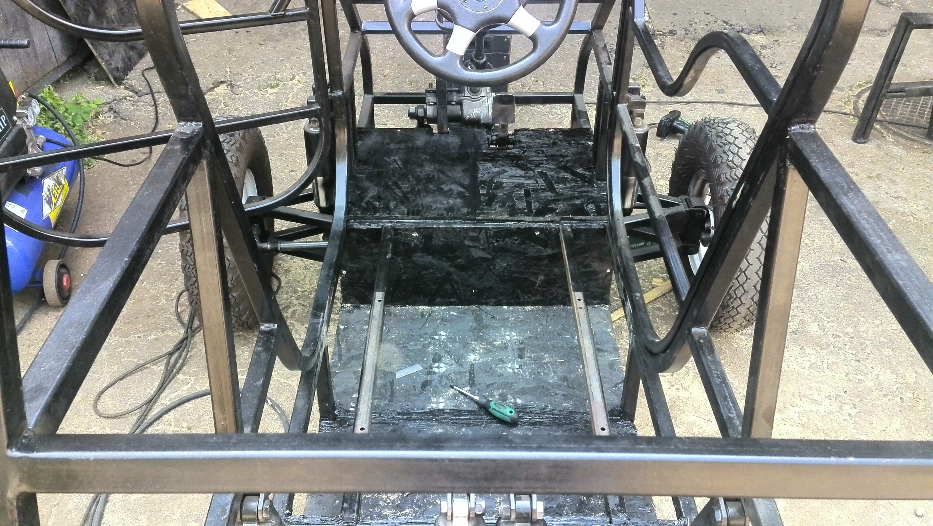

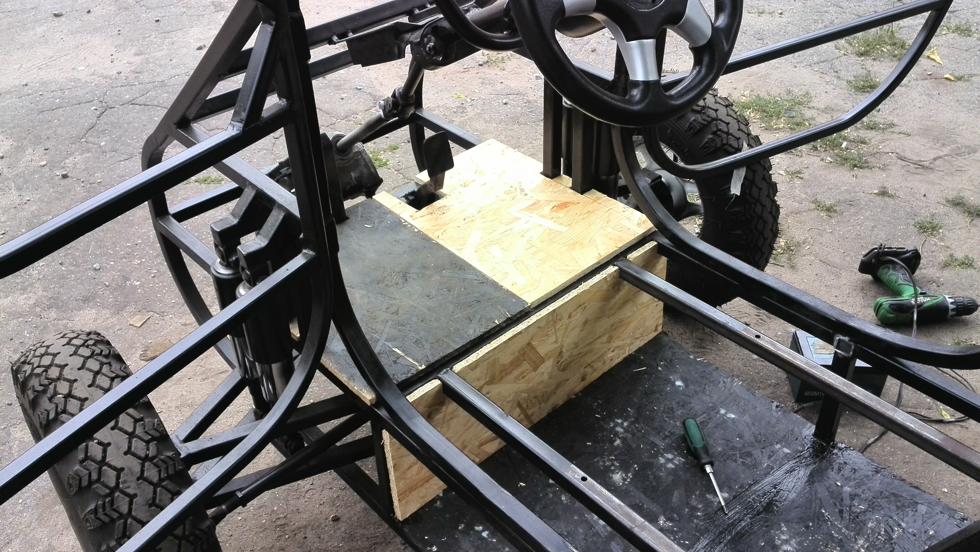

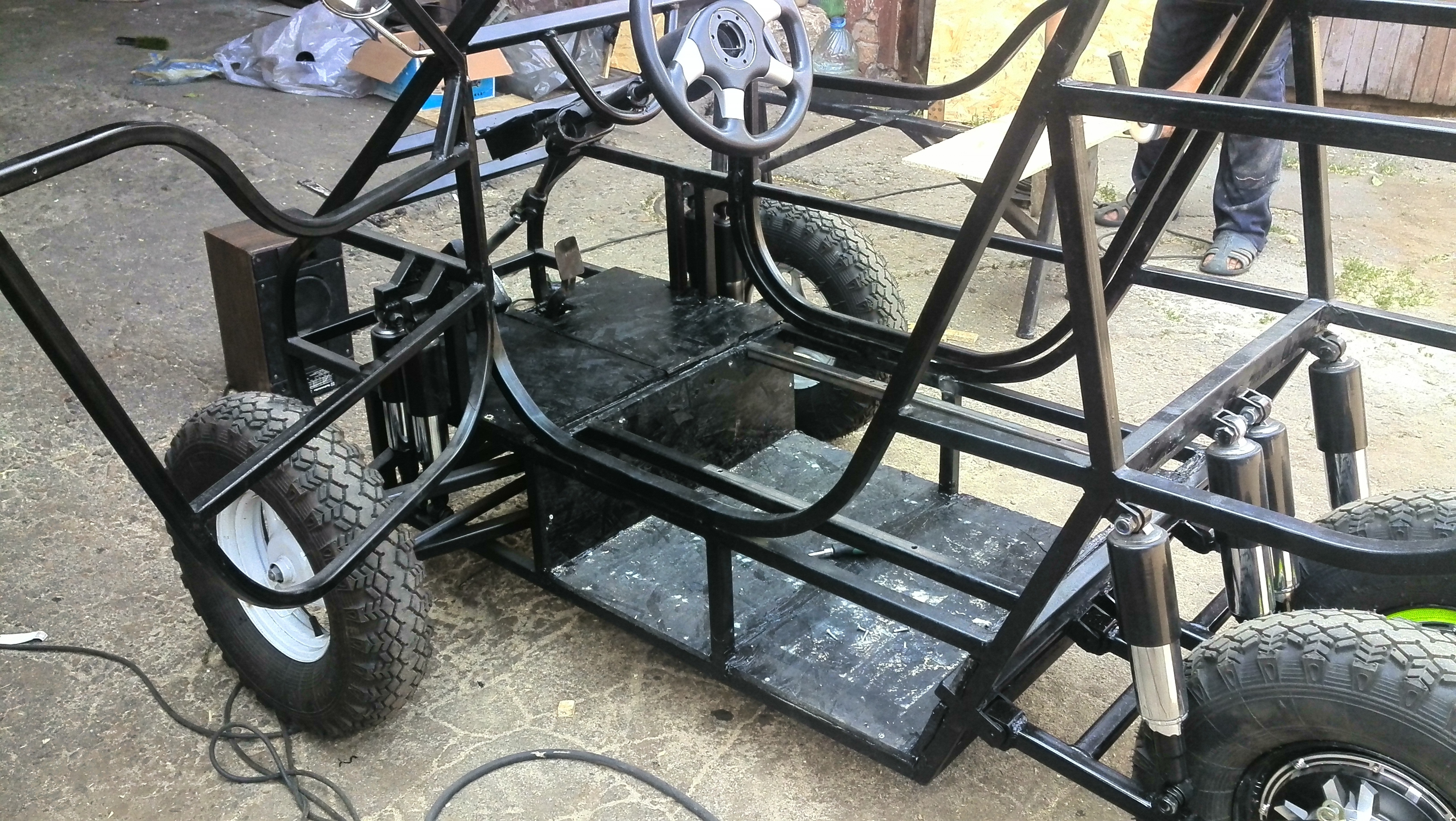

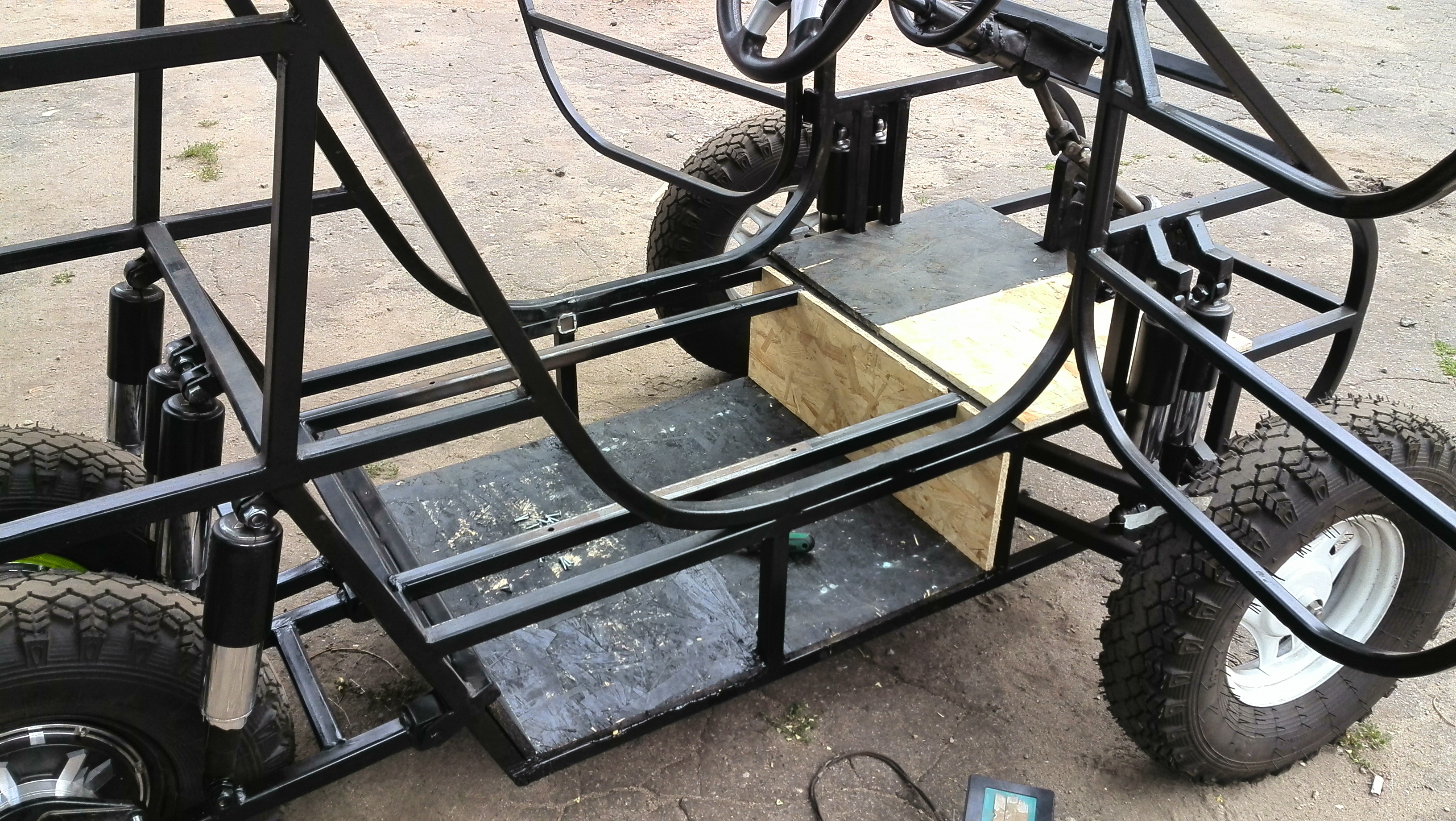

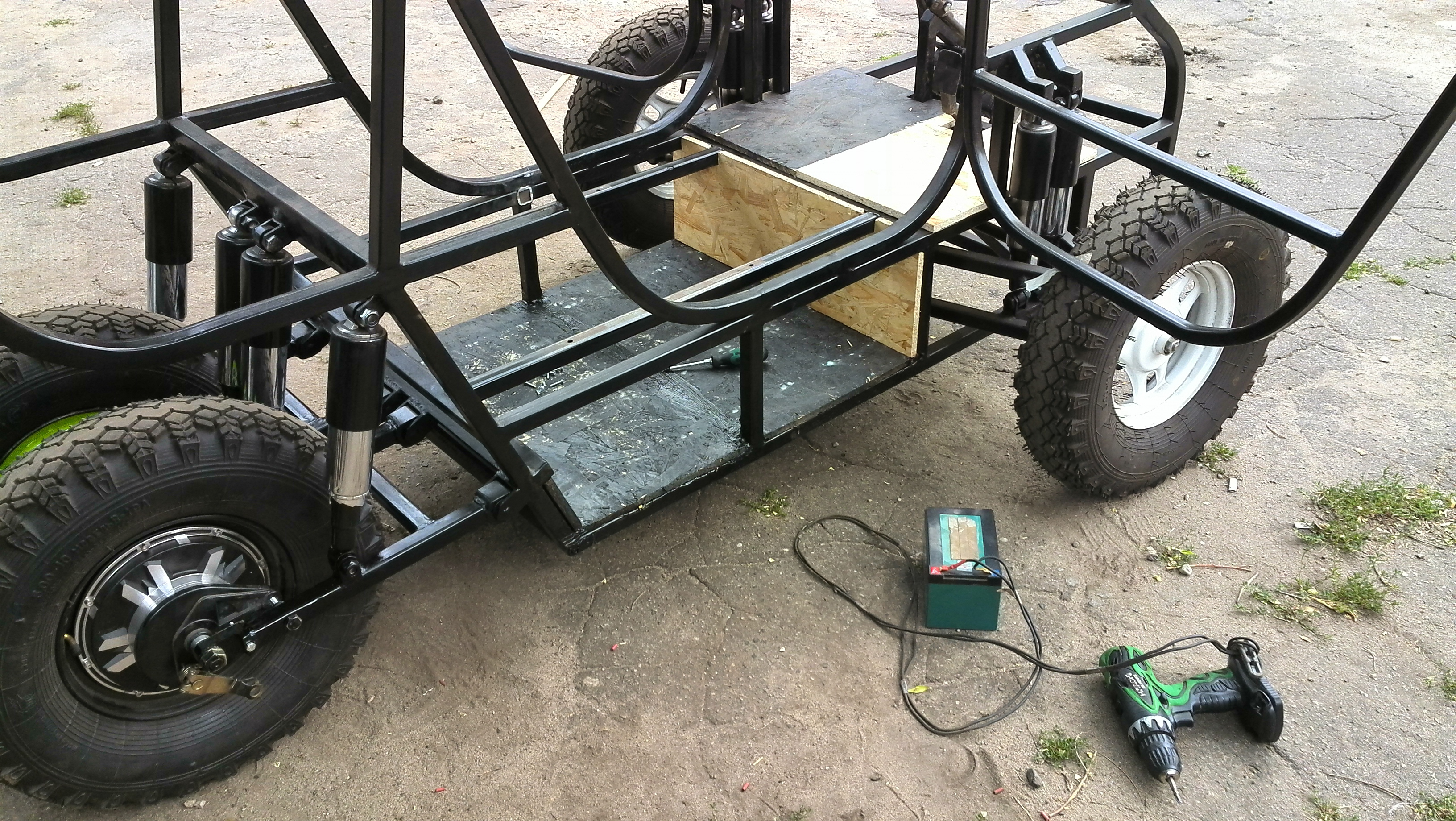

Начали обустраивать аккумуляторный отсек кабинороллера. Листы осби крепятся саморезами на герметик, после чего отсек будет выкрашен, постелен резиновый пол, размещены аккумуляторы, которые через металлические полосы шпильками будут притянуты к полу.
#11454Повідомлення 28 лип 2015, 11:38
#11458Повідомлення 28 лип 2015, 13:31
а как с утеплением?
http://elmob.co
#11462Повідомлення 28 лип 2015, 16:02
Автомобильная тепло-шумоизоляция на стенки, утепленный ленолеум на пол.
#11463Повідомлення 28 лип 2015, 16:06
Работы с кабинороллером:
IMG_20150728_133652.jpg [ 2.9 МБ | Переглядів: 9402 ]
IMG_20150728_133713.jpg [ 2.68 МБ | Переглядів: 9402 ]
IMG_20150728_133728.jpg [ 3.25 МБ | Переглядів: 9402 ]
IMG_20150728_152832.jpg [ 2.92 МБ | Переглядів: 9402 ]
IMG_20150728_152845.jpg [ 2.92 МБ | Переглядів: 9402 ]
IMG_20150728_152916.jpg [ 2.69 МБ | Переглядів: 9402 ]
#11465Повідомлення 28 лип 2015, 17:05
а фанера не будет скрипеть на ямах?
http://elmob.co
