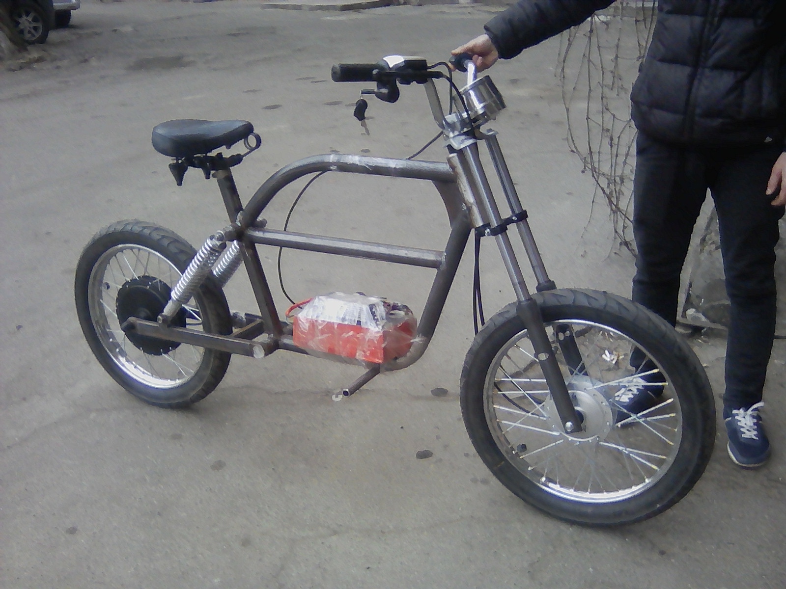

Хозяин электробайка не стал дожидаться своего контроллера и акб и временно переставил их со старого коня. Теперь катается и радуется, друзья и знакомые высоко оценили ходовые качества электробайка, поступил заказ на производство второго байка. В конце месяца обещают контроллер и акб.

Мой вам совет-сделайте красивые колеса,хорошую покраску,поставьте нормальную вилку-эту раму можно запускать в серию,покупатели найдутся.
#76638Повідомлення 09 бер 2019, 08:24
А чем плохи эти колеса и вилка?
#76640Повідомлення 09 бер 2019, 09:04
Поверьте моему опыту-вилка реально плохая.Да,она двух коронка,и недорогая,но как правило через пару лет полностью перестает работать.Да и работает он вообще никак,на уровне китайских эластомеров.Обода хоть и толще велосипедных но пластилиновые,на ямах очень быстро деформируются.Я их гнутых перевидал будь здоров.И хром за пару лет полностью слазит.
#76642Повідомлення 09 бер 2019, 09:15
Пару лет нормально, на те деньги, что эта вилка и обода стоят. Это бюджетный проект, а потом пусть ставят что хотят.
Жаль не успел глянуть байк до того как его забрали :?
интересно какой вес того что на фото?
рамные трубы выглядят жирно
когда следующий будет готов?

Прокатился на этом байке, очень понравилсь скутерная посадка и как ведет себя байк на ходу, управляемость очень приличная.
Собрано и сварено отлично, сварочные швы ровные и аккуратные, подвеска что передняя что задняя уверенно ведет себя на дороге, места под батарейки вагон. {O_0}

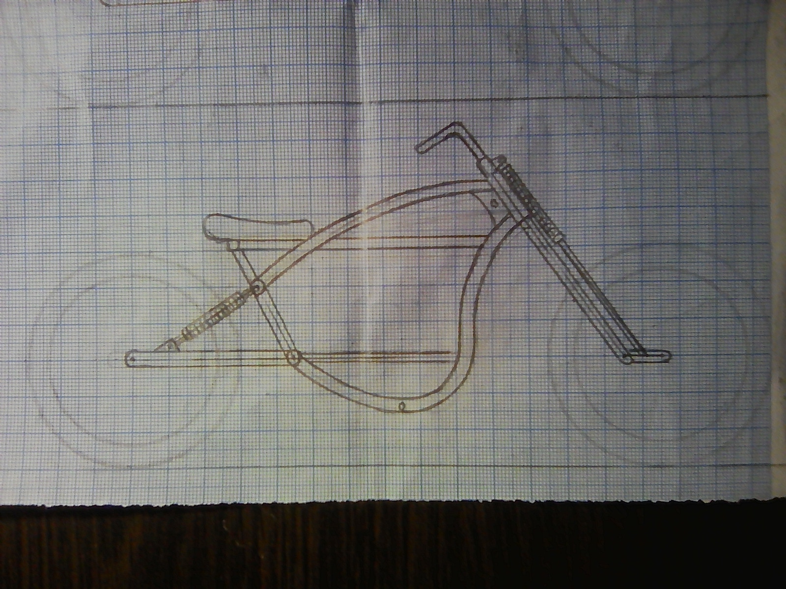

Рама огонь. Я бы предложил сделать понижение , меньше клиренс и более чёперскую посадку . Мне кажется тип рамы к этому предраспологает .

Так это не вопрос, просто это бюджетный проект, такая рама дешевле. Сейчас думаем над таким аппаратом:

Так это прямо вообще то что нужно!. Радует отсутствие пластика , типа нэйкед .
