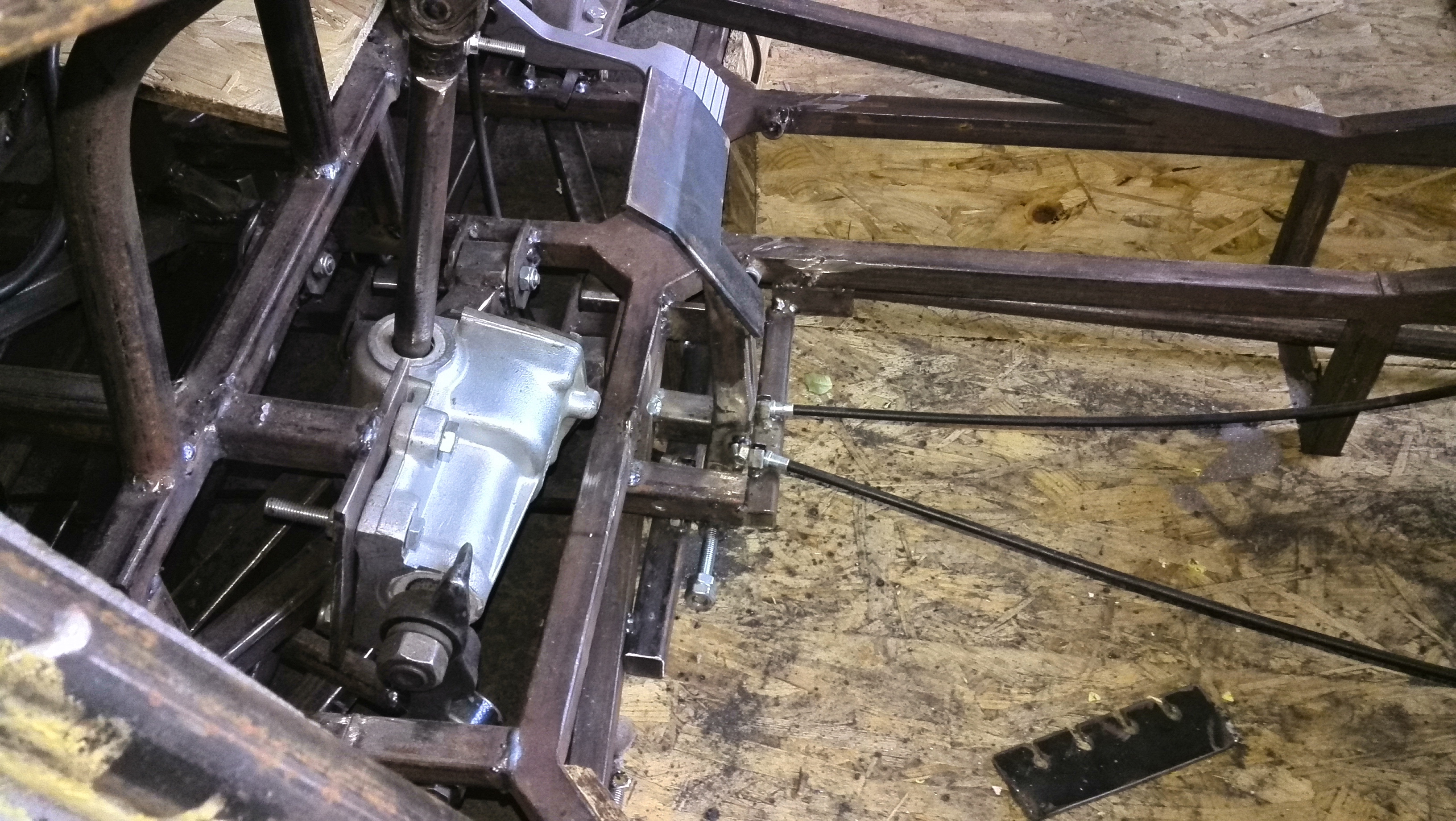

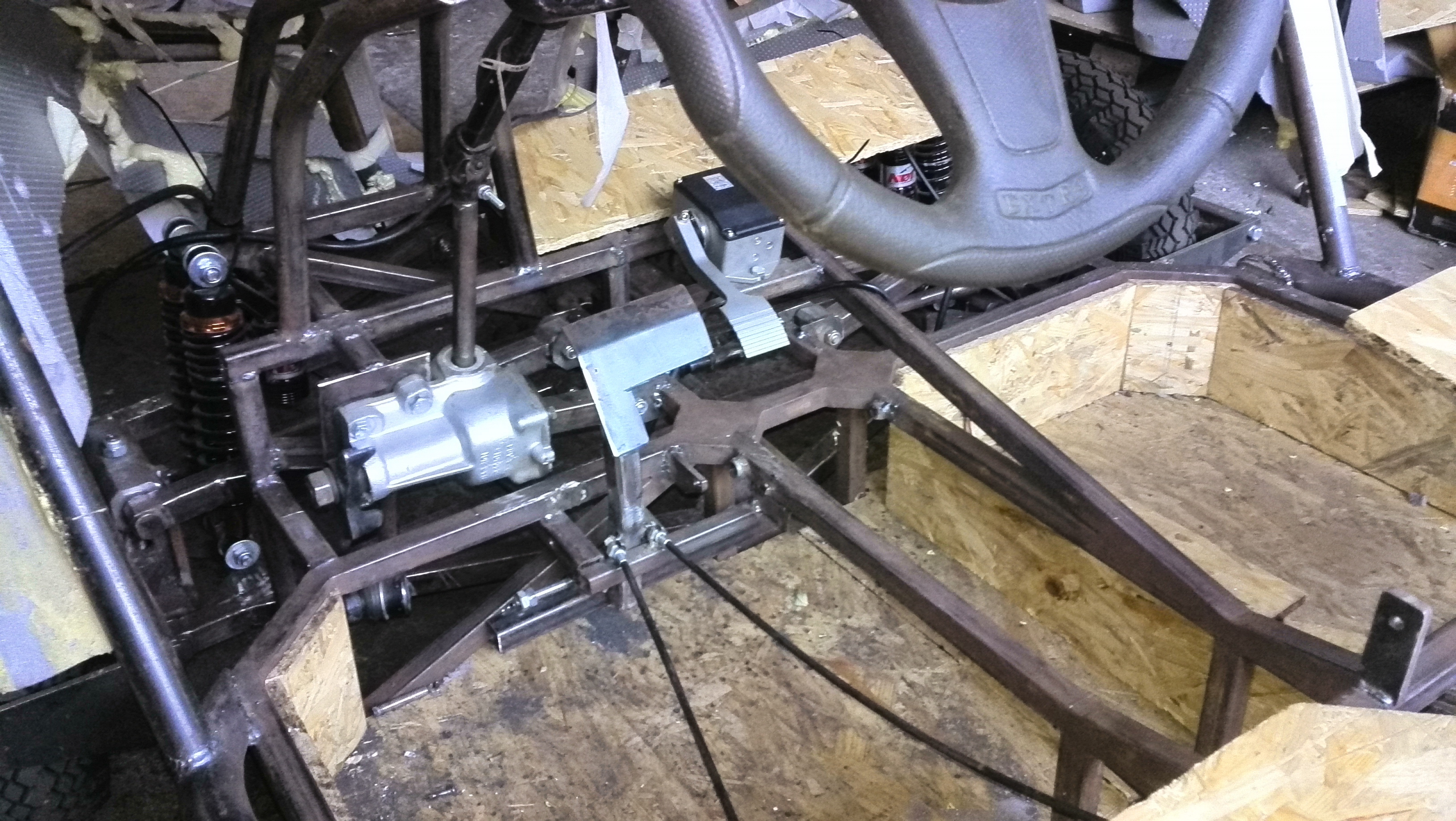

#11188Повідомлення 21 лип 2015, 19:33
Новая педаль тормоза, тянет четыре тросика, усилие не больше чем на гидравлике.

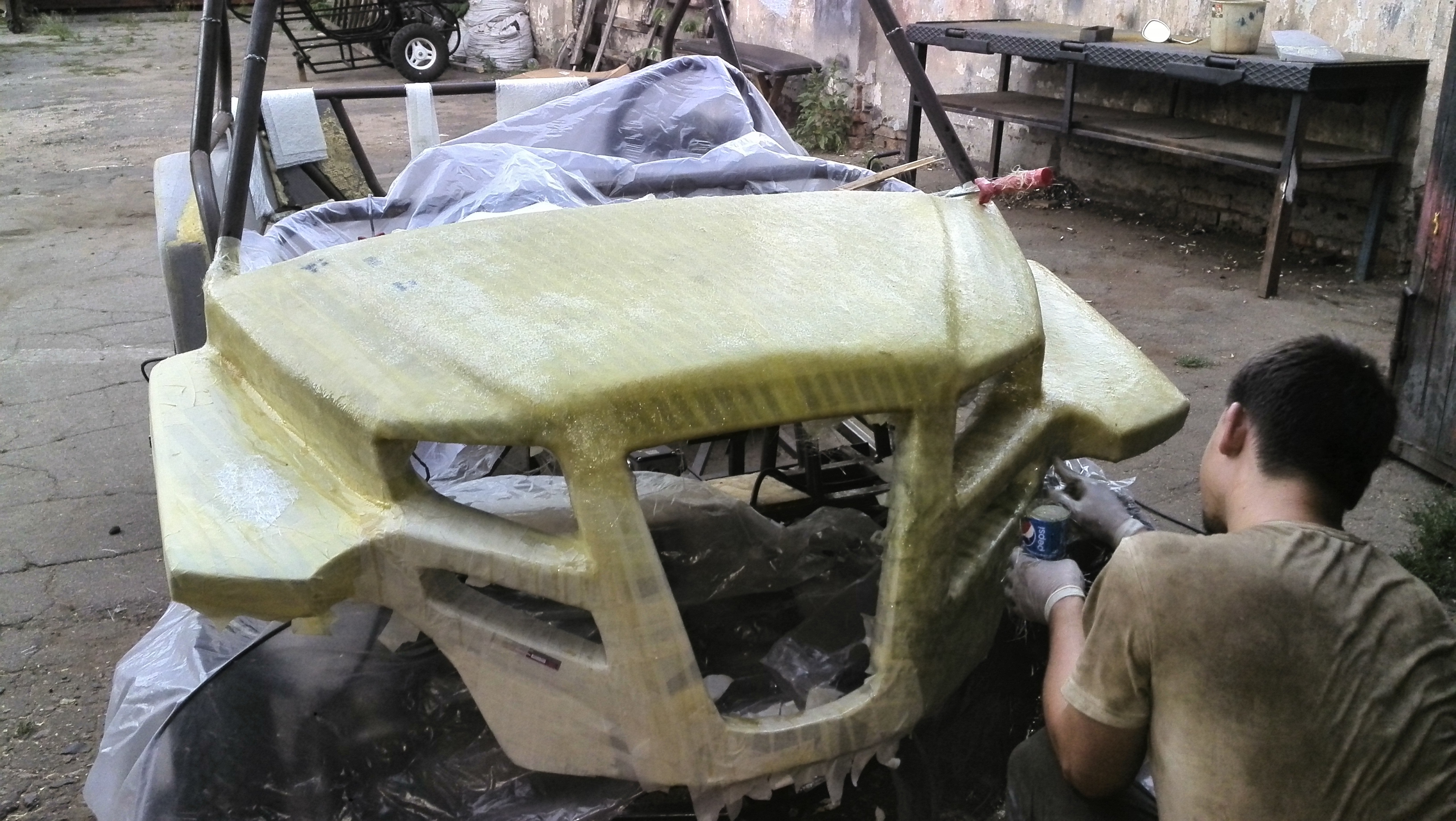

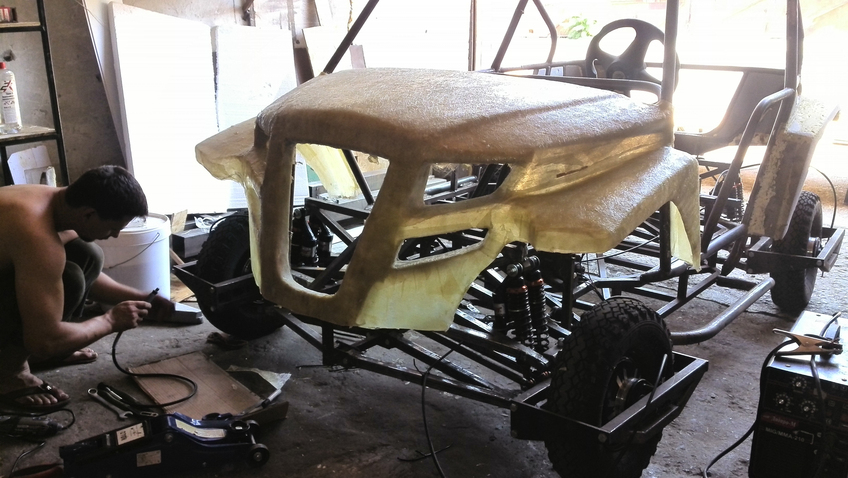

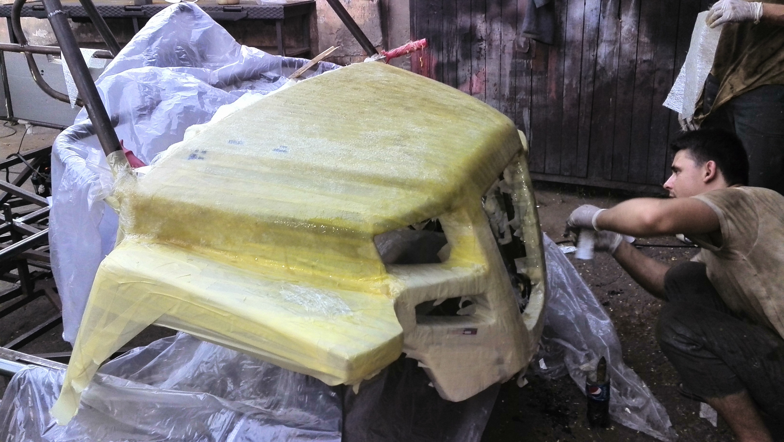

#11274Повідомлення 23 лип 2015, 22:38
Начали работы по стеклопластиковой обшивке Проек Х, наложены первые слои.

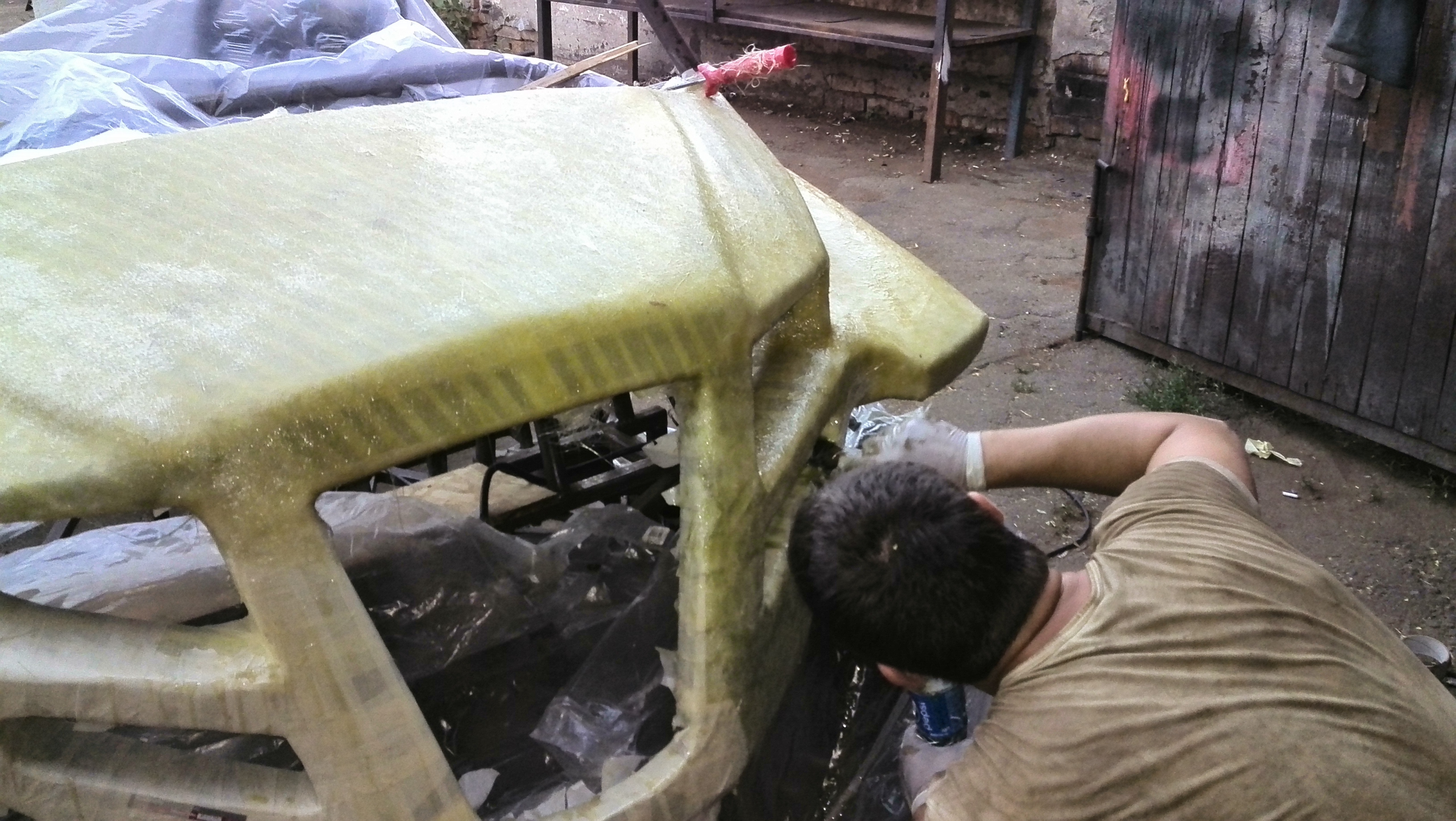

#11325Повідомлення 25 лип 2015, 16:49
Стеклопластиковый перед на своём месте
