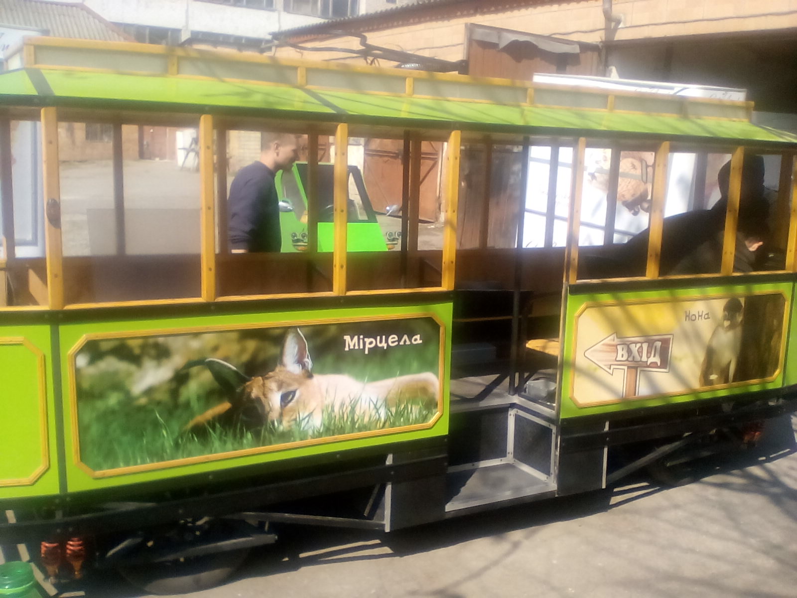

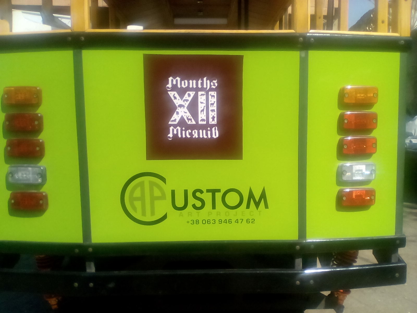

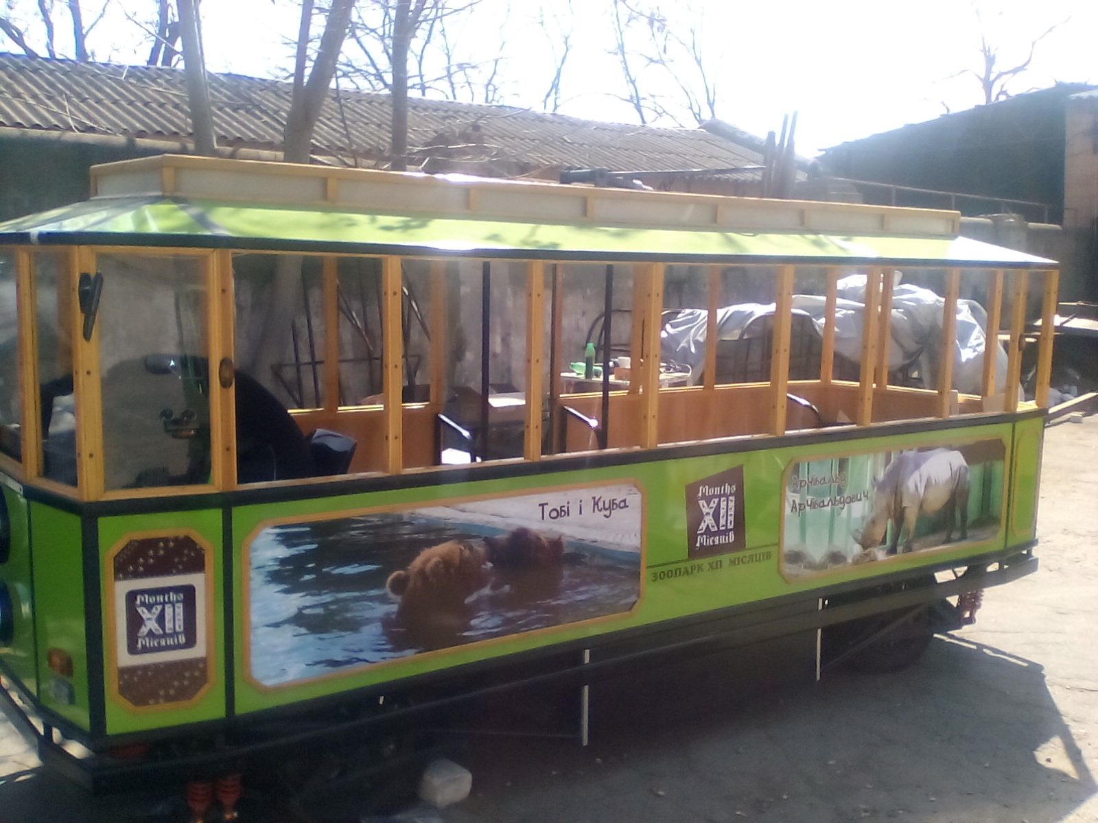

Заканчиваем постройку трамвая для Киевского зоопарка 12 месяцев. Это самый мощный и самый навороченный трамвай из нами выпущенных, четыре мотор-колеса по 2000 Вт, дисковые гидравлические тормоза Brembo на всех колесах, батарея емкостью 10 кВтч и аккустическая система нашего производства с мощными басами. Остальное как и в других трамваях, все колеса управляемые, газо-маслянные амортизаторы, несущий кузов вагонного типа и ходовая на 100% наша разработка и производство.

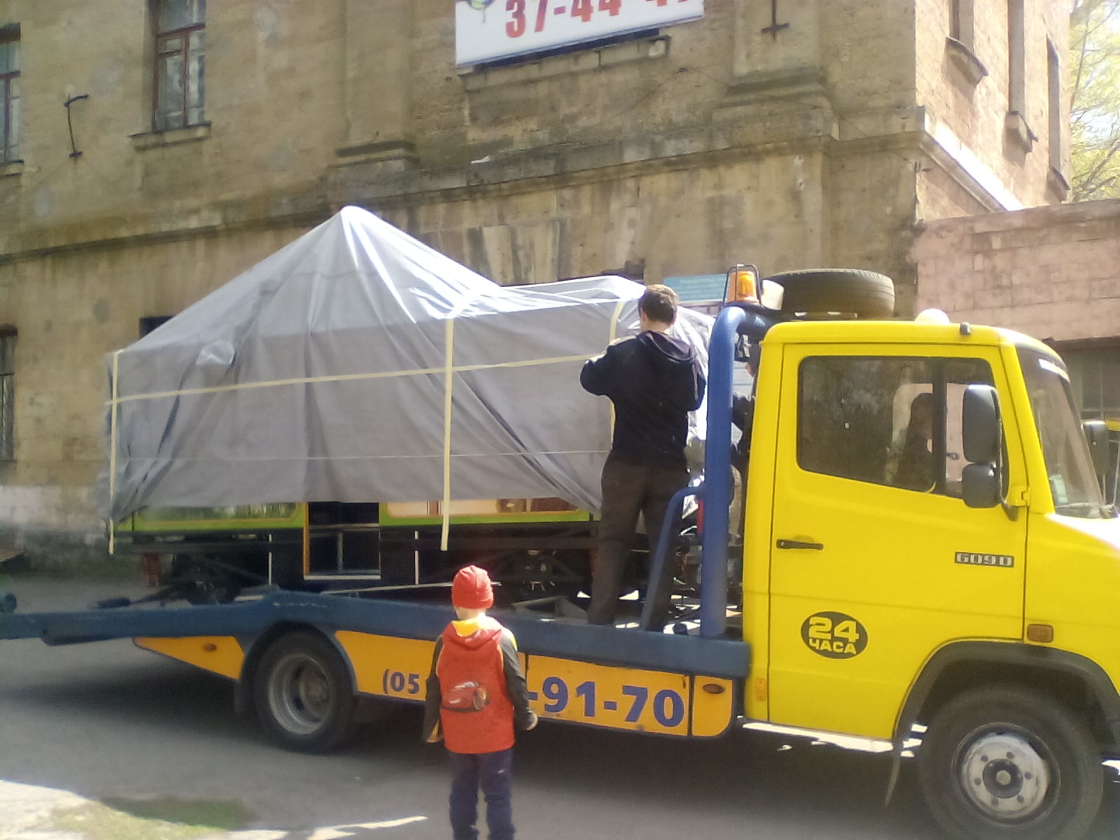

Отправка трамвая в Киев, первую неделю на нем будет работать наш водитель и обучать ихного устройству и вождению трамвая.

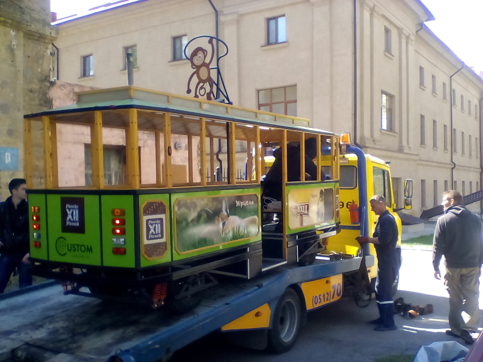

IMG_20170414_124431.jpg [ 309.81 КБ | Переглядів: 15534 ]
IMG_20170414_131803.jpg [ 282.56 КБ | Переглядів: 15534 ]
