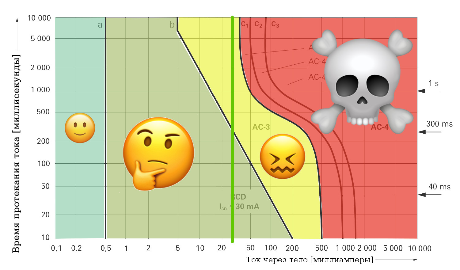

Для справки: о токах и времени до смерти под током
Ток и смерть.jpg [ 164.7 КБ | Переглядів: 5593 ]
#114014Повідомлення 09 січ 2021, 00:25
Звідки: между морем и степью
Мій електротранспорт: MG4
Спасибо, очень наглядно!
А есть какой-то более/менее официальный источник?
