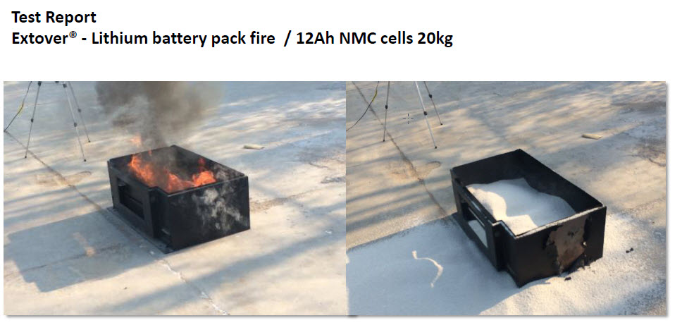

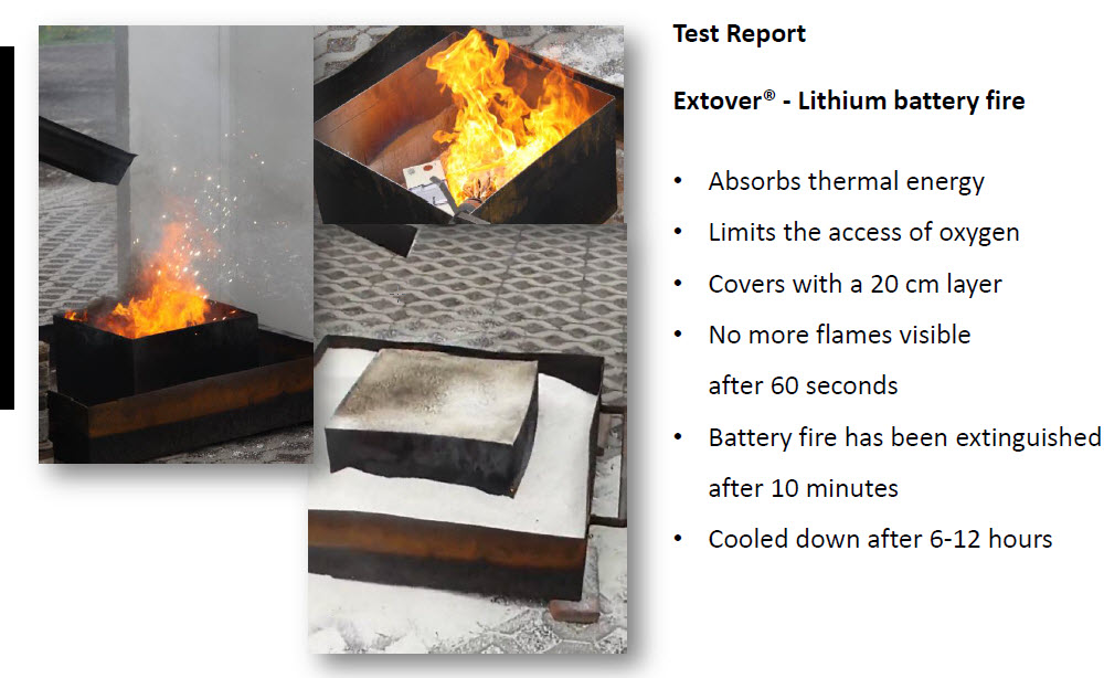

Вода вариант неплохой с учетом ее парообразования. Несколько замечаний:
1) Теплоемкость 4200 Дж/кг а не кДж. В принципе это все равно значит что 1.5 литра воды нагретой в пар поглотит 1кВт;
2) Не думаю, что до этого дойдет но после температуры пара воды выше 600С начнет выделяться (вода распадаться) и самовоспламеняться водород;
3) упаковка батареи должна предполагать адресную доставку 1.5 литра воды в модуль с батареей. Просто полить 1.5 литра воды сверху не хватит.
Прилагаю несколько картинок про порошок про который рассказывал.
Fire1.jpg [ 130.93 КБ | Переглядів: 10897 ]
Fire2.jpg [ 77.82 КБ | Переглядів: 10897 ]
Fire3.jpg [ 104.35 КБ | Переглядів: 10897 ]
