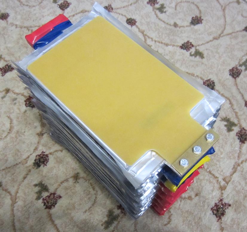

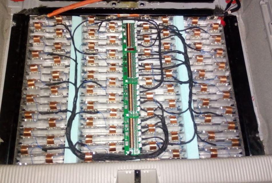

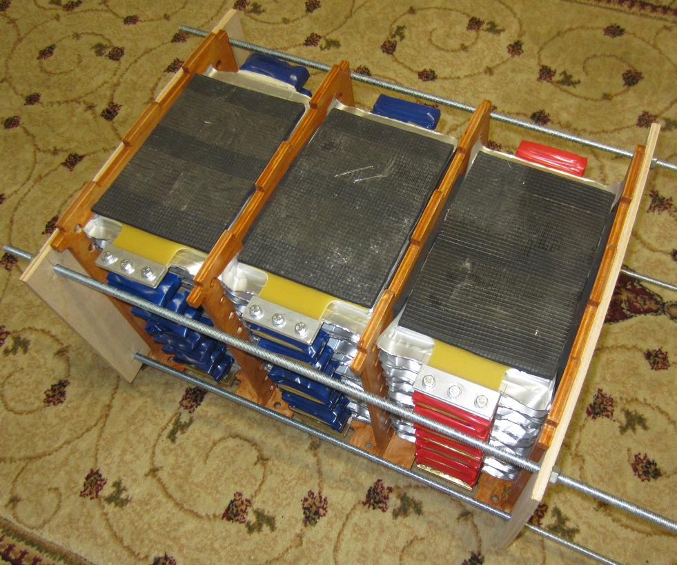

На этом фото непонятно, каким образом закреплены пакеты.
батрейка была.jpg [ 108.12 КБ | Переглядів: 13996 ]
Те, что в пластиковых корпусах, там понятно все.
А эти похоже, что просто стоят вертикально, хотя бы и стянутые, но опираются они на что? На ребро пакета?
Я когда из лиферных пакетов собирал, у кого-то прочитал, что пакеты обязательно надо класть горизонтально, чтобы не протирались от вибрации.
Можно вертикально, но тогда между ними на двусторонний скотч приклеивают тонкий стеклотекстолит.
Я такой только по краям делал, для того, чтобы крайний лепесток не в воздухе висел, а опирался на что-то.
текстолит.JPG [ 79.27 КБ | Переглядів: 13996 ]
Ну и пакеты соответственно все горизонтально лежат, да еще зажатые пористой резиной со всех сторон.
стяжка.JPG [ 147.14 КБ | Переглядів: 13996 ]
Да, кстати, а две части батареи последовательно или параллельно были включены?
как бы их не закрепляли и не стягивали , а опираться они будут на торцы.
От тряски и вибрации рано или поздно торцы начнут подворачиваться и сминаться , в итоге приводя к внутреннему КЗ .
Я свои клал горизонтально , а что бы не елозились - по краям со всех сторон залил жидкой силиконрезиной
но штатно у Вольтовской батареи - стоя! Зажатые, но стоя!

dimademch2012 писав(ла):
лифовские консервы то же стоя , но пакетики внутри их , не опираются на торцы, они склеены с боками и по сути висят внутри консервы.

sanfox писав(ла):
как бы их не закрепляли и не стягивали , а опираться они будут на торцы...
Уже освещал, повторюсь.
Чтоб не опирались на торцы - между пакетами (через 2-4 пакета) ставят вспененный ПВХ толщиной 3 мм, размером больше ячейки на пару сантиметров со всех сторон. Эти же вставки ПВХ являются компенсаторами при расширении ячеек, только стягивать пакеты надо разумно - не сильно, и не слабо. Также, при желании, несложно организовать равномерное воздушное охлаждение/нагрев батареи.
