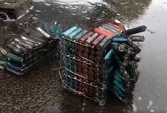

ключевая фраза
""Зі слів водія – це не перший згорілий автомобіль, який він самостійно переобладнав, замінивши двигун на електричний.""
он и понятно , если с ноутбучных элементов собирать батку, да еще так ,
2018-05-20 10 12 38.jpg [ 78.55 КБ | Переглядів: 15471 ]
на соплях.
Еще пара таких случаев , ( да не дай Бог с жертвами) и примут закон о запрете электро самоделок.

Цього варто було очікувати від бу18650 різного калібру і різних виробників.Це в нього вдруге.Перша була тойота чи хонда не памятаю.Вона навіть не виїхала з двору.Просто серед ночі згоріла.Бмс не було ні на першій не на другій акб.18650 бувають з само розрядом і тоді вони вміють гарно розігріватись і гріти сусідні елементи.А потім жахають.Шкода Миколу.Не хотів навіть слухати як зробити правильно.

тут дело скорее в подходе к изготовлению батареи,
а именно
- предварительное тестирование и отбор элементов ,
- продуманная конструкция батареи
- защита от всего и вся
.. ну и все в таком ключе
а запрещать все поголовно - это не выход
